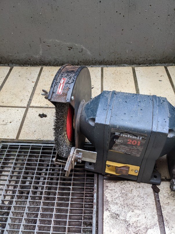

Wie hast Du die Federn denn sanft entrostet? Hort sich irgendwie romantisch an... Ergebnis gefällt mir.

Entrosten
Romantisch sanft massiert mit der Bürste.
Geht bei Flugrost hervorragend.
Mit Fertan habe ich die Hinterachse gemacht.

Beitrag von Sally71 » 4. Aug 2022, 05:45
... und von Innen? ;)
derschwabe
Beiträge: 301
Wohnort: Reutlingen
Website: http://v8-fabrik.de
Fuhrpark: 1980 F100 Stepside
1967 Mustang Convertible
Likes vergeben: 2 x
Likes erhalten: 61 x
Beitrag von derschwabe » 4. Aug 2022, 07:50
Tatsächlich auch mit dem Ding, seitlich einfahren und durch die langen flexiblen Borsten wird das auch innen Sauber. Ca 20min. Je Feder.
