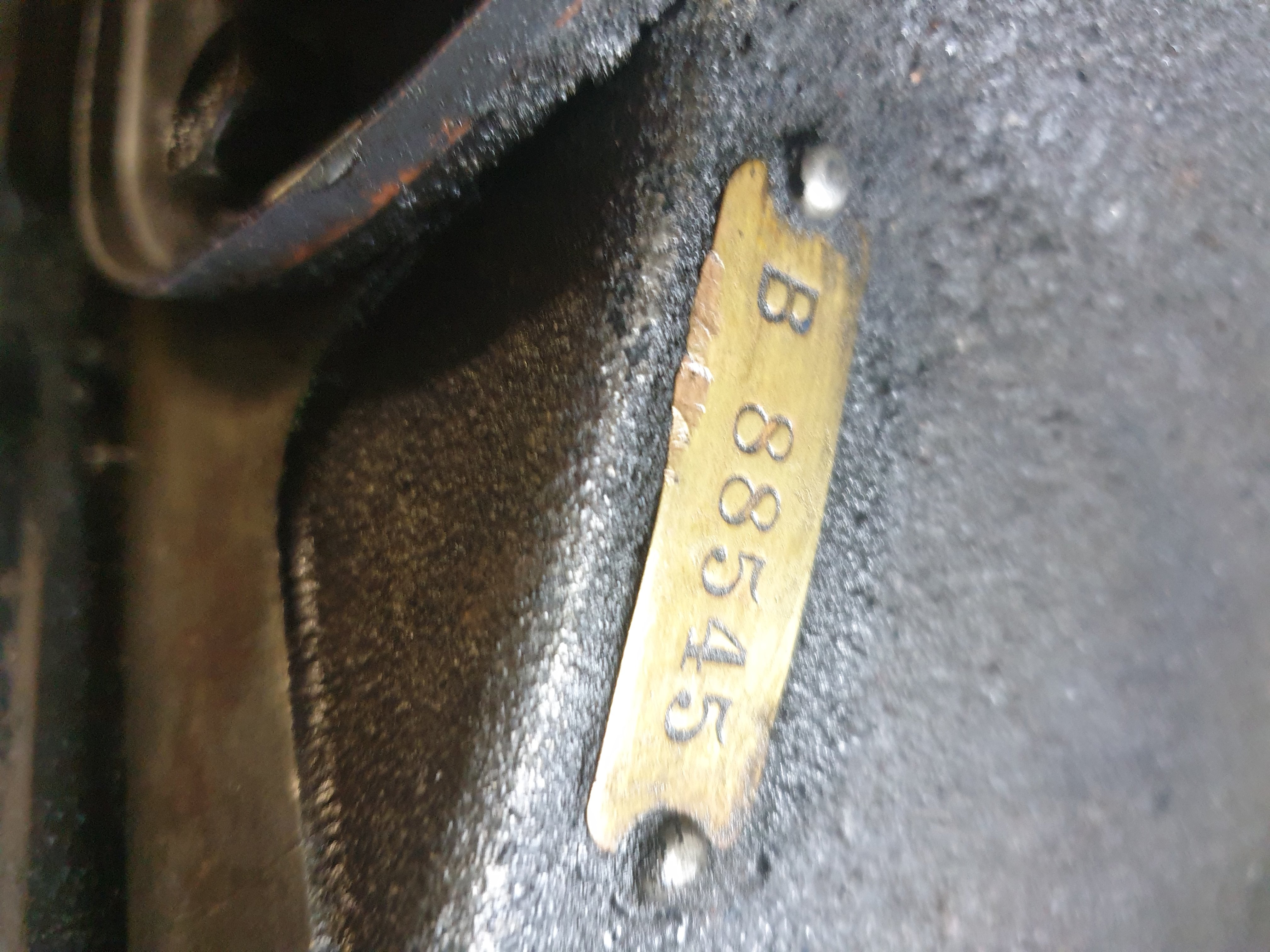

Weil hier gerade die Rede von Bezeichnungen von Motoren ist, frag ich einfach mal, habe dieses Schild auf meinem Motor im unteren Bereich entdeckt, welche Bedeutung hat das?
Gruß Dirk

Beitrag von Sally67 » 4. Jul 2022, 15:02
Hi Dirk,
ich tippe mal auf eine offizielle Überholung.
