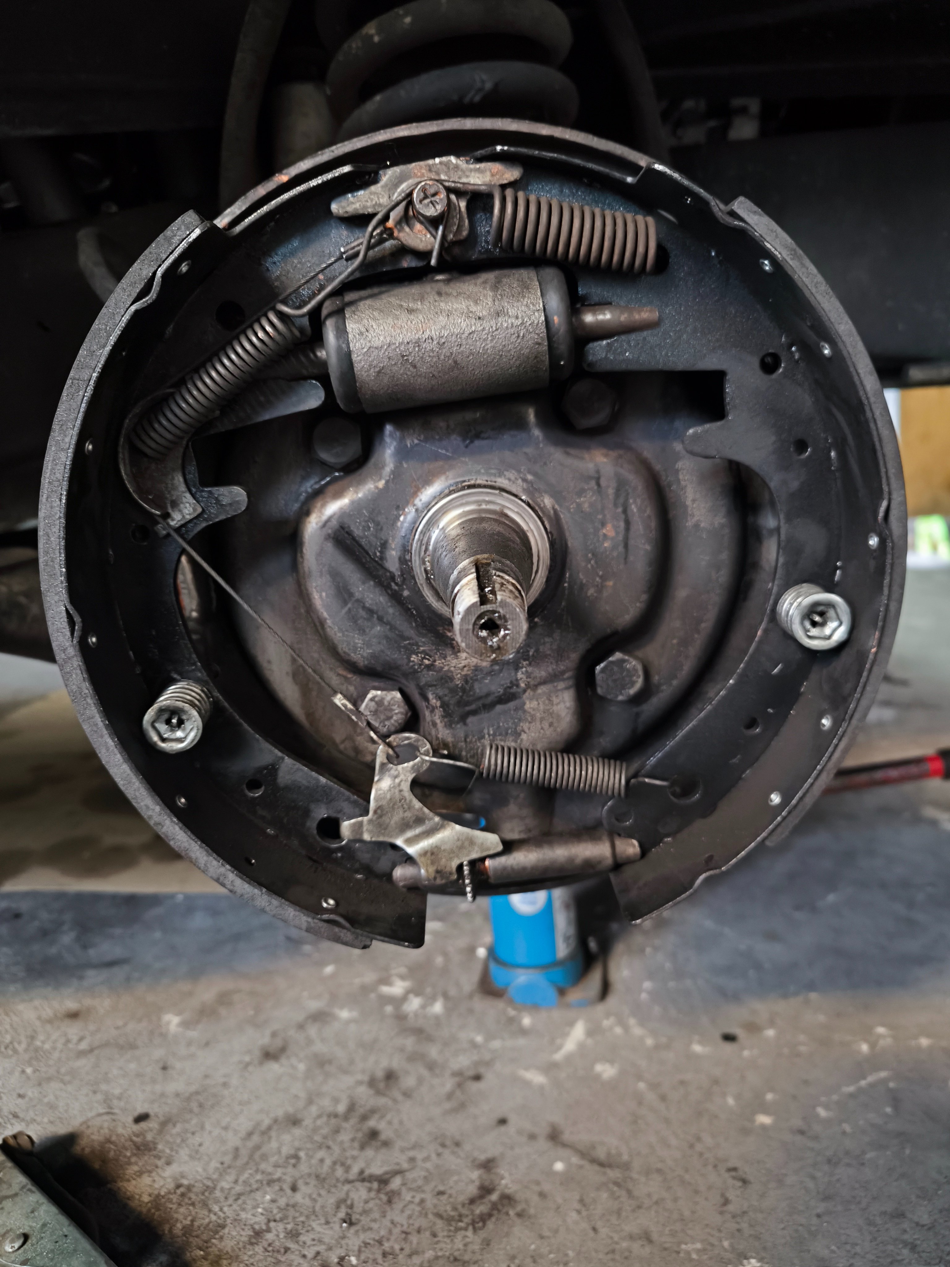

ich habe bei meinem 1979er Continental das Problem, dass sich die hintere Trommelbremse immer wieder fest zieht und darauf hin sehr heißt wird. Es wird nicht so fest, dass ich das Rad nicht mehr drehen kann, aber die Bremsbacken schleifen schon spürbar arg an der Trommel.
Der Continental hat beidseitig neue Bremsbacken bekommen. Es wurden jeweils die richtigen Teile mit der entsprechenden beschriftung "R" und "L" an der richtigen Seite eingesetzt.
Die Linke Seite funktioniert einwandfrei, es mist nur die Rechte die sich feststellt. Die Bremse wieder ein paar Zähne zurückzustellen hält nur für ein paar Tage, dann ist sie wieder recht fest. Auch die innere Nachstellvorrichtung funktioniert.

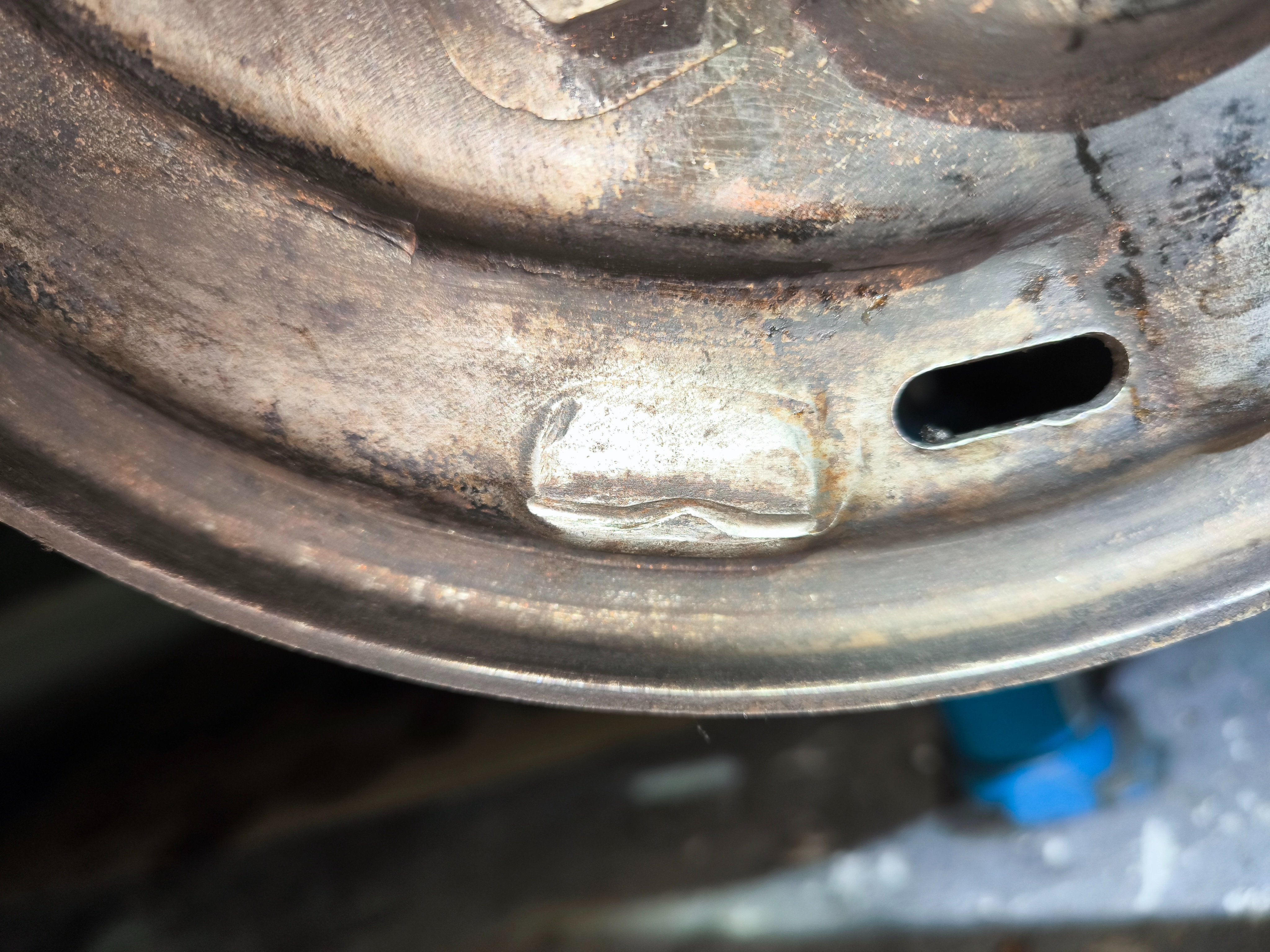

Was mir aufgefallen ist, dass einer der kleinen "Hubbel" , nämlich der obere des vorderen Backens auf dem Die Backen anliegen/aufliegen sehr abgenutzt ist. Der Backen sitzt also leicht schräg in der Trommel... Ist aber auf der Linken Seite die funktionier auch so.. habt ihr spontan eine Idee?
Wollte nur mal Gedanken von euch sammeln, bevor ich am Wochenende mal wieder dran gehe..

Die Backen richtig rum gesetzt, VoKuHiLa?

Ja, die backen sind korrekt eingesetzt. Ich mache aber morgen nochmal ein Bild.

Das sind meist, wie schon geschrieben, die Backingplates. Da müssen die Auflagepunkte entweder glatt geschliffen oder aufgeschweißt und glatt geschliffen werden.
Für eine gute Funktion sollte man da gewissenhaft arbeiten.

Ich bleibe jetzt mal hier im Thread, habe jetzt mal nachgefragt, eine der Lagerstellen war wirklich sehr eingelaufen, auf geschweißt und schön verschiffen, die anderen waren alle noch schön.
Jetzt ist mir gerade nur aufgefallen, die Feder für die vordere, ich habe eine kurze drin, laut Manual kommt da auch eine lange rein in das untere Loch.
