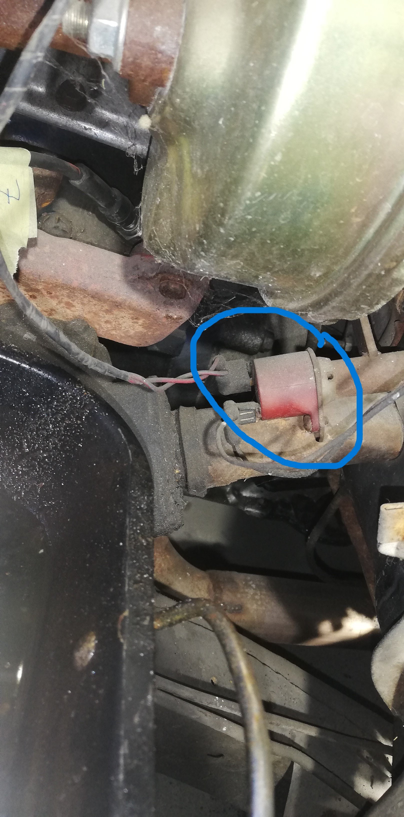

Hallo an alle, kann mir jemand sagen was das für ein Schalter ist und nach was ich suchen mus?

Hi Bernd,
Sitzt der an der Lenksäule? Kann man schlecht erkennen...
Aber zu den brüchigen Kabeln :
Ich mach bei so Ner Resto generell alle Kabel neu....genau deshalb!

Hallo, der Schalter Sitz auf der Schaltung. Also am Ende der Schallstange über der Lenkung. Ich nehme an das es der Unterbrecher zum Starten ist wenn ein Gang eingelegt ist.

Hallo, ich hab mich mit dem Schalter mal beschäftigt. So wie ich rausgefunden habe ist der Schalter nur '58-'59 verbaut worden. Schwer zu bekommen.
NSS (NEUTRAL SAFETY SWITCH) - B9AZ 7A247-A
Alles was ich gefunden habe sind Leute die auch einen suchen. Morgen kommt die Säule vom Lackierer zurück, werde mal sehen das ich ihn retten kann.

Hallo Bernd, das kann ich so verifizieren. NSS. War bei unserem 59 galaxie ebenfalls dort.
Da wir auf Borgeson umgebaut haben, habe ich ihn noch nicht verbaut. Werde müssen die Kabeln umfrickeln. Anbei 2 pics wie es mal war. Ich kann dir auch evtl. Info ausm SM ablichten, falls du was brauchst, und keinen hast. Sonst top Resto im Top Tempo.

Guten Abend, hast du noch ein Schalter übrig?

Hallo Bernd,
vielleicht kann man aus dem NSS vom F100 diesen auch für den Fairlane nutzen. Ich habe mir seinerzeit einen für den F100 bei LMC Truck gekauft.
