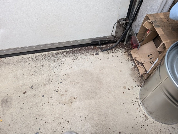

Also: Motor läuft ( immer noch viel zu schnell ) und man hört schon, dass die Abgasanlage an mehreren Stellen undicht ist. Zudem schmeißt er hinten immer wieder Rost raus ( hab schon 2 Kehrschaufeln voll zusammengefegt, ist aber noch immer nicht Schluß... ) Vorn hab ich das Gefühl, das Blech ist tw. wie Papier :evil:

Klingt echt böse der Motor,und der sandstrahl Dreck überall würde mir auch sorgen machen,...

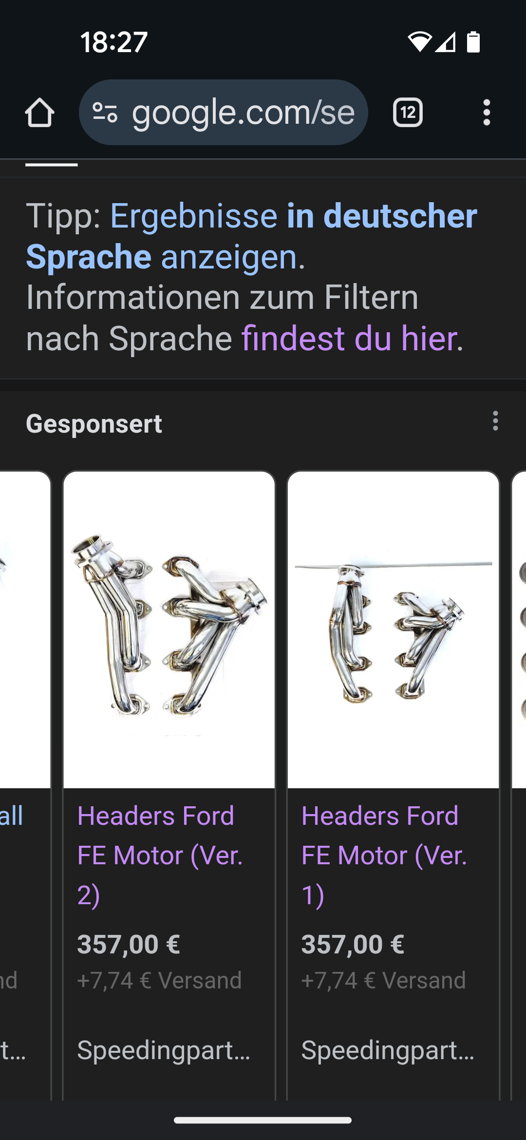

Und zu den shortys,da gibt's gerade welche auf kleinanzeigen

1000 Öcken, ja klaaaaar! :roll:

Beitrag von The Galaxie » 3. Dez 2024, 18:50
3. Dez 2024, 18:22
originale cast iron shortys - ist ein normaler Preis ...... und schonmal in Deutschland
