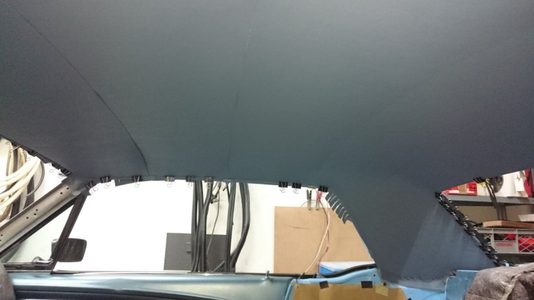

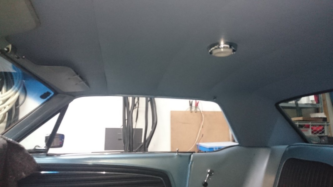

Ein wenig mehr Sorgfalt und das Ergebnis wäre schöner gewesen.
Ich hatte im Mustang auch alleine und zum ersten Mal einen Himmel eingezogen
Markus74
Ist klar als deutscher, das du keine Ahnung hast von style

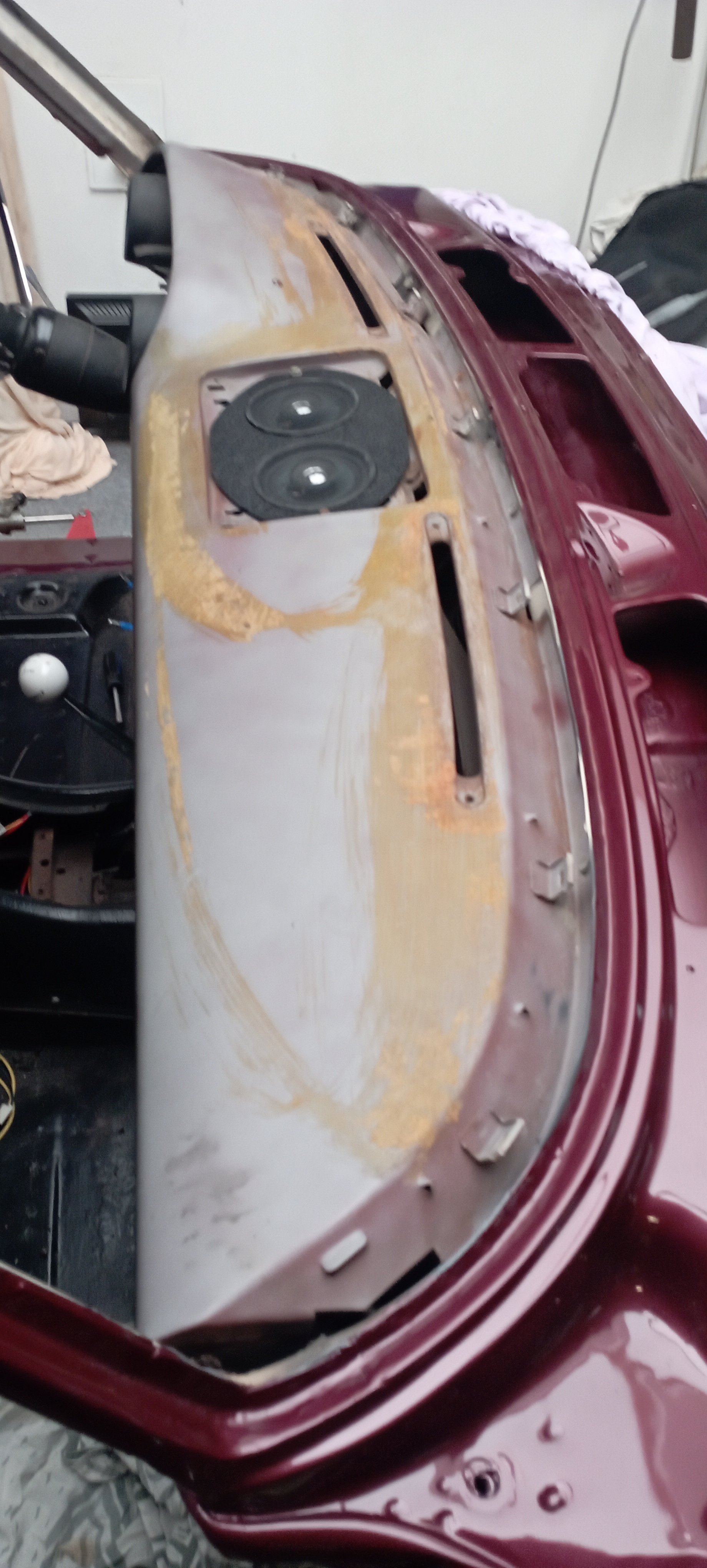

@torsten

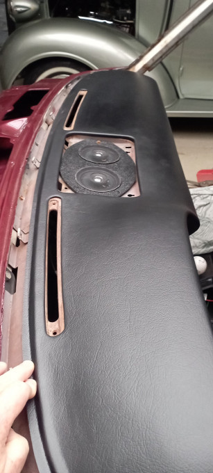

Altes Dash Erst Mal runter, neues Cover drauf (Silikon liegt bei),damit es aber nicht klappert,bauen wir noch ein Vlies dazwischen. Die Cover für die Lüftung drücken das Ganze dann nach unten, schwierig wird's dann unten.
Sohni will dazu passende Halter besorgen.

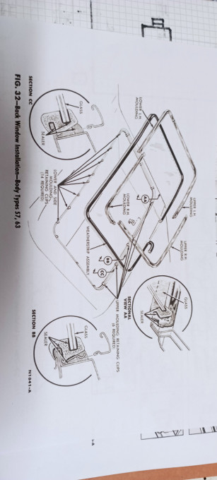

Ich hab.noch Mal das Thema mit der Abdichtung am Glas
Wie soll das funktionieren? Irgendwie totale Schmiererei bis es dicht wird.

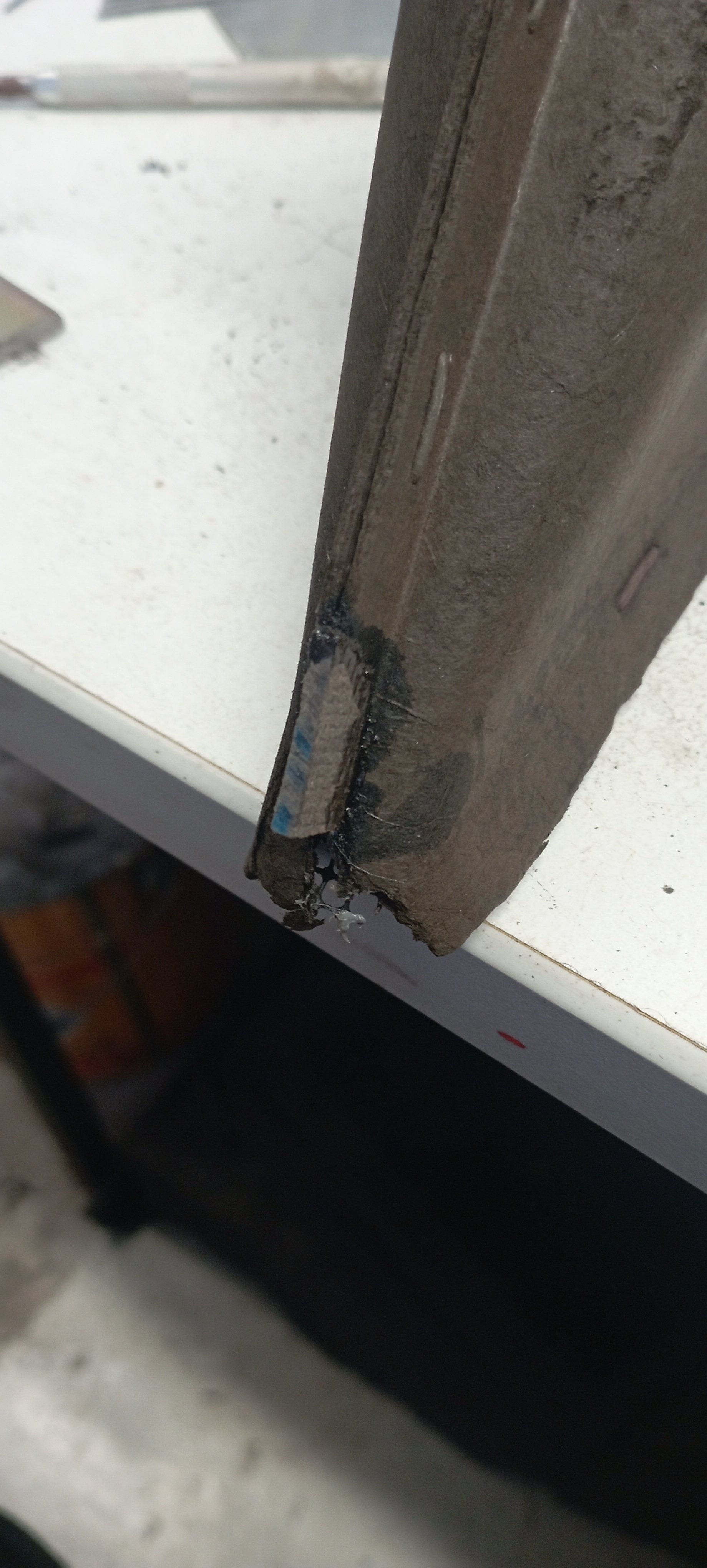

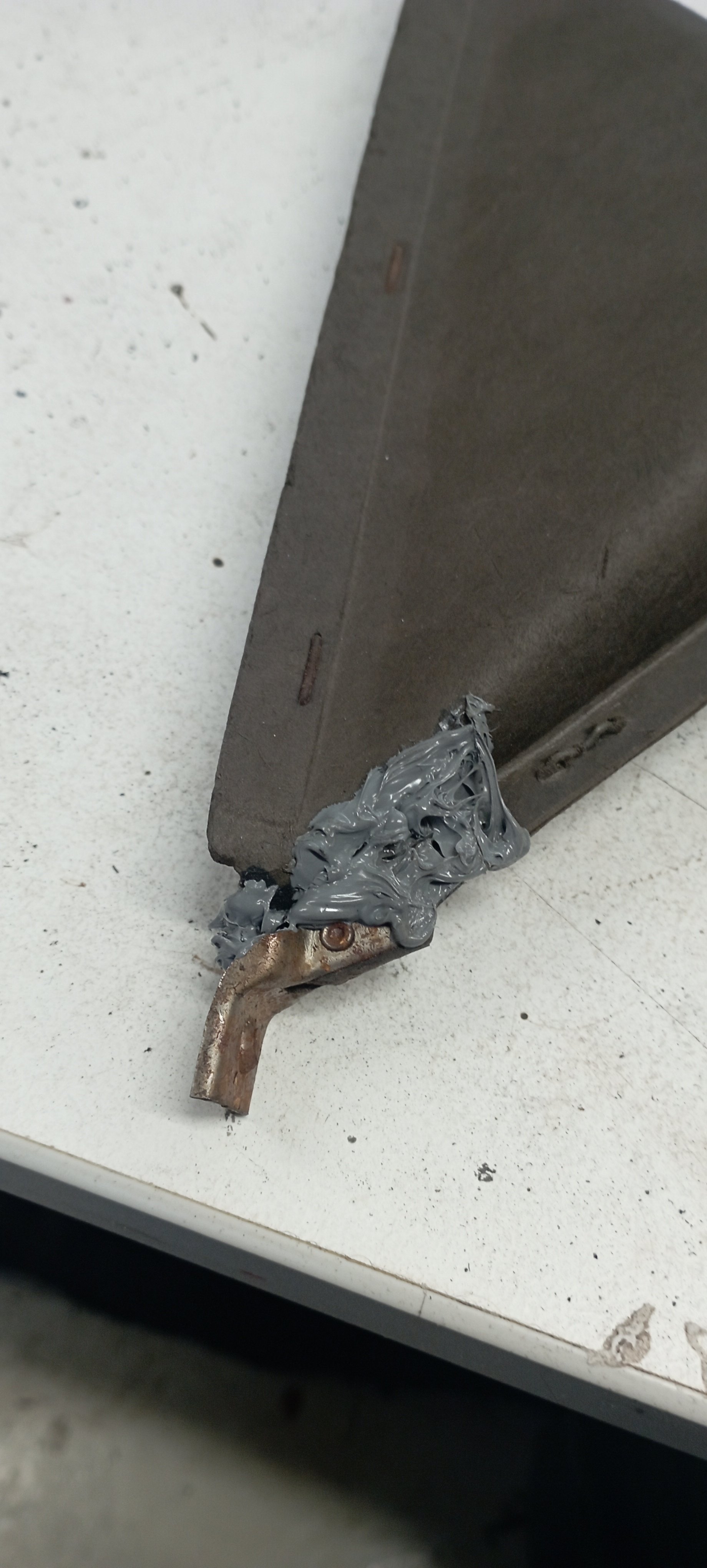

Lüftungsauslass repariert, ohne auf lange Lieferzeit zu warten ( sieht ja keiner !)
Vorher sah es so aus....

Mit der Sauerei hast du Recht wenn du Abtupfbare flexible Scheibendichtung nimmst, kannst es leichter reinigen.
So wie schon geschrieben wenn die Scheiben Eingebaut sind, mit der Tülle zwischen die Gummilippen gehen, zwischen Scheibe /Gummi und Gummi/ Flansch, den Sealer einbringen.

@ Harald, welche Gummidichtungen ??? Wir haben dieses Sch... Butylband ( schwarz ! ) eingebaut weil vorher vorhanden....
Wenn wir zw. Scheibe + Chromleiste nen sealer einbringen, bekommt die niemand schadensfrei wieder raus - DAS halte ich für nicht durchdacht !

Autsch, ja hattest du ja geschrieben. Ich habe mich von der Zeichnung in die Irre führen lassen und das als Gummidichtung identifiziert.
