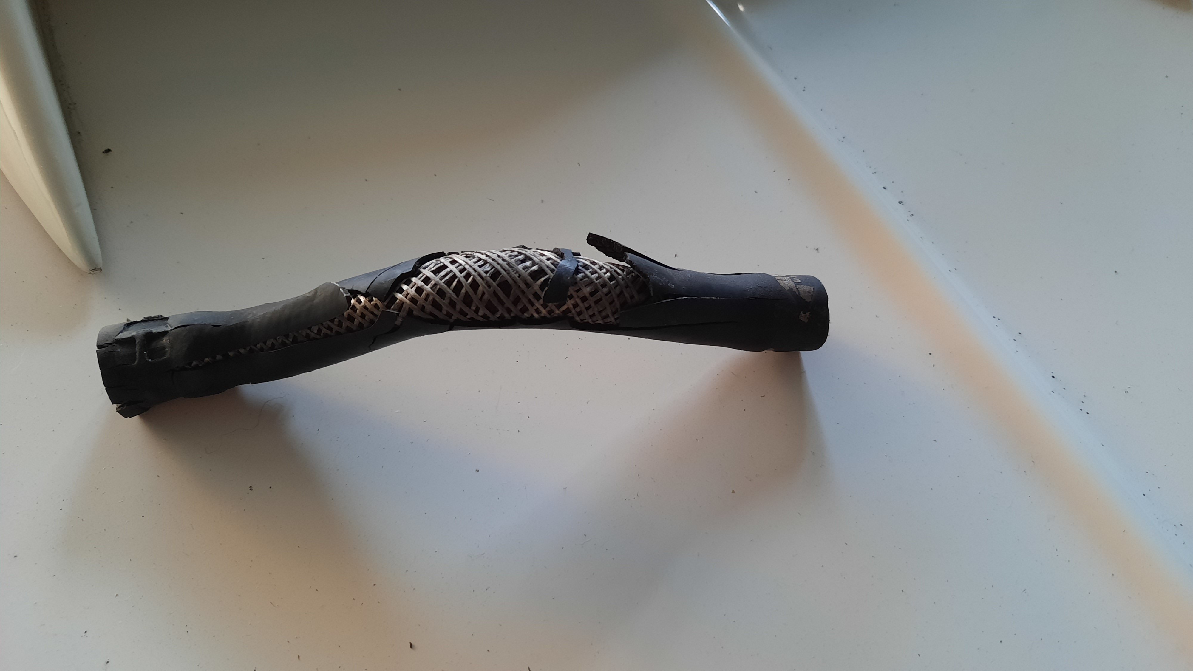

Diesen Sommer müffelte es immer nach Kraftstoff, wenn ich meinen LTD bewegt habe. Muß ich mal bei - dachte ich des öfteren so bei mir.
Dann kam der Tag, an dem er urplötzlich (konnte ich mir fast nicht erklären) so gar überhaupt nicht anspringen wollte.
Ich bin 67 und für Bodenturnen nicht mehr wirklich zu haben. Aber nützt ja nix.

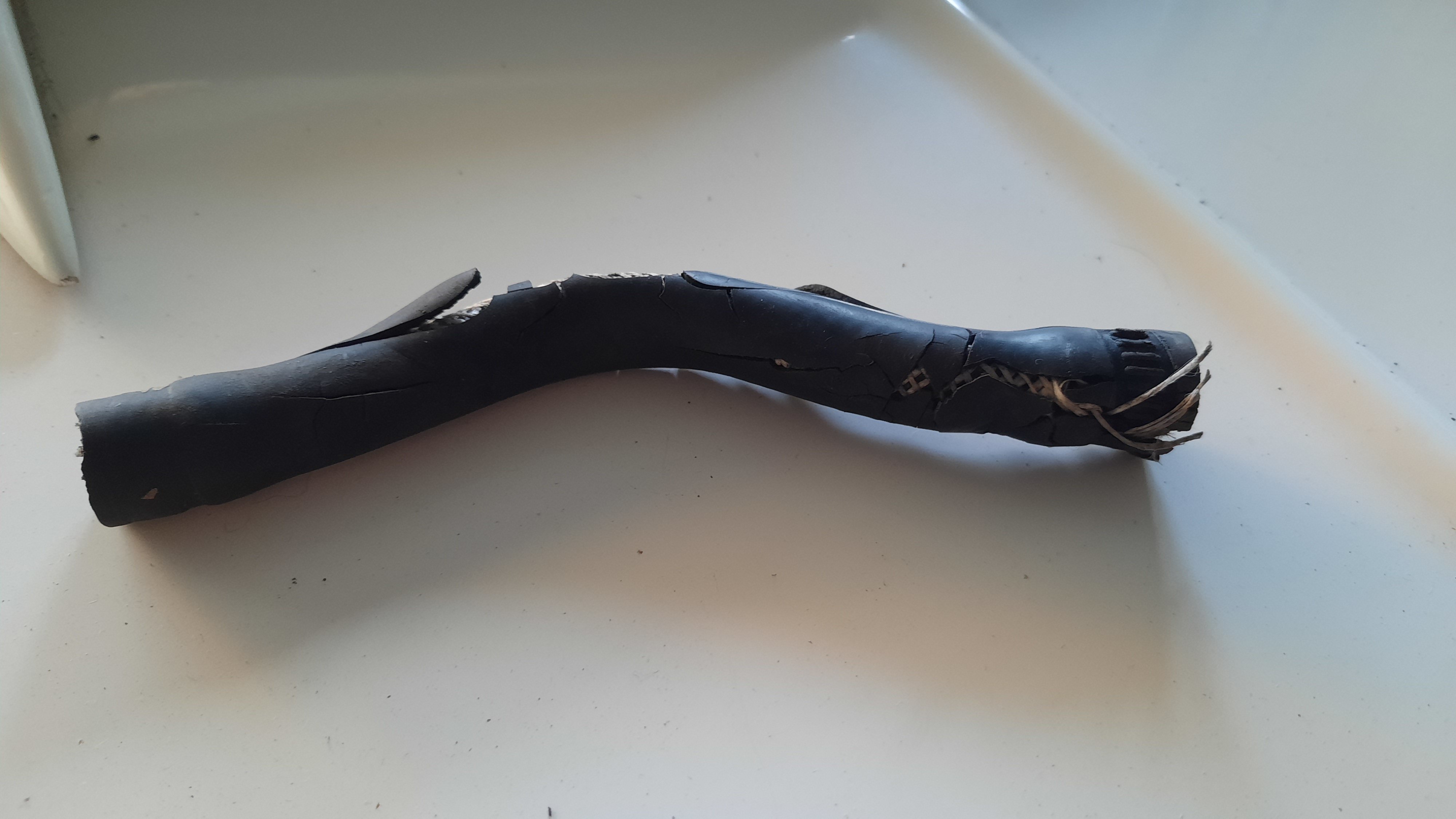

Heute also endlich mal den Wagenheber rausgekramt und hinten aufgebockt. Gaaanz ordentlich mit Stellböcke wie das gehört und den Kraftstofftank in Augenschein genommen. Schon an dem Hinterachsgehäuse sah man einen etwa 10cm breiten, völlig sauberen Abschnitt abgewaschener Lackierung. Darüber der Verbindungsschlauch zwischen Tank und Metalleitung.
Der Anblick hat mich nun doch etwas überrascht. Vor ziemlich genau 12 Jahren erneuert (im Zuge eines neuen Tanks) fand ich das da vor, was auf den Bildern zu sehen ist. Ein völlig zerfressener Kraftsstoffschlauch, der gegen die modernen Benzinzusätze keine Chance hatte. Wieviel Sprit da in die Freiheit entlassen wurde entzieht sich meiner Kenntnis. Ist halt auch Lehrgeld...
Wäre ergo nicht dumm, wenn auch ihr hin und wieder diesen Part mal an euren Audos anseht. 8-)

Ja, untaugliche Schlauchware für den modernen Sprit. Ein Wunder, daß der solange hielt!
Benutze nur noch resistente Schlauchware, die für Biodiesel ausgewiesen ist, seit Alkoholbeimengung. Bis jetzt okay!

Resistente Schlauchware = Silikonschläuche ?

NBR ist das Material für kraftstoffbeständige Schläuche.
