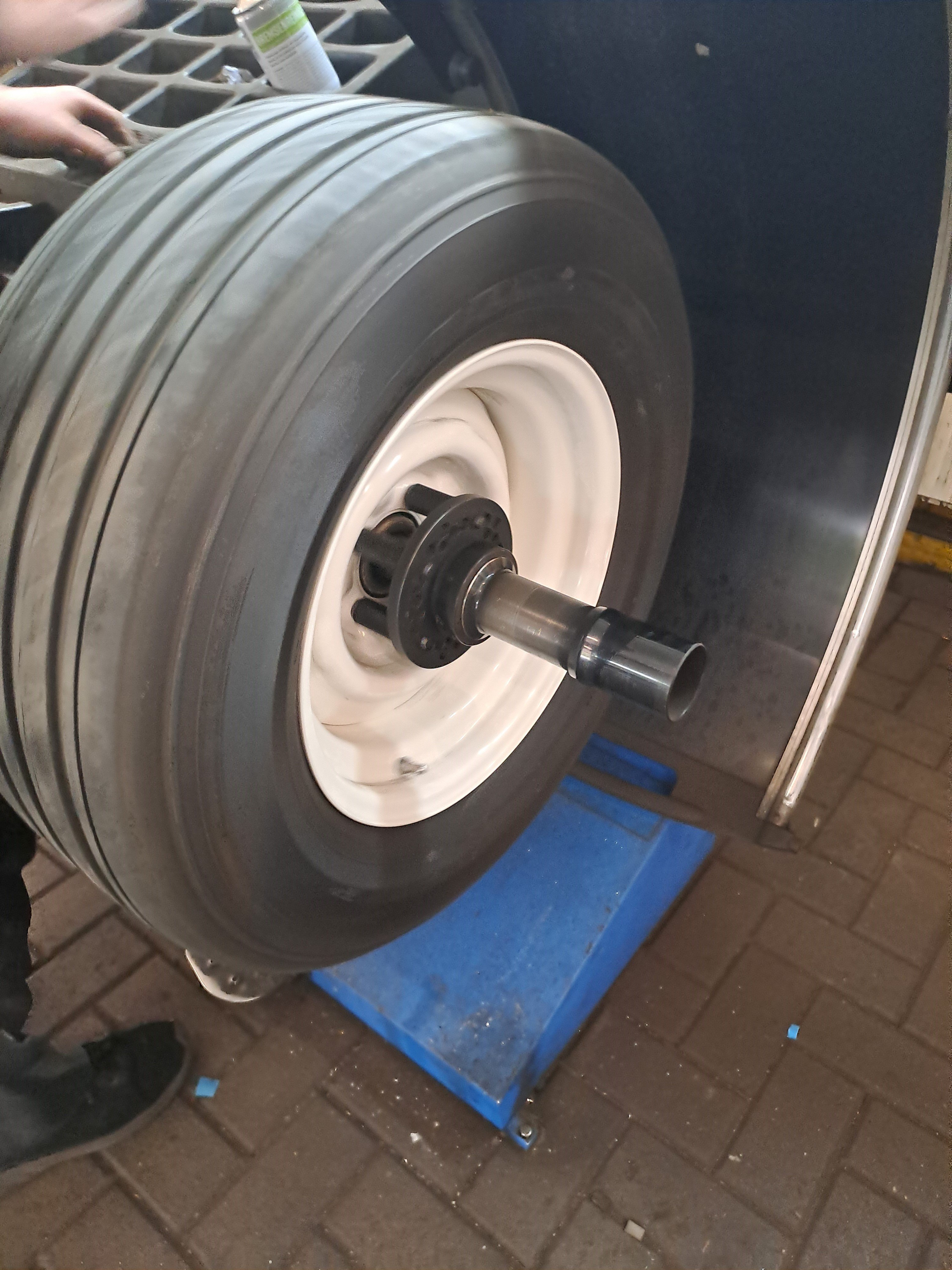

Dann dachte ich wäre dem Problem auf die Schliche gekommen, denn die hinteren Räder wurden wohl nicht über die Radmuttern gewuchtet.
Denn da ging einiges beim wuchten, bei einer Felge musste der Reifen sogar um 180° auf der Felge gedreht werden um "wuchtbar" zu werden.

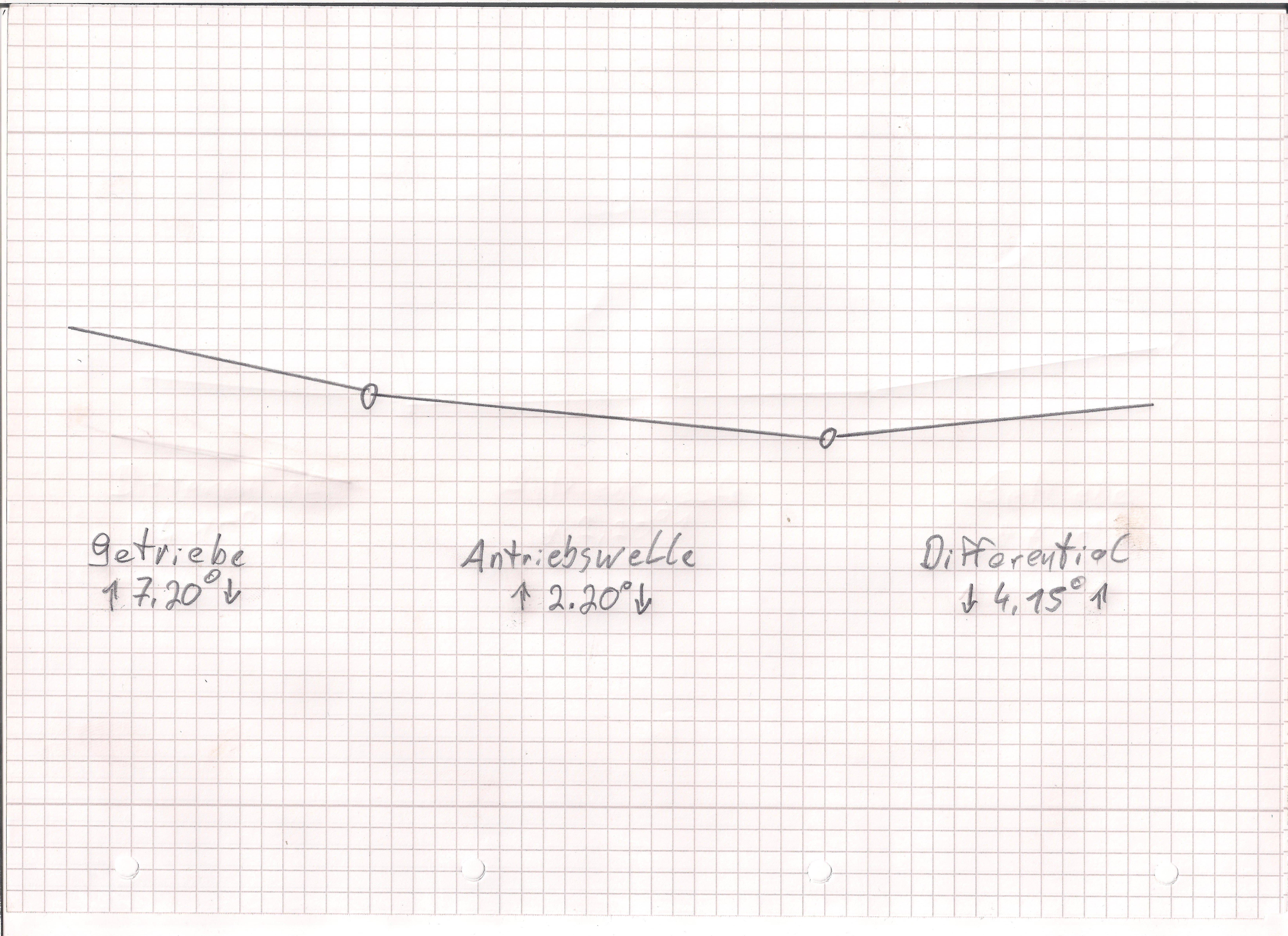

Das war es leider auch nicht, heute habe ich mich in eine Grube unter das Auto gekauert und die Winkel vom Antrieb genommen.
Ich habe die Ergebnisse mal auf ein Blatt Papier skizziert und bin mir sicher das Getriebe und Differential im Winkel flacher werden müssen, aber wohin die Reise gehen muss bin ich mir nicht ganz so sicher, vielleicht kann mir das ja einer genauer erklären was um wie viel Grad wo hin muss.

Für mich kippt das Diff zu weit nach vorne.

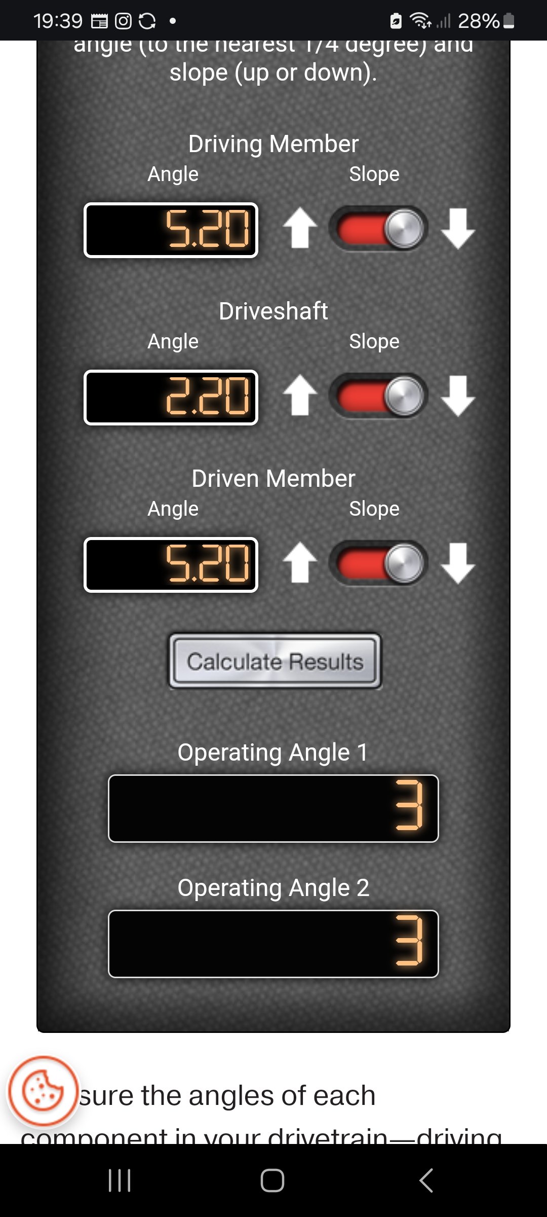

Hier kann man die gemessenen Werte eingeben:
https://spicerparts.com/calculators/dri ... calculator
Eine Frage zum Verständnis für mich: Laut den Daten bei Spicer ist der Winkel jeweils am Besten bei weniger als 3.2 Grad?

Wie Heiner schon schrieb, das Diff schaut zu weit nach unten.
Und für meinen Geschmack auch das Getriebe. Normal sind 3-5grad. Hier würde ich erstmal nochmal die Messungen Prüfen (Standfläche gerade?!), auch wenn es am Ende um die Relativen Winkel geht.
Am Ende sollte der kombinierte Winkel aus Getriebe und Diff nicht mehr als 7 grad betragen.
Natürlich muss man bei Blattfedern bedenken, das die sich bei Schub etwas verwinden und somit das Diff ein bisschen hoch kommt beim starken beschleunigen.
Nimmt man mal an, das deine 7grad Getriebe Winkel gesetzt sind, sollte dein Diff eher auf 0 stehen!

Wenn ich es recht verstehe, sollte der "Operating Angle bei 3° bis 3,5° liegen.
Müsste theoretisch also in diese Richtung gehen, oder?
