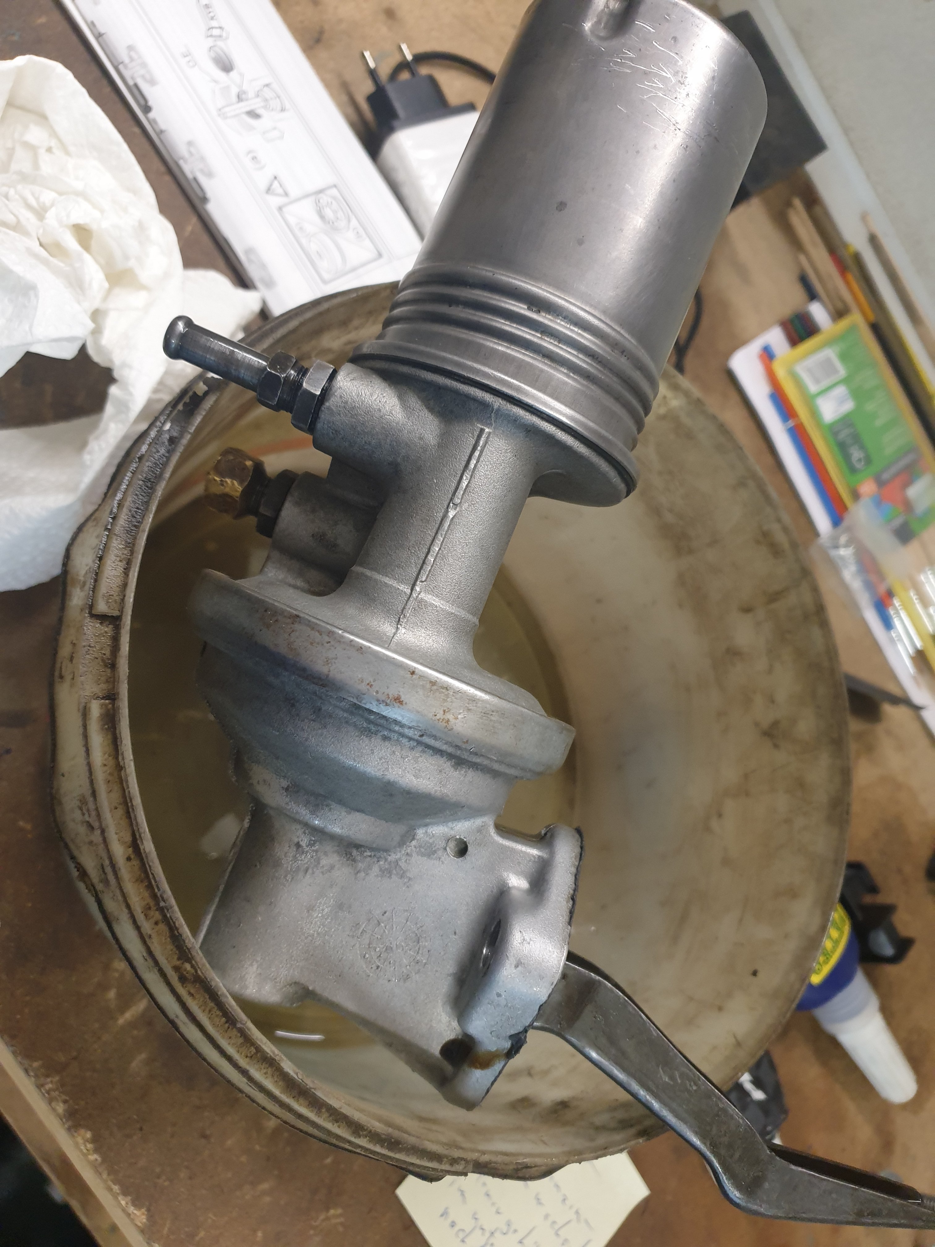

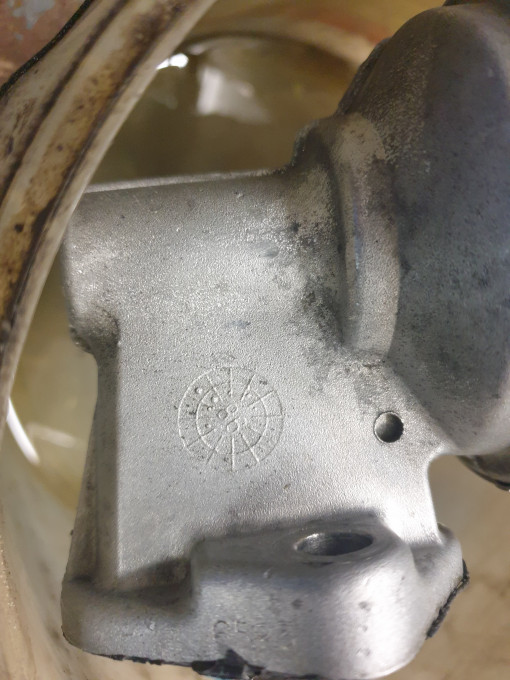

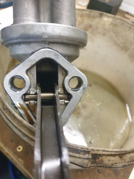

Beitrag von Parklane » 9. Sep 2024, 12:51
Hab die Pumpe gerade mal ausgebaut, steht noch nichtmal ein Hersteller drauf, die ist möglicherweise von 86' oder 98' wenn ich das richtig deute.
Beschädigungen sind so nicht zu erkennen warum die vielleicht mehr Geräusche macht als üblich 🤷‍♂️
Bin mal gespannt mit der Neuen 🤔
