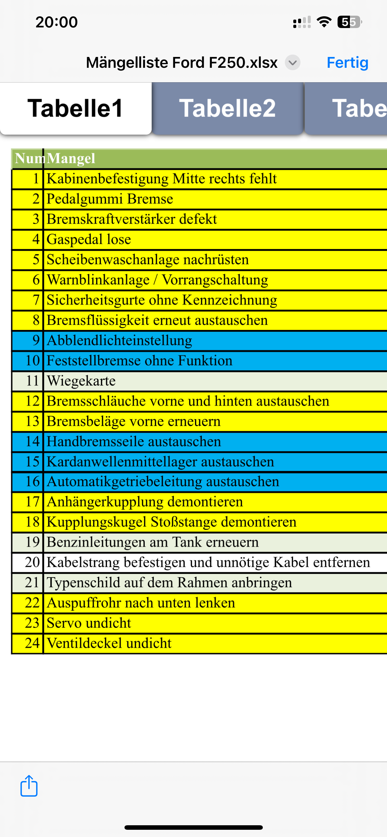

Das ist meine ToDo Liste vom TÜV
Die Vorrangschaltung war z. B. auch bereits verbaut. Der Schalter für die Warnblinkanlage war aber noch im Handschuhfach verbaut und hat er schlichtweg nicht gefunden.

Woher will denn der GRAU KITTEL wissen welche KABEL überflüssig sind und welche nicht. Gibt es da eine Vorgabe für?? Ich denke nicht. Such dir einen anderen TÜV oder sonstige Prüforgane. Entweder ist der frisch von der Schule und / oder der mag keine AMIS oder Oldtimer allgemein. Mfg

Das Gefühl hatte ich auch. Jetzt bin ich so gut wie durch und werde es mit ihm versuchen. Wenn es weitere Probleme gibt werde ich wechseln.Snickers hat geschrieben: ↑1. Sep 2024, 20:31Woher will denn der GRAU KITTEL wissen welche KABEL überflüssig sind und welche nicht. Gibt es da eine Vorgabe für?? Ich denke nicht. Such dir einen anderen TÜV oder sonstige Prüforgane. Entweder ist der frisch von der Schule und / oder der mag keine AMIS oder Oldtimer allgemein. Mfg![]()

Da sind wir doch alle mal Gespannt was dem noch so einfällt, viel Glück ich drück die Daumen. MfgMotoraver hat geschrieben: ↑1. Sep 2024, 21:19Das Gefühl hatte ich auch. Jetzt bin ich so gut wie durch und werde es mit ihm versuchen. Wenn es weitere Probleme gibt werde ich wechseln.Snickers hat geschrieben: ↑1. Sep 2024, 20:31Woher will denn der GRAU KITTEL wissen welche KABEL überflüssig sind und welche nicht. Gibt es da eine Vorgabe für?? Ich denke nicht. Such dir einen anderen TÜV oder sonstige Prüforgane. Entweder ist der frisch von der Schule und / oder der mag keine AMIS oder Oldtimer allgemein. Mfg![]()

Was'n das für'n Quatsch....?????
Ich fahre seit über 40 Jahren mit meinen Autos zum TÜV..... in der gesamten Zeit hat noch NIEMALS ein TÜV Prüfer eine SWA geprüft.... und bei meinem Mustang war die 64 noch Option, die auch bei der Abnahme weder drin war, noch gefordert wurde....
....das gleiche gilt übrigens für die Warnblinkanlage, die gab es 64 beim Mustang nicht und die hat noch NIEMALS ein TÜV Prüfer gesucht oder geschweige denn wollte er sie testen
.... und wenn ich mir einige andere Punkte so anschaue.... ich würde dem mal Schikane unterstellen.... oder der braucht Hilfe
Aber die letzten beiden Punkte schaffst du auch noch.... Chapeau

Martin, ab 1970 ist in Deutschland eine Warnblinkanlage Pflicht und Import und/oder ältere FZ müssen Nachgerüstet werden laut StVO, auch wenn ich vieles andere nicht auf seinem punkte Zettel verstehe finde ich eine Warnblinklichtanlage wichtig. Das ist auch ein Grund warum ich ein US CAR gekauft habe der das schon hatte vom Werk aus.
