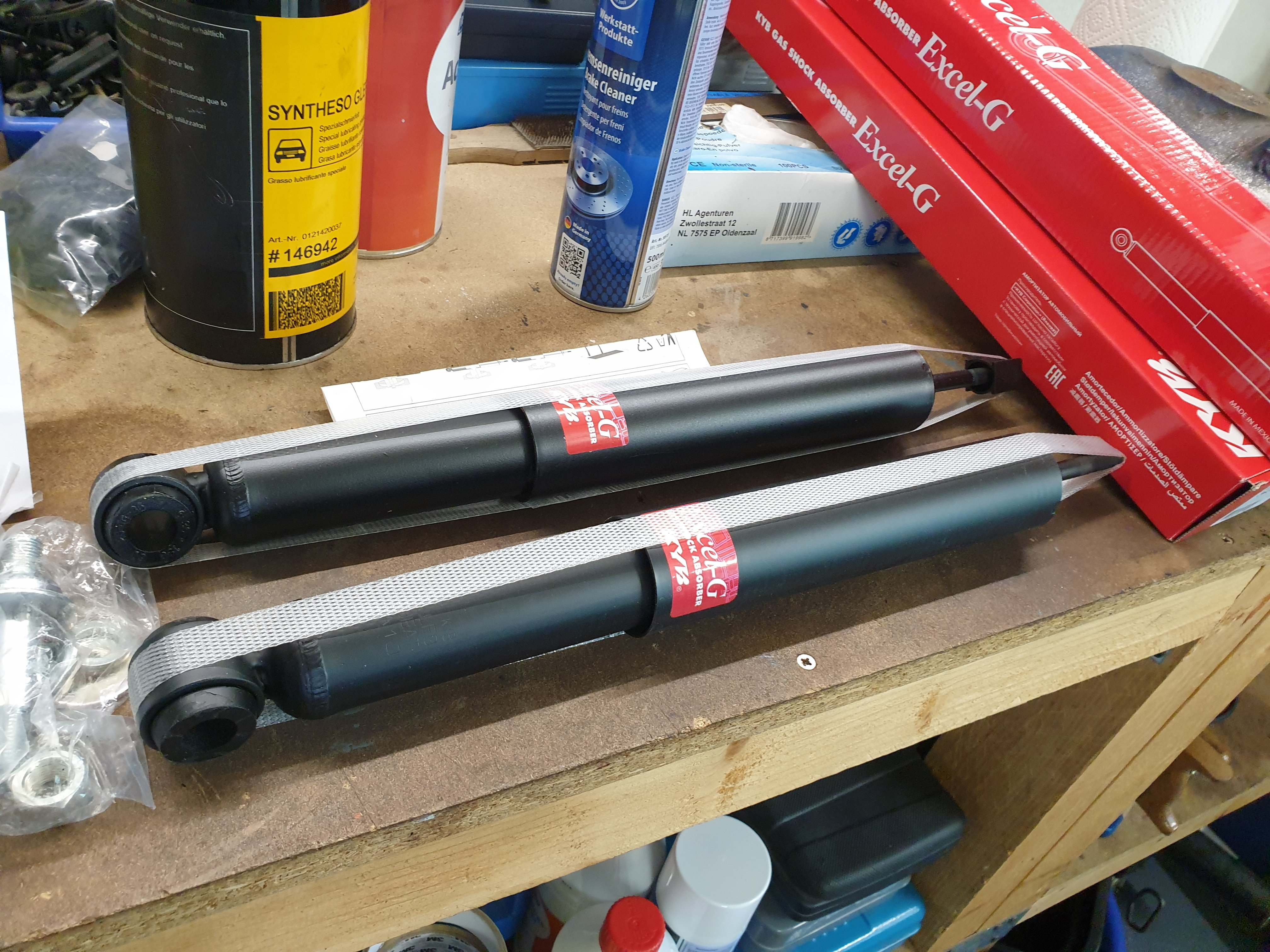

Keine Ahnung warum das bei meinem Mercury nicht passt mit den Dämpfer hinten 🤷‍♂️
Werde die weicheren KYB bestellen und mal schauen wie es dann ist.

Beitrag von Parklane » 27. Aug 2024, 11:20
Die neuen Stoßdämpfer sind schon da, wie fix 😲
Bin echt mal gespannt wie das mit denen funktioniert 🤔
