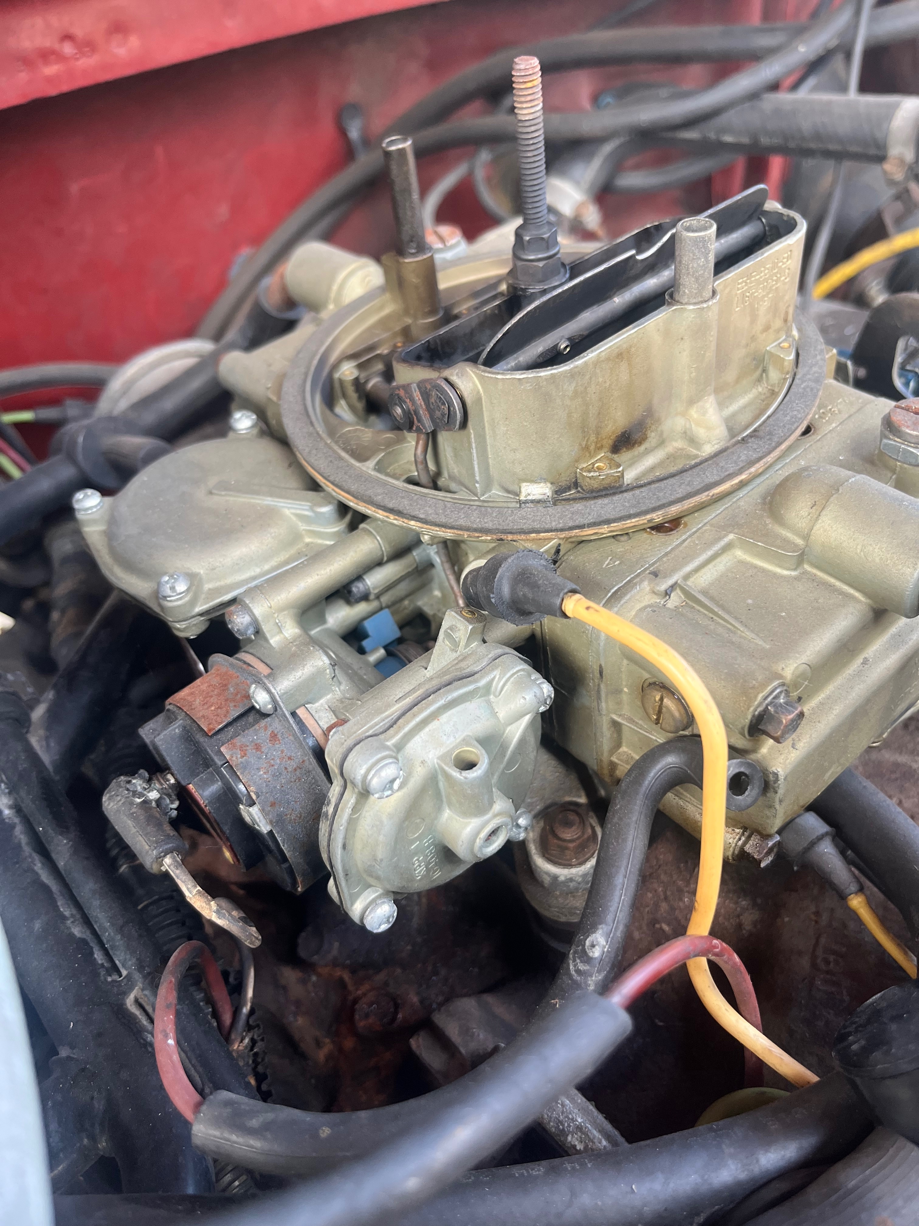

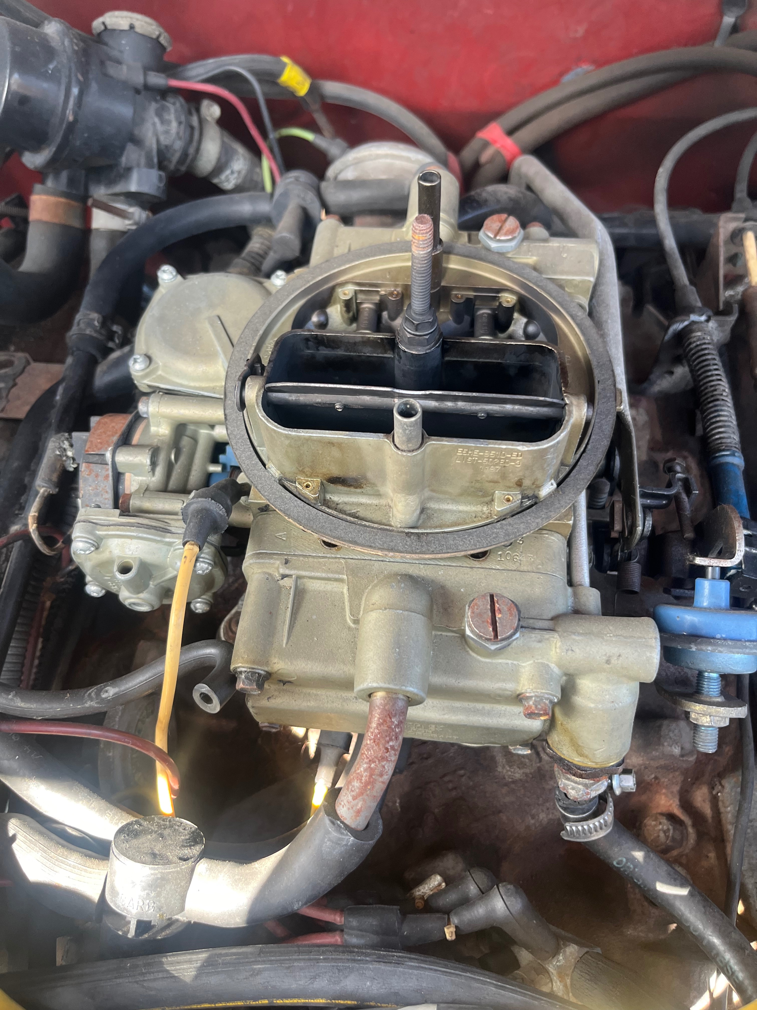

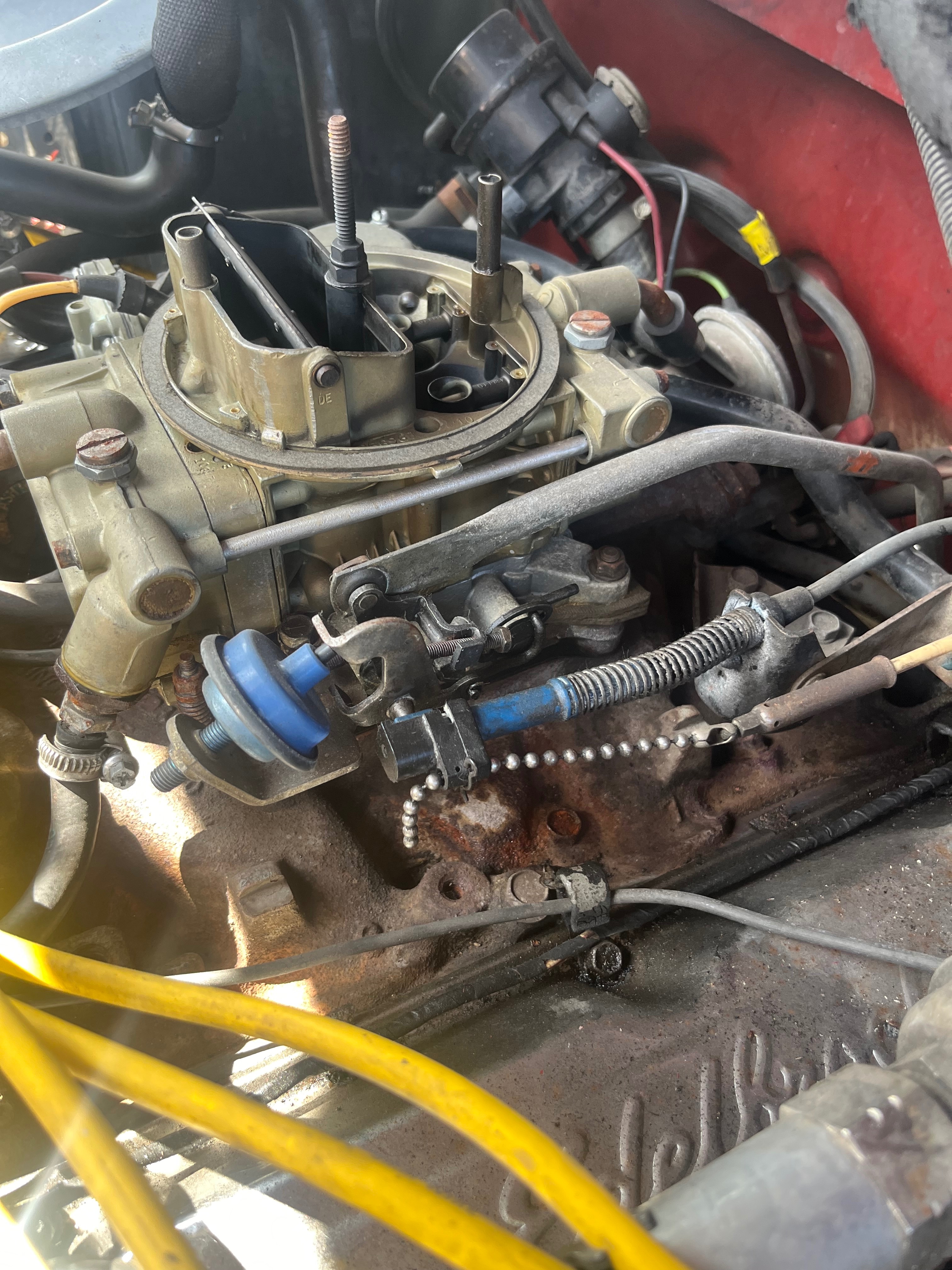

Beitrag von Sepp66 » 5. Aug 2024, 14:49

Beitrag von Sepp66 » 5. Aug 2024, 16:17
Jawoll, Sprit kommt ausreichend.
Hab ja nun Fotos angehangen. Kann mal jemand bitte markieren wo die Beschleunigerpumpe sitzt? Dann würde ich diese Membrane mal prüfen….
