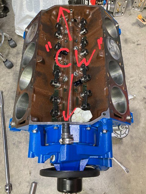

Könnte für beide Probleme evtl. ein unzureichender Einsatz von Dichtmittel möglich sein?
Zum Einen Nebenluft angesaugt aus dem Valley zum Anderen leichter Ölaustritt hinten aus der "China Wall"?
Zum Thema Drehzahlabfall.
Ist doch eigentlich so, seit Du die Spinne ausgetauscht hast?

Das wäre ja mal richtig scheisse wenn der Nebenluft aus dem Motor ziehen würde, wenn ich das richtig verstehe.
Ja, die Probleme waren vor dem Brückenwechsel so nicht!
Unmöglich wäre das natürlich nicht, aber auch nicht wirklich prüfbar
China Wall sagt mir jetzt nichts
Der Motor läuft jedenfalls grundsätzlich richtig gut beim Fahren, Ölverbrauch liegt bei ca.0,1L auf 1000km und ist dicht wie nie.
Werde nochmal etwas suchen und rumprobieren

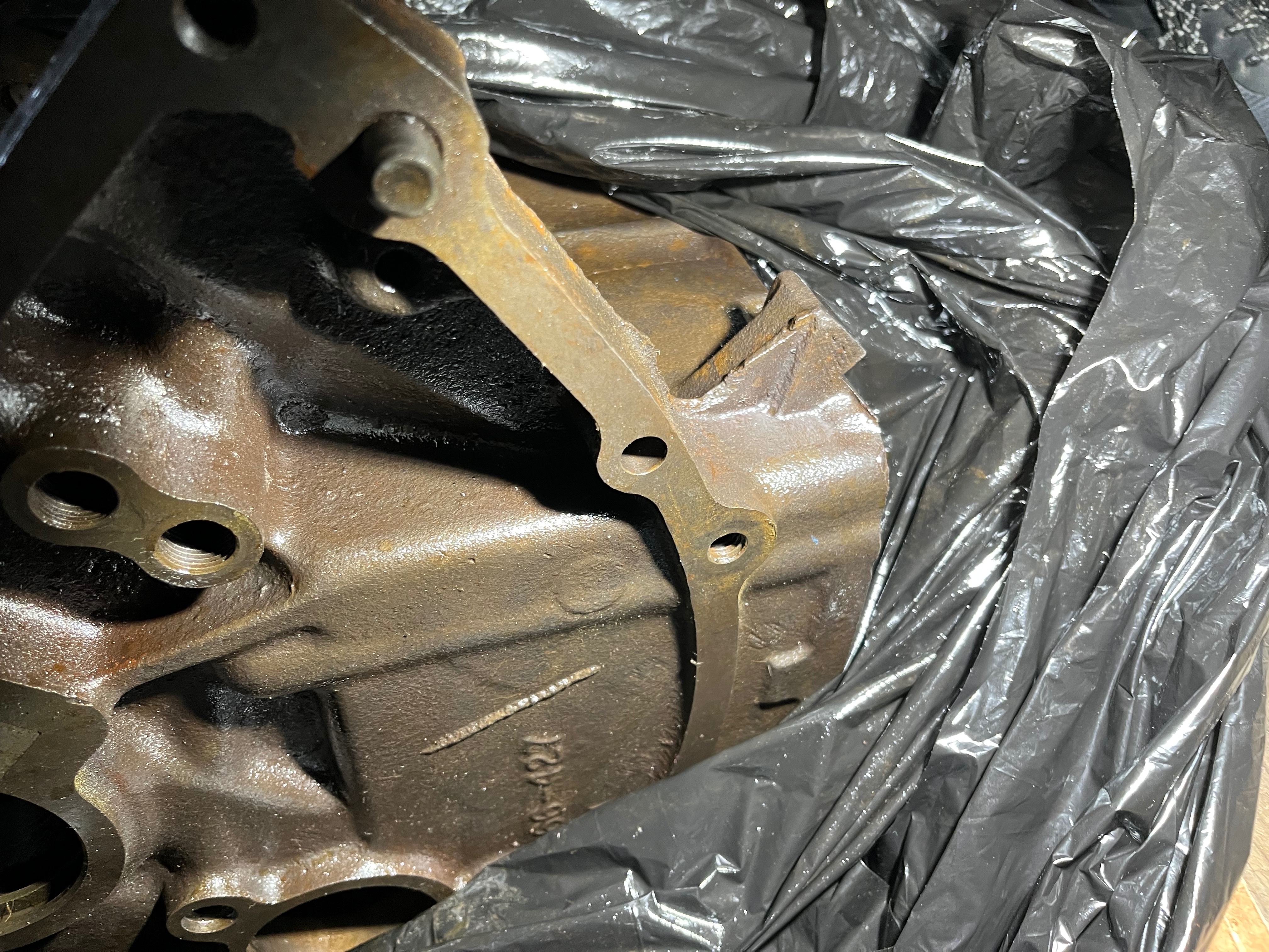

Wenn es ein Sackloch ist ( was ich heute Abend prüfe und davon Fotos schicke ) könnte ich mir nur vorstellen, das irgendeiner mal eine zu lange Schraube reingedonnert hat und die am Bohrungsgrund, der ja innen konisch enger wird (das Gewinde endet ein paar mm davor und ist konisch wegen dem Anschnitt ) Stress auf den Guss gegeben hat und ein kleiner Riß entstanden ist über den das Öl kommt. Das ist wie ein Keil den man da reintreibt....
Abdichtung müßte dann im Gewindebereich passieren, denn wenn Du den Kopf abdichtest wird das Öl wahrscheinlich zwischen Block und Glocke durchlaufen. Sonst hätte ich ne Kupferscheibe mit etwas Dichtmittel vorgeschlagen.
Will aber nicht die Pferde scheu machen !

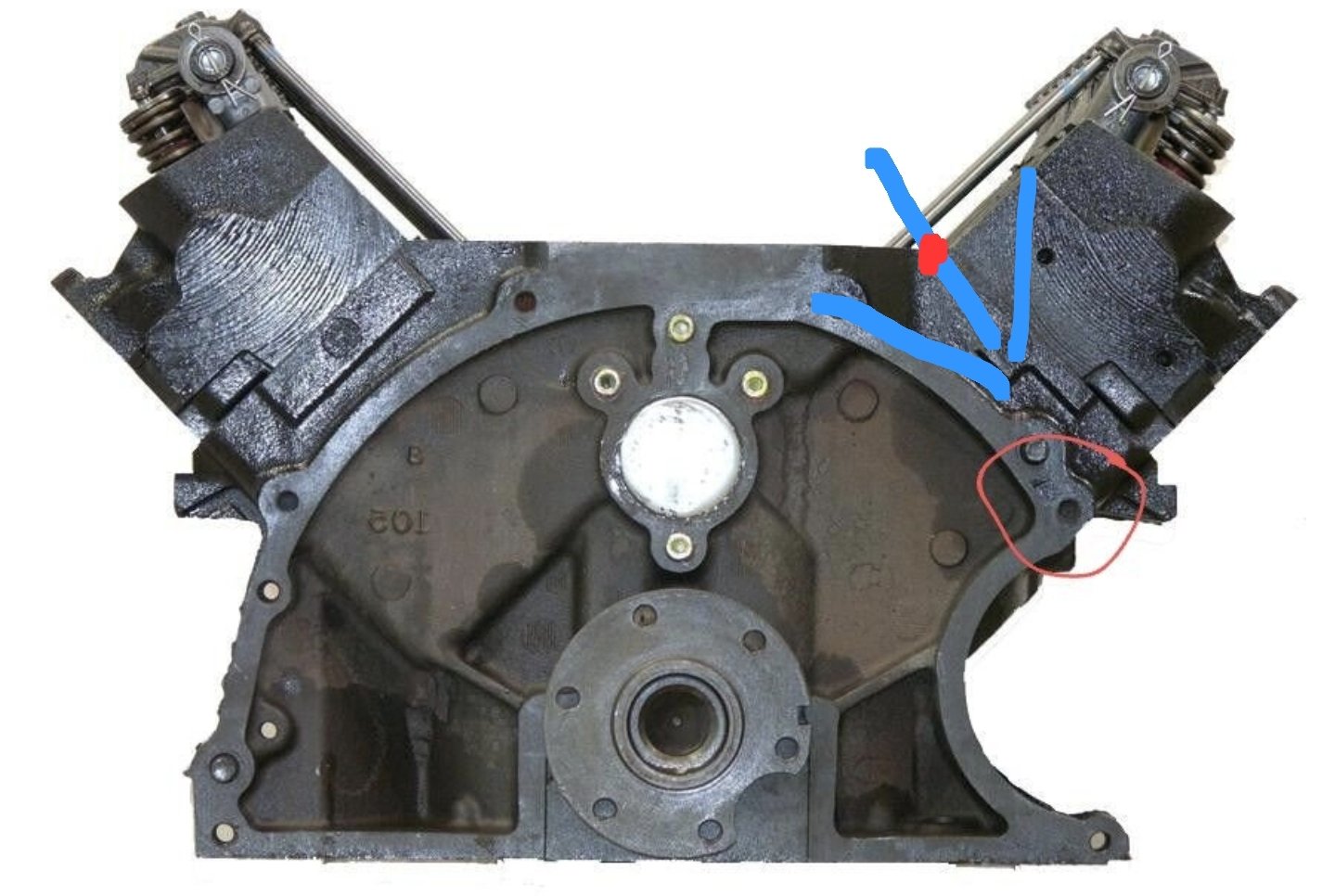

In dem Fall würde ich mal prüfen, ob das Öl nicht von der Ansaugbrücke kommt.Zumindest ist genau die markierte Stelle ein bekannter Schwachpunkt.
Die Schraube abzudichten macht aus meiner Sicht 0 Sinn, außer es ist tatsächlich das passiert was Jörg beschrieben hat.

@Jörg
Das wäre denkbar das es so passiert ist, habe schon so einigen Murks an dem Auto gesehen.
Wäre vielleicht auch plausibel, die letzten Fahrten bin ich schon etwas forcierter/schneller gefahren, vielleicht tritt das deshalb erst jetzt auf, obwohl der Schaden schon lange besteht, was weiß ich, irgendwas ist ja immer
Habe jedenfalls vorhin das Gewinde der Schraube mit Dichtmasse versehen und wieder eingeschraubt, mal sehen was dort passiert bei der nächsten Fahrt!
@ Martin
Ja, genau die Ecken sind gerne undicht, ich weiß, deshalb habe ich nach Jahren den Schritt gemacht und die Ansaugbrücke demontiert/gewechselt.
Glücklicherweise ist es mir soweit sichtlich gelungen das alles wie gewünscht super dicht ist und kann das dort als Undichtigkeit ausschließen.

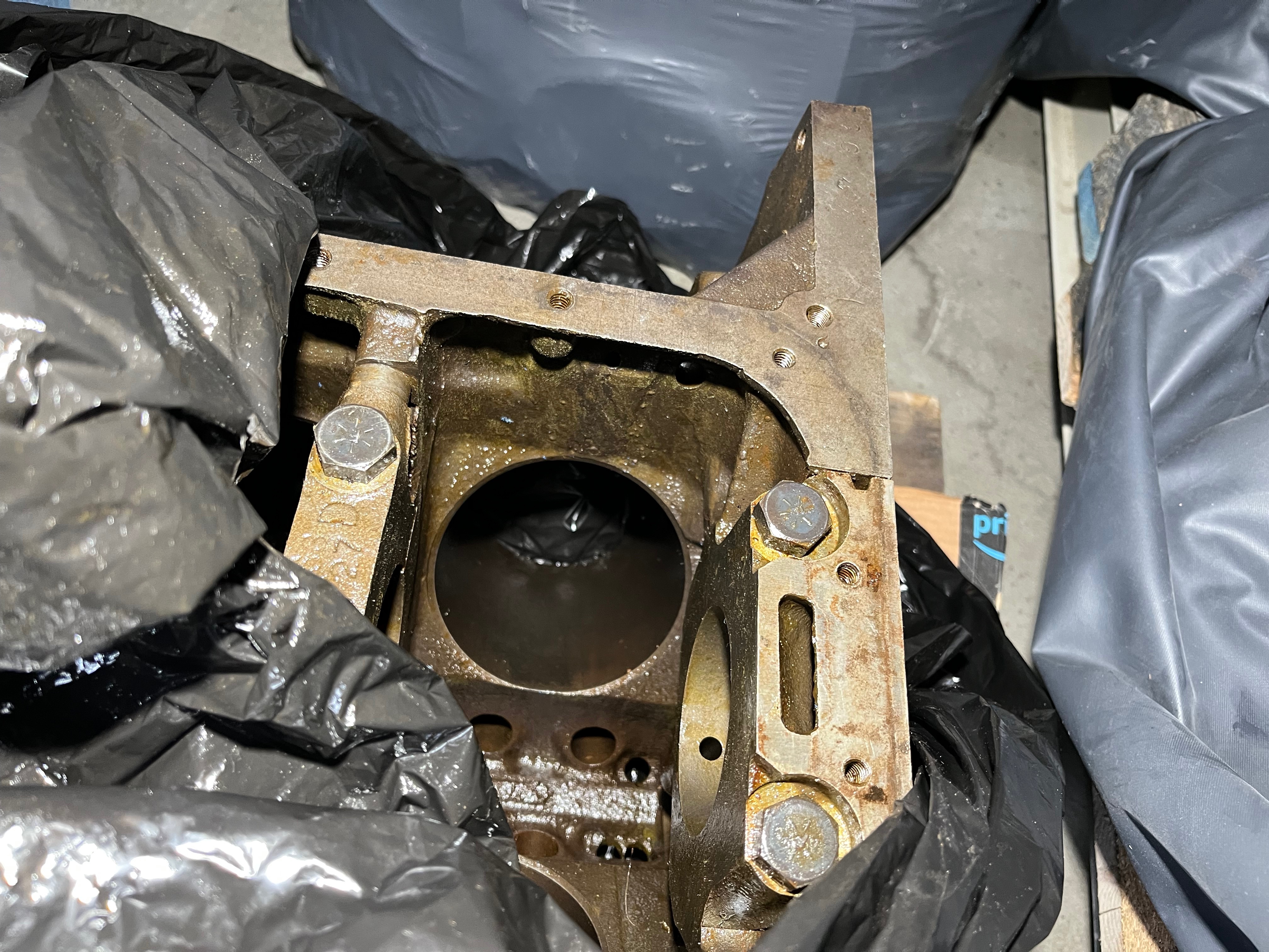

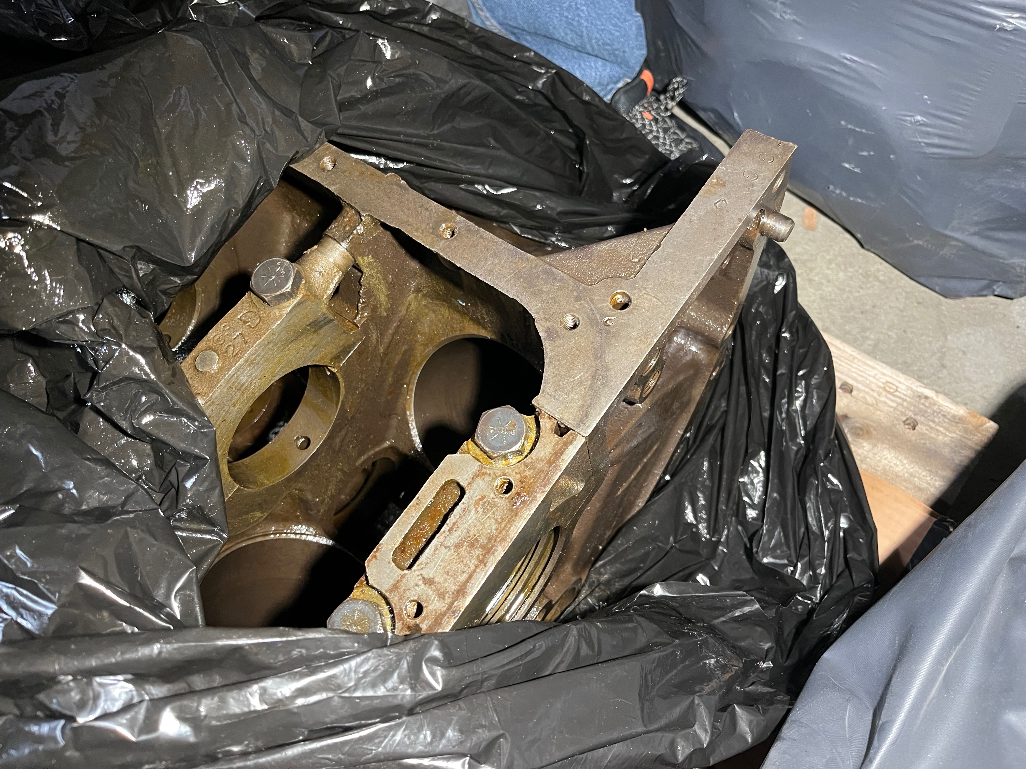

ALSO:
Es ist ein Sackloch, ca. 25,5mm tief und endet im WASSER !
Nämlich genau in der Kühlung der Zylinderbüchse.
Wenn da Öl ist (im Block ist da weit und breit keines) kann es eigentlich nur vom Kopf kommen, oder der KW Simmering ist undicht und der Wandler schleudert es irgendwie da hoch ?
Guxdu Bilda.
PS: Oder es ist eine poröse Schraube die sich voll Öl gesogen hat. Jetzt hast Du die zu straff angezogen und es quetscht das Öl wieder raus. Wer weiß...?
