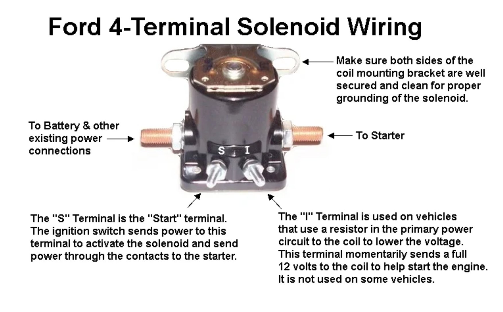

Startmagnetschalter. Wenn der klemmt bleibt auch Saft auf der Zündung durch die Startanhebung am rechten kleinen Anschluß.
Falls es doch das Zündschloß wäre, bräuchtest Du im Wiederholungsfall lediglich den linken kleinen Anschluß abziehen, was den Magnetschalter dann sofort anfallen läßt.

Hängendes Relais wär jetzt auch mein erster Kandidat, lässt sich ja flott tauschen.
Drauf achten, dass beim Anschluss der Kabel die Muttern des Terminals gekontert werden, da sich die Schraubterminals im Inneren verdrehen / verschieben können. Kann ich nicht besser beschreiben, der Hinweis findet sich aber als Beilage zu nem neuen Relais.

Ja dann hat das Startrelais sicher einen Schuß und klemmt in AN Position.Motorhead hat geschrieben: ↑18. Jun 2024, 11:10hab den "linken" am relais abgezogen als der starter wieder trotz ZÜNDUNG AUS weiterlief - keine änderung und hört nur auf wenn ich batterie abklemme.Schraubaer hat geschrieben: ↑18. Jun 2024, 10:12
gegentest bei abgezogenen linken zu starten funktioniert natürlich nicht
wenn ich glück habe bekomme ich am abend ein starterrelais eines freundes und kann schon testen.
danke!
Hattest Du die Kabel am Startrelais ab?
Dabei unbedingt die innere Kontermutter gegenhalten, sonst verdrehen sich die Kontakte
im Startrelais und die Chance ist groß den oben genannte Fehler zu haben.

danke für die weiteren erklärungen. nein ich hatte das relais nicht ausgebaut bis grad eben und ja ich hab darauf geachtet die muttern immer gegen die innerste aufzuschrauben und nicht gegen das relais selbst
jedenfalls schaltet das relais ausgebaut problemlos durch wenn ich an S sowie masse 12v anlege und geht auch wieder zurück sobald ich die spannung runternehme.
kontrolliere es auch grad nochmal nach dem video:
vllt hatte ich ein kontaktproblem im fahrzeug, ich werds also wieder einbauen und testen.
