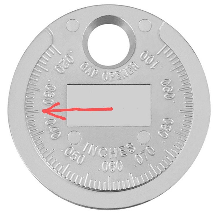

Würde mich nur noch interessieren wie groß der Kontaktabstand sein sollte bei der NGK.
Rockauto schreibt, wird geliefert mit 0,04 Zoll(1mm), empfohlen wird 0,034Zoll (0,85mm)

Ich hab kontrolliert, haben gepasst.

Welcher Wert passt???

Beitrag von Schraubaer » 9. Jun 2024, 19:07
Kommt auf die Zündleistung an.
Elektronischer Unterbrechen mehr, oller mechanischer weniger. 12V-Spule mehr, mit Vorwiderstand weniger. Interessant wird's, wenn alles gemixt ist.
.035

Gemixt, Petronix 1, orginale Spule mit Vorwiderstand 💁‍♂️
