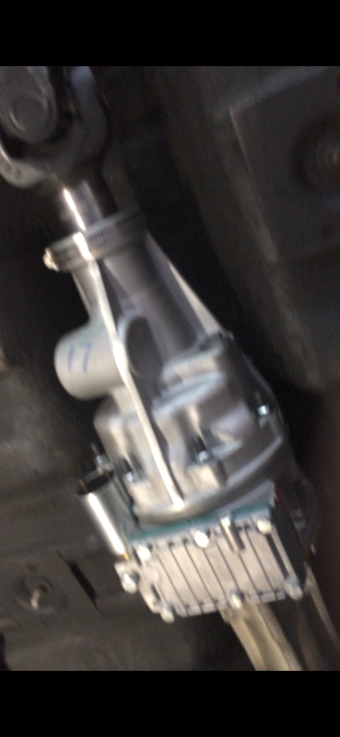

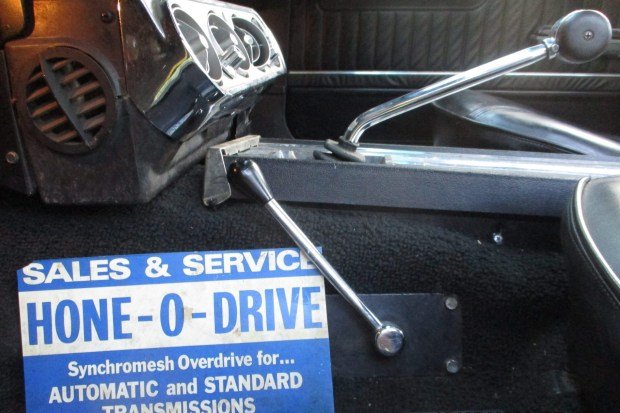

Nö, mein Tunnel ist sogar schlanker als vom Mustang, trotzdem genug Platz! Der Galaxie wird kaum kleiner sein?!
Selbst der Hone-Overdrive hatte seinerzeit Raum ohne Modifikationen.
Und der GV ist schmaler.

Dann such ich mal lieber nach einem Hone-O ?
- Beiträge: 7279
- Likes erhalten: 1278 x
Klar, wo der noch fetter ist? Und der Hebel im Tunnel stört Dich nicht?
