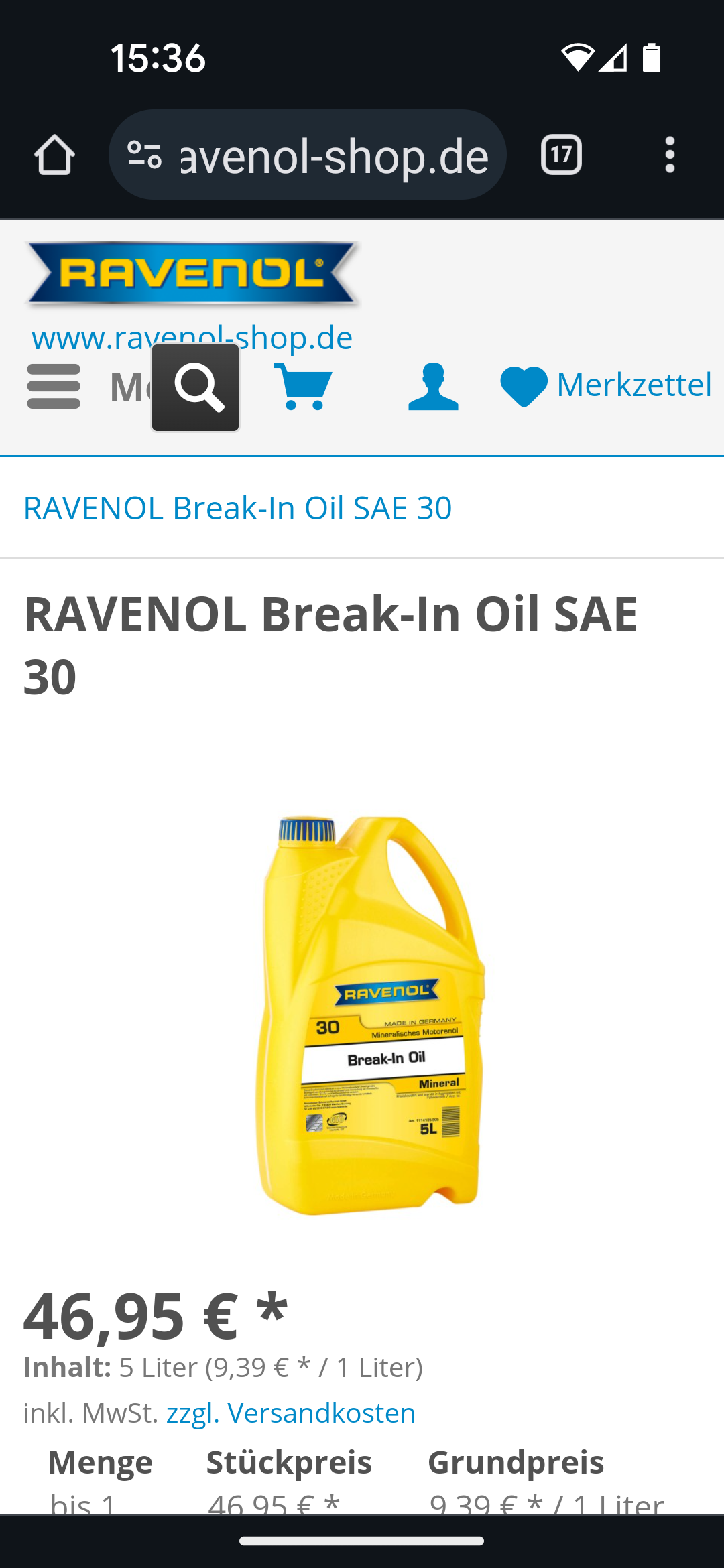

Gerade mittelschwer geschockt!
Die neue Nockenwelle und Stößel bedürfen beim Erststart UNBEDINGT Einlaufphase von ca. 20 Minuten mit ~2000Rpm mit einem Einlauföl mit HOHEM ZDDP-Anteil.

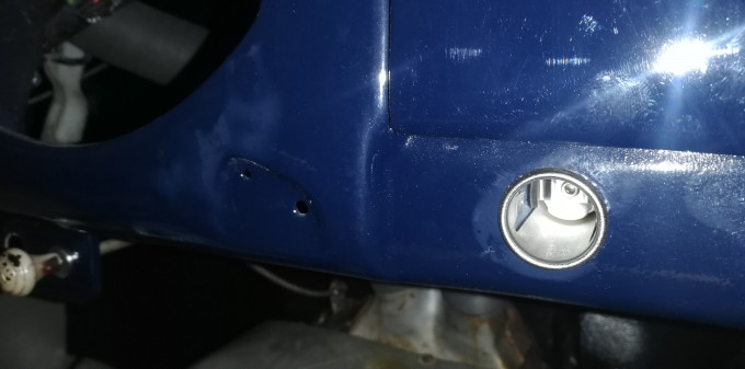

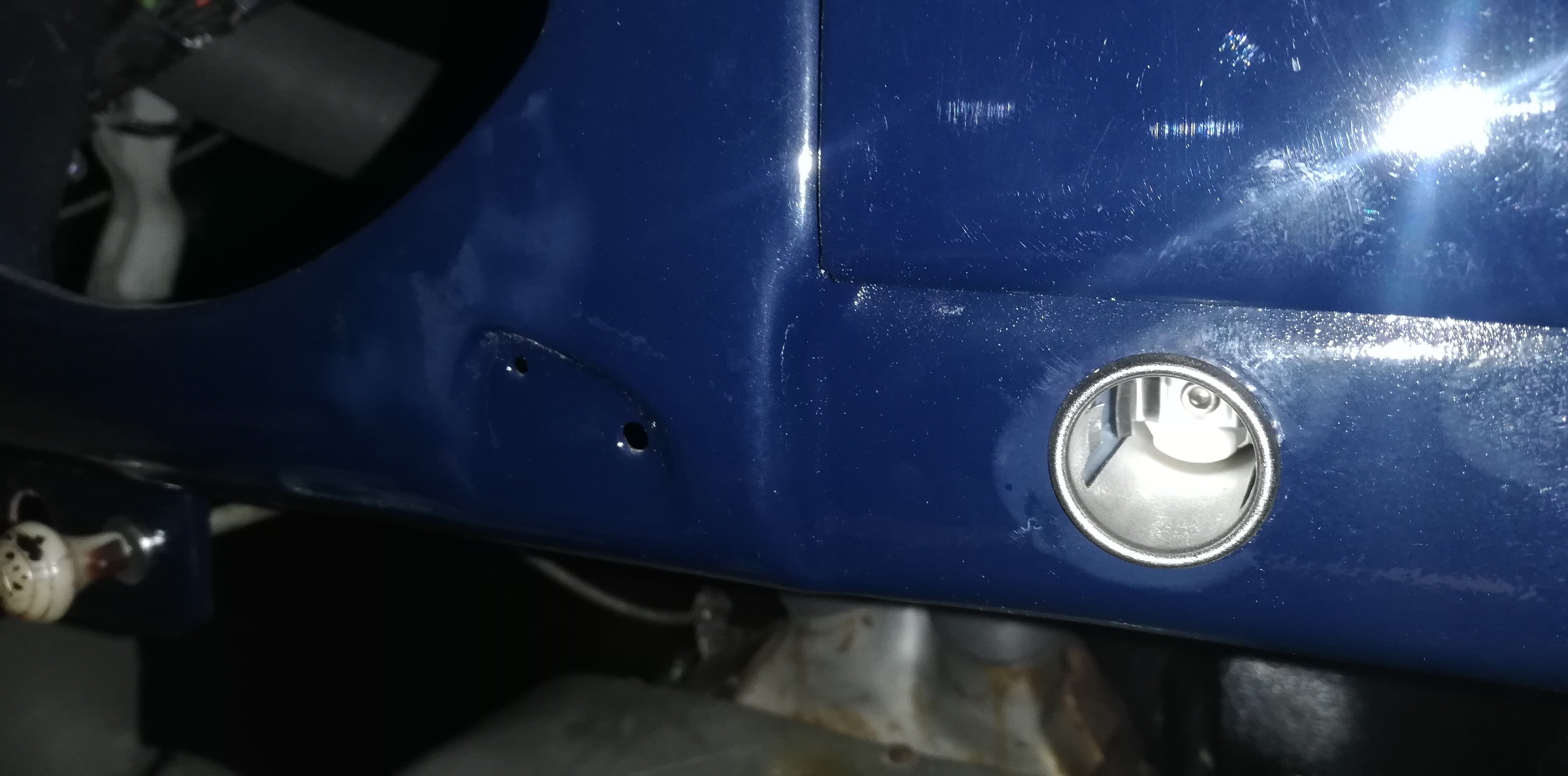

Dann ist mir noch etwas anderes aufgefallen. Wozu dient diese Beule mit Löchern? Was kommt hier rein?​

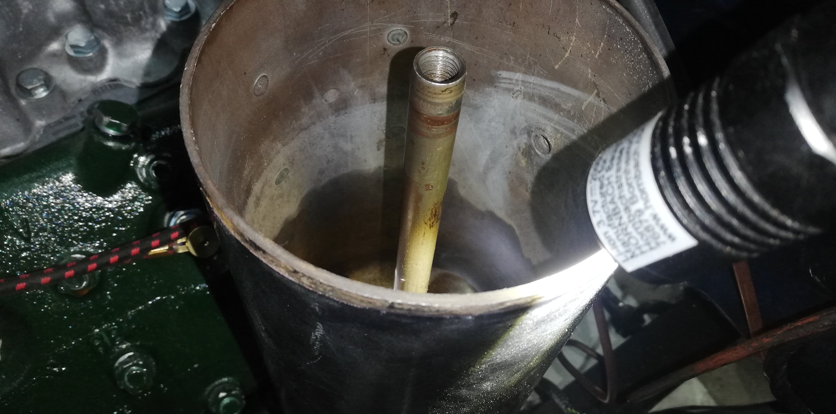

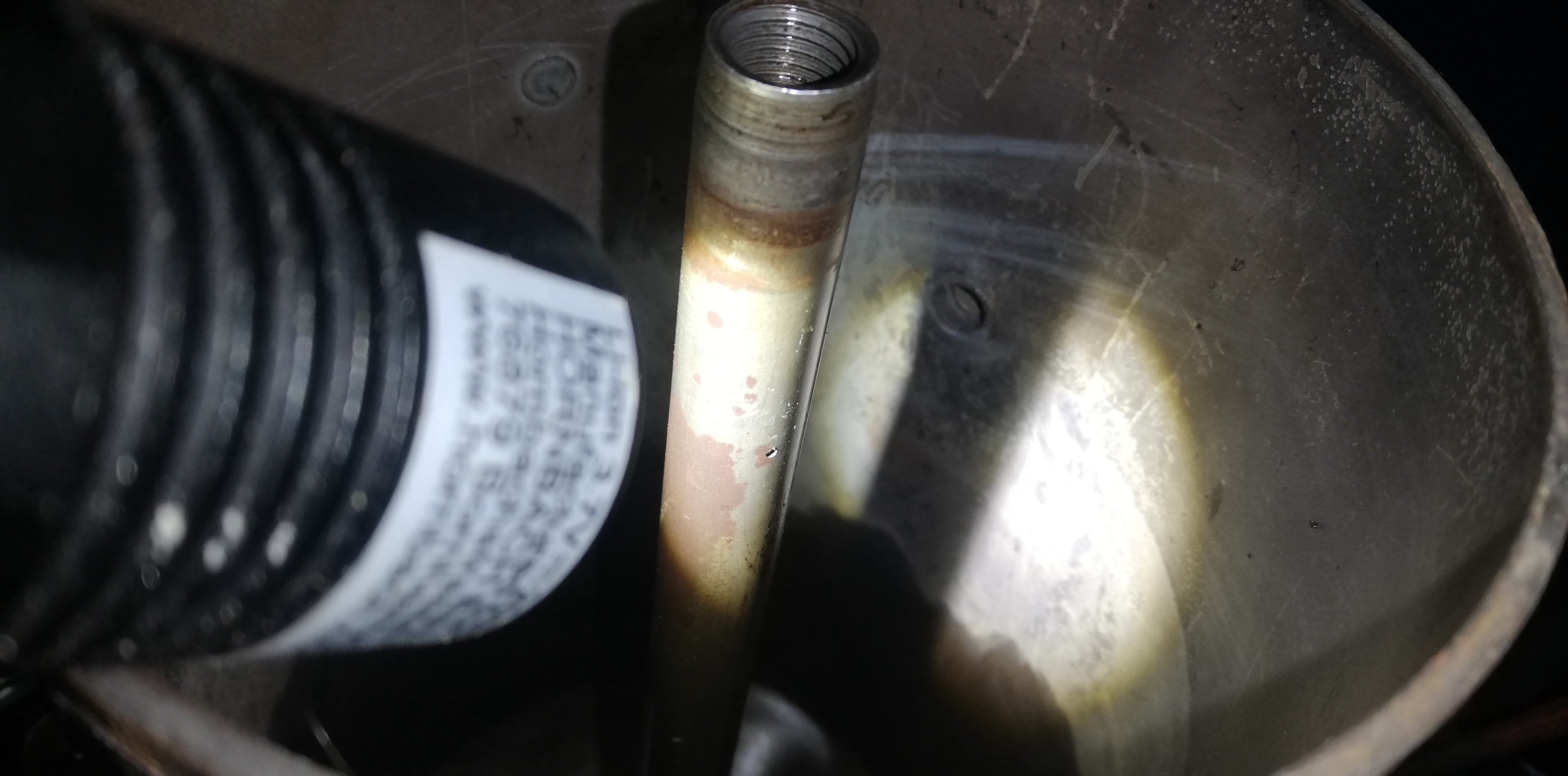

Dann habe ich den Ölfilter geöffnet. Wenn der Motor zum ersten Mal dreht, möchte ich prüfen, ob Öl austritt. Mir ist aufgefallen, dass das Loch für den Ölrücklauf sehr klein ist.
Fließt das gesamte Öl für den Motor durch diese kleine Öffnung? Der Filter selbst ist ein Kurzfilter. Also zwei Federn unten und eine oben. Ich habe die Kerze herausgenommen und wollte heute eigentlich den Motor anlassen.

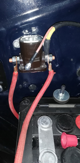

Habe die Batterie angeschlossen und gesehen, was passiert ist. Innenbeleuchtung funktioniert, Temperaturanzeige bewegt sich und Voltmeter bewegt sich auch.

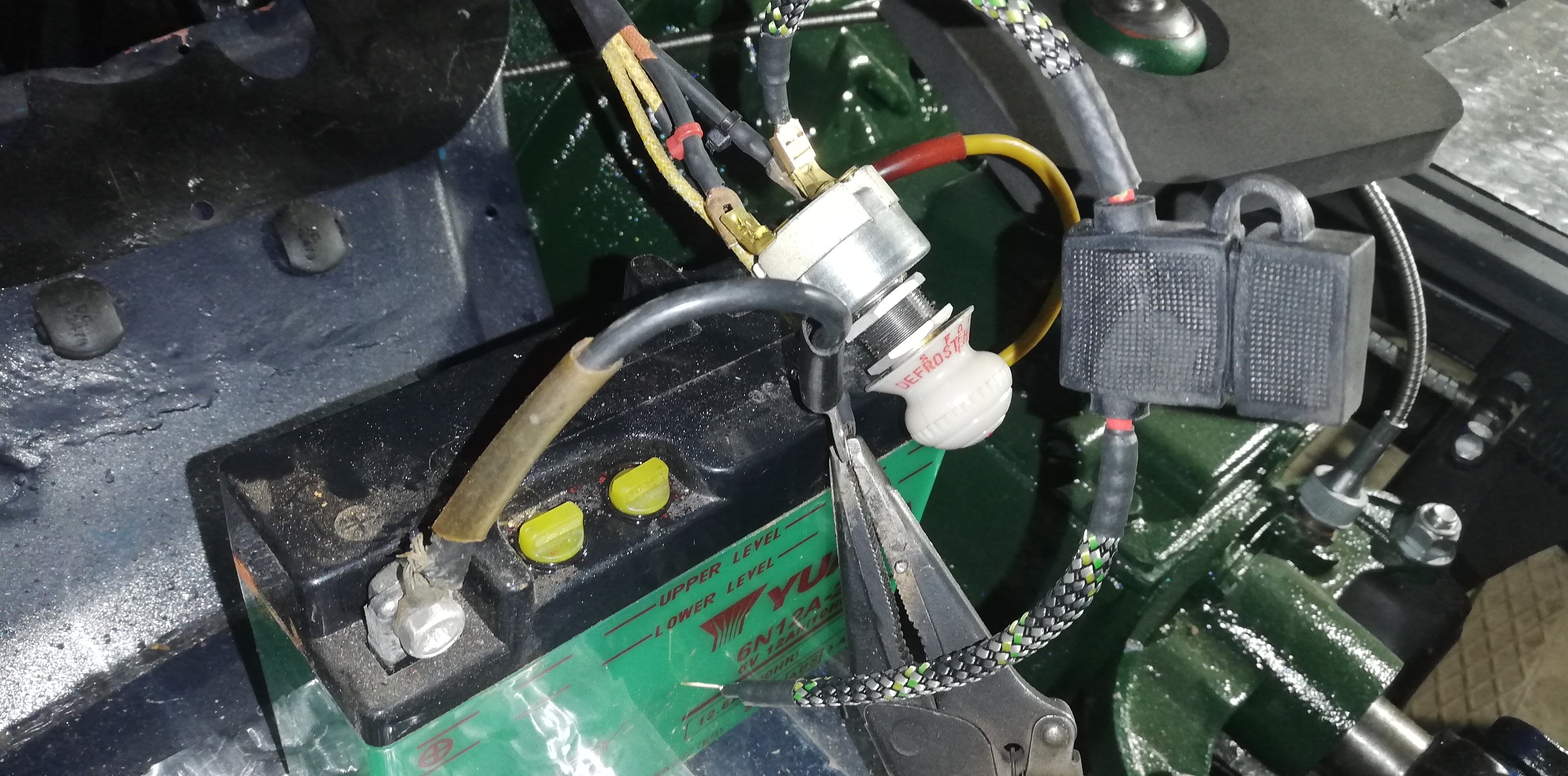

Nur wenn ich den Startknopf drücke passiert nichts. Natürlich haben wir alles gemessen und festgestellt, dass der Kontakt am Anlasserrelais eine Plusdauer hatte. Was könnte das sein? das Relais kaputt? es ist neu.​
Es ist das rot-blaue Kabel, das ich meine. es geht zum Starterknopf. Der Kontakt sollte erst dann hergestellt werden, wenn ich den Starterknopf drücke. aber steht in ständigem Kontakt.

OK, danke für den Tipp. Werde ich natürlich nehmen. Wenn er überhaupt erstmals dreht.

Starterknopf ein Schliesser ?
Hat das Starterrelais vernünftige Masse ?

Der Starterknopf ist einfach. Gibt einfach das Plus vom Rahmen weiter. Ist auch ok. Hab's getestet. Grund vom Release ist noch eine Idee. Ich werde auch ein anderes Relais testen.

Hallo, denke Mal das ich nur das normale Öl nehmen werde. Wird dann auch schnell gewechselt nach ca. 500 km. Ich werde mich aber mal schlau machen.
Es geht überhaupt nicht darum, ob du schnell wechselst sondern das die richtigen Additive das Einlaufen der Nockenwelle verhindern.... und nicht nur die....
Man kann für dich nur hoffen, daß du wenigstens auf Heiner hörst...... wäre schade, wenn bei der vielen Arbeit jetzt durch sowas nachher was schief läuft....
.... und wenn keine komischen Geräusche oder Undichtigkeiten auftreten LASS ihn 20-25min auf der Drehzahl laufen..... auch wenn man als Laie das Gefühl hat, man sollte das nicht tun!!!

Du kannst das Starterrelais auch über dieses Kabel überbrücken, dann weißt du sofort ob das Relais funktioniert

Hallo, ich hab mir jetzt das hier bestellt.
https://www.rektol-klassik.de/de/REKTOL-ZDDPower.html
Denke Mal das müsste gehen. Danke nochmals für den Tipp. Da es mein erster V8 ist, habe ich die Erfahrung noch nicht. Mann lernt nicht aus.
