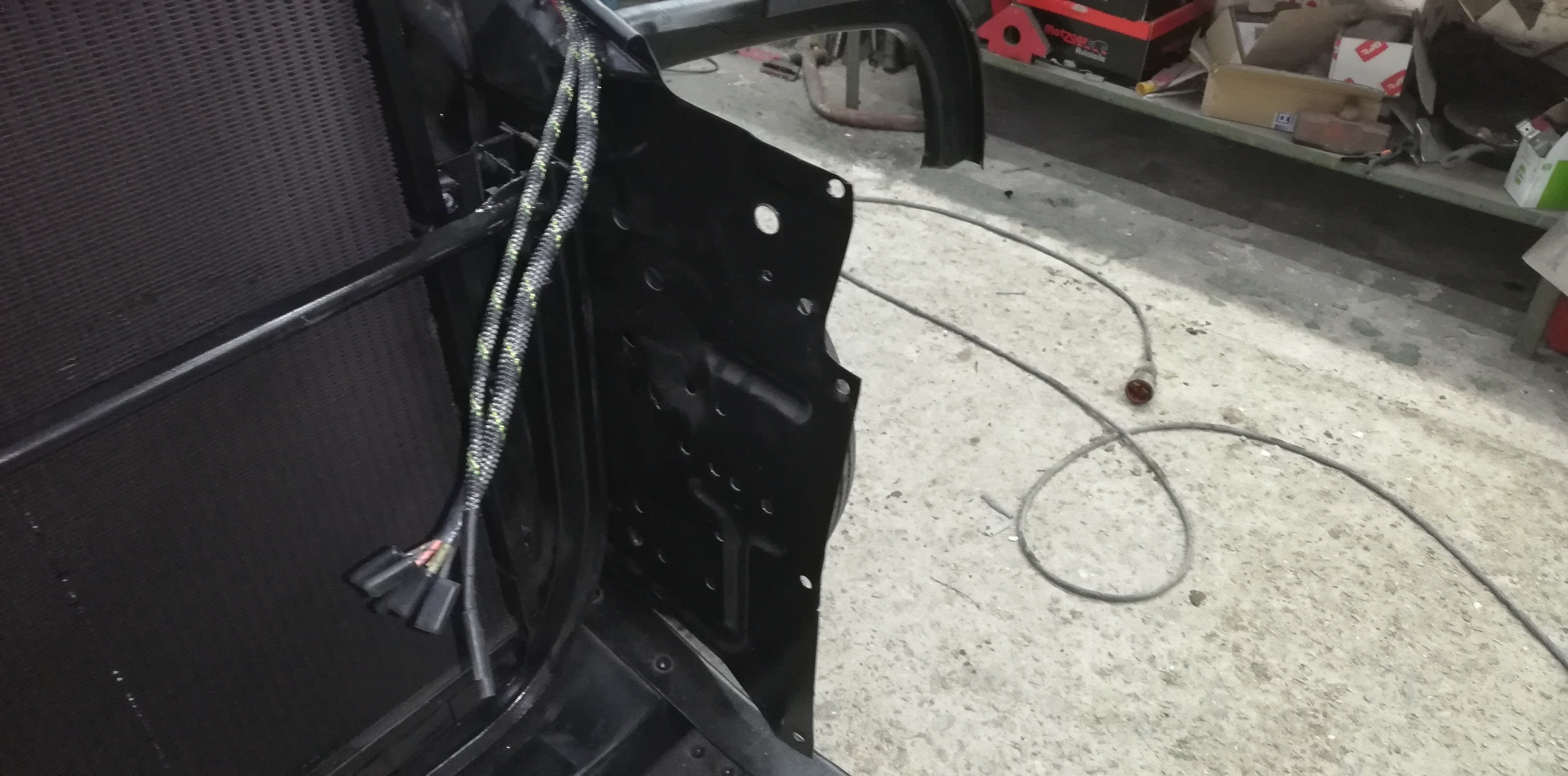

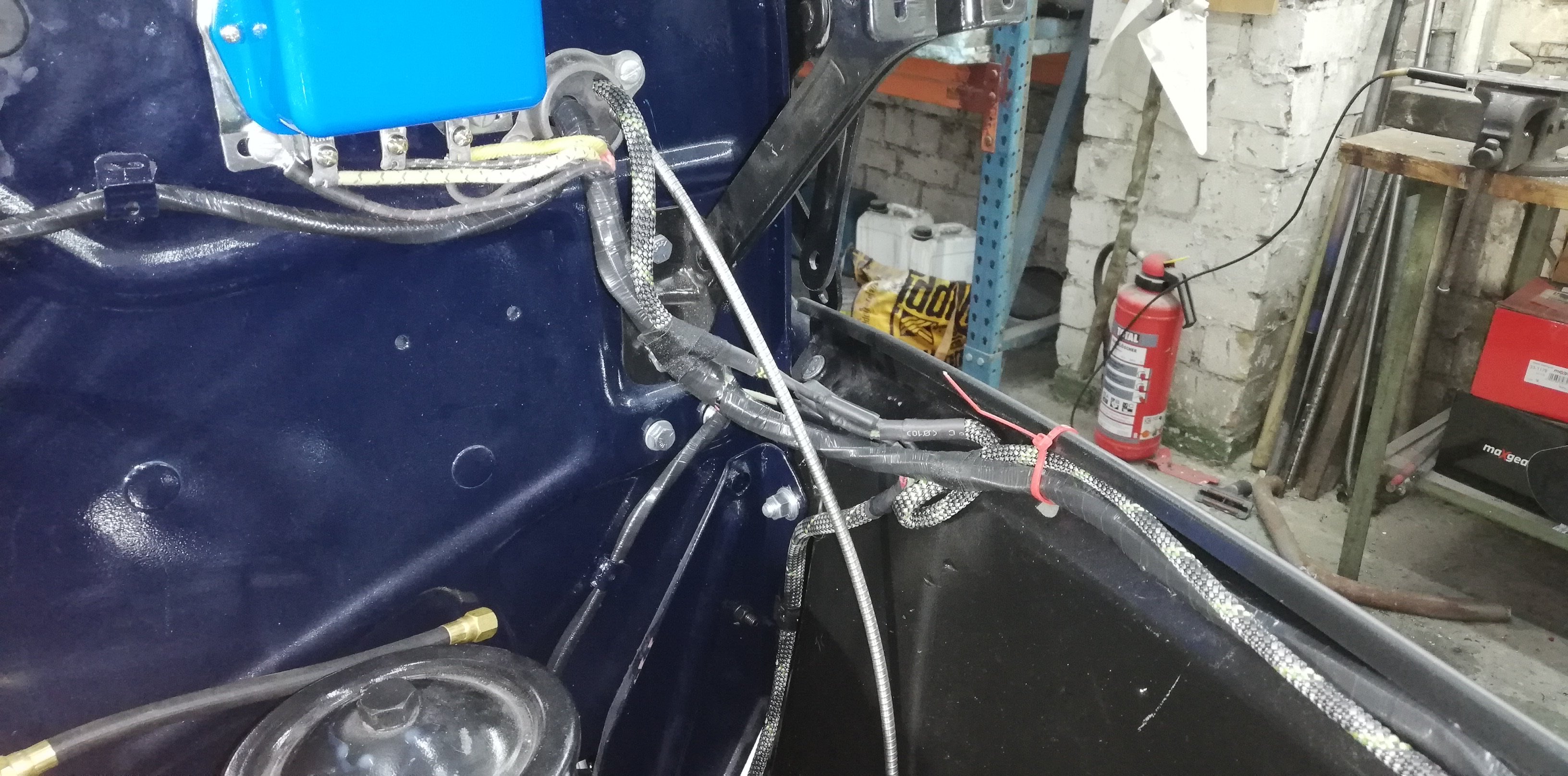

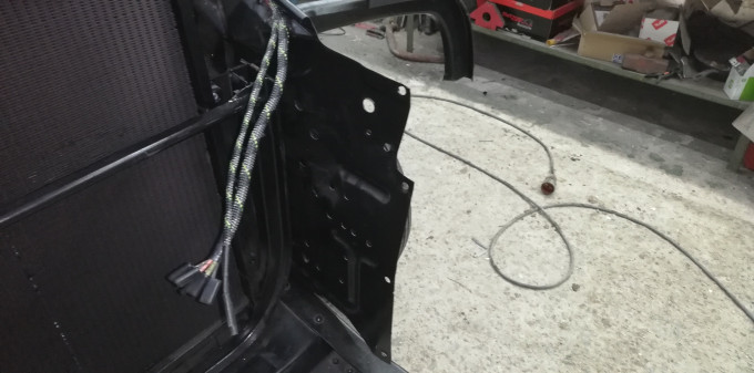

Guten Abend, heute war wieder Elektronik angesagt. Die restlichen Kabel gelötet und zusammen gesteckt.
Die restlichen Kabel werden gelegt wenn die Kotflügel und die Vorderfront montiert sind.

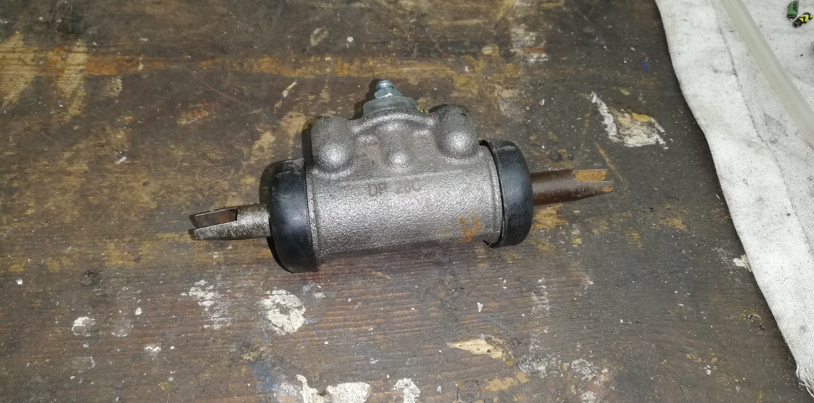

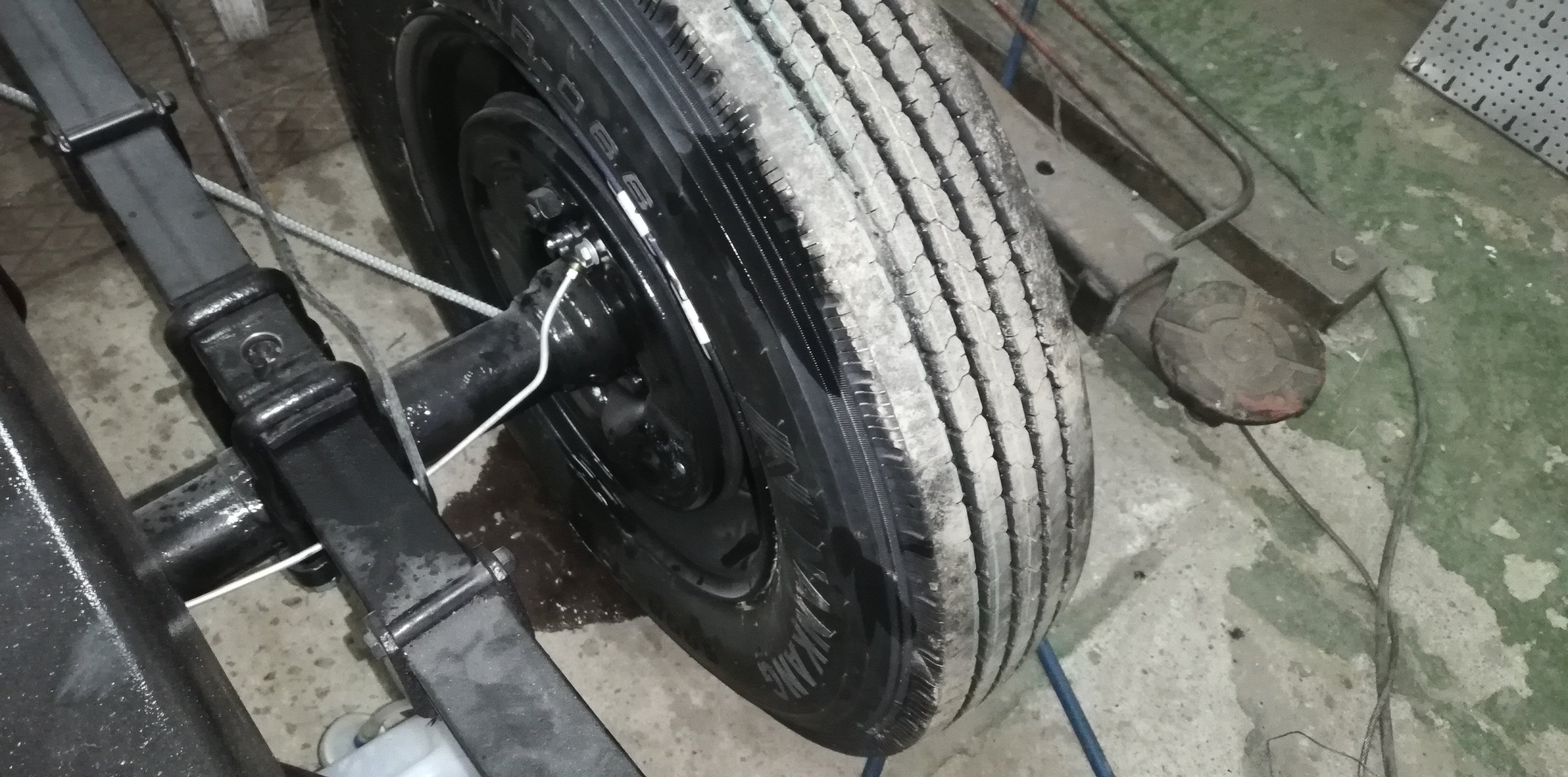

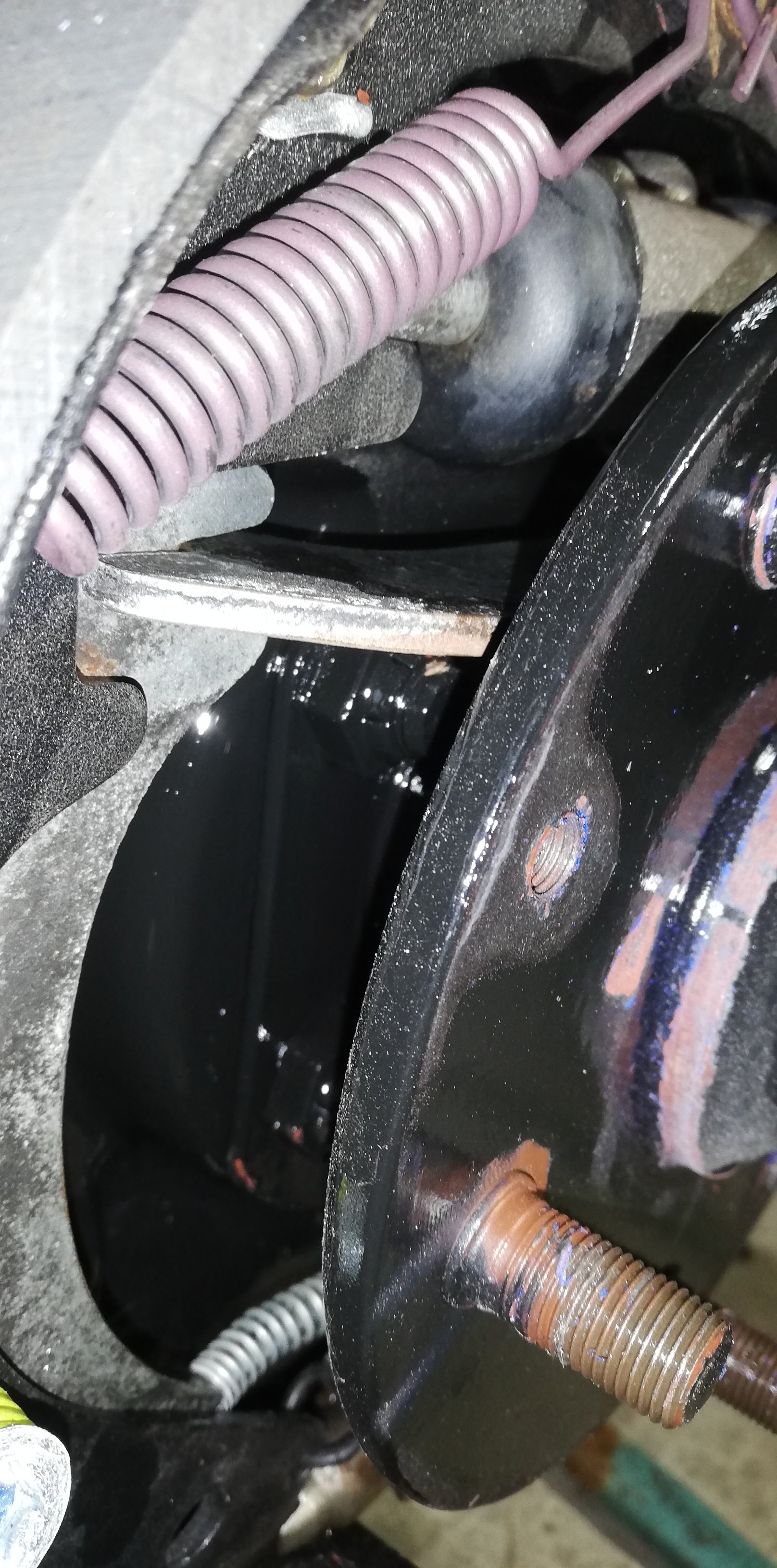

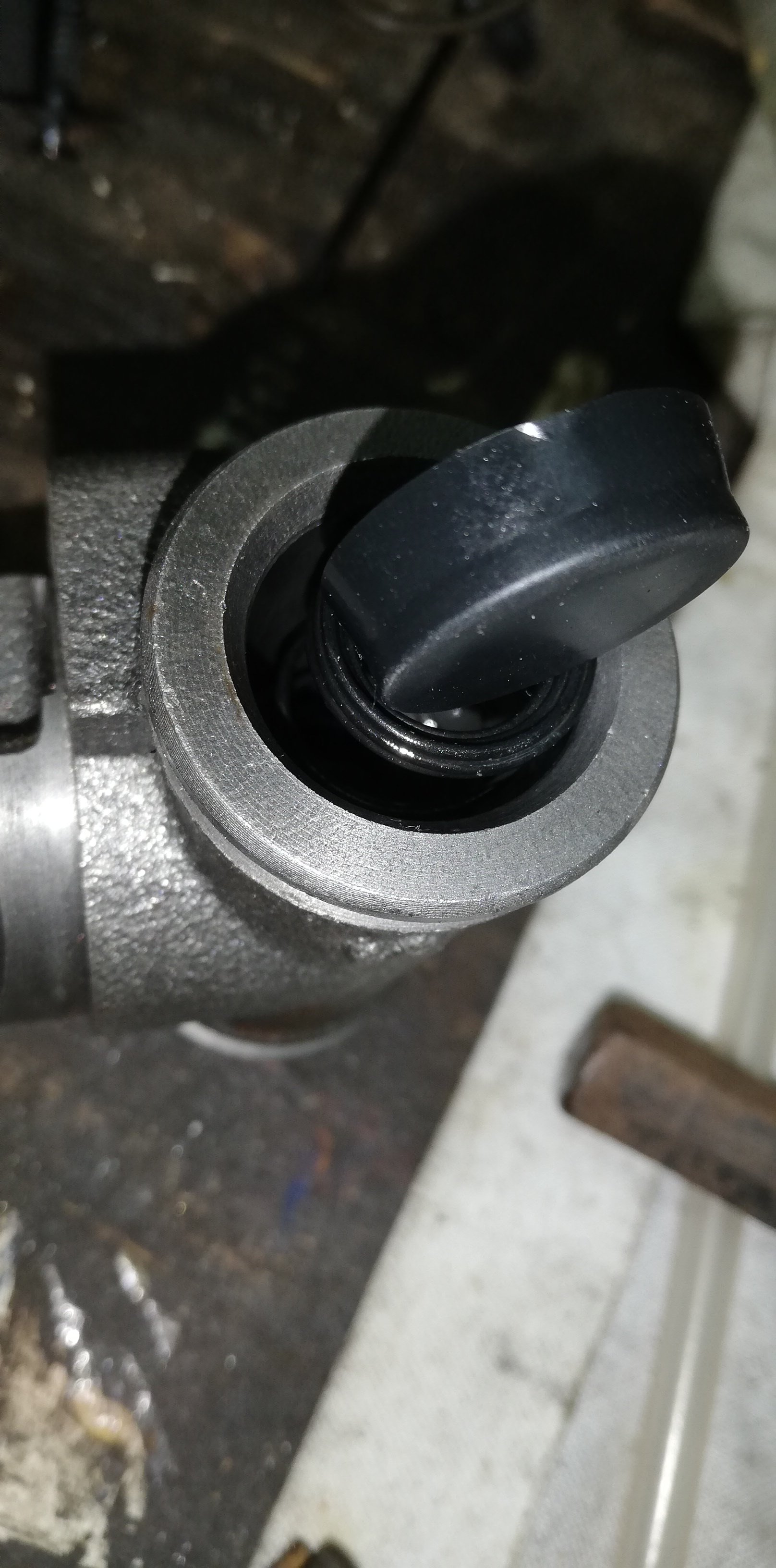

Dann ging es weiter mit der Bremse. Entlüften. Ein Freund kam vorbei und hat mitgeholfen. Er hat gepumpt und ich habe entlüftet. Aber irgendwie kahm kein Druck. Vorn entlüftet, dann nach hinten. Jo, da war was.
Die Bremsflüssigkeit läuft aus der Bremstrommel. Also hoch das Heck und die Trommel abgenommen.

Guten Abend, so, das Problem mit der leckage ist gelöst. Ein Dichtgummi war zu weit eingedrückt. Der Gummi hat sich über die Einfüllöffnung geschoben und die Bremsflüssigkeit ist ausgetreten.
Alles wieder richtig zusammen gebaut und montiert. Heute Abend dann entlüftet. Er baut Druck auf und alles ist dicht. Erstmal gut. Die Bremsbeläge müssen noch genau eingestellt werden. Ich will aber erstmal eine runde fahren und die Bremsen einschleifen lassen. Dann wird genau eingestellt.

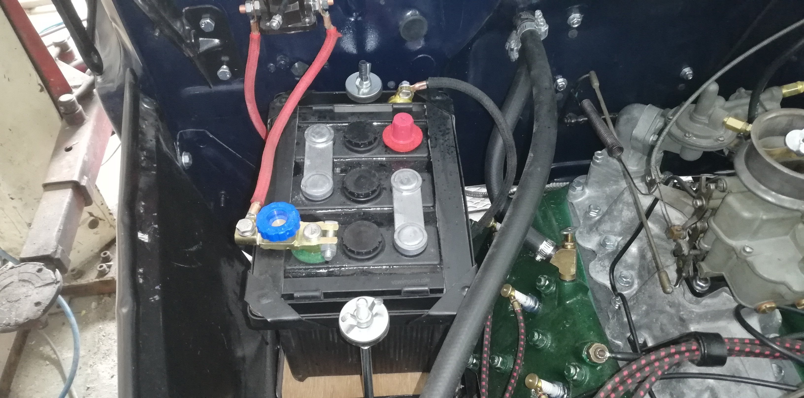

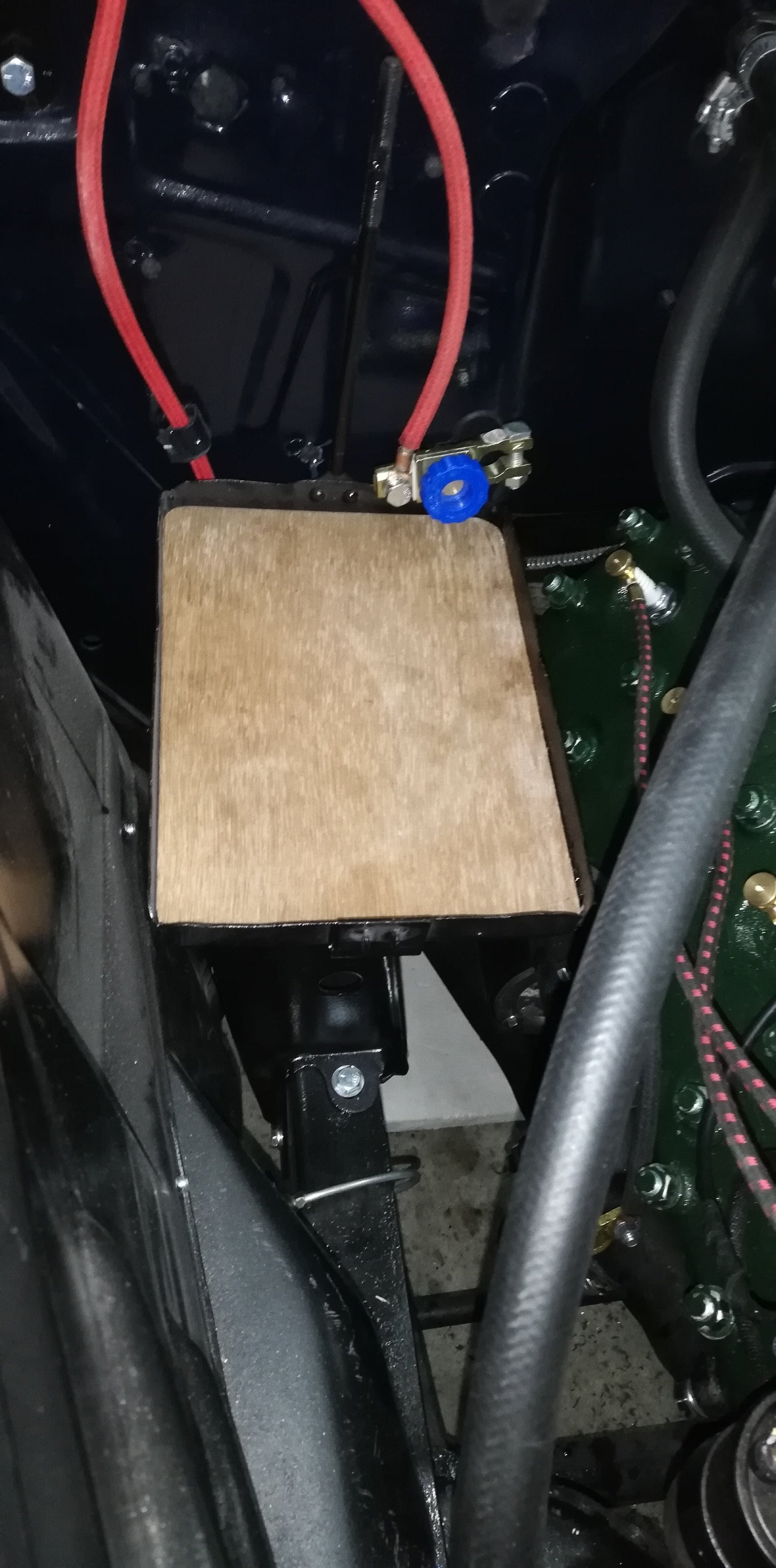

Dann noch den Rahmen der die Batterie hält ein wenig angepasst. Die neue Batterie ist ein wenig kleiner.

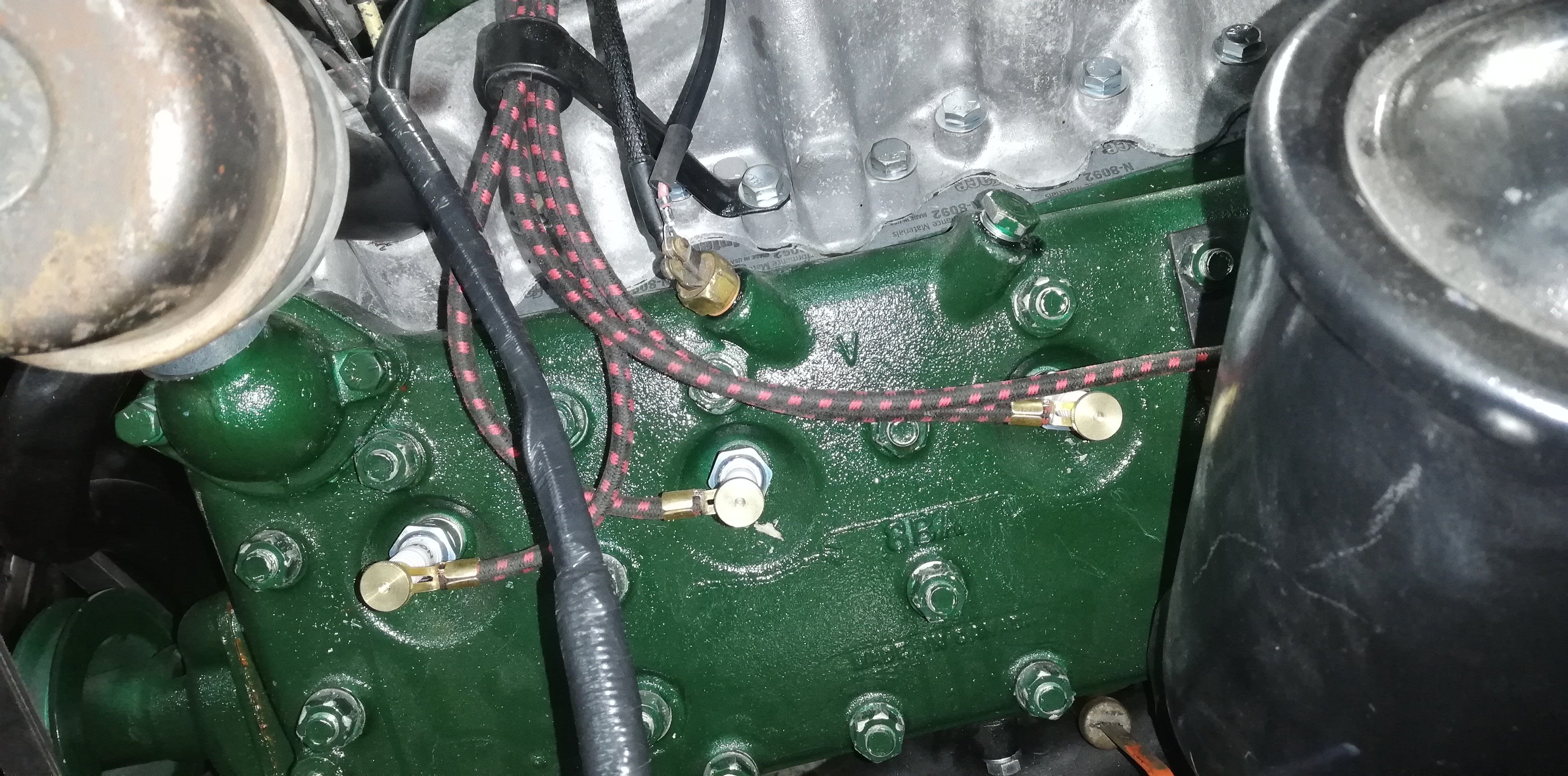

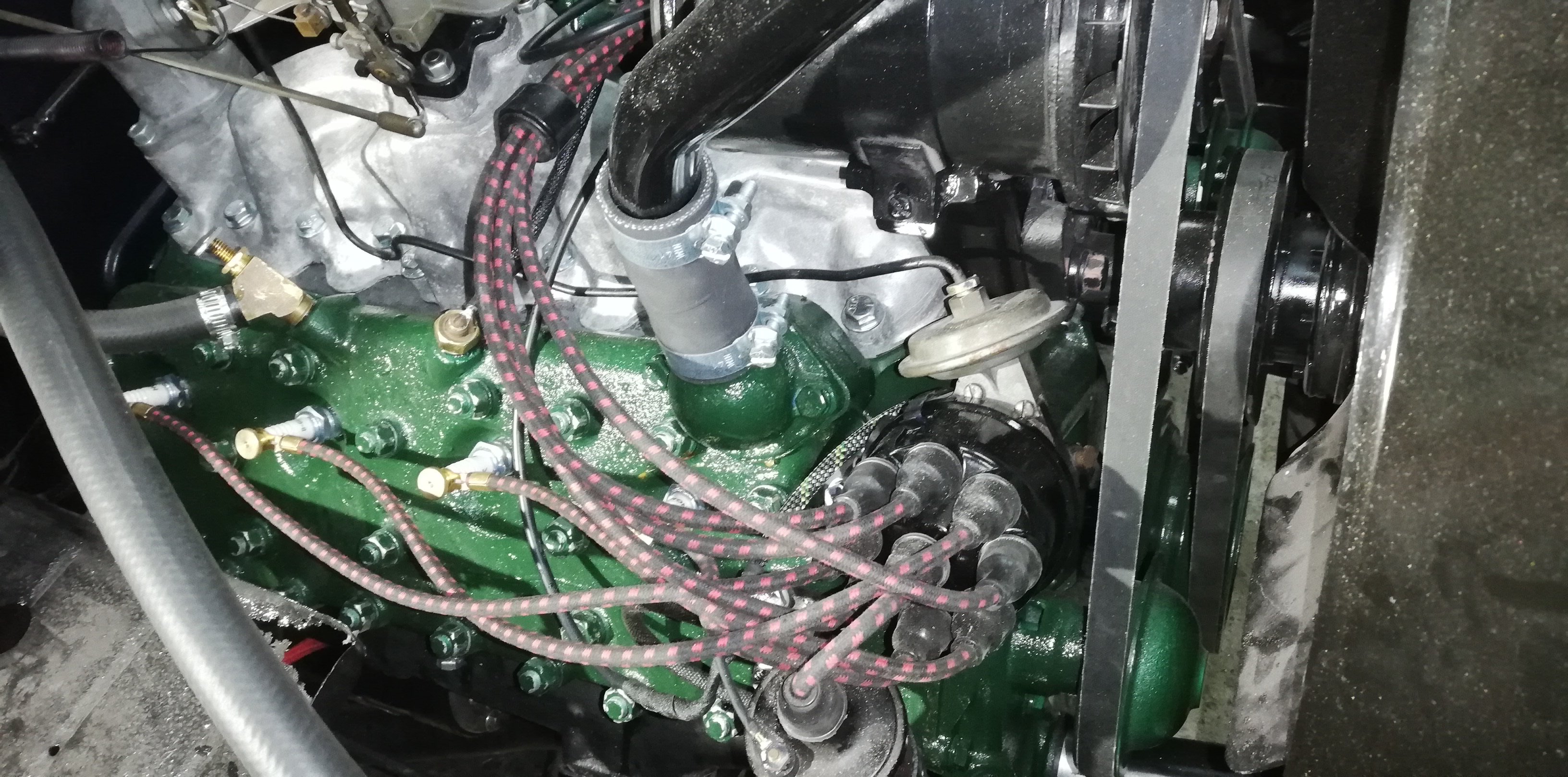

Danach noch Elektronik. Die zündkabel geordnet.

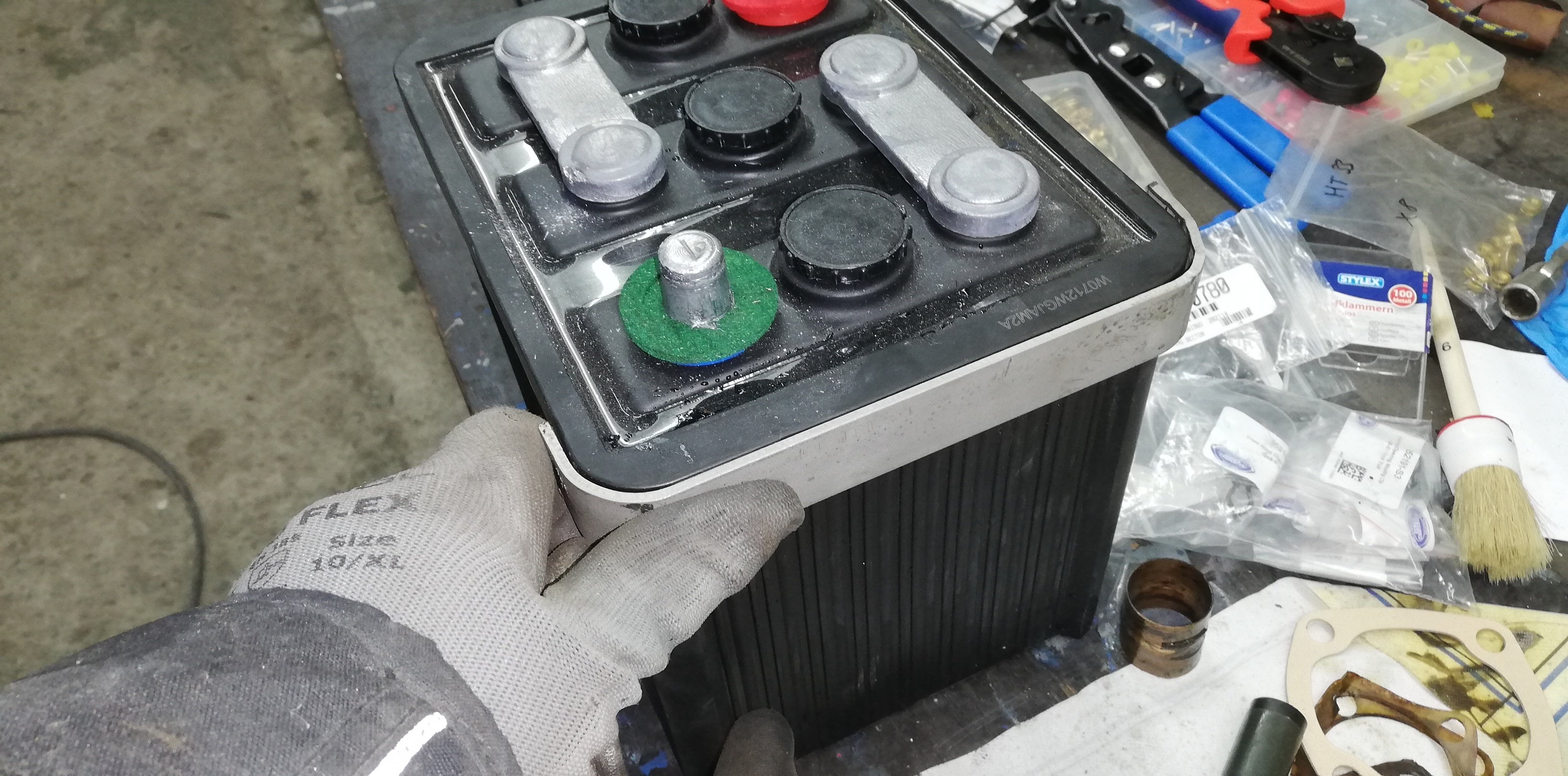

Dann die Batterie vorbereitet. Die war die Nacht an der Ladung. Erstmal Grundlage.
Dann montiert und fest gemacht. Aber noch nicht komplett angeschlossen.

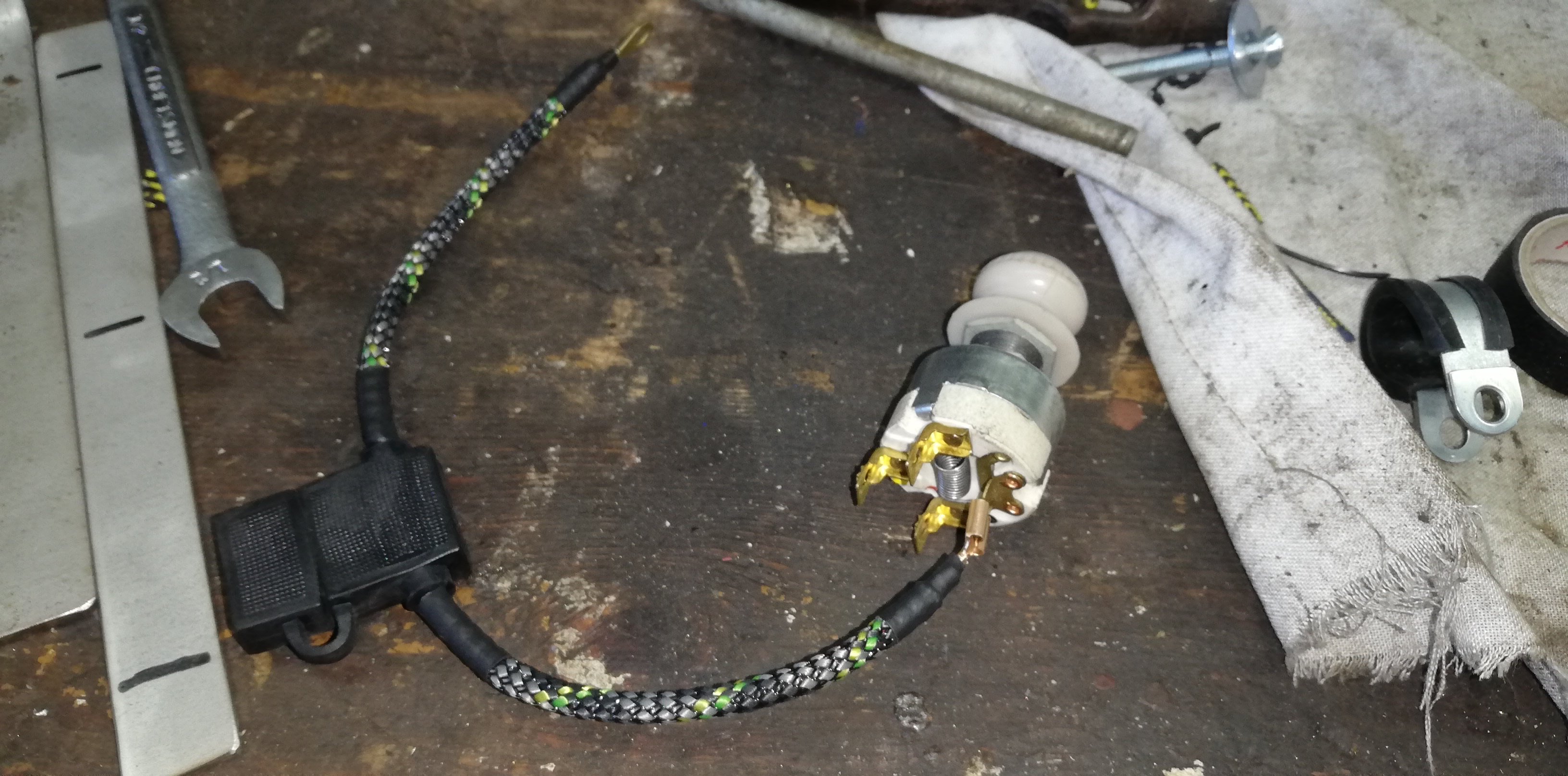

Danach Kabel gelötet. Zuleitung für die Heizung. Die Heizung Kabel werde ich nochmals ändern. Zu lang und an den Anschlüssen zu Alt.

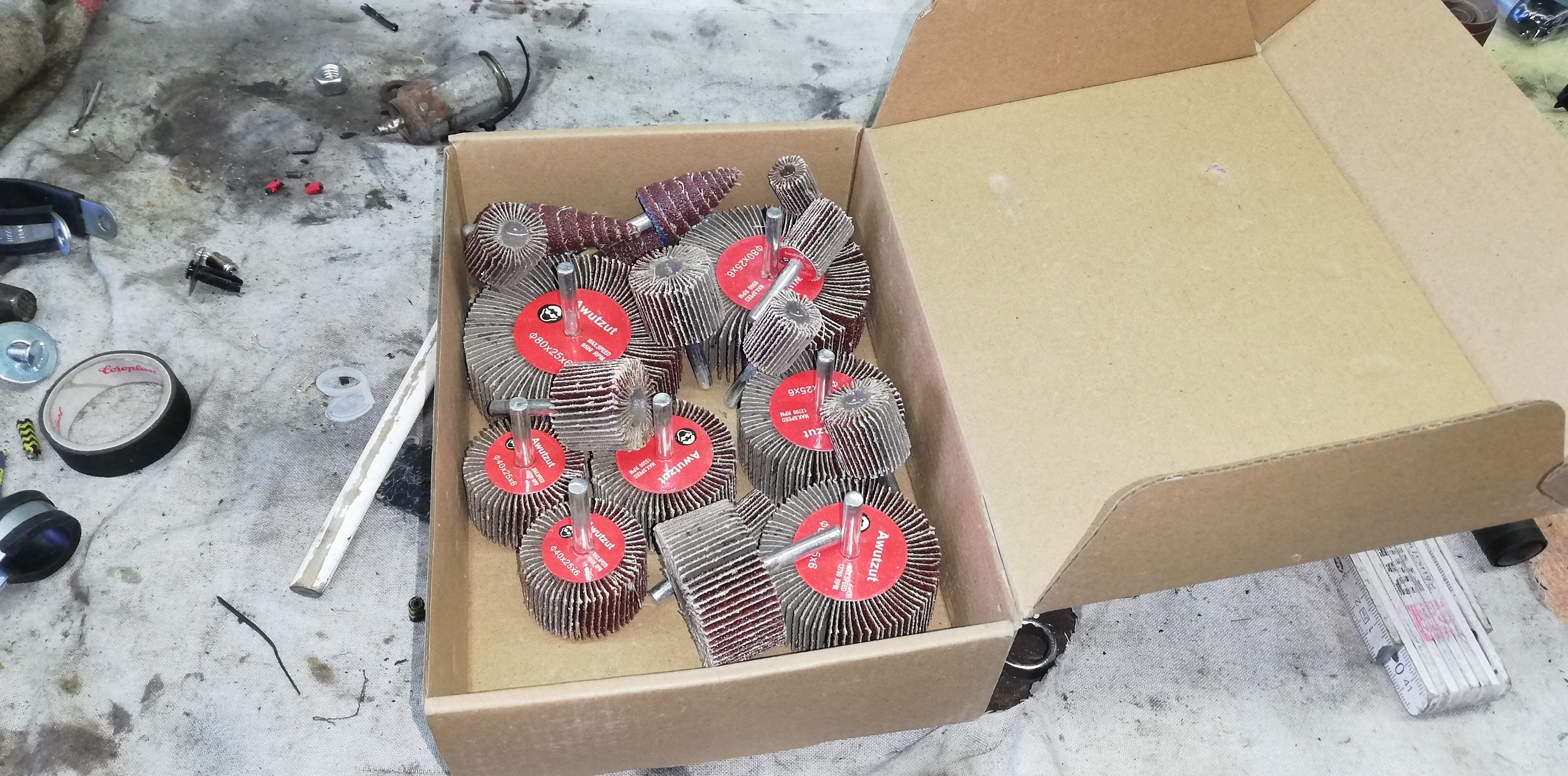

Dann kahm endlich das große A. Mein Schleifwerkzeuge sind gekommen.

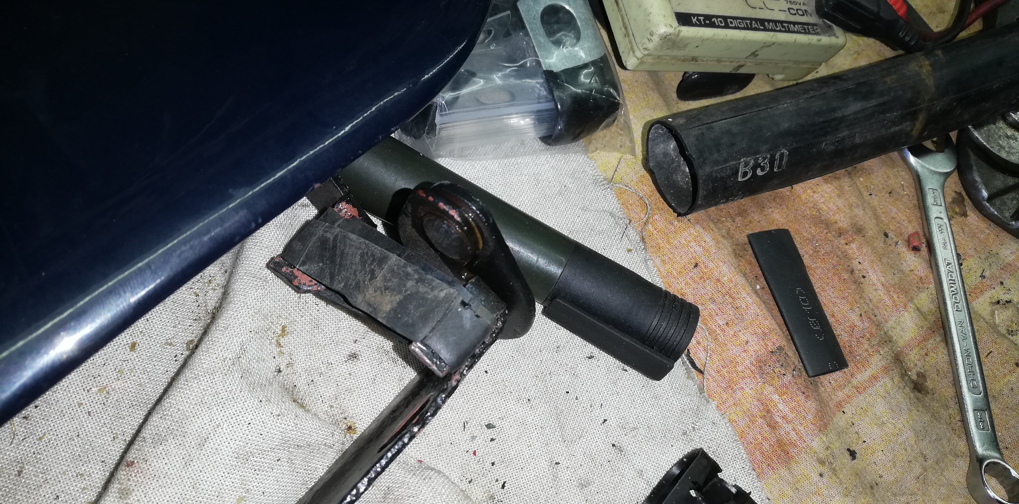

Ich konnte die Buchse der Lenkung anpassen und die das Lenkgetriebe montieren. Jetzt fehlt noch ein Simmering. Ist unterwegs.

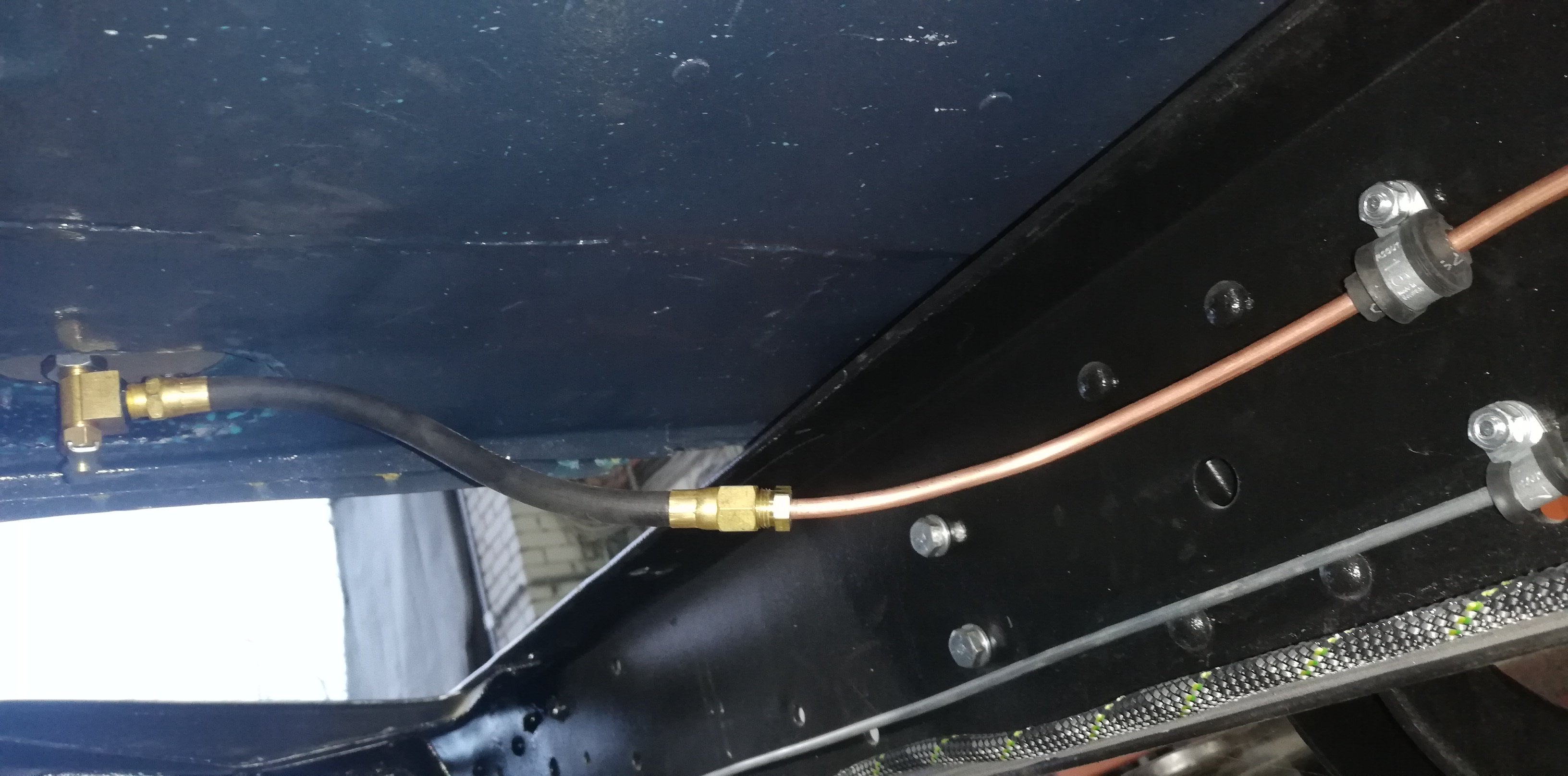

Danach unters Auto und die Benzinleitung angefangen zu montieren. Gefüllte 100 mal runter und wieder zurück.

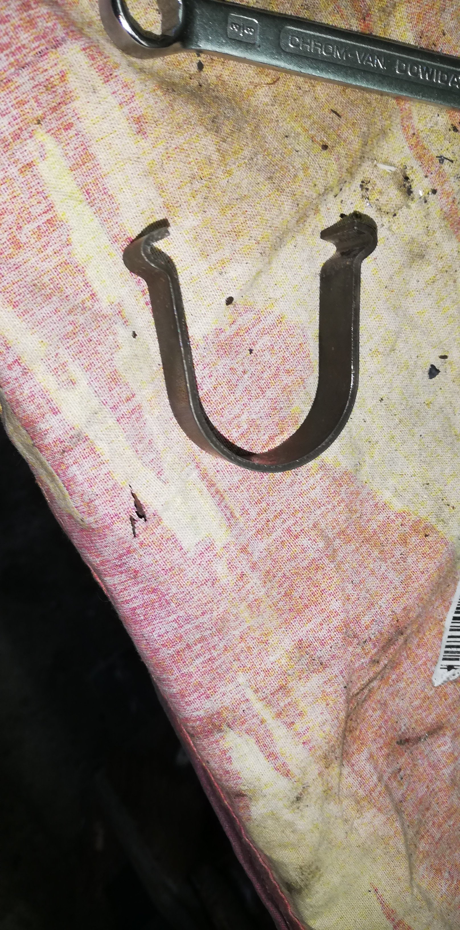

Vorher habe ich mir noch das Problem mit der Klappe vom Handschuhfach gewidmet. Die originale Feder will irgendwie nicht.
Entweder die Klappe geht nicht zu, oder die Feder springt aus der Halterung. Ich hab das Problem dann mit einfachen Mitteln gelöst. Aus einem alten Fahrradschlauch Gummis geschnitten und montiert.

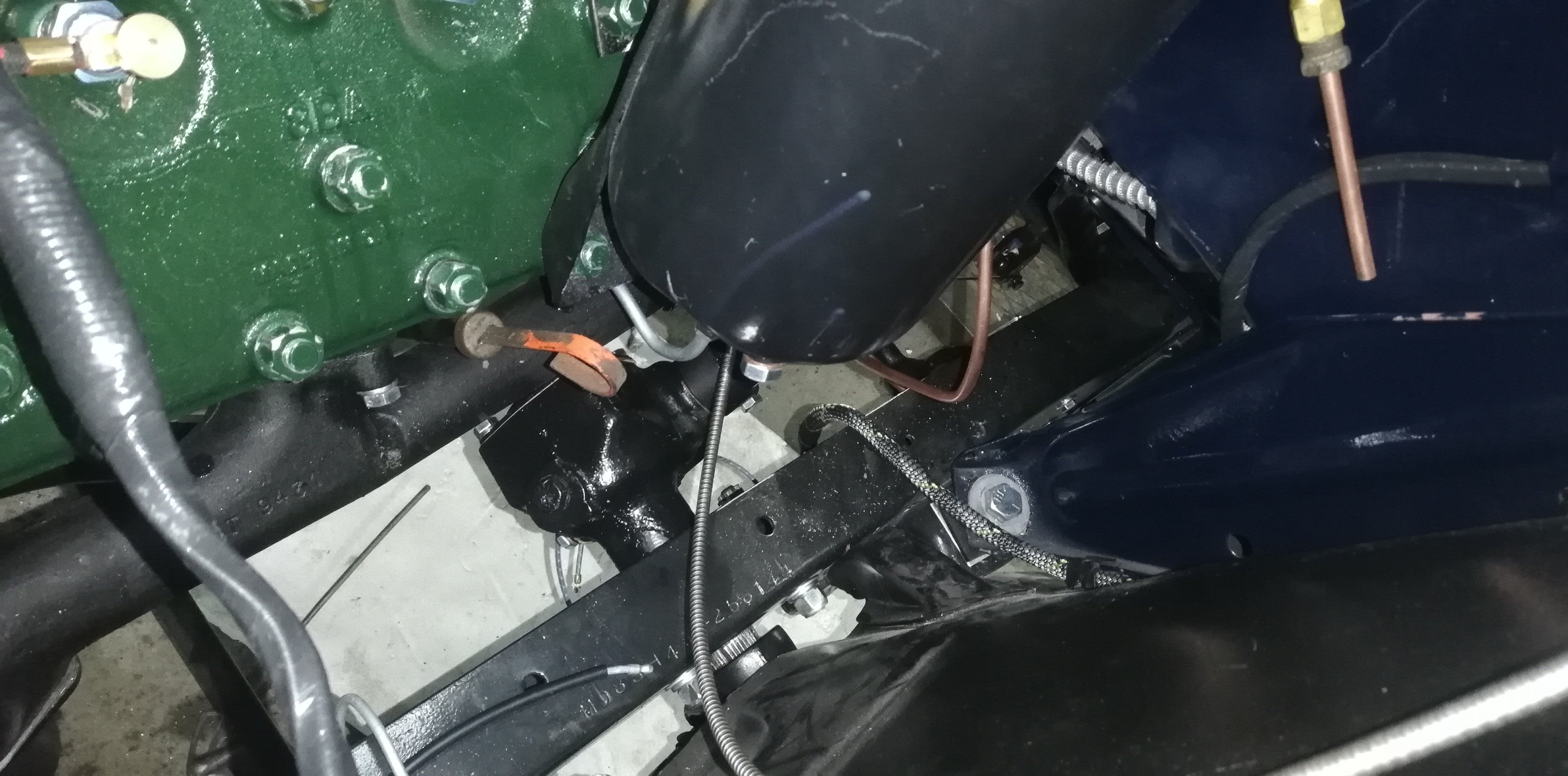

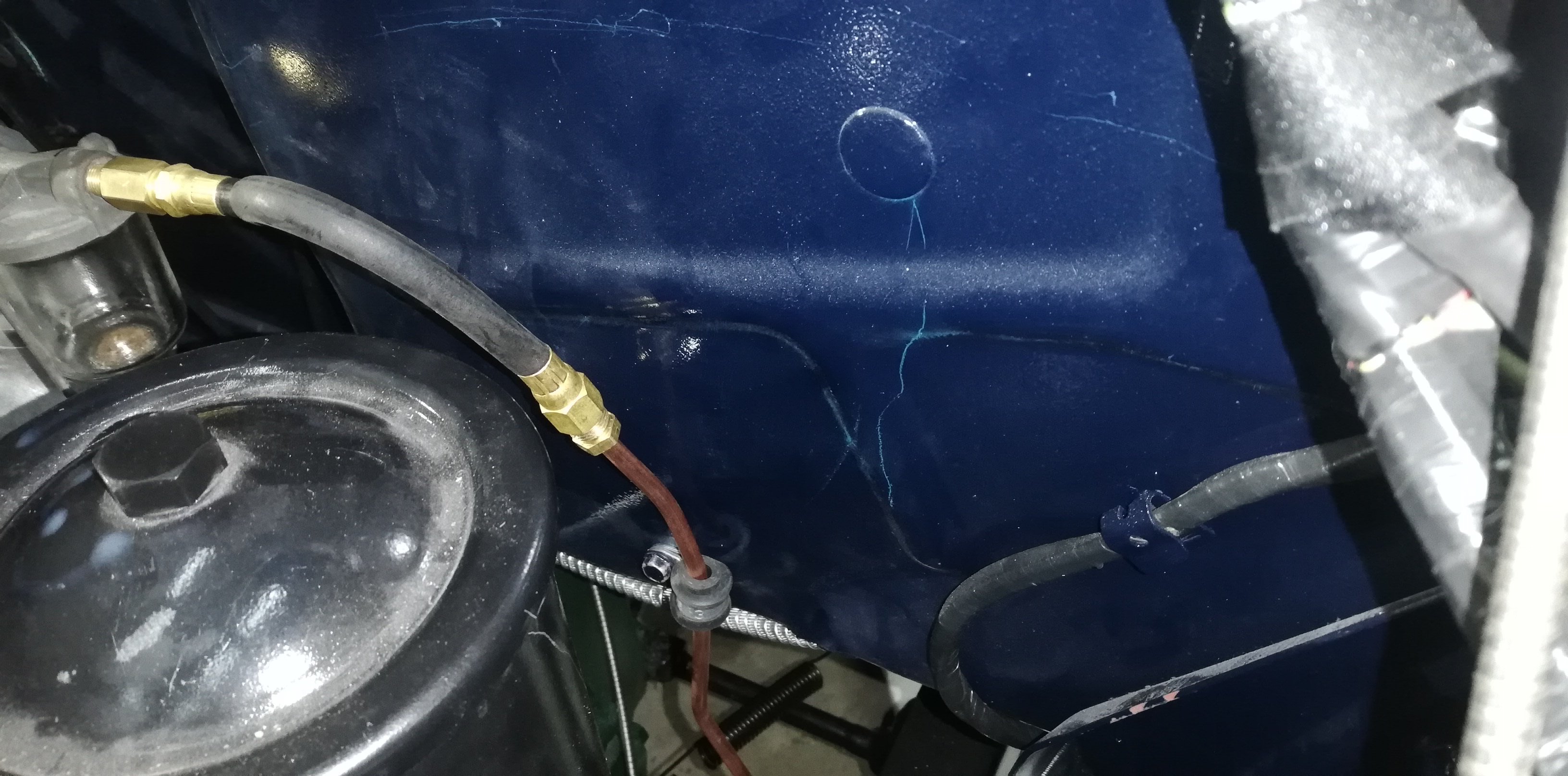

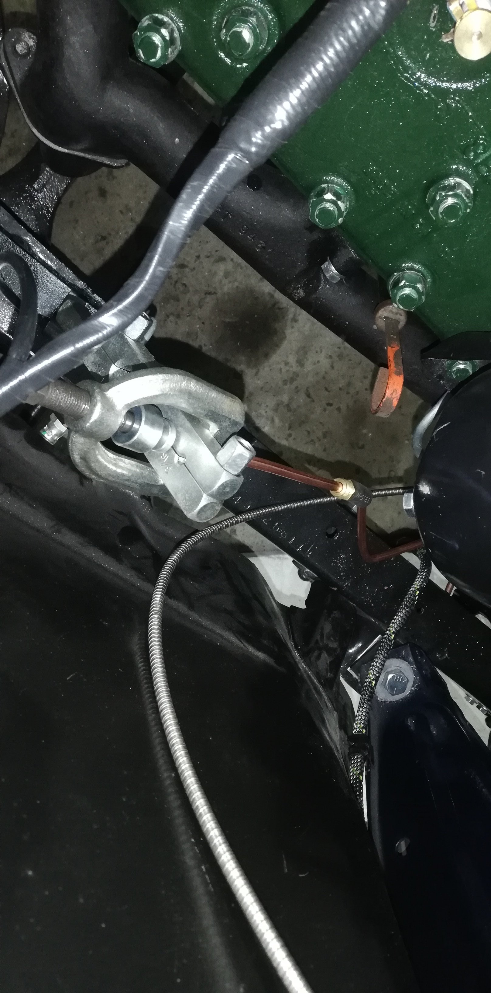

Guten Morgen Gemeinde. Gestern habe ich nach dem Garten Job noch Zeit für den Mercury gefunden. Also erstmal da weiter wo ich aufgehört habe. Die Benzinleitung. Unten am Tank war sie fertig. Jetzt noch im Motorraum.
Gebogen und gebörtelt. Unten nochmal los gemacht und alles durchgeblasen. Dann verschraubt.
Passt erstmal. Danach noch eine kleine Leitung hergestellt für den Probelauf. Da kommt das Benzin nicht aus dem Tank, sondern aus dem Kanister.

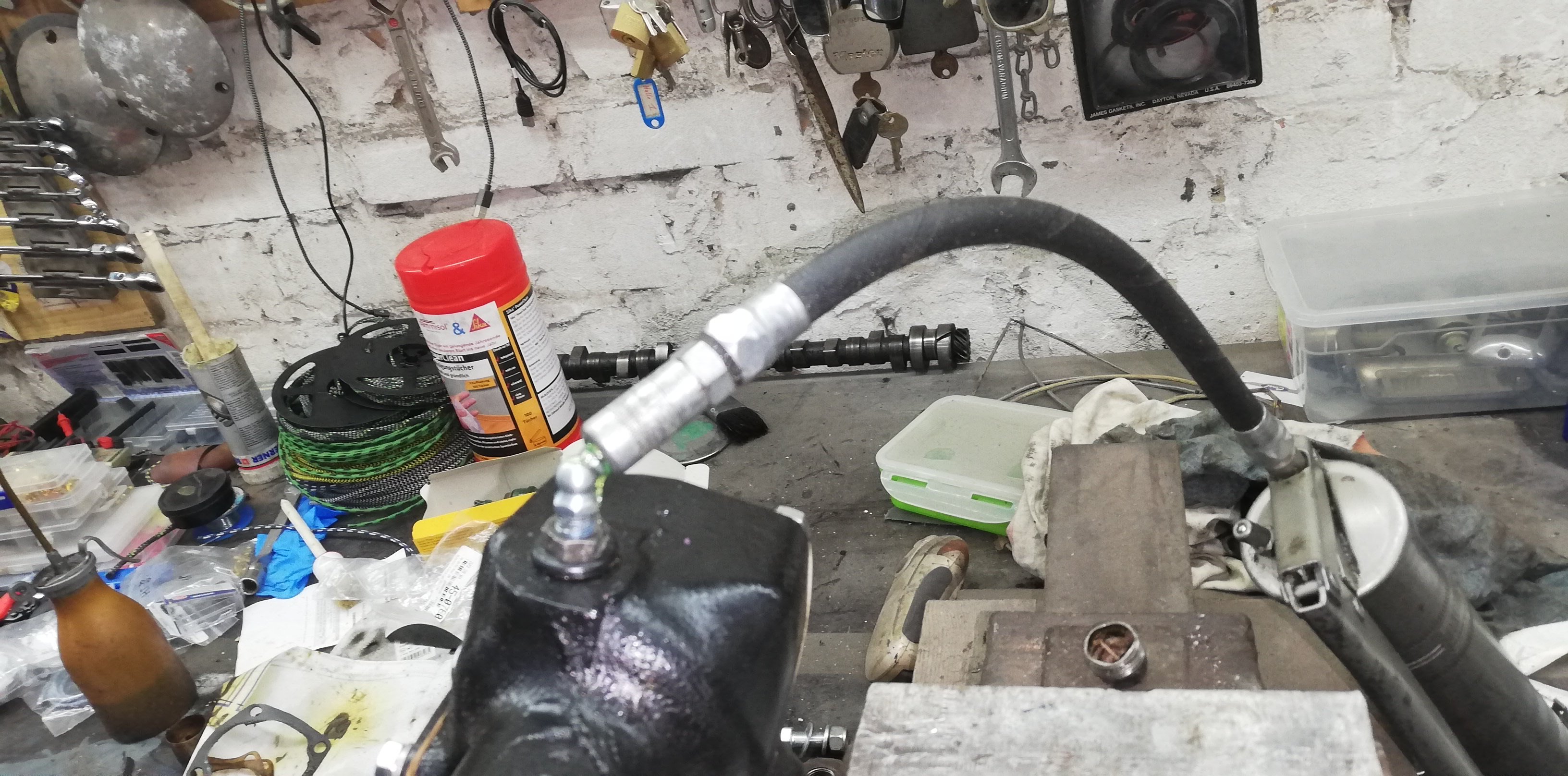

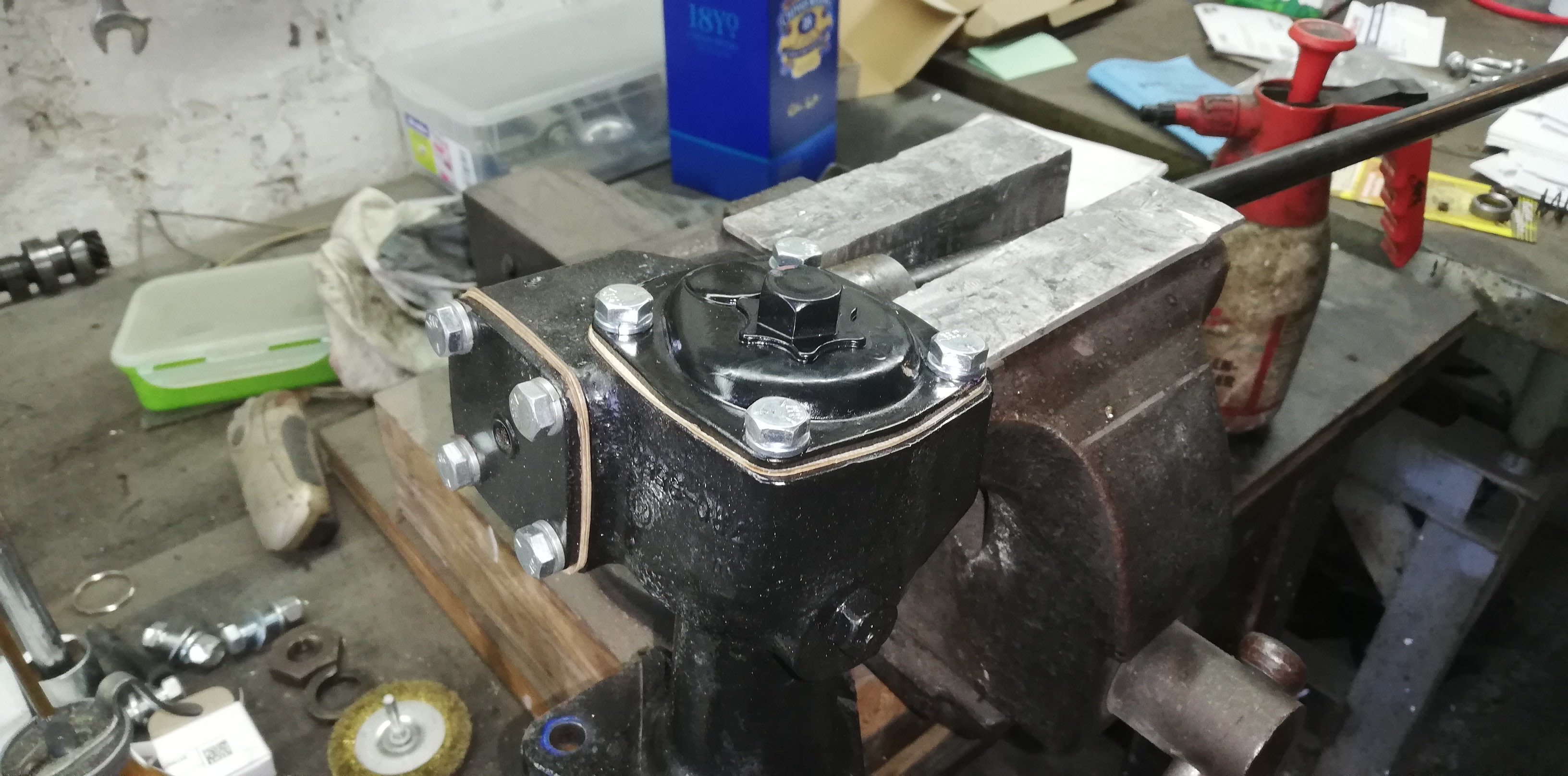

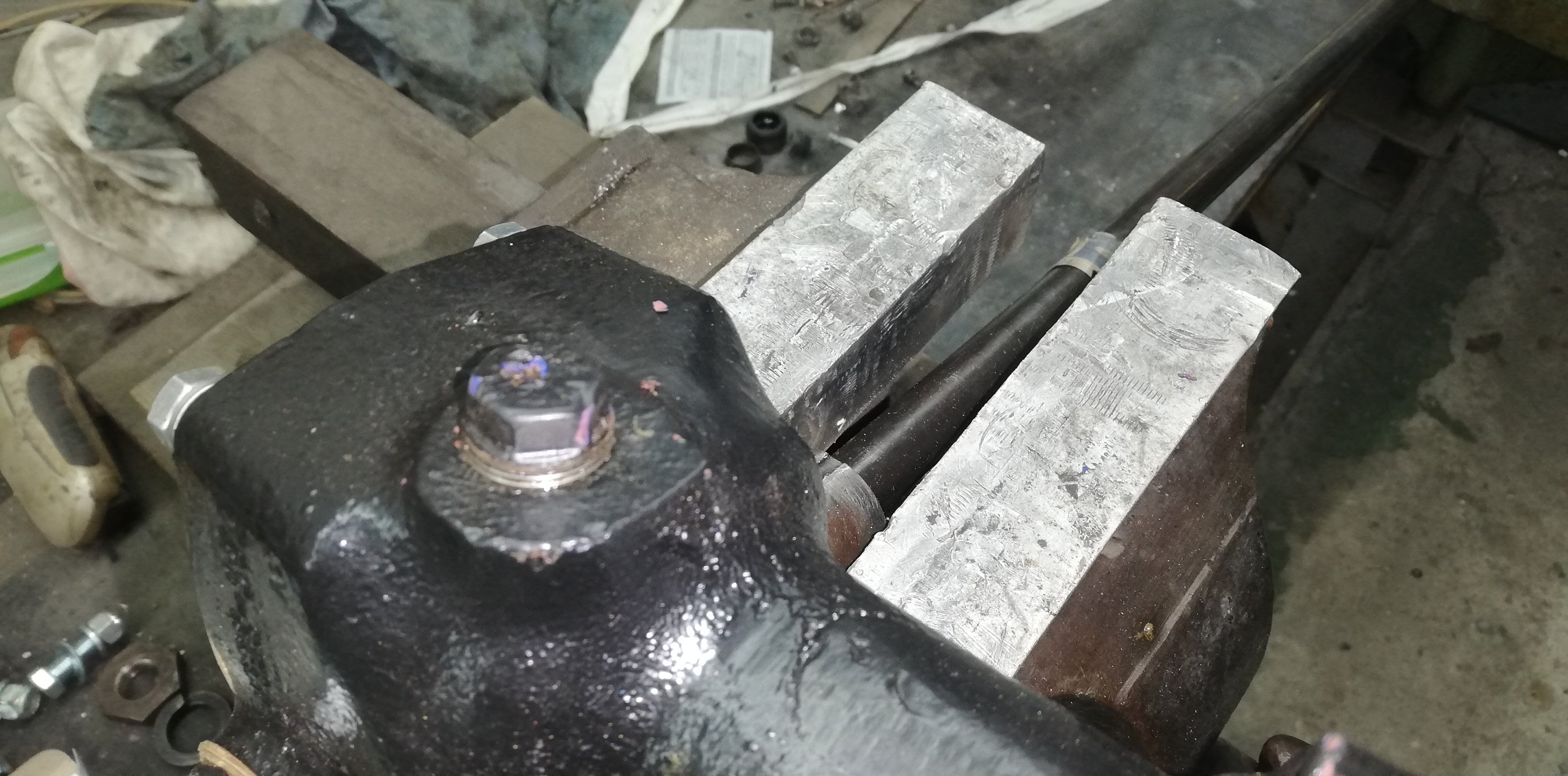

Danach die Lenkung weiter. Der Simmering ist gekommen und wurde montiert. Dann muss das Lenkgetriebe mit Fett gefüllt werden.
Durch diese Öffnung. Also ein Hilfsmittel gebaut.
Das ganze Getriebe mit Fett gefüllt. Ein Freund hat geholfen. Ging gut mit der Presse. Spezielles Haftfestigkeit Fett. Dann alles montiert.
Das Lenkspiel ist weg. Also wie neu. Die Verkleidung der Lenkung ist auch drin.

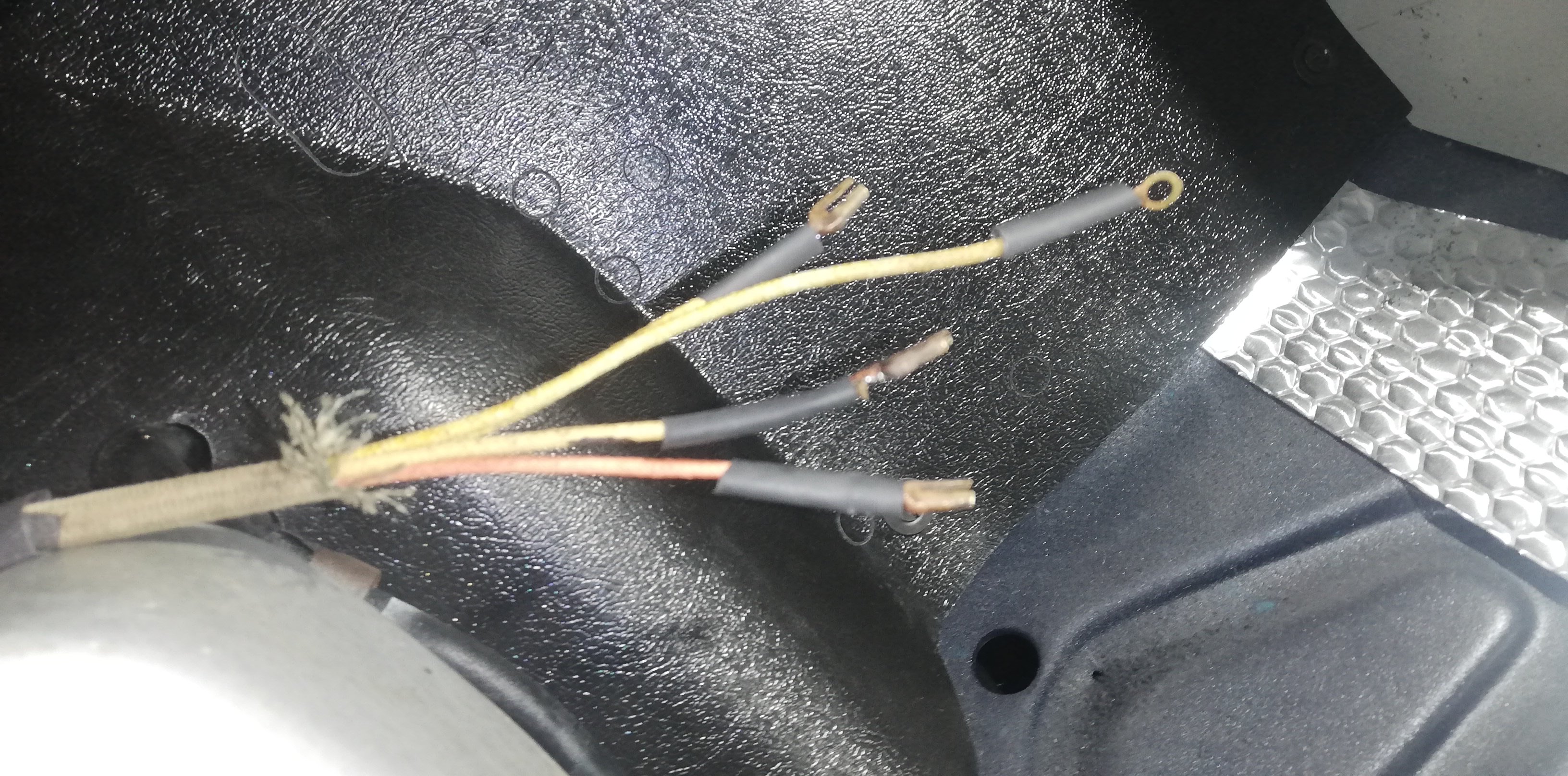

Danach noch die Kabel der Heizung gekürzt. Ich hab ca 15 cm abgeschnitten. An der Schnittstelle sehen die Kabel noch gut aus. Das Kupfer ist nicht oxidiert und die Isolierung ist auch ok. Ich hab die alten Kabelschuhe wieder verwendet. Diese passen genau auf den Schalter.
