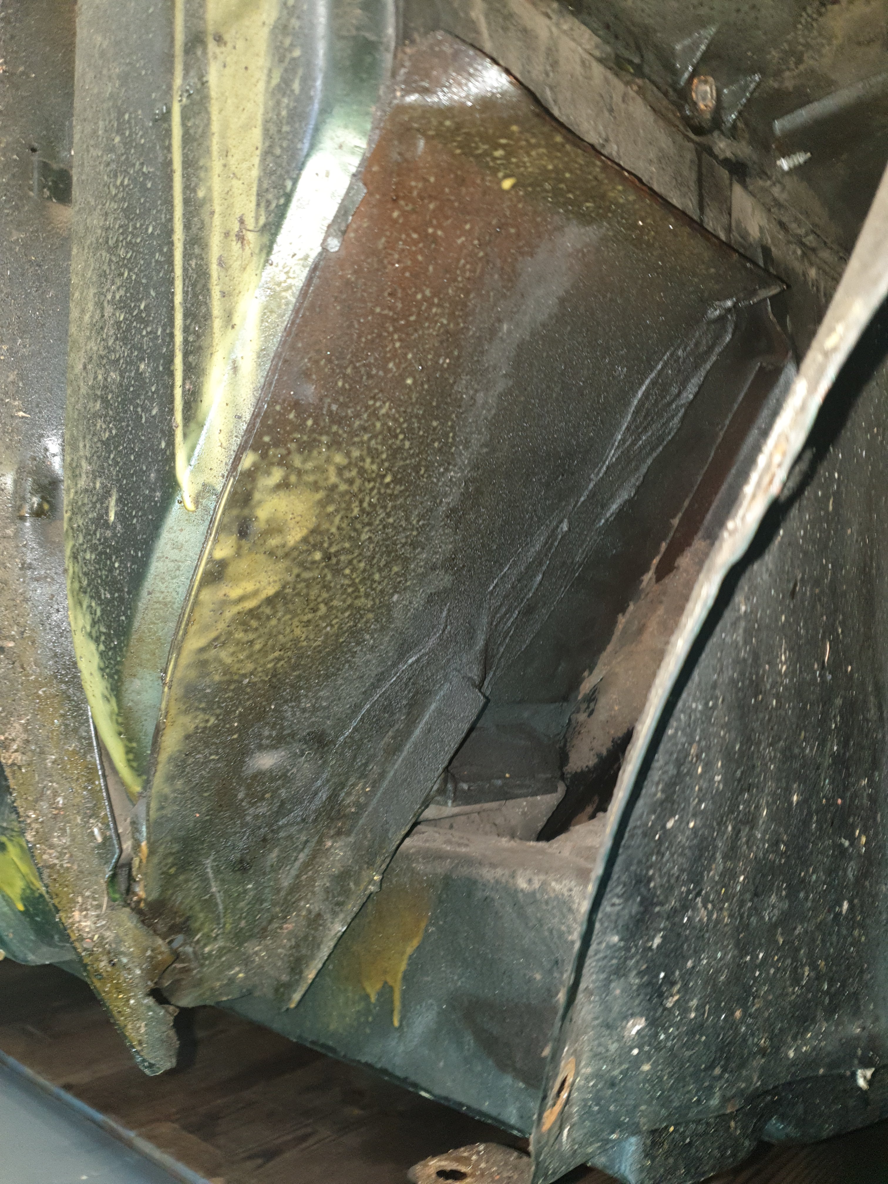

Beitrag von Parklane » 25. Nov 2023, 17:53
The Galaxie hat geschrieben:
25. Nov 2023, 17:19
Lux_ hat Recht......Kotflügel rechts demontieren....
Gruß Ralf
Das haben die sich fein ausgedacht, selten so ein Dreck gesehen👎
Hatte das schon mal versucht, Haube und Scharnier weggebaut, mit hängen und würgen alle Schrauben von der Kunststoffabdeckung rausbekommen, um dann zu merken das die Abdeckung nur Richtung Kotflügel rauszubekommen ist.
Da hatte ich keinen Bock mehr, Kühlerdicht rein und feddich 💁‍♂️
Zu der Zeit hatte kam aber auch das Wasser richtig raus, tropfte auf den Boden, danach war dann gut.
Jetzt ist nichts zu sehen, bisher zumindest 🤷‍♂️
Mal sehen, vielleicht wäre das ne Aufgabe für das nächste Jahr, wenn es wärmer wird 😏
Mal sehen....🙄

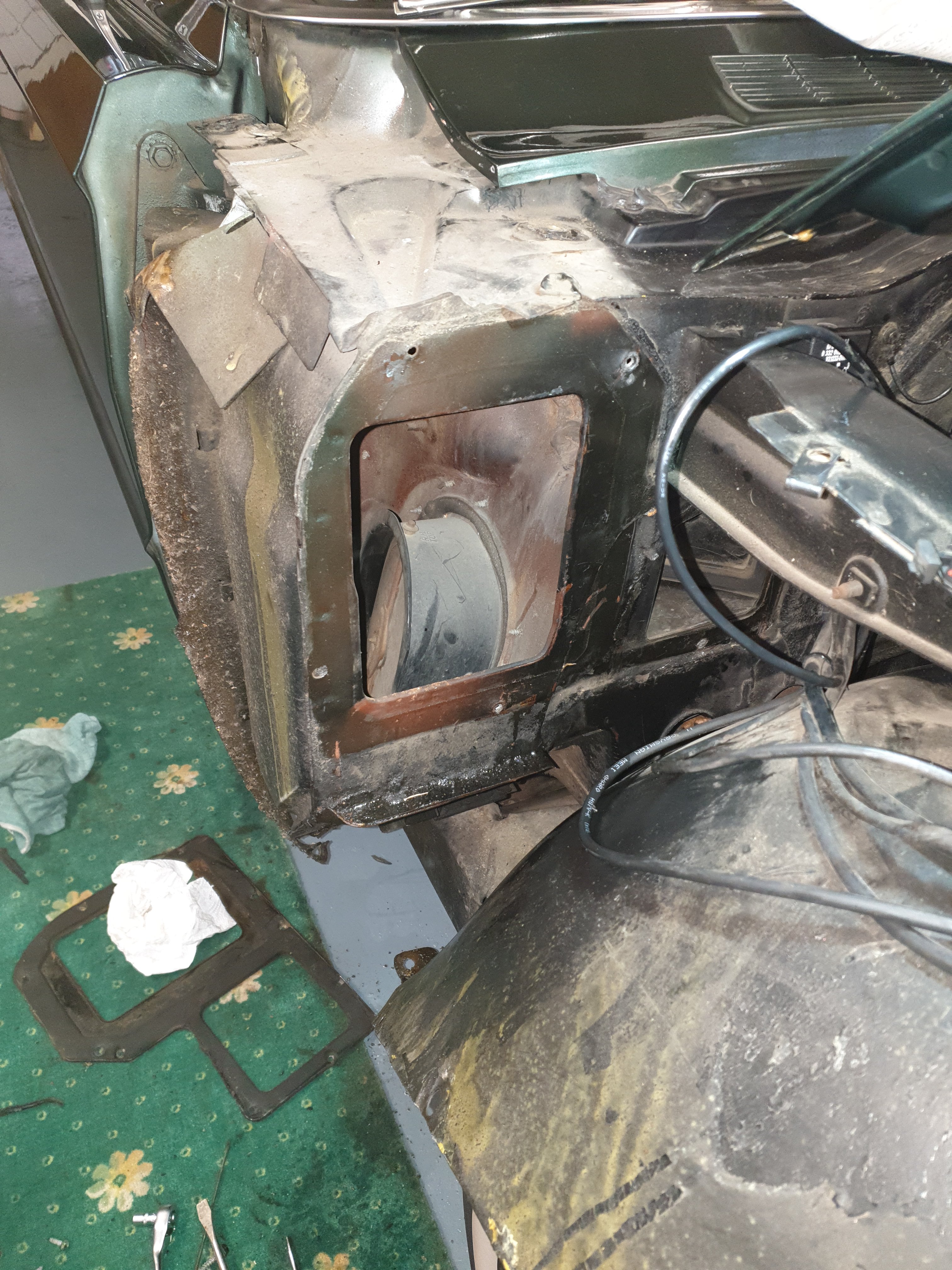

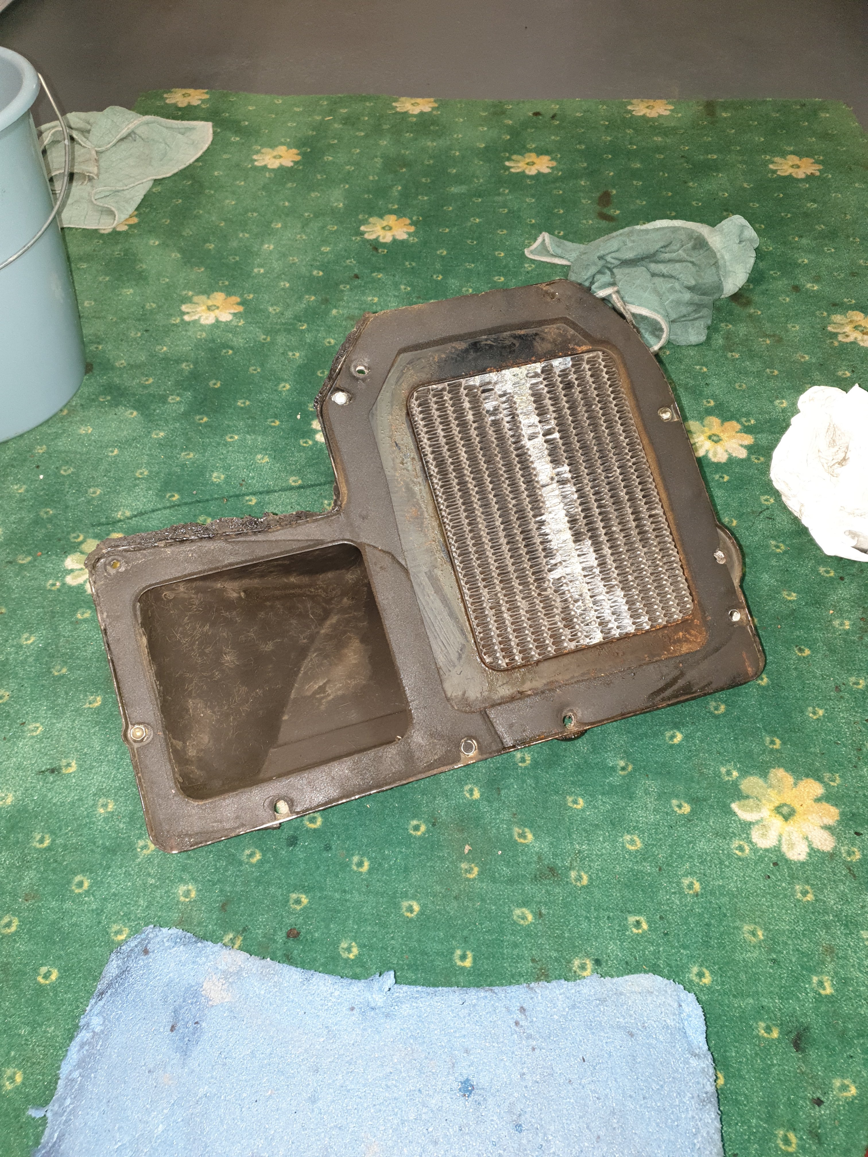

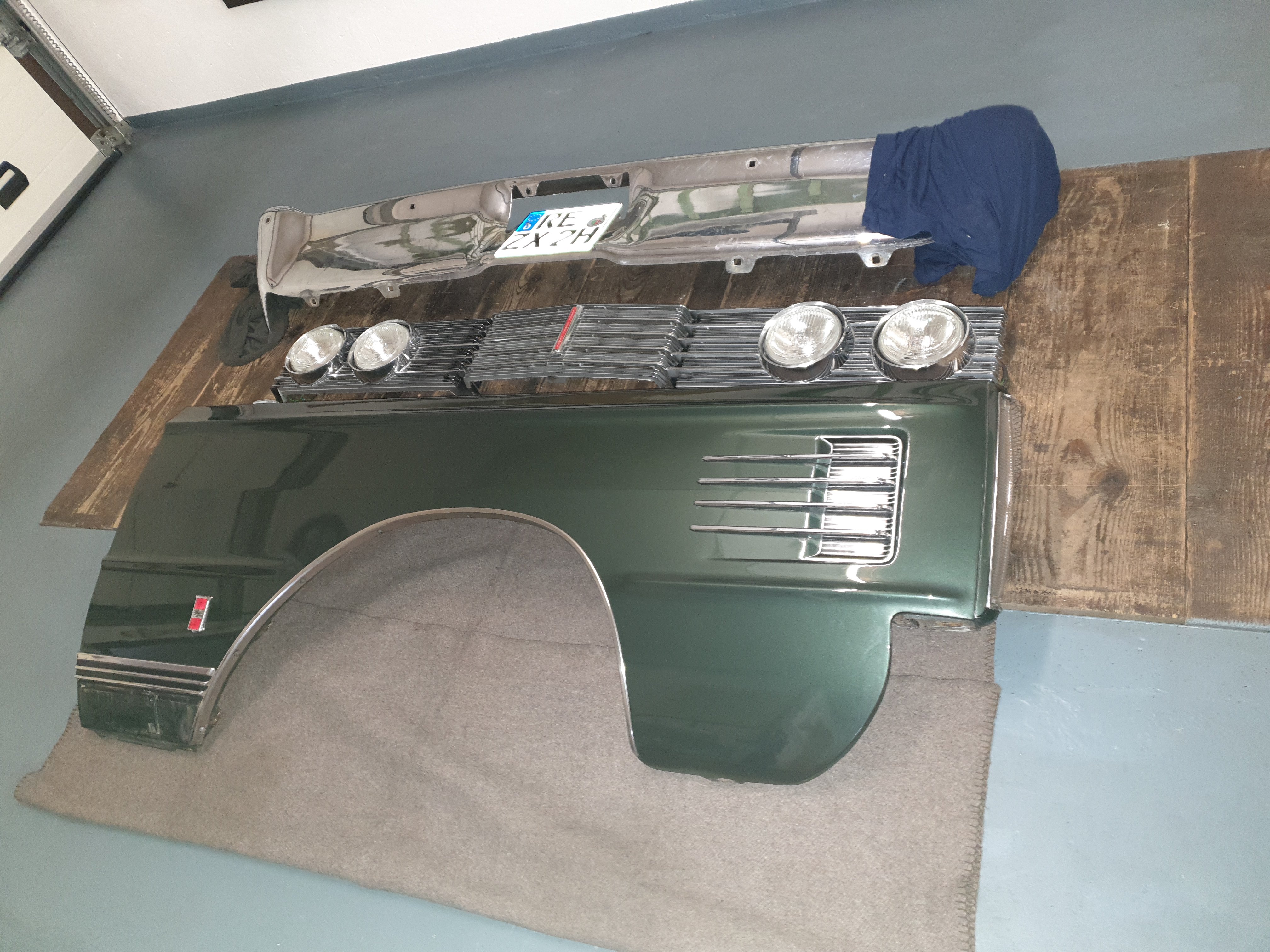

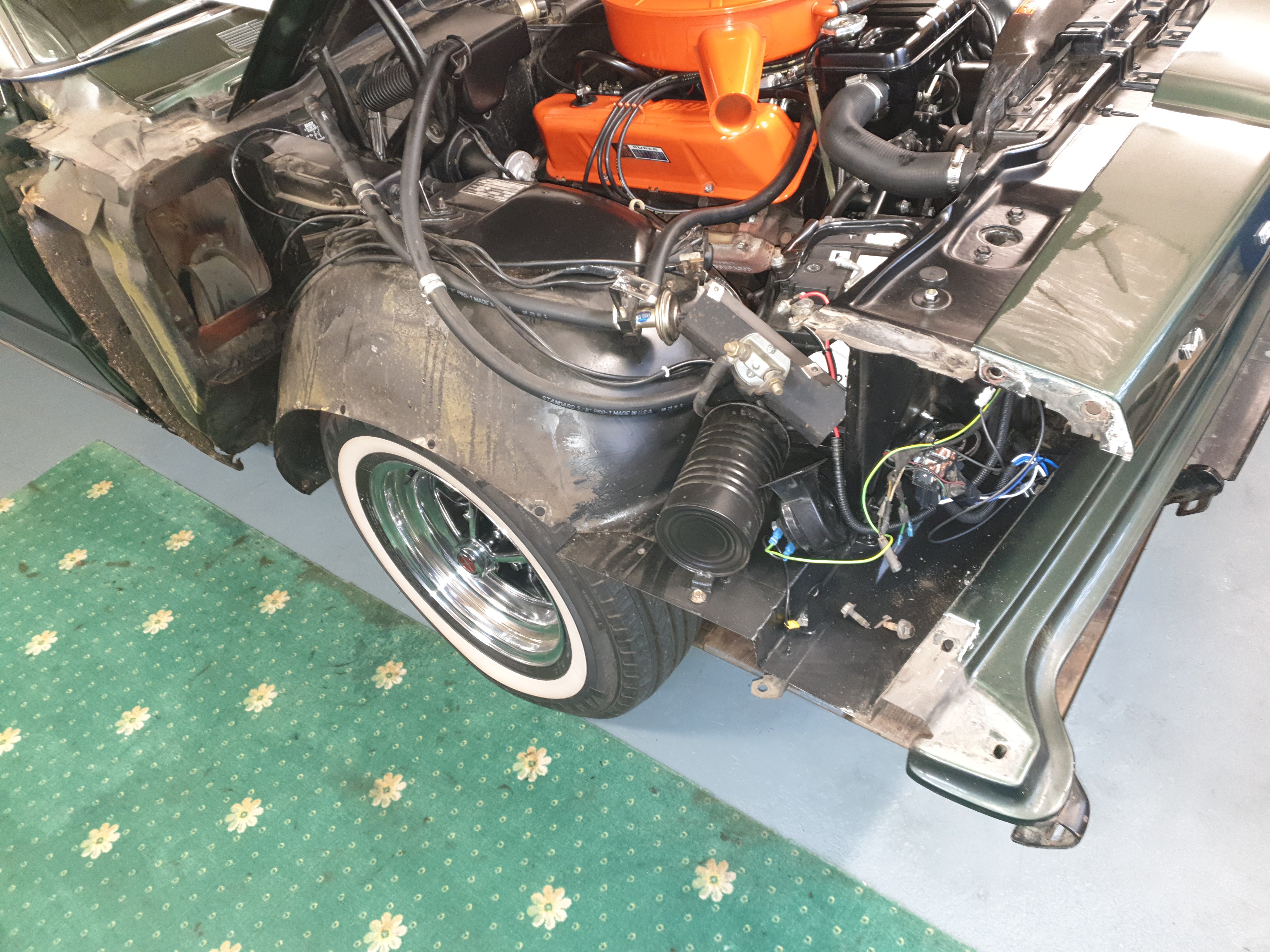

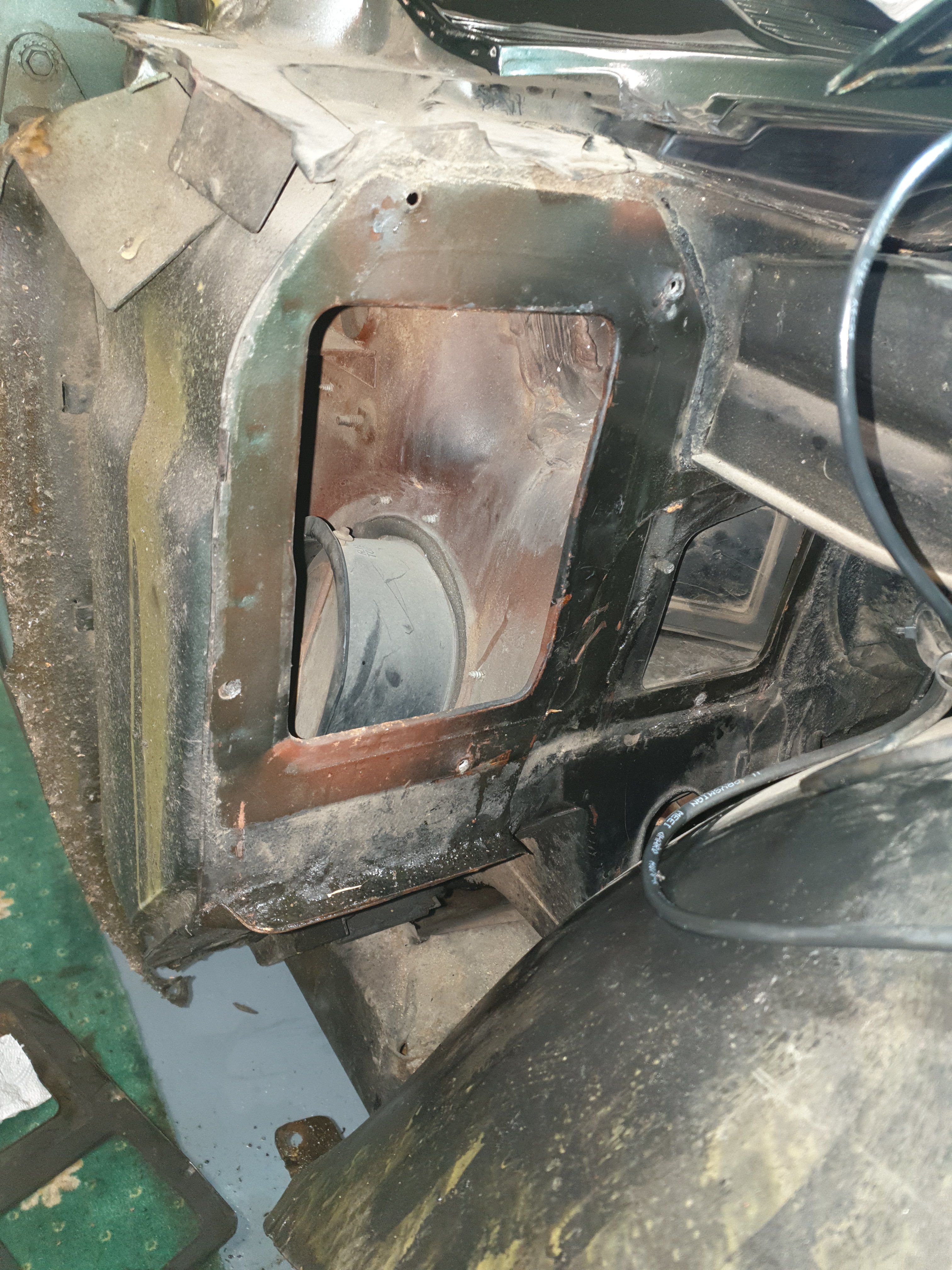

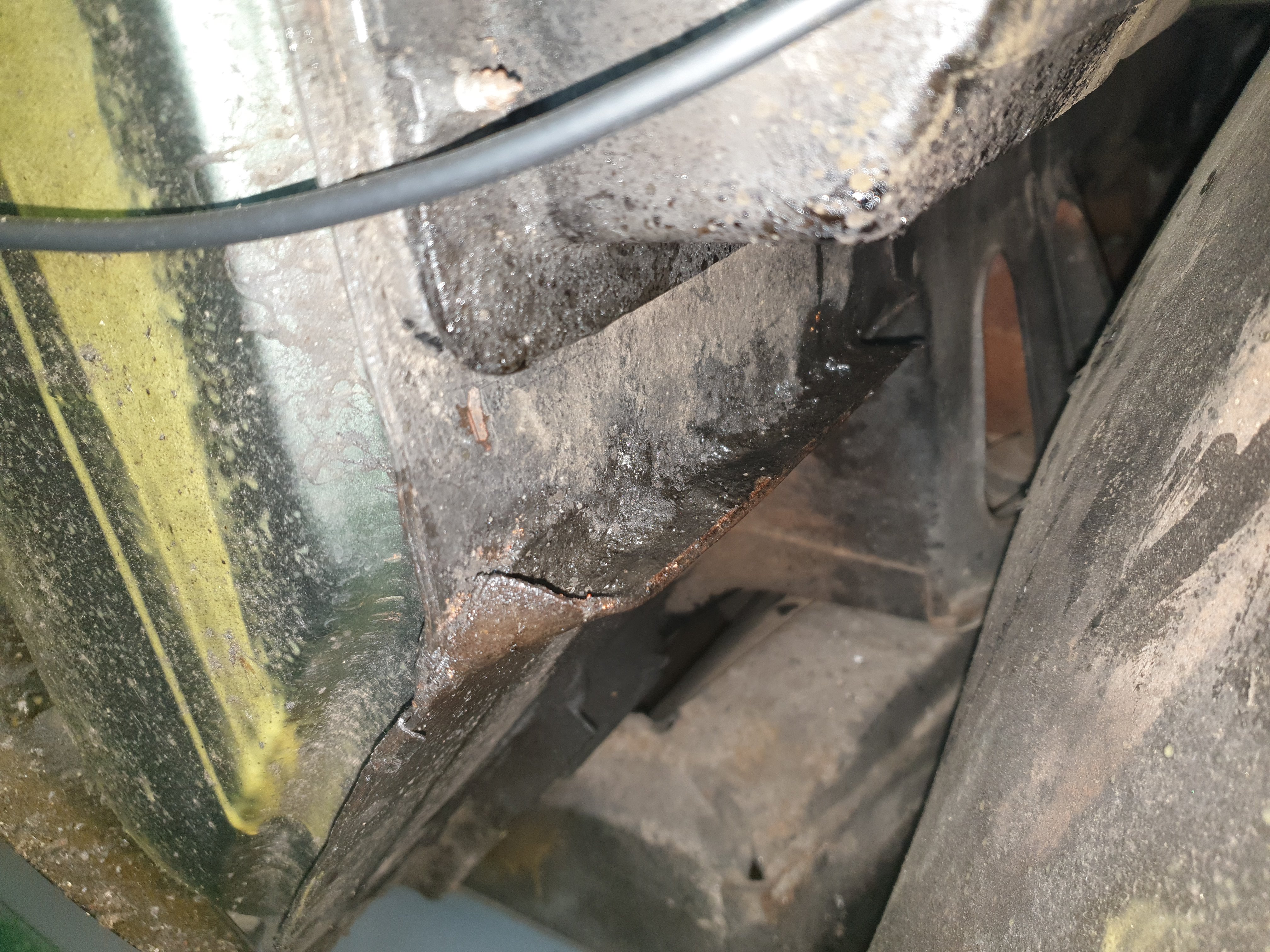

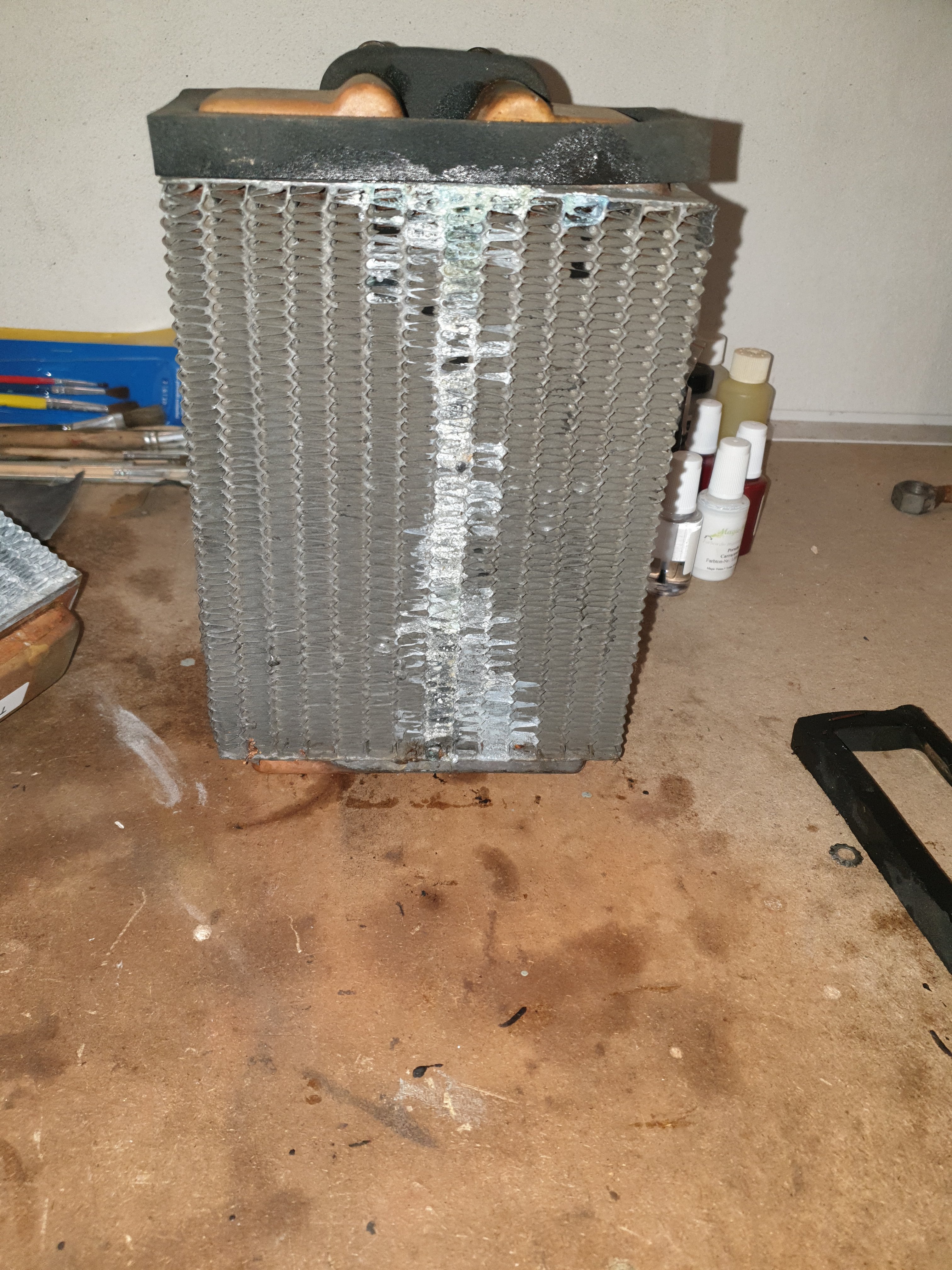

Beitrag von Parklane » 2. Jan 2024, 13:06
Hallo Leute, kleines Update, falls es noch jemanden interessiert 🙂
Bin es dann dochmal angegangen den Wärmetauscher freizulegen, Temperaturen sind erträglich momentan in der Garage und etwas motiviert bin ich auch.
Es hat sich sichtlich bestätigt das der Wärmetauscher hinüber ist, frage mich nur warum die Durchmesser der Anschlusstreffer nicht mehr gleich sind bei dem Repro.
Wie so oft wird es doch wieder mehr Arbei als "nur" das Ding zu wechseln.🙄
Naja, hoffe der ist dann dicht wenn alles wieder zusammen ist.
Gruß Dirk 🙋‍♂️
