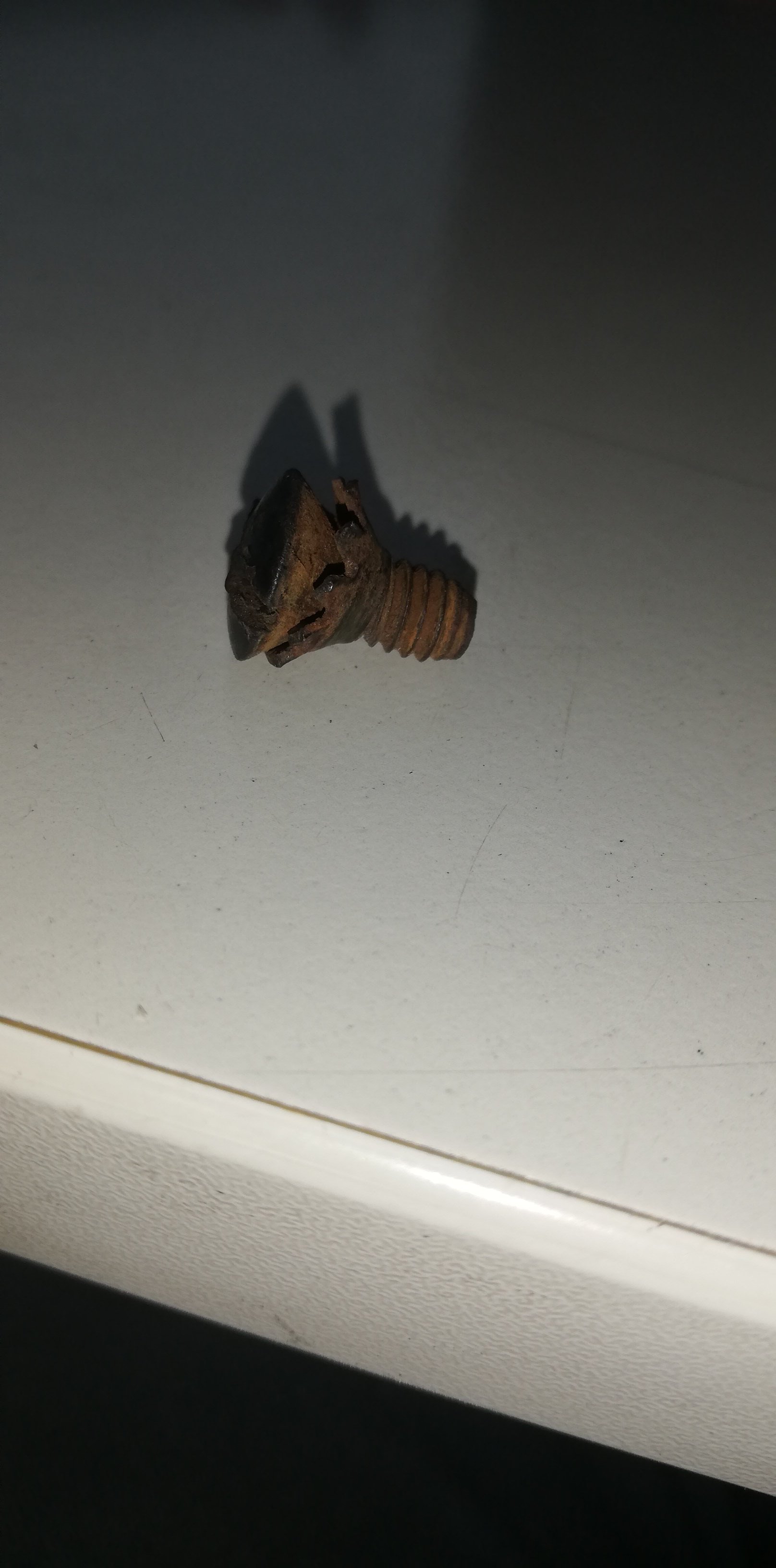

Schrauben sind gekommen. Aber nur nicht die richtigen.
Ich brauche diese.
Ich habe in US einen Shop gefunden der sehr gut aufgestellt ist. Hab heute nochmal dort geordert. Ist schon unterwegs nach TX.

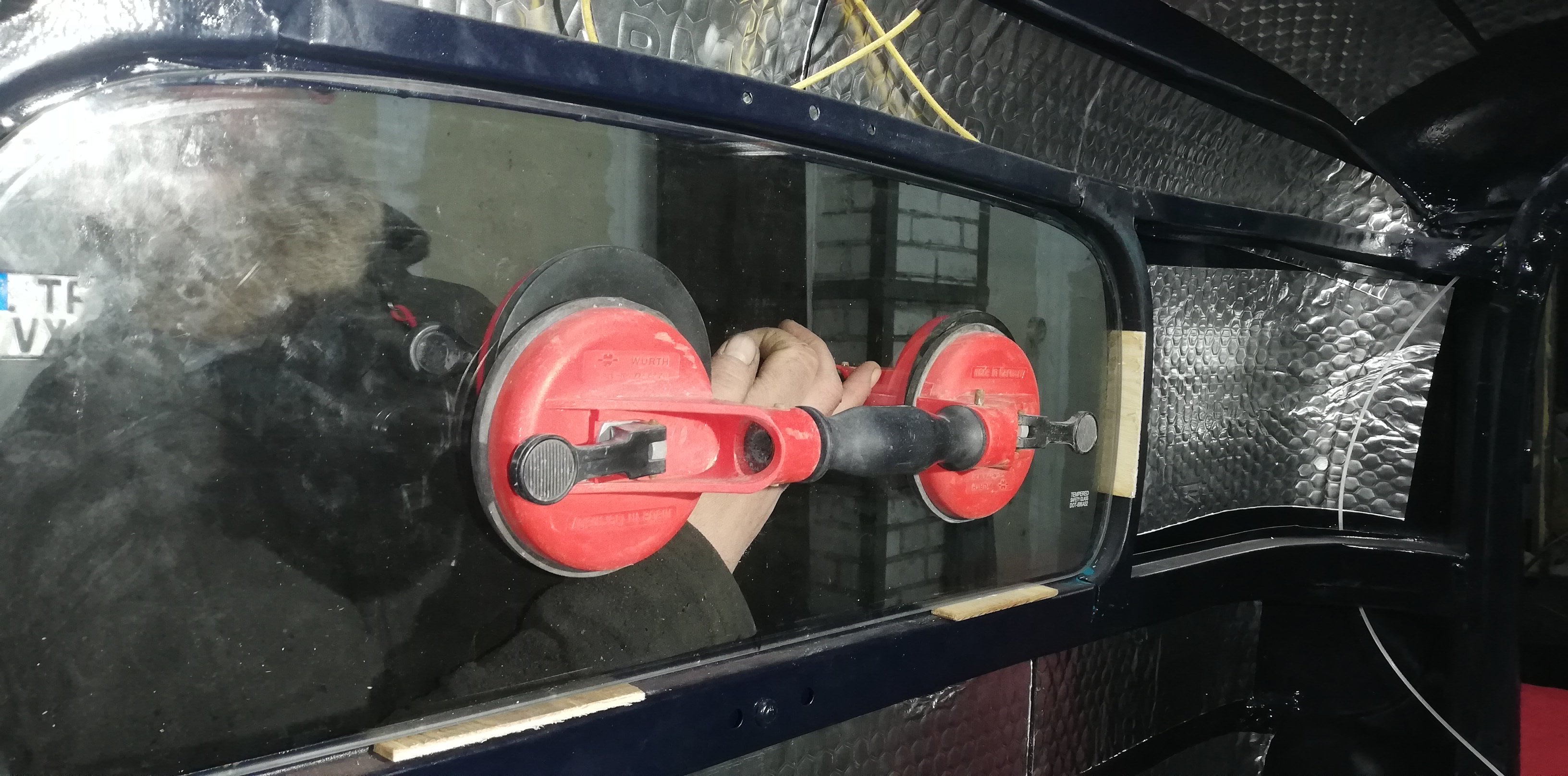

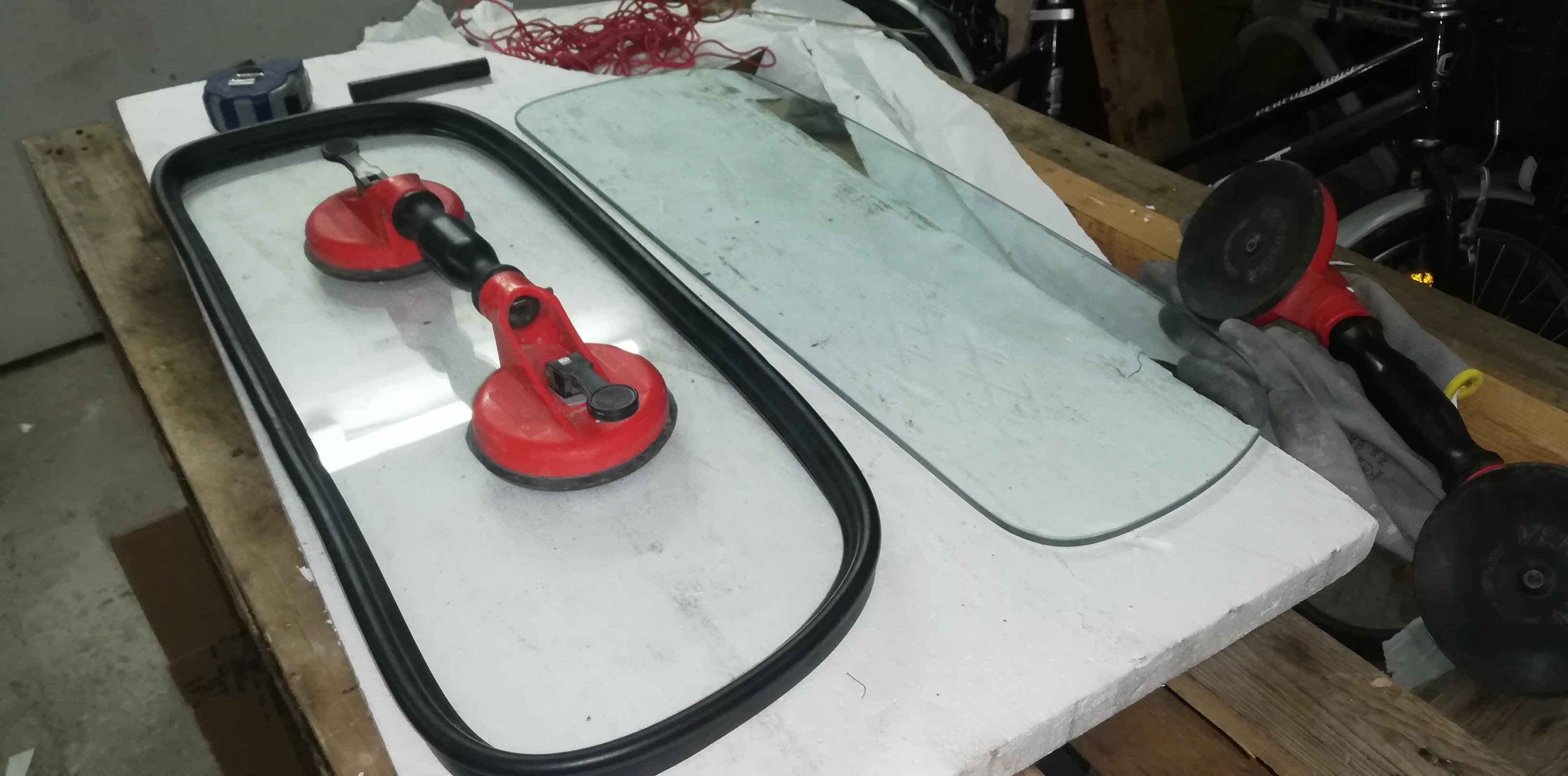

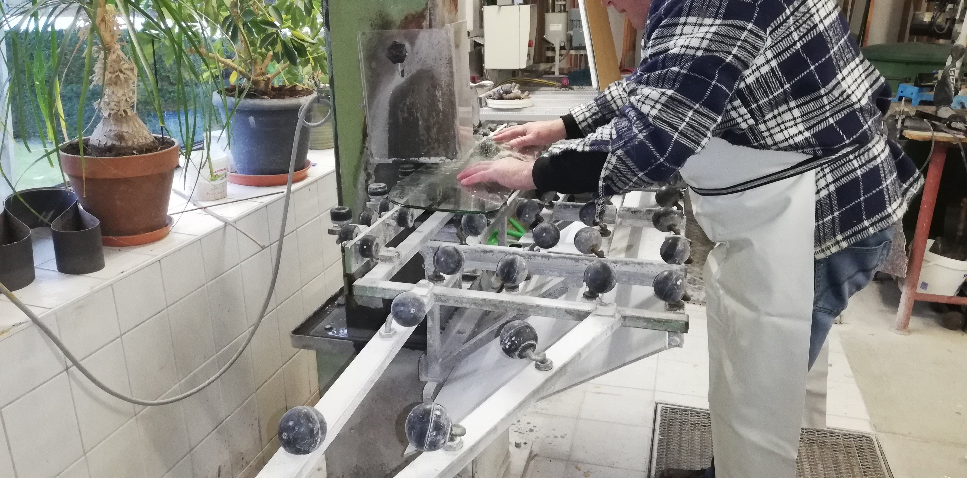

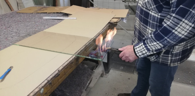

Hallo Zusammen. Diese Woche war nicht viel gewesen. Grippe Krank und trotzdem ein wenig auf Arbeit. OK, ein wenig konnte ich am Mercury was bewegen. Die Heckscheibe passt nicht in die Öffnung mit dem Scheibengummi.

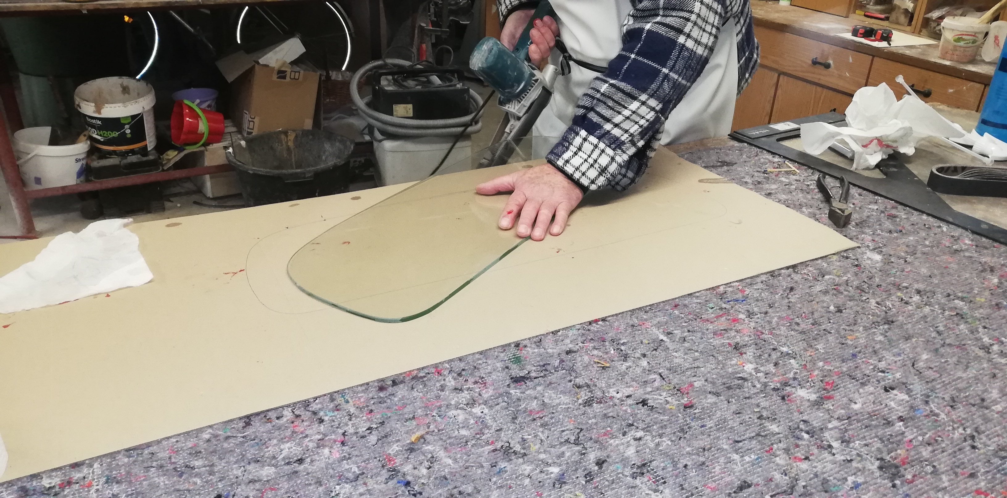

In der obersten Wölbung ca. 4-5 mm zu Groß. Das habe ich angezeichnet und mit der Fensterscheibe zum Glaser.
Er meinte, Sicherheitsglas. kann man nicht bearbeiten. Also Neu. Mit Verbundglas. Aus Verbundglas ist auch die Frontscheibe.
Jetzt habe ich eine neue Fensterscheibe. Auch gleich den Scheibengummi Rauf und angepasst.

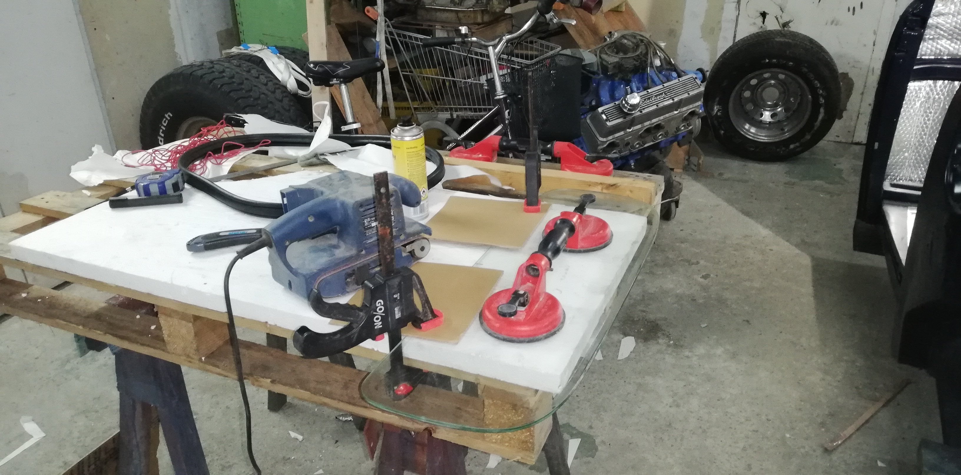

Jetzt passt Sie fast rein. An den beiden oberen Ecken müssen noch 1-2 mm weg. Kann ich aber selber schleifen. der Glaser hat mir gezeigt wie es gemacht wird.
Werde ich nächste Woch mit anfangen. Dann gehts mir gesundheitlich auch wieder besser.

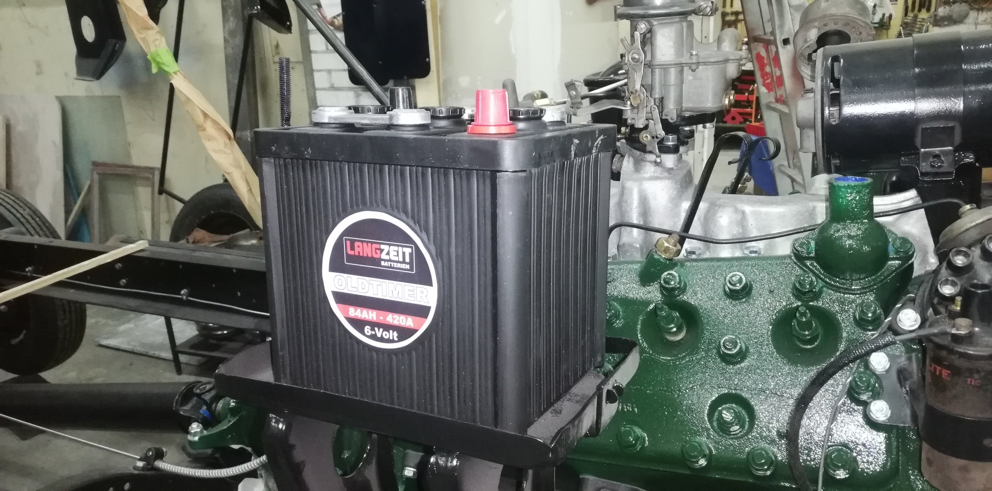

Die Batterie. 6 V Power.

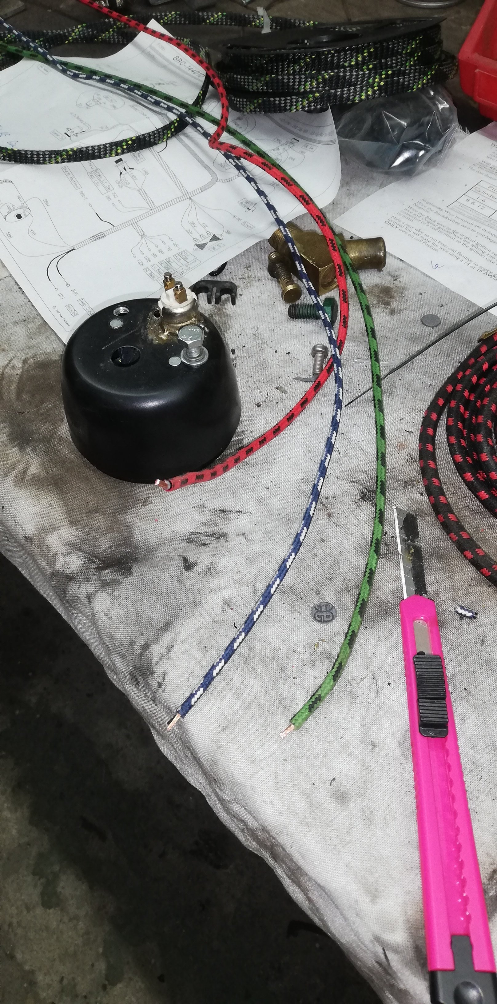

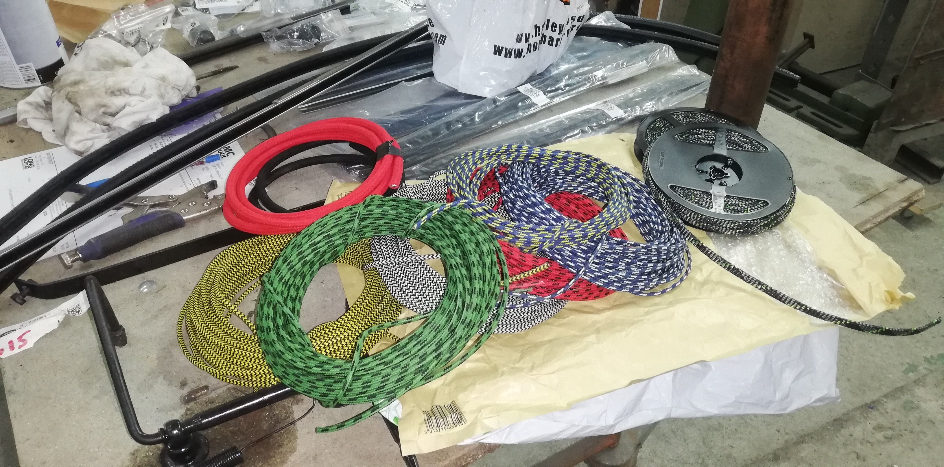

Und noch was für die hinteren Lampen.
Stoff ummantelte Kabel. War original auch so.

6V?
Schlecht für 'ne Starthilfe, egal in welche Richtung und sehen und gesehen werden!
bernd61hd
Beiträge: 1049
Wohnort: Am Mellensee
Fuhrpark: Mercury M47 '49, Ford E350 V10 Tioga WoMo "Elwood ", Ford F150, '78, Harley 1-9, Buick elektra '62
Likes vergeben: 177 x
Likes erhalten: 1388 x
Beitrag von bernd61hd » 9. Dez 2023, 20:17
Hallo, 6V ist gewollt. Er ist so gebaut und alt geworden. So soll er bleiben. Ich muss damit nicht jeden Tag zum Job fahren und Nacht fahren brauche ich auch nicht. Vielleicht mal von der Kneipe nach Hause.
Bremskraftverstärker auch nicht.

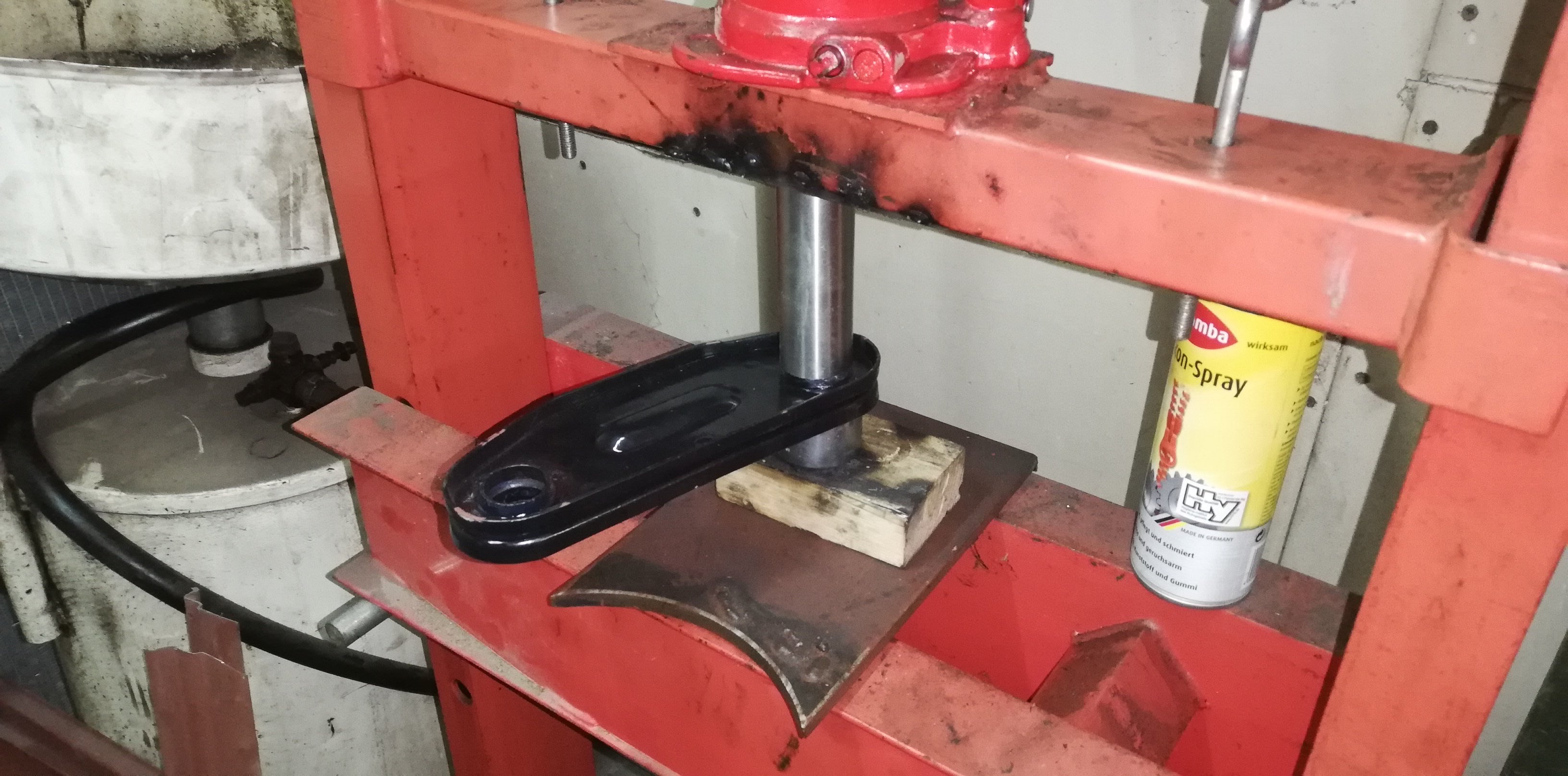

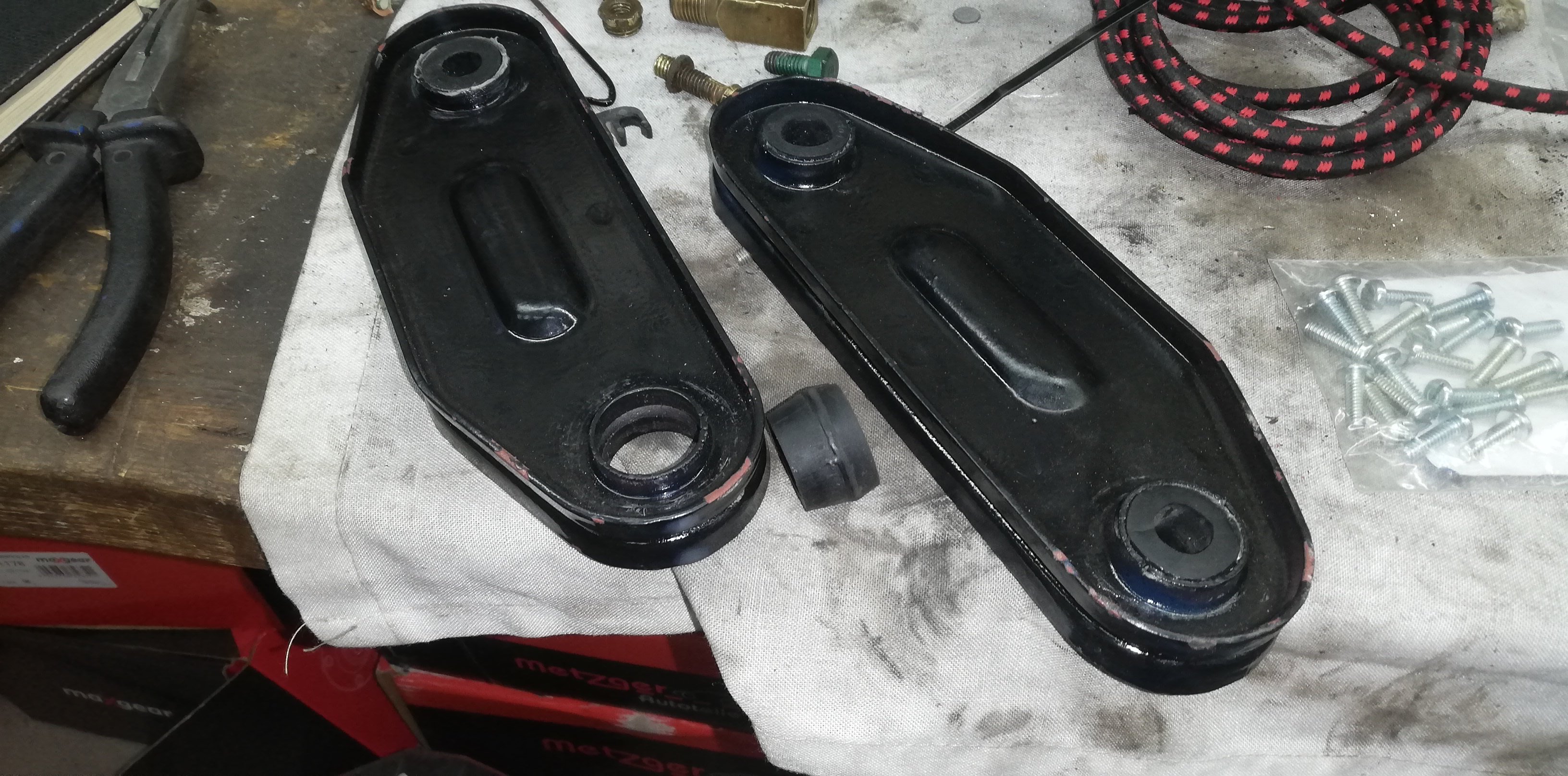

Erstmal die Lager Gummi für die Halterung der Kabine eingepresst.
Ich habe Gummis genommen die für die Stoßdämpfer gedacht waren. Passen genau.

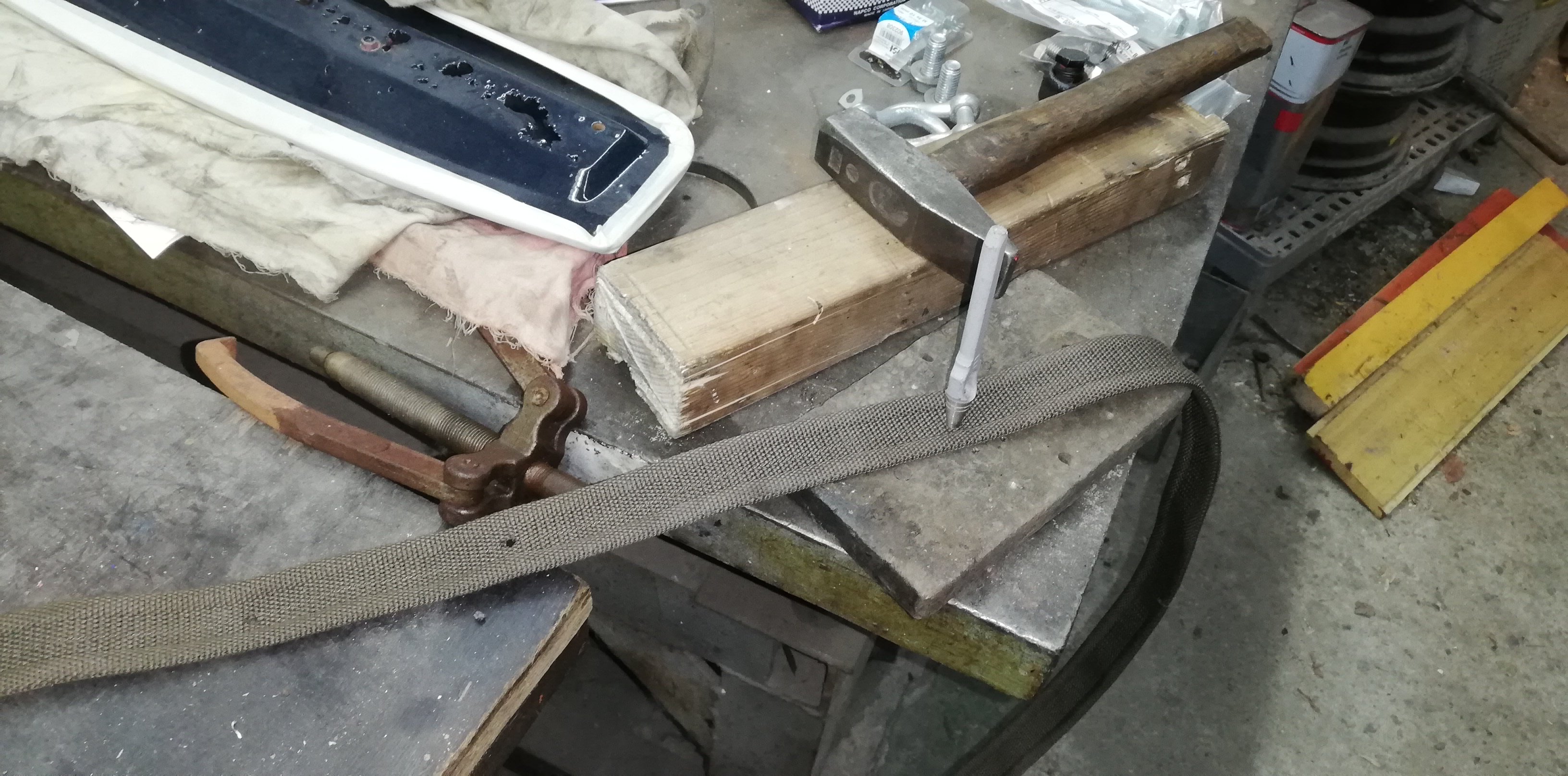

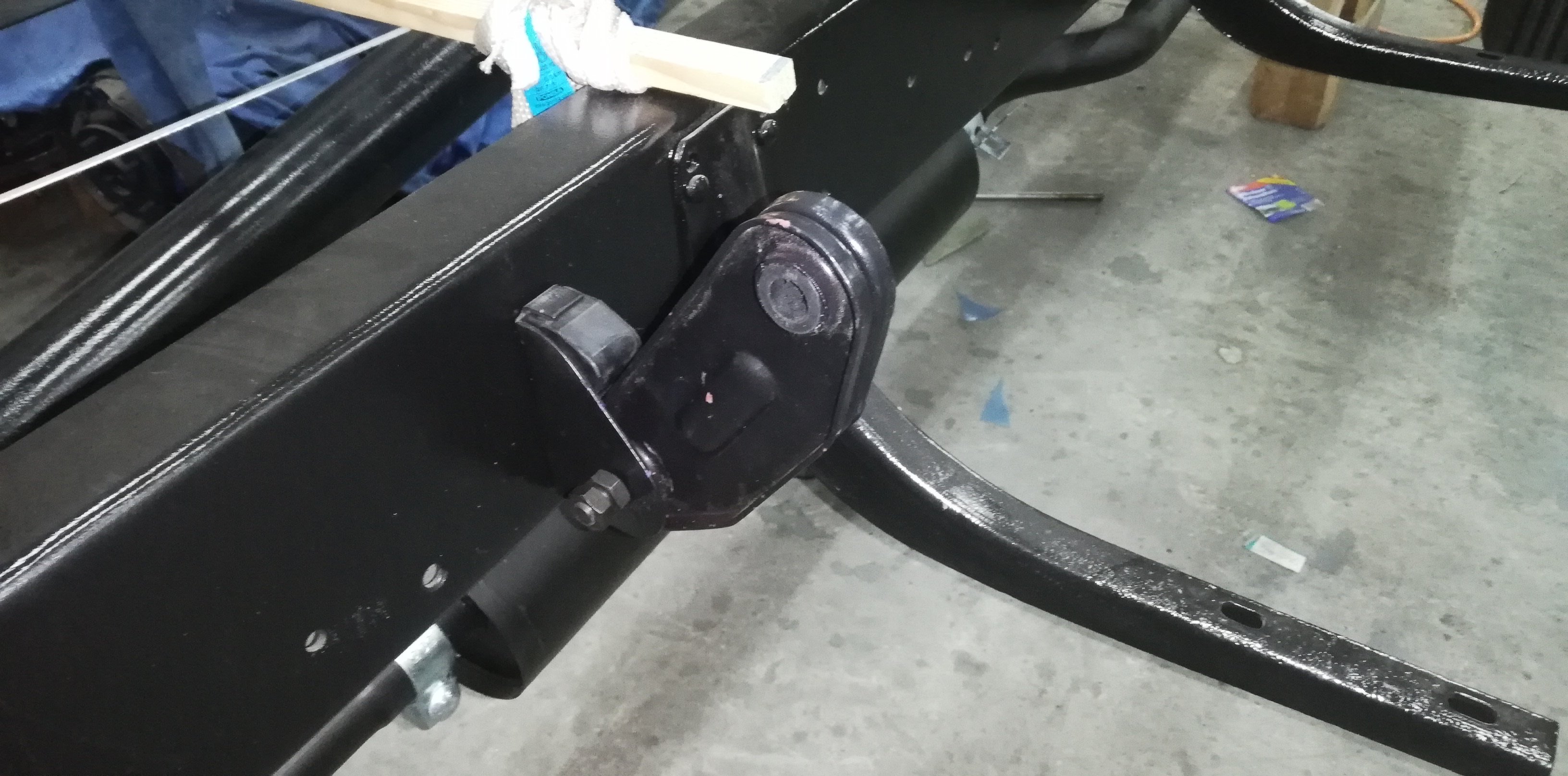

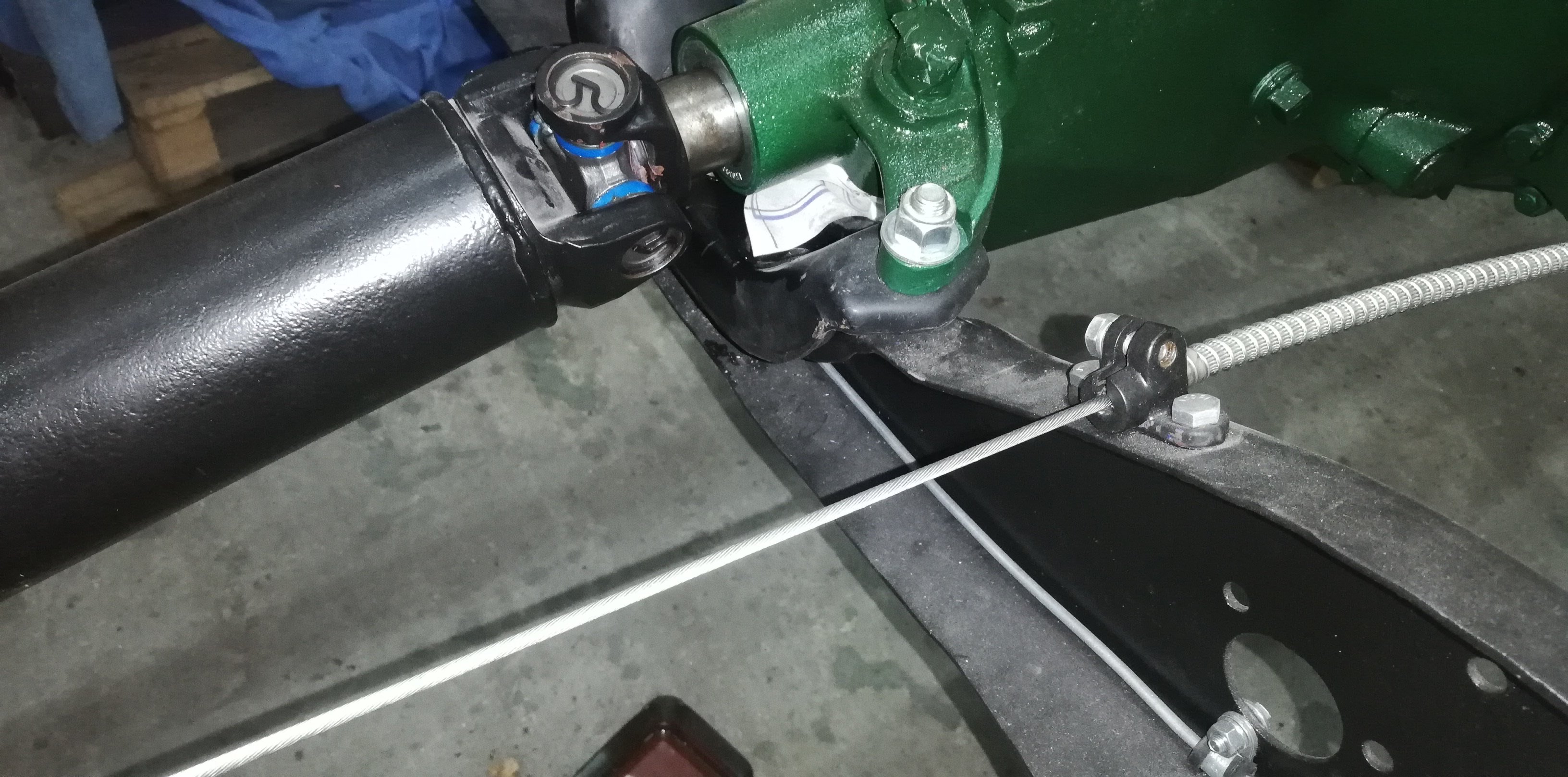

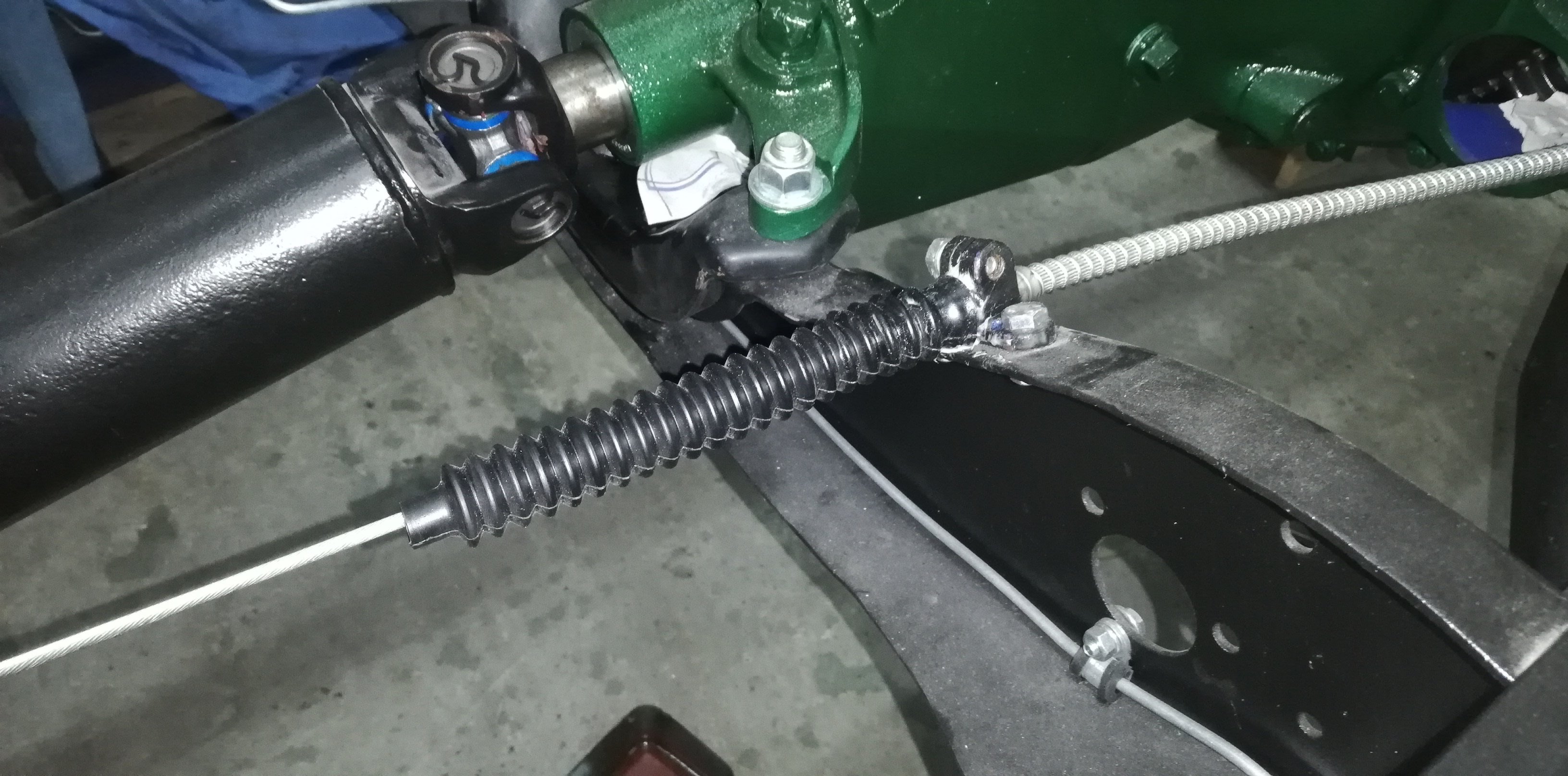

Dann ist mir noch das Seil der Feststellbremse aufgefallen.
Irgendwie fehlt da was. Ich hab noch ein Gummi da. Original Bremsseil IFA Wartburg 311.
Passt gut. Natürlich das Seil eingefettet und reichlich Fett auch in der Gummi.

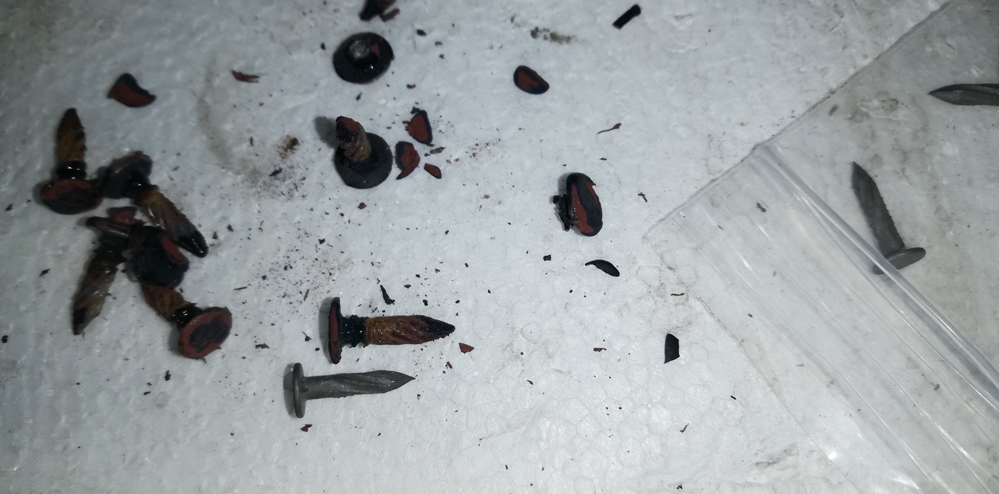

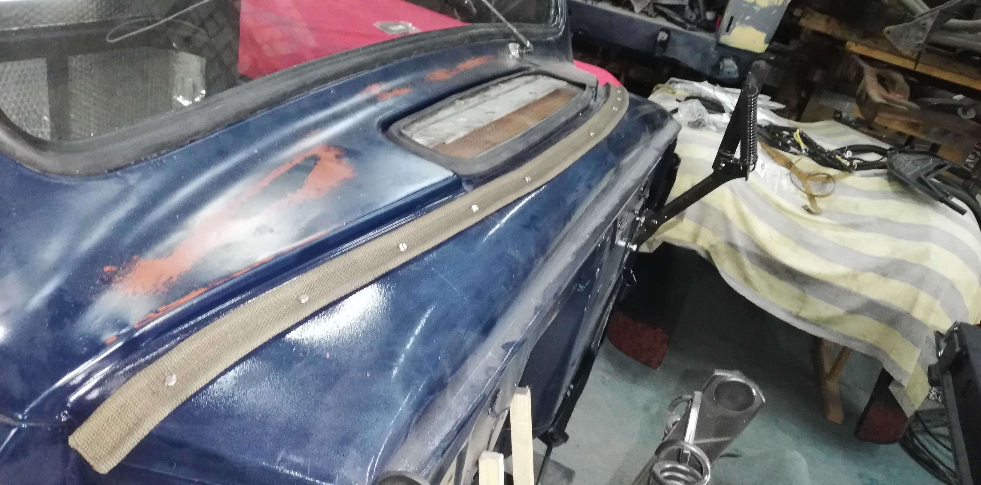

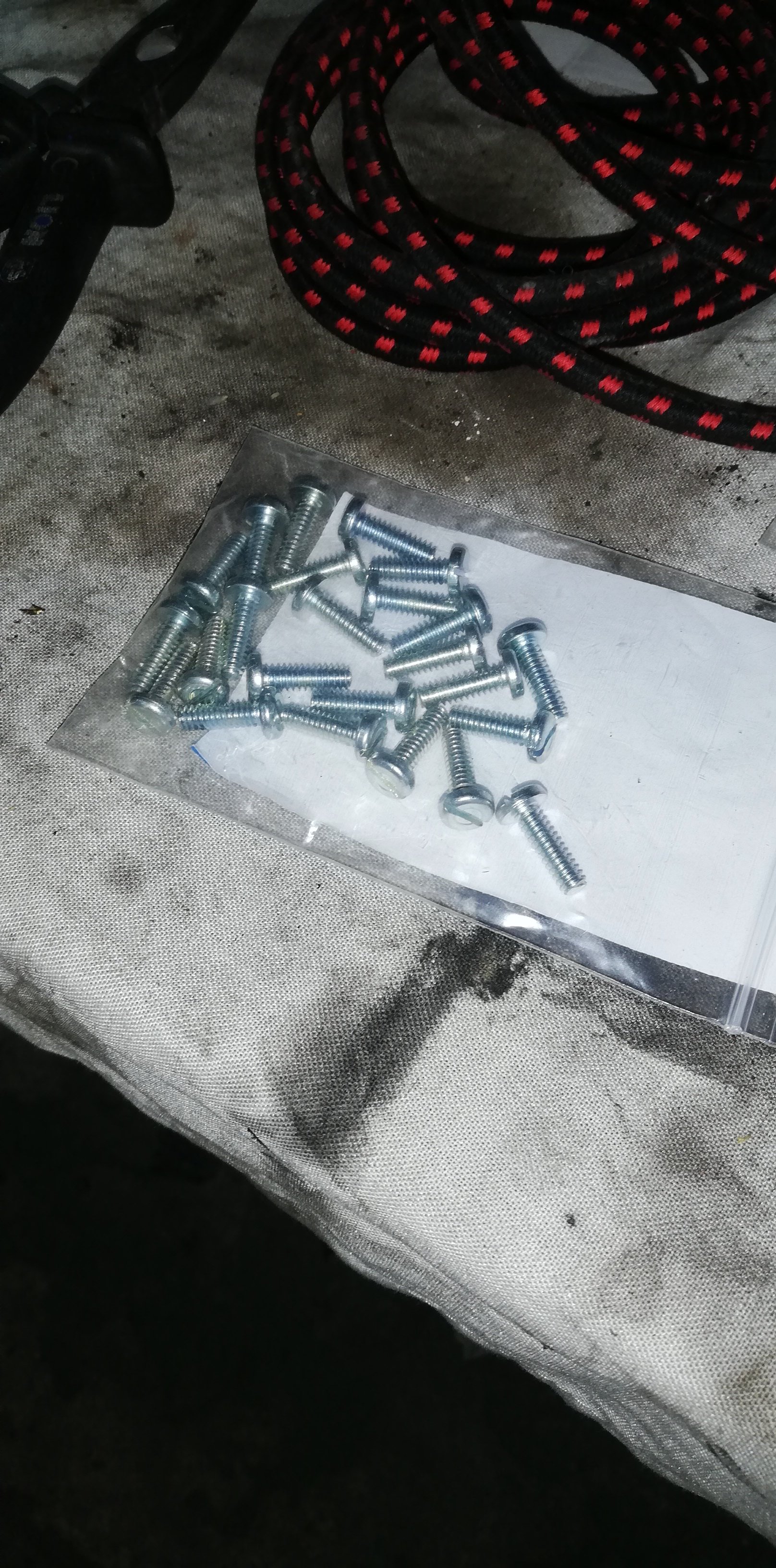

Dann habe ich mich um die Dichtung von der Kabine zur Motorhaube gekümmert. Original ist die Dichtung mit Nägeln angeheftet. Bei der neuen Dichtung sind auch Nägeln dabei, nur zu klein.
Also muss ich was erfinden. Erstmal die Löcher angezeichnet und mit dem Locheisen Löcher gestanzt.
Dann meine neu gelieferten Schrauben genommen, jo, passt.
Denke Mal das der alte Henry das auch ok findet mit den Schrauben.
Dann habe ich mich natürlich um die Heckscheibe gekümmert. Also, schleifen geht, aber ist sehr anstrengend. Es müssen immernoch 2mm wech. Ich fahre nochmal zum Glaser.

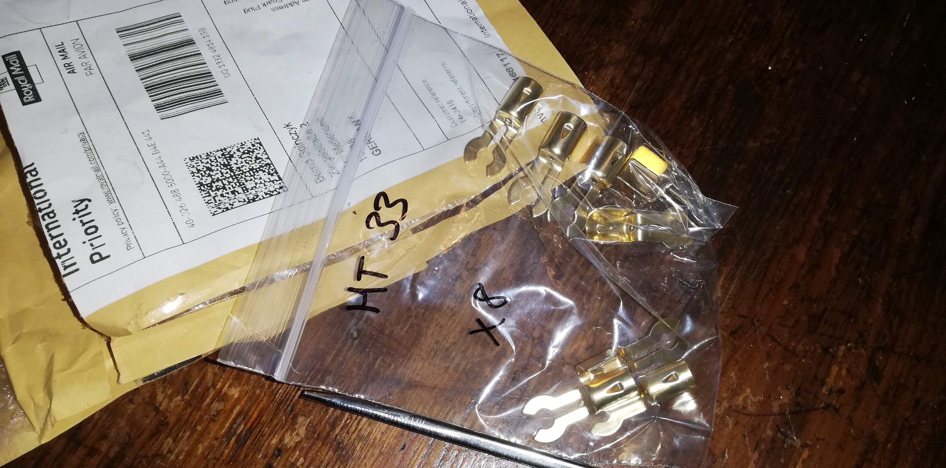

Dann war Feierabend heute. Aber als ich zu Hause war, ein Brief aus England.
Die Klemmen für die Zündkerzen.

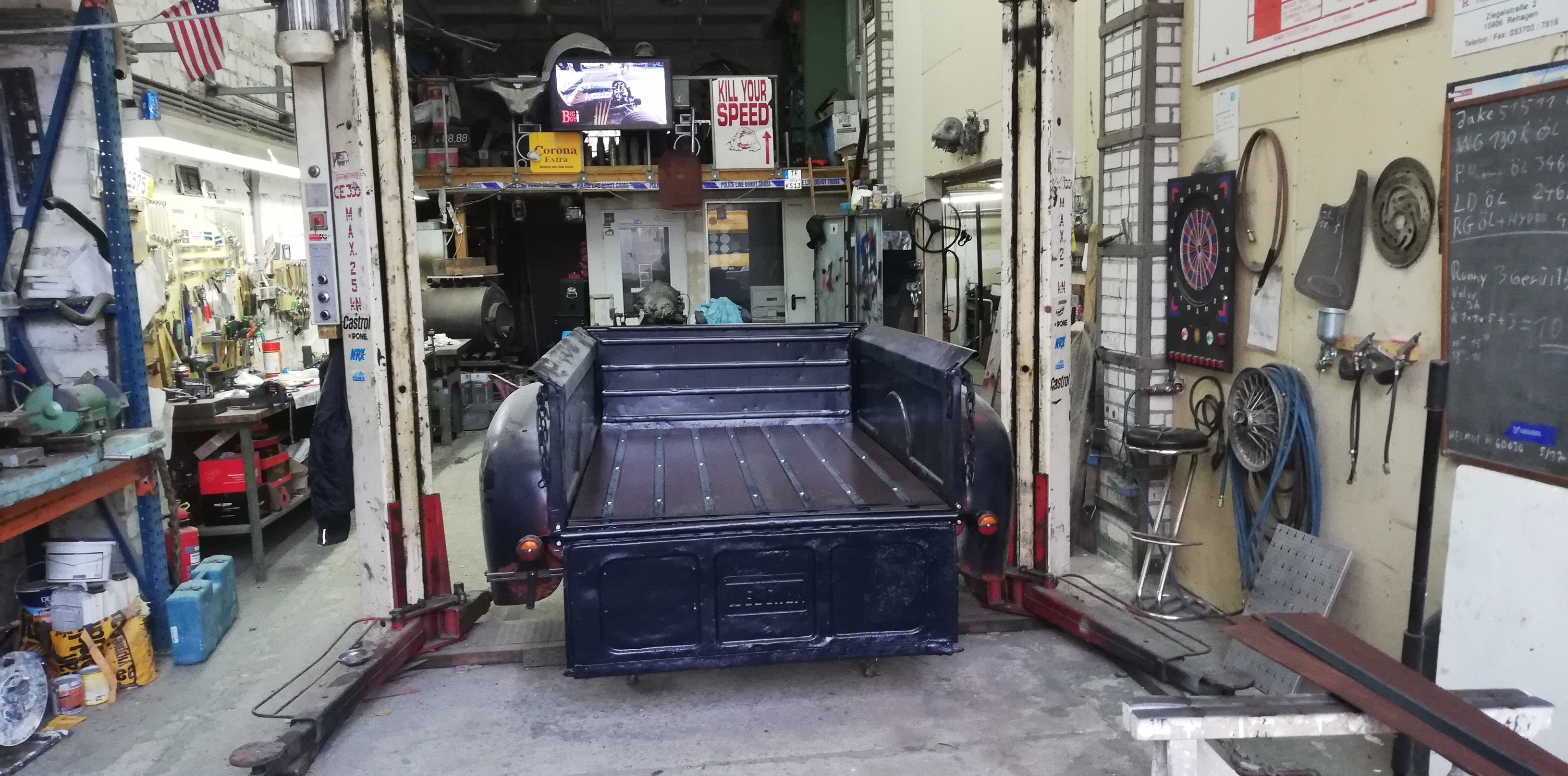

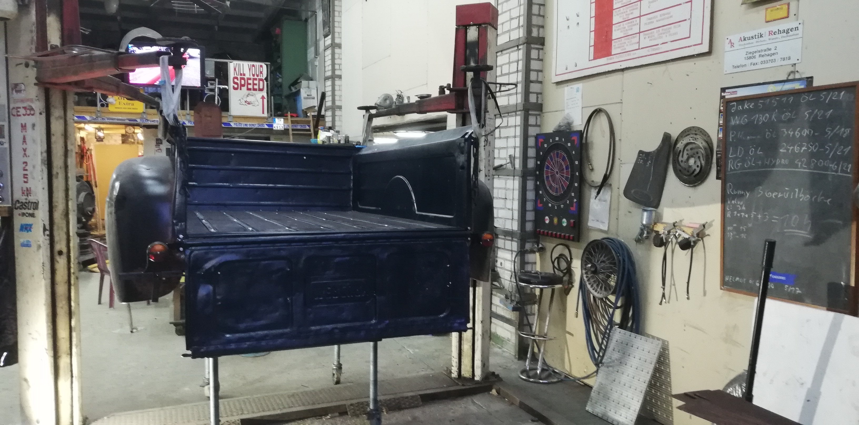

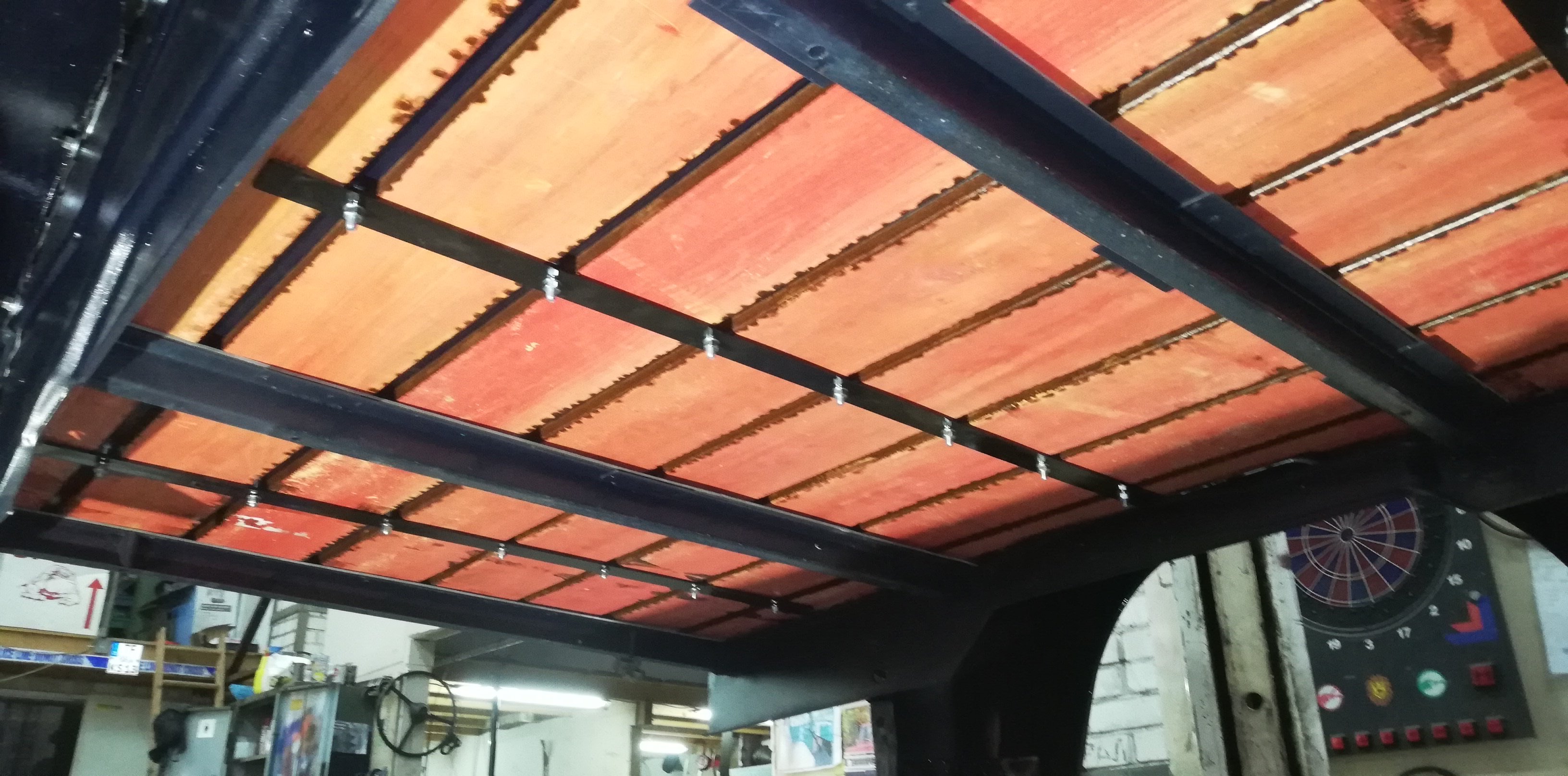

Guten Abend, heute Mal an der Ladefläche gearbeitet. Ich hab mir die Ladefläche in die andere Halle geholt und mal angefangen.
Dann die Box hoch dass ich von unten ran komme.
Dann die Schrauben verteilt und die ersten drei Reihen fest geschraubt. Von unten nicht mit den Scheiben sondern mit den Flacheisen die ich anfertigen lassen habe.
Die Flacheisen passen genau. Die Schrauben Löcher sind sehr genau gelästert worden.
​​​​Da ich morgen erst die Haken bekomme , schon Mal die Kabel angefangen.
Morgen geht's weiter.

Läßt Du das Holz von unten so?
