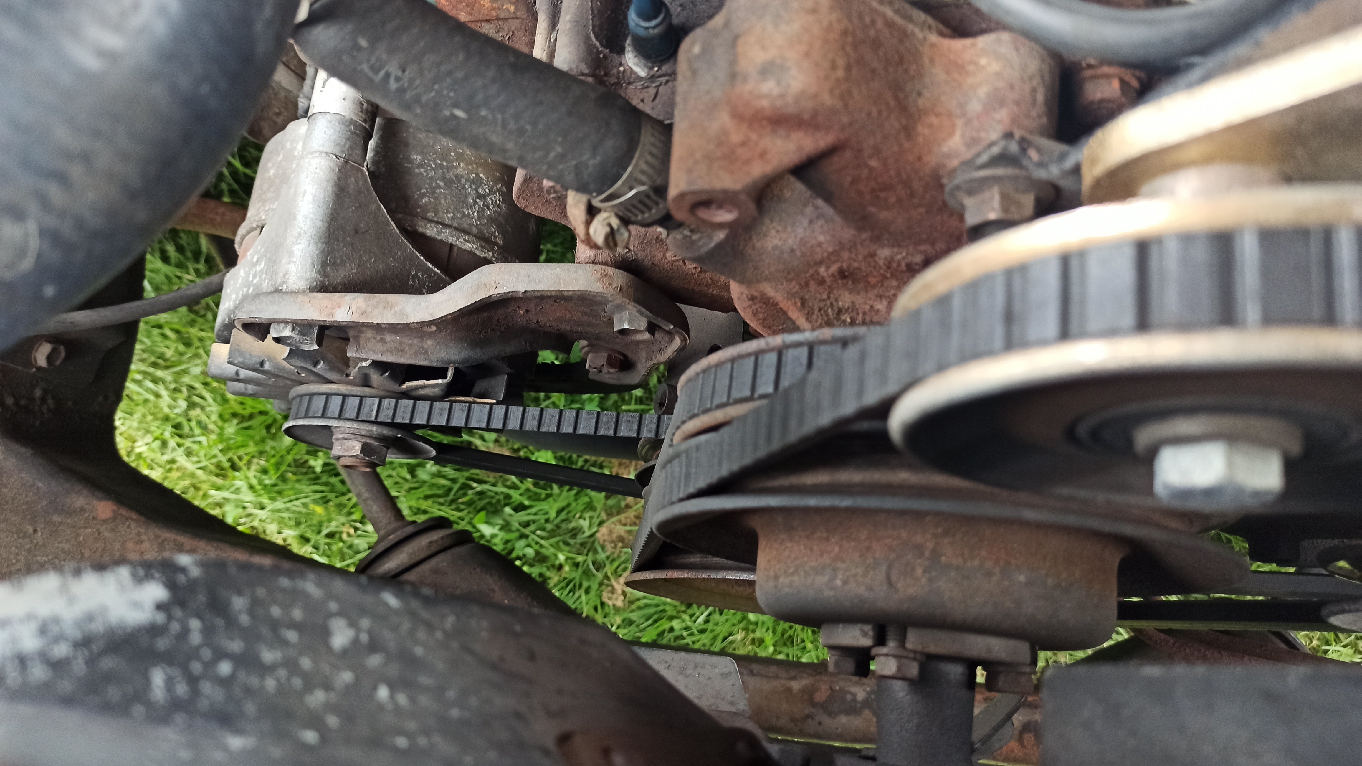

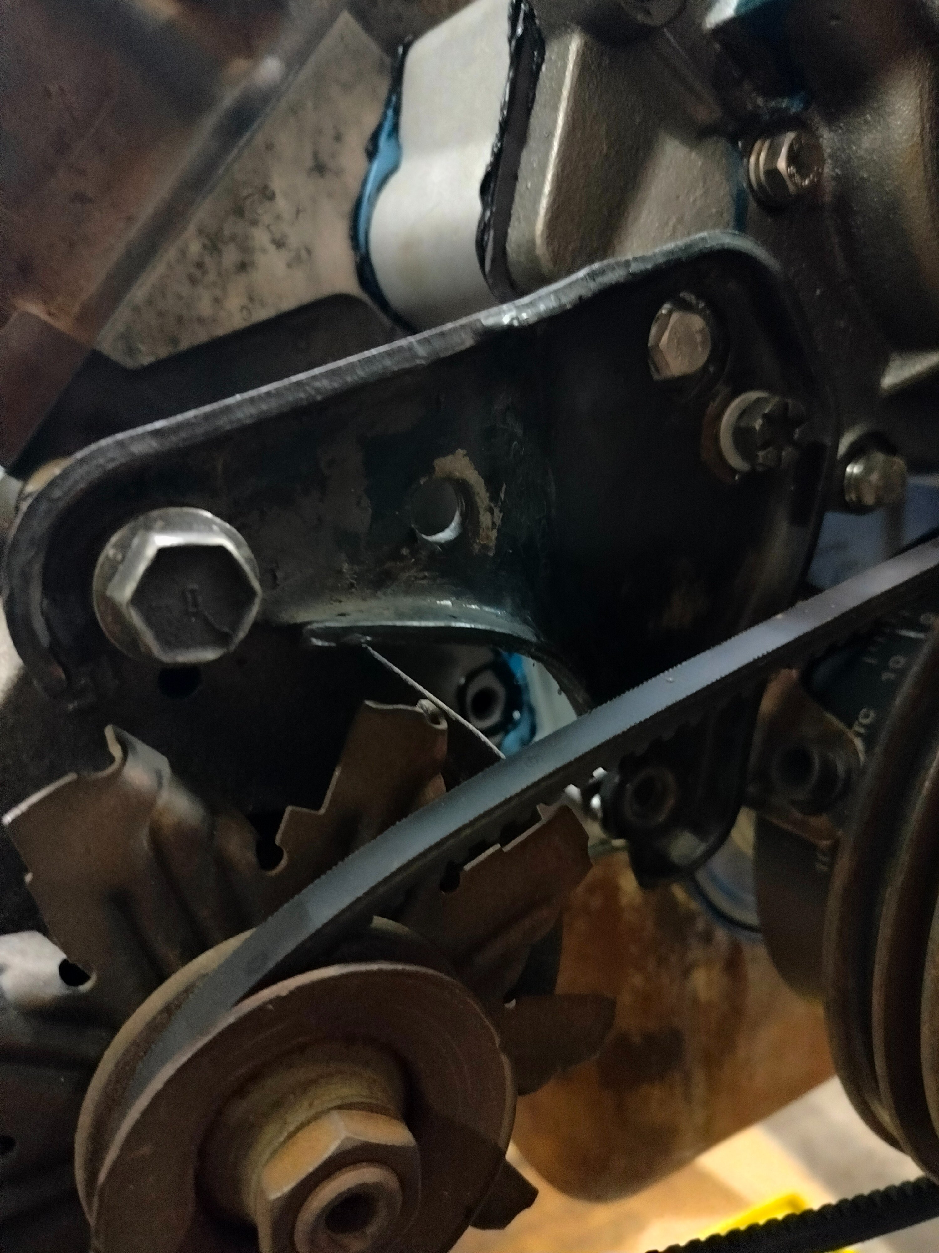

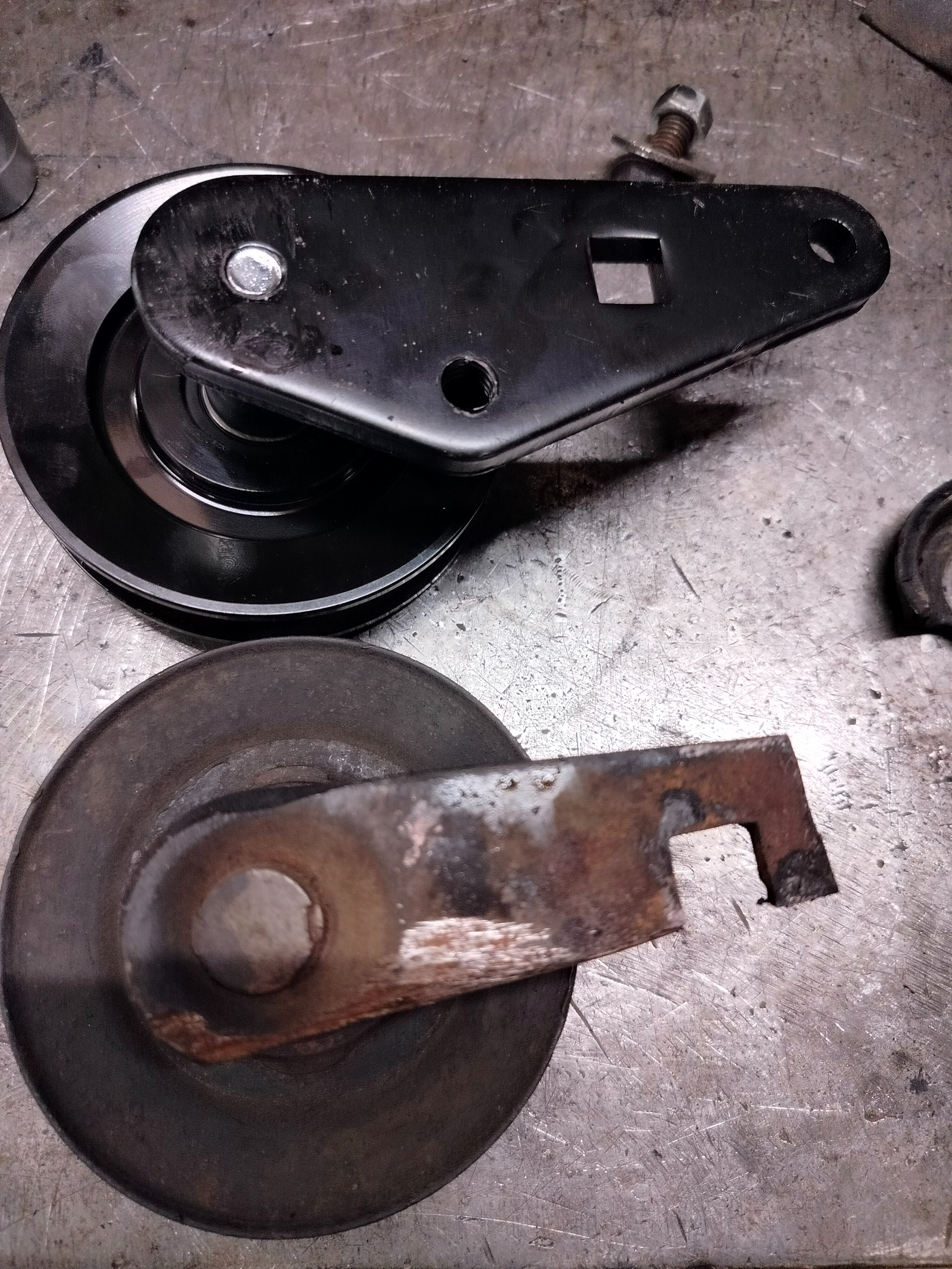

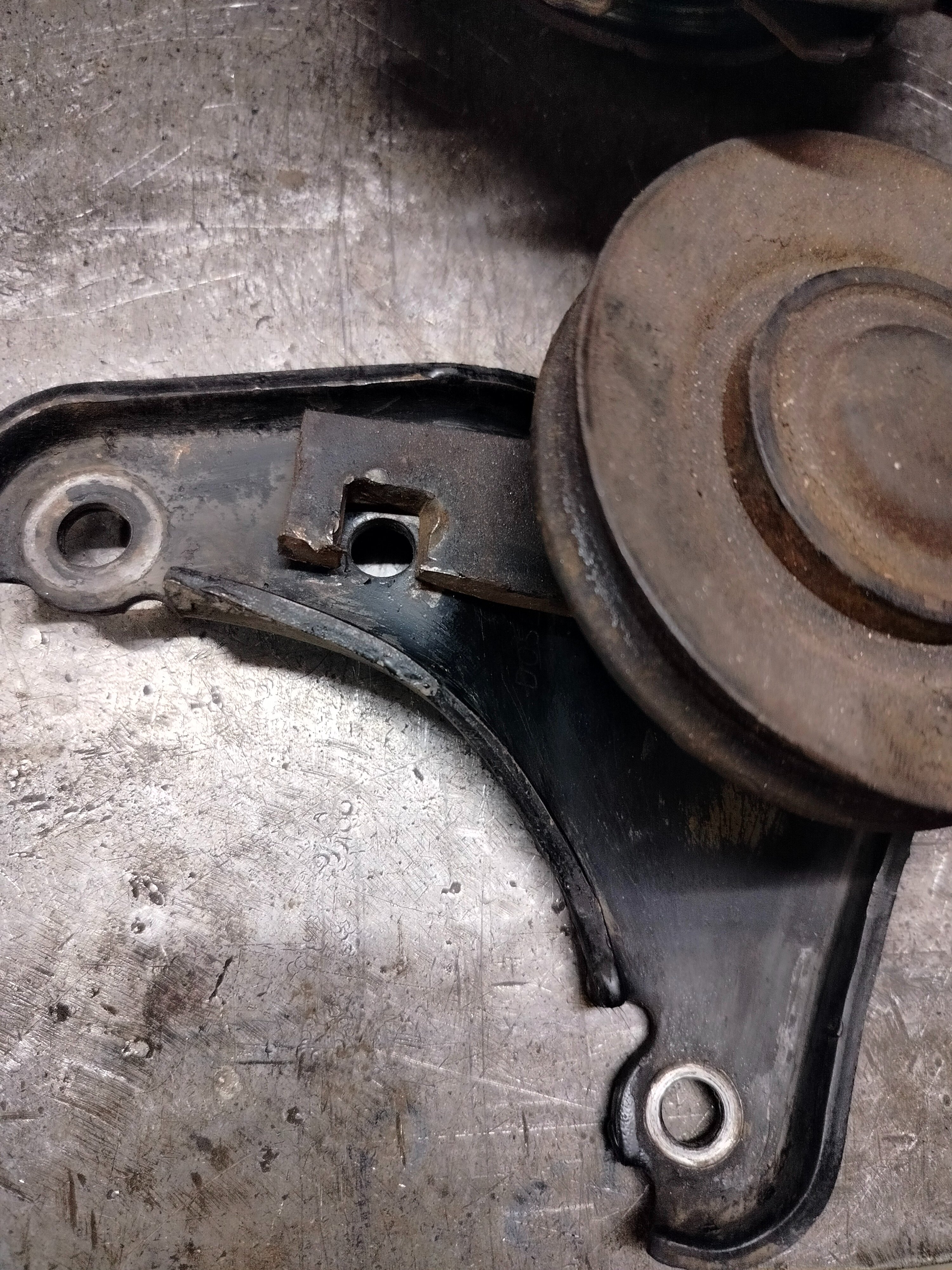

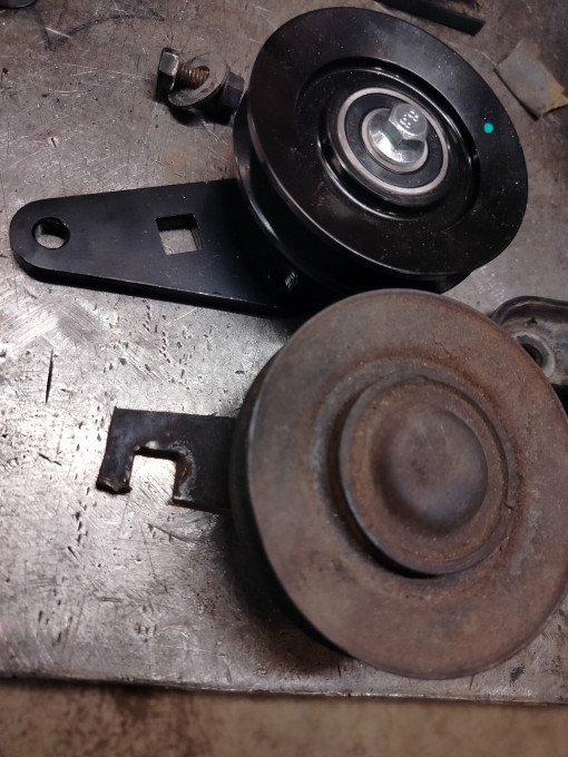

Hi
Leute

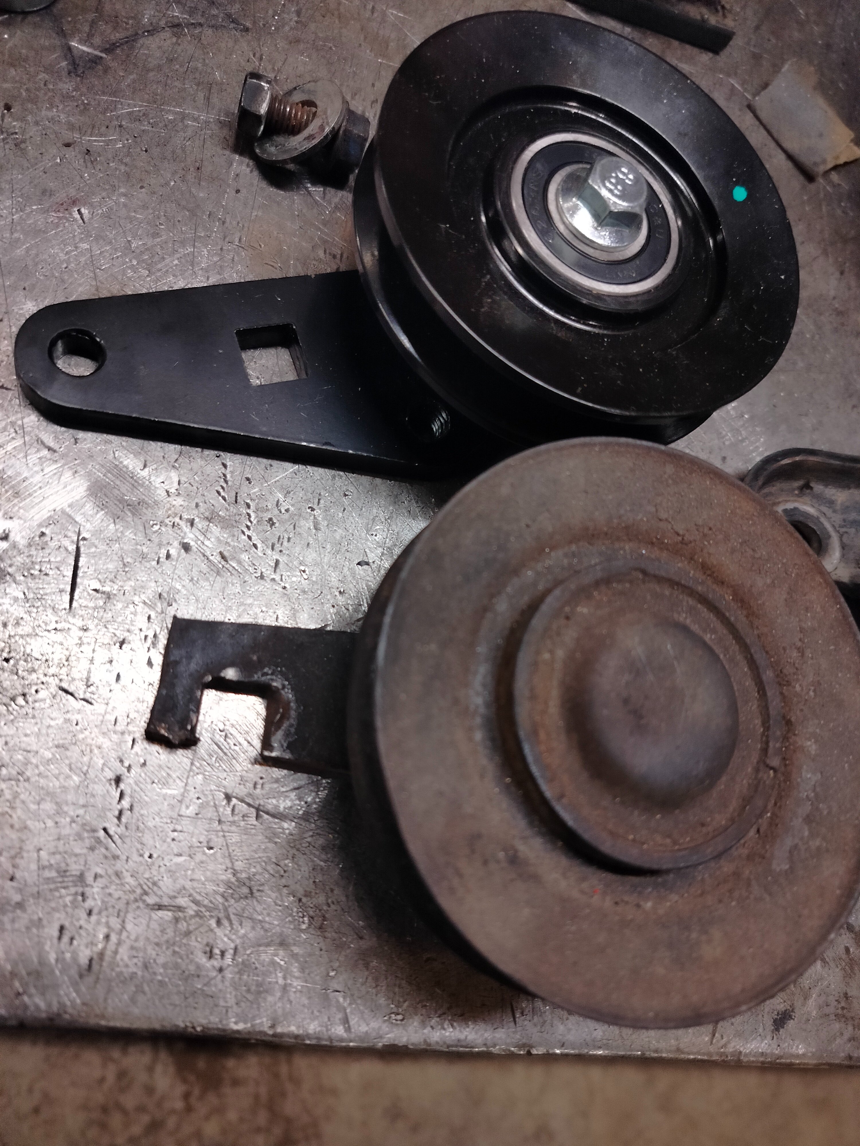

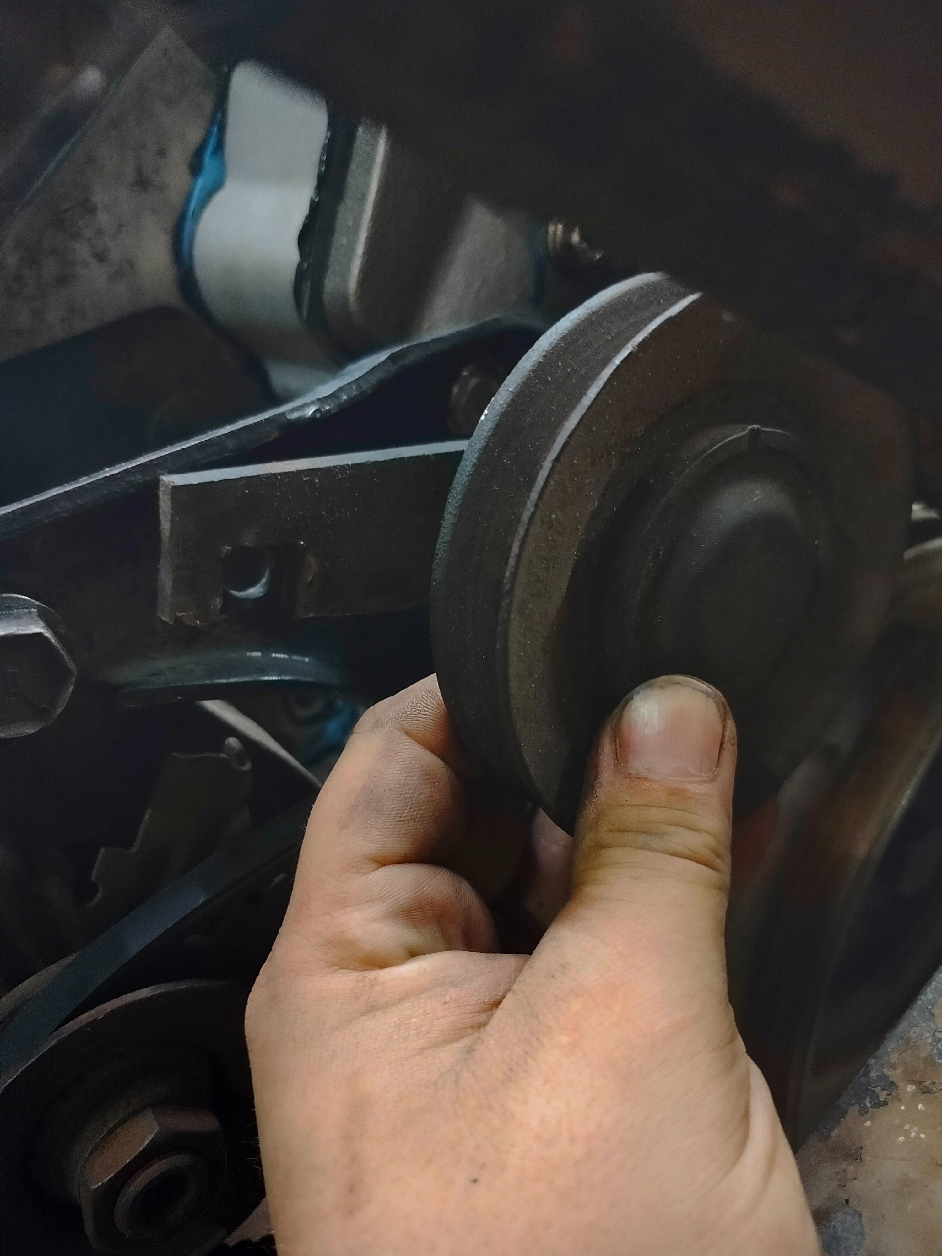

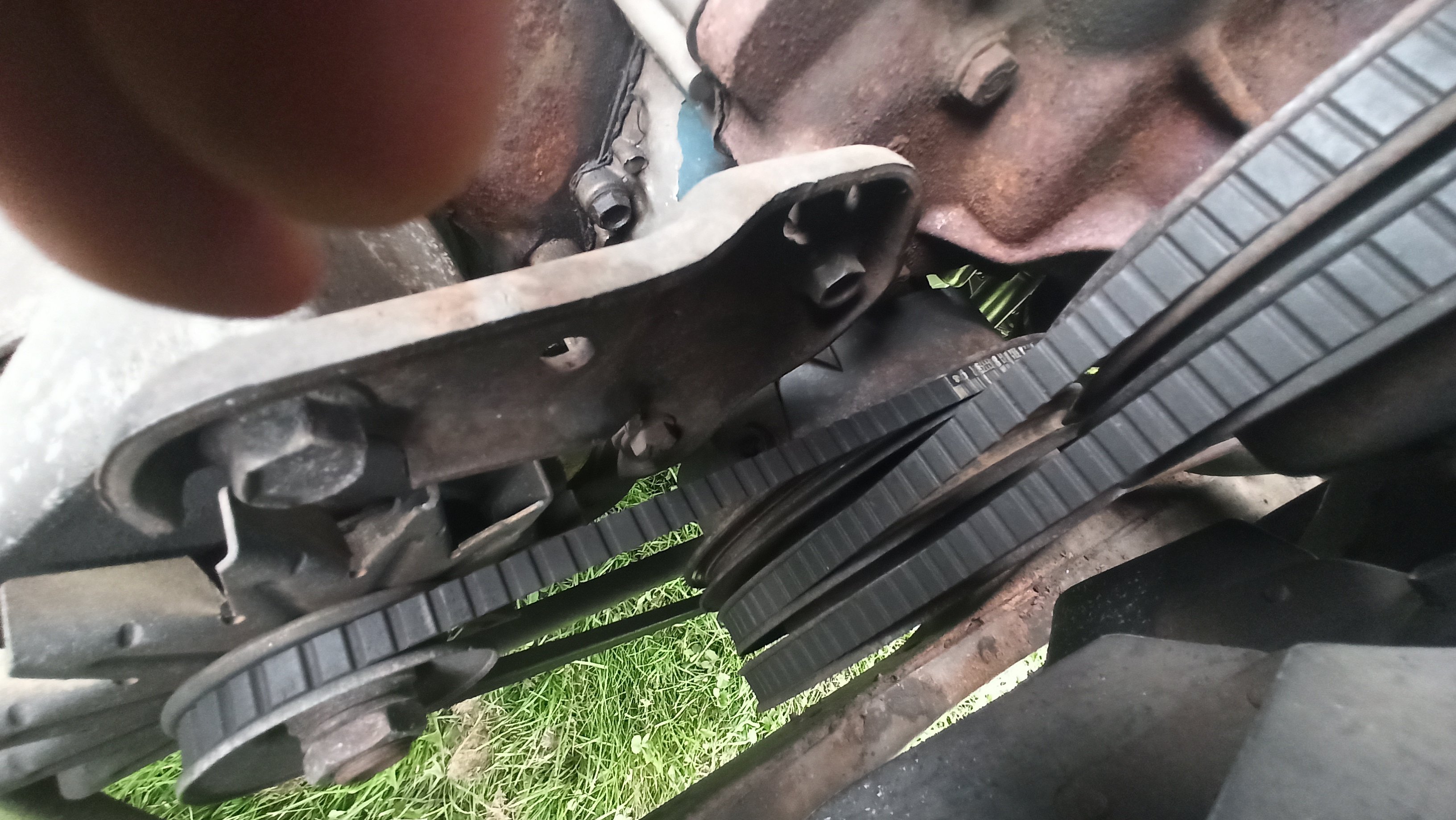

Kann mir jemand helfen und evtl Bilder schicken wie das Original aussah bzw gehört.
Es geht um die umlenk/Spannrolle vom Hauptriemen
Der über wapu,kW,Servo läuft
Auf den Bildern seht ihr wie sie den originalen Spannrollenhalter massakriert haben.
Hab den originalen wieder bestellt.
Es muss ja irgendwie gepasst haben.!?
Motor 460cui.

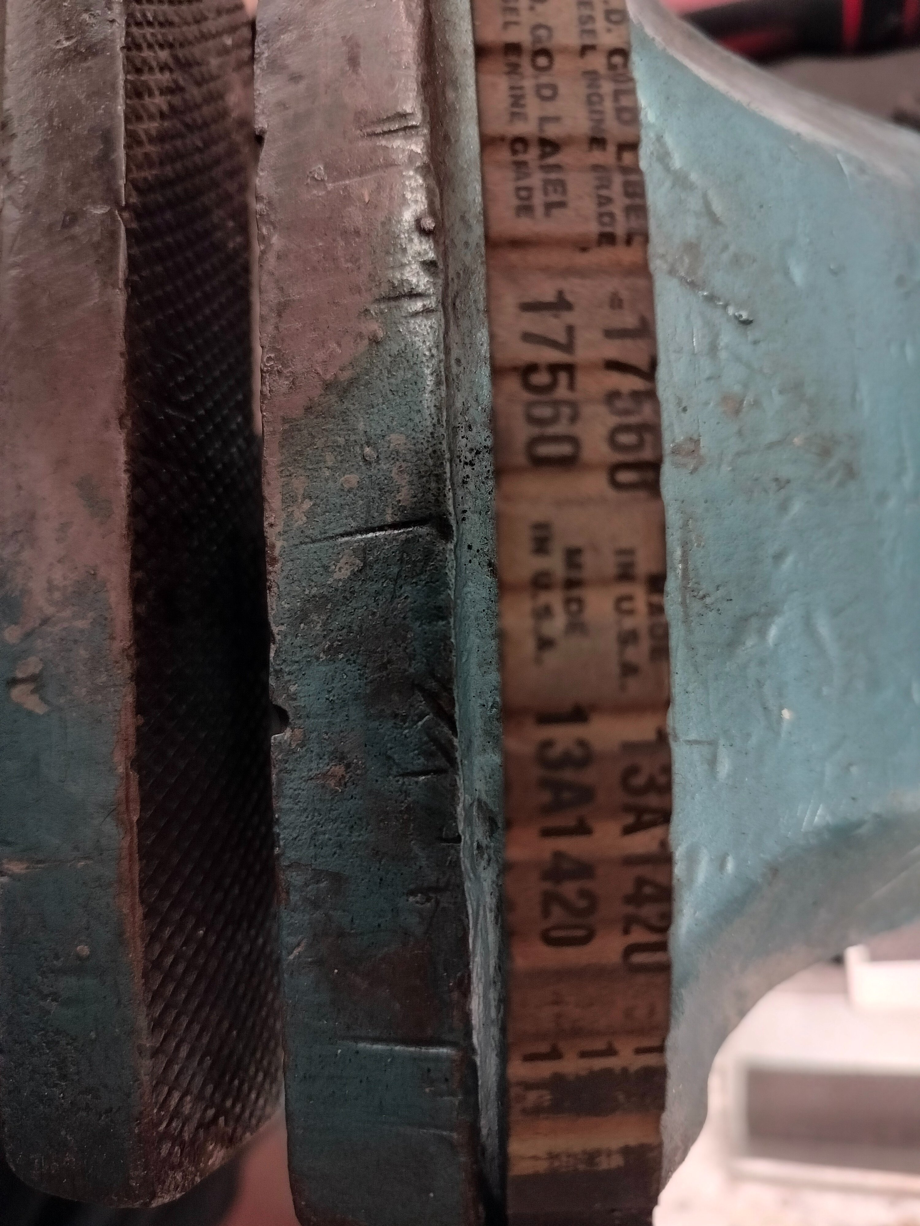

Riemenlänge passt?
Wäre über ein paar Bilder und Infos sehr dankbar.
Mfg F250 Driver
Leute
Motor 460cui.
Riemenlänge passt?
Mfg F250 Driver

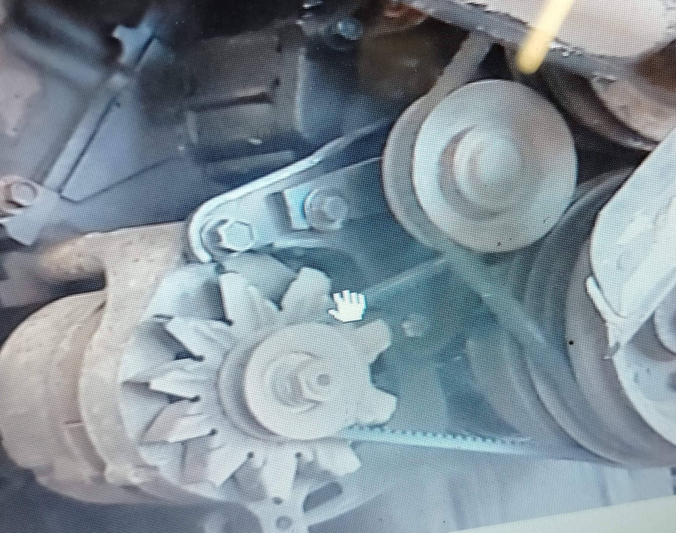

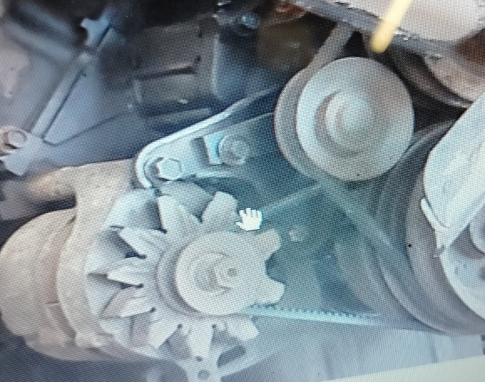

Bei meinem 429er von 73 gibt's diese Umlenkrolle auch nicht.

Hi
Benni
Doch ich sehe sie auf deinem Bild oben neben dem Klimakompressor...
Das heißt bei mir war das Ding total am falschen Ort verbaut und total massakriert.
Wahrscheinlich weil der Riemen zu lang war ....wie dämlich,gibt es ja eigentlich in verschiedenen Längen.
Hab jetzt auch nur zwei Riemen verbaut da ich Klimakompressor weggelassen hab bzw ausgebaut.
Erste Riemen geht über Lima wird an der Lima gespannt.
Zweite geht über wapu und Servo...
Und wird an der Servo gespannt.
Also fällt die Rolle bei mir komplett weg...aber wusste ich vorher auch nicht.
Waren wohl Spezialisten am Werk wie so oft
Benni
