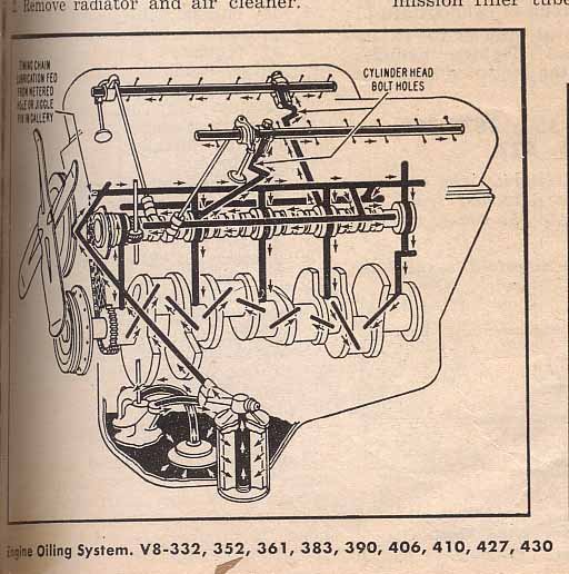

Moment, kapiere ich gerade etwas nicht richtig? Der Rockershaft erhält sein Öl doch von dieser Schraube?! Jetzt soll da jetzt kein Öl nötig sein?!
Oil diagram 1.jpg (60.87 KiB) 3011 mal betrachtet

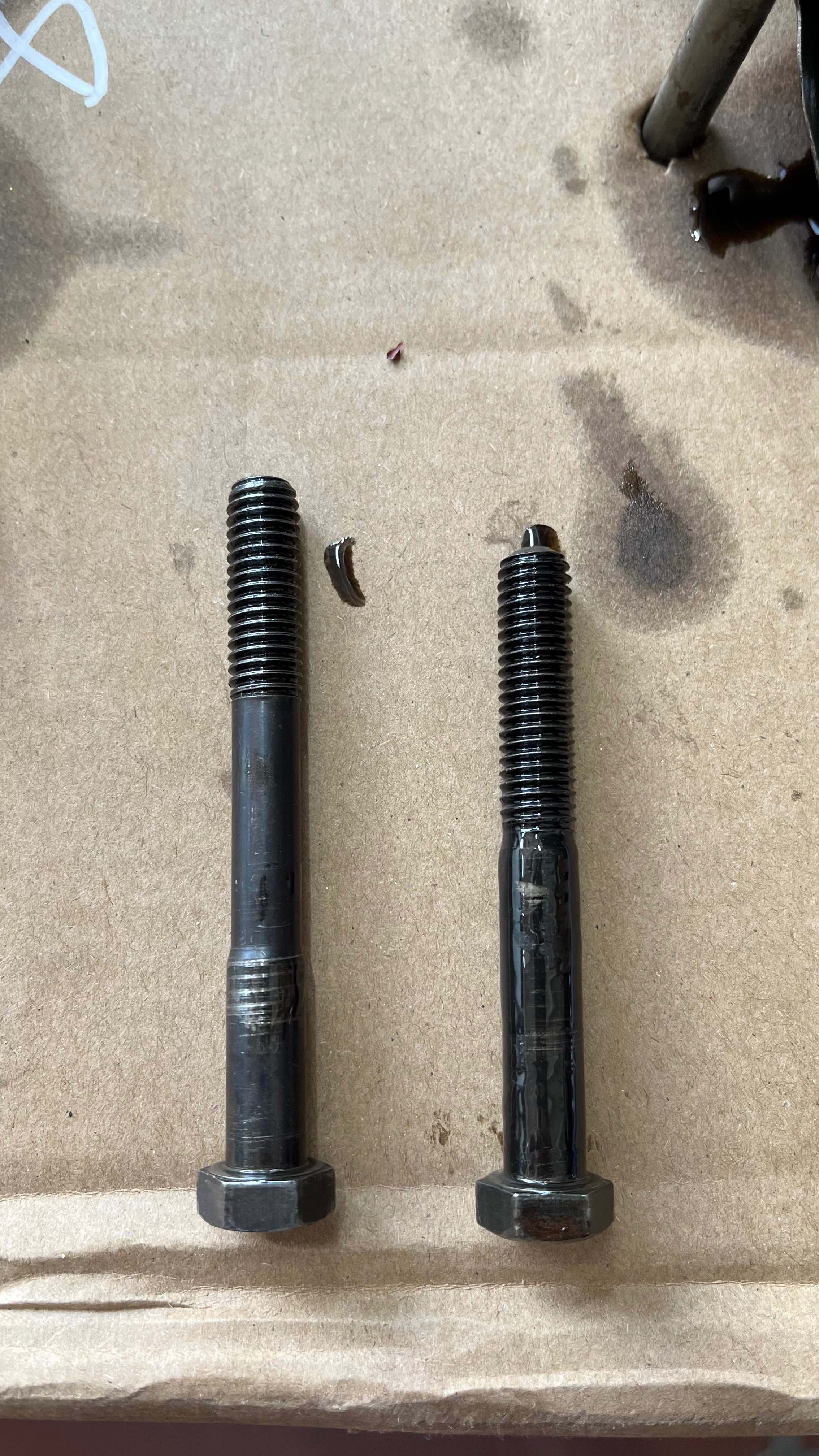

Der linke Bolzen ist der, der benötigt wird. Rechts ist der, der verbaut ist.
Ich könnte natürlich versuchen einen Standard Schaftbolzen in der richtigen Länge entsprechend zu verjüngen.
Gruß Steven

Das Öl geht an der Verjüngung vorbei und ja, da kommt mehr Öl an, als tatsächlich benötigt wird.
Das Problem ist eher das daß Öl nicht schnell genug zurück fließt.
Wenn man Stehbolzen verwendet haben die an der Stelle auch keine Verjüngung.
Der @Thomas P müsste jetzt theoretisch einen solchen Stehbolzen über haben 🤪
