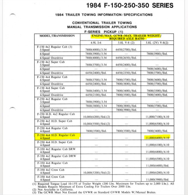

Moin zusammen,
ich möchte im Rahmen der anstehenden Vollabnahme meines Kutters eine möglichst hohe Anhängelast eingetragen bekommen. Im Idealfall 3.500kg. Aktuell habe ich noch einen US-4-Kant-Träger, allerdings ohne Nummern, geschweige denn einer Plakette. Muss ich wohl auf Westfalia und Co. zurückgreifen. Aber ist ok für mich.
Nun zum eigentlichen Anliegen:
Im Anhang habe ich mal eine Seite aus den technischen Datenblättern angehängt und meine Variante markiert. Ich bin mir nicht sicher wie ich das zu verstehen habe.
Engine/Max. GCWR = Zulässiges Gesamtgewicht von Fahrzeug und Anhänger oder tatsächliches?
Max. Trailer Weight = Leergewicht Anhänger ? 6400l.bs werden ja wohl nicht beladen sein. Oder doch??
Required Axle Ratio ist klar...
Bitte um Aufklärung :)
PS: Hat evtl. sogar jemand von Euch schon 3.500kg eingetragen bekommen bzw. einen Brief oder offizielles Datenblatt mit entsprechenden Zahlen für den Truck?

Beitrag von cash666 » 7. Apr 2022, 16:54
GCWR = kombiniertes zulässiges Gesamtgewicht des Zuges, also in dem Falle knapp 5000kg
https://www.ford.com/support/how-tos/ow ... y-vehicle/
Max Trailer weight ist das zulässige Gesamtgewicht des Anhängers! Also in dem Falle nur 2900kg.
Was hat der Truck als solches denn für ein zulässiges Gesamtgewicht?
Wird also eng mit deinen 3500kg.
Ich habe bei meinem 68er F250 2300kg eingetragen bekommen.
Mit Datenblättern oder Briefkopien für 80er Trucks kann ich leider nicht helfen,...
Im Zweifel musst du mal mit dem von dir angehangenem Dokument zum nächsten TÜV Onkel und mal fragen was so geht..

Beitrag von Grischan » 7. Apr 2022, 23:52
ZGG vom Truck ist ja schon 3900kg😄 Werde ihn allerdings noch auf 3500kg ablasten. Die dann noch zulässige Anhängelast mit 1100kg bzw. abgelastet 1500kg kommt mir dann aber etwas gering vor … hmm🤔
