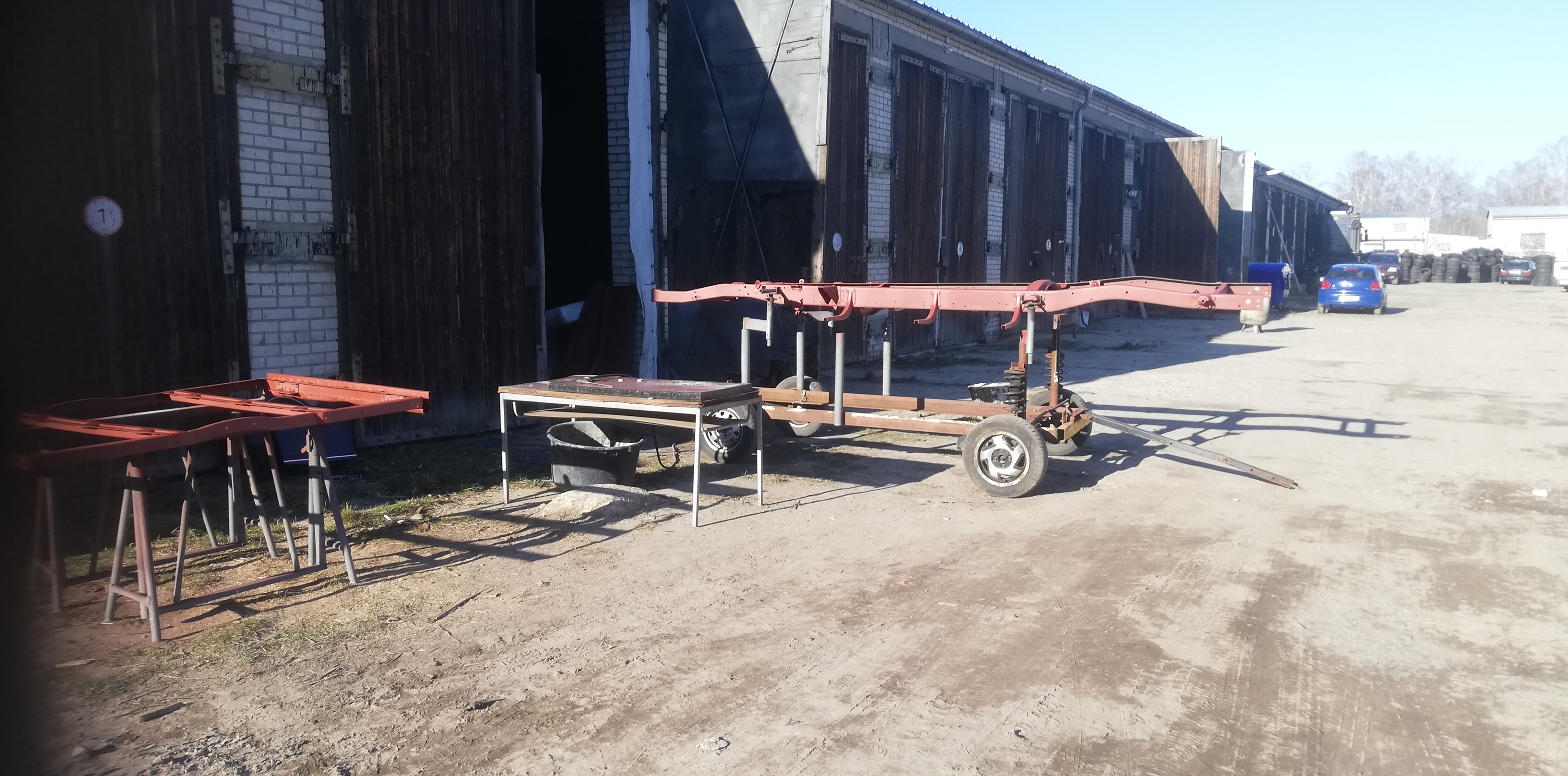

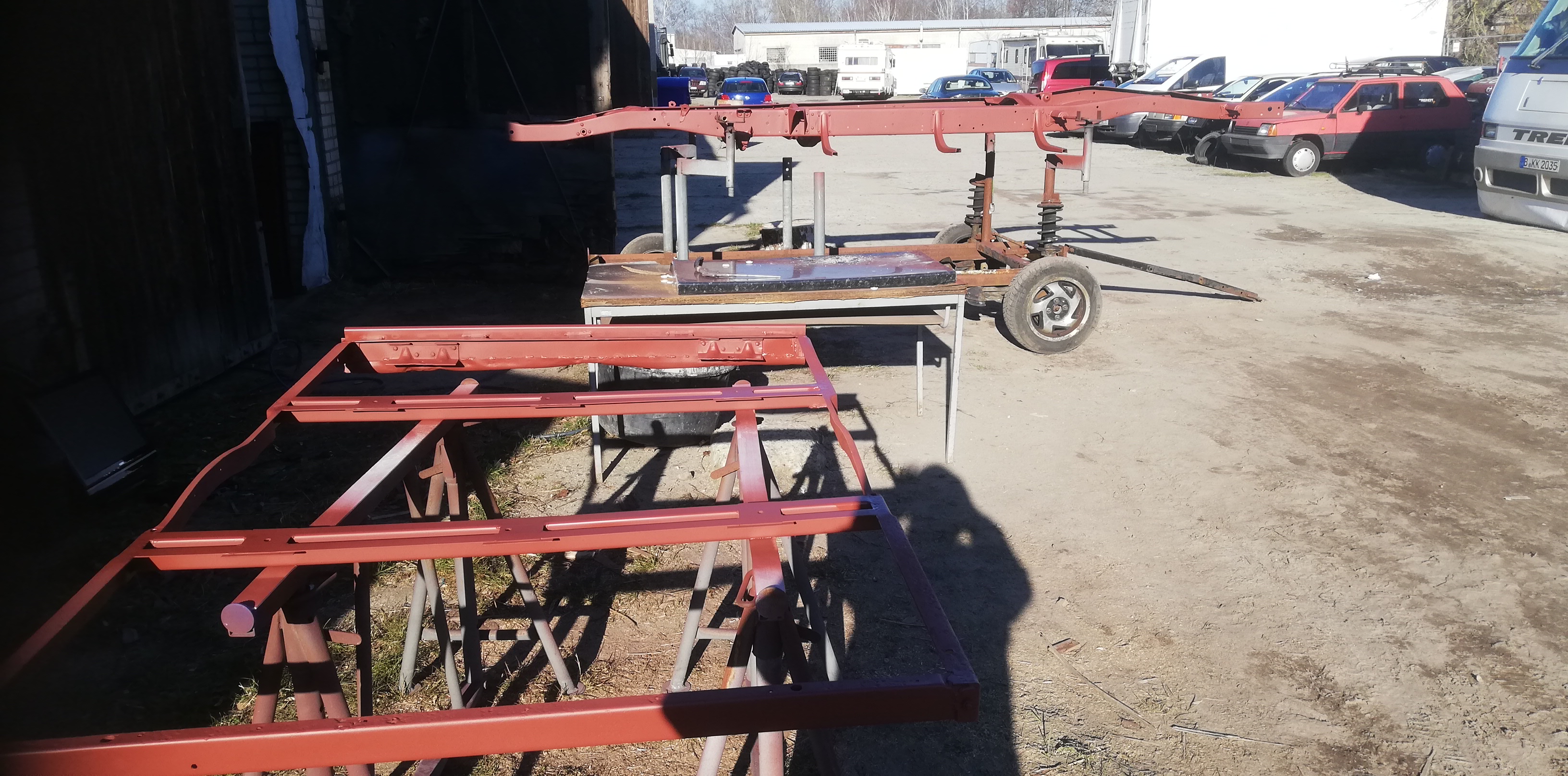

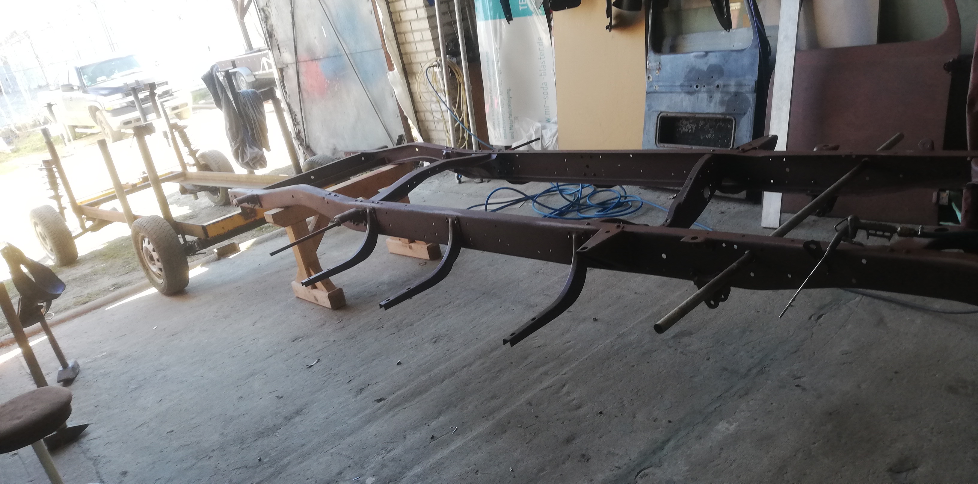

Hallo Jo, danke erstmal. Meine Halle sind ein Glücksfall. Ich hatte grosses Glück dass ich dieses Gelände Anfang der 90 kaufen konnte. Dadurch dass ich auf dem Lande lebe in einem kleinen Dorf, hier aufgewachsen bin und hier auch noch jeder, jeden kennt und auch noch gegenseitig geholfen wird, kann ich auf gewisse Dinge zurück greifen. Der Ofen ist von meinem Kumpel Angus. Schotte aus alter seefahrer Familie. Ingenieur bei RR in Rangsdorf. Anfang der 90 ziger nach Rehagen gekommen und angefangen sein Boot zu bauen. Von in den Wald fahren und Bäume roden, mit gatter schneiden zu Bohlen und so weiter. Alles allein gemacht und hergestellt.
Das bot ist nach 25 Jahren fertig. Das ist eine tolle Leistung, da ist der Mercury ein Kinderfahrrad gegen.
Der Ofen ist auch seine Erfindung. Alte gasflasche mit Schmort gefüllt.
Aber zurück zum Merc. Ziel ist bis nächstes we den Rahmen lackiert zu haben. Mal sehen ob ich es schaffe, denn meine Frau droht mit Gartenarbeit. Da hab ich richtig Bock drauf.............

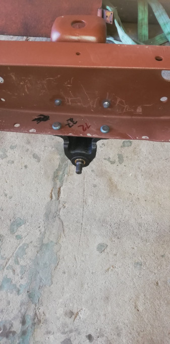

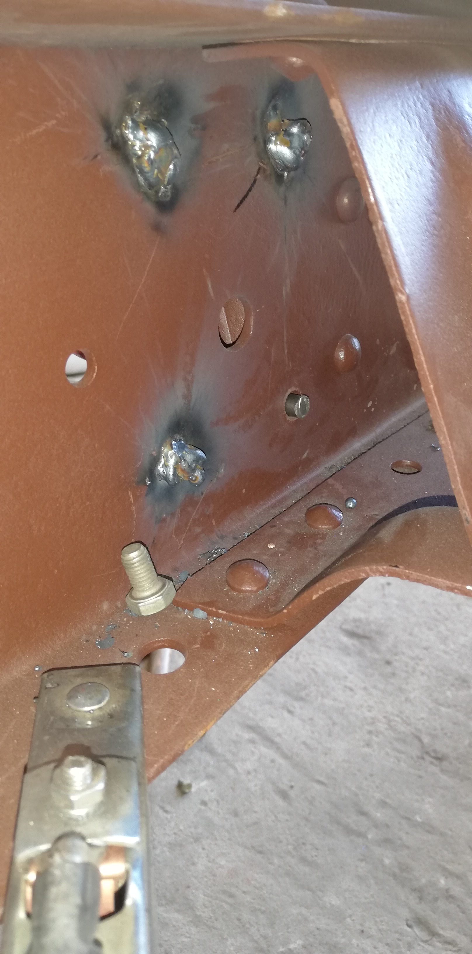

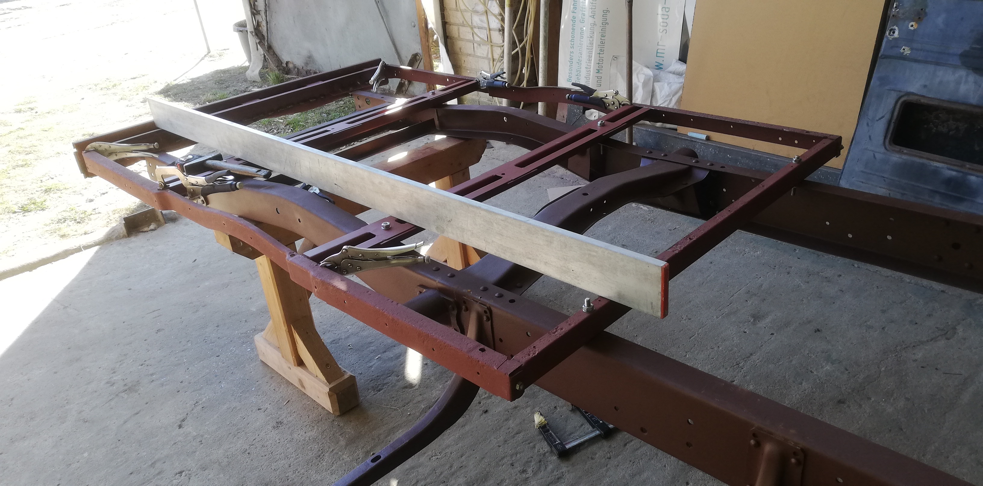

Hallo, heute habe ich noch mal am Rahmen geschweisst. Der Bügel für das Trittbrett ist nicht fest. Rein rankommen. Deshalb habe ich die Nieten reingedrückt und innen eingeschweisst. Ich denke es ist ok.

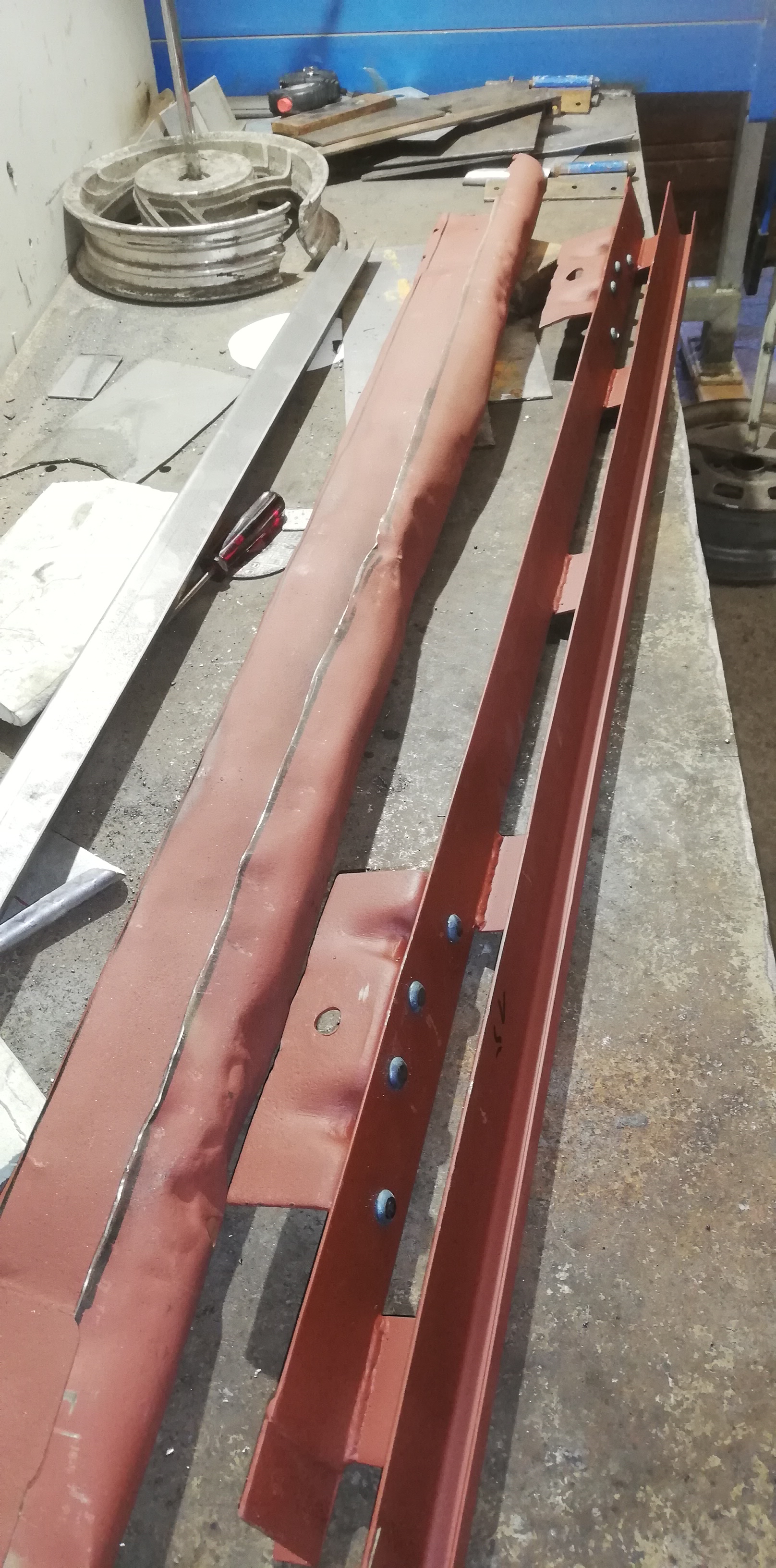

Dann habe ich mich an den hinteren Träger der Ladefläche gemacht. Der neue Träger bekahm den alten verbeulten Träger eingeschweisst.
Es ist jetzt so wie ich es wollte. Neuer Träger mit altem aussehen. Morgen dann weiter.

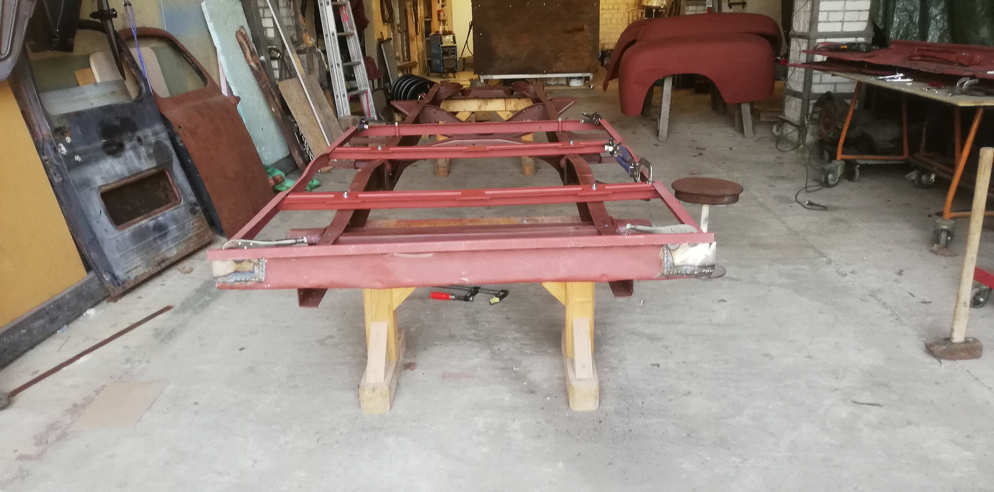

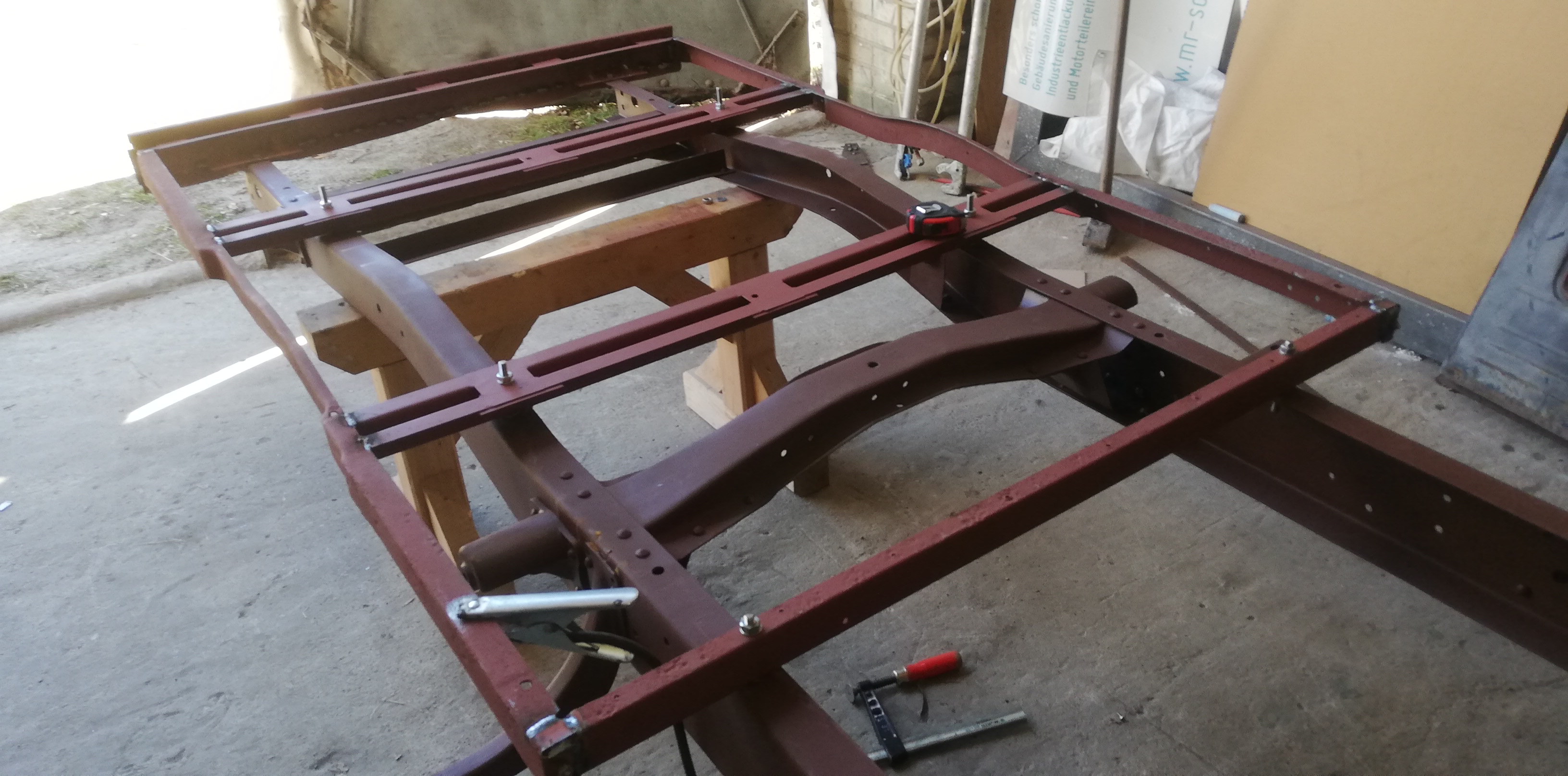

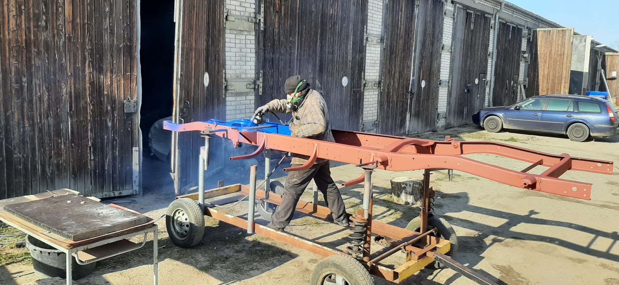

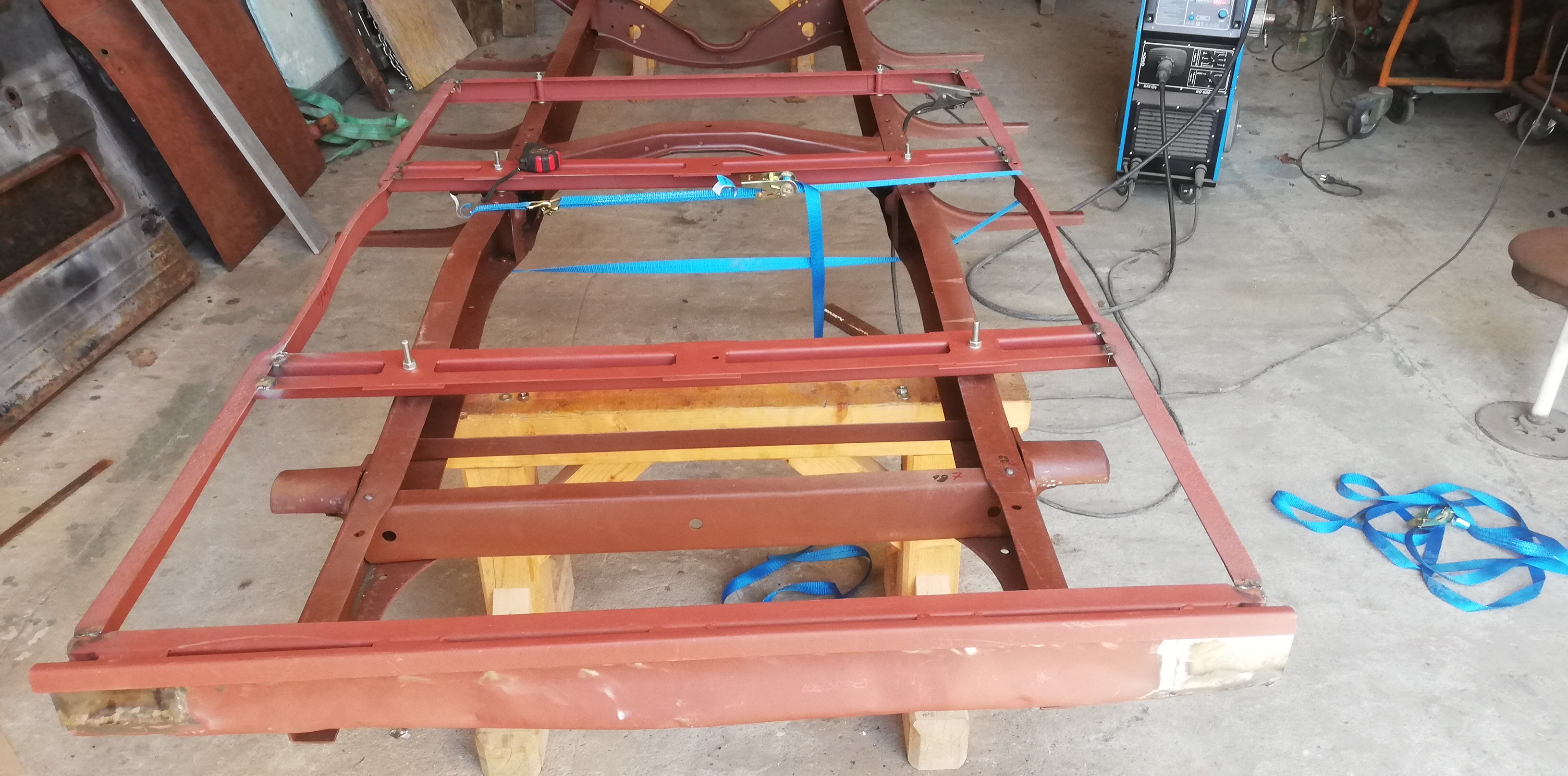

Hallo, heute konnte ich den Rahmen der Ladefläche fertig stellen. Viel gemessen und dann geschweißt.
Das war dann alles fertig. dann konnte ich , bei dem guten Wetter, noch den Rahmen Ladefläche und Hauptrahmen grundieren. Das 2x mal.
Wenn alles klappt, morgen das Selbe nochmal in Blau.

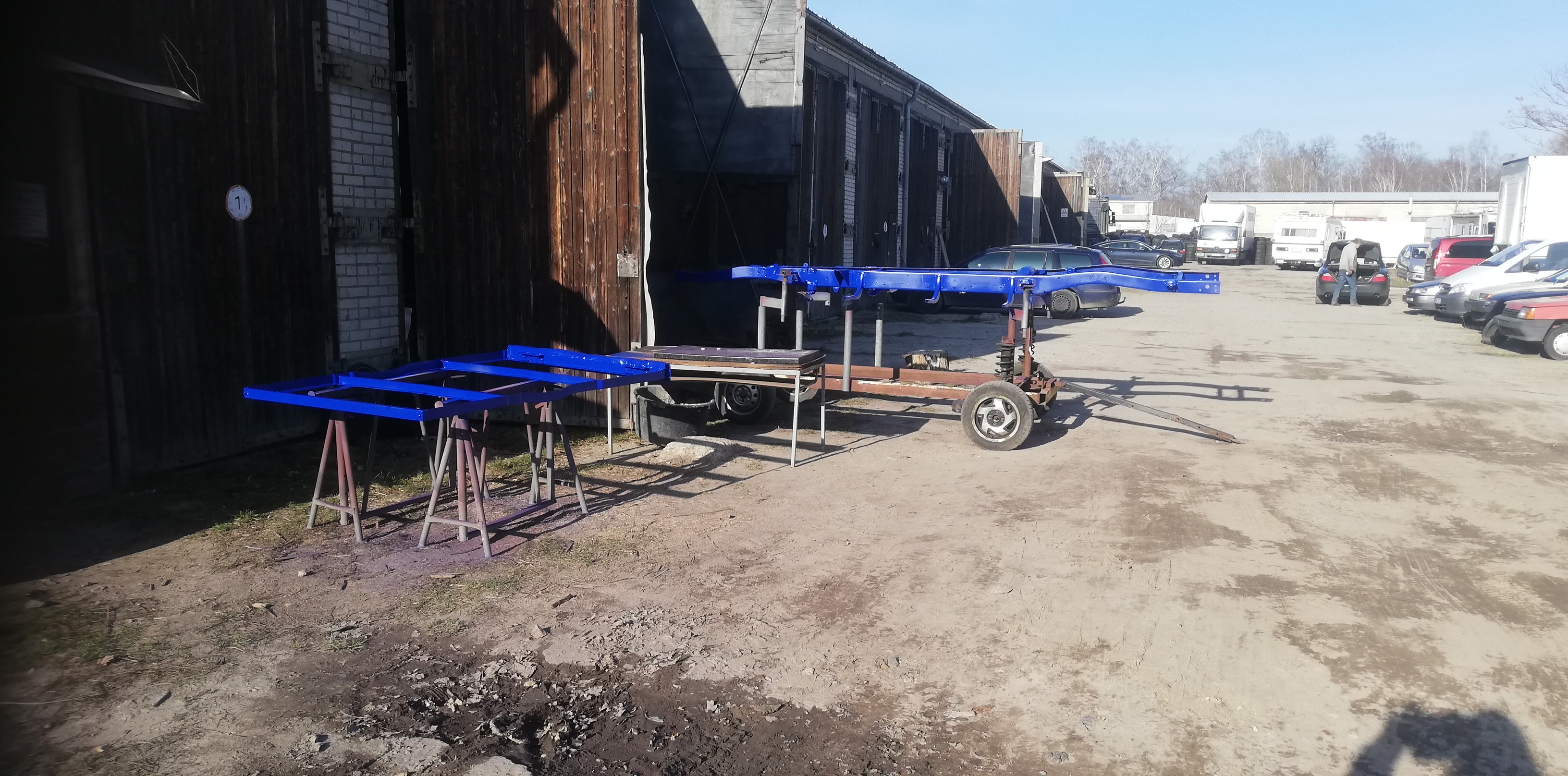

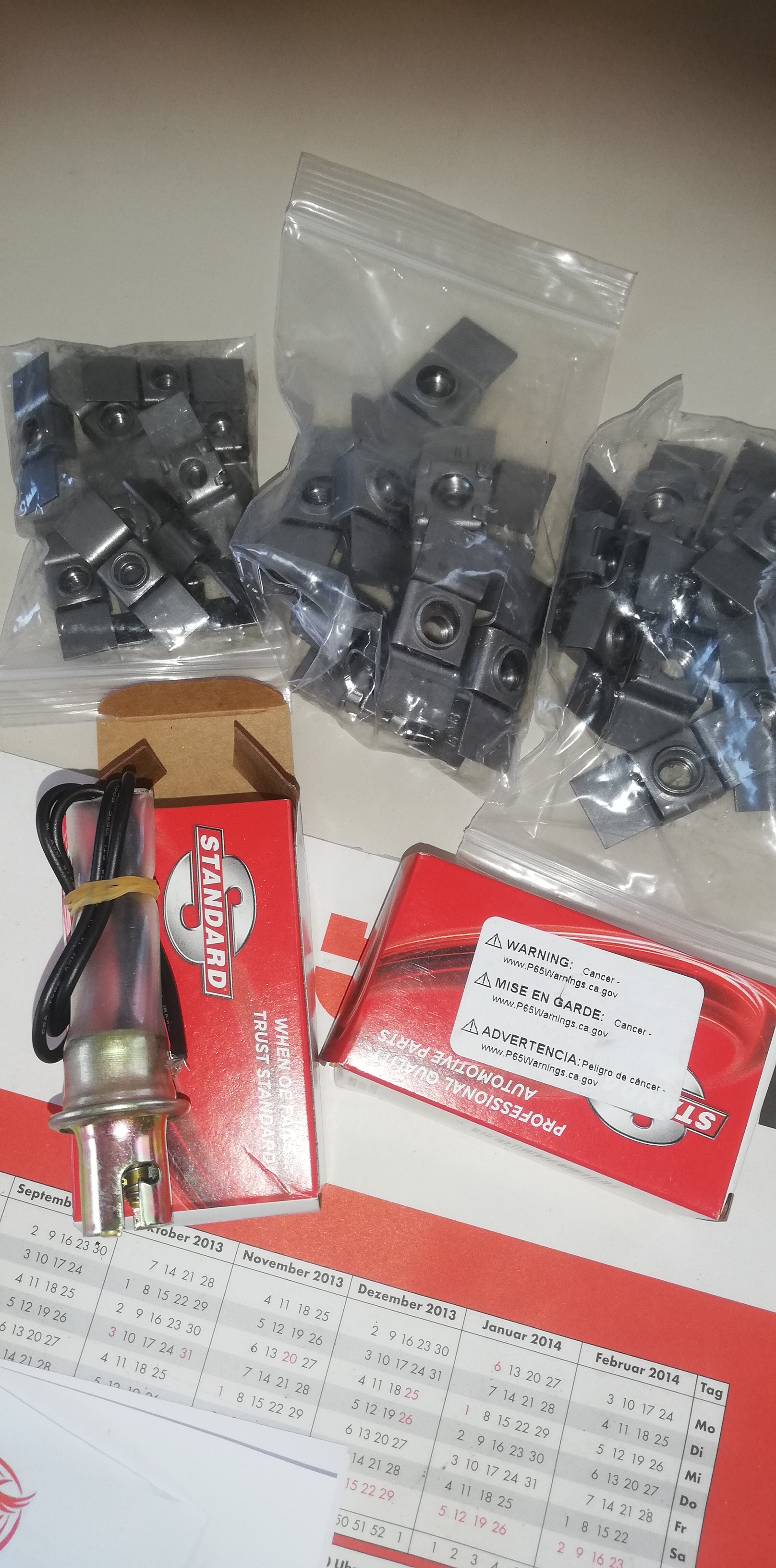

Guten Morgen, gestern nicht viele Fotos gemacht.
Alles in Blau. dann kahm noch FedEx auf den Hof gerollt.
Carge Nuts zum Schweißen. Aus der Bucht in US.
Oder hat hier in D schonmal jemand solche Teile gefunden? Ich nicht.
Grüsse Bernd 61hd

- Beiträge: 2238
1931 Ford Model A in Process - Likes vergeben: 2238 x
- Likes erhalten: 883 x
Gibt es im Zollshop
https://www.zollshop.de/de/Zollmuttern- ... tern-Zoll/
Schöne Arbeit, die du leistest.
- Beiträge: 7278
- Likes erhalten: 1278 x
Ich trau’ den Dingern nicht. Festgerostet drehen die durch und wesentlich mehr Aufwand als Nietmuttern. Zumal es die aus Alu und VA gibt.
