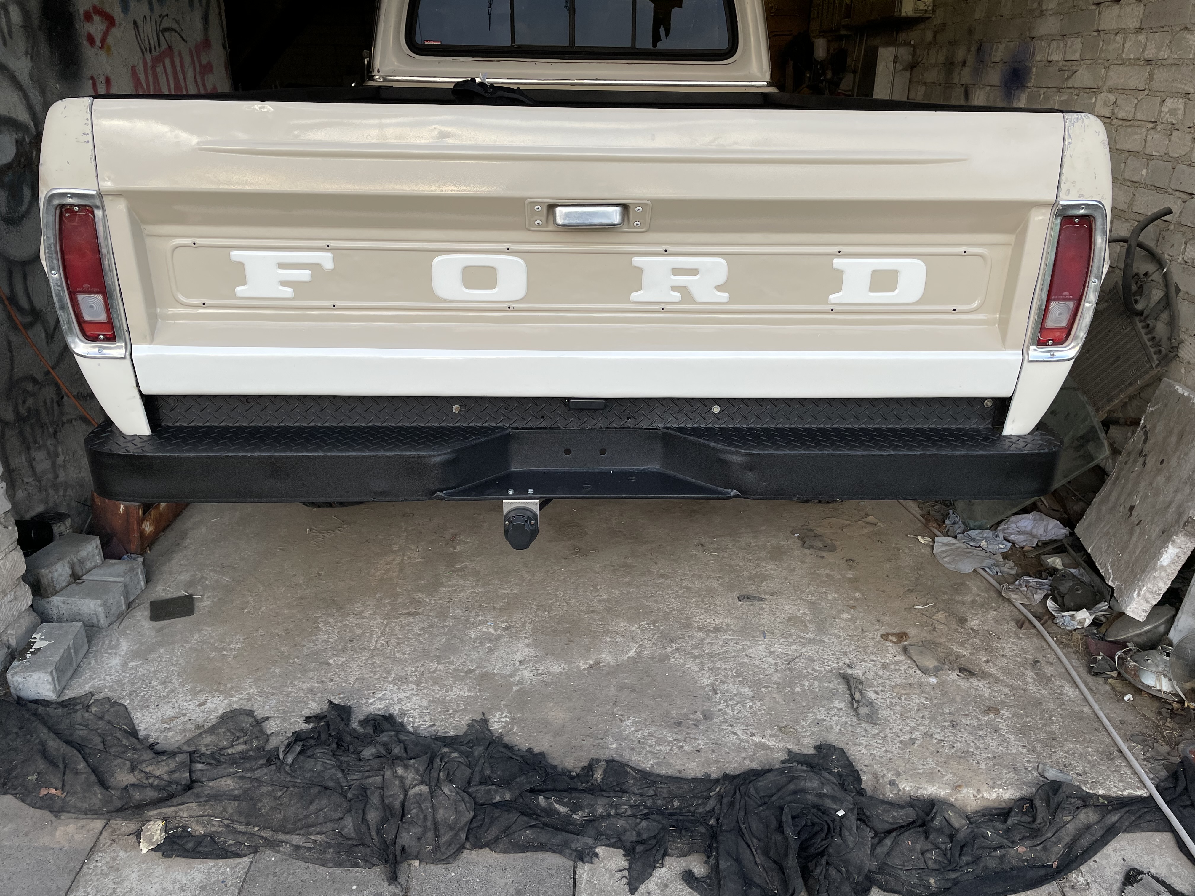

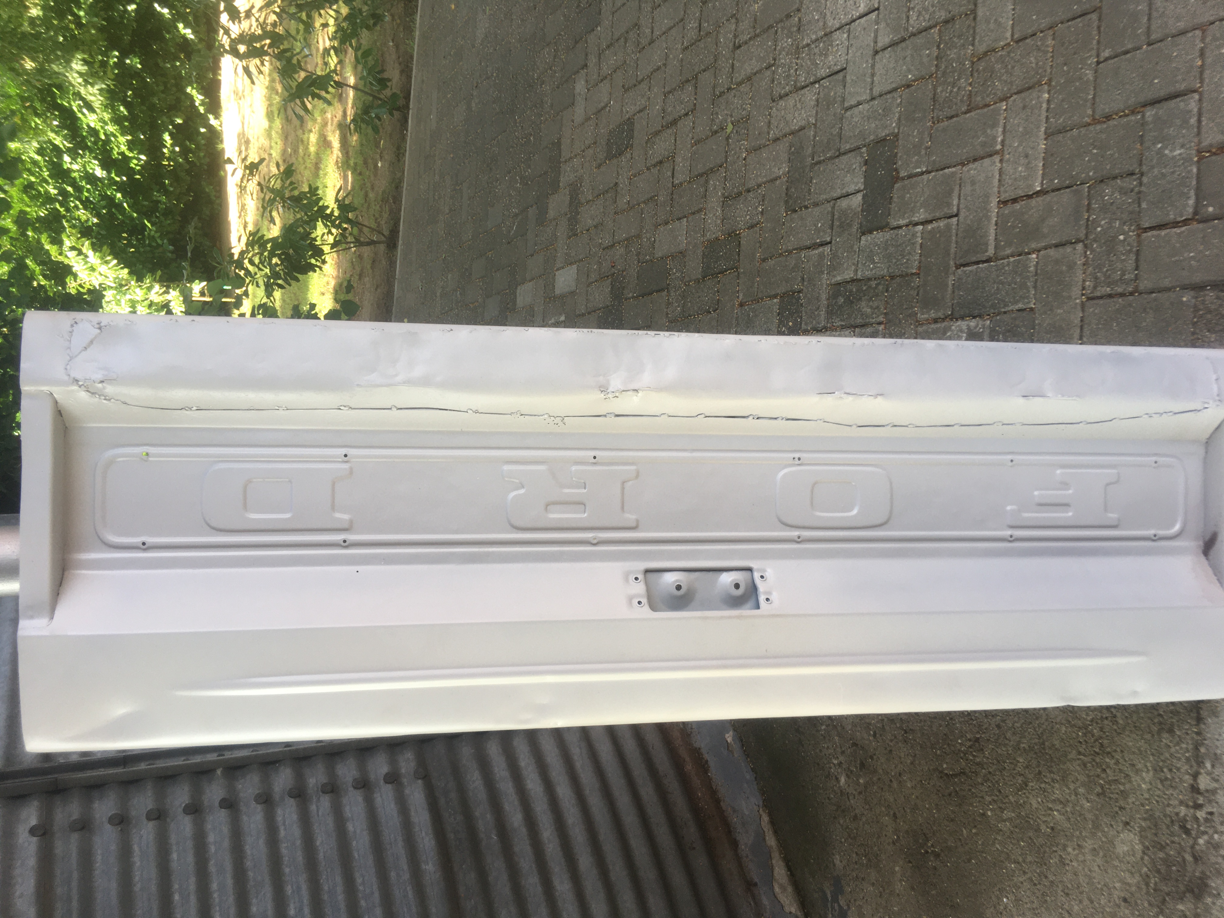

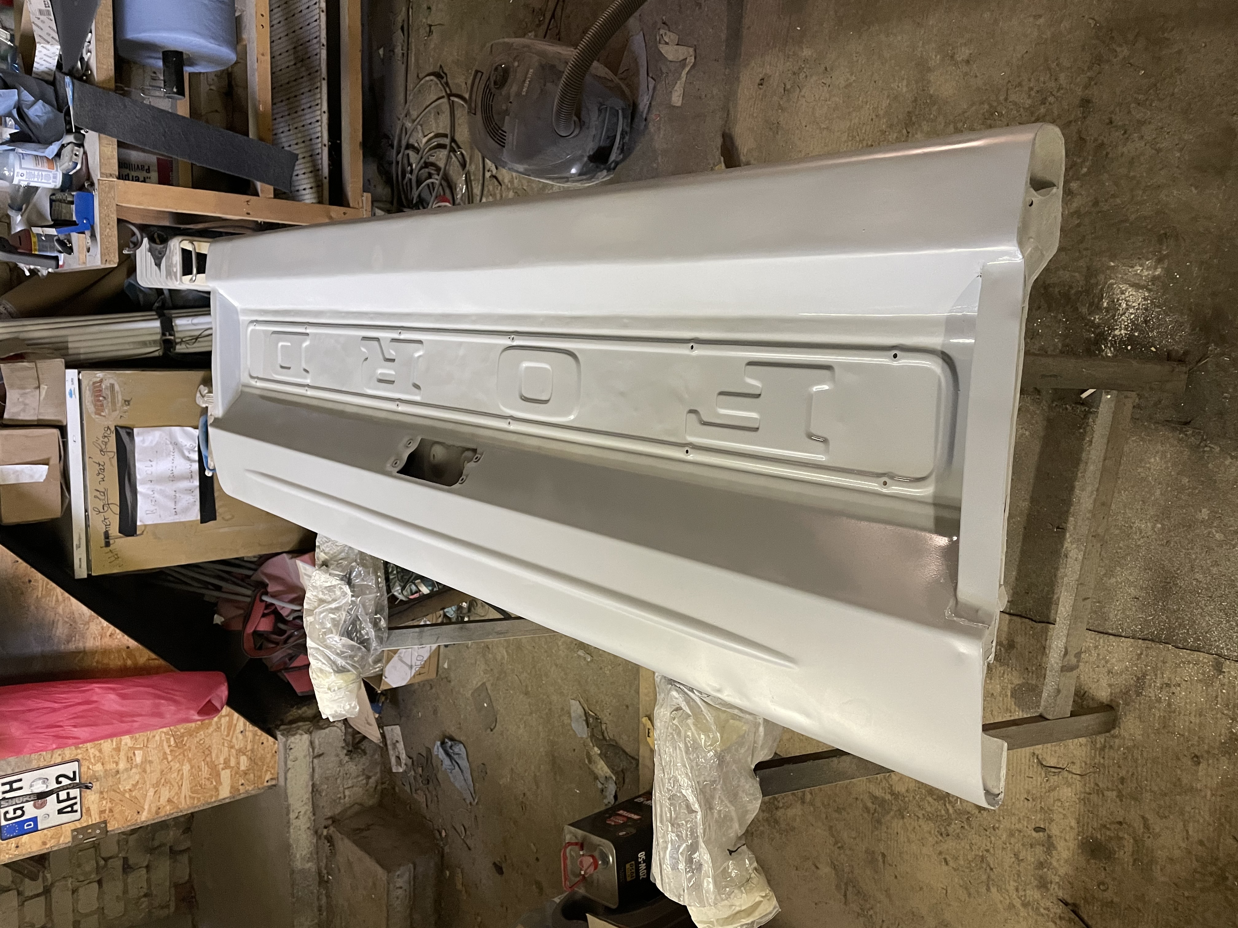

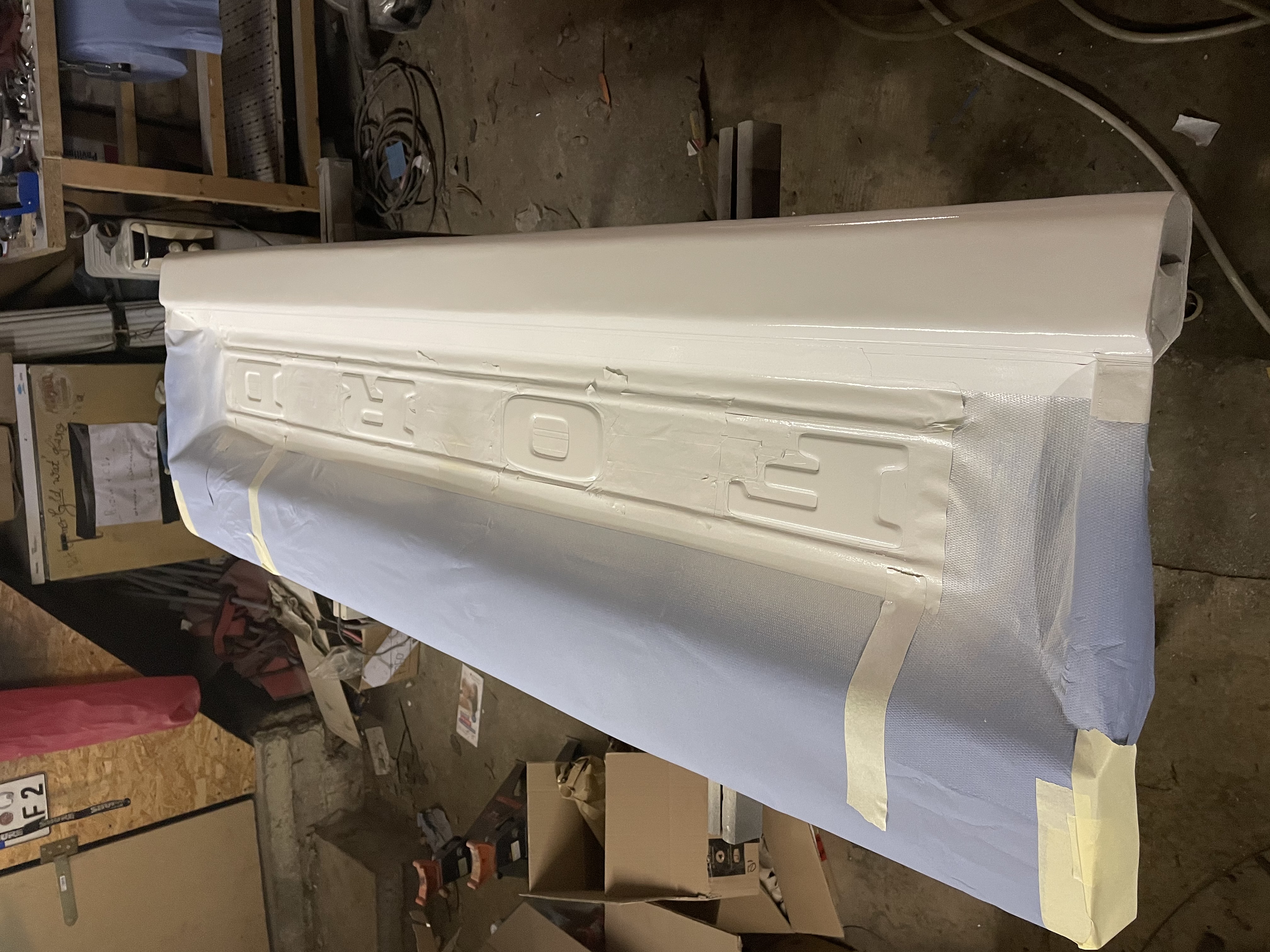

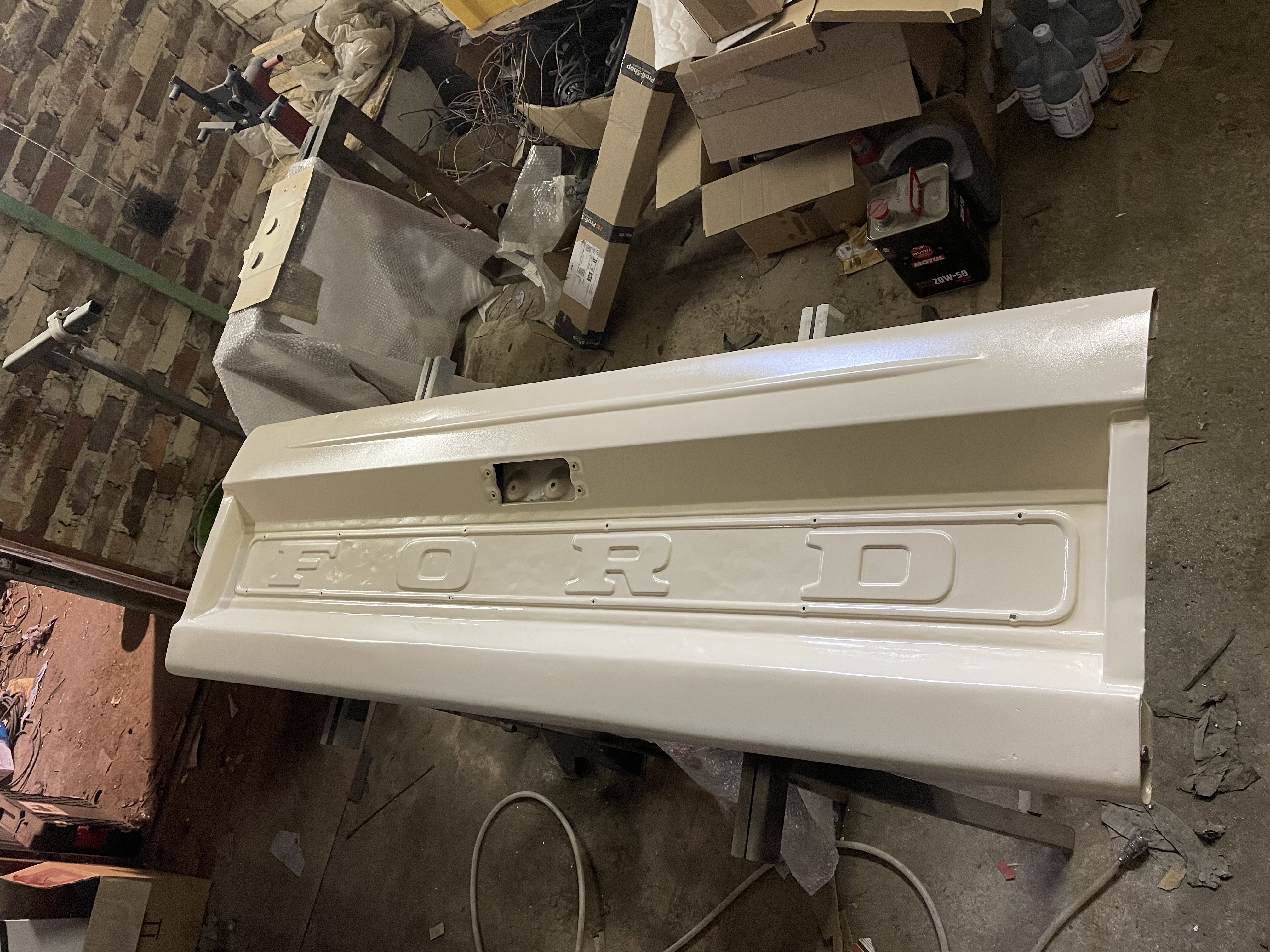

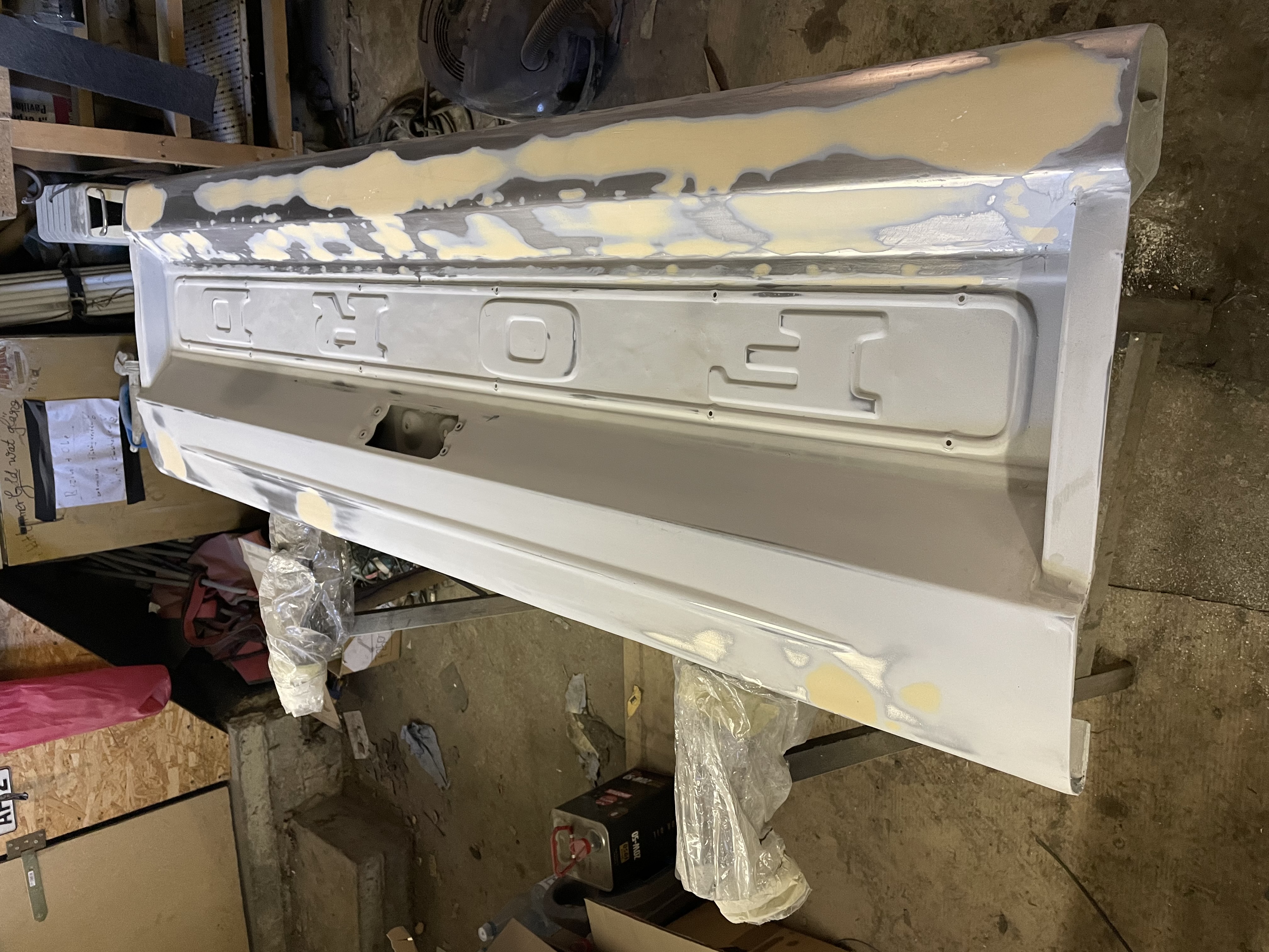

Heute habe ich meine Heckklappe soweit fertig bekommen.
Ausgangslage war das hier:
Nachdem ich neue Bleche eingesetzt hatte, habe ich die letzten Tage versucht in meiner Garage eine einigermaßen taugliche Lackierung hinzubekommen.
Als erstes habe ich die eingesetzten Blechabschnitte grundiert, anschließend darauf gespachtelt.
Dabei ging es gar nicht darum, die Heckklappe möglichst perfekt zu modellieren sondern einfach nur um eine einigermaßen gleichmäßige Fläche zum Lackieren zu bekommen, bewusst mit nicht soo viel Spachtel. Nachdem Spachteln kam nochmal ein Füller als Untergrund für den Lack drauf.

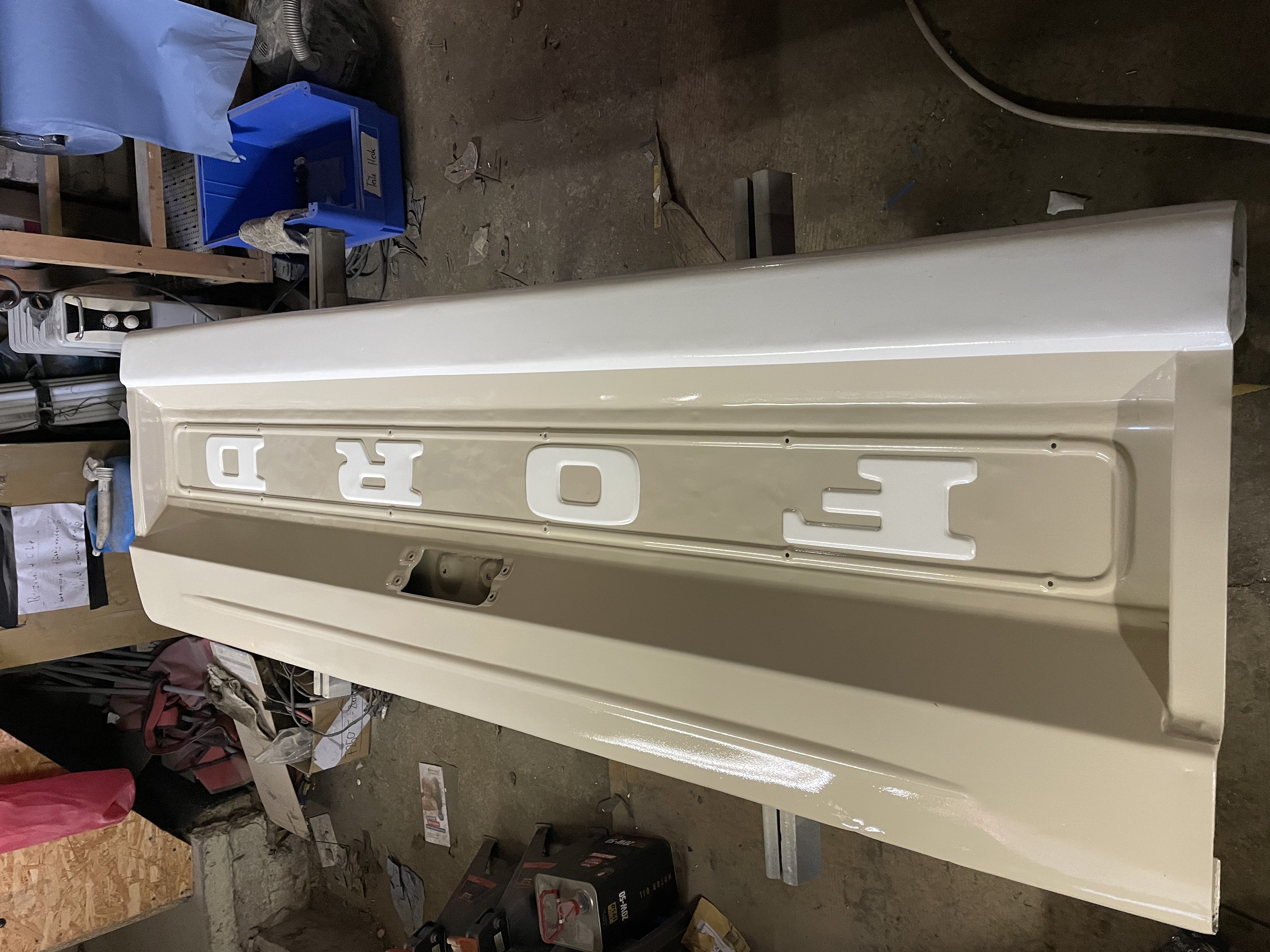

als nächstes kam der Grundton meiner 2-Farb Lackierung (pebble beige).
danach abkleben sodass ich die Buchstaben und den unteren Teil weiß lackieren konnte. Vorallem das Buchstaben abkleben hat ein paar Stunden gedauert.
und zum Schluss nochmal mit Klarlack über die gesamte Klappe drüber.
Ich bin absolut zufrieden für eine Lackierung in einer staubigen Garage. Auf die Rückseite kommt die Tage noch Ladeflächenbeschichtung. Habe die Heckklappe bewusst nicht ausgebeult, das wäre viel zu Aufwendig geworden und ich möchte auch nicht das sie im Gegensatz zum restlichen Truck "perfekt" aussieht :lol:

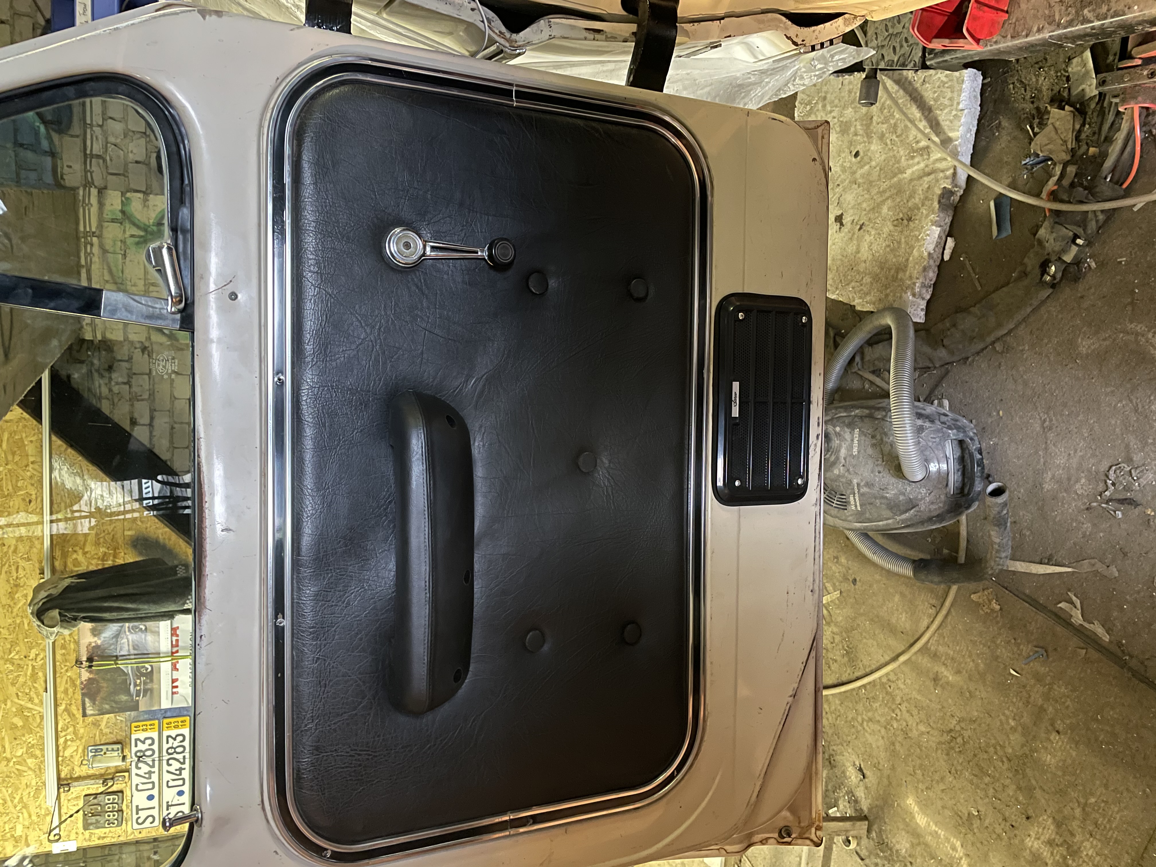

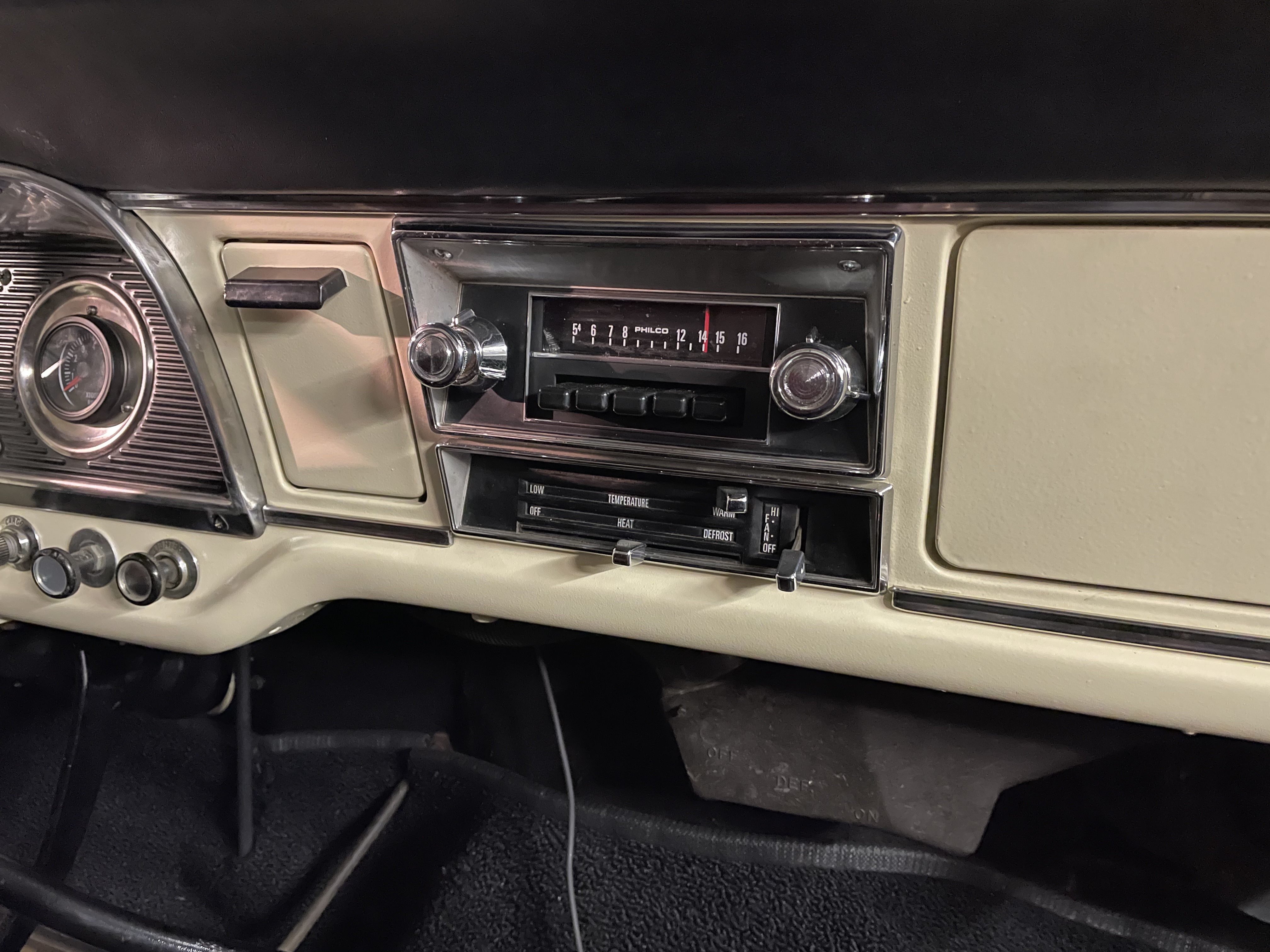

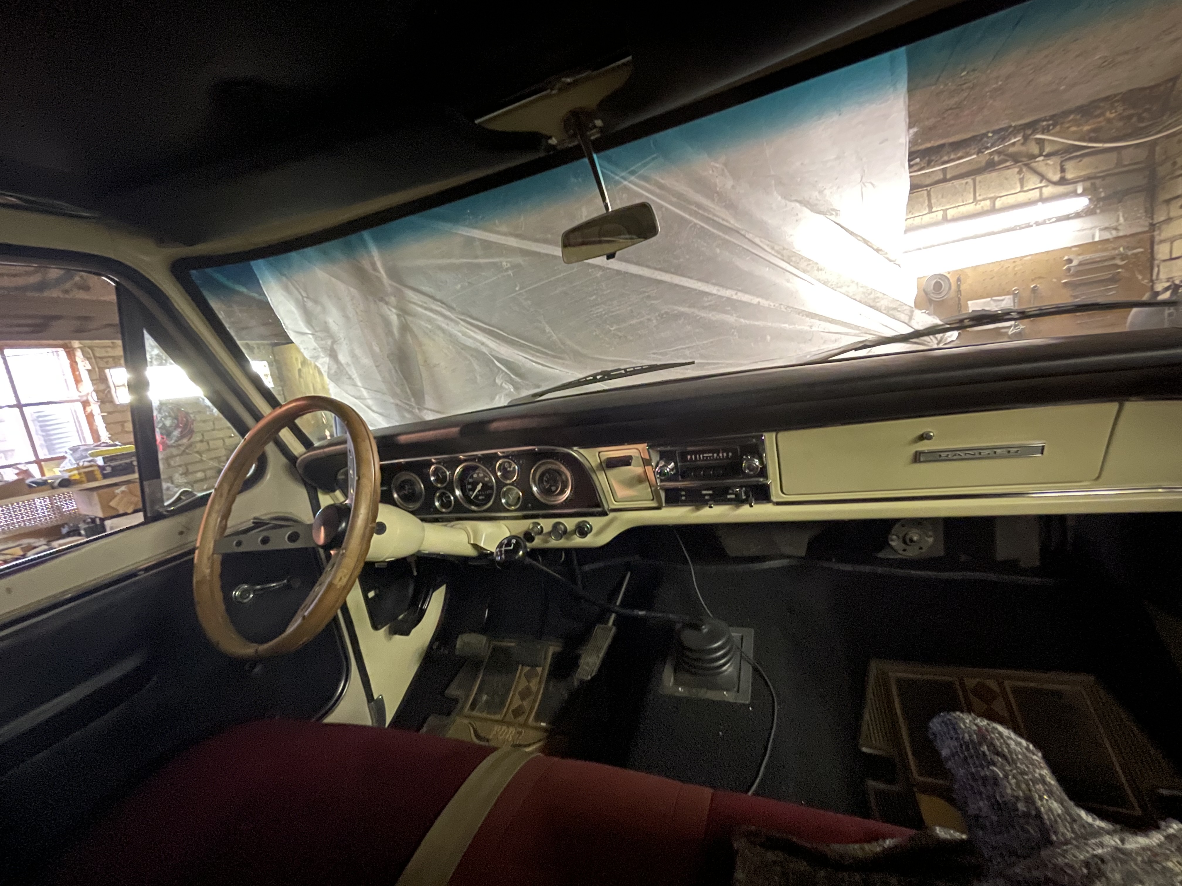

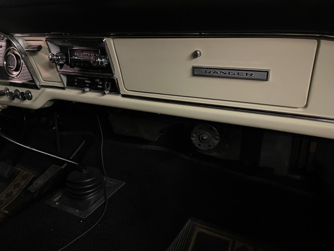

Dann habe ich noch meinen Innenraum mit Radio und Handschuhfach vervollständigt. Gefällt mir sehr gut!
Das Radio hat jetzt erstmal nur einen AUX In bekommen. Eventuell rüste ich nochmal irgendwann Bluetooth nach 8-)
Aber die Installation war so beschissen das ich das nicht so schnell wieder ausbaue :x (man muss das Radio von hinten in den Radioschacht einbauen...geht nur wenn Handschuhfach und Lüftungsschläuche draußen sind)

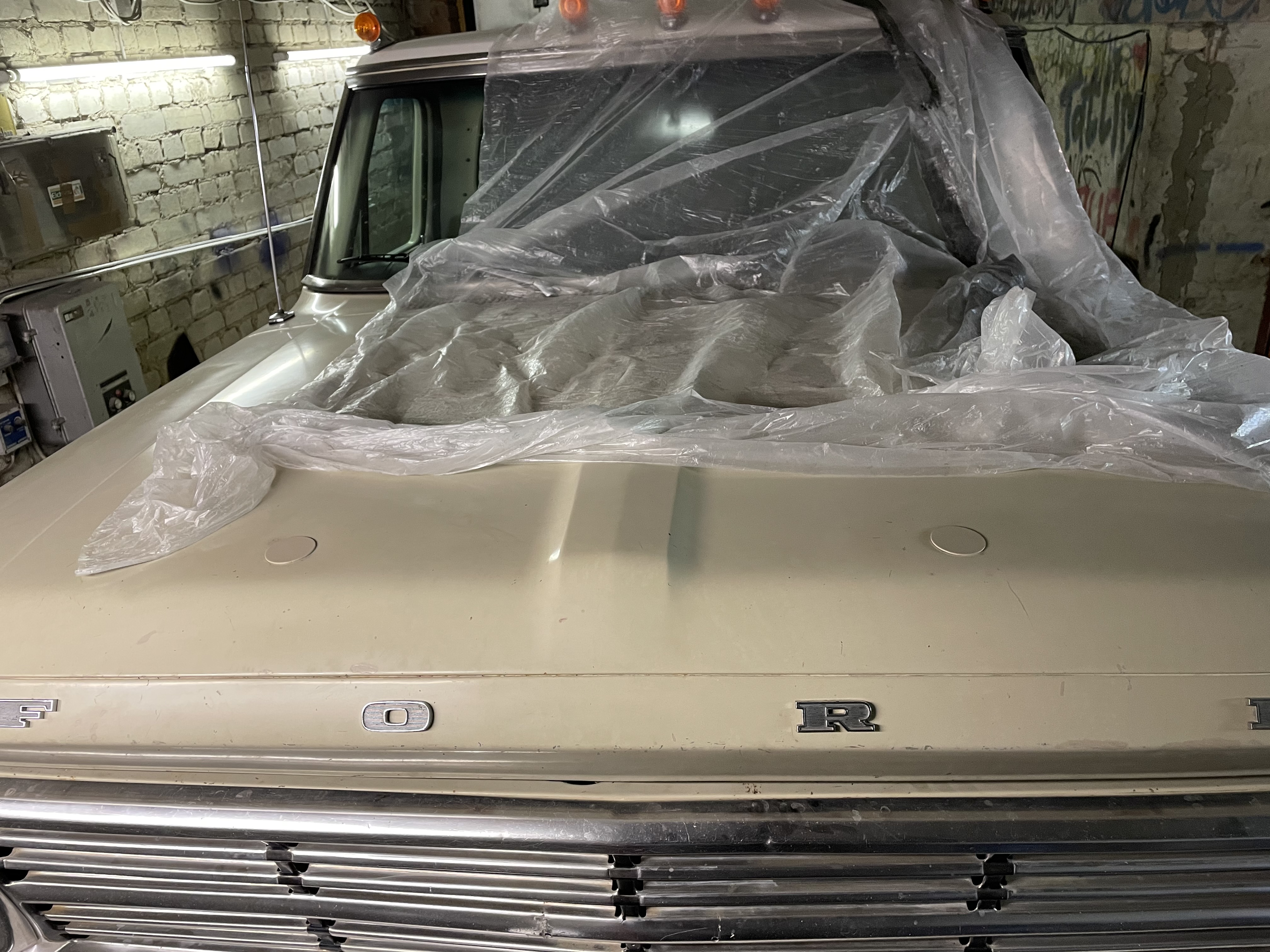

Und zu guter Letzt habe ich mir noch Abdeckungen für die Hood-Pin Löcher gebaut, die der Vorbesitzer installiert hatte :evil:
Zuschweißen war keine Option, da sonst der Lack in Mitleidenschaft gezogen wäre. Aber so ist es auch ok und ich find es sieht nicht wirklich schlimm aus.

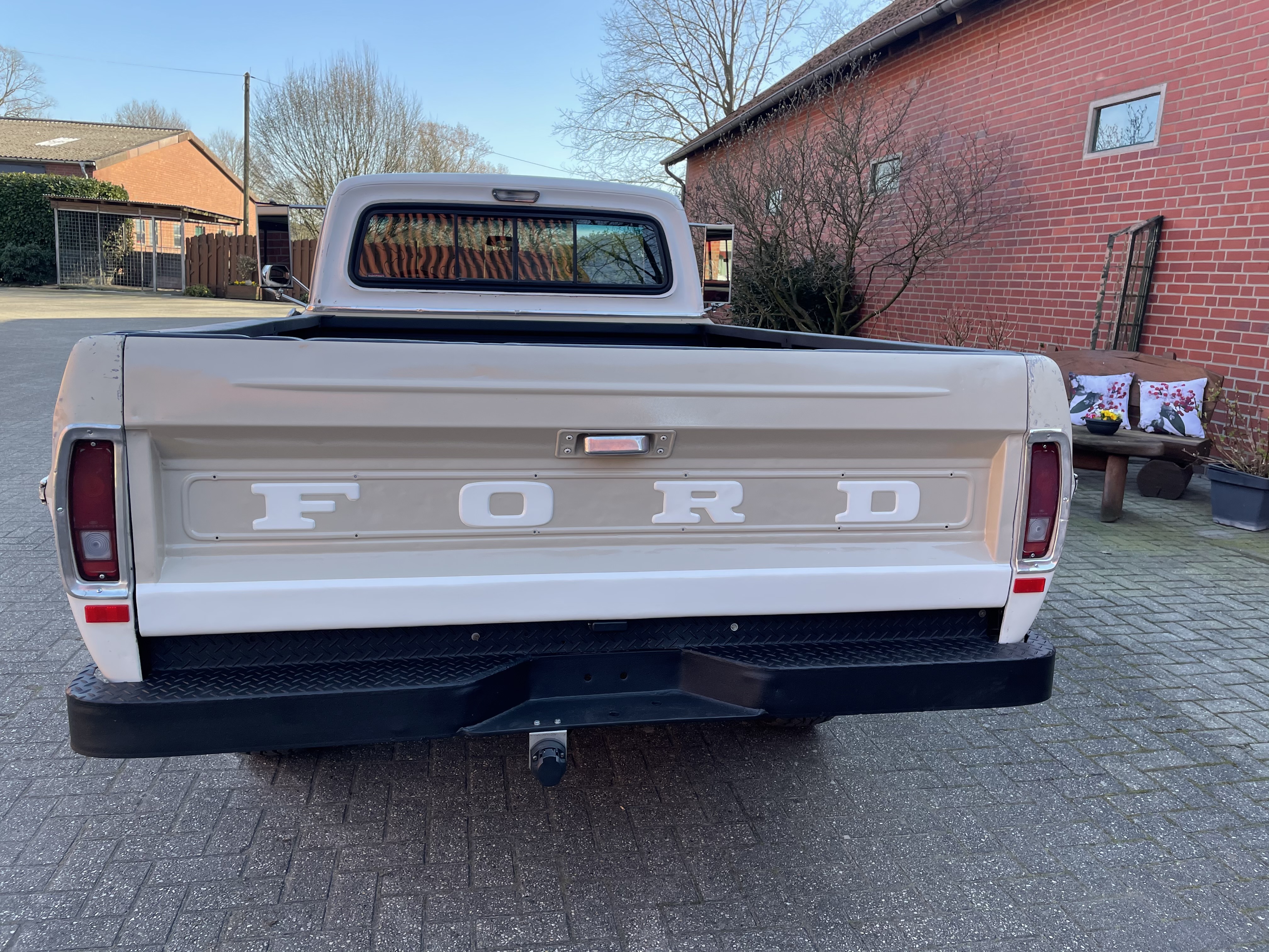

wie sagt man so schön: ich habe fertig! 8-) :D

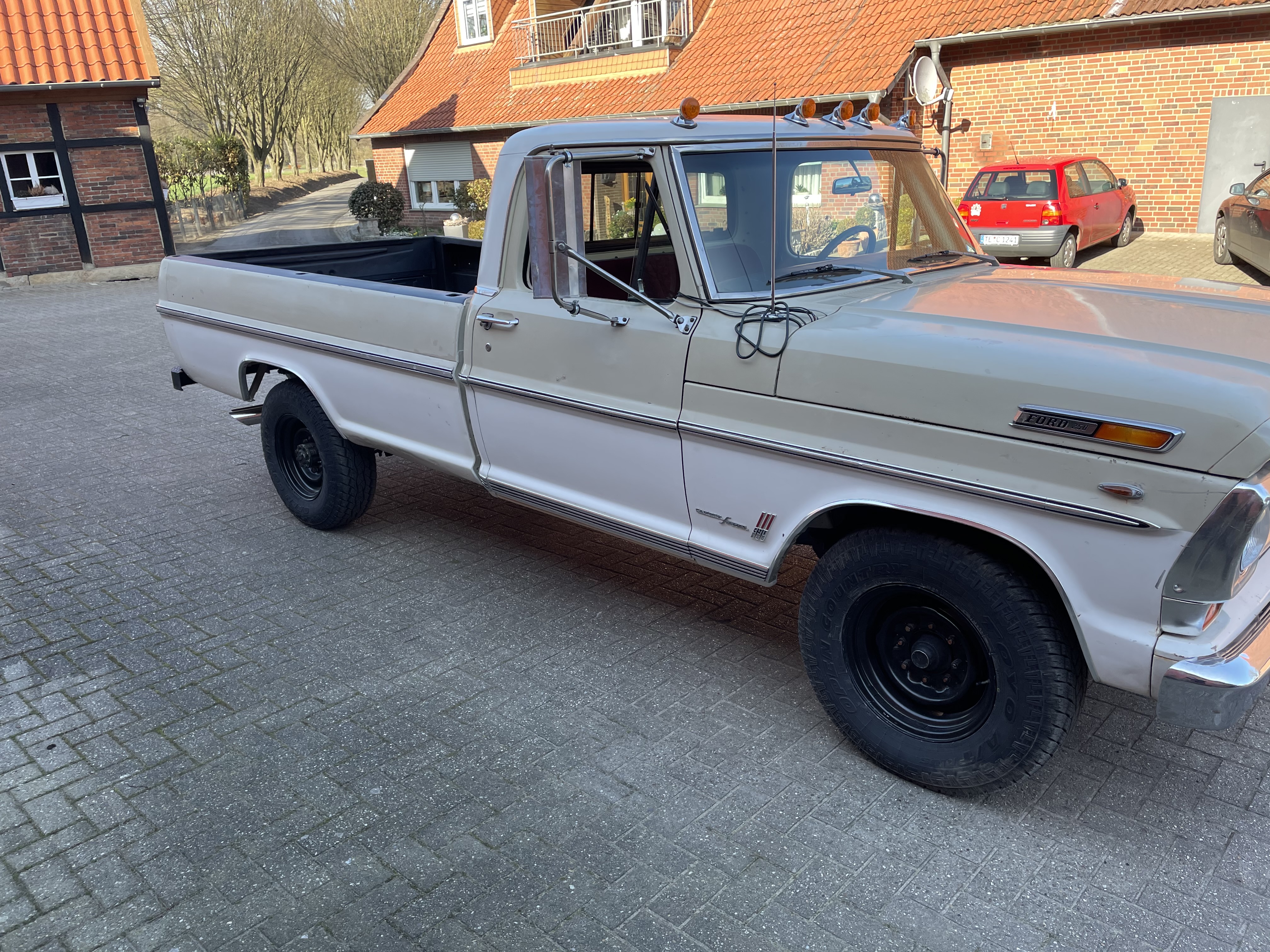

was noch passiert ist:

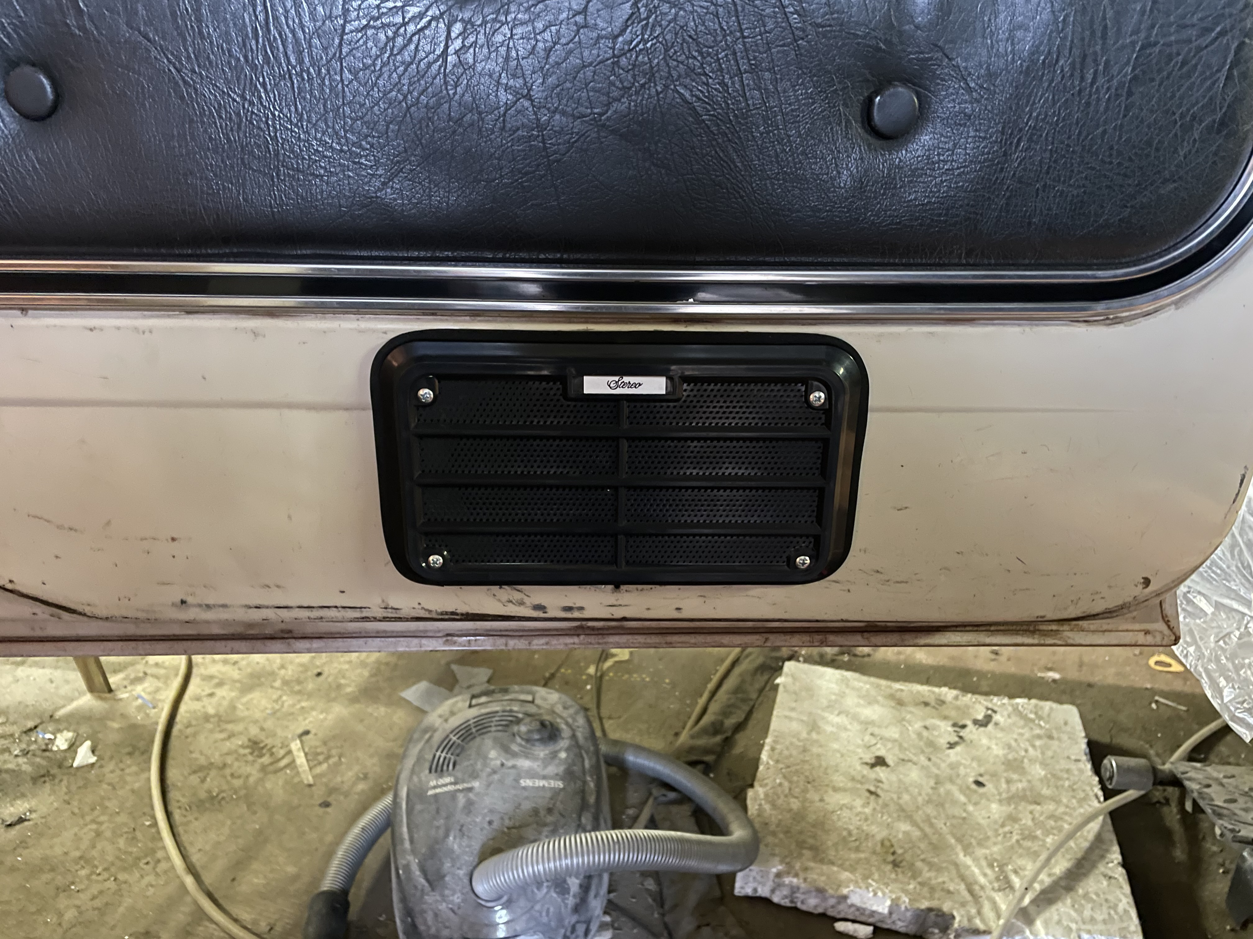

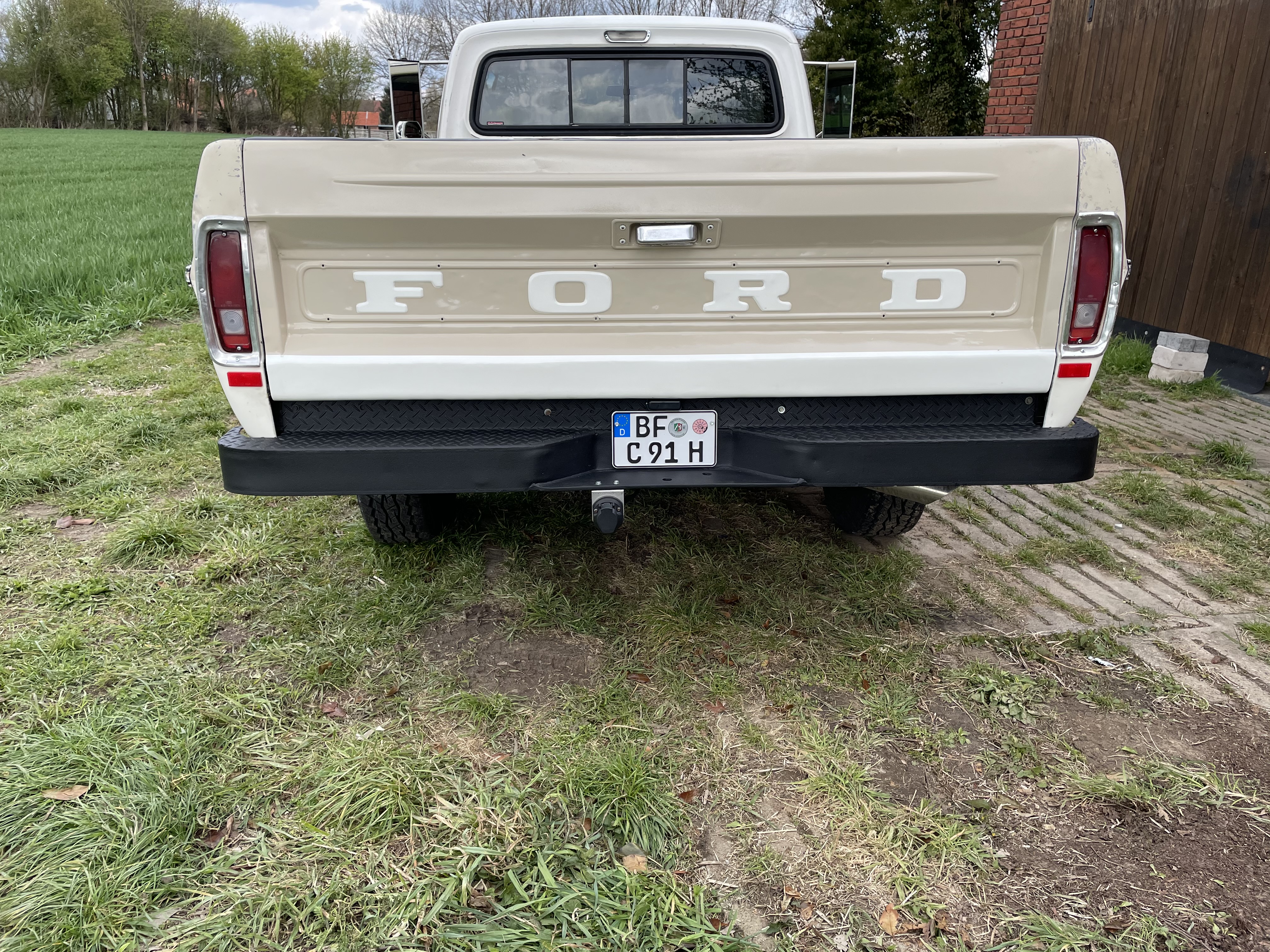

ich hatte mir Lautsprecher Abdeckungen vom 69er Mustang besorgt da ich schon Lautsprecher Löcher in den Türen hatte und da irgendwas "zeitgemäßes" drüber haben wollte. Passt ganz gut wie ich finde (nach einiger Anpassungsarbeit) 👍

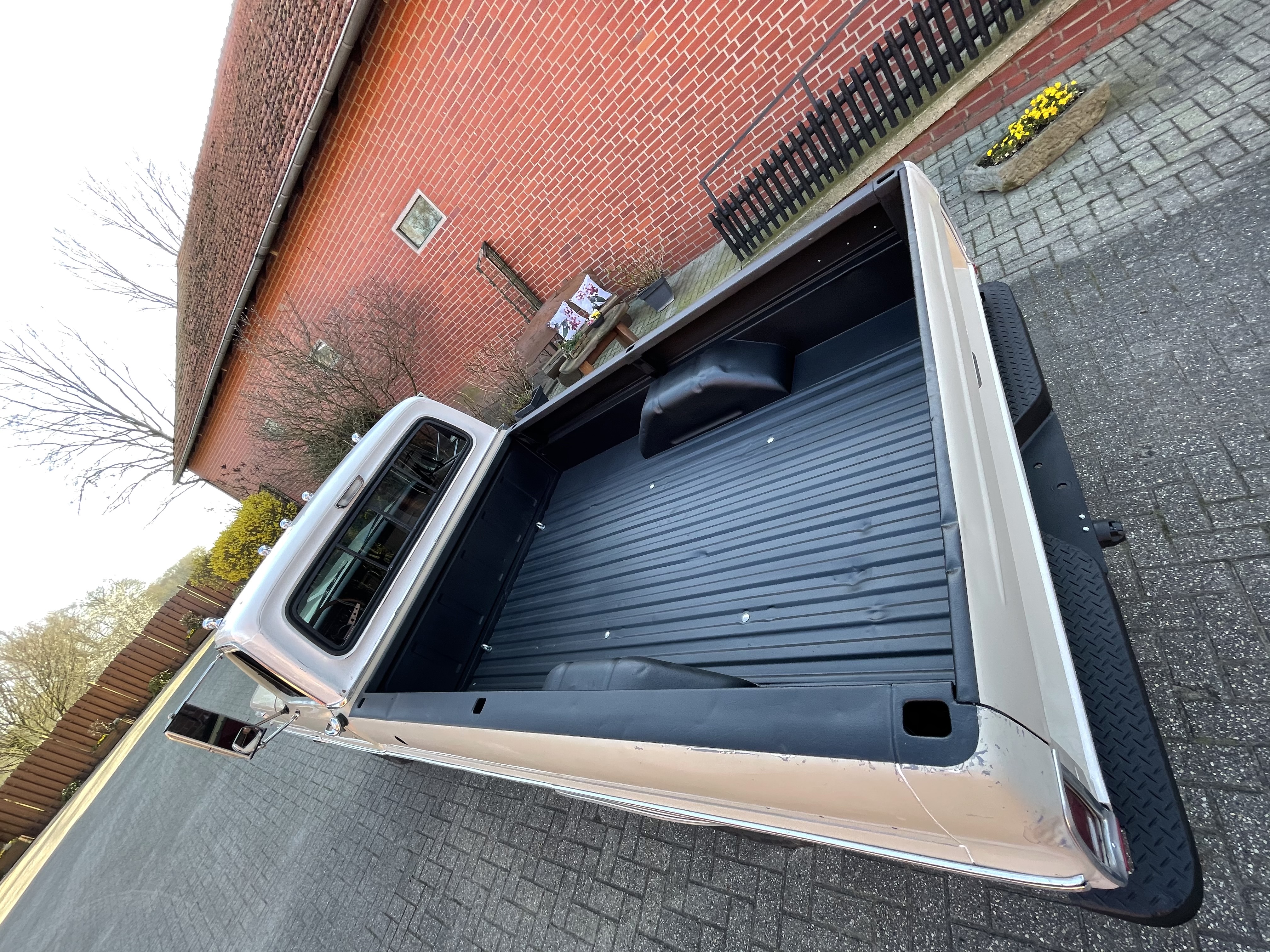

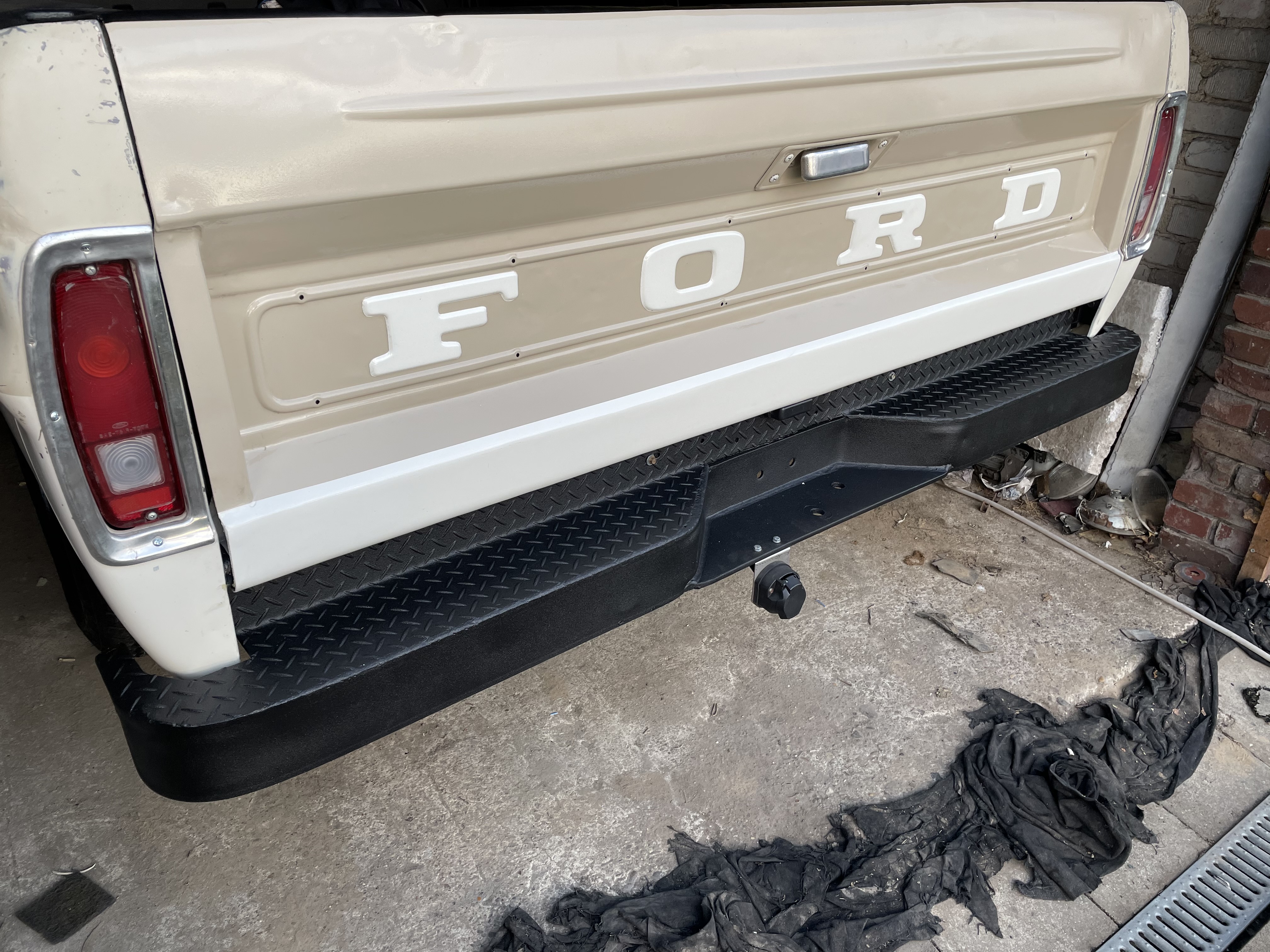

Dann habe ich die Stoßstange vom Strahlen zurück bekommen und auch direkt mit der schwarzen Ladeflächen Beschichtung lackiert. Sieht super aus wie ich finde!

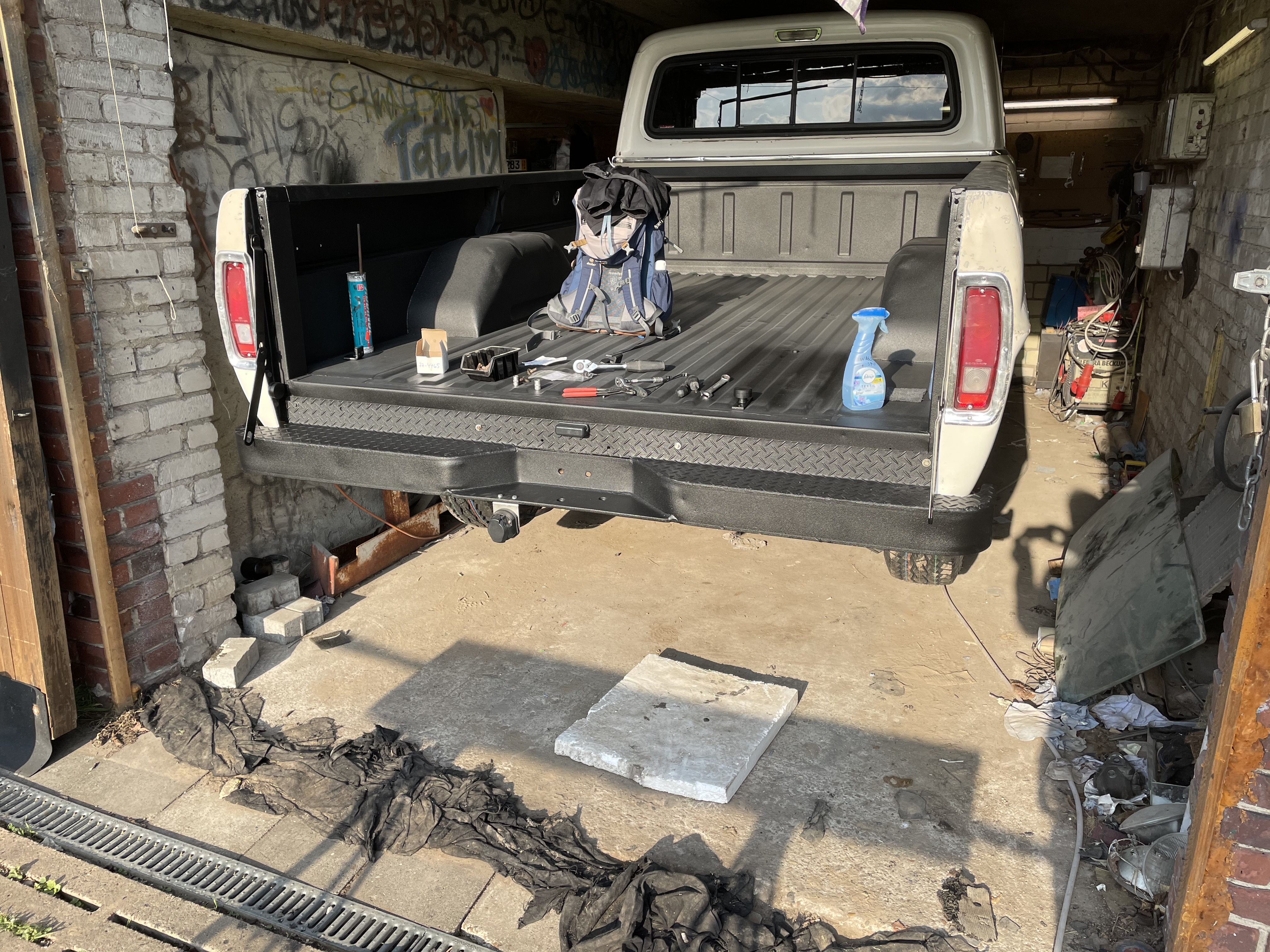

Direkt noch die Heckklappe von innen mit Beschichtung lackiert und auch montiert:
Ich finde das Heck ist wirklich gut geworden, gefällt mir sehr.

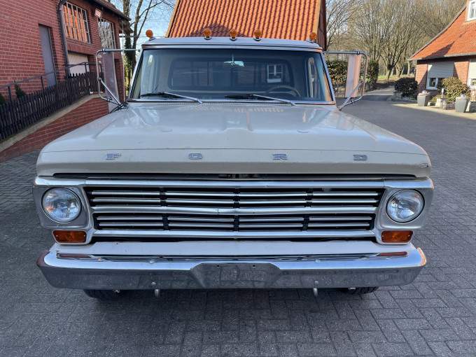

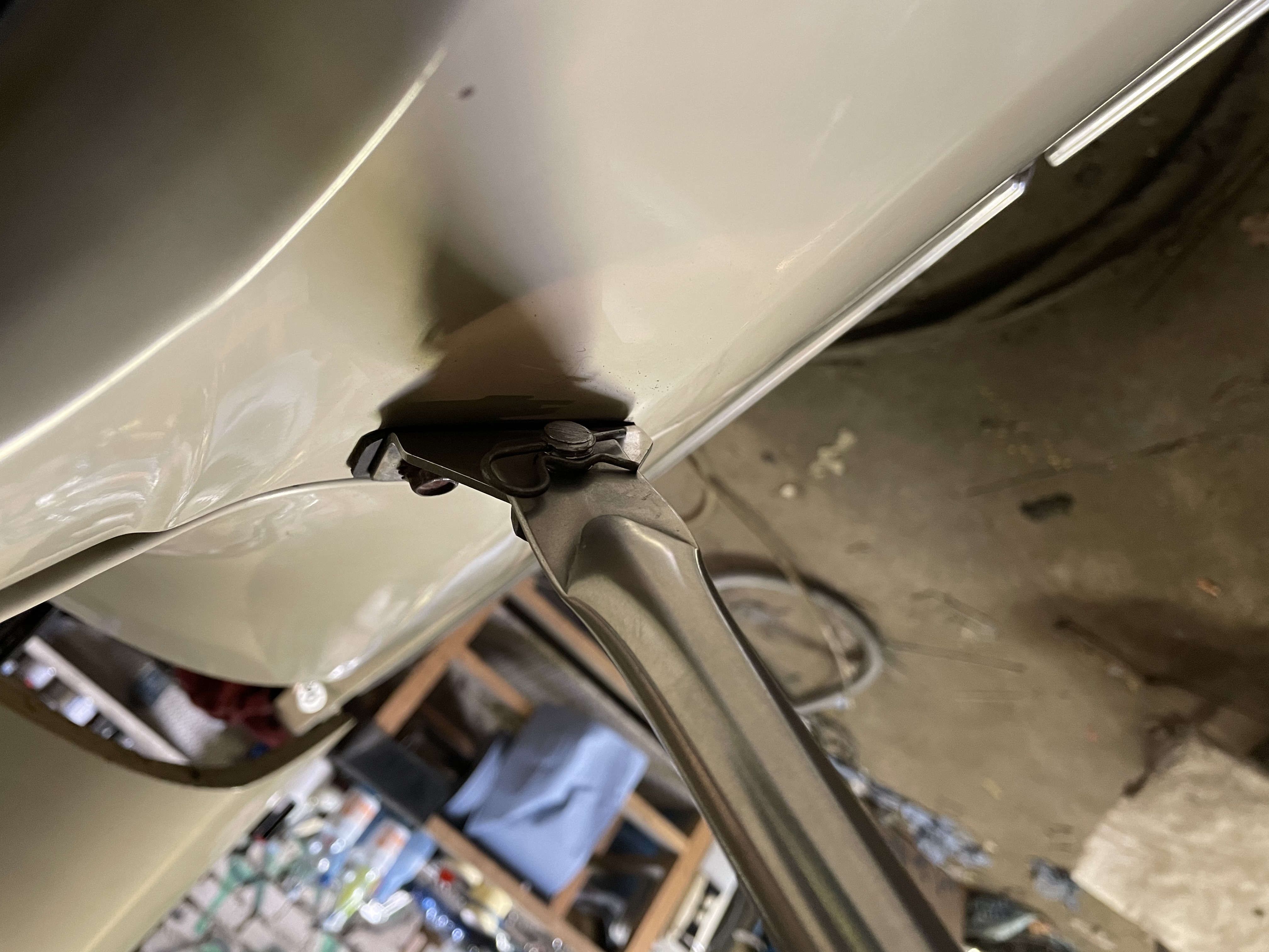

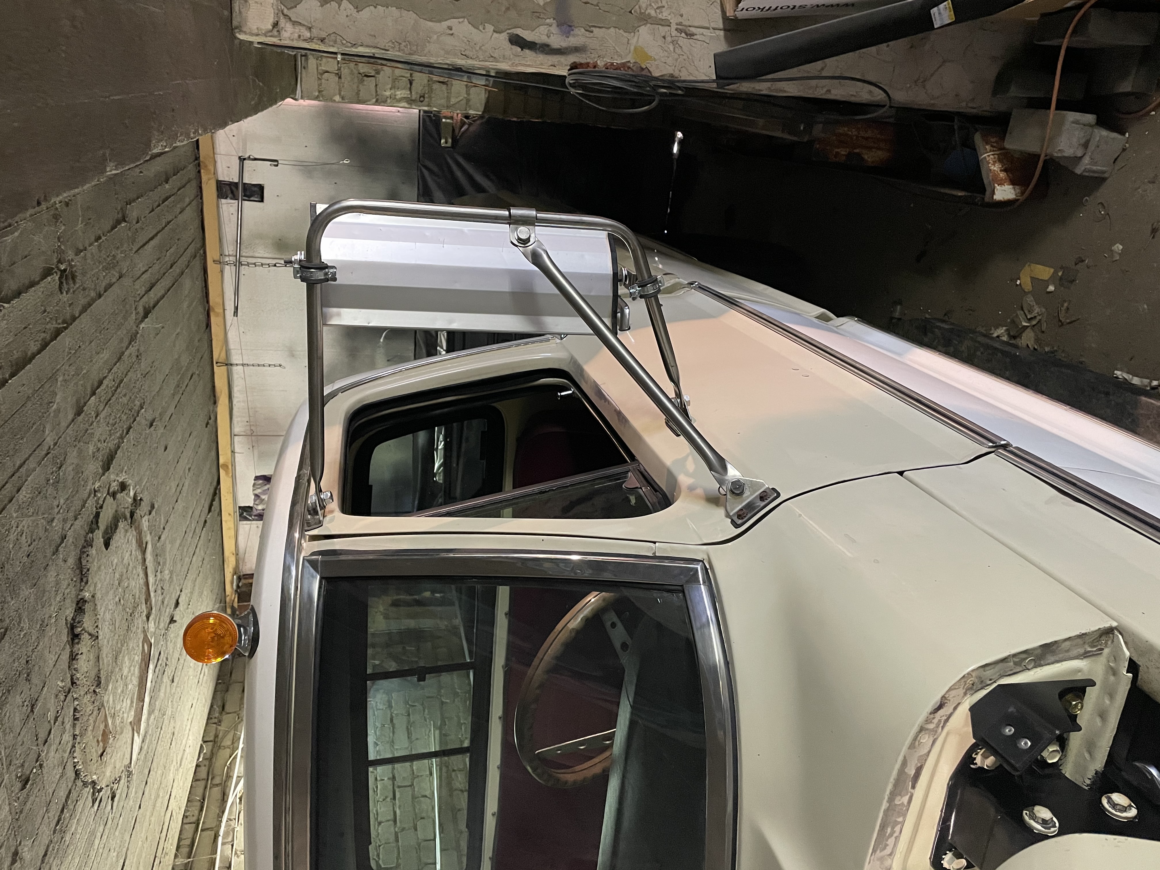

Dann habe ich noch die riesigen Camper Spiegel angebaut und so befestigt, das ich sie ohne Werkzeug an engen Stellen einklappen kann.

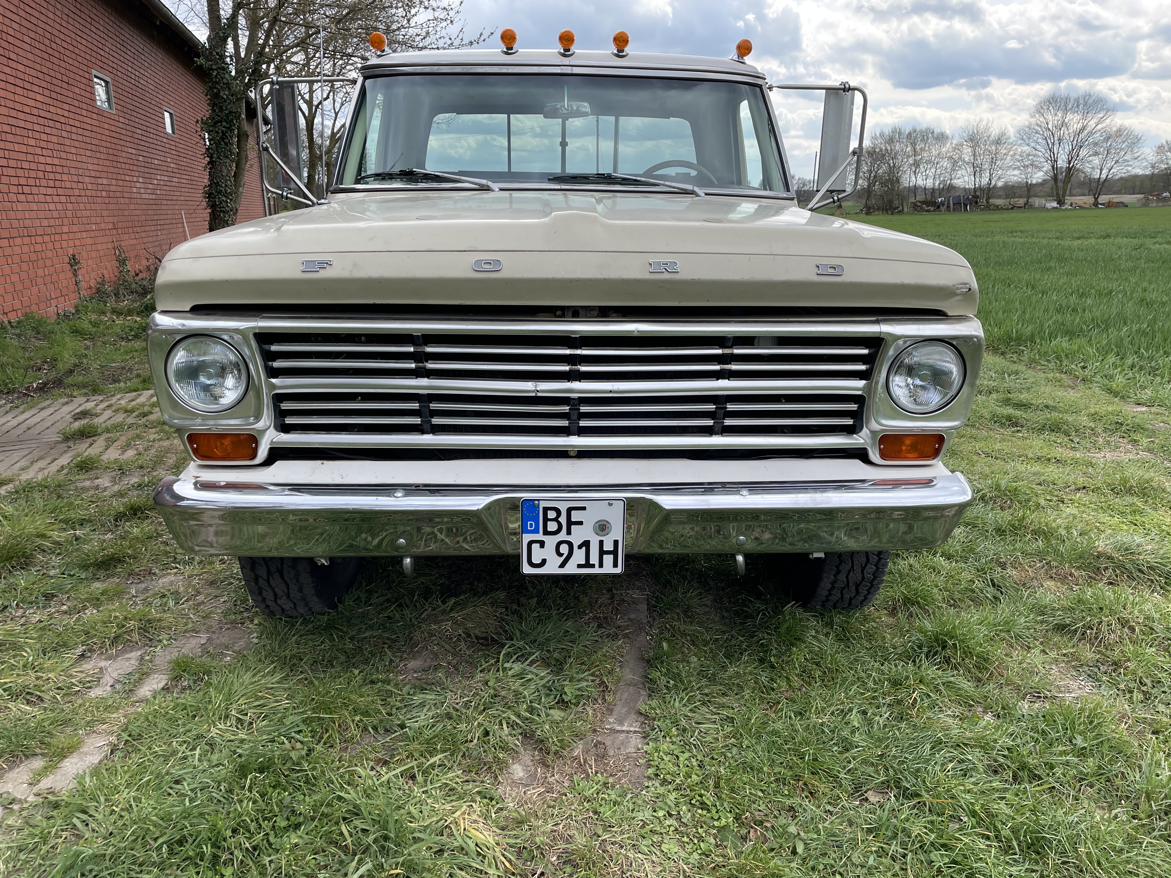

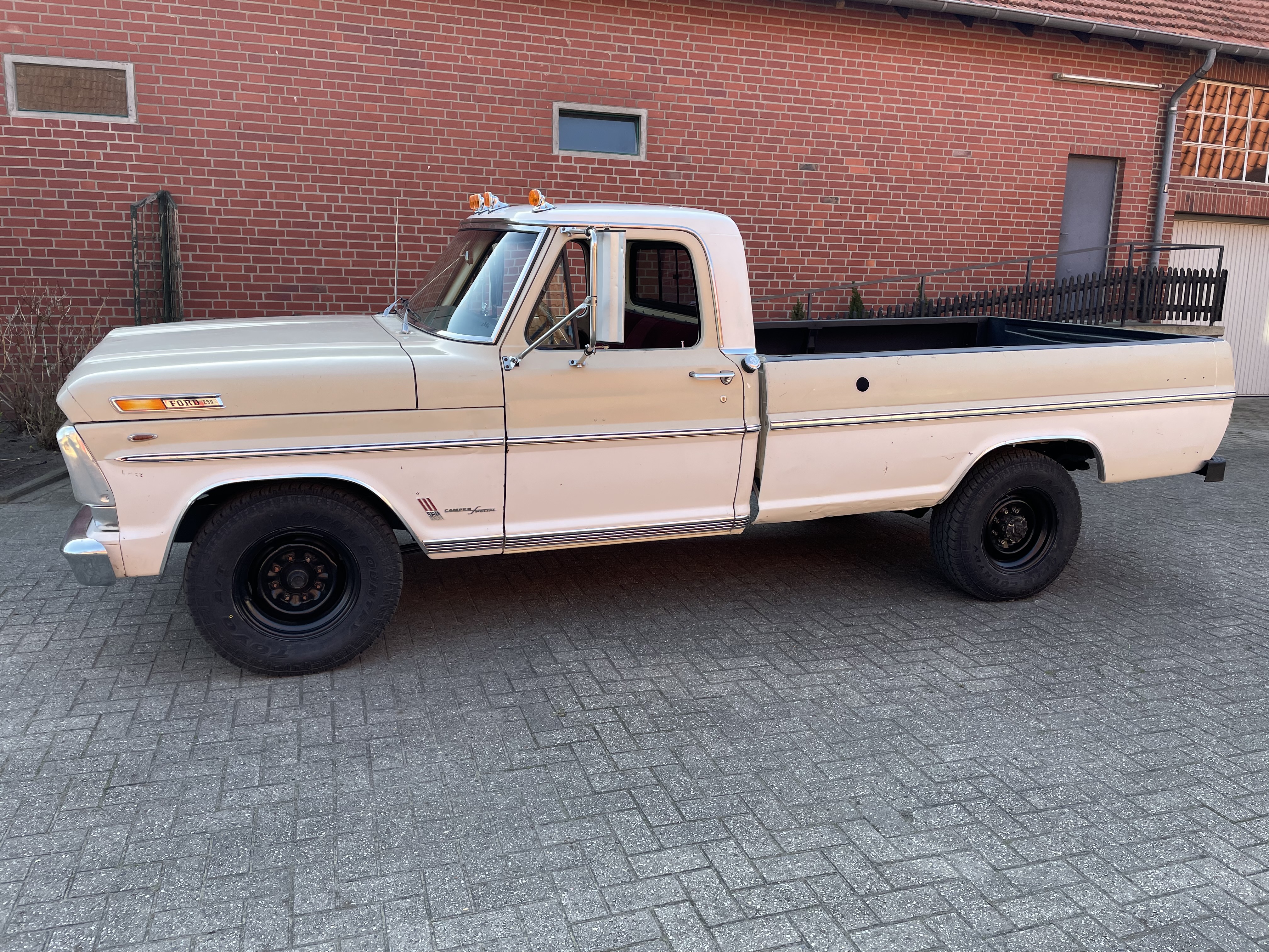

Und hier nochmal das Gesamtbild mit den neuen Reifen (Toyo Open Country AT+ 245/75R16)
Ich bin wirklich sehr zufrieden. Den alten Lack haben wir gut erhalten können, er muss nur nochmal ordentlich poliert und versiegelt werden. Auch die schwarze Ladeflächen Beschichtung über die Seitenwände hinaus gefällt mir gut, da hatte ich Anfangs noch Zweifel.
Habe noch ein paar kleinere Einstellfahrten mit der Lambdasonde und meinem Motortester (deswegen auch noch die losen Kabel aus der Motorhaube ins Beifahrerfenster) in der Bauernschaft gemacht und mal ein einigermaßen passendes Grundsetting für den Vergaser zu bekommen. Als weitere mache ich, wenn ich Kennzeichen habe und wirklich mal ein paar km fahren kann.
Leider ist der TÜVer, mit dem ich das Vorgespräch hatte auf unbestimmte Zeit krank :x Jetzt muss ich mir erstmal nen anderen Kollegen suchen der ähnlich drauf ist... Mal schauen wann es zur Vollabnahme kommt, ich hoffe diese oder nächste Woche!

Haben die gelben Leuchten auf dem Dach eine Funktion? Tüveintragung?

Danke! Die Leuchten auf dem Dach sind separat schaltbar und ich hoffe dass das beim TÜV unter dem Deckmäntelchen „arbeitslicht“ mit durchgeht. Waren halt original da dran...also bleiben sie das auch wegen H und so :lol:

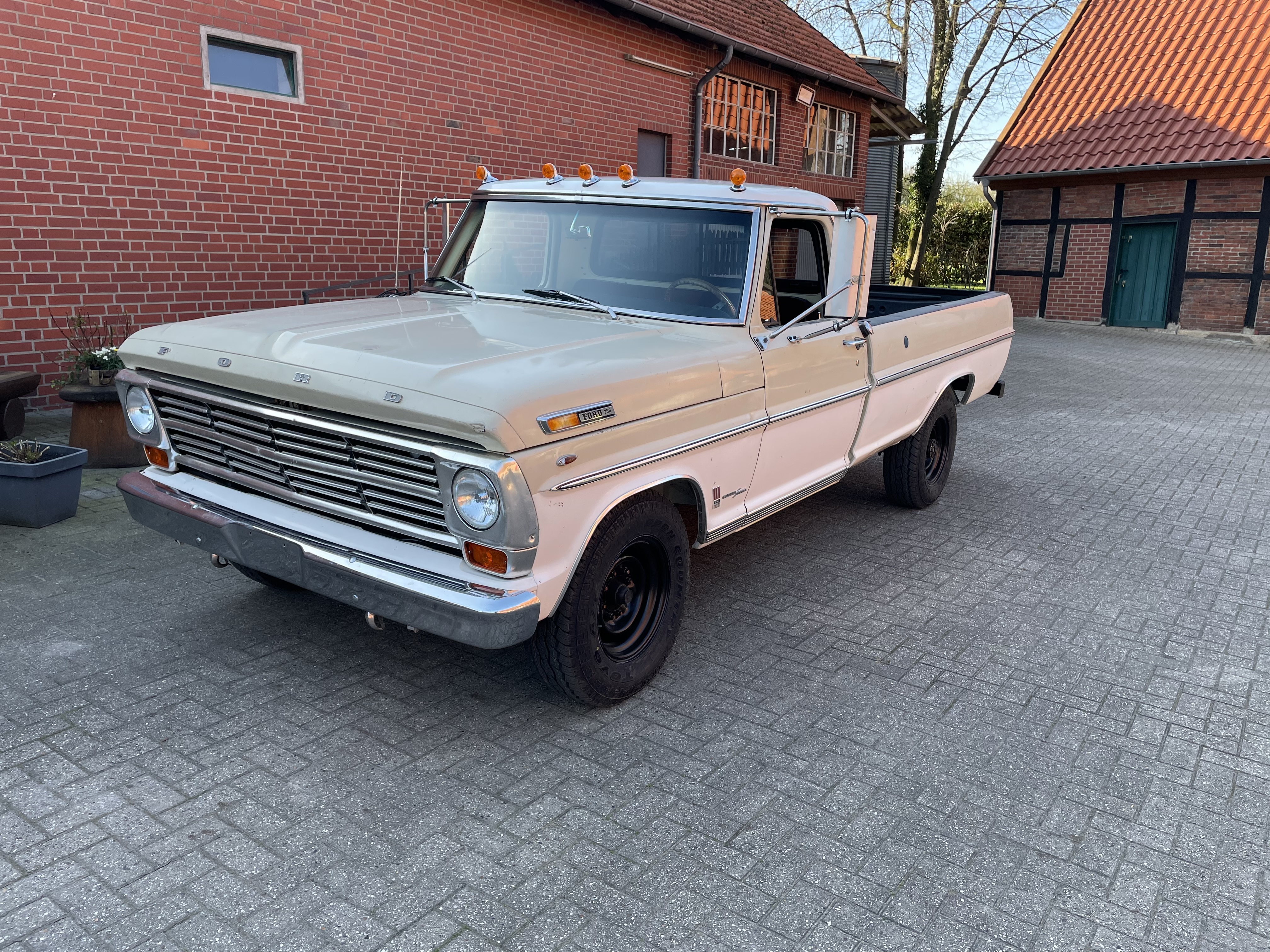

Nun ist es auch offiziell: der Truck ist fertig und zugelassen! 8-)
Die 21er und 23er Abnahme hat er ohne Probleme bestanden. Übrigens hat das dieses mal die GTÜ gemacht, nachdem die Prüfhoheit 2019 aufgehoben wurde. Bremswerte waren auch echt gut.
Auspuff zur Beifahrerseite hat den Kollegen überhaupt nicht interessiert. Bei den Lämpchen auf dem Dach musste ich doch etwas diskutieren das die original da dran waren und selbstverständlich nur auf Treffen eingeschaltet werden. Die sind jetzt nirgendwo eingetragen sondern es wurde eher bei der Abnahme toleriert das sie da sind :lol: aber sie dürfen halt nicht (wie im Original) mit der Fahrzeugbeleuchtung wie z.B. Standlicht an gehen. Deswegen hatte ich sie separat schaltbar gemacht.
Alles andere wurde so eingetragen wie ich es mir gewünscht habe. Die Reifen-Felgen Kombi und auch der 460er Motor stehen im Schein.
