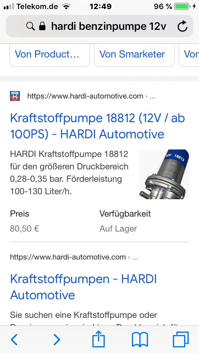

Habe auch die Hardi drin, kann sie absolut empfehlen auch.
Check alles durch und wenn du halt den Komfort willst bau die Hardi ein.

Dort gibt es viele Modelle , du musst darauf achten das diese für Vergaser sind bis glaub MAX 0,35 Bar ,nimmst du welche die mehr Druck machen brauchst du zusätzlich einen Druckminderer!
Die Hardi Pumpe zb hat den Vorteil das sie genau für Vergaser ausgelegt ist vom Druck und sie fördert Lastabhängig das heisst im Stand fördert sie wenig bis gar nicht. Man hört ein klacken immer .
Ps , Die Hardi hört auf zu pumpen wenn sie ihren Max Druck erreicht hat !!Sprich sie füllt den Vergaser und hört dann auf .so wie du es ja willst.
