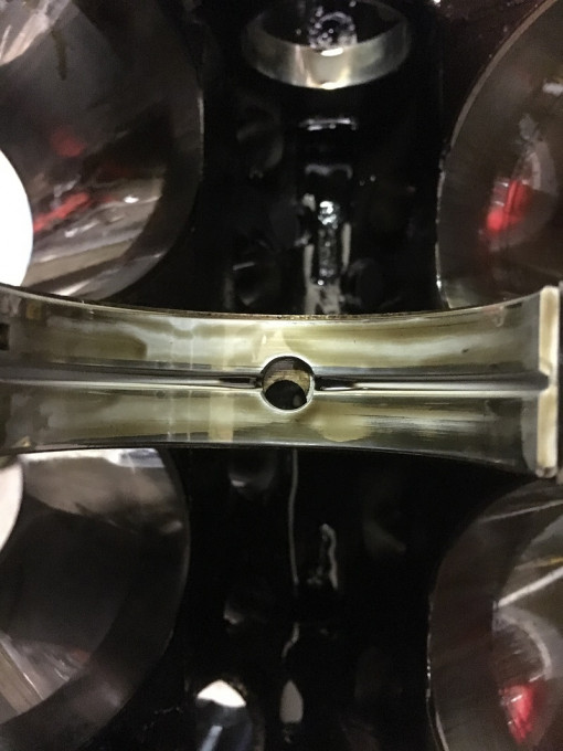

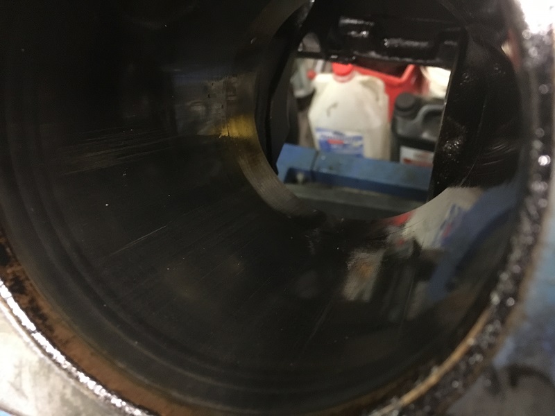

So, weiter geht es .
Er kam mit dem Wagen zu mir und sagte das der Öldruck im Leerlauf wegbleibt und der Motor nicht richtig zieht.
Motorenöl von Castrol 20W50 und 750er Edelbrockvergaser :|
Ich am nächsten Morgen den Wagen gestartet mit einer schwarzen Wolke, richtig schön gedieselt das Ding .
Öldruck 60 PSI, aber nach erreichen der Betriebstemperatur im Leerlauf 0 PSI.
Ab 1200 RPM ging der Druck auf 20 PSI, also wieder in die Garage und ausgemacht.
Zündkerzen schwarz verölt .
Stephan wollte unbedingt, das ich den Motor demontiere, also habe ich ihn ausgebaut.

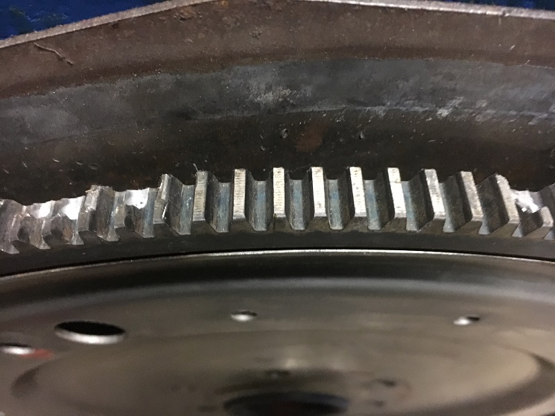

Da viel mir sofort der defekte Starterkranz auf, wer baut sowas ein? Oder bei der montage des Starters Scheiße gebaut ?
Bei der Demontage des Motors dann das !

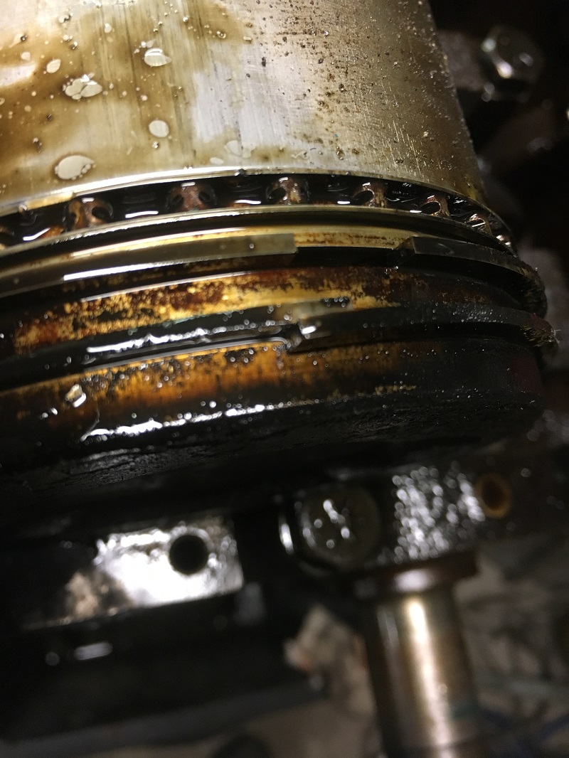

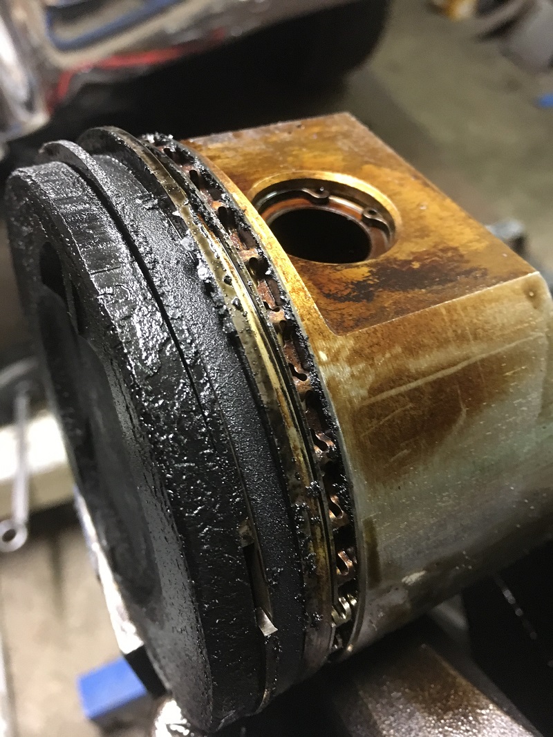

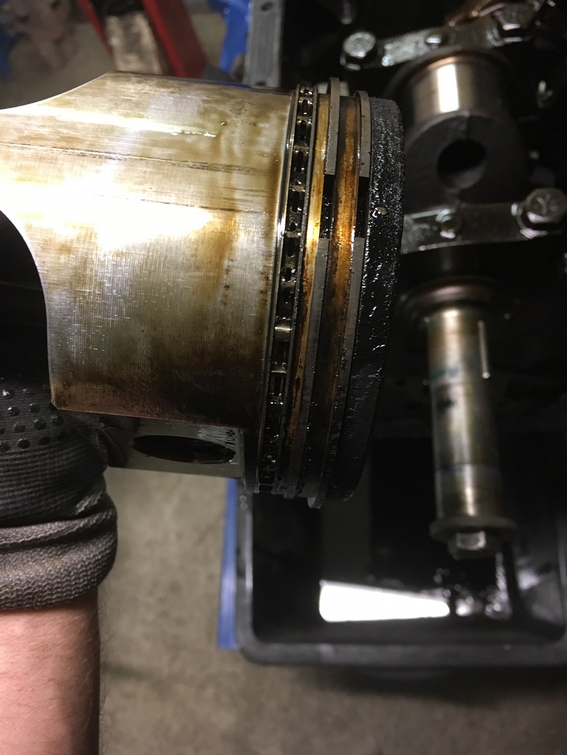

Bei sämtlichen Kolben waren die Ringnuten übereinander !
Wie schon erwähnt, 400 km seit Motorüberholung gefahren !
Einige Kolbenringe gebrochen !

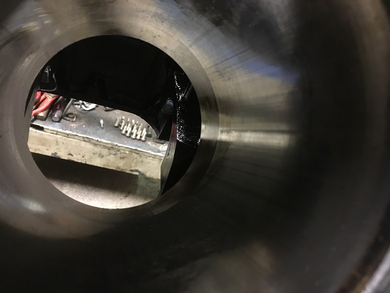

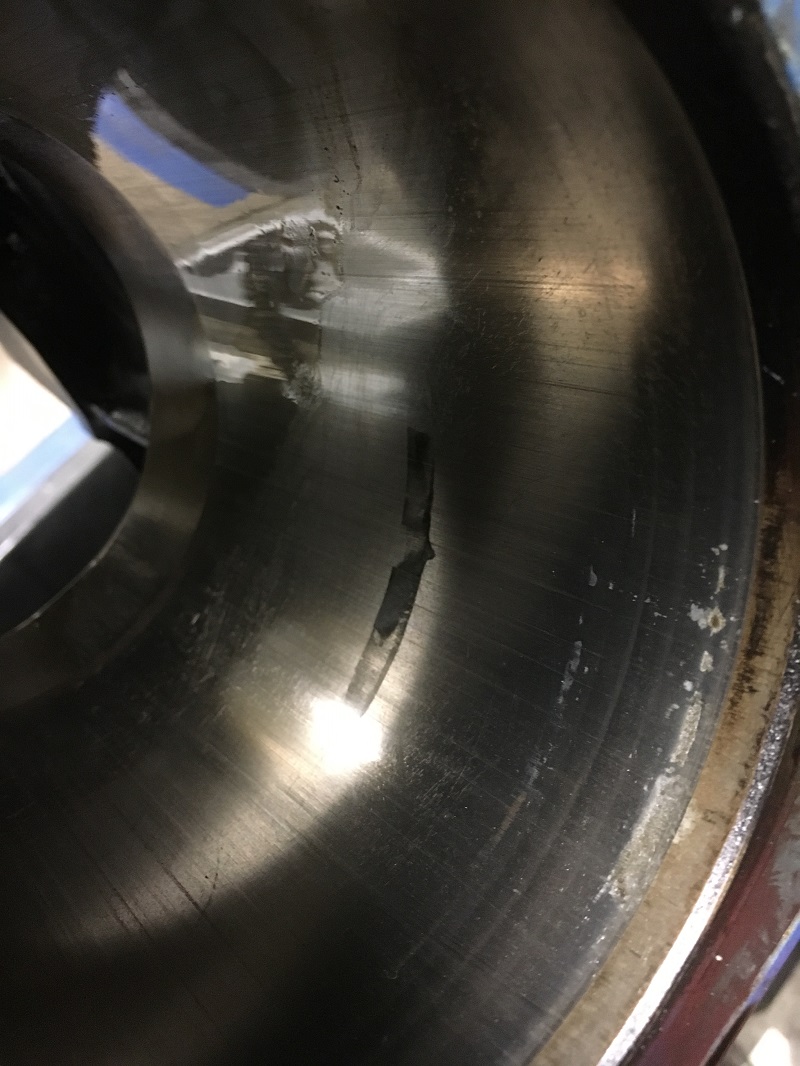

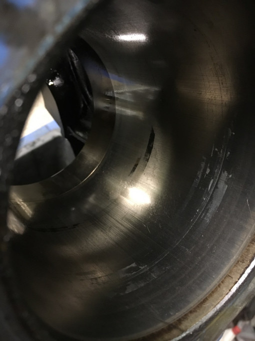

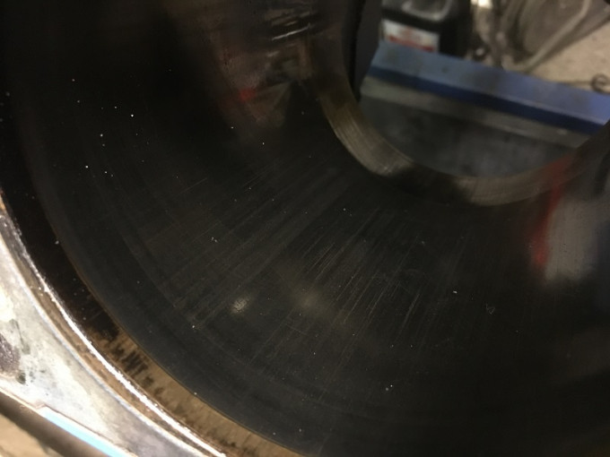

In jedem Zylinder 3 Messungen durchgeführt, alles Ostereier mit dicken Riefen .
Alle Zylinder waren auf .030 Übermaß geschliffen .

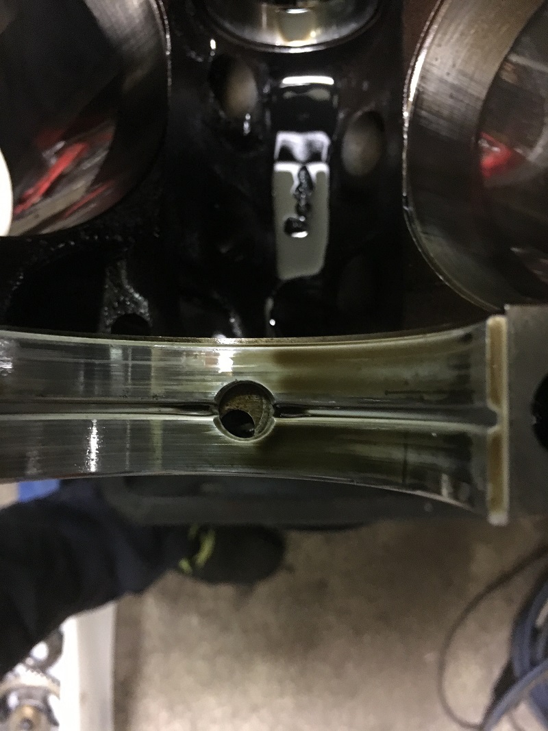

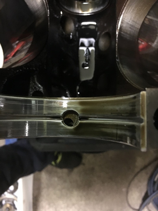

Kurbelwelle an Haupt und Pleullagerzapfen stark verschlissen !
Die Lifter der Nockenwelle waren im Durchmesser viel zu klein für die Lifterbohrungen, klapperten.
Da war schon mal der fehlende Öldruck .

Den Block kannst du komplett neu machen. Da war einer richtig vom Fach. Starterkranz könnte ich noch evtl passenden übrig haben. War für 65 T-bird FE390 gedacht, wurde aber nicht gebraucht. Pioneer FRA-212. Einfach Meldung machen bei Bedarf.

Lifter zu klein oder Bohrungen zu gross? Sind die Lifter nur locker odrr fallen die so durch? Geht ein Spion mit rein?
Öldruck im Lerrlauf bei wwarmen Öl geht gegen 0. Ab 1000 gild die Faustregel 10 psi je 1000 RPM...so schlimm finde ich das dann nicht
Die ZylinderBohrungen gehen mit .010 over wieder frisch. Kurbelwellen oder komplette Kurbeltriebe habe ich....bohren honen mit Maschine (nicht Bürste...) tauchentlacken neue Lager und plugs mit Material 750.. wenn aber die Bohrungen der Lifter verschlissen sind wird es teuer...wenn es nur ein 390er Block ist lohnt es sich nicht..hab aber 67er Blöcke da..falls benötigt
