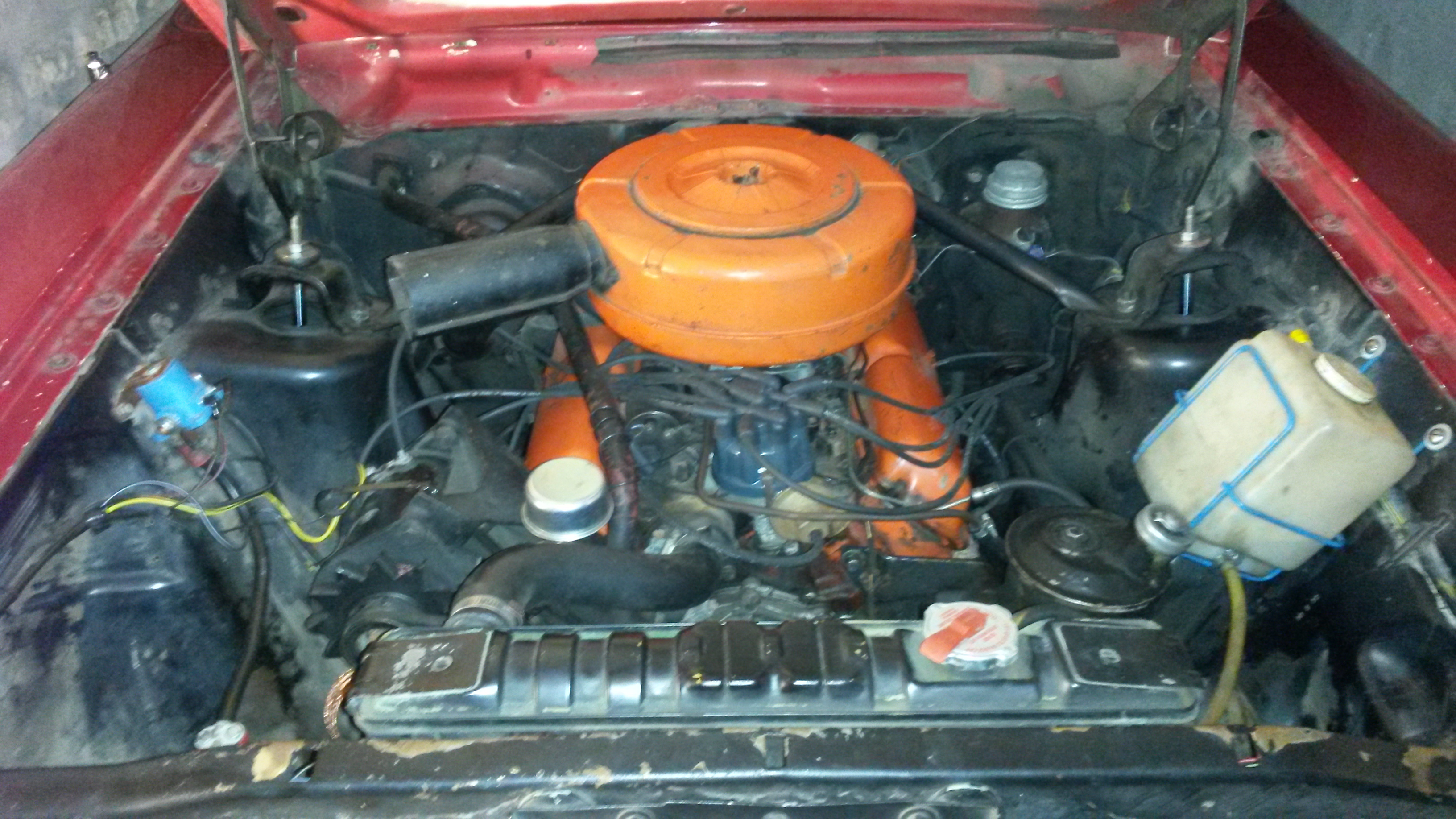

Beitrag von Fairlane 63 » 12. Jan 2018, 08:40
So sah er aus als er zu mir kam

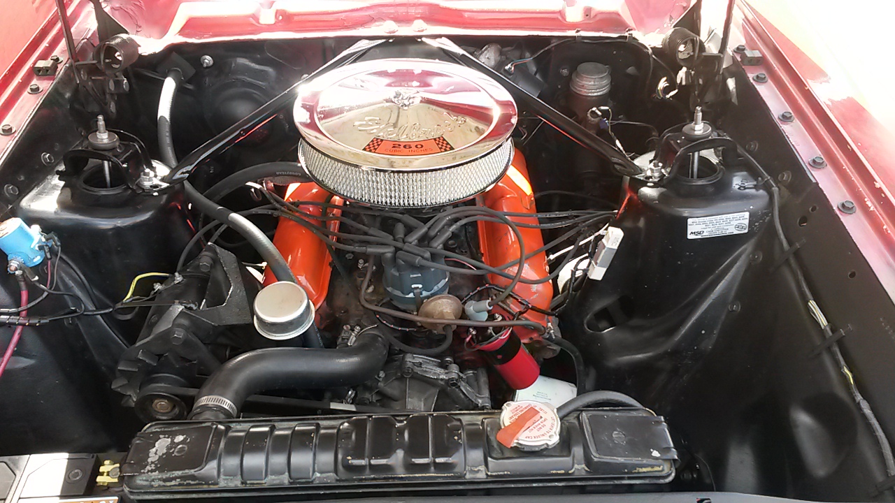

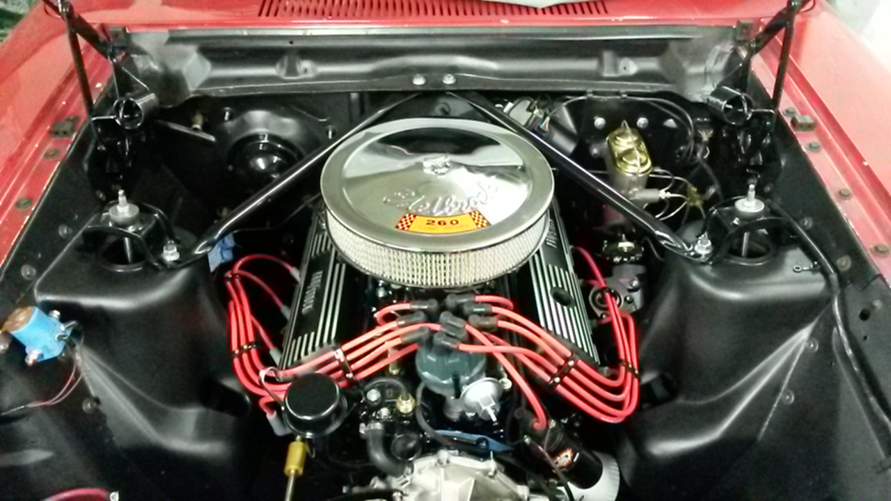

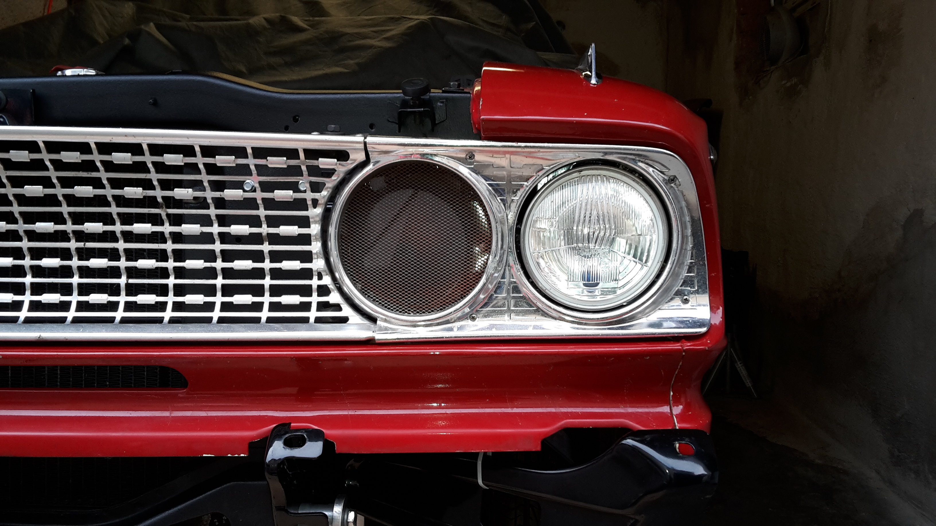

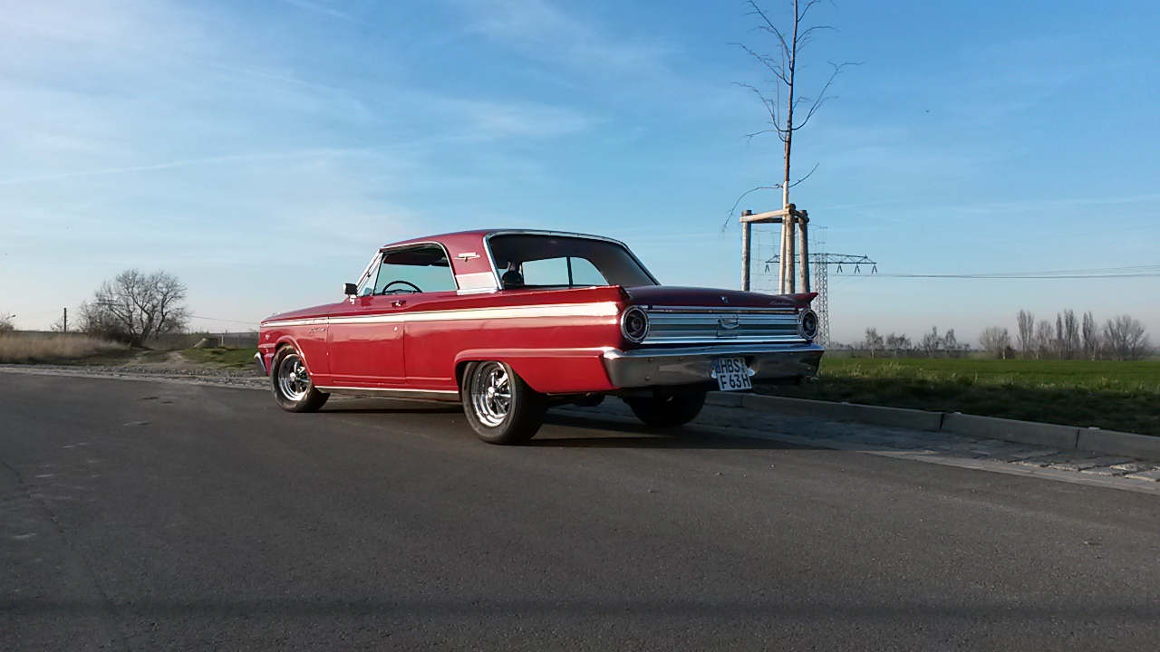

Beitrag von Fairlane 63 » 12. Jan 2018, 08:50

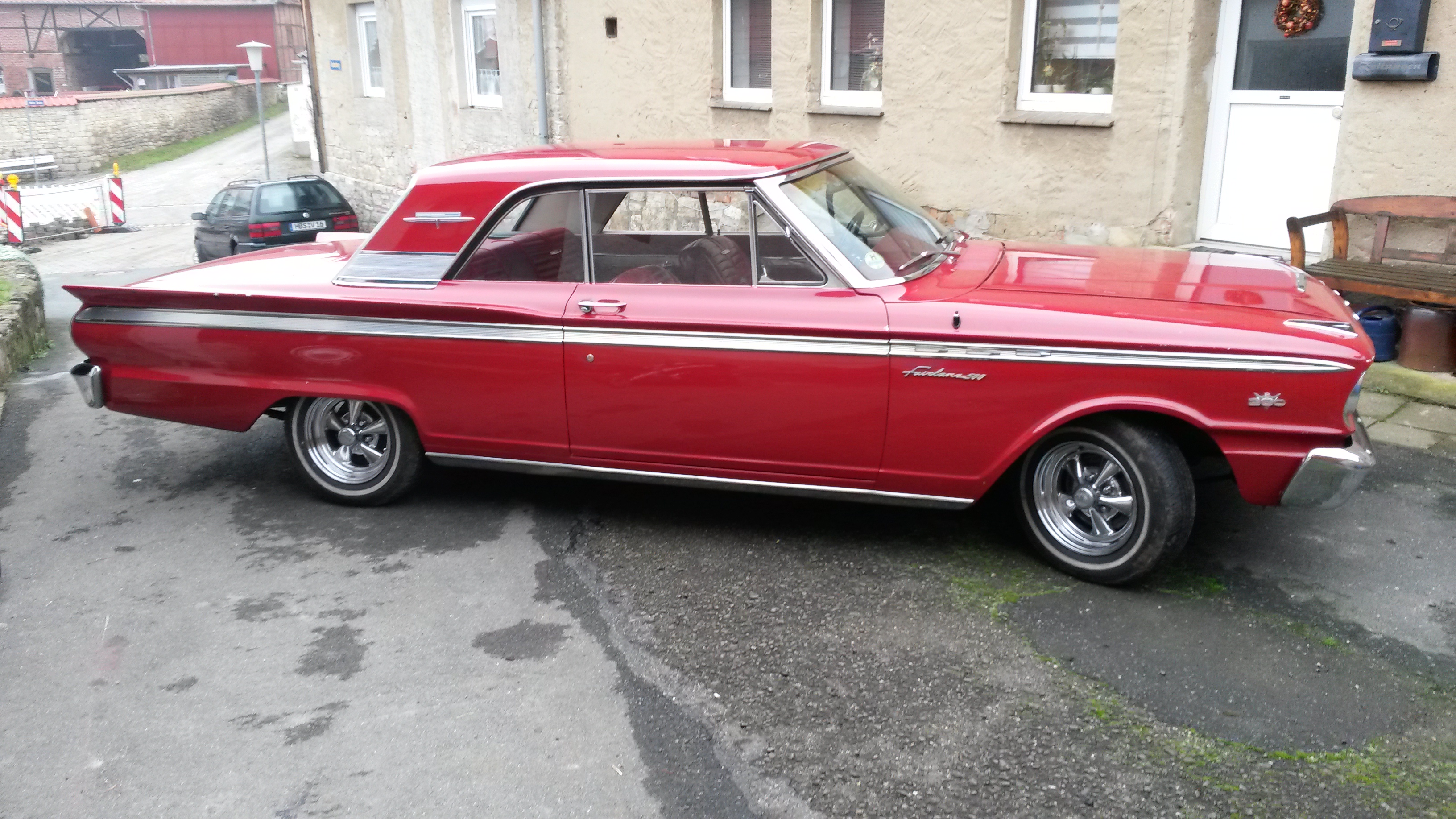

Hatte dann mal angefangen alles etwas sauber und schick zu machen. Neue felgen ein paar Teile pulverbeschichten lassen chromluftfilter. Somit war ich startklar für die erste Saison 8-)
Mfg Basti

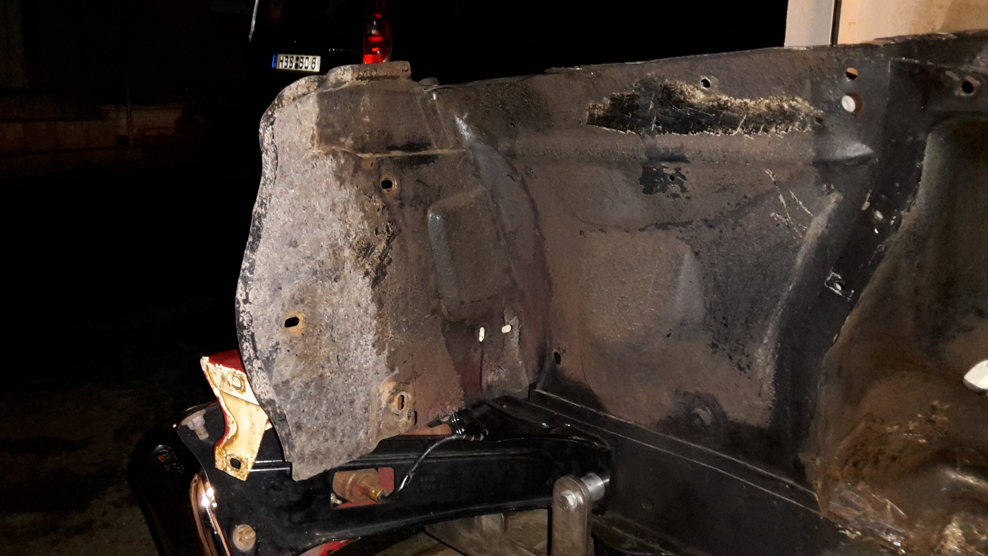

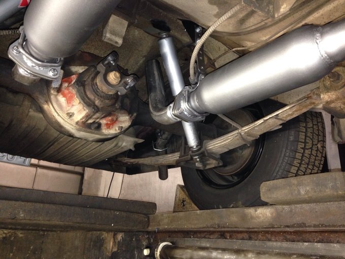

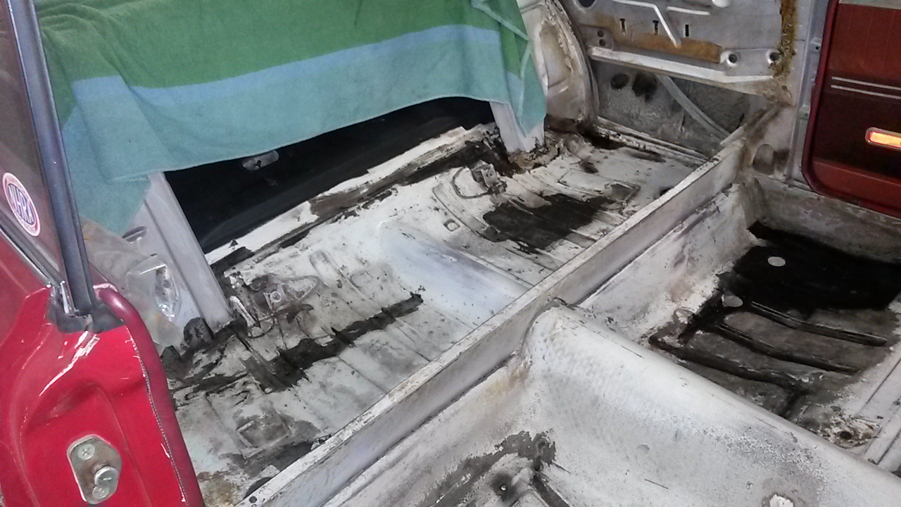

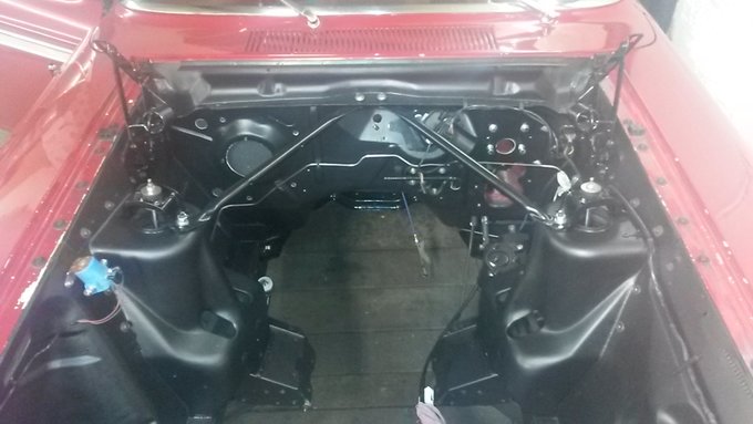

Beitrag von Fairlane 63 » 12. Jan 2018, 09:07

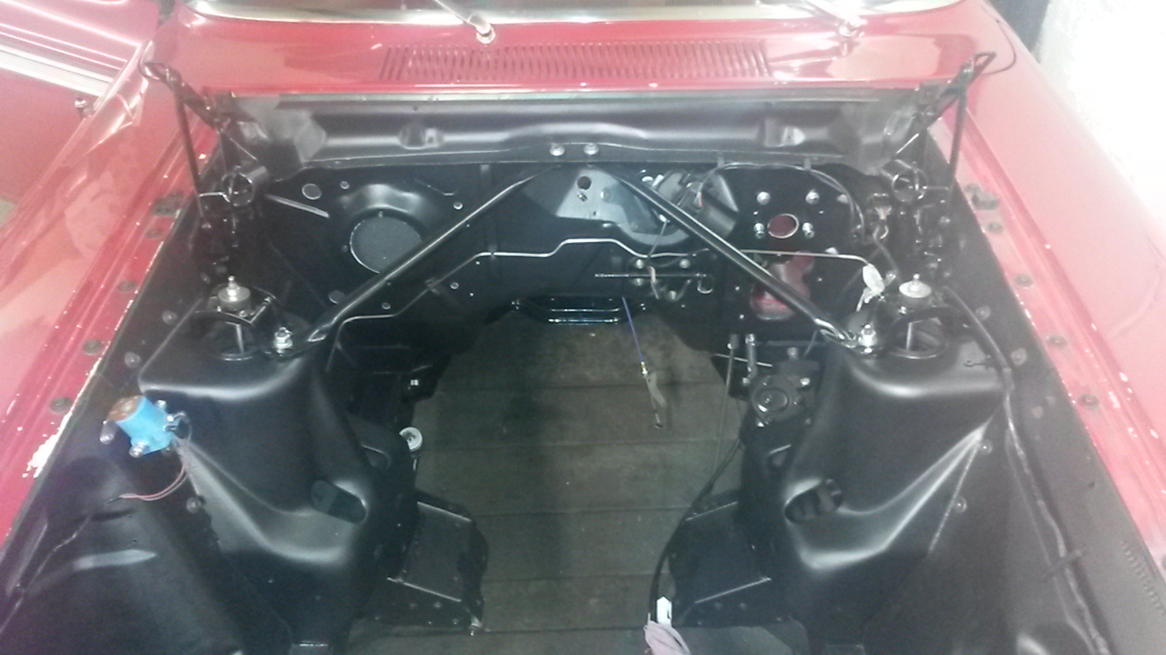

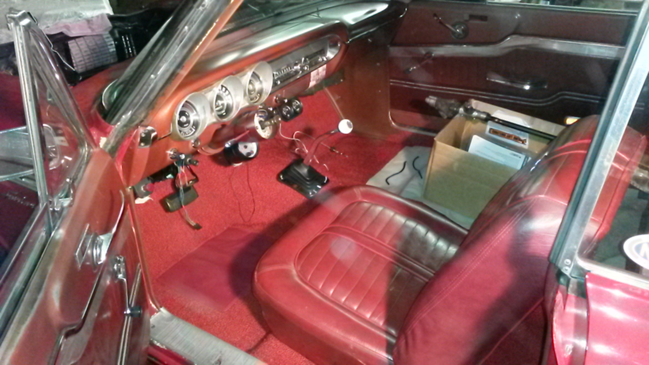

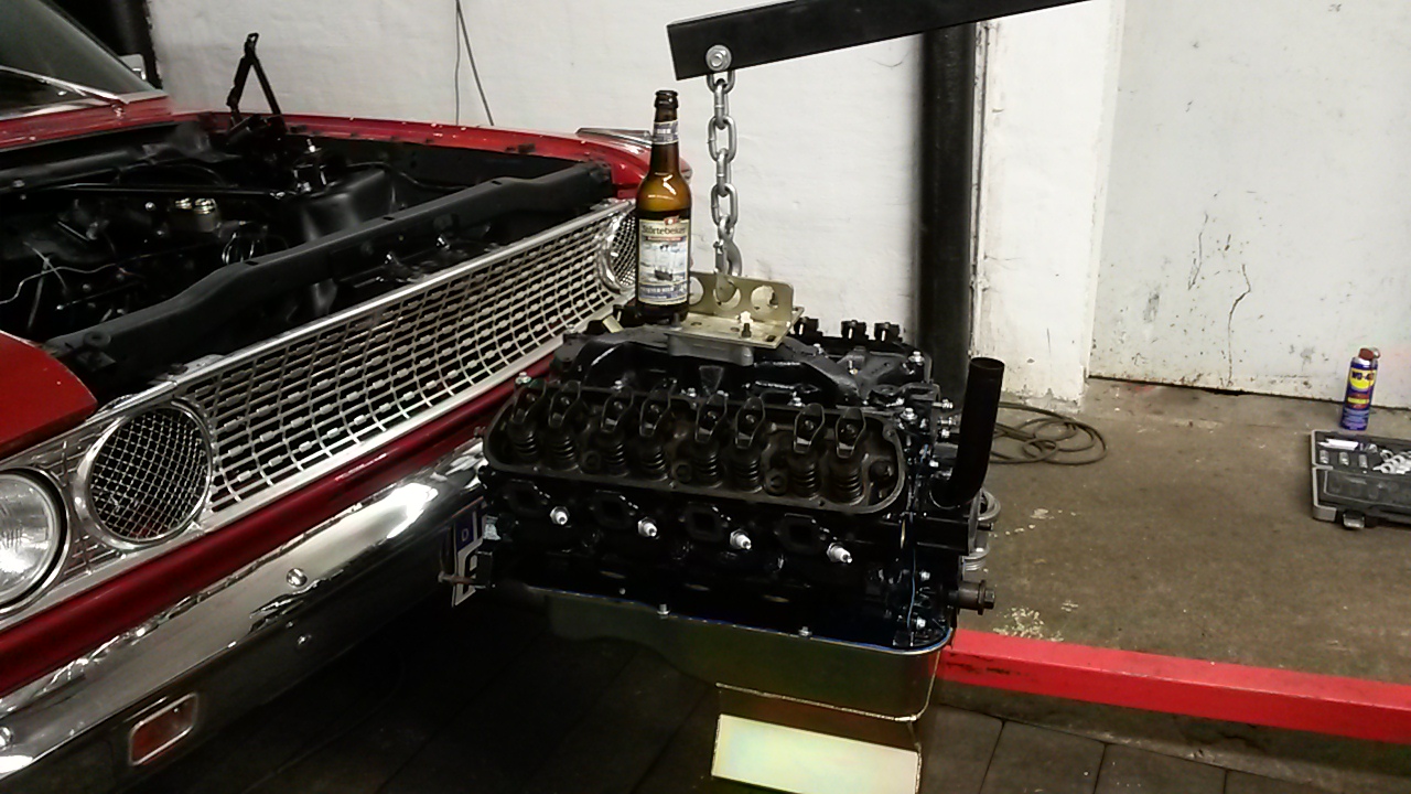

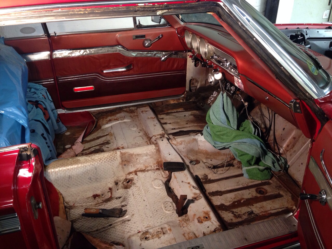

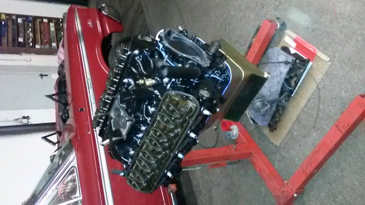

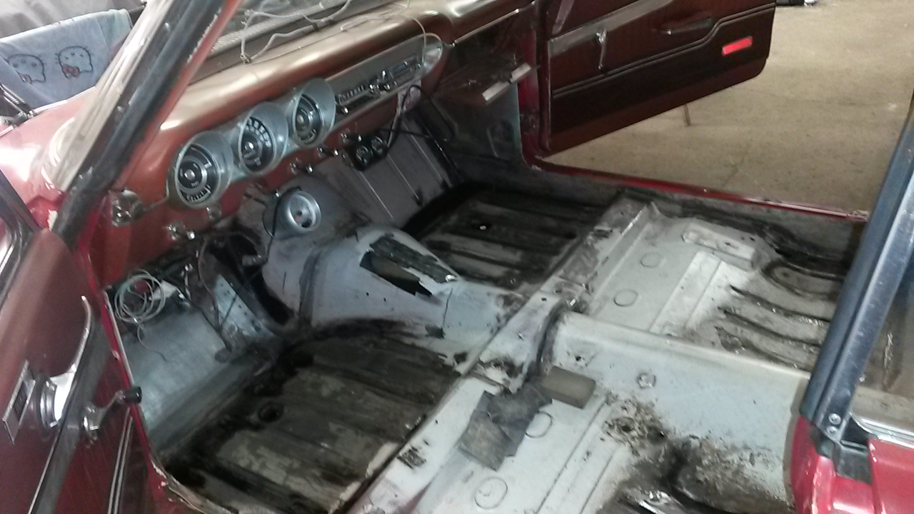

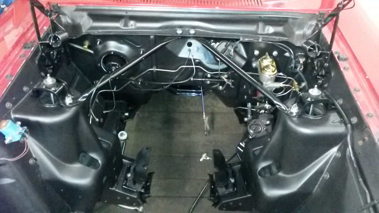

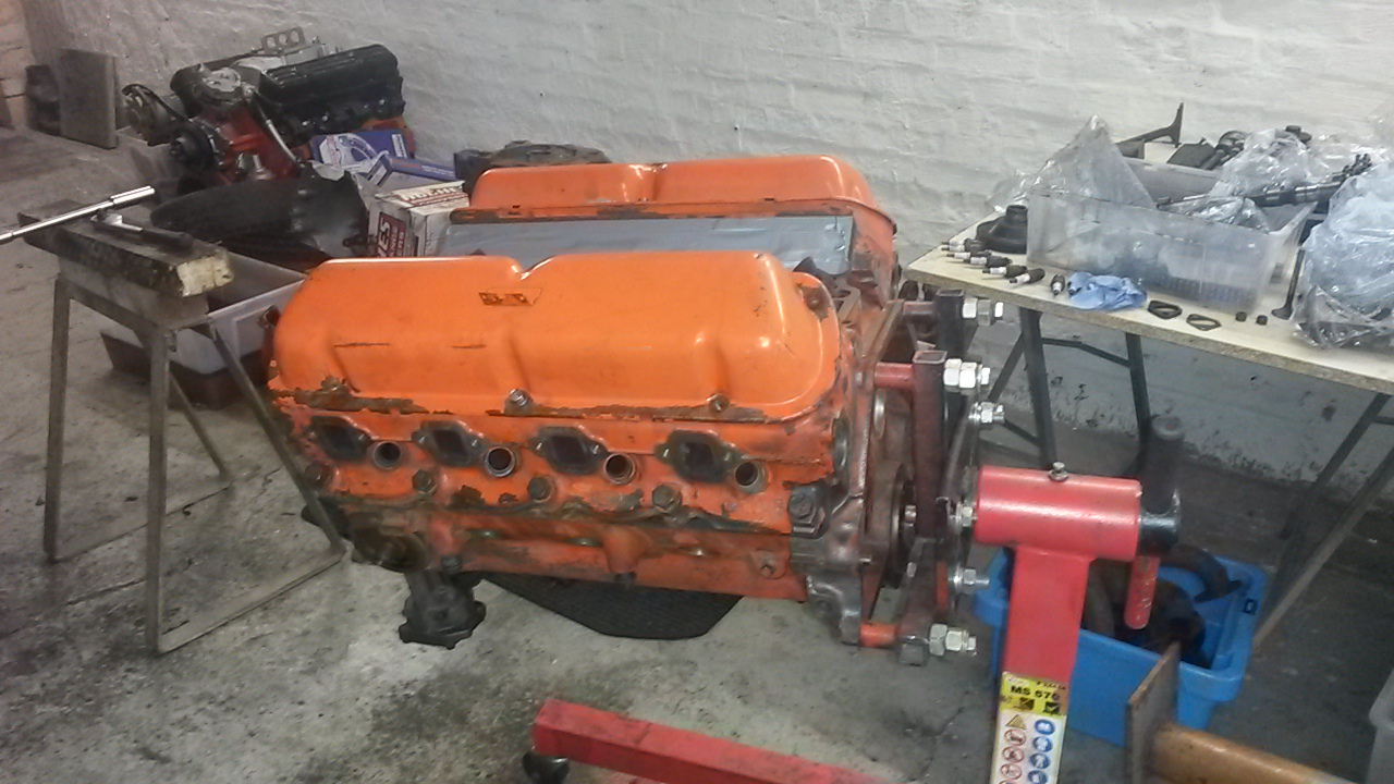

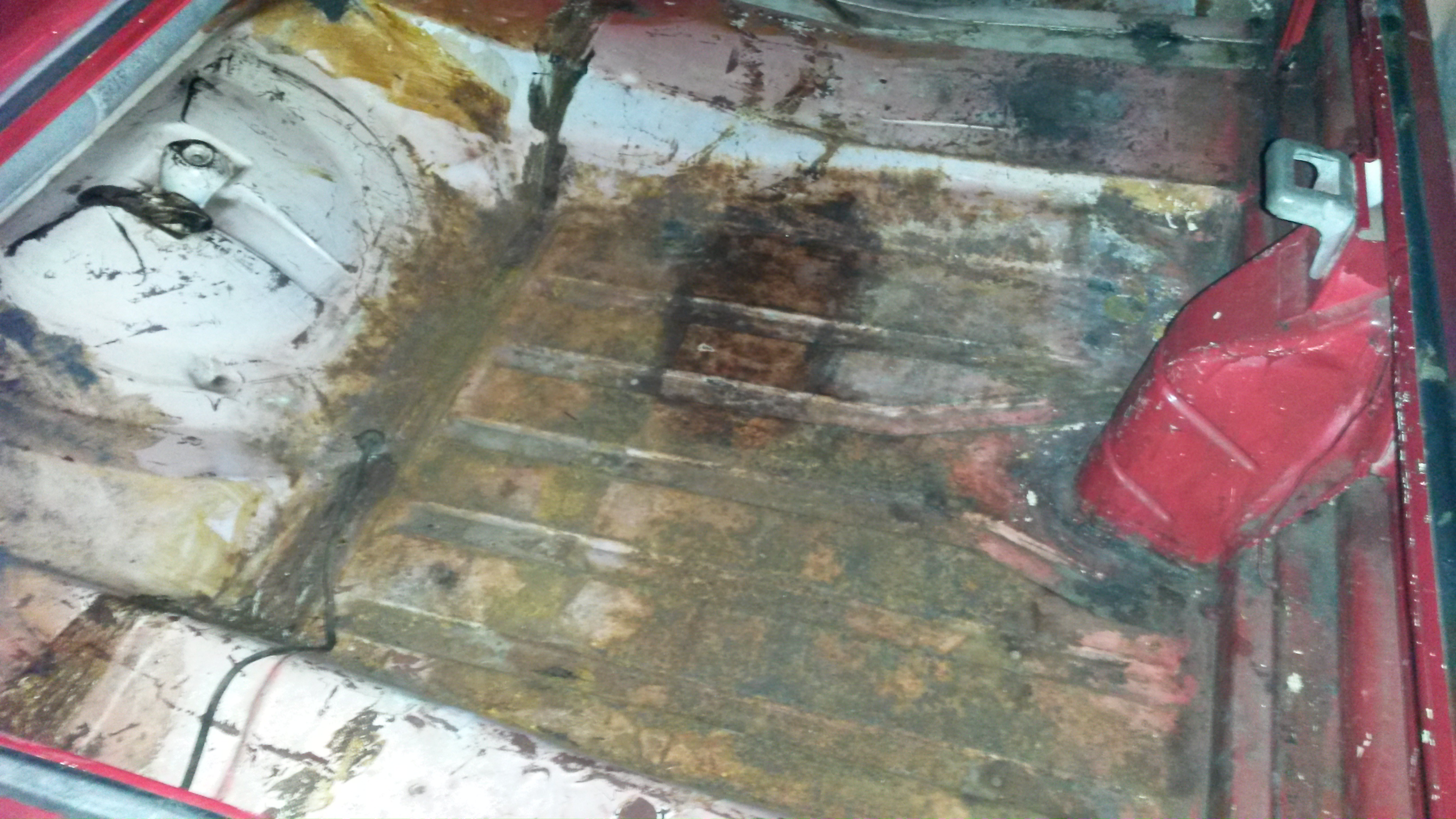

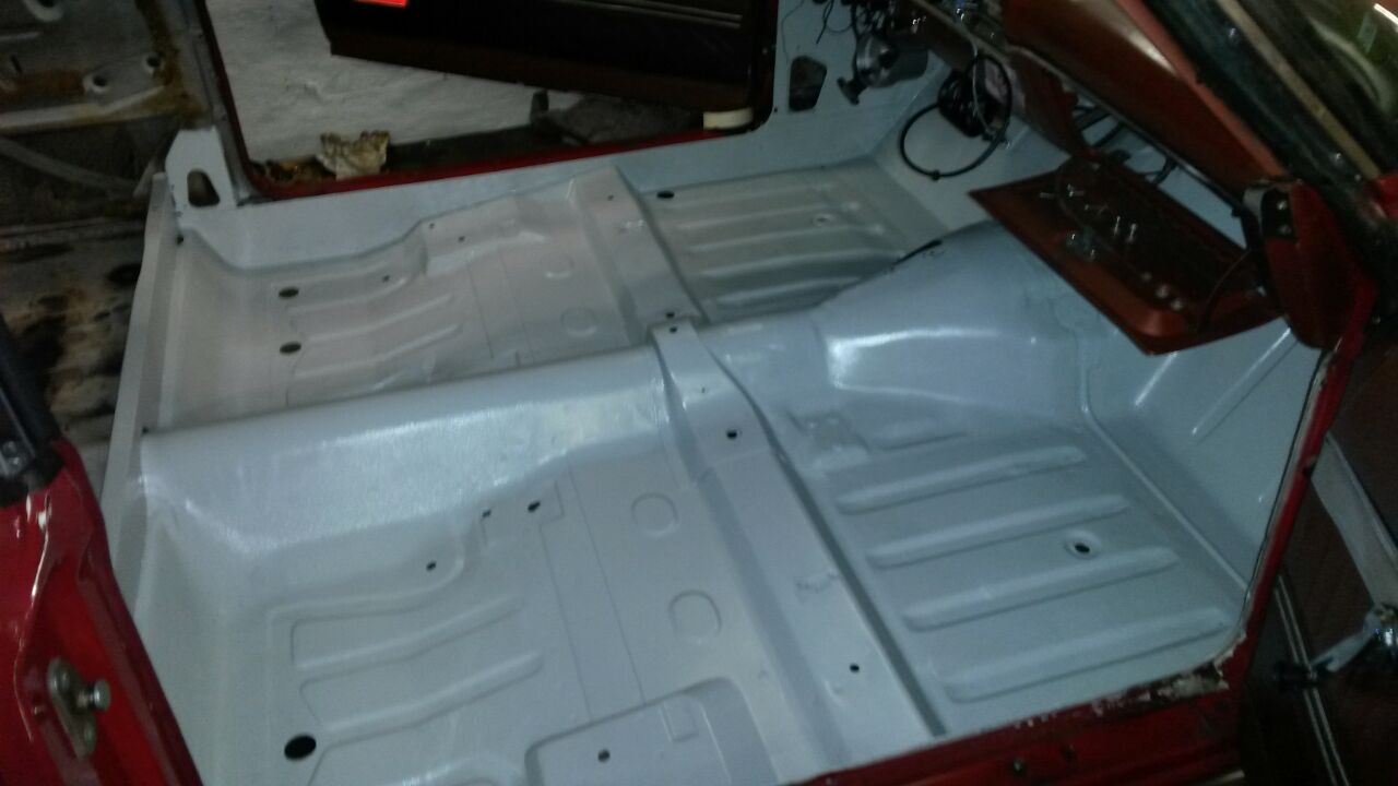

Nach einem kabelbrand und brand der gesamten lichtmaschine zum Ende meiner zweiten Saison konnte ich bei einem bekannten in die halle um diesen Schaden zu reparieren.
Letztendlich kam es dann dazu dass ich den Motor ausgebaut und neu abgedichtet habe und meinen gesamten Innenraum entrostet habe :lol:

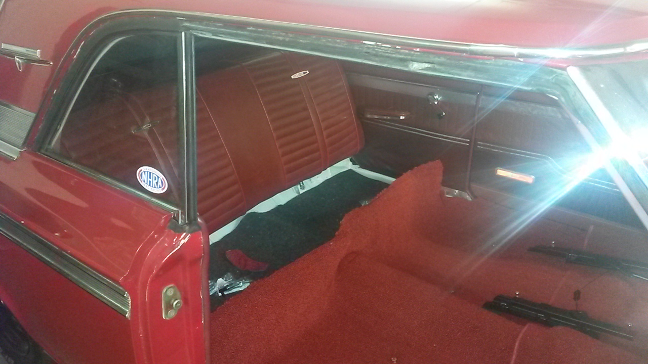

Umbau von lenkrad auf floorshift ( automatik ) Teppich und dämmung erneuert
Und noch von 1 auf 2 bremskreise umgerüstet.

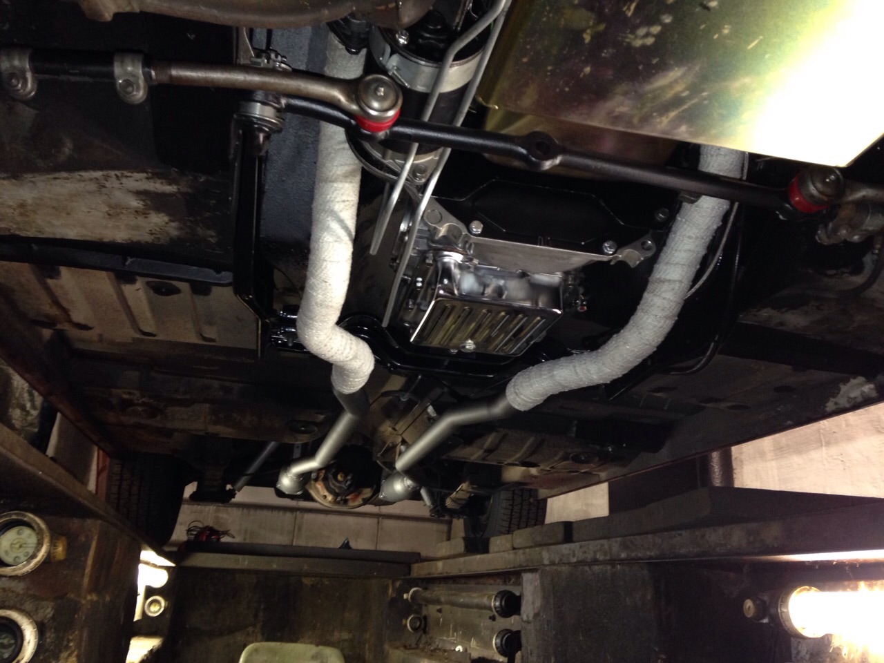

Auspuffanlage erneuert
Zuletzt geändert von Fairlane 63 am 12. Jan 2018, 17:20, insgesamt 1-mal geändert.
Mfg Basti

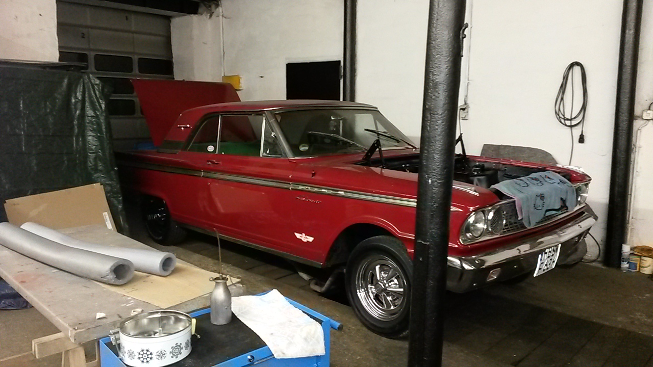

Beitrag von Fairlane 63 » 12. Jan 2018, 09:17
Es ging langsam dem ende entgegen....
Im März könnte ich dann die erste Runde drehen.

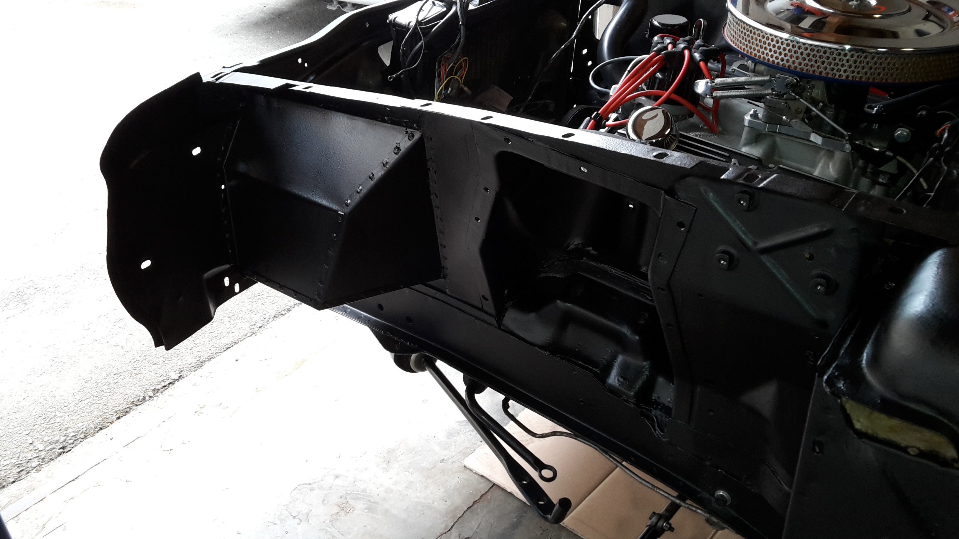

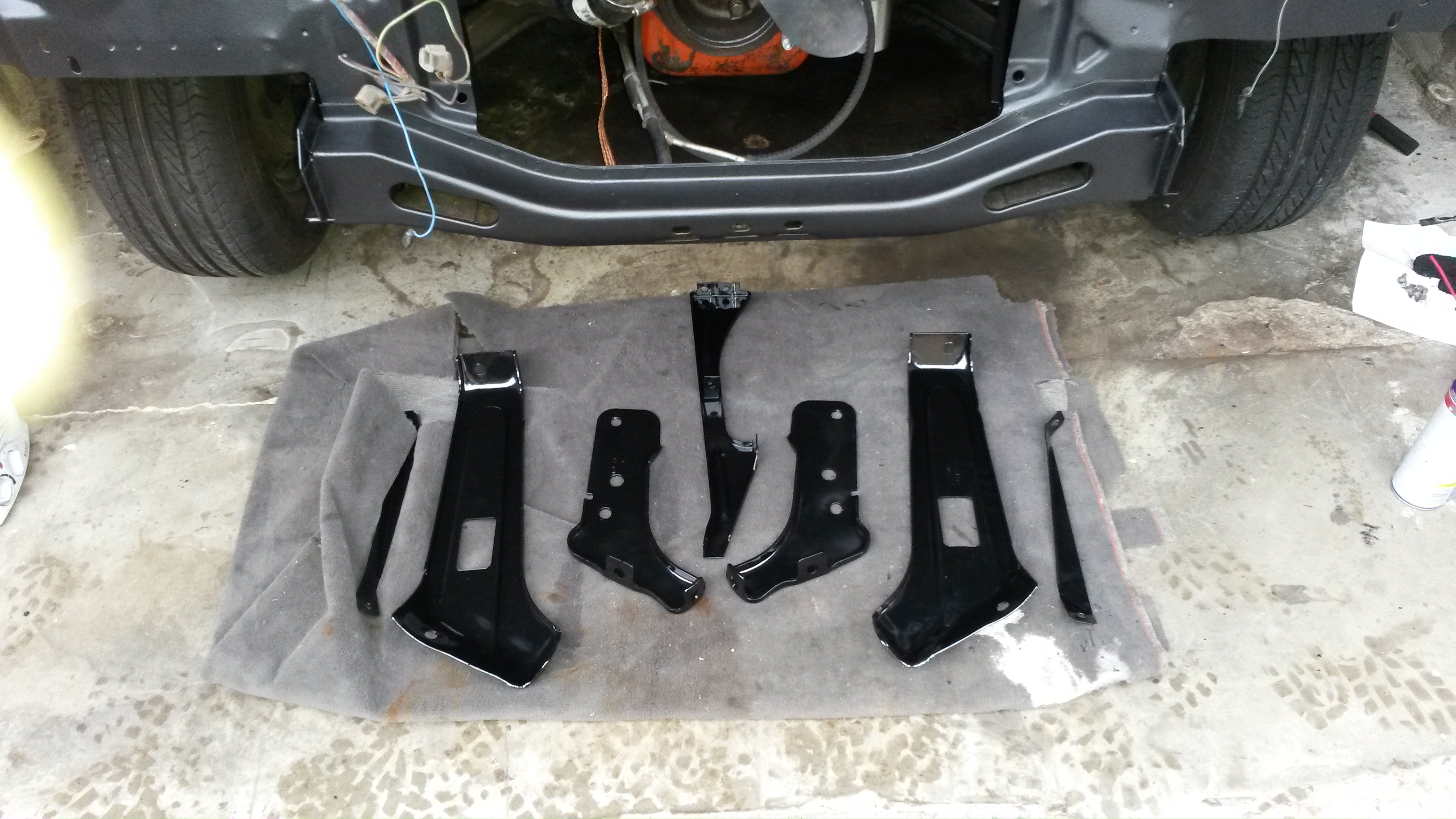

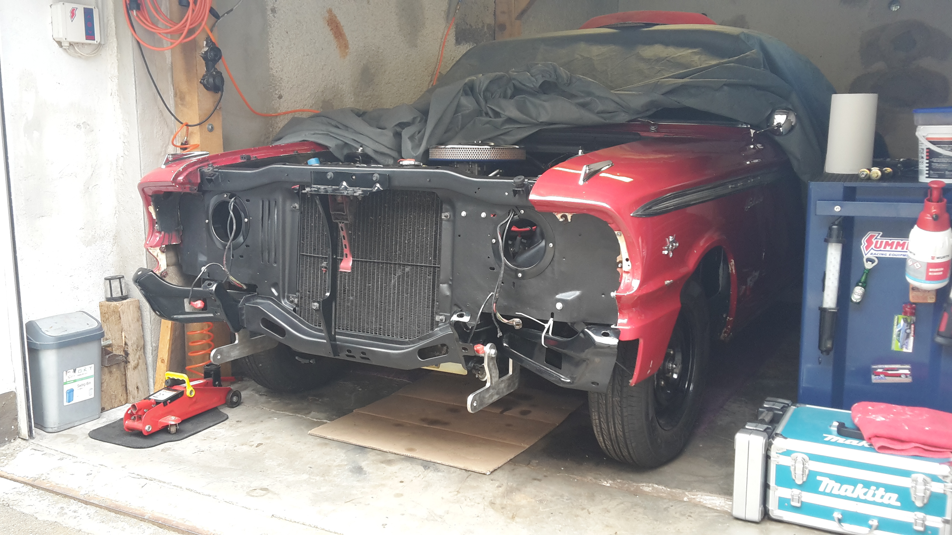

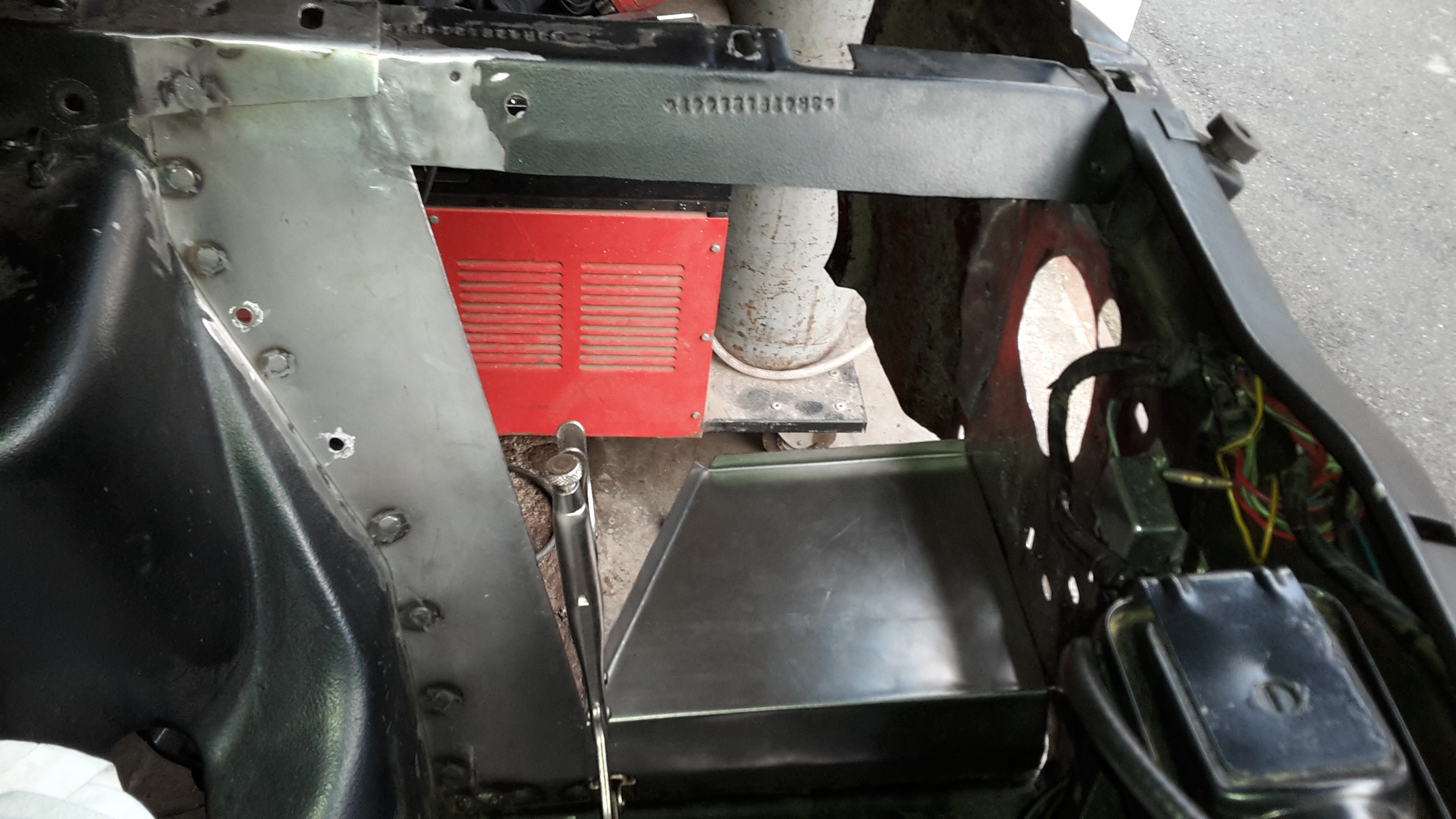

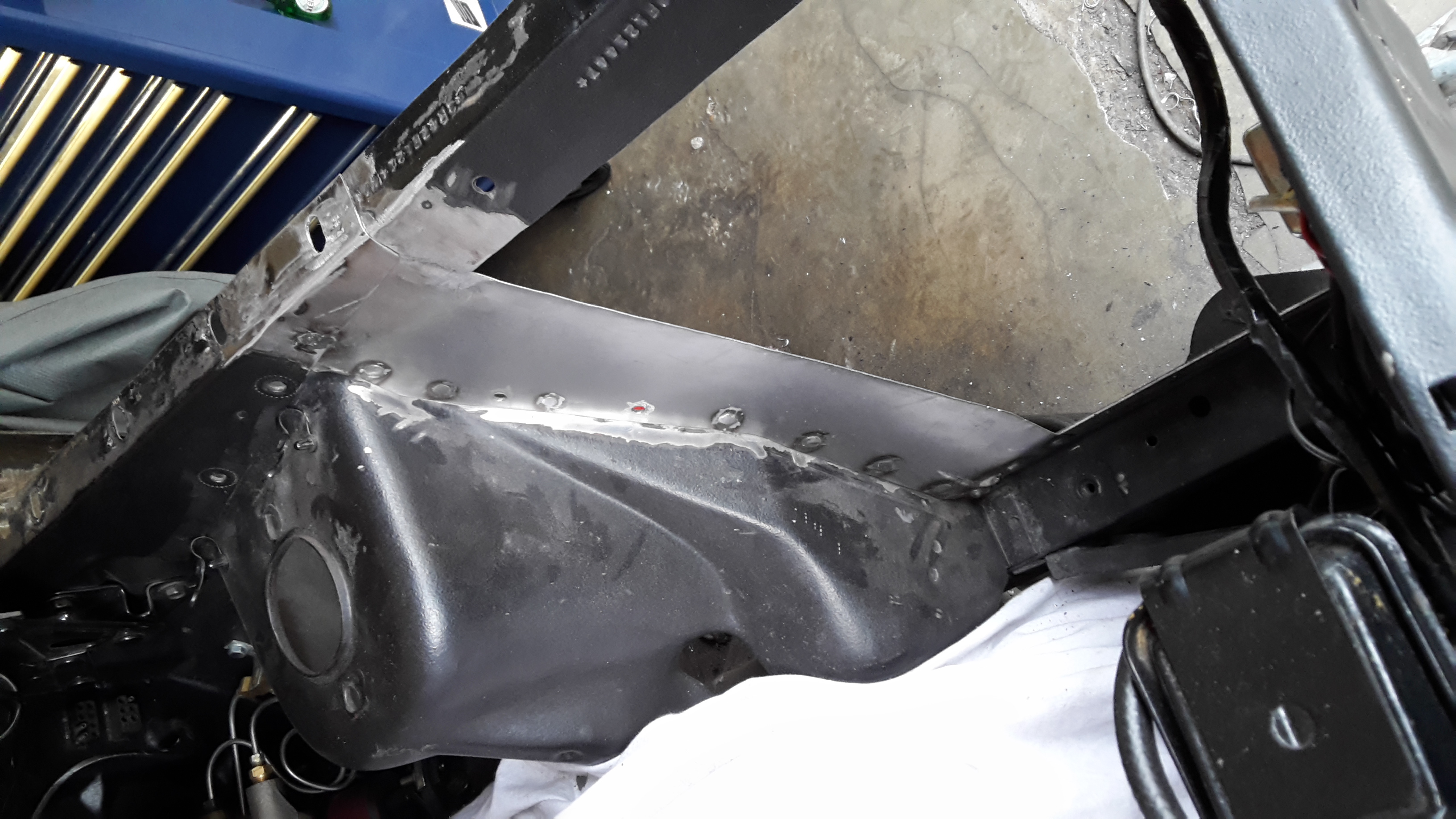

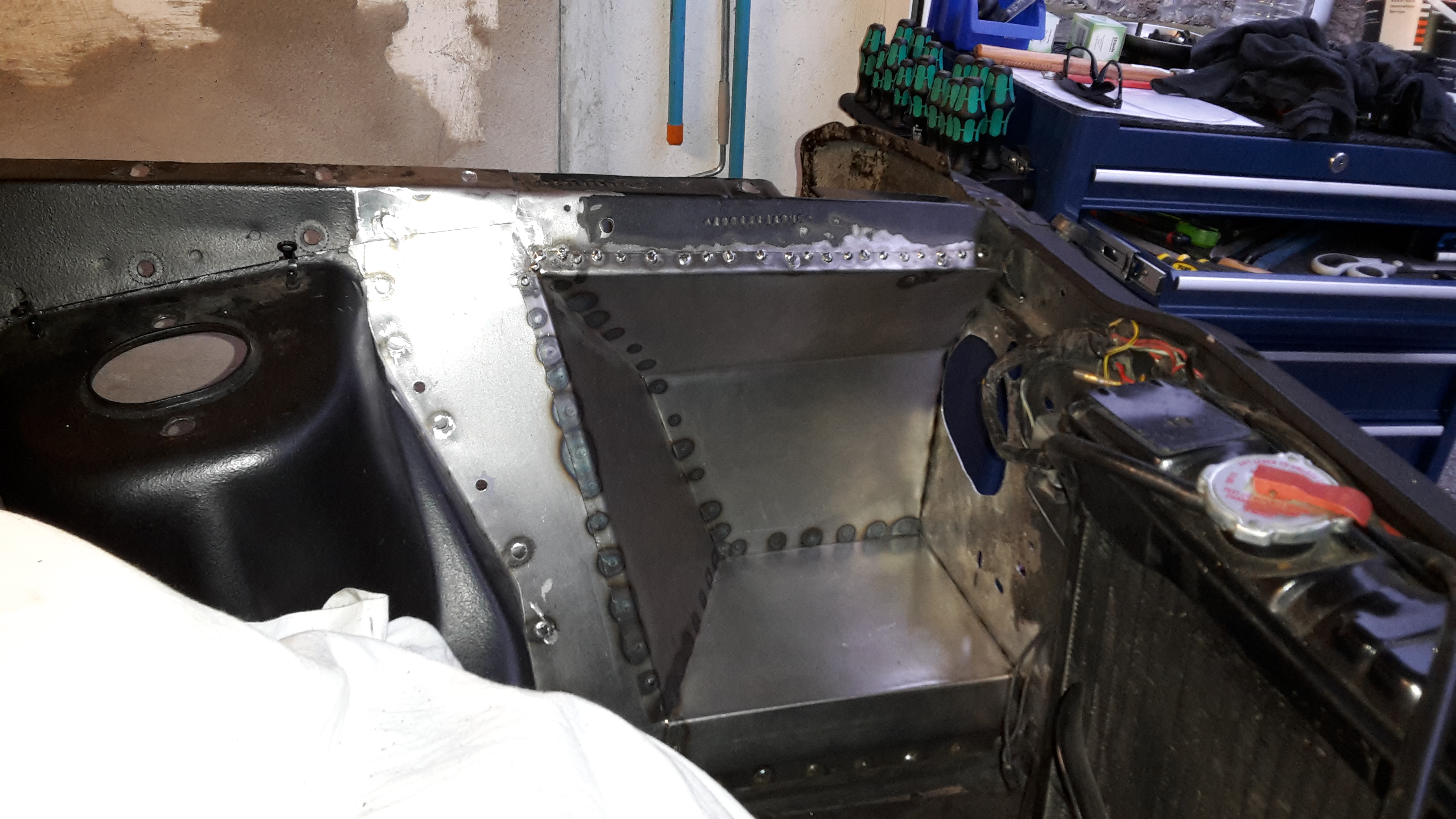

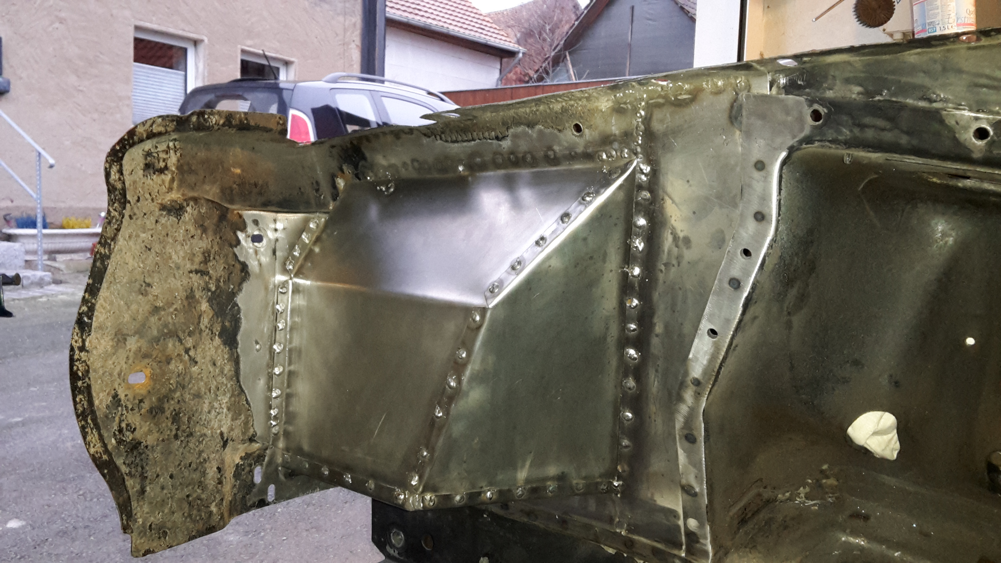

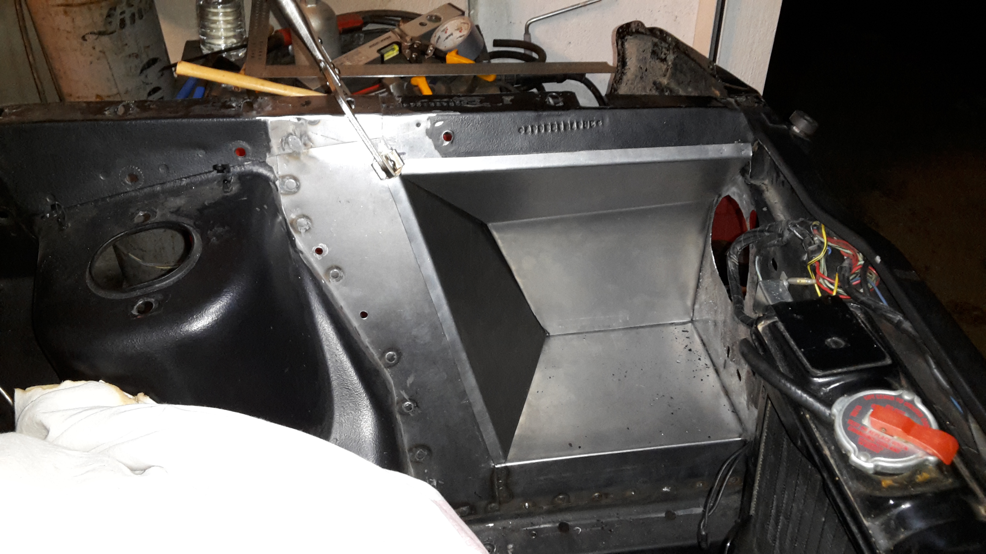

Beitrag von Fairlane 63 » 13. Jan 2018, 21:21

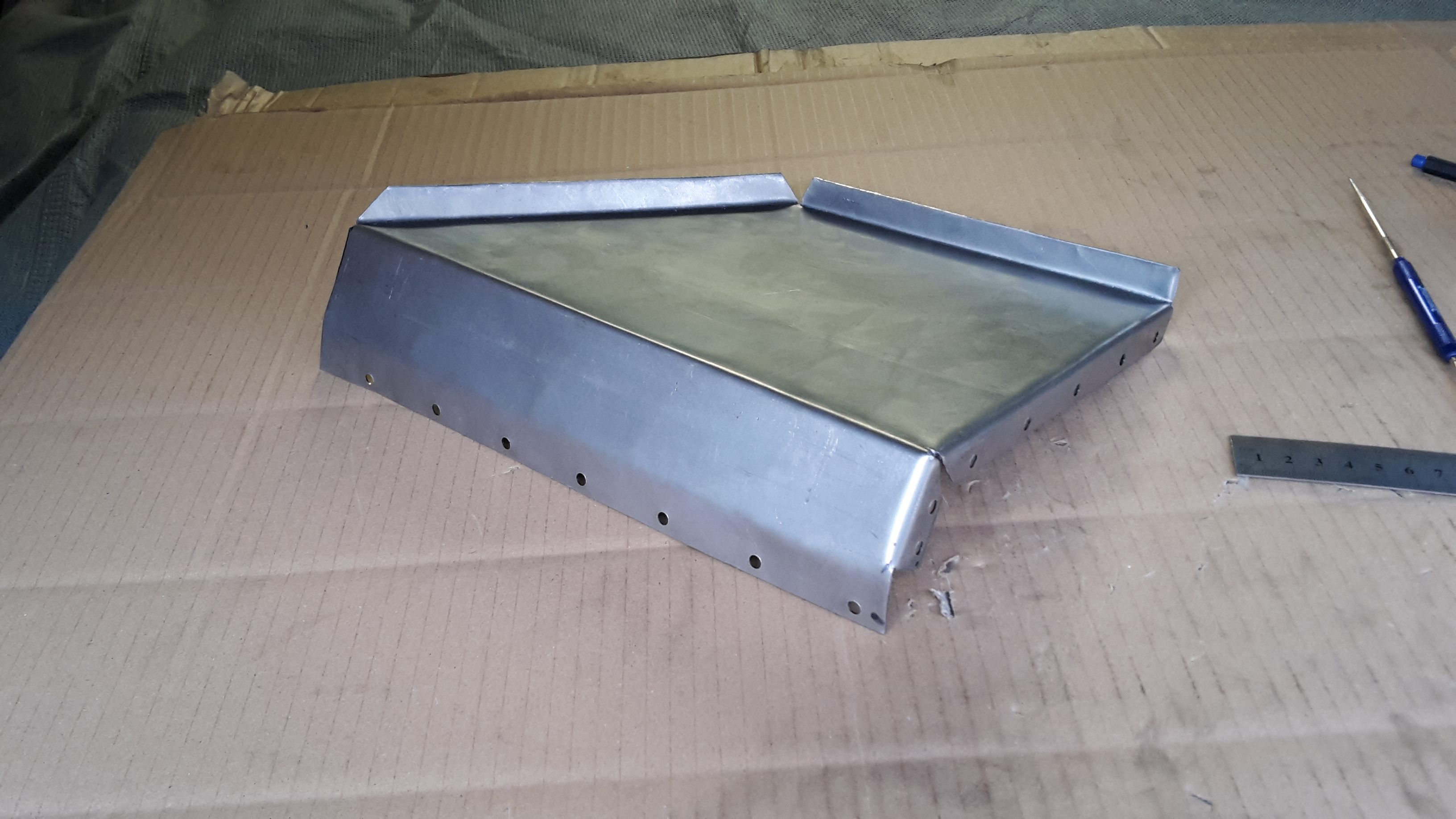

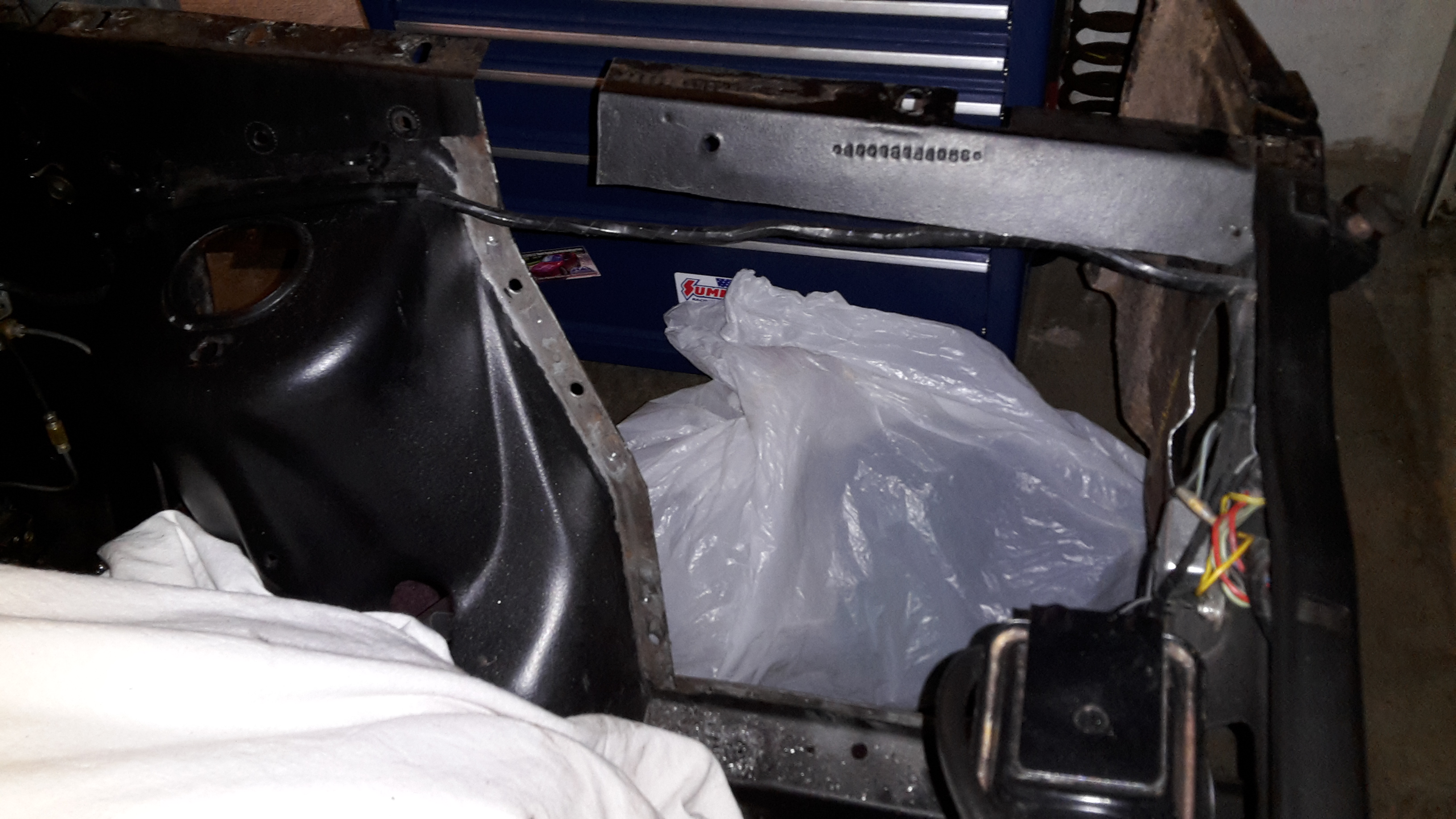

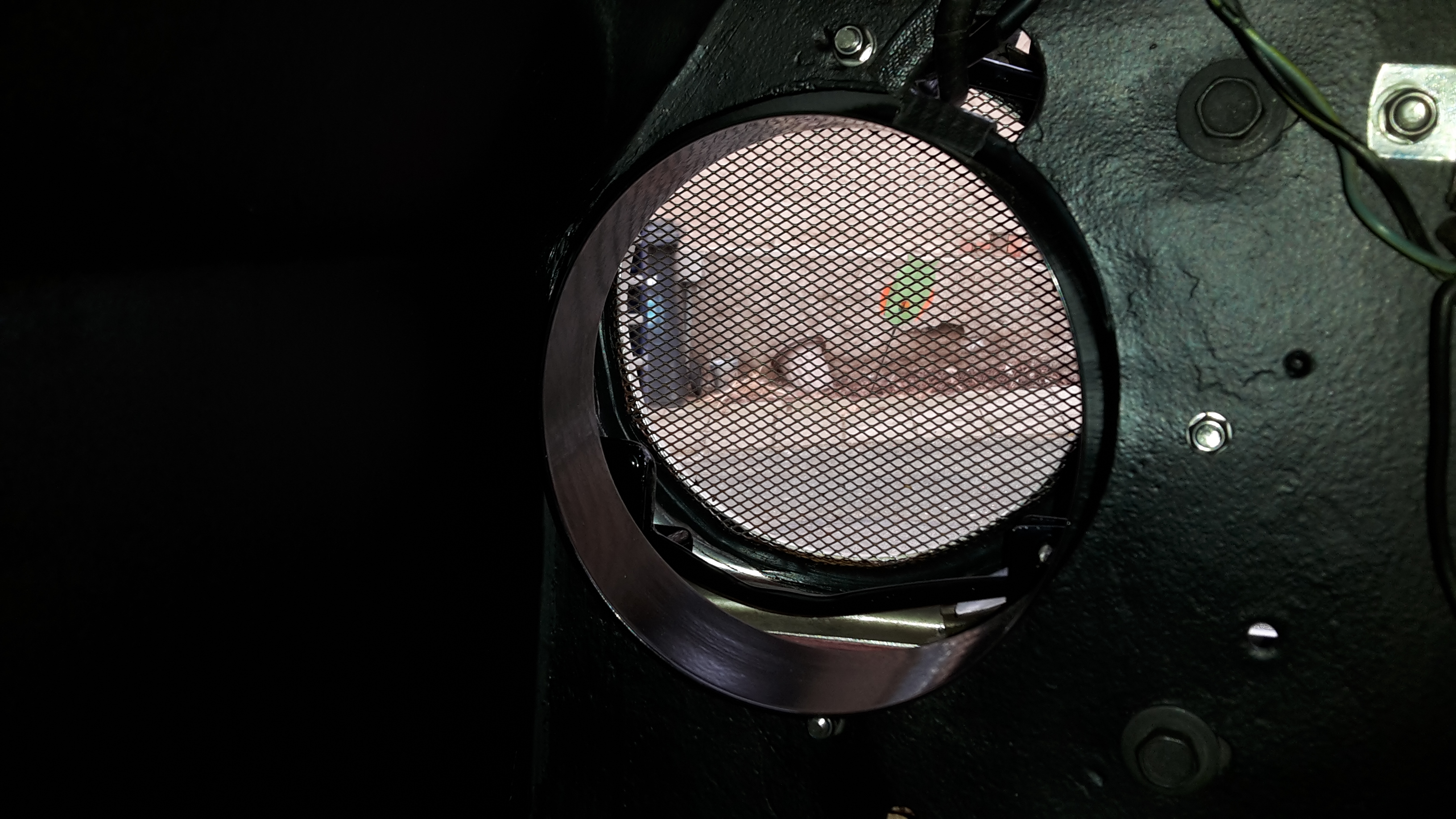

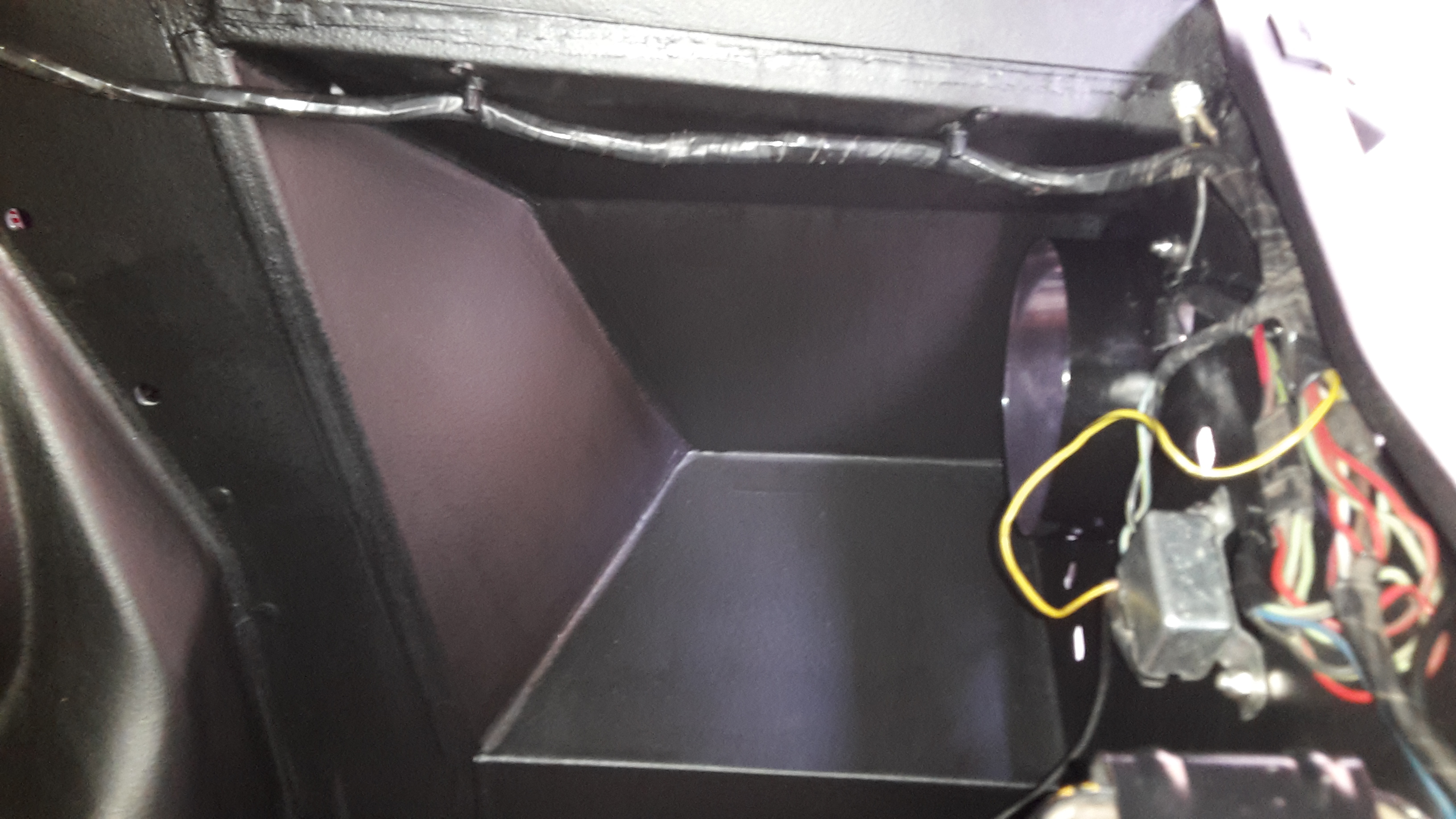

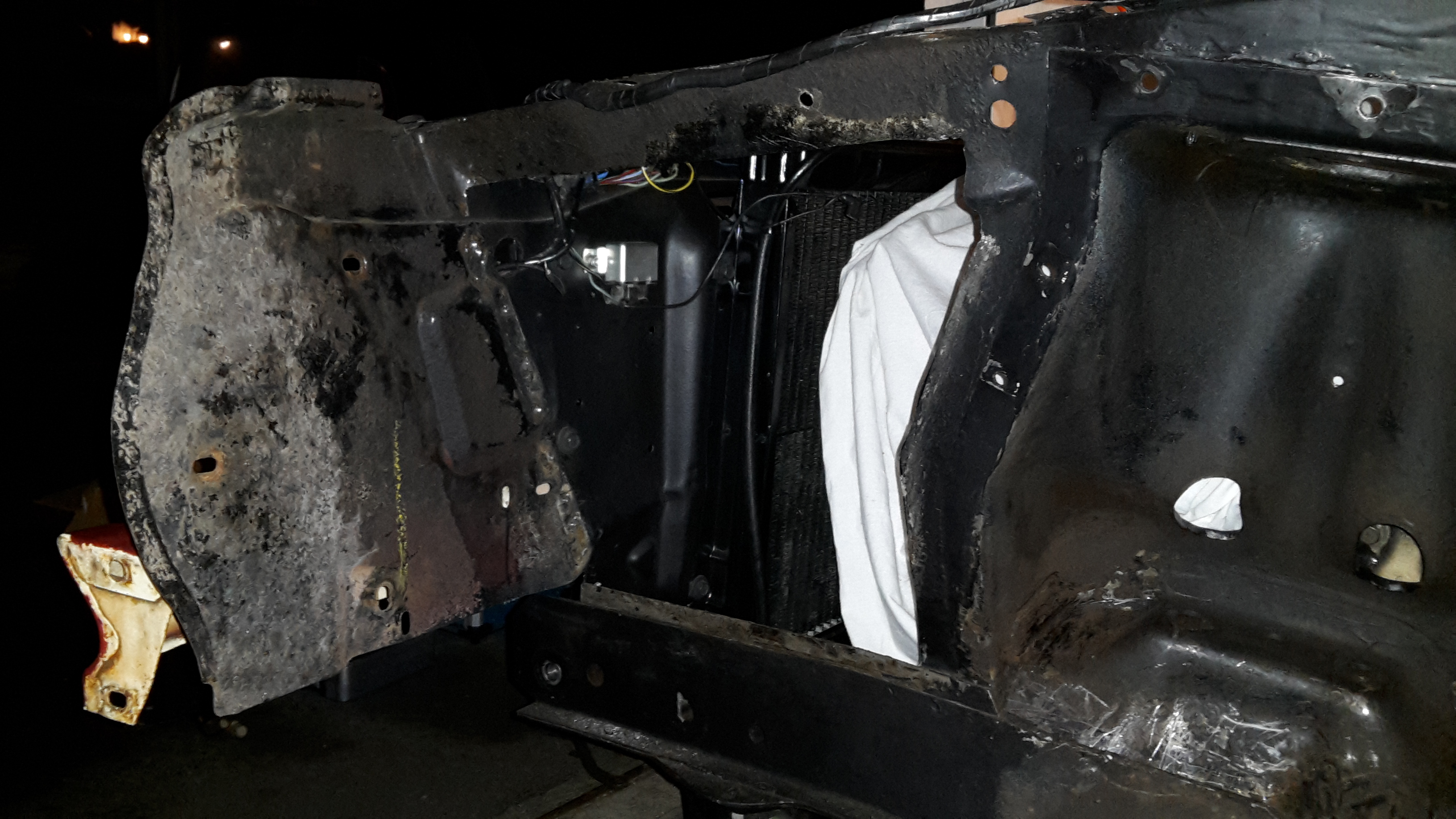

Letzten Winter habe ich mit meinem Umbau für das Cold Air intake begonnen.
Alles was gestört hat erstmal rausgeschnitten und dann ging es an.....
Neue bleche angefertigt, angepasst und verschweißt
Alles fertig geschweißt
Erstmal platz gemacht
Mfg Basti

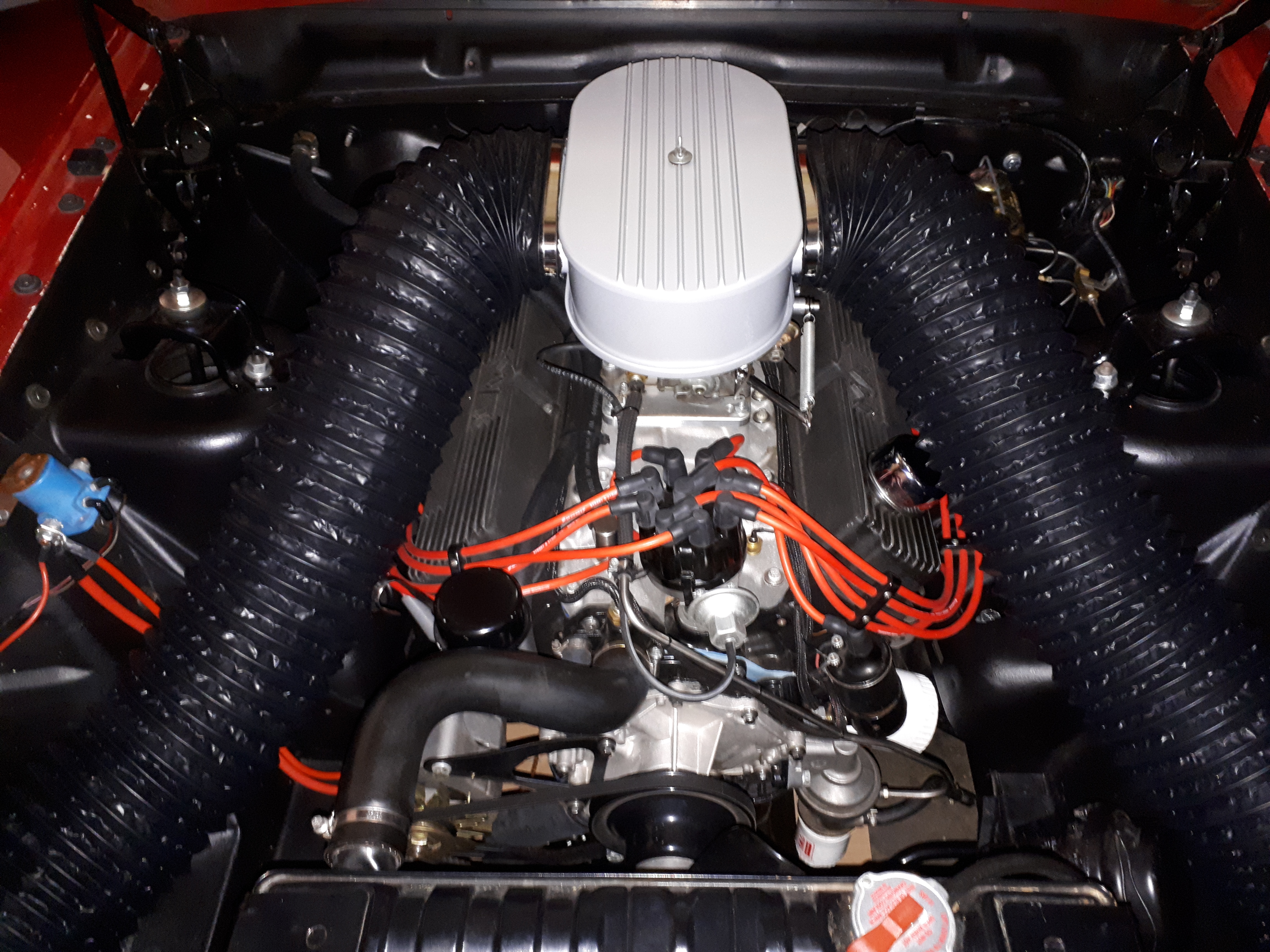

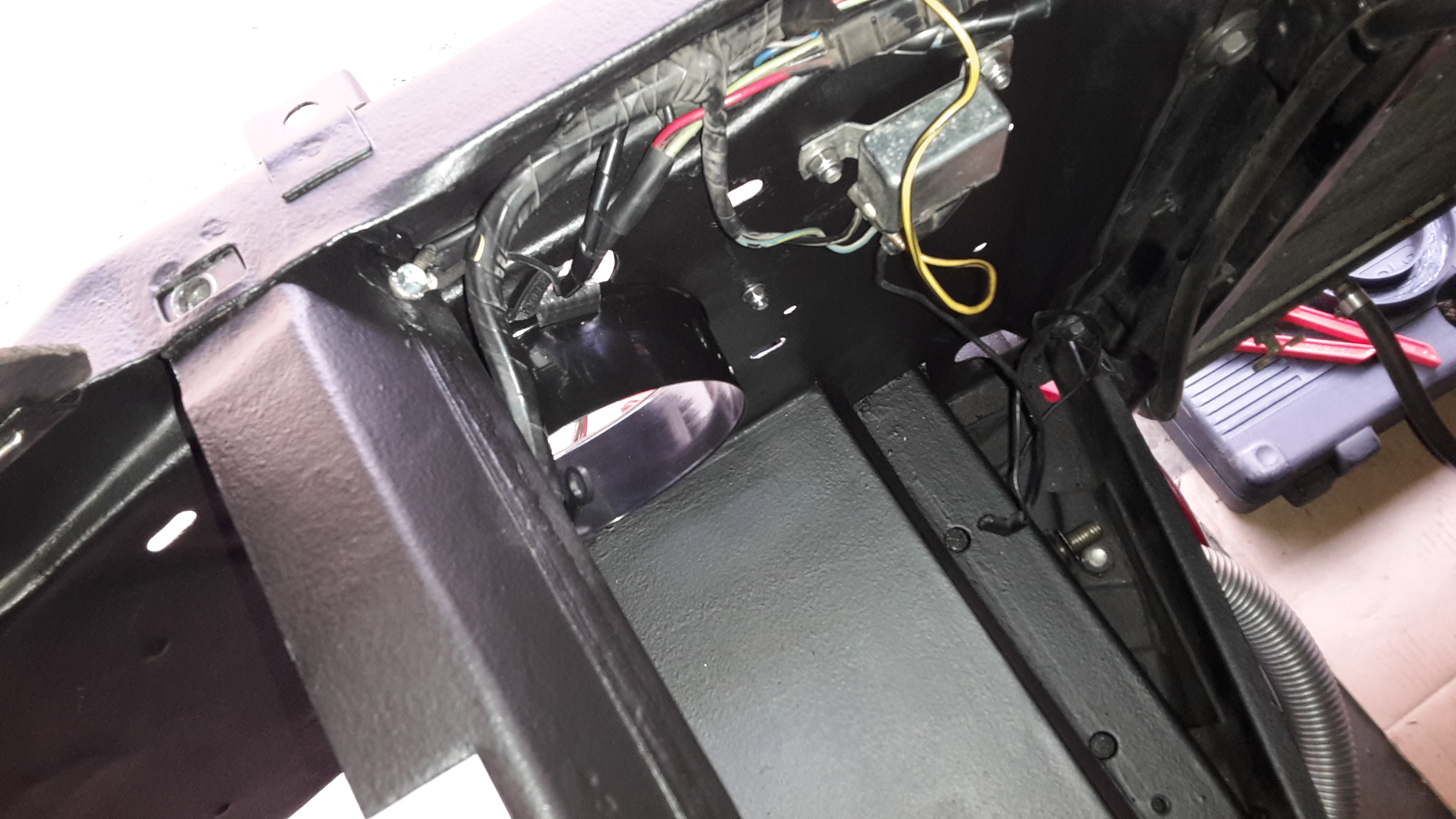

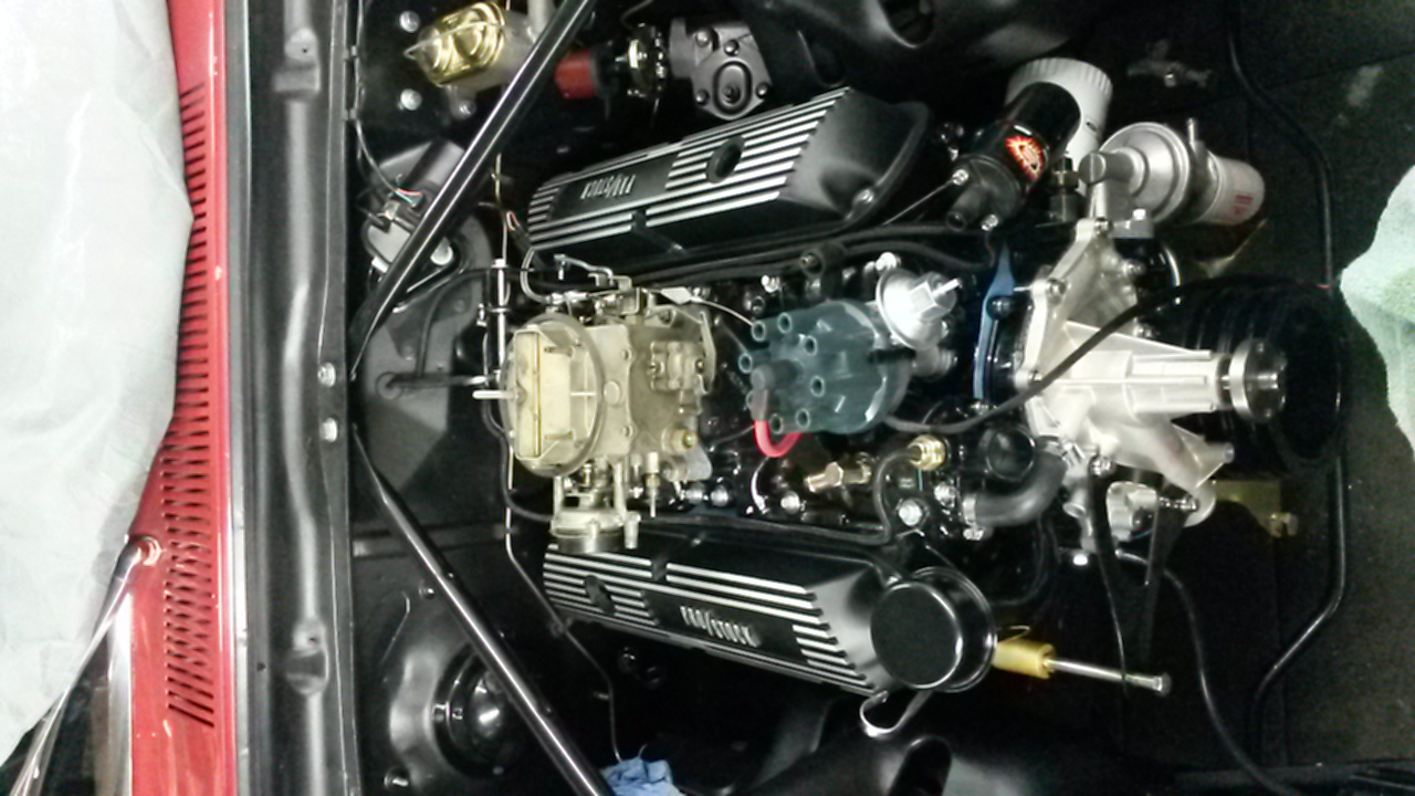

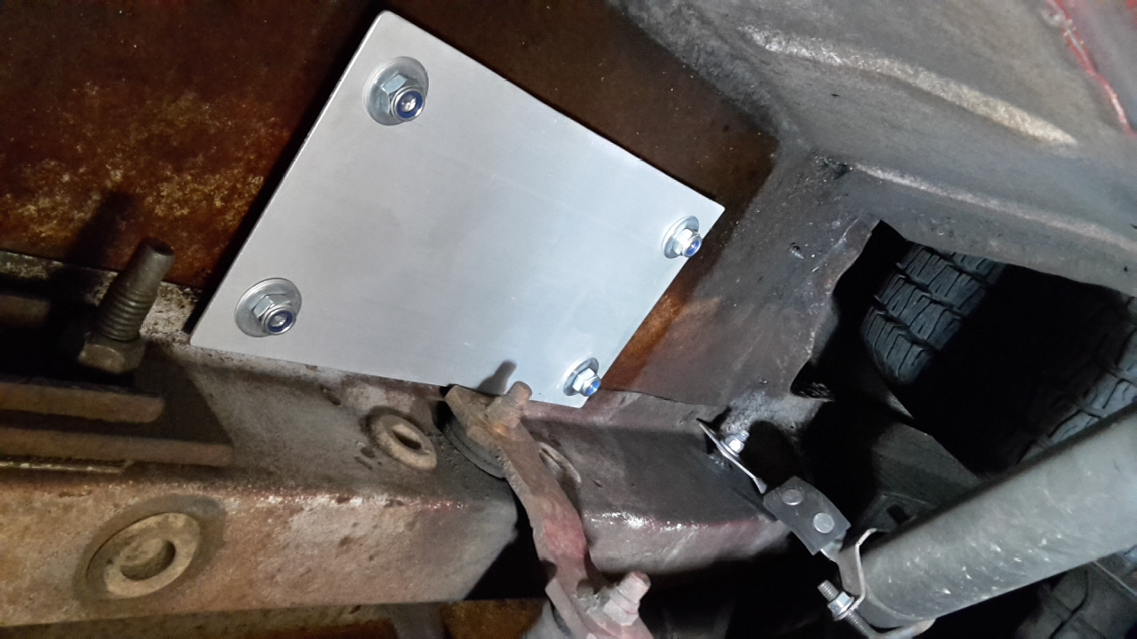

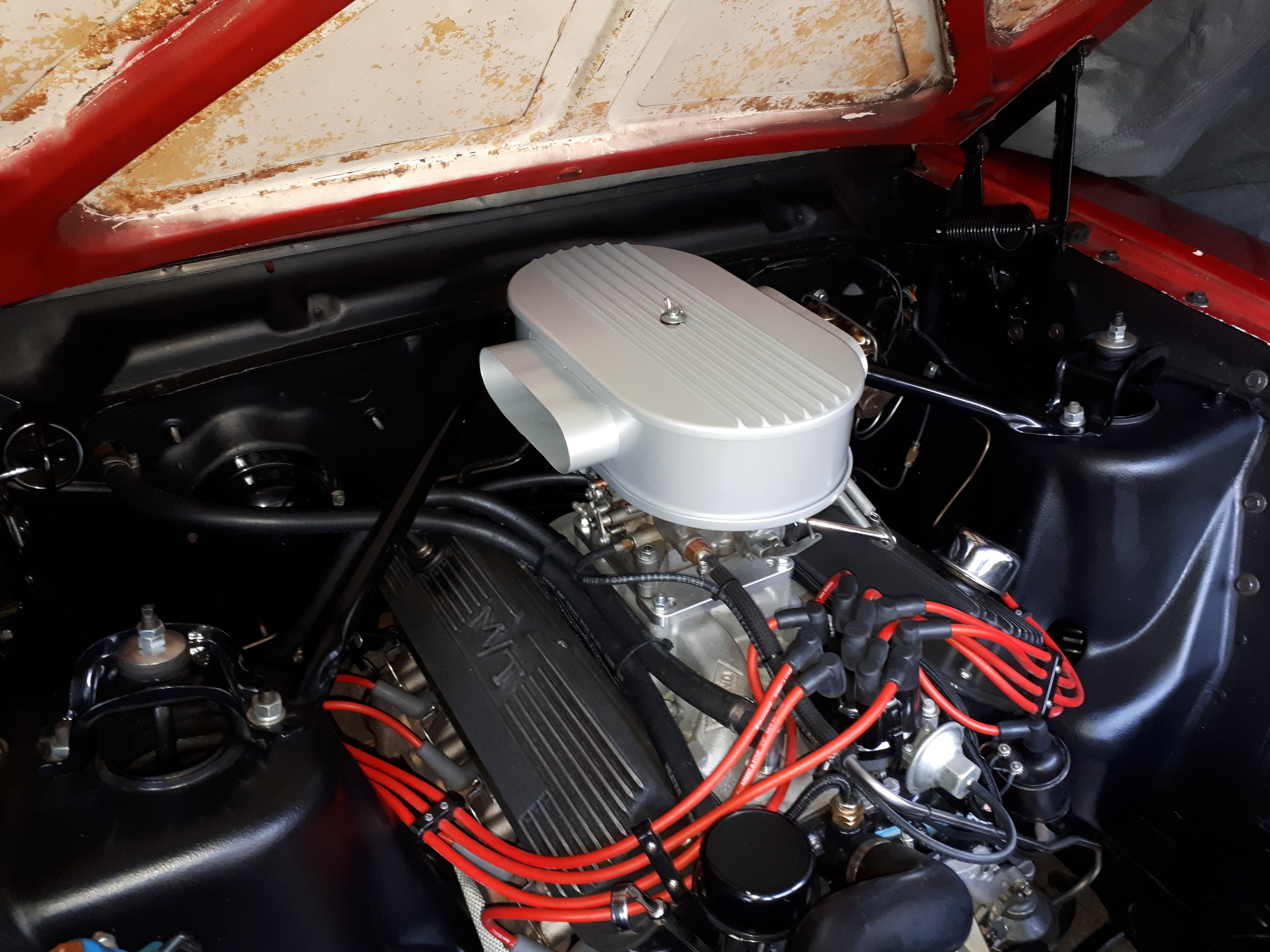

Beitrag von Fairlane 63 » 23. Feb 2018, 10:30

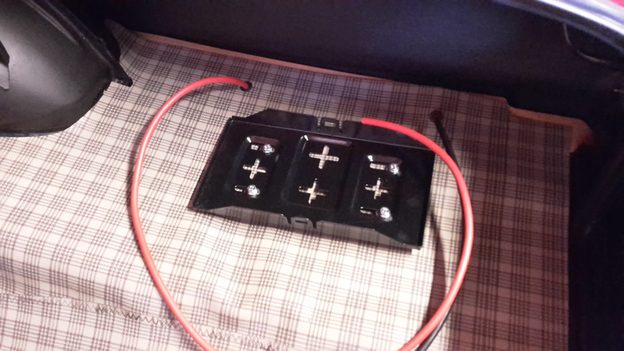

Abschluss vom Umbau für mein Cold Air intake. Die Batterie ist auch gleich in den Kofferraum gewandert da ja vorne kein Platz mehr ist!
Als nächstes Projekt stand der Bau der t-bolt Air Box auf dem Plan...

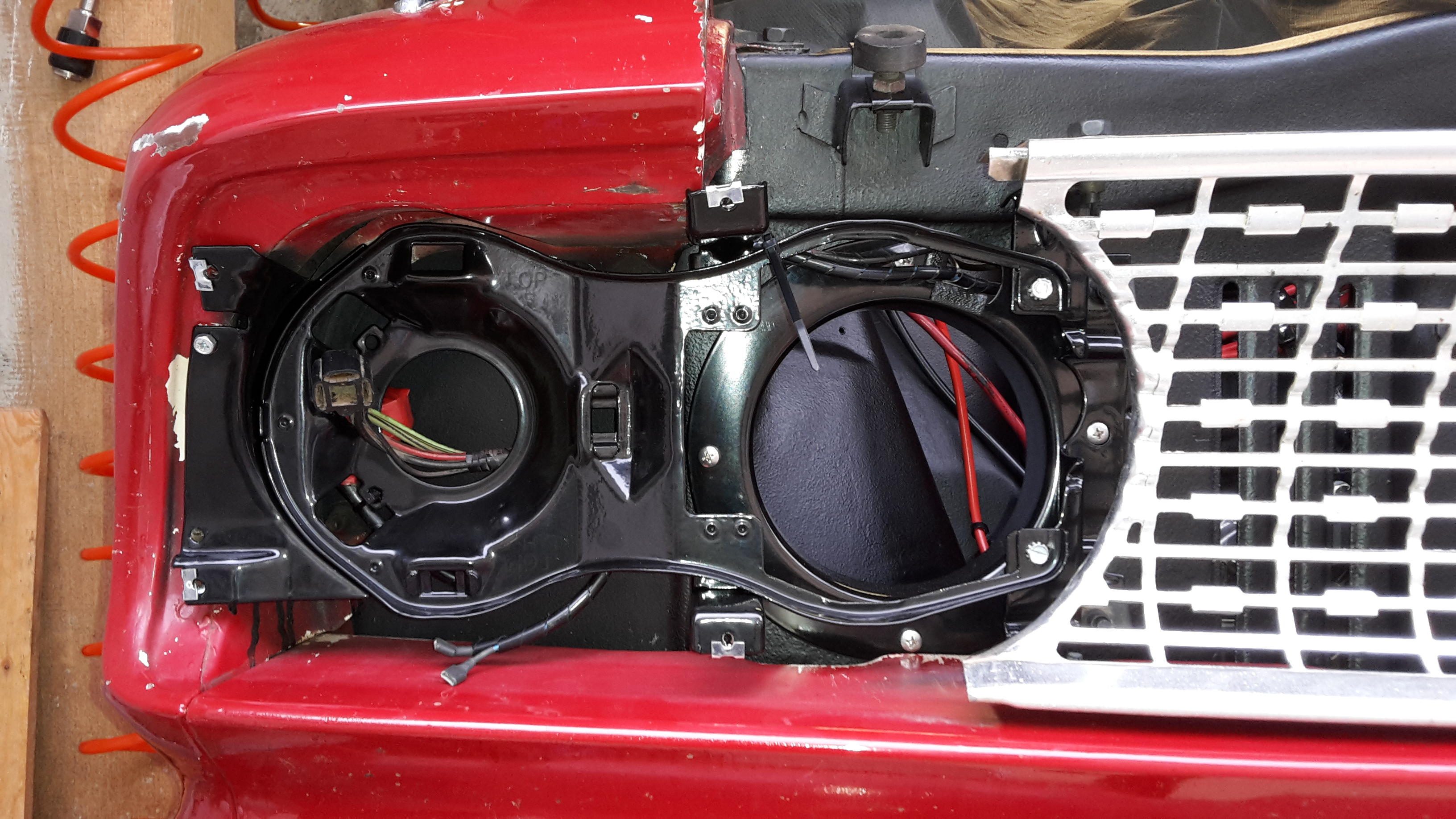

Beitrag von Fairlane 63 » 23. Feb 2018, 10:33
Hier noch ein paar Bilder....
