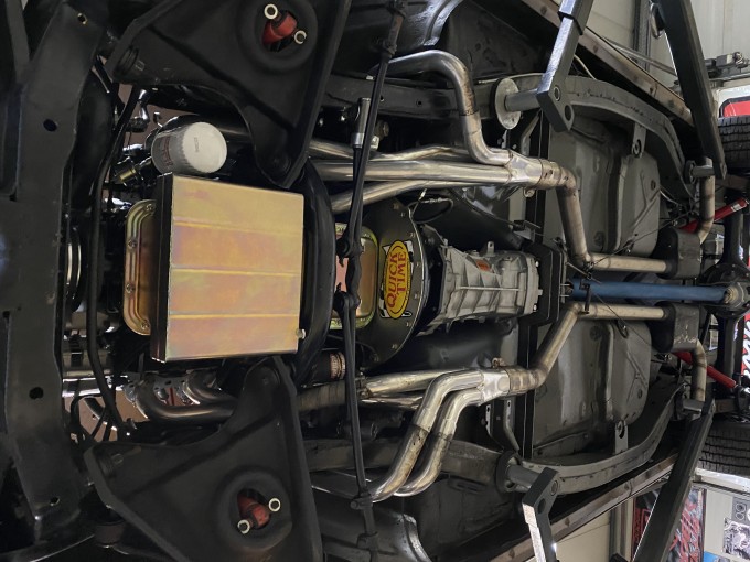

Was sind das für geniale Krümmer? Gekauft oder selbst gebaut? Sind die teilweise nur zusammengesteckt?

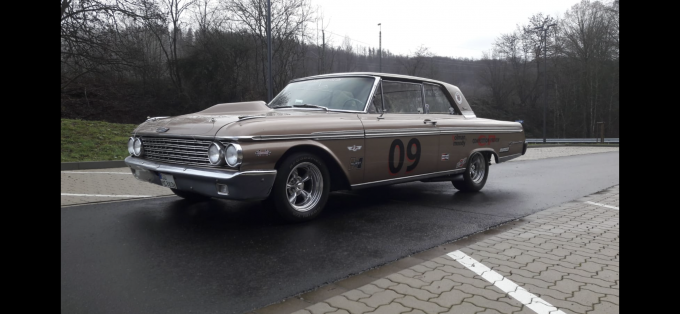

So, es ist viel passiert....
Ist zwar das falsche Wetter...
Aber... das Auto fährt wieder... und zieht pünktlich zu Weihnachten erstmal wieder in die eigene Garage ein.
Die Feinabstimmung passiert dann erst im Frühling, aber ich würde jetzt schon sagen, der Aaufwand hat sich gelohnt 🥳💯

Getriebe ist ein Tremec T56
Magnum 6-Gang😬
Der Motor ist ein gestrokter 428 Industrieblock mit jetzt 465
Cui geschmiedeter Scat Kurbelwelle, Schmiedekolben von Mahle und Lunati Nockenwelle.
Edelbrock Köpfe, Ansaugkrümmer und Holley 750ccm DoublePumer

Beitrag von MustangSU » 23. Dez 2020, 21:30
Die Abgaskrümmer sind gekauft von Hooker und tatsächlich nur gesteckt...
Bedarf aber einiger anpassungen an den Innenkotflügeln, die müssen teilweise dafür ausgeschnittenwerden,
auch ist der lenkeinschlag dadurch nach links relativ eingeschränk,
da der Pitmanarm anschlägt, haben wir schon etwas beigearbeitet,bedarf aber noch etwas Korrektur

Beitrag von MustangSU » 23. Dez 2020, 21:34
Heute im strömenden Regen, gaaanz vorsichtig 🤷‍♂️, nach Hause gefahren...
Jetzt rund 1000km gemäßigt einfahren, und dann mal kucken waser kann...
Im Moment macht nur das Wetter nicht mit...
