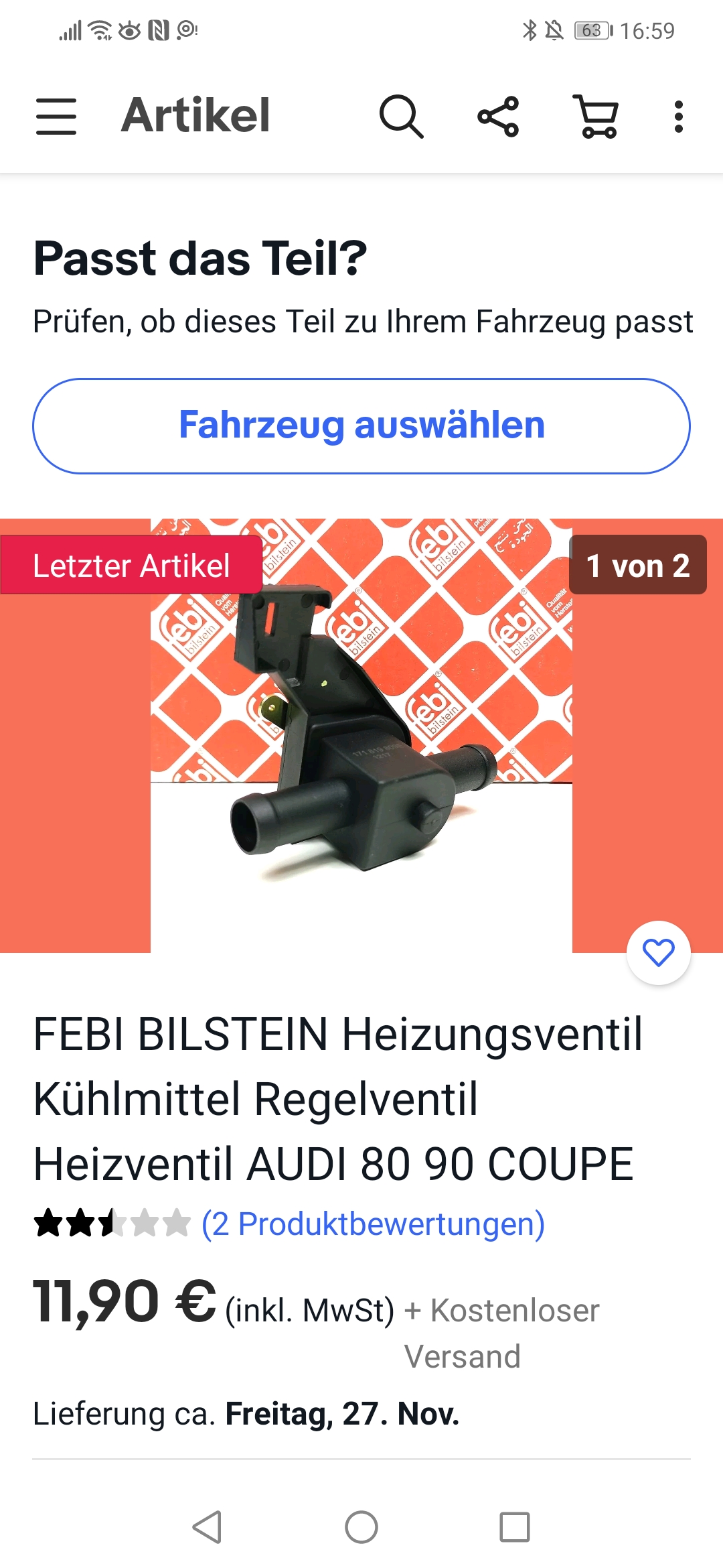

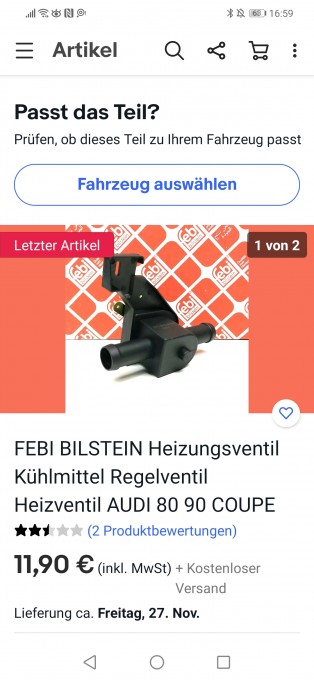

Kurze Frage : mein Vorbesitzer hat am Wärmetauscher der Heizung was abgeklemmt, sodass nur noch warme Luft kommt, wenn ich den Lüfter einschalte. Da ich eh nur im Sommer fahre brauche ich keine Heizung :mrgreen:
Würde gern in die Wasserleitung so ein Absperrventil einbauen - s. Bild.
Kann es da Probleme mit der Wasserpumpe oder sonst was geben?
Danke vorab und viele Grüße,
Dani 8-)

nö, kein problem. in einer vielzahl von fahrzeugen kam bei ford das hier zum einsatz:
https://www.ebay.com/itm/New-A-C-HVAC-H ... SwN5Zb0W0z
Thomas
Beiträge: 4097
Likes vergeben: 1365 x
Likes erhalten: 1088 x
Beitrag von Henk » 24. Nov 2020, 17:43
Nein, das gibt keine Probleme.

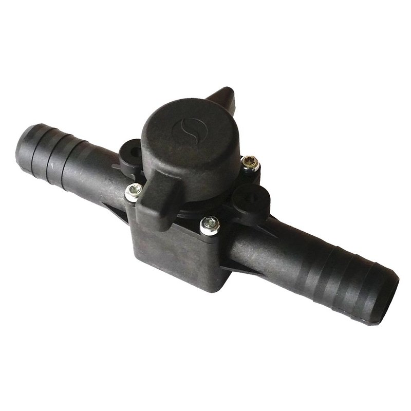

Ich habe bei mir ein Spal Wasserventil eingebaut.
https://www.wmrgaston.com/index.php?mai ... _id=462783

Der Wärmetauscher wird dann zwar nicht mehr DURCHströmt, aber auf Dauer doch heiss, weil die andere Seite noch durchlässt! Wasserkreis steht zwar, aber die Hitze pflanzt sich in den Wärmetauscher fort. Entweder zwei Schieber, oder den Heizungskasten mal mit neuen Klappendichtungen versehen.

Würde das Absperrventil in der Zuleitung vor dem Wärmetauscher einbauen, damit die Wärme sich nicht im Tauscher staut. Das Spal-Ventil scheint am geeignetsten.
Schaut praktisch aus.

Was ich damit sagen wollte, die Wärme kommt AUCH über den Rücklauf in den Tauscher! Ich hab' die ganze Arie schon hinter mir!
Beiträge: 4097
Beitrag von Henk » 24. Nov 2020, 21:53
Ich habe seit Jahren nur einen in der Zulaufleitung und seit dem ist vorbei mit warmen Wärmetauscher im Sommer.
Keine Ahnung wie das bei anderen Modellen ist, aber mein 63er Galaxie und sein 61er Fairlane sind da nahezu baugleich.
Aber schlussendlich ist es kaum Mehraufwand, noch eine große Investition zwei zu verbauen.
