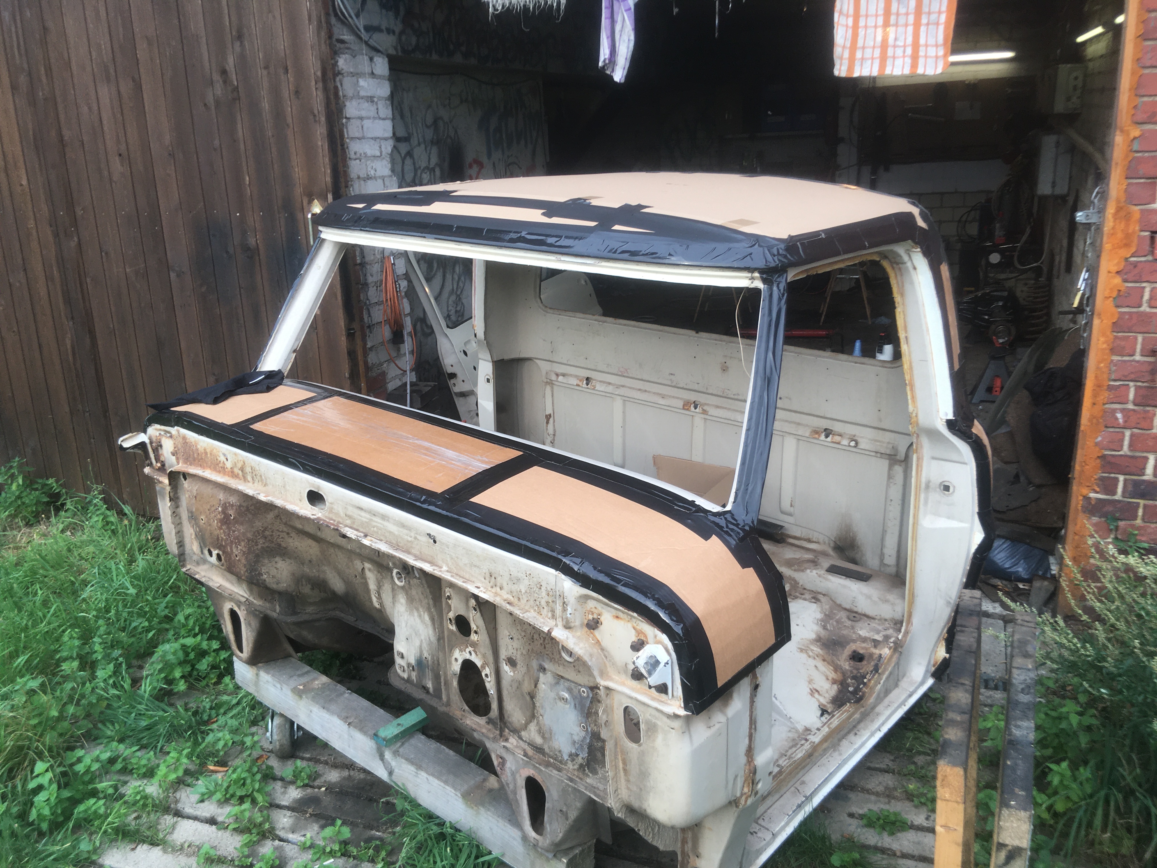

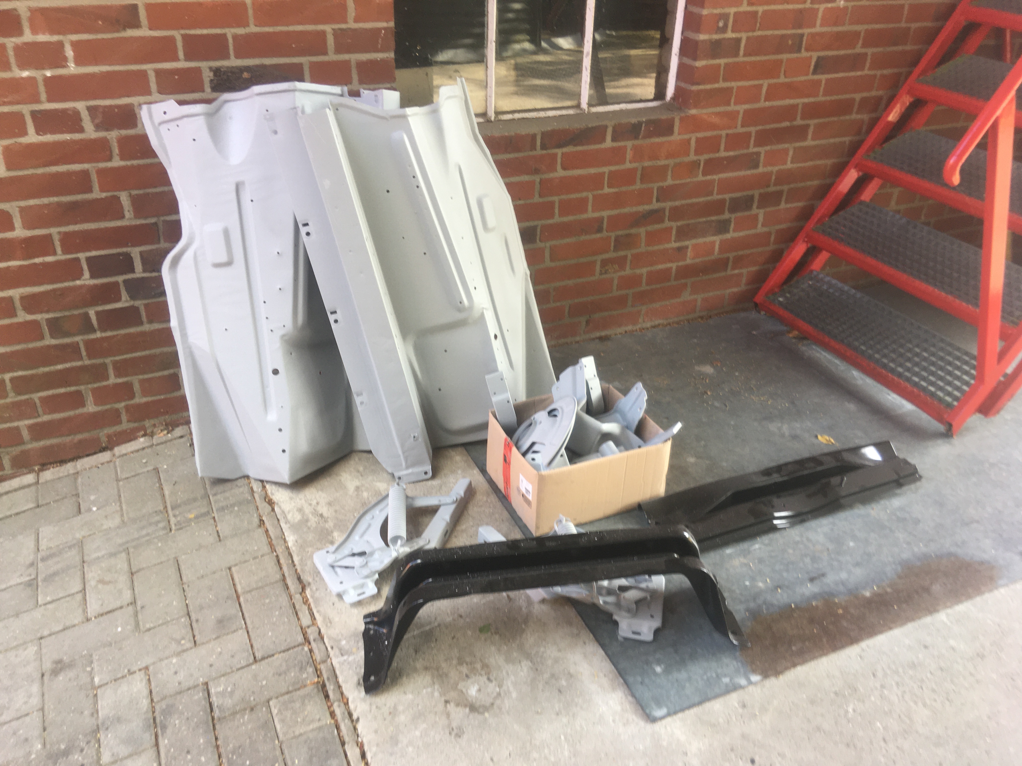

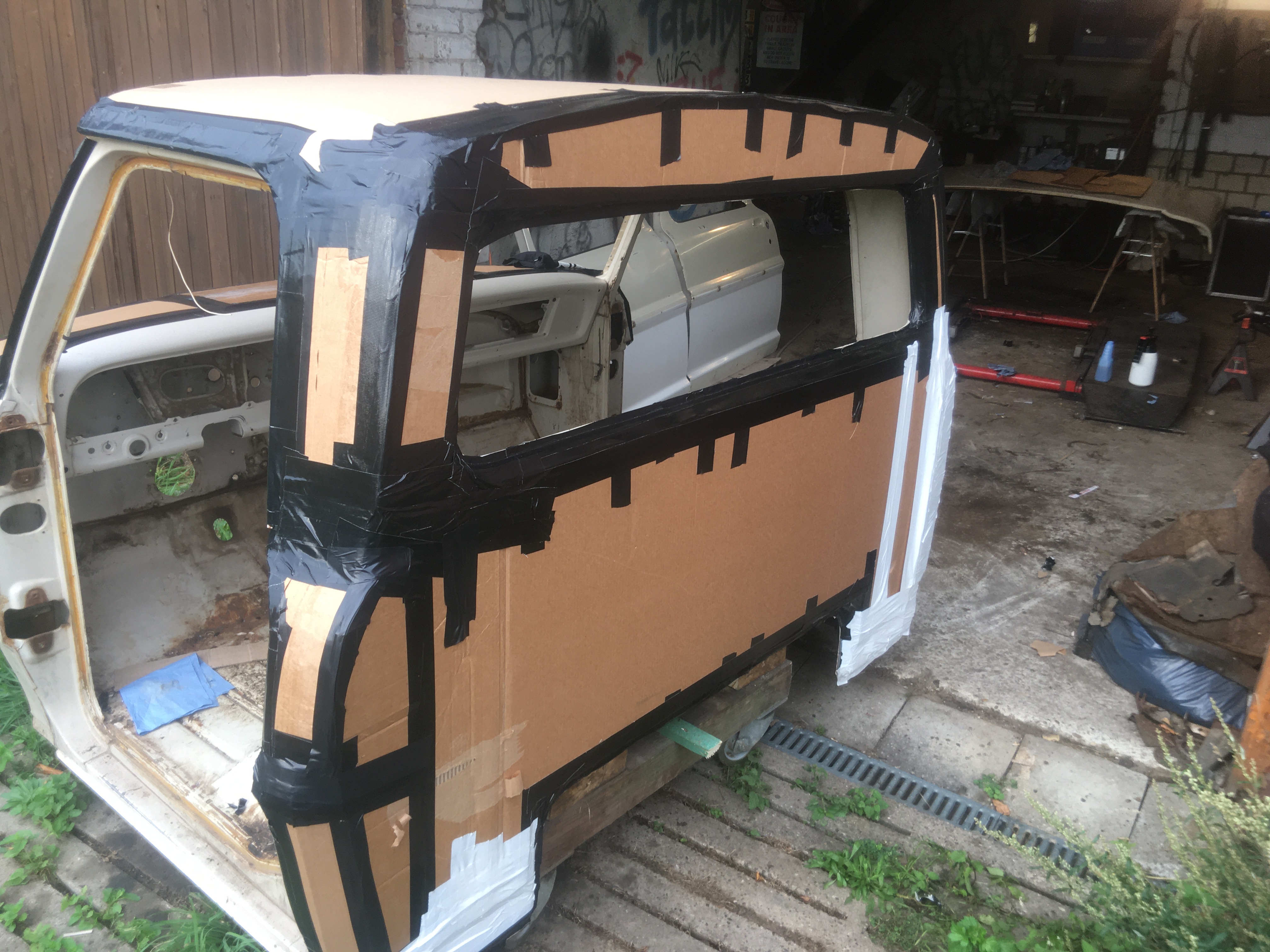

Wie angekündigt habe ich die ersten Teile abgeklebt sodass der Decklack nicht mit gestrahlt wird:
Heut habe ich dann auch die ersten Teile vom Strahlen zurück bekommen. Der Rahmen ist auch schon lackiert, alles andere nur grundiert. Ich freu mich echt!

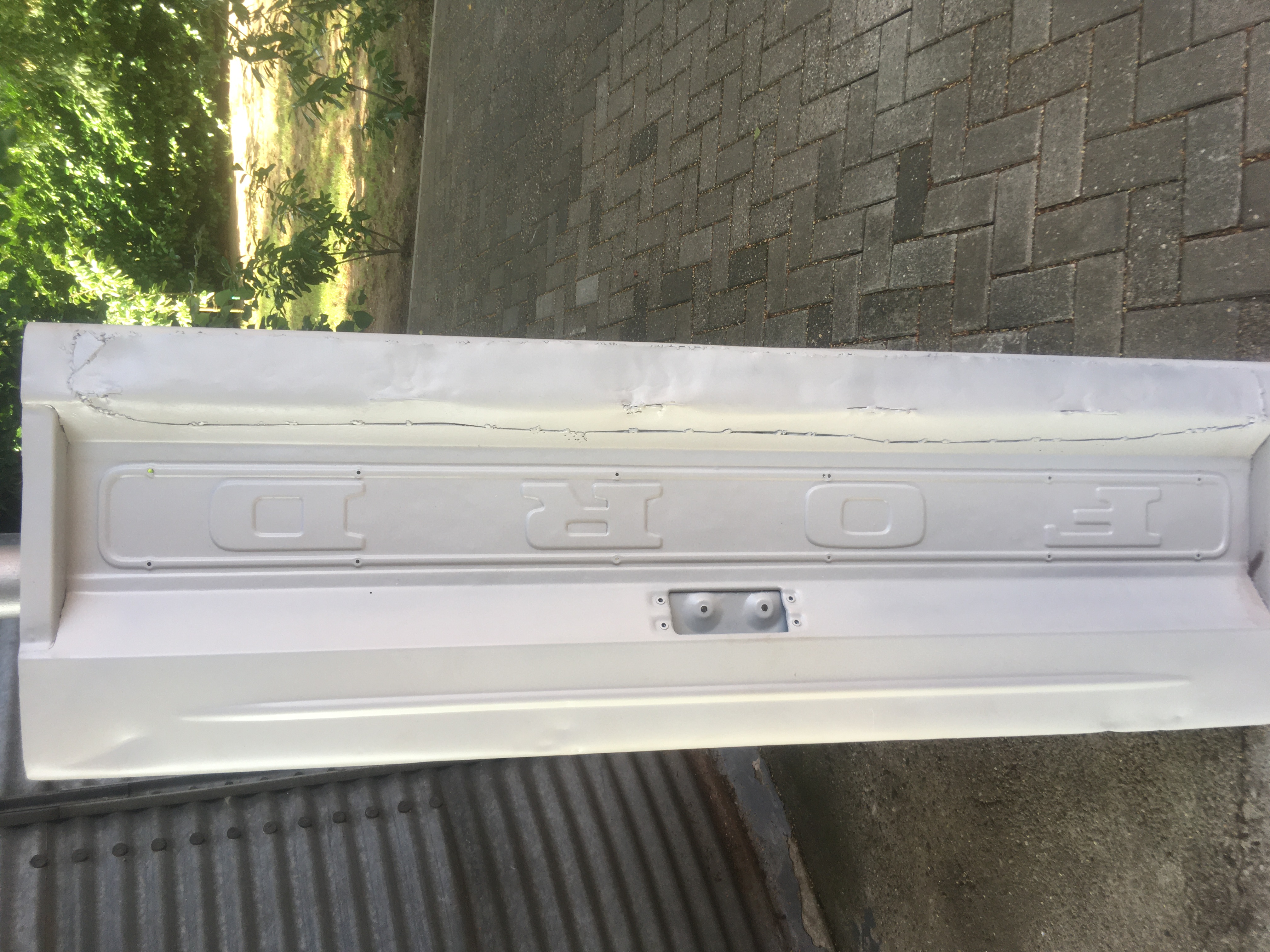

einziges Manko:

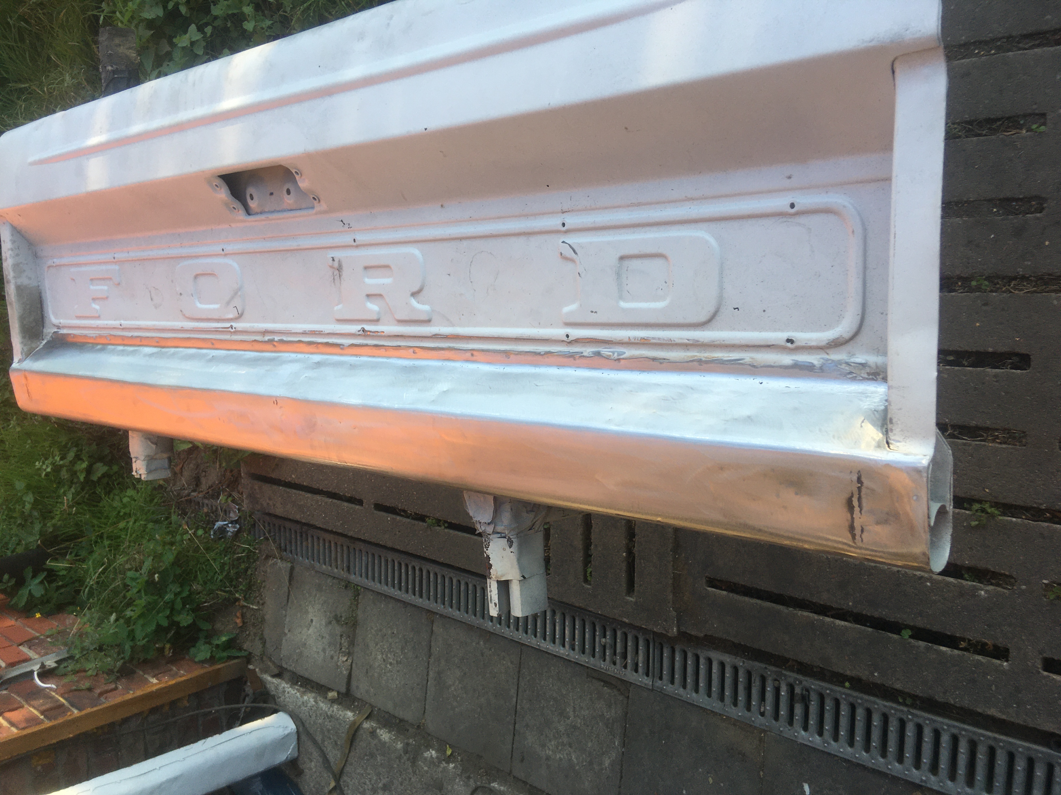

die Heckklappe wurde fies zurecht gespachtelt und gab das folgende frei:
Motorhaube, Kotflügel und Kabine sind dann direkt weg gegangen und kommen ca Anfang Oktober zurück.

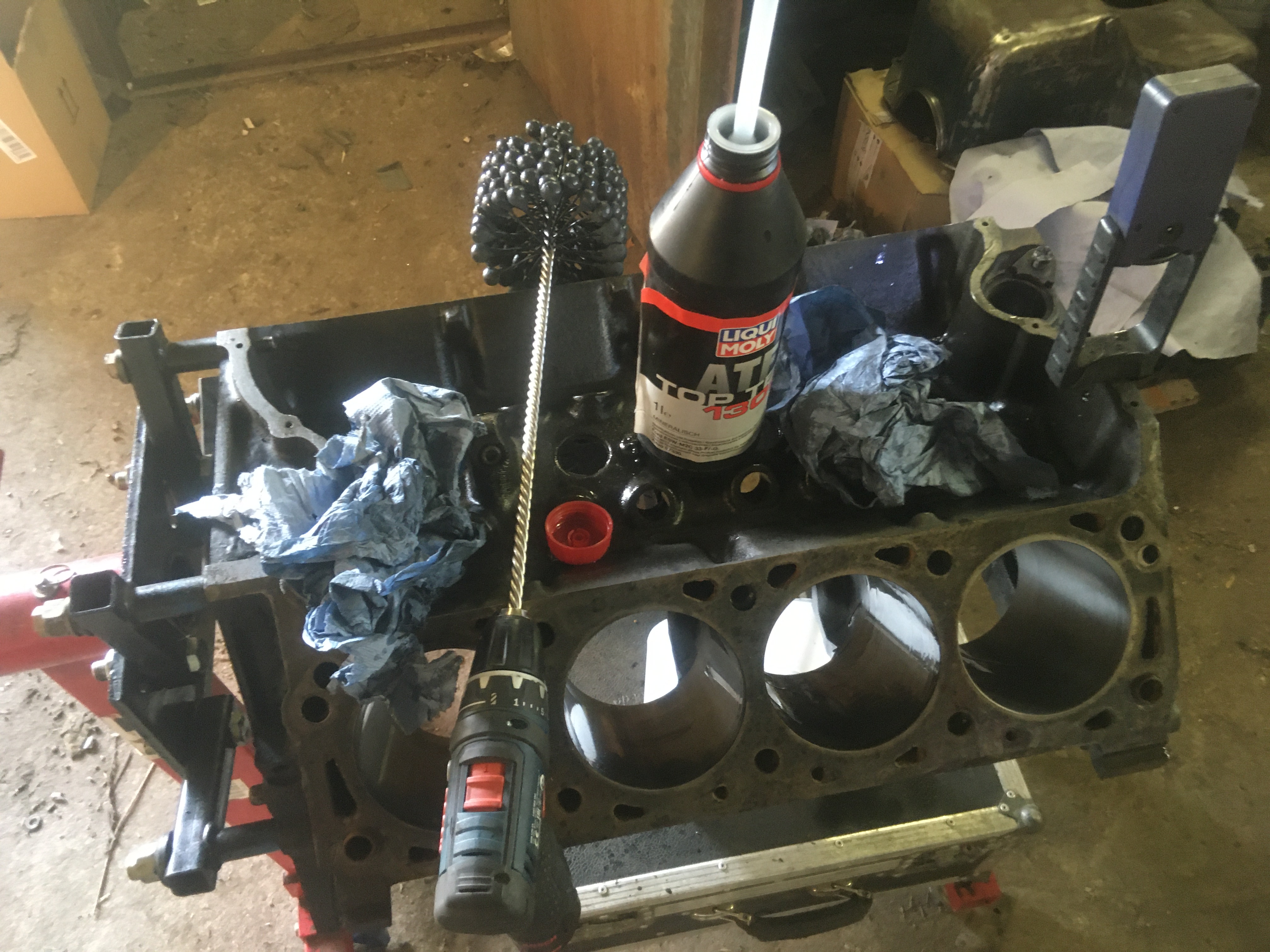

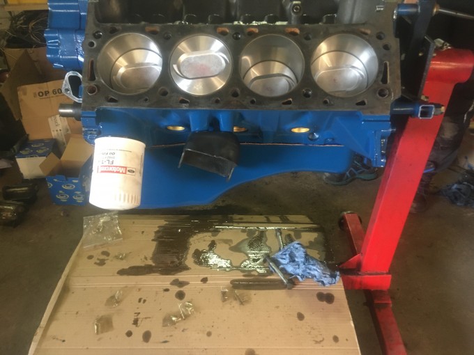

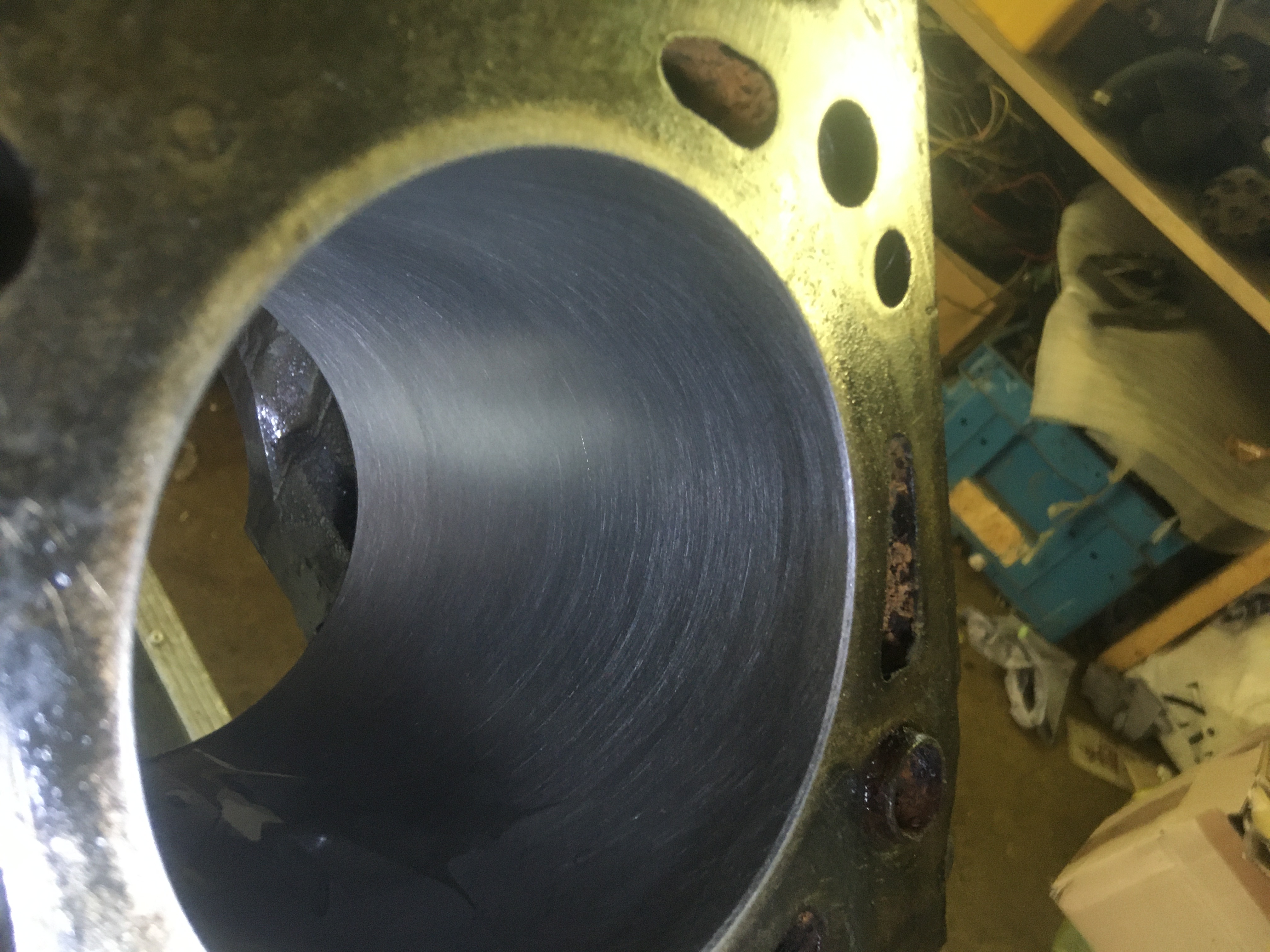

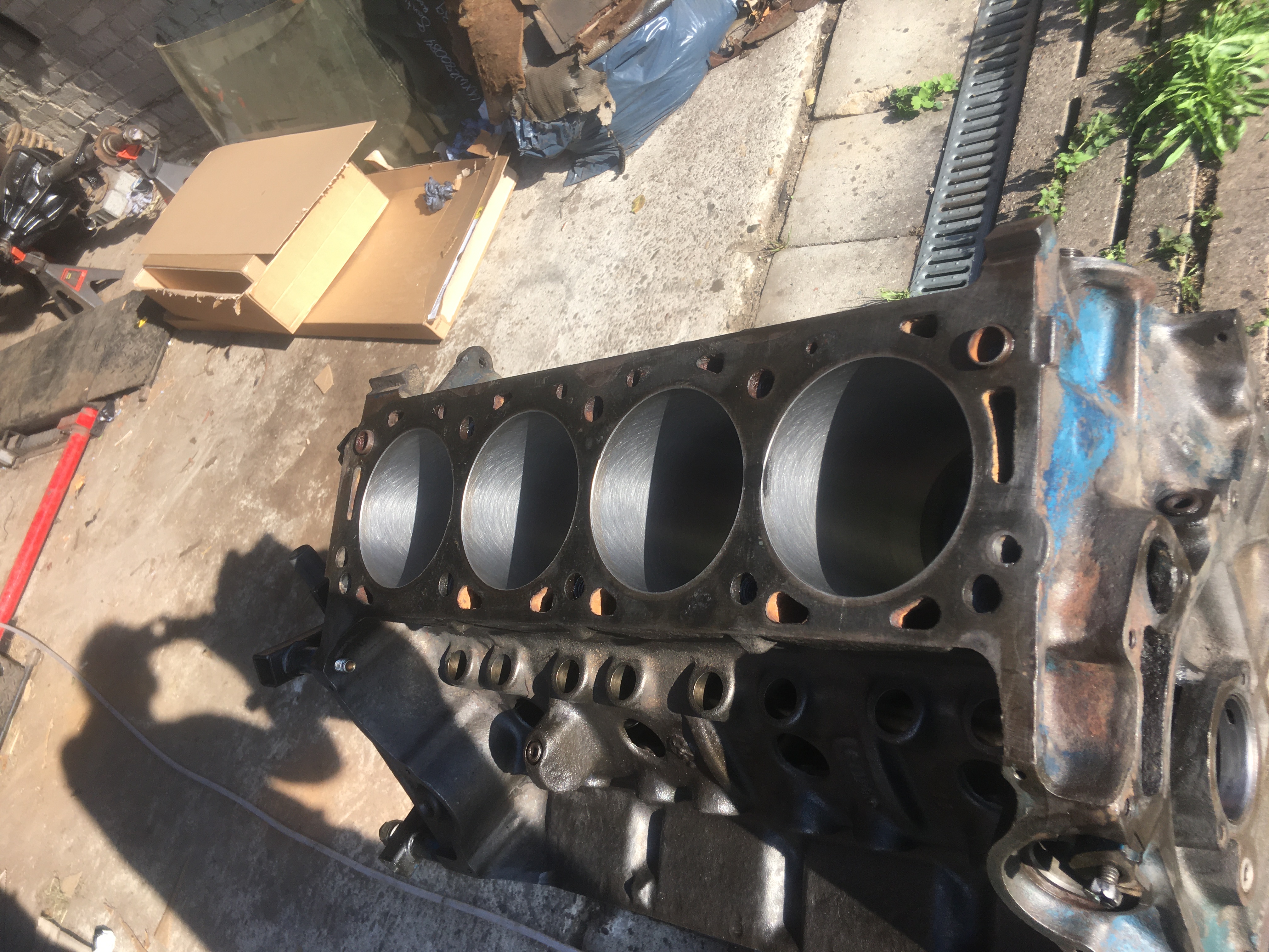

Nächste Aktion war das Honen des Blocks. Habe mir dafür so eine Flexhone Bürste gekauft (nicht das Original, sondern von einer deutschen Motorenbau Firma).
Ich bin mit dem Ergebnis ganz zufrieden, die Zylinder sehen echt wieder super aus!
Kurbelwelle habe ich ja auch vom Niels geholt, die ist auch völlig ok!

Beitrag von burnout » 29. Aug 2020, 06:49
Hey Chris, die Heckklappe war sicher keine besonders schöne Überraschung. Aber das Geflicke doch recht simples Blech und sollte vernünftig ersetzt werden können oder?
Ansonsten sieht das doch schonmal ganz cool aus :)
Ja das geschnitzel werde ich komplett raus schneiden und dann ein neuen Blech einsetzen. Sollte aber schon 1mm Blech sein, die Heckklappe ist in dem Bereich recht stabil. Muss mal schauen wie ich das ohne Kantbank hübsch abgekantet bekomme...

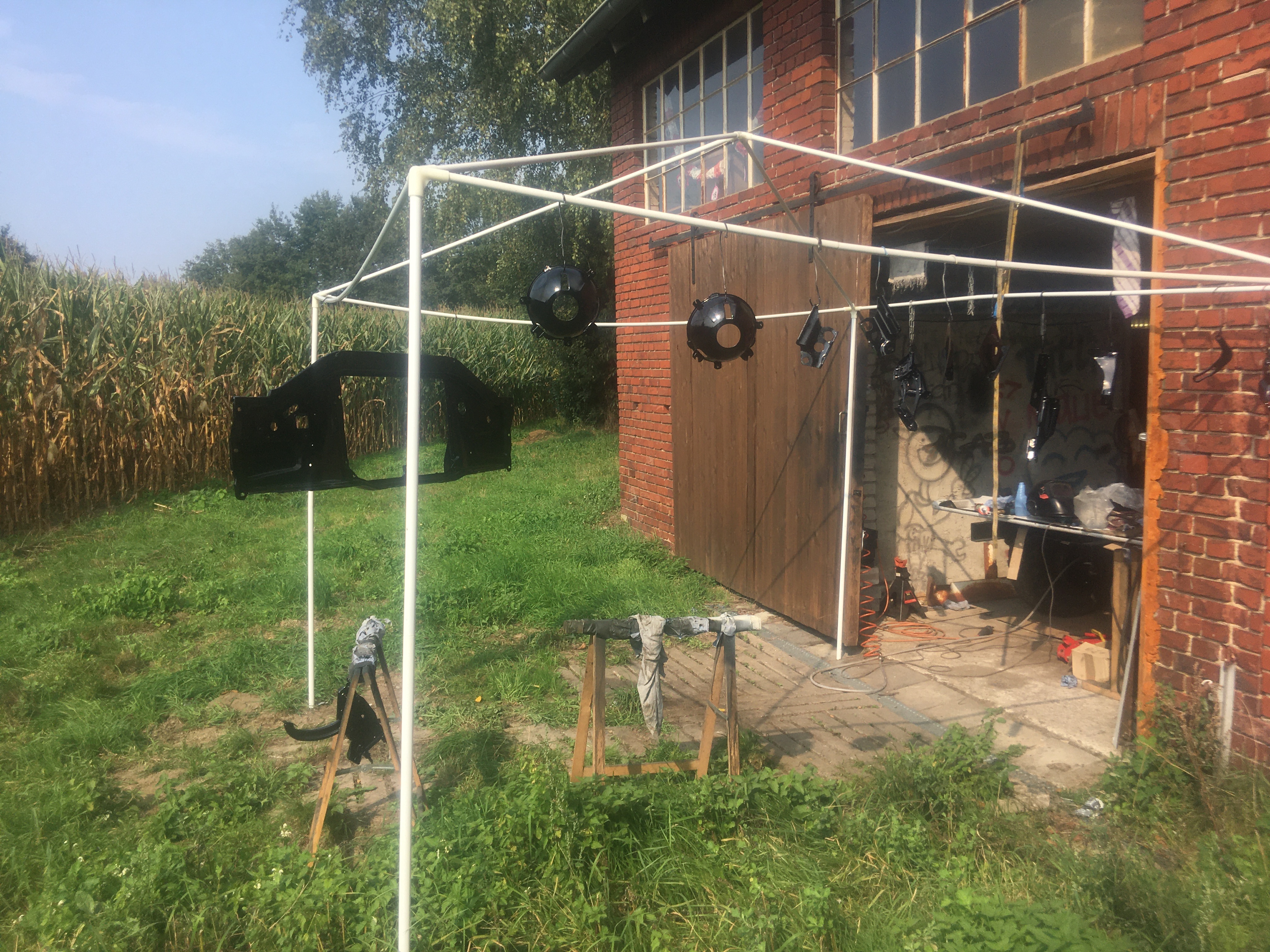

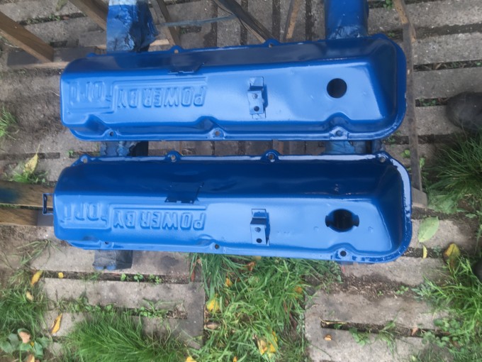

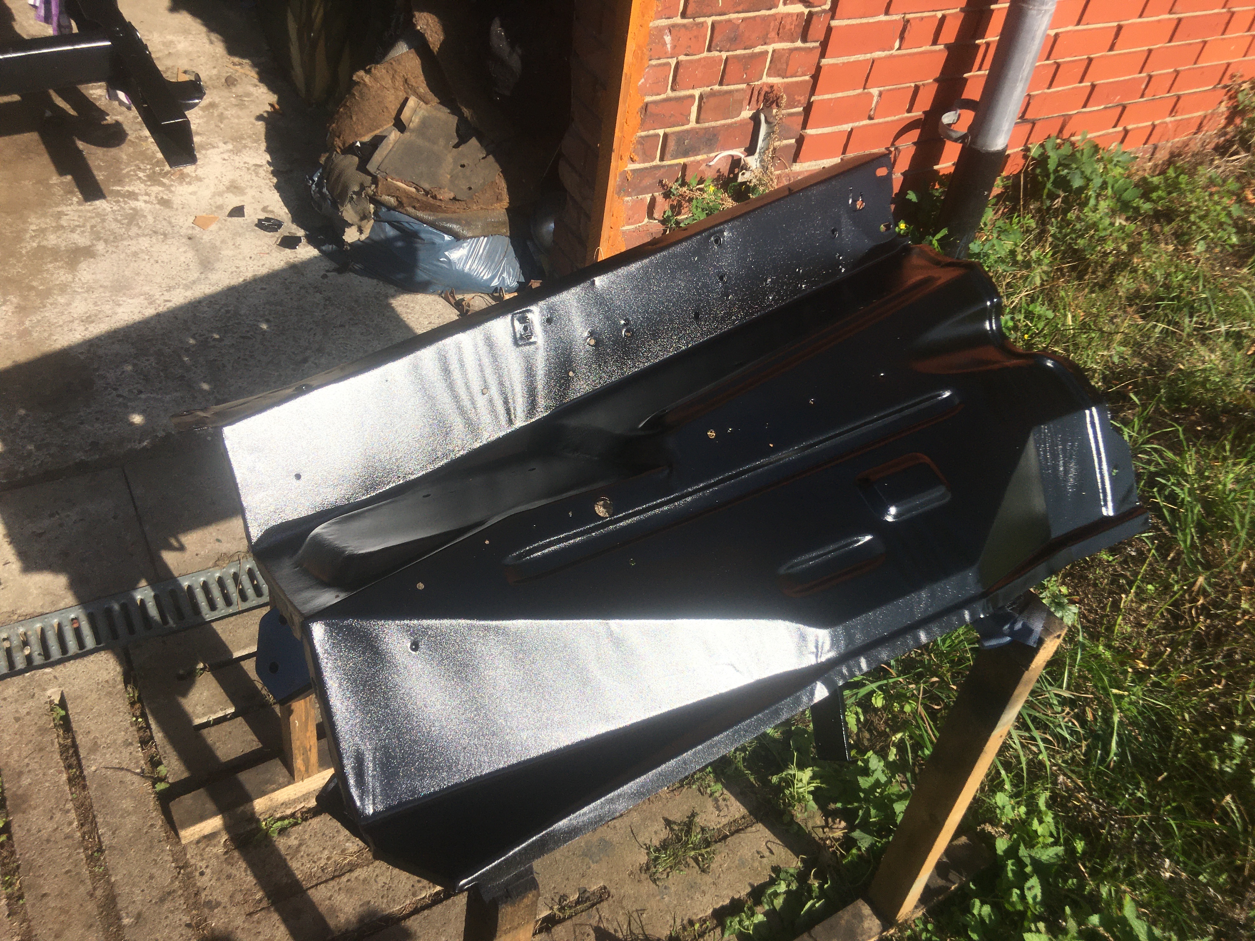

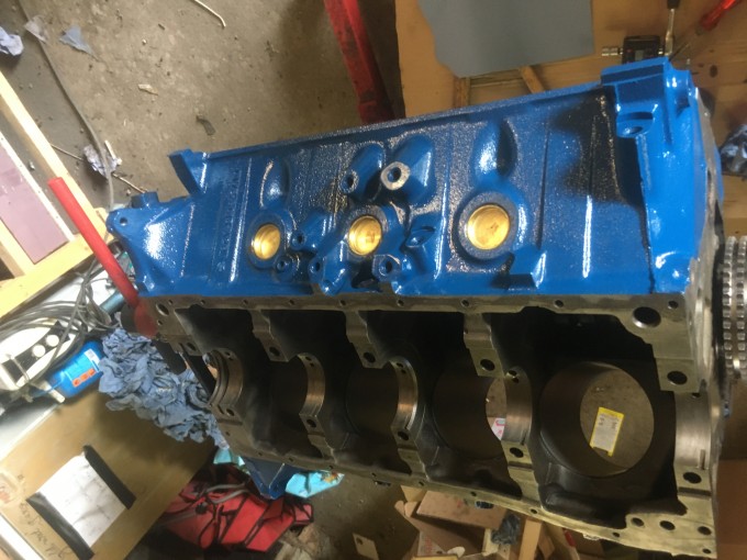

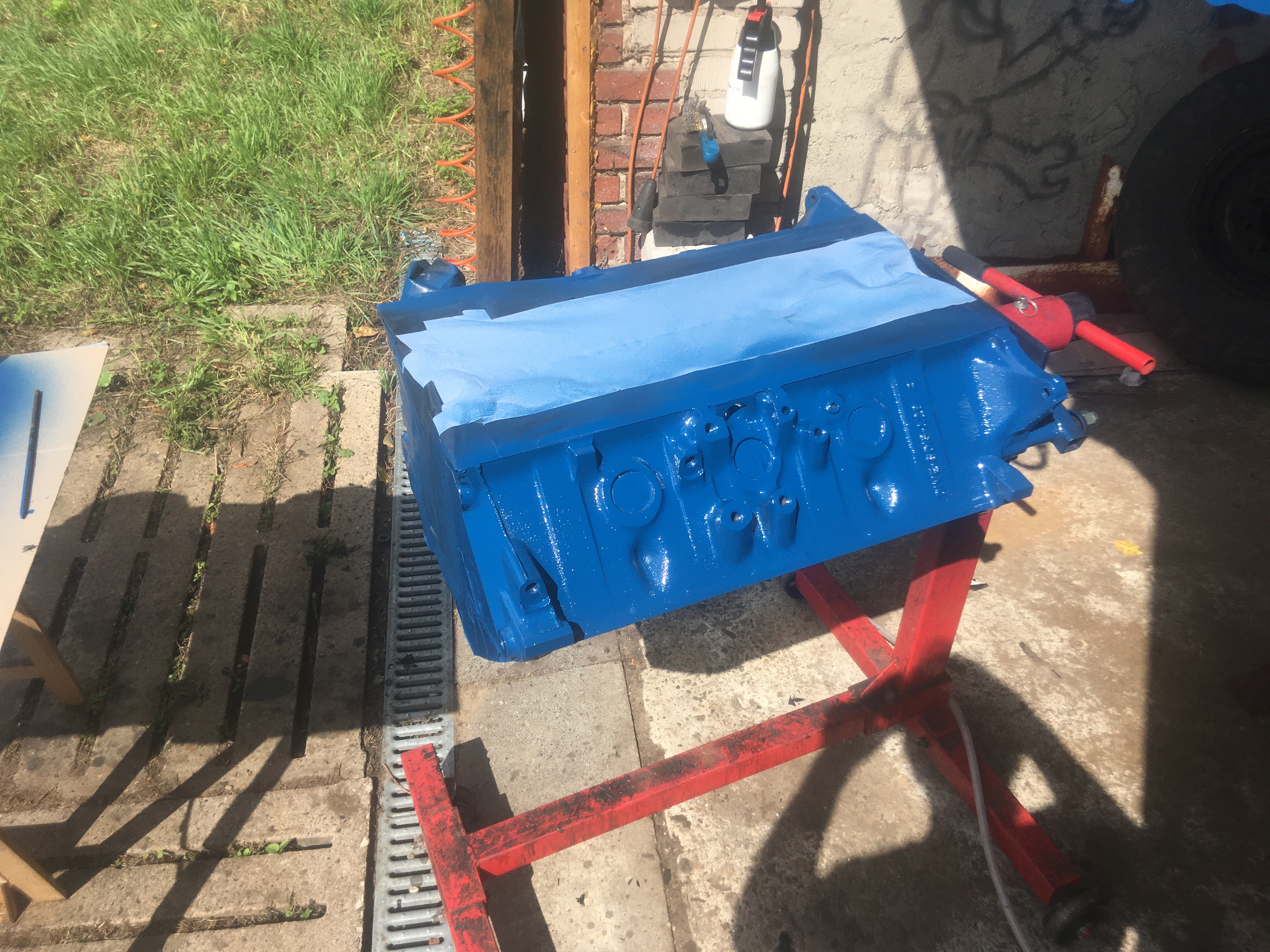

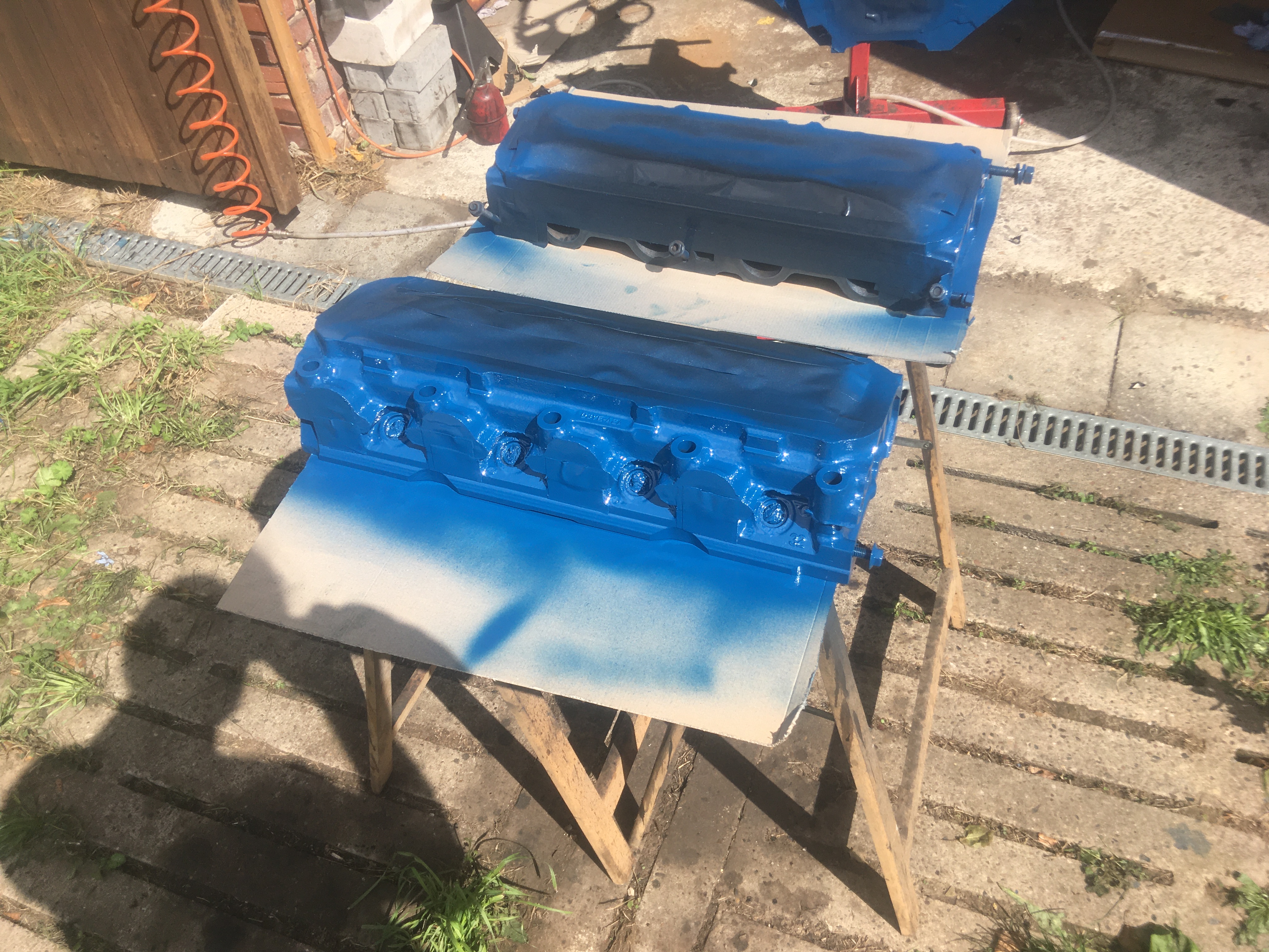

Am Wochenende waren große Lackiertage...meine Hände werden das blau und schwarz wohl noch ein n paar Tage behalten... :lol:
Motor in blau:
Rahmenteile in schwarz:
Chris

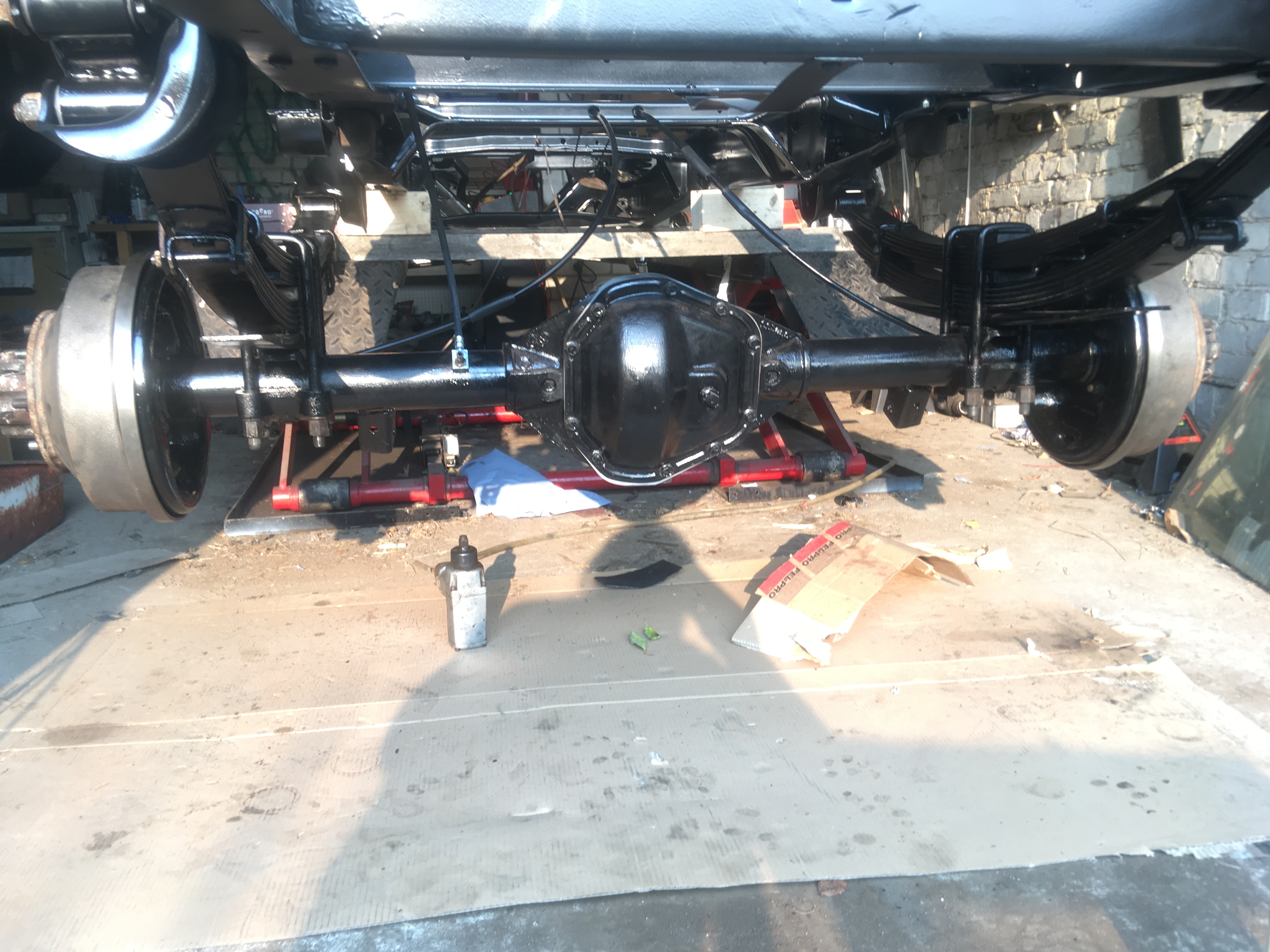

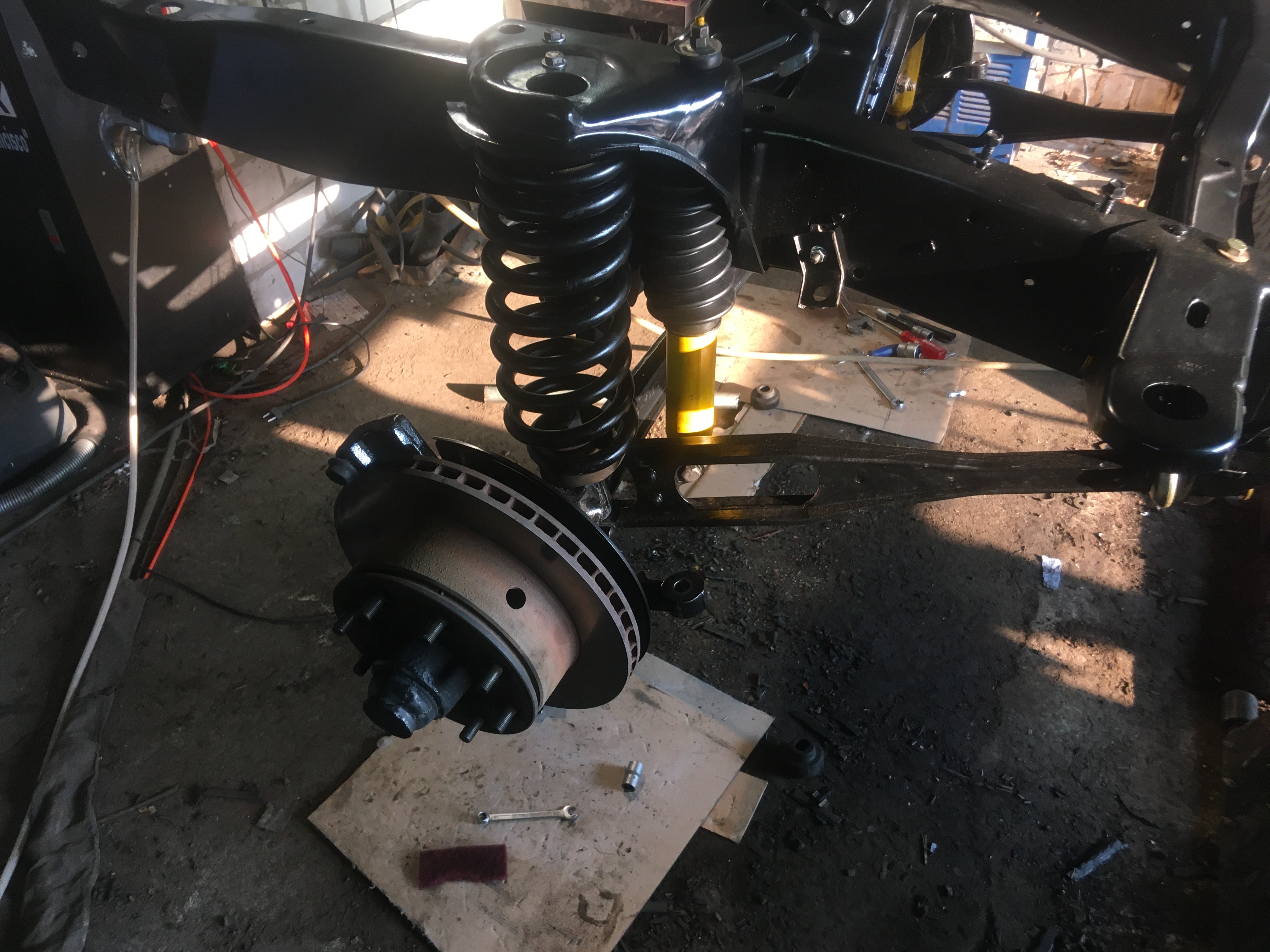

Nach verschiedenen Neuteilen die nicht passten (es gibt im Bereich der Achsen doch sehr viele Unterschiede bei den Trucks...) sind die Achsen wieder am Rahmen.
Gemacht wurde:
- alle Blattfederbuchsen neu
- Simmeringe Hinterachse neu
- alle Buchsen vorn neu inkl. Kingpins
- alle Stoßdämpferbuchsen neu
- Bremssättel haben neue Dichtungen und Staubmanschetten bekommen
- Radnaben Simmering vorn neu.
- Radlager vorn und hinten sind noch gut und bleiben erstmal drin.
- Trommeln und Beläge hinten waren wie neu und sind geblieben, ebenso die Hardware der Trommelbremse. Da habe ich auch noch eine Rechnung aus 2018 mitbekommen das das alles gemacht wurde.
- Scheiben und Beläge vorn sind auch noch gut, Beläge nahezu neu.
Bremsleitungen sind bestellt und Kabel für die neuen Kabelbäume sind schon da. Hoffe das ich bald Motorteile bestellen kann und dann geht der Motor hoffentlich bald wieder auf den Rahmen.

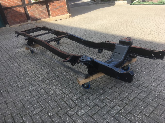

Beitrag von cash666 » 20. Sep 2020, 21:52

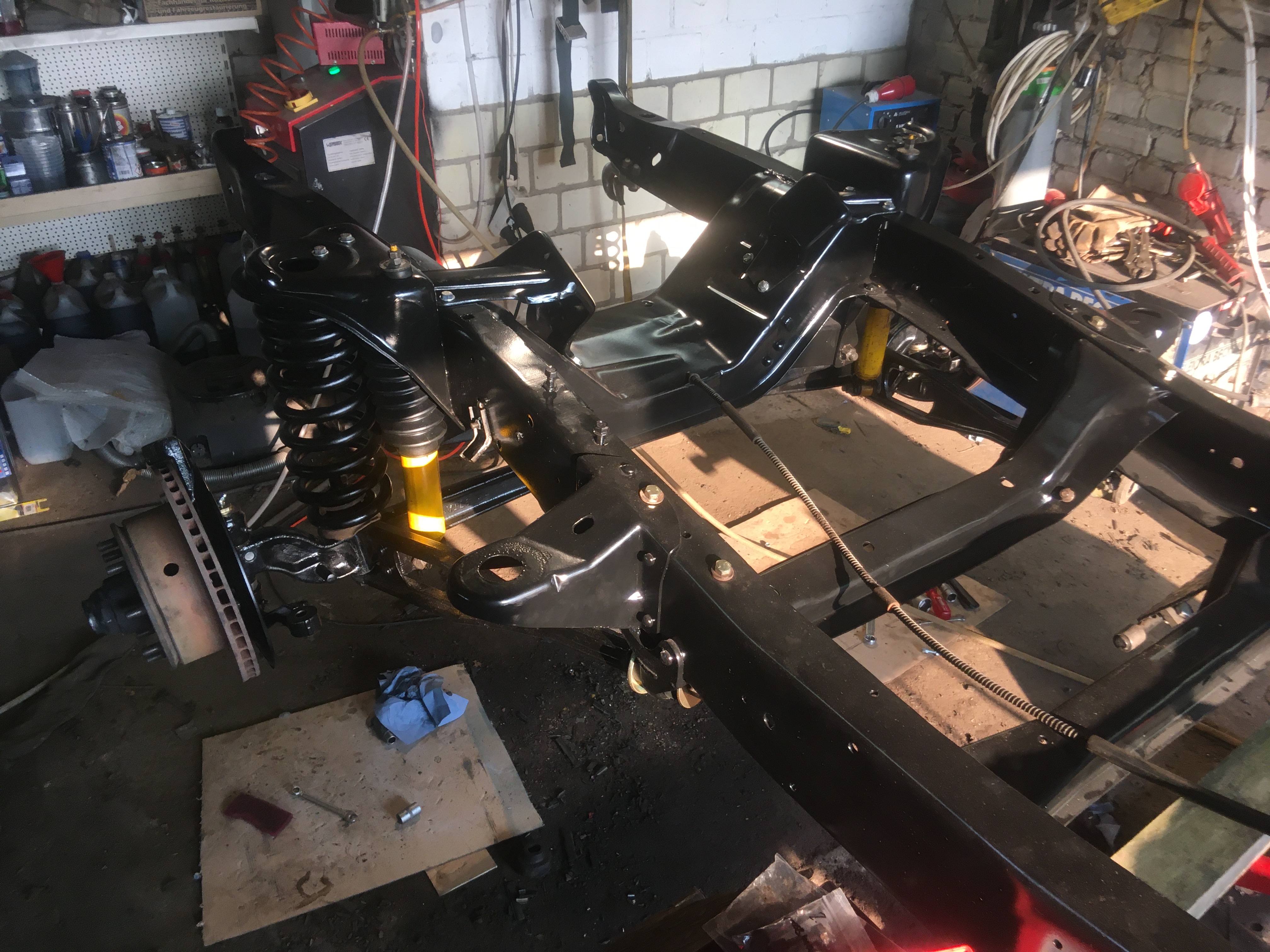

Mal wieder einiges geschafft dank Kurzarbeit:

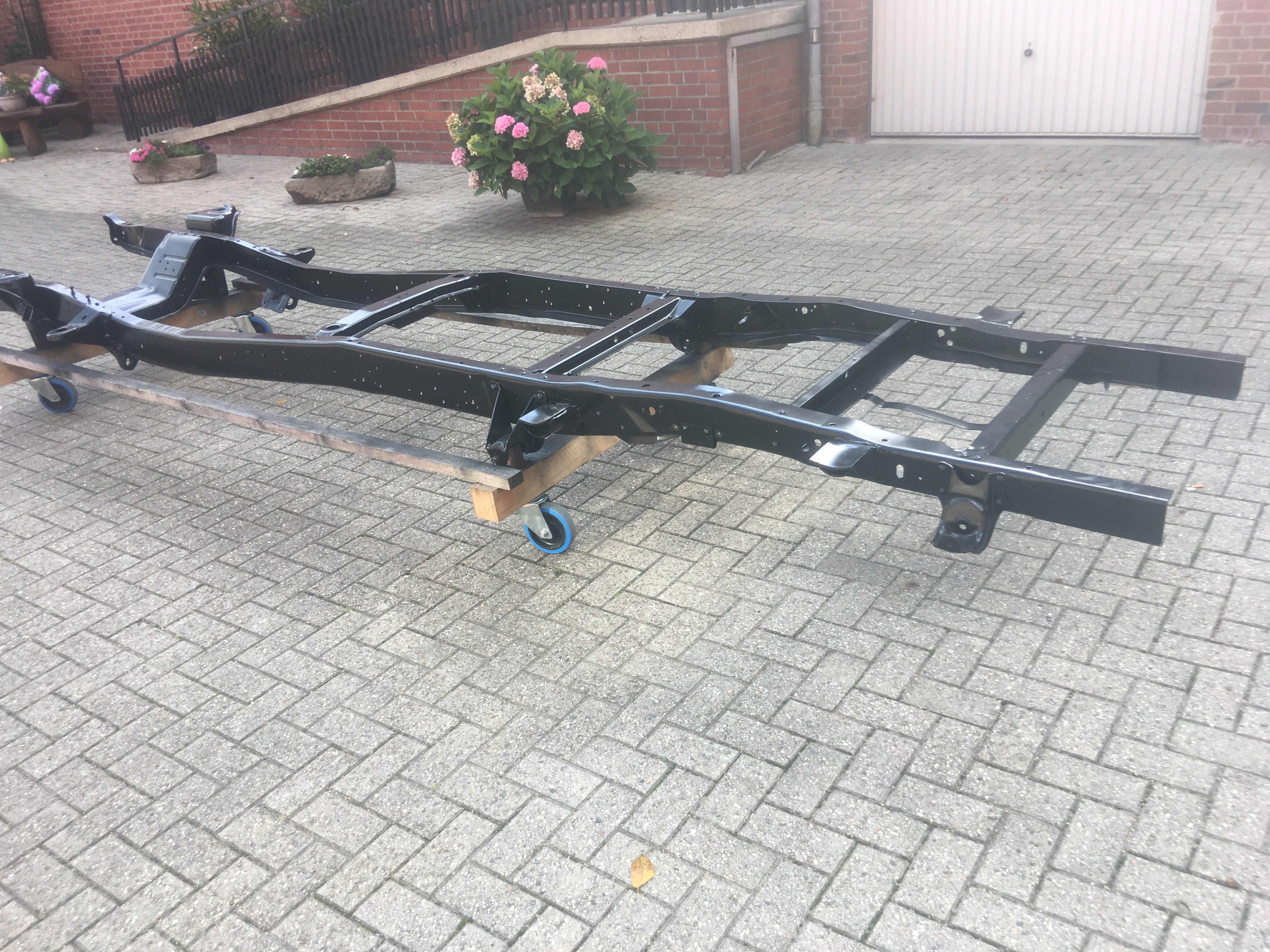

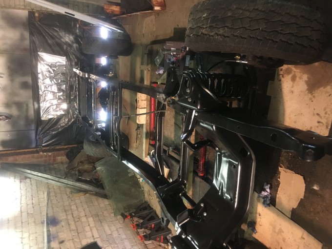

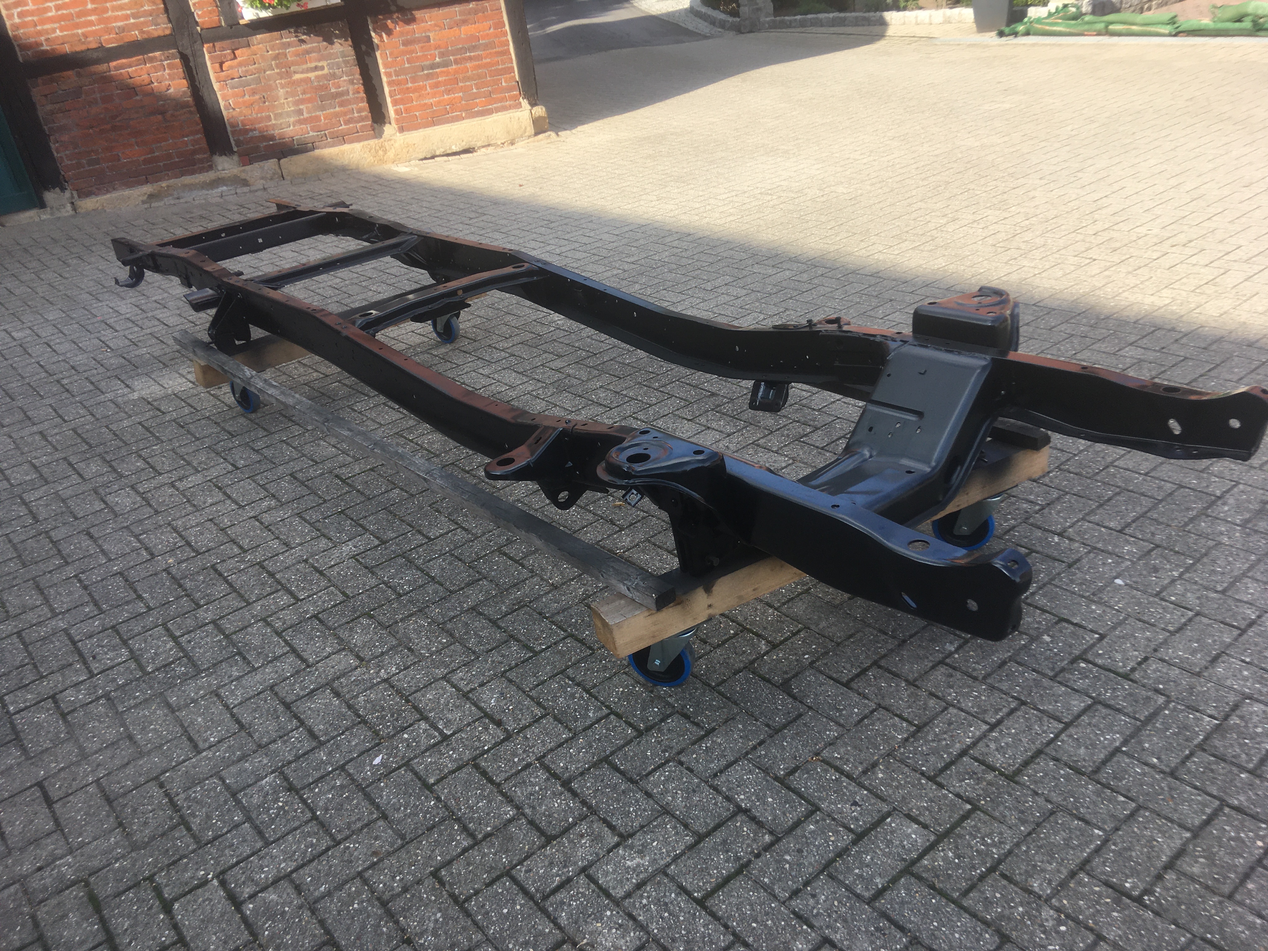

Der Rahmen steht wieder komplett auf eigenen Rädern:

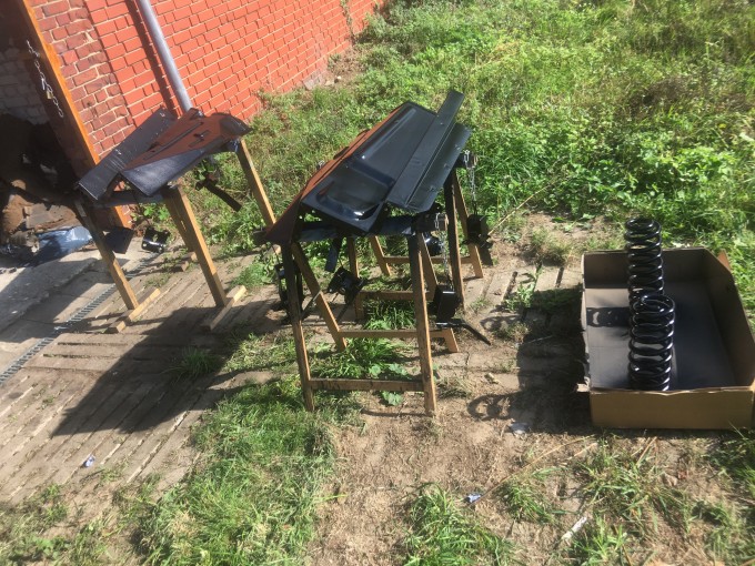

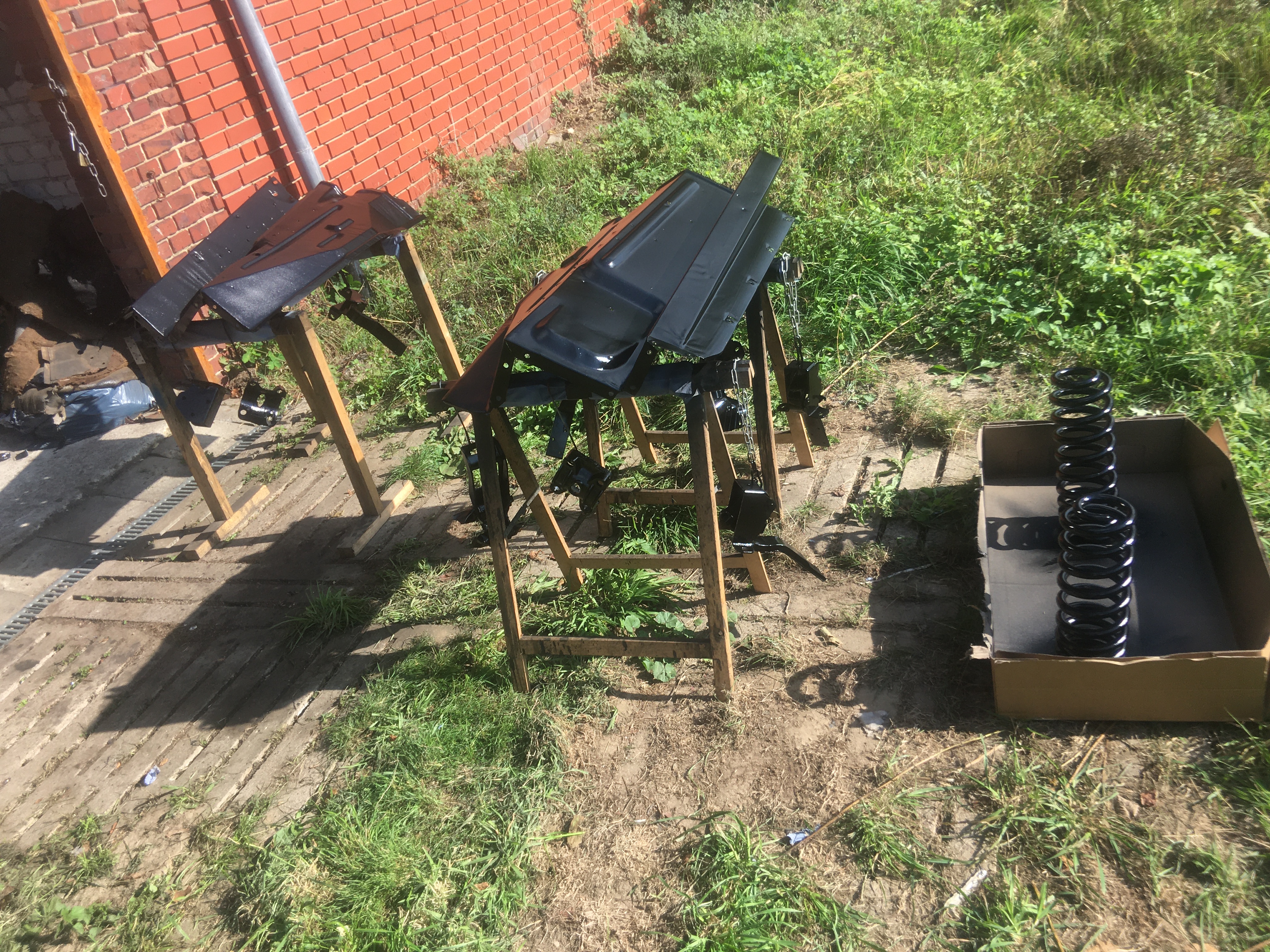

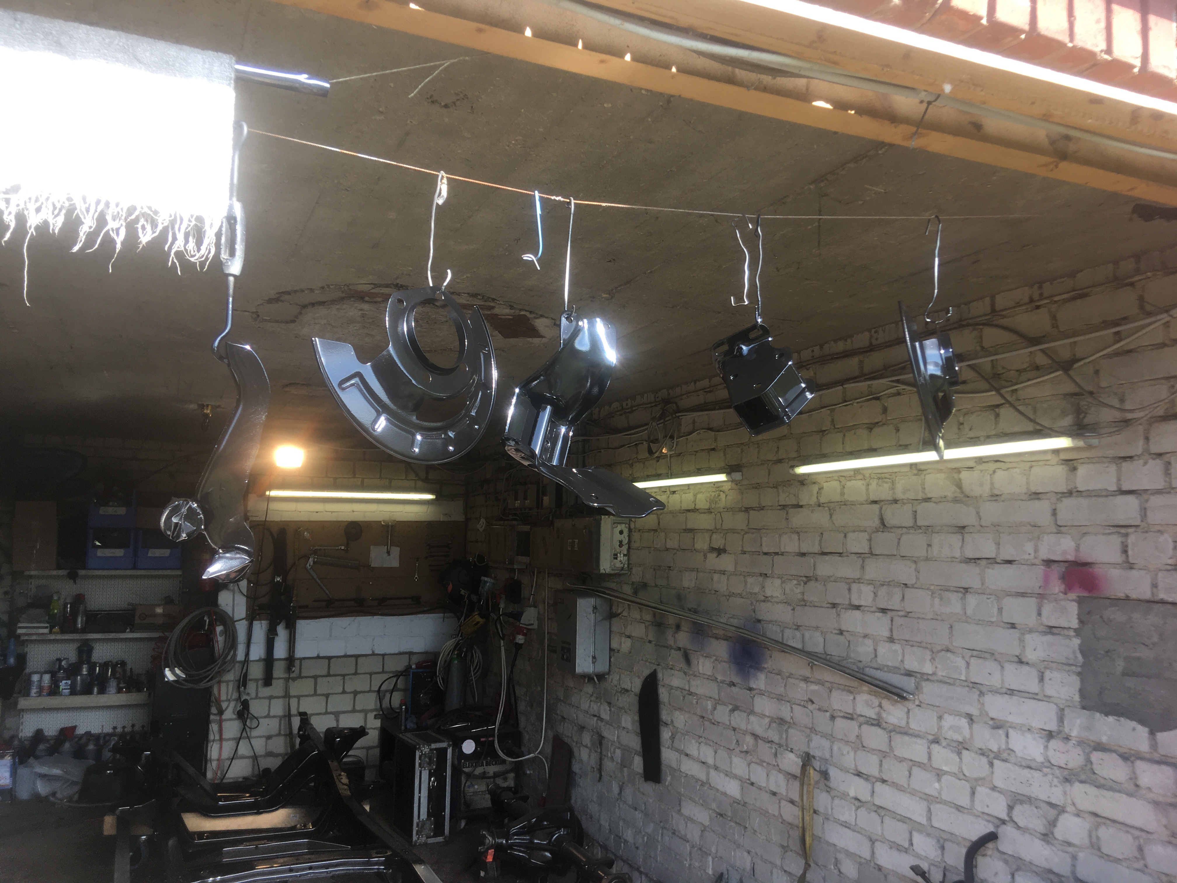

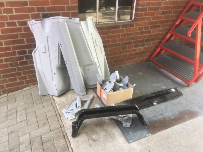

Dann hab ich noch ein paar Teile schwarz gemacht die noch rumlagen:

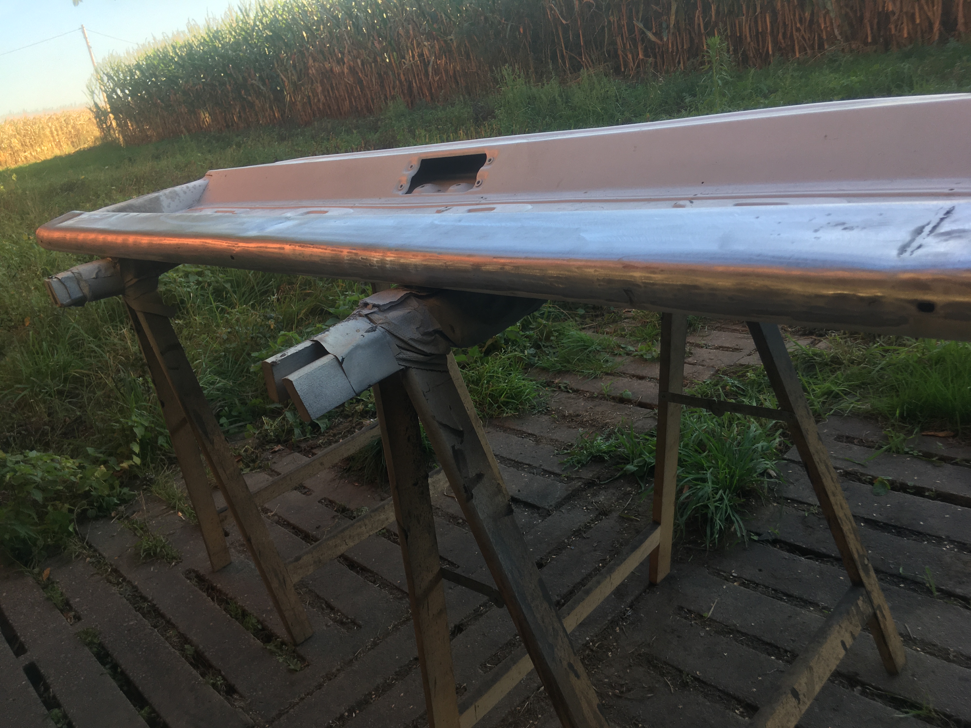

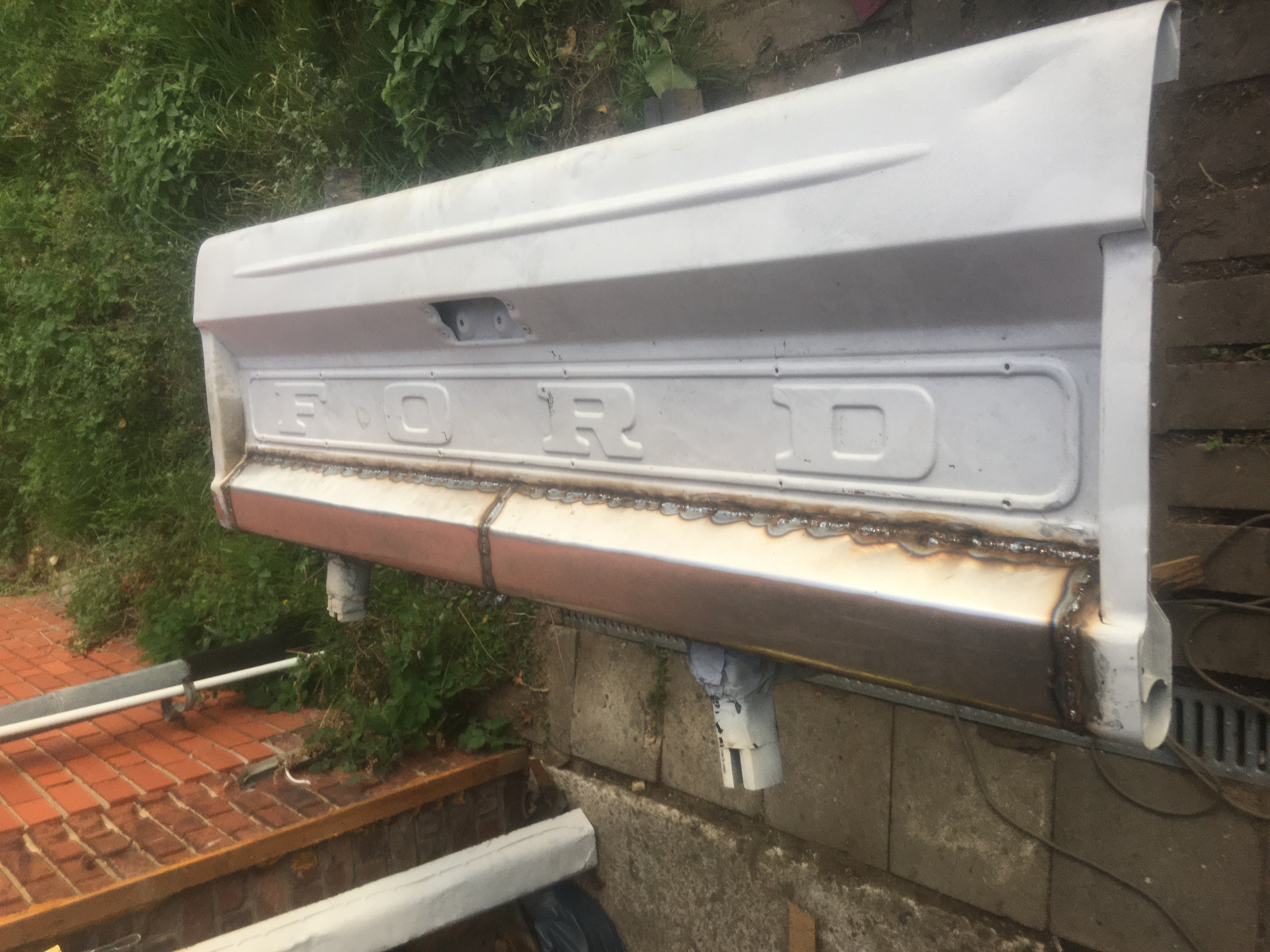

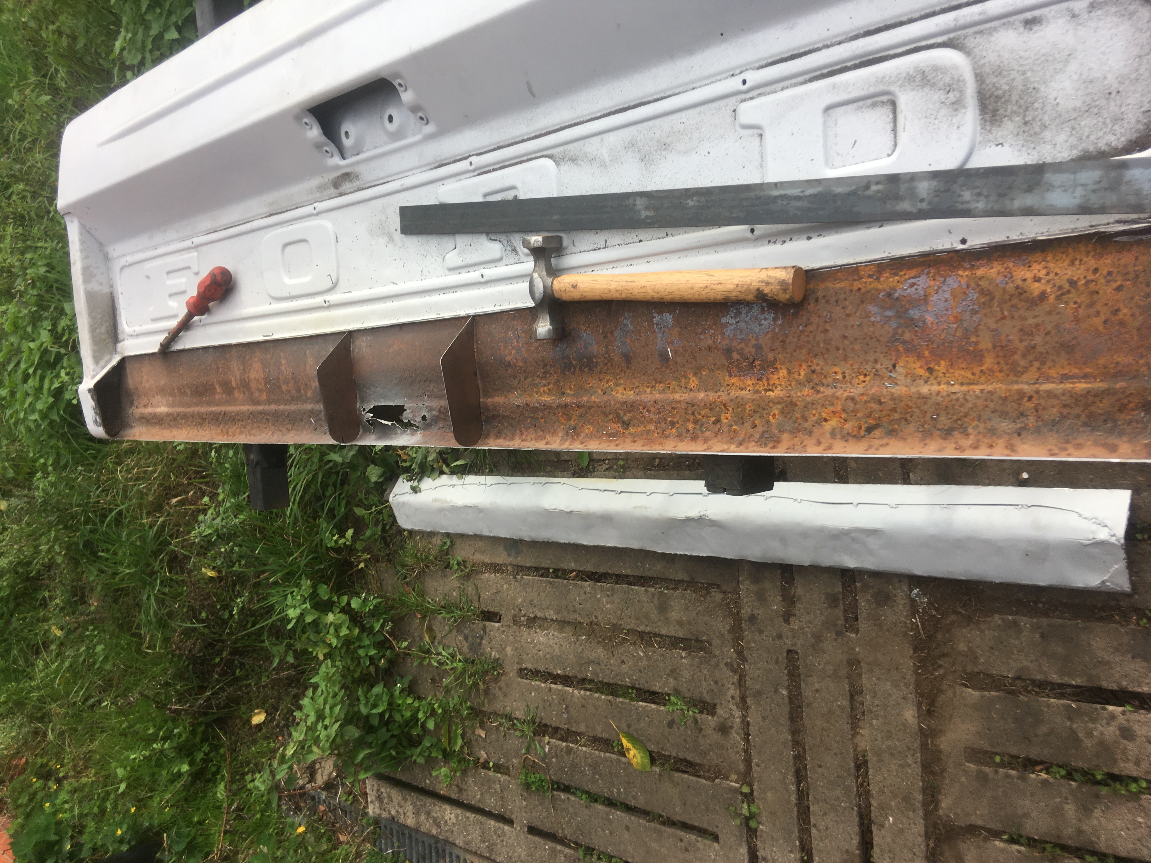

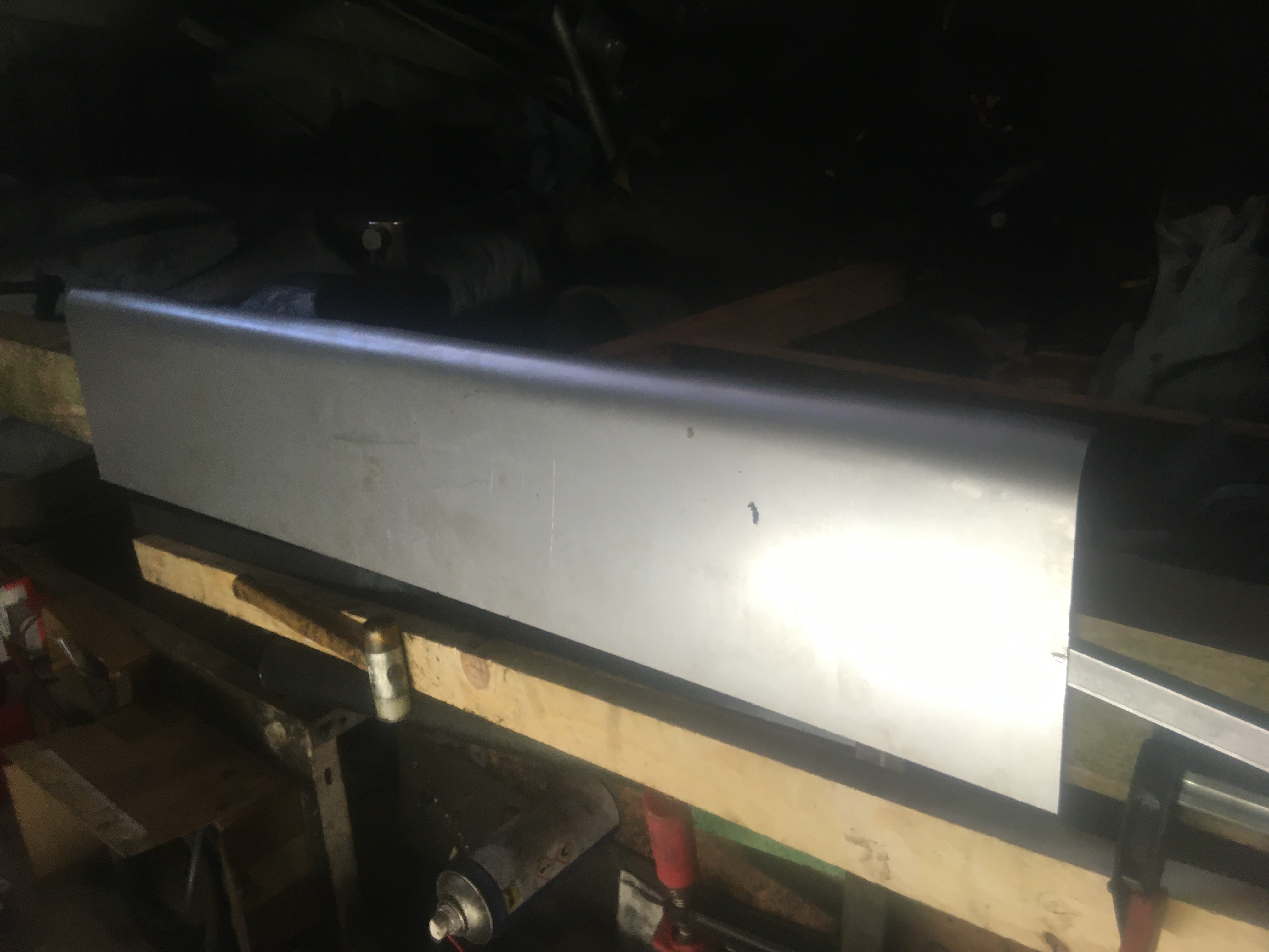

Nächste größere Aktion war die Heckklappe. Da musste ich ja einiges von meinem Vorgänger retten..
Vorher:
Das Blech habe ich in 2 Teilen eingesetzt, da ich knapp 2 Meter nicht ohne Kantbank kanten kann. War mit den 80cm Stücken schon nicht leicht.
schweißen, schweißen, schleifen, schleifen!
Ist ganz OK! Den Fraß auf der Rückseite habe ich natürlich auch rausgeschnitten und ersetzt. Noch ein bisschen Spachtel und es kann wieder Lack druff!

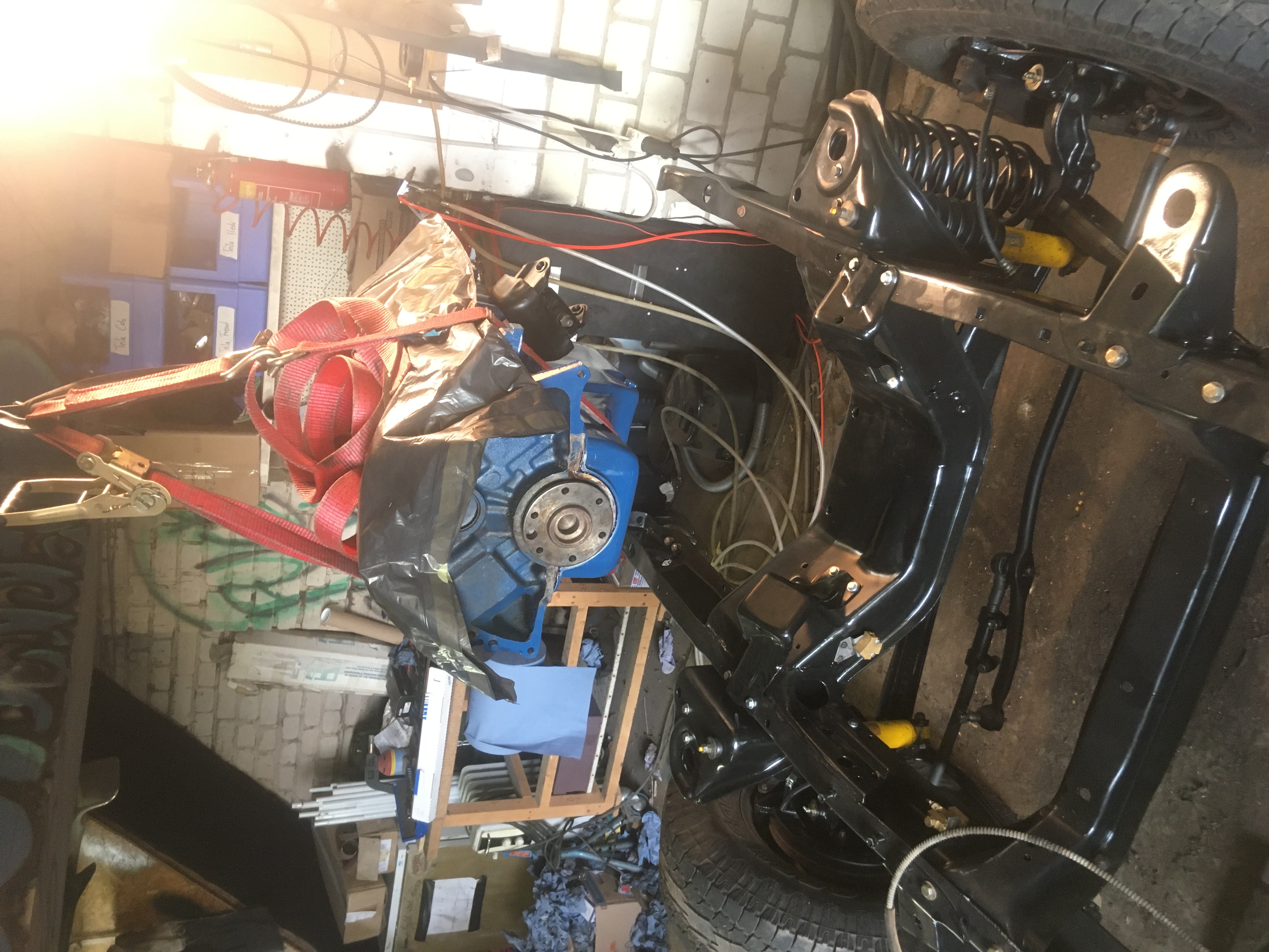

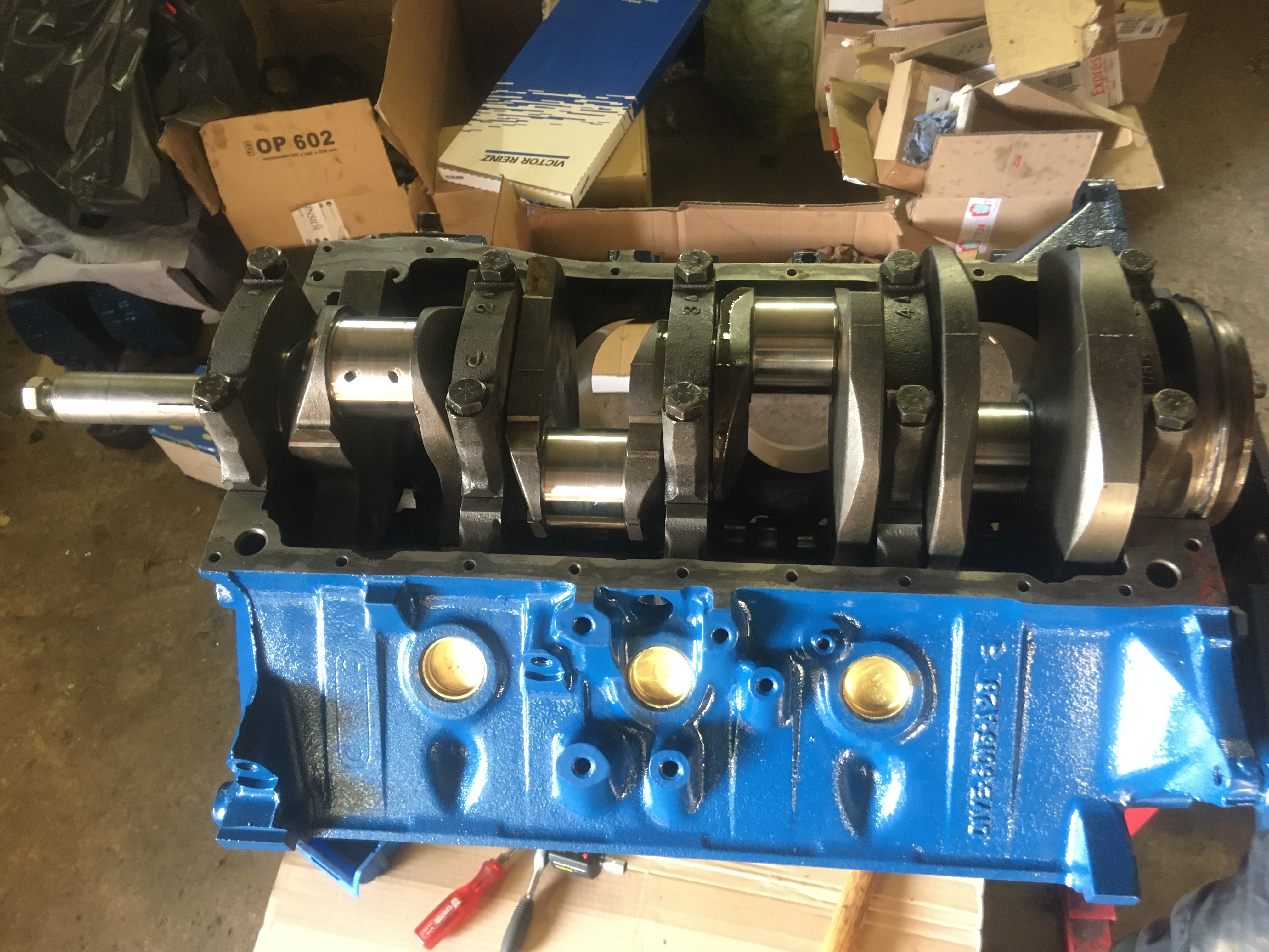

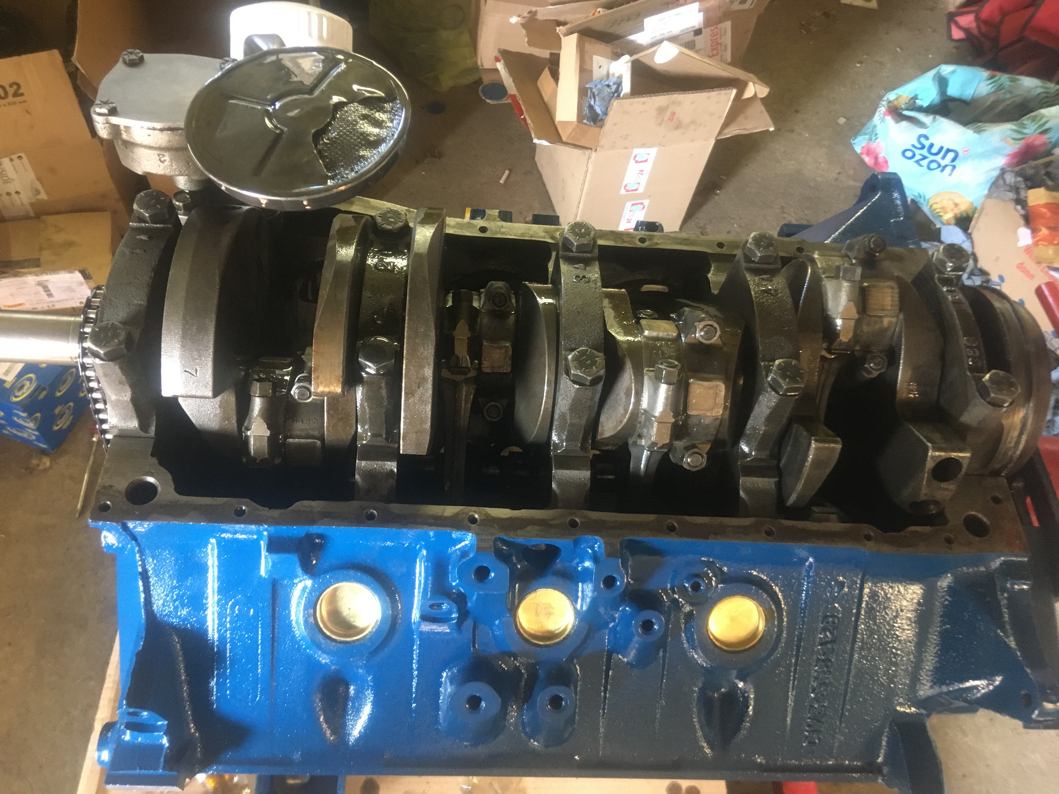

Nächste Aktion am Wochenende war der Zusammenbau des Motors.
Nochmal kurz zur Übersicht:

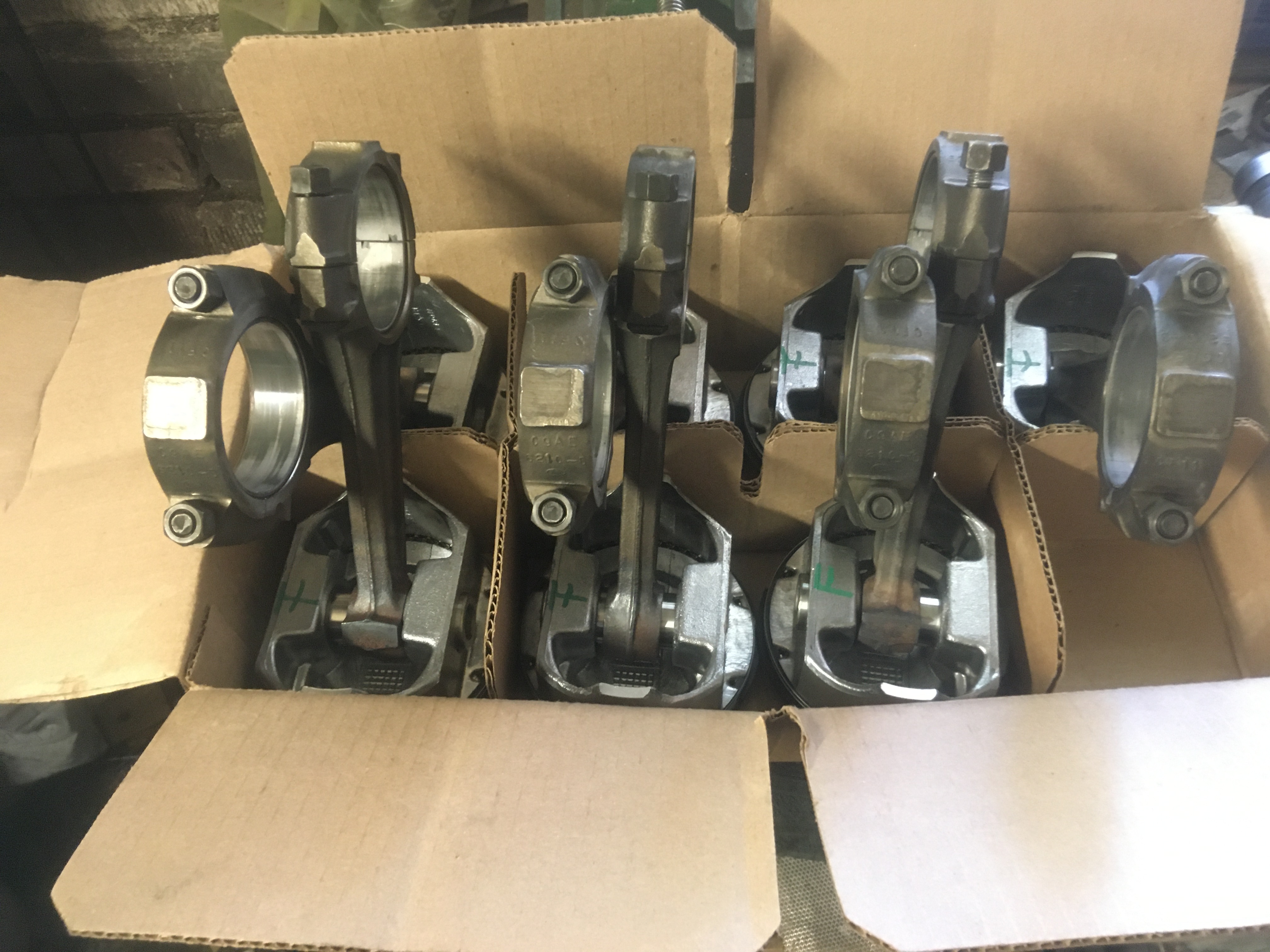

429er Block 0.04" gebohrt der mit ner 460er Kurbelwelle und neuen 460er Kolben zum 460er wird.
Köppe D3VE 4V, drauf kommt ein Holley mit 750cfm. Fächerkrümmer kommen noch dran, thats it!
Also erstmal wieder Nockenwelle und die Stöpsel rein:
Die neuen Kolben hatte ich mir vom Motorenbauer auf die alten Pleuel pressen lassen, da habe ich mich selbst nicht rangetraut. Dementsprechend musste ich nur noch die Ringe installieren:
Dann kam die Kurbelwelle inkl. neuer Lager in den Block:
Ordentlich Öl mit dran und alles lässt sich gut drehen. Habe auch direkt die Sideclearance gecheckt.

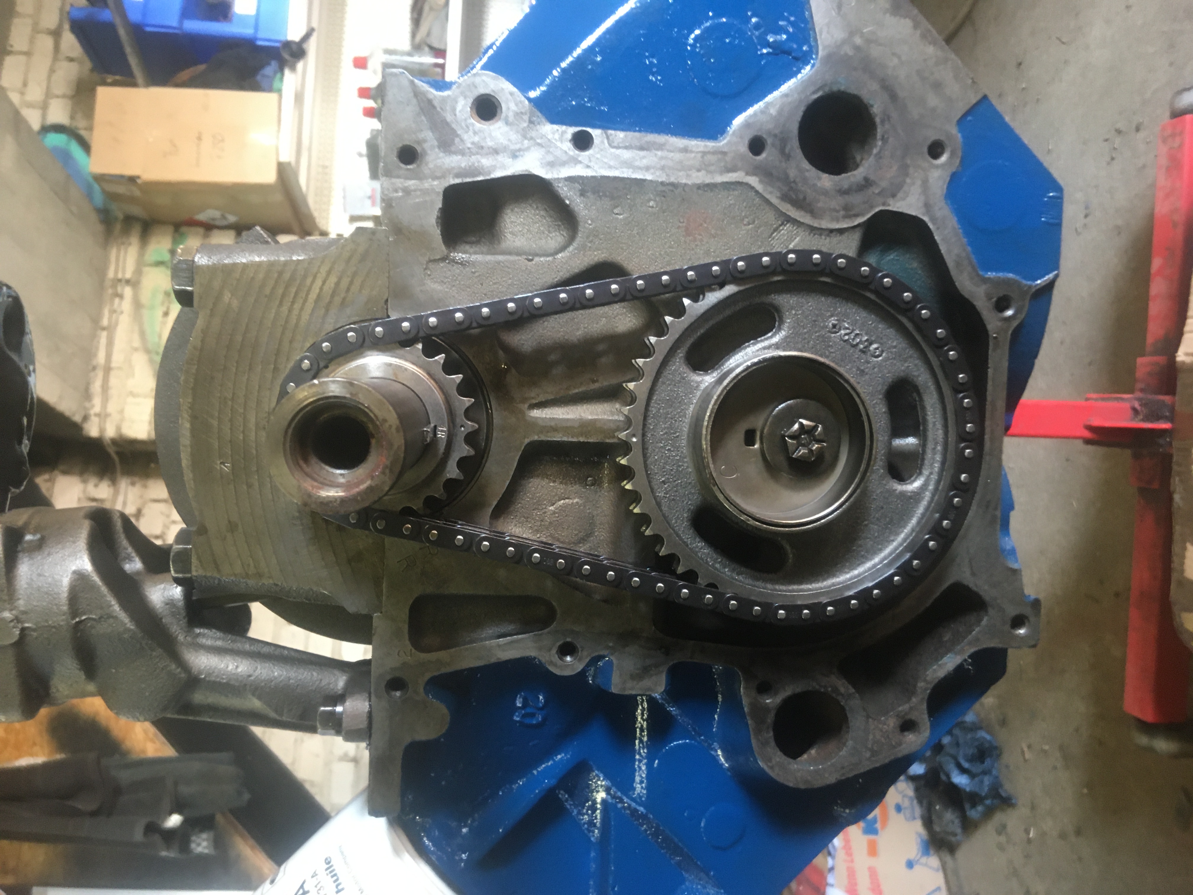

Als nächstes kamen Ölpumpe und der Steuerkettensatz:

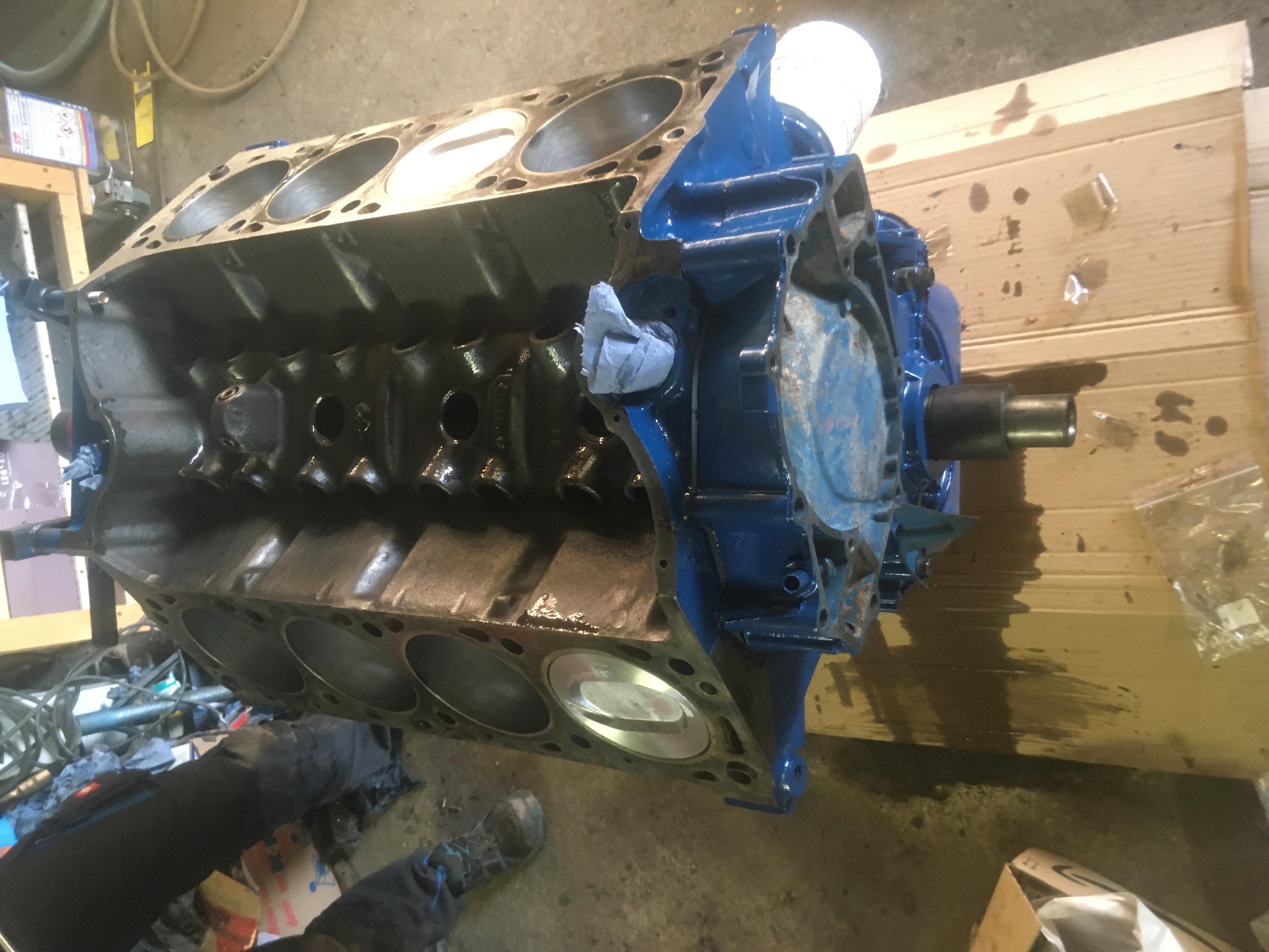

Und dann das große Kolben einbauen. Ringstöße natürlich nach Handbuch und mit dem Kolbenringspanner auch gar nicht so schwierig. Steuerkettendeckel und Ölwanne direkt hinterher.
Somit ist der Rumpfmotor Zusammen! Dreht frei und die Side Clearance zwischen den Pleuel passt auch. Dichtungen habe ich alle mit mehr oder weniger Dichtmasse (dauerelastisch) eingesetzt. An der Olwanne und im Bereich der Wasserkanäle eben ein bisschen mehr ;)

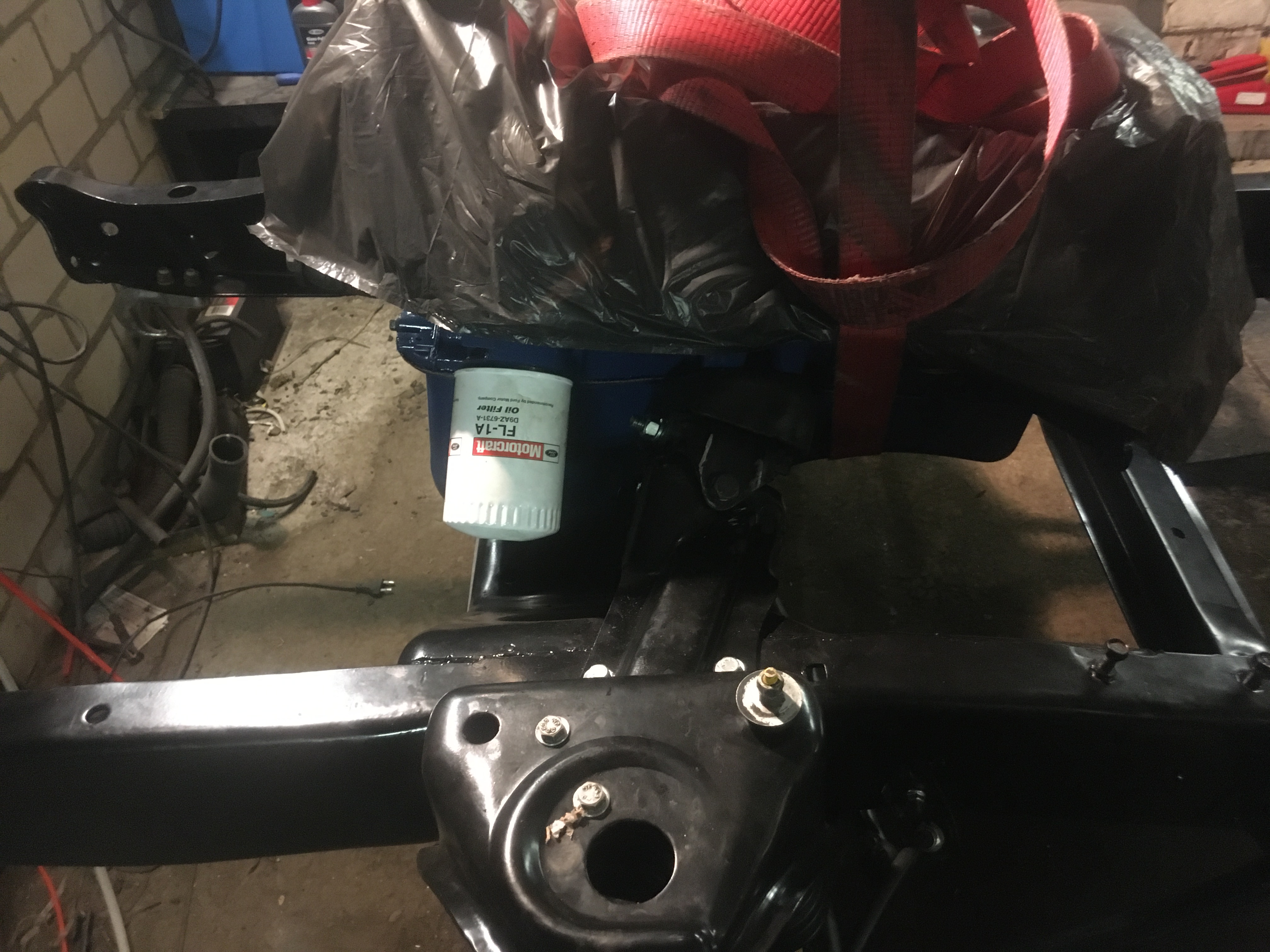

Dann direkt an den Haken das Ding und rein in den Rahmen. Nach ein bisschen rumfeilen an den neuen Motorhaltern ging auch das:
Ziel des Wochenendes erreicht! Bin sehr zufrieden. Als nächstes kommen erstmal die Bremsleitungen rein. Dann kommt das Getriebe dran sodass der Motor ordentlich auf 3 Punkten im Rahmen sitzt. Erst dann werde ich die schweren Köpfe und den Rest an den Motor bauen.

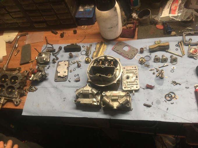

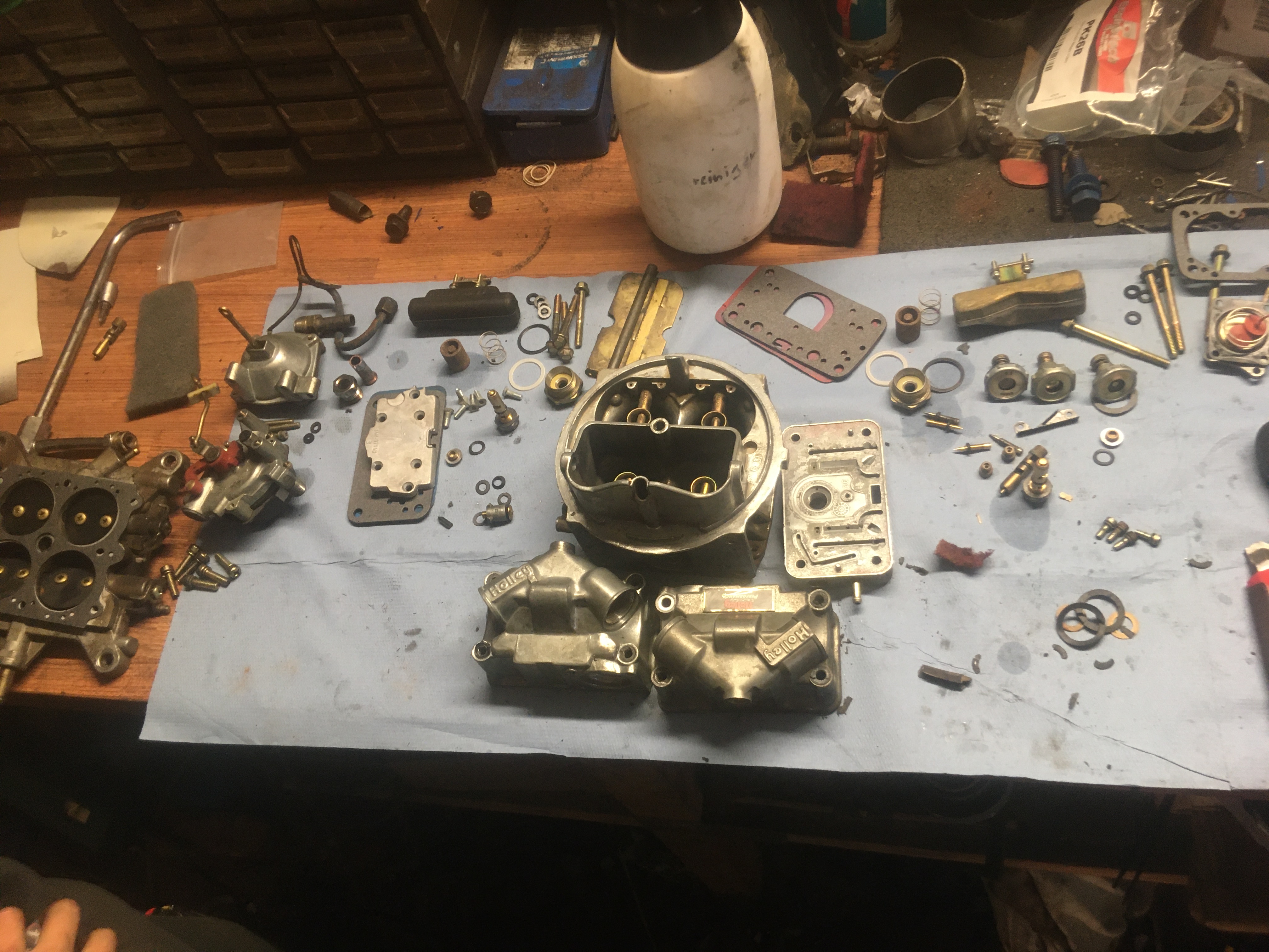

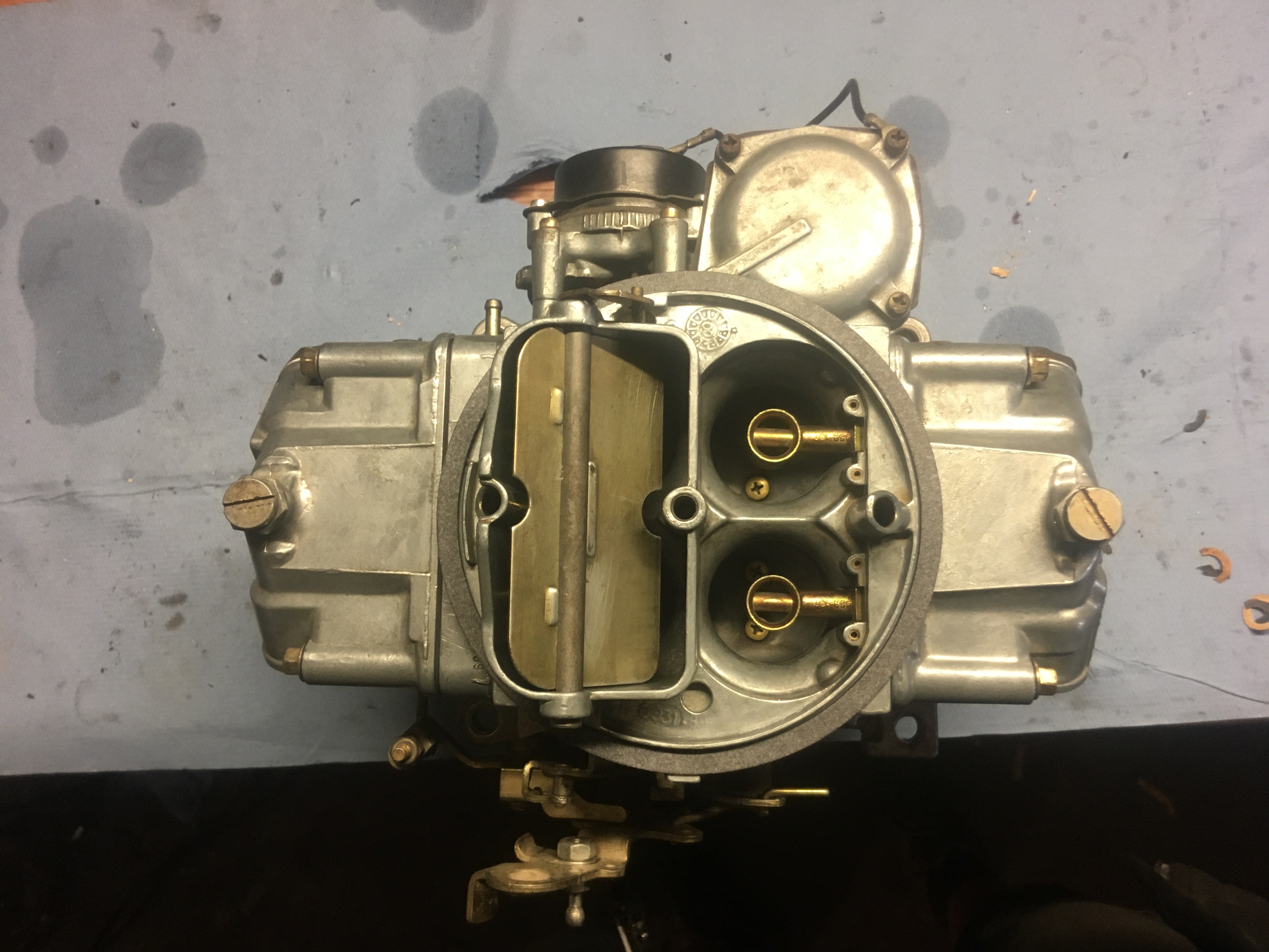

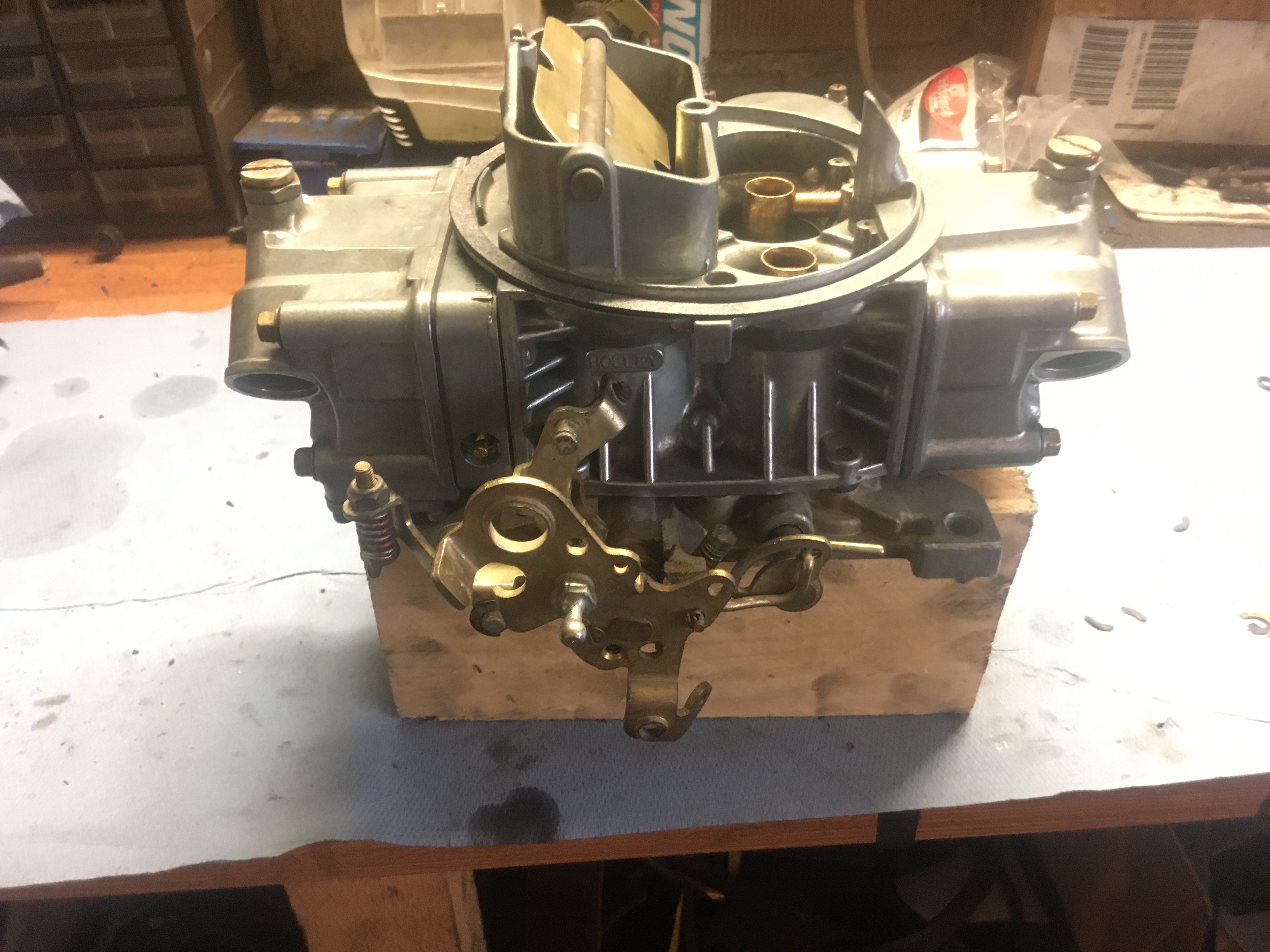

meinen 750er Holley Vergaser komplett zerlegt, gereinigt und mit neuen Dichtungen etc. wieder frisch gemacht.

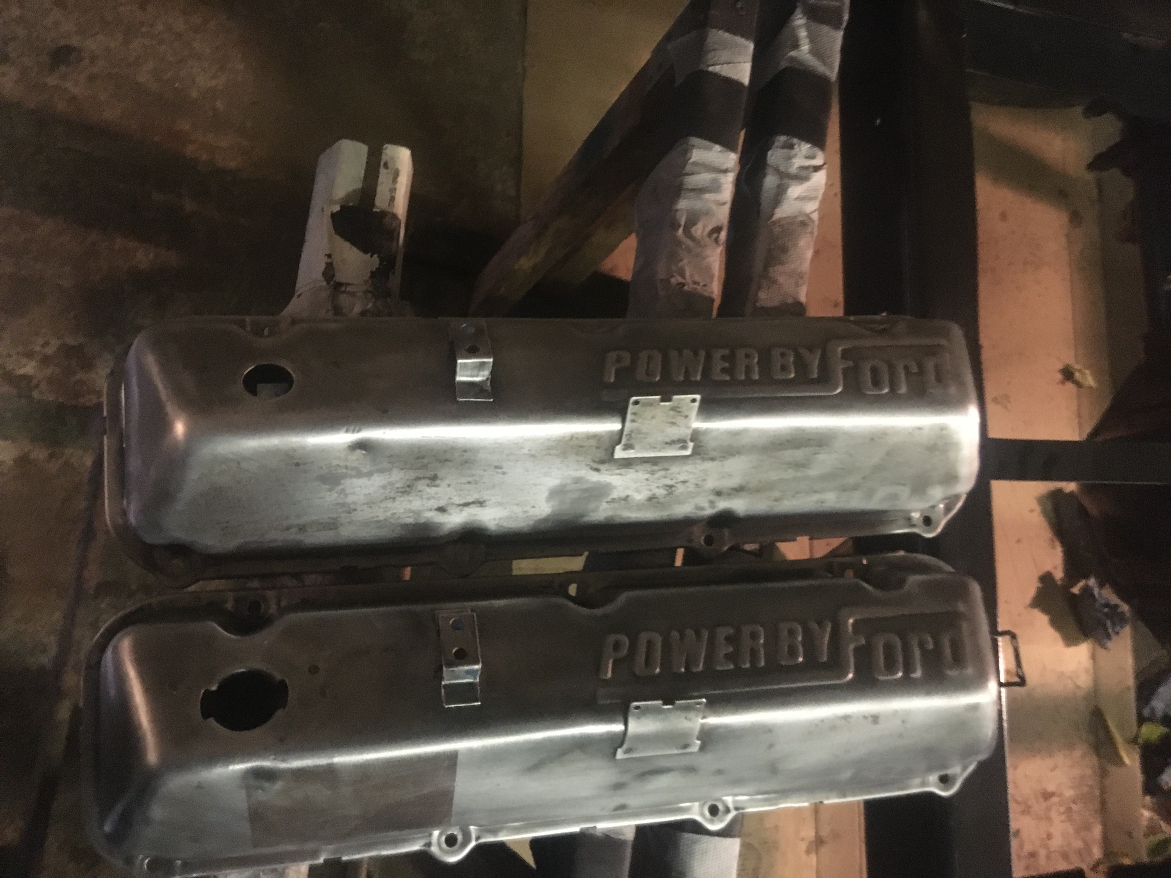

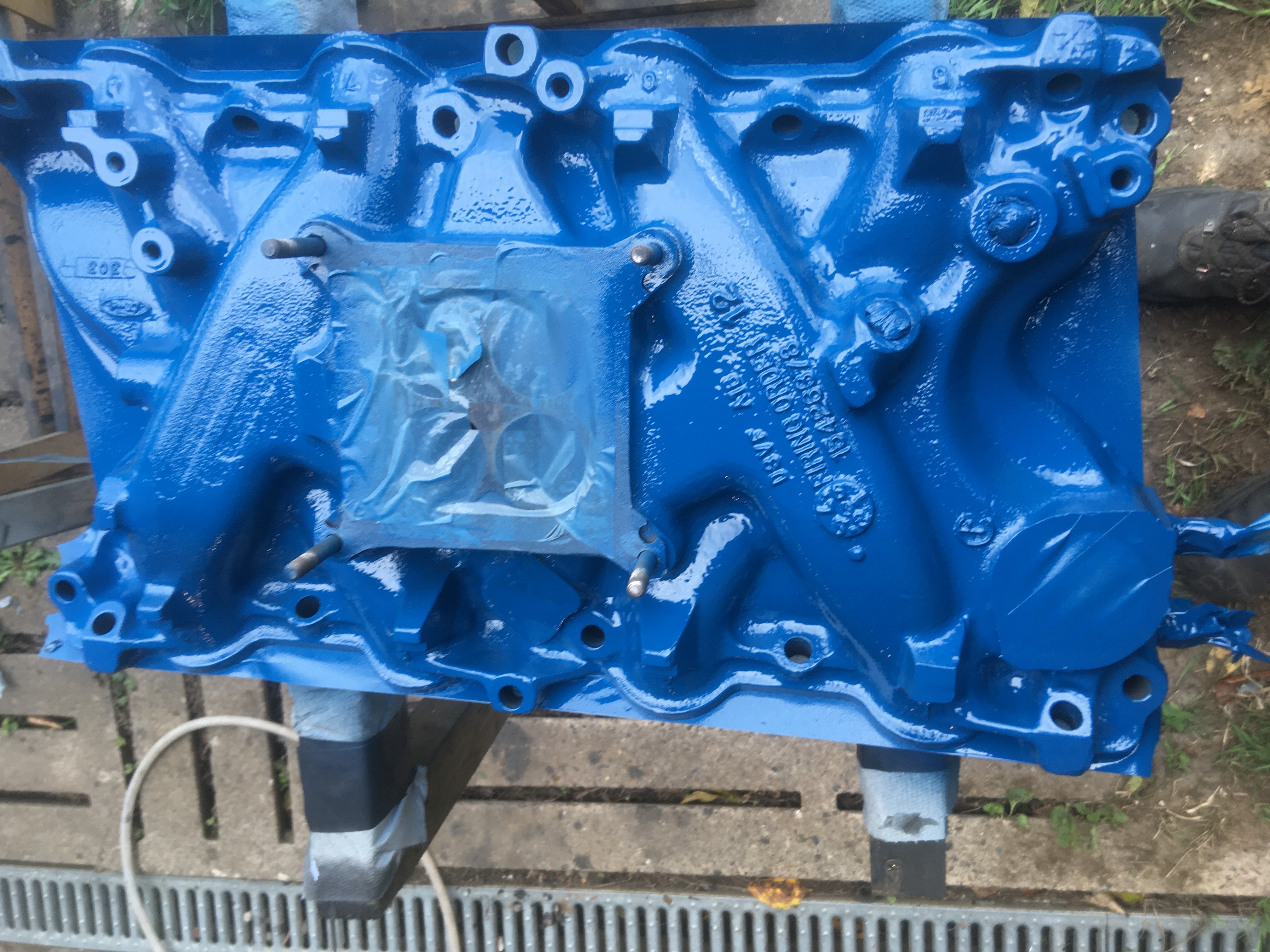

Dann habe ich noch die Ventildeckel und die Ansaugbrücke entlackt. Eigentlich wollte ich mir das nicht antun und das Zeug zum strahlen bringen, kam aber an einer anderen Stelle dann nicht weiter und habe die Zeit genutzt um doch noch ein Erfolgserlebnis zu haben :lol:

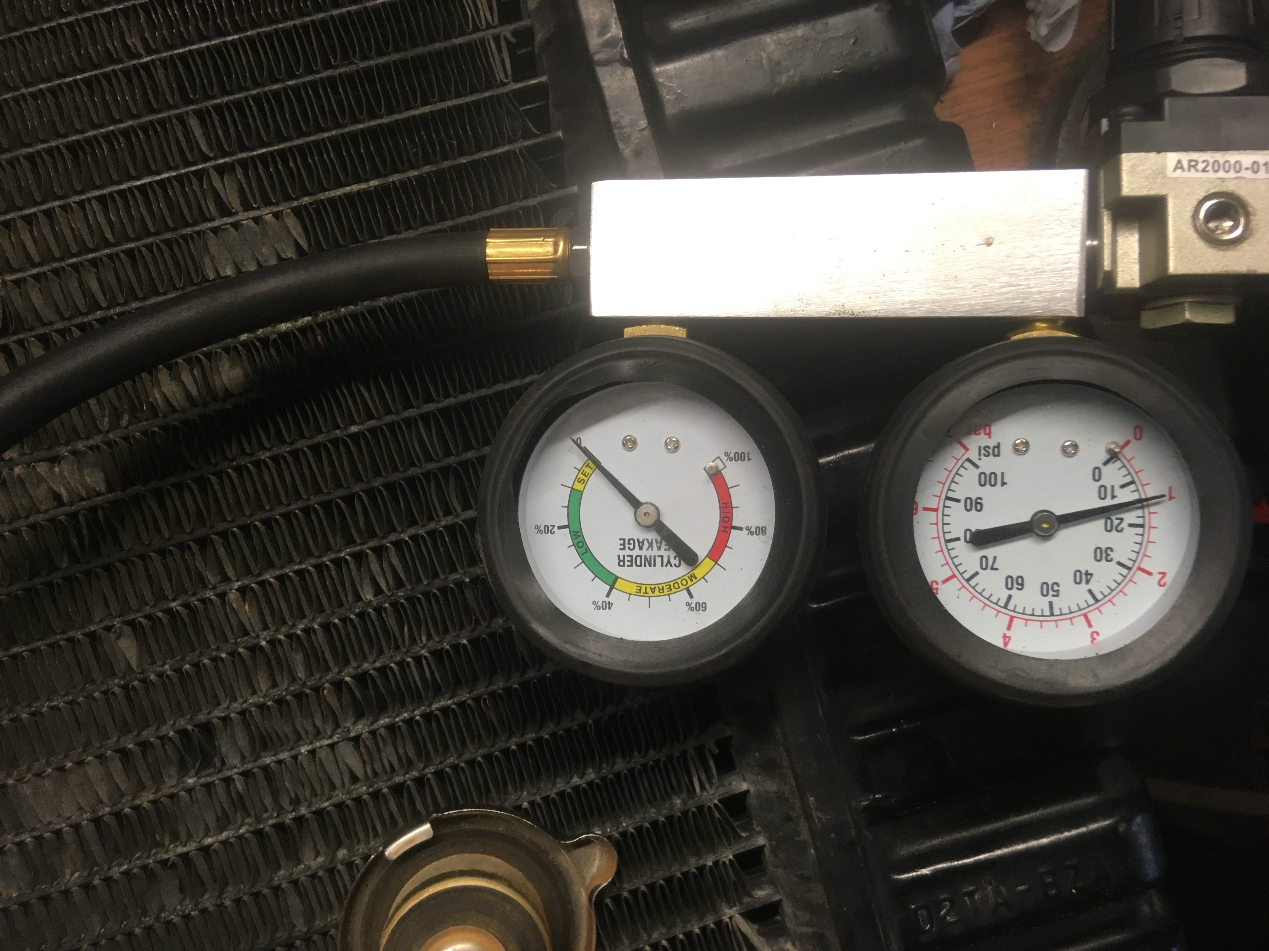

Im Prizip stand nur reinigen und ein Drucktest auf dem Plan. Eins der seitlichen Rahmenbleche war an der Unterseite ab und musste noch wieder angelötet werden. Beim Drucktest vielen noch 2 kleine Löcher auf die ich noch zugelötet habe.
Jetzt ist er komplett dicht und hält die im Shop Manual angegebenen 15PSI ohne Probleme. Habe den Drucktest auch kurzzeitig auf 20PSI erhöht, auch da war alles gut.

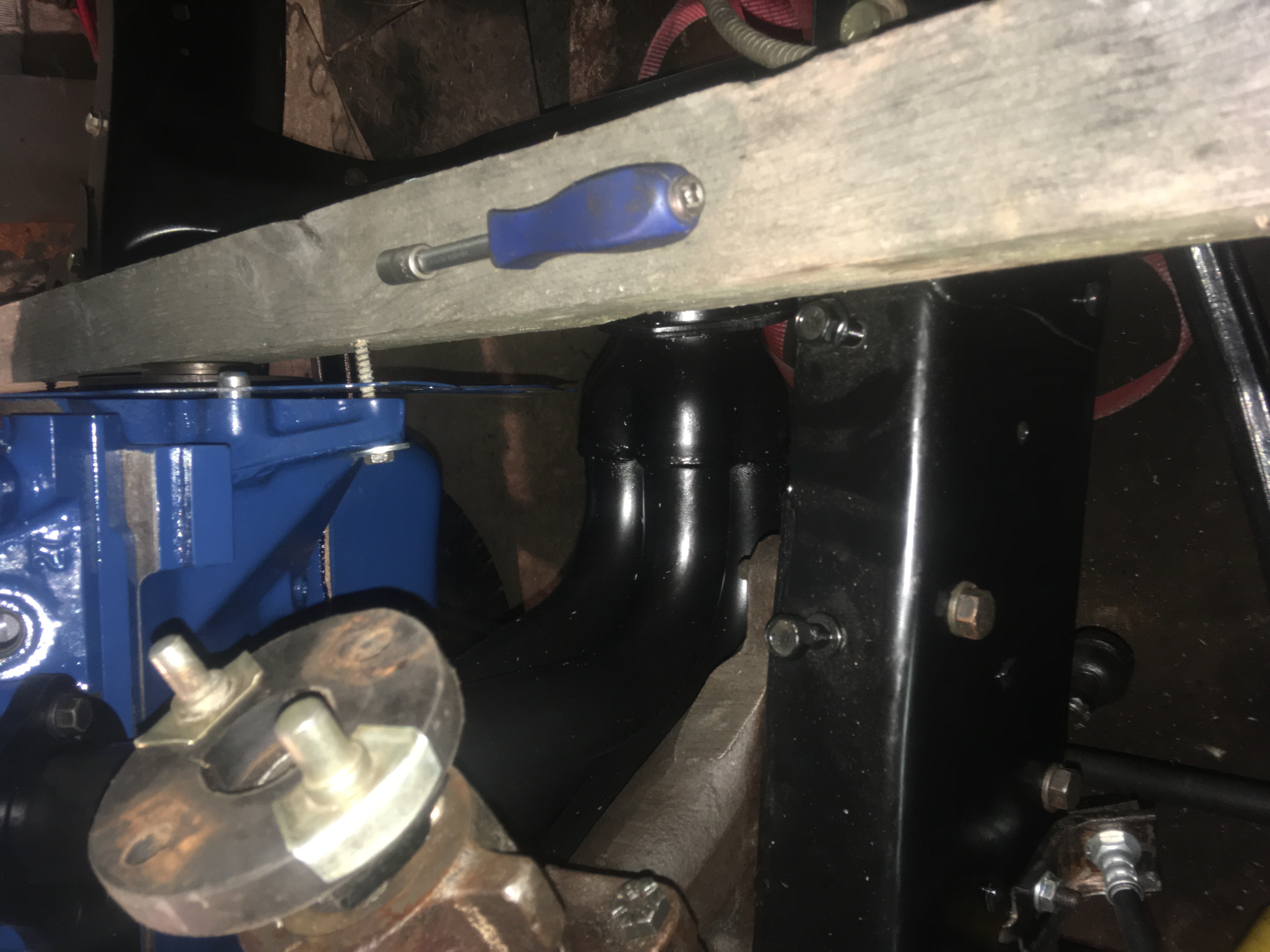

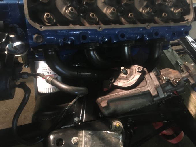

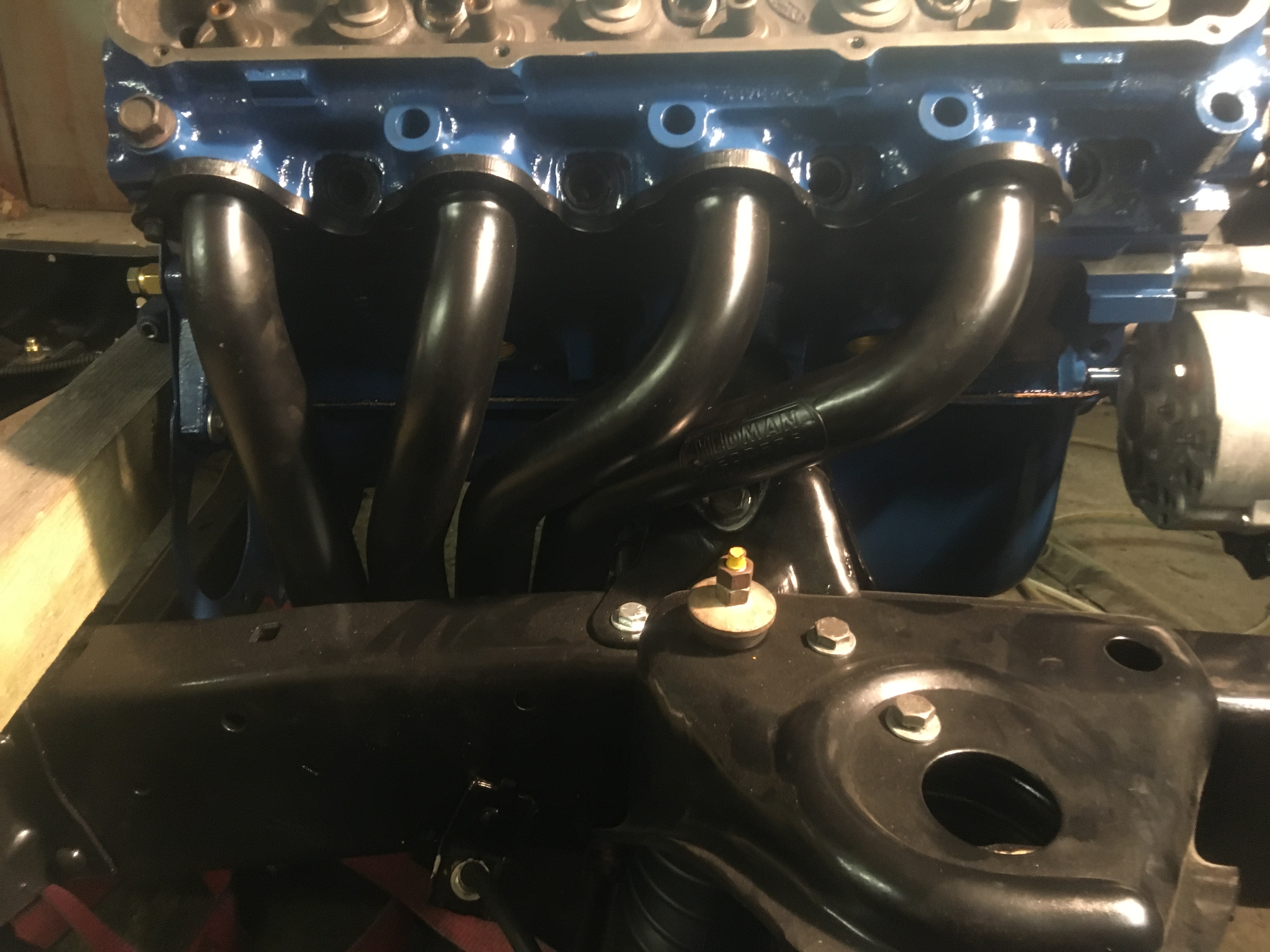

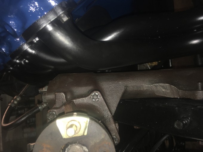

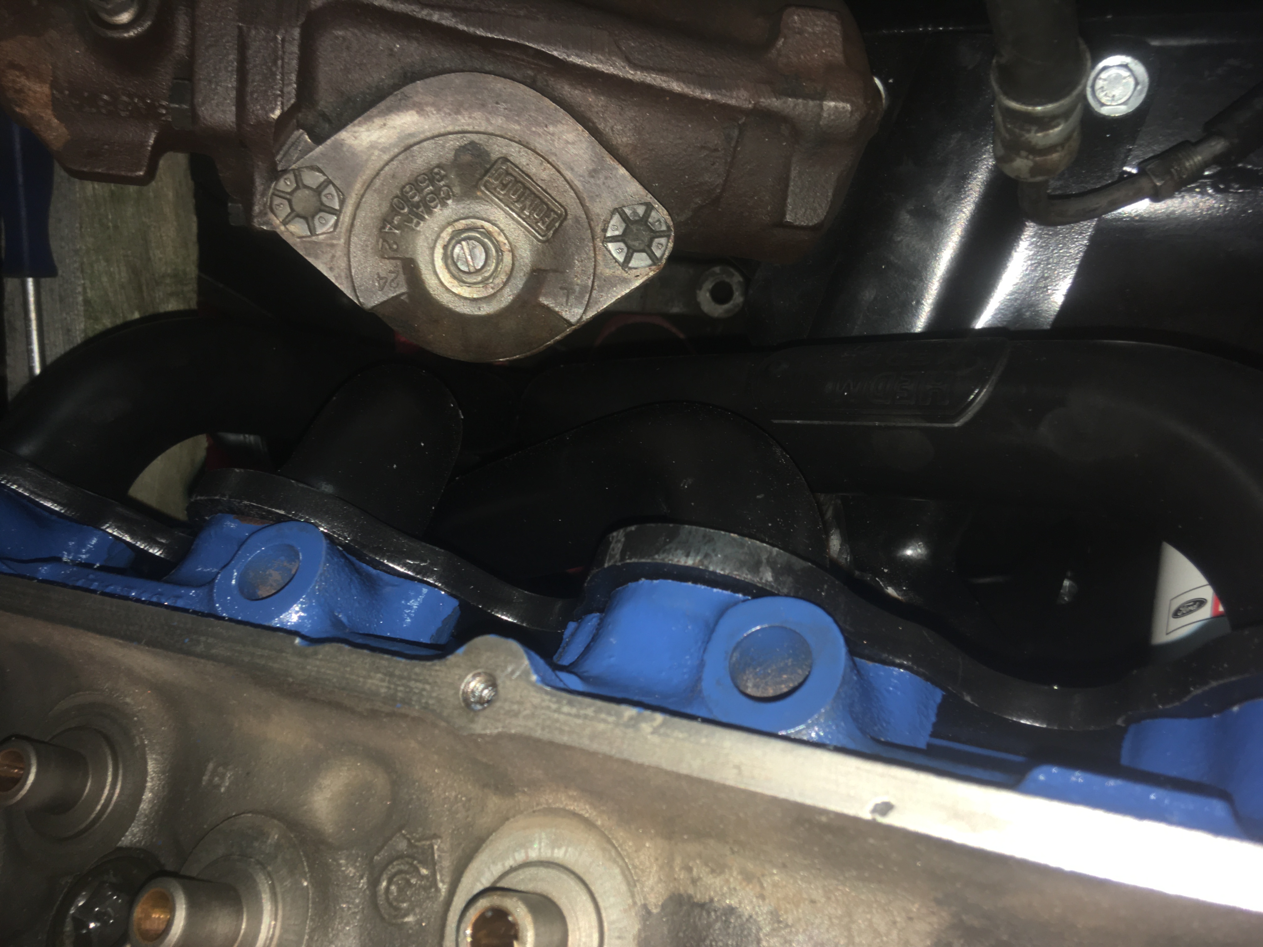

Da es beim Motorenbauer grad noch etwas mit den Köpfen dauert (die haben zu viel zu tun :() hab ich mir mal einen Kopf wieder geholt um die Fächerkrümmer anzuprobieren.
Ich bin echt überrascht, sie passen wie angegossen obwohl der 460er nicht in einen 68er Rahmen gehört. Ich hab Hedman 89140 bestellt, die sind eigentlich für die 6th Generation F Series mit 460, passt aber super!
Lediglich am Anlasser wirds ganz schön eng:
Auf der Fahrerseite braucht man zwingend das ab 69 Verbaute Saginaw-Servolenkgetriebe. Das ist etwas schmaler als das alte Bendix, damit würde es nicht passen:
Aber selbst für das Kupplungsgestänge bleibt Platz (hier auf dem Bild nur zu sehen wo die beiden Schrauben im Rahmen sind)
Für den Preis find ich die super! Hab im Cougar auch die uncoated Hedmann Longtubes. Muss man dann halt noch Lackieren, ich nehm dafür den Keramiklack vom Korrosionsschutzdepot.

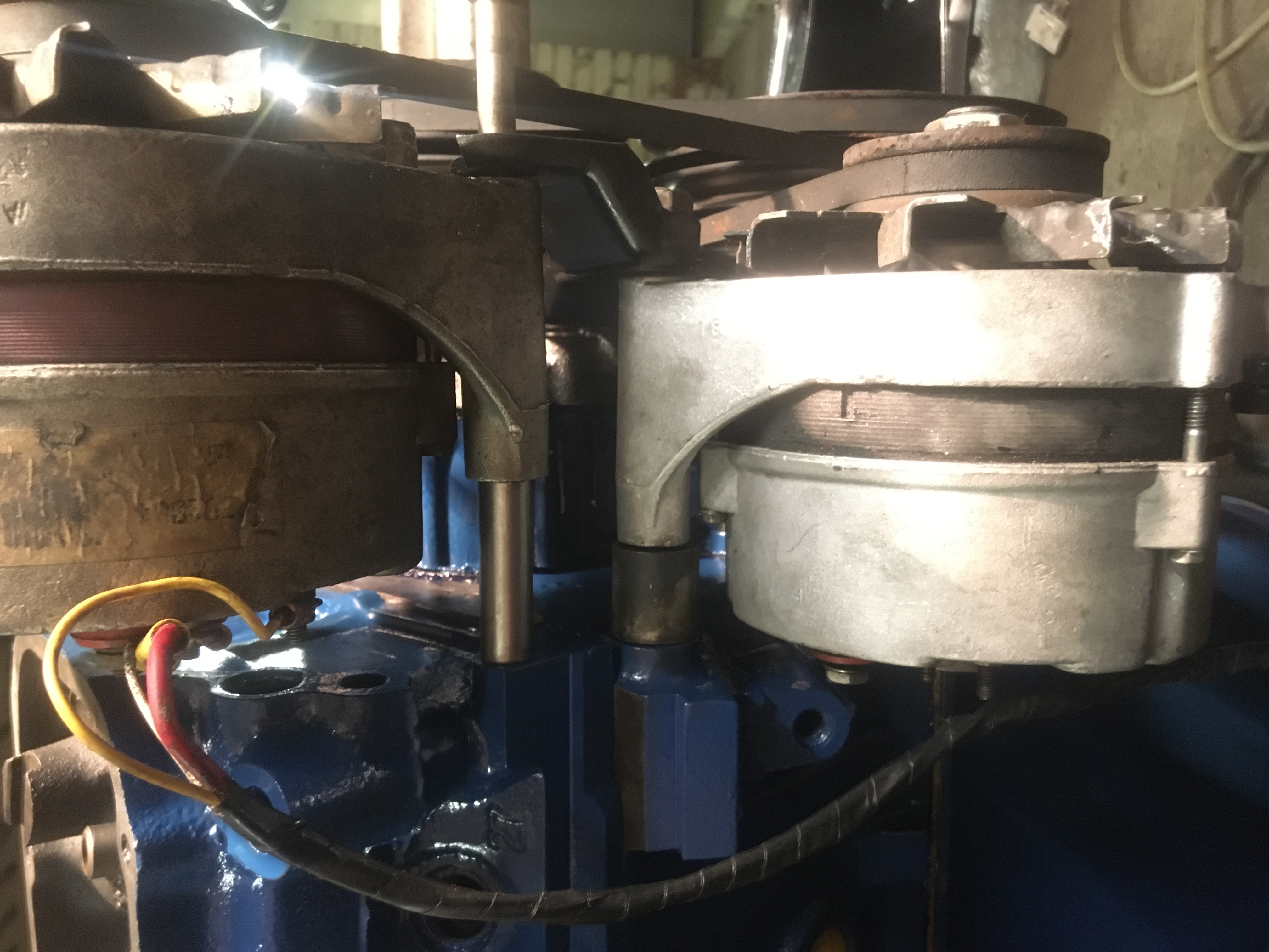

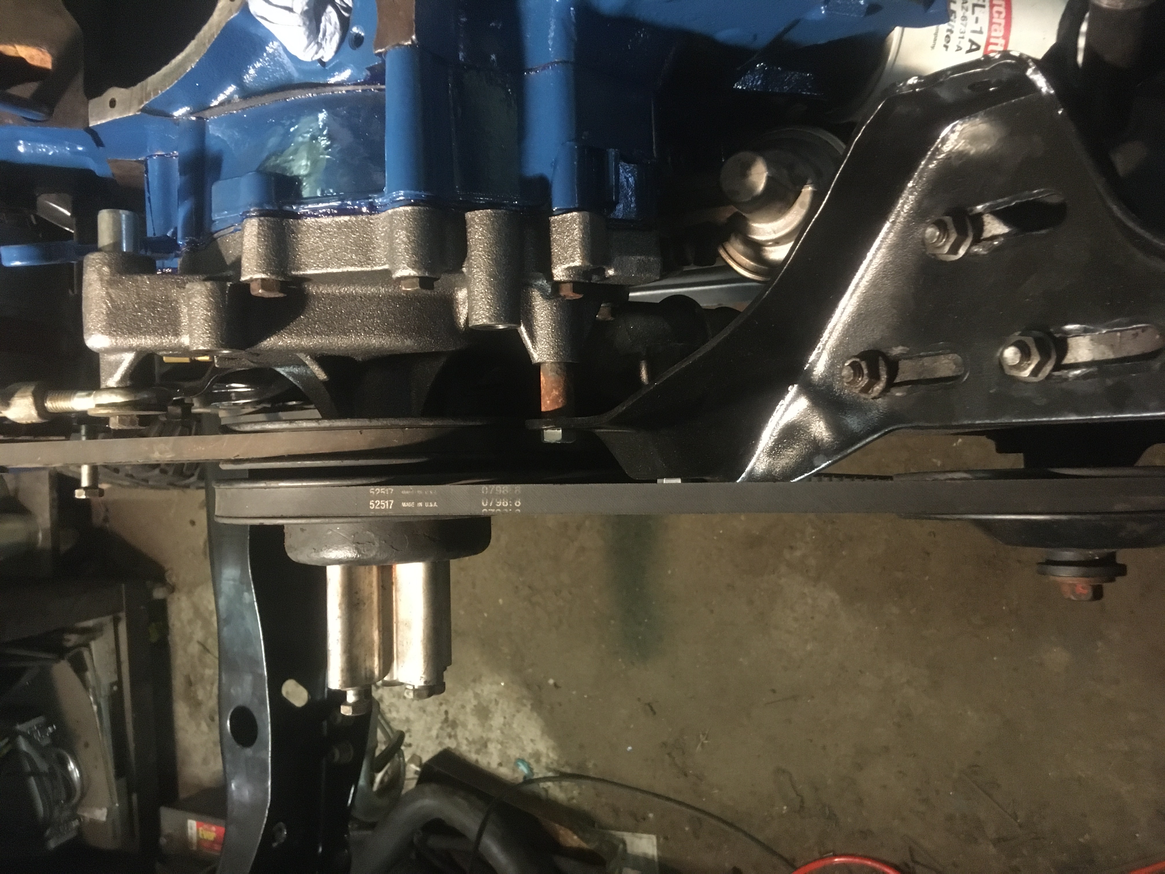

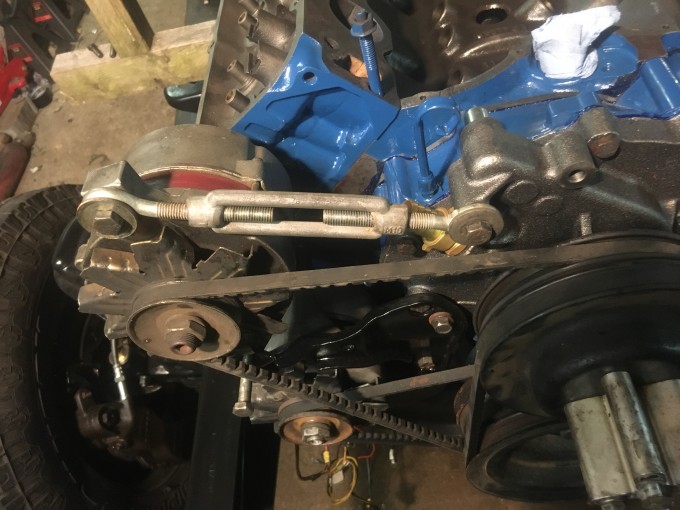

Nächste kleine Bastelstunde war die Installation einer 2. Lichtmaschine. Hintergrund ist, das ja später mal ein Camper-Aufsatz auf die Ladefläche soll, mit dementsprechend eigenen Batterien. Natürlich könnte man jetzt eine (teure) High Power Lima kaufen und beide Batterien damit laden. Da bräuchte man dann noch Leistungsstarke Dioden damit einem der Camper nicht die Starterbatterie leer zieht. Also hab ich mir gedacht 2 komplett getrennte (bis auf Masse) Boardnetze wären doch cool. Dafür brauch ich einfach nur 2 Standard Lichtmaschinen mit 2 externen Reglern. Die 2. Lima lädt also nur die Camperbatterie. Damit die nicht ständig Leistung liefert wenn gar kein Camper da ist, wird ein Schalter in die Felderregung gebaut. Schaltet man den aus, so dreht sie sich nur noch ohne Last mit. Wie gut das in der Praxis funktioniert muss ich noch testen
Mechanisch sieht das Ganze so aus:
Ich hatte Glück dass das alte Lima Bracket ein Kombibracket ist um noch eine Smog Pump zu installieren. An der Stelle sitzt beim mir die 2. Lima. Die ist leicht nach vorn eingerückt sodass die Riemenspur der 2. Rillen passt. Dort sitzt zwar eigentlich die Servopumpe, aber diese hab ich mit Abstandshaltern auf die 3. Rillen verbannt.
Problem bei der Verschraubung ist, die Bohrung des Lima Bolzens ist Standardmäßig 7/16"; im Bracket und im Kopf ist aber für 3/8" vorgesehen. Ich hatte noch ne Hülse mit ID 3/8 und AD 12mm und hab die Aufnahme an der Lima auf 12mm aufgebohrt. So sitzt es ordentlich fest an der Stelle.
Zum spannen habe ich mal Testweise einen Wantenspanner der rumlag eingebaut. Ich werde mir dafür noch ein ordentliches Teil mit Verstellung und Uniball-Gelenken bauen.
Aber das Prinzip funktioniert:
Gefällt mir ganz gut die Lösung, mal schauen wie es sich in der Praxis schlägt :?
