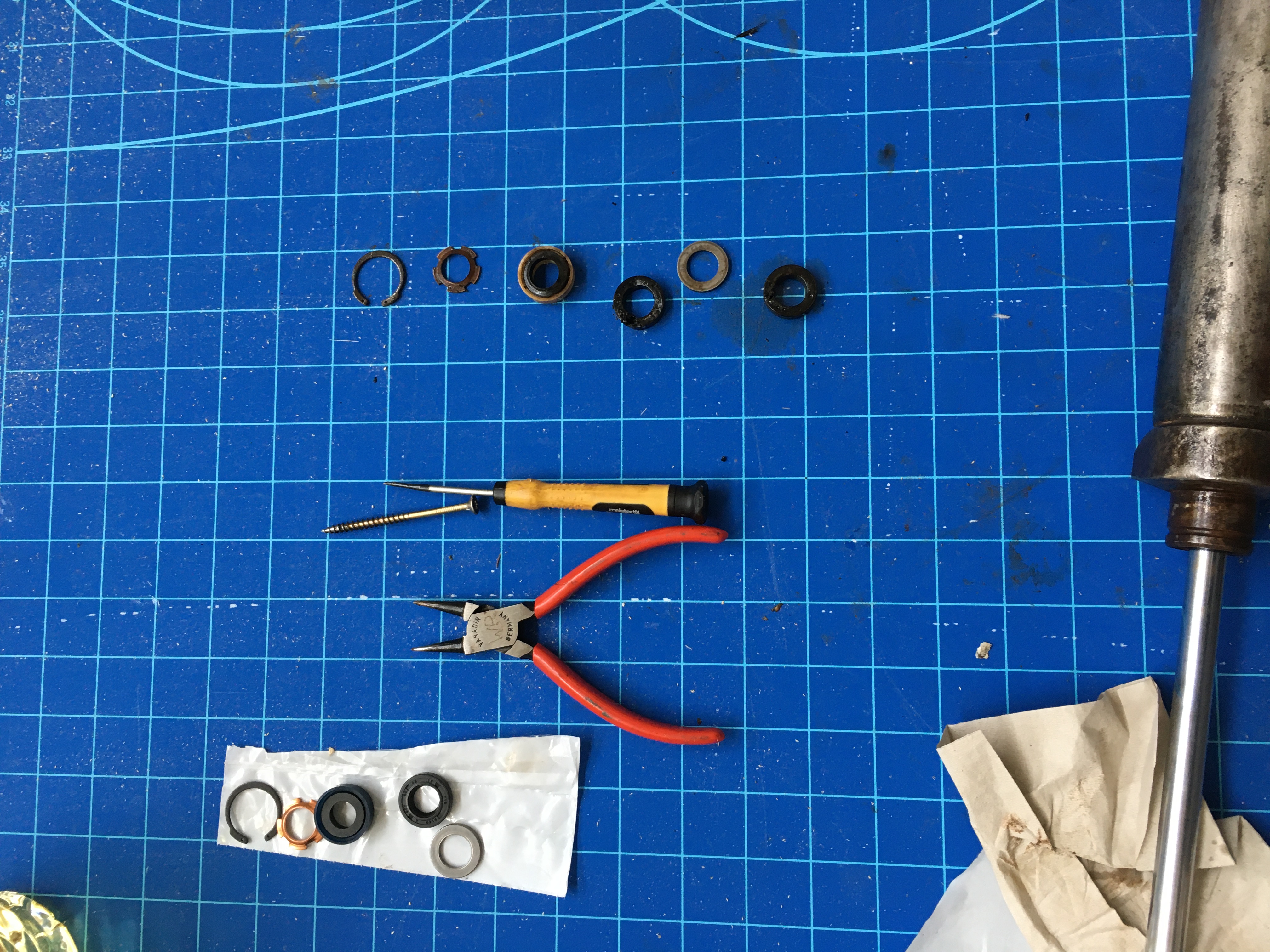

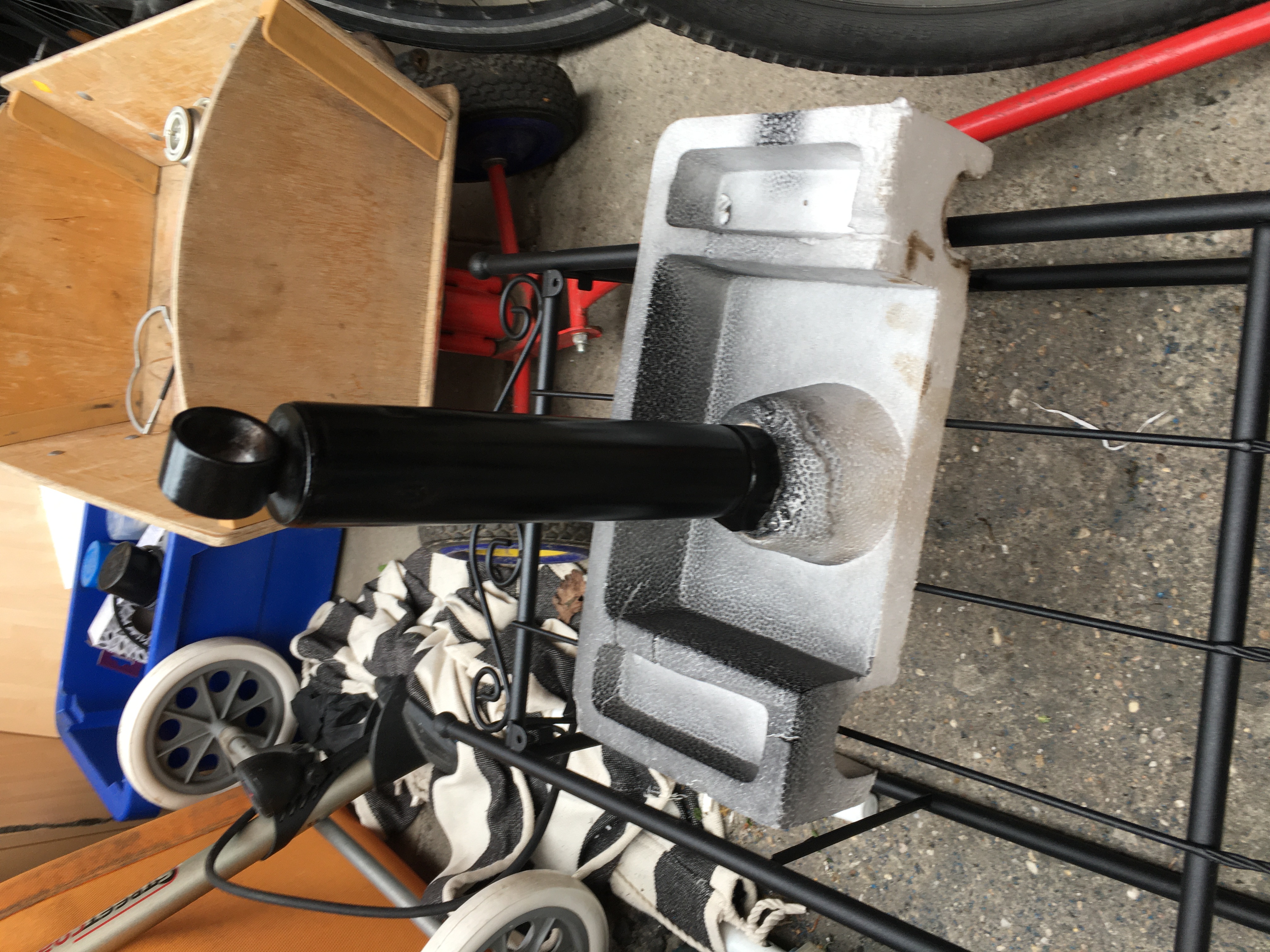

Hab also den Zylinder ausgebaut,neu abgedichtet und lackiert.
Die Dichtungen bekommt man am besten mit einer Schraube raus, die man vorichtig ein Stück in die Dichtung dreht. Hab ich in einem Video so gesehen und hat gut geklappt. Auf dem Foto sieht man auch das Werkzeug (bis auf den Akkuschrauber) welches ich benutzt habe.

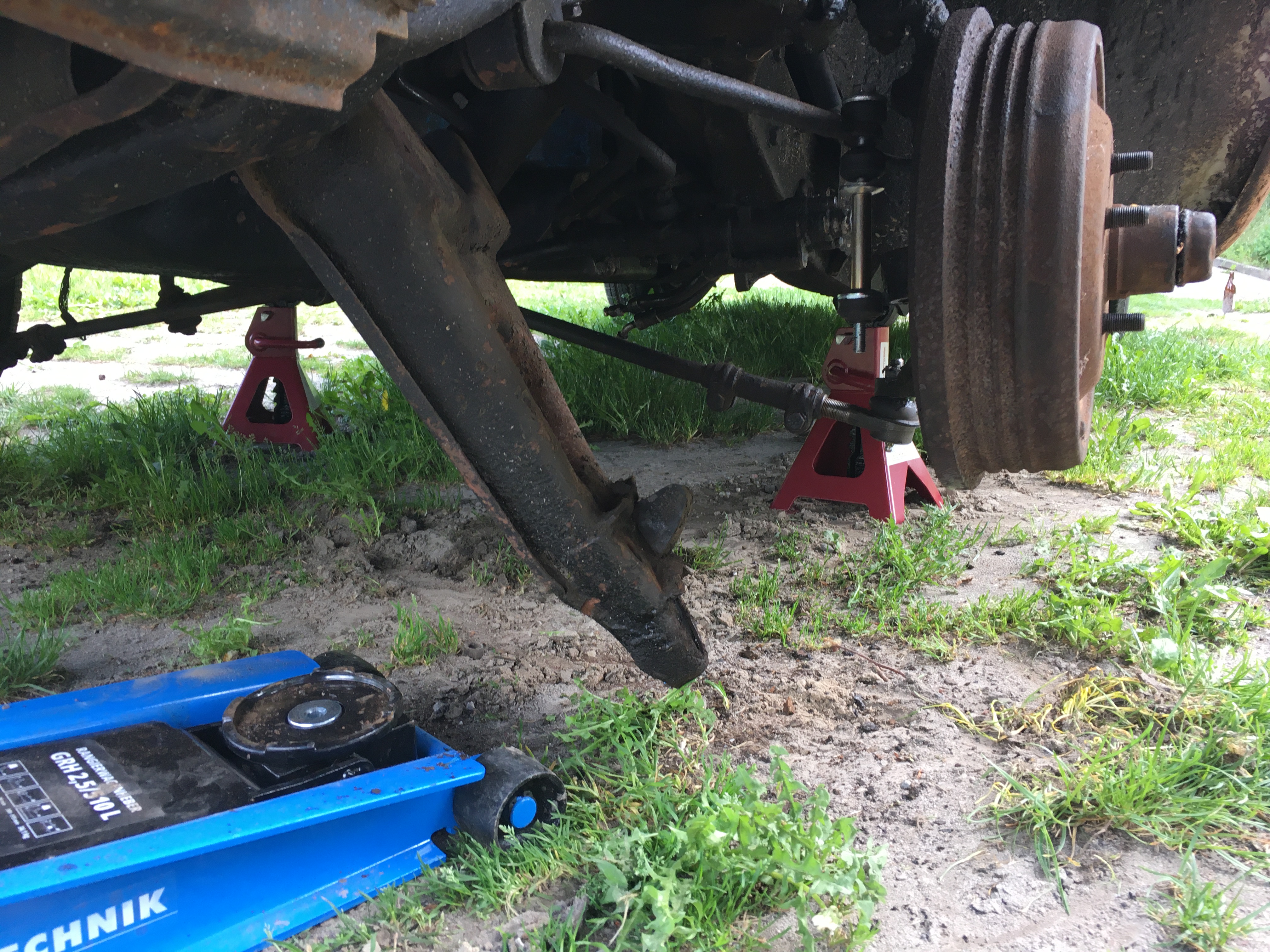

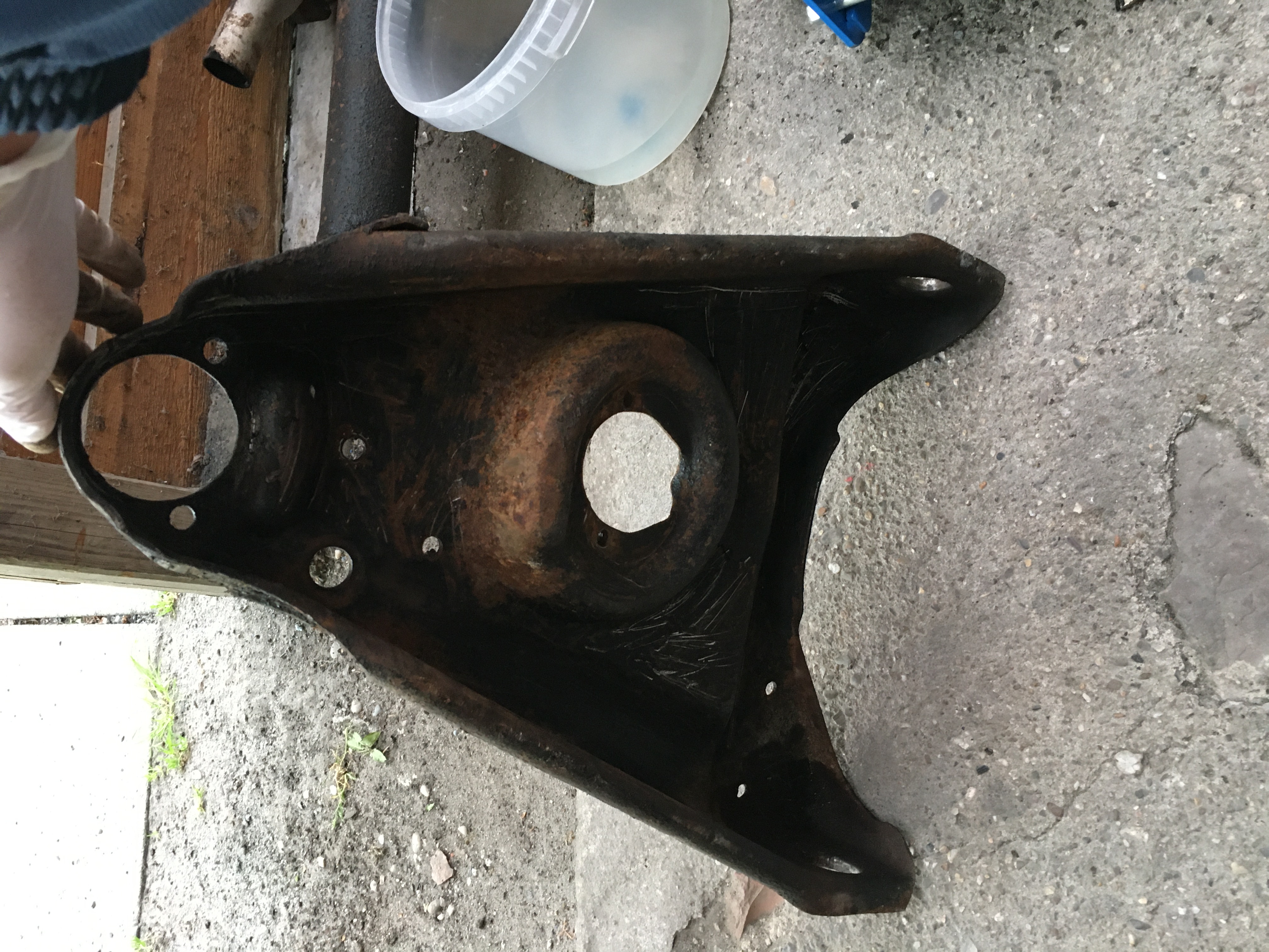

Nachdem ich vergeblich versucht habe den Querlenker der Beifahrerseite auszubauen, habe ich es einfach mal auf der Fahrerseite probiert. Castle nut etwas gelöst und 5 Hammerschläge später hat sich das Kugelgelenk gelöst! Juhu, endlich mal wieder ein Erfolg.
Querlenker langsam mit dem Wagenheber abgelassen und die Feder war auch entspannt.
Dann nur noch die Bolzen lösen und der Querlenker war draußen. Den vorderen Bolzen der Quertraverse habe ich zwar nicht rausbekommen, konnte den Querlenker aber trotzdem rausfriemeln.
Dann noch die 2 Buchsen rausdrücken und voila:D
Leider habe ich die falschen Buchsen bestellt. Die vorderen unterscheiden sich im Innendurchmesser Von den Hinteren. Die richtigen sind aber jetzt unterwegs.

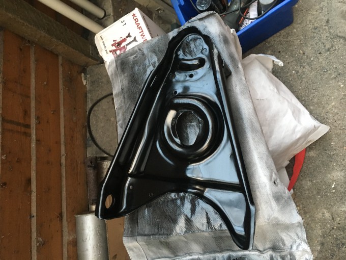

Die Zeit habe ich genutzt um den 60 jahre alten Dreck am Querlenker abzuschrubbwn und ihn etwas firsch zu machen.
Soweit zu meinem aktuellen Stand.

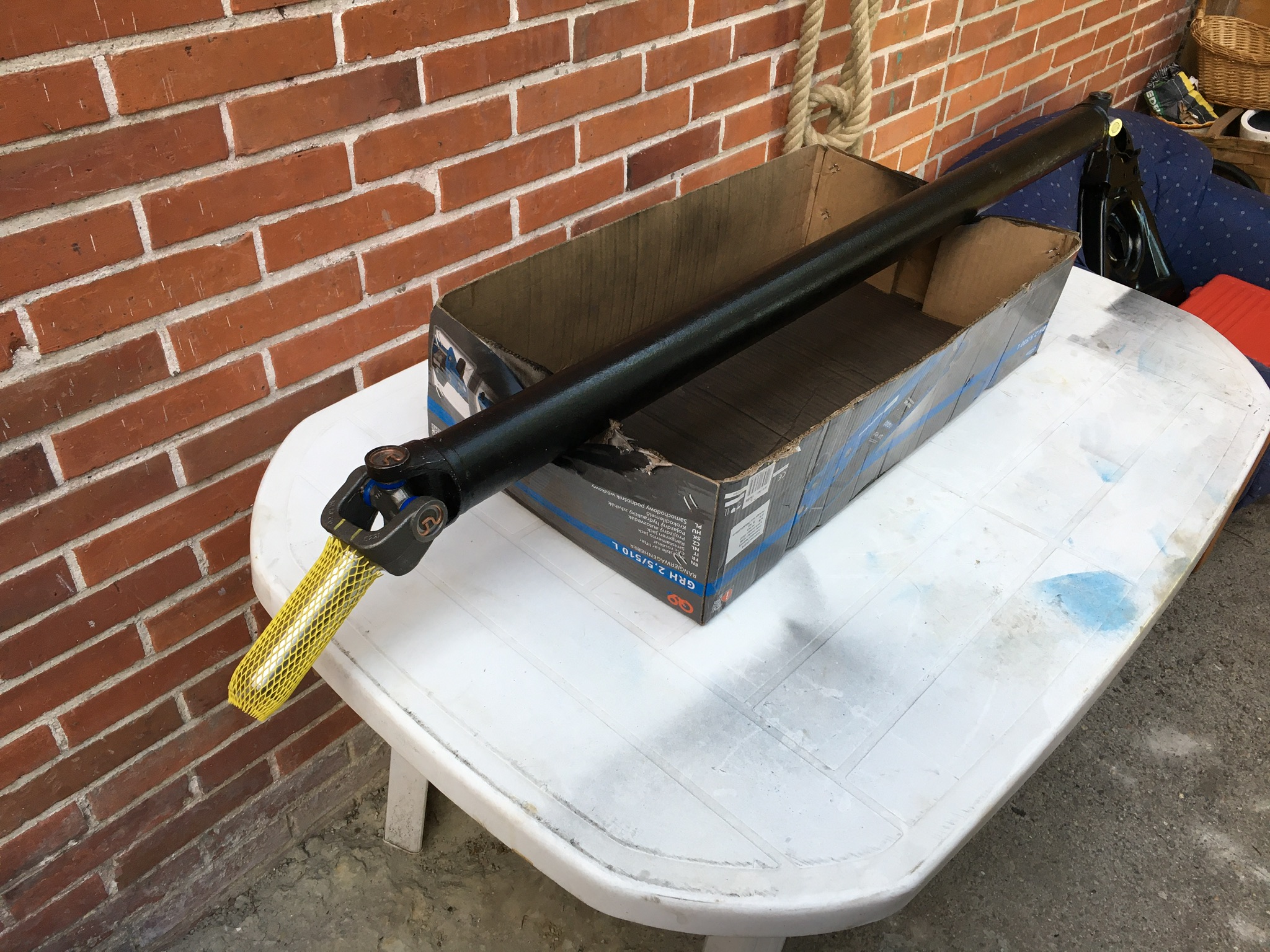

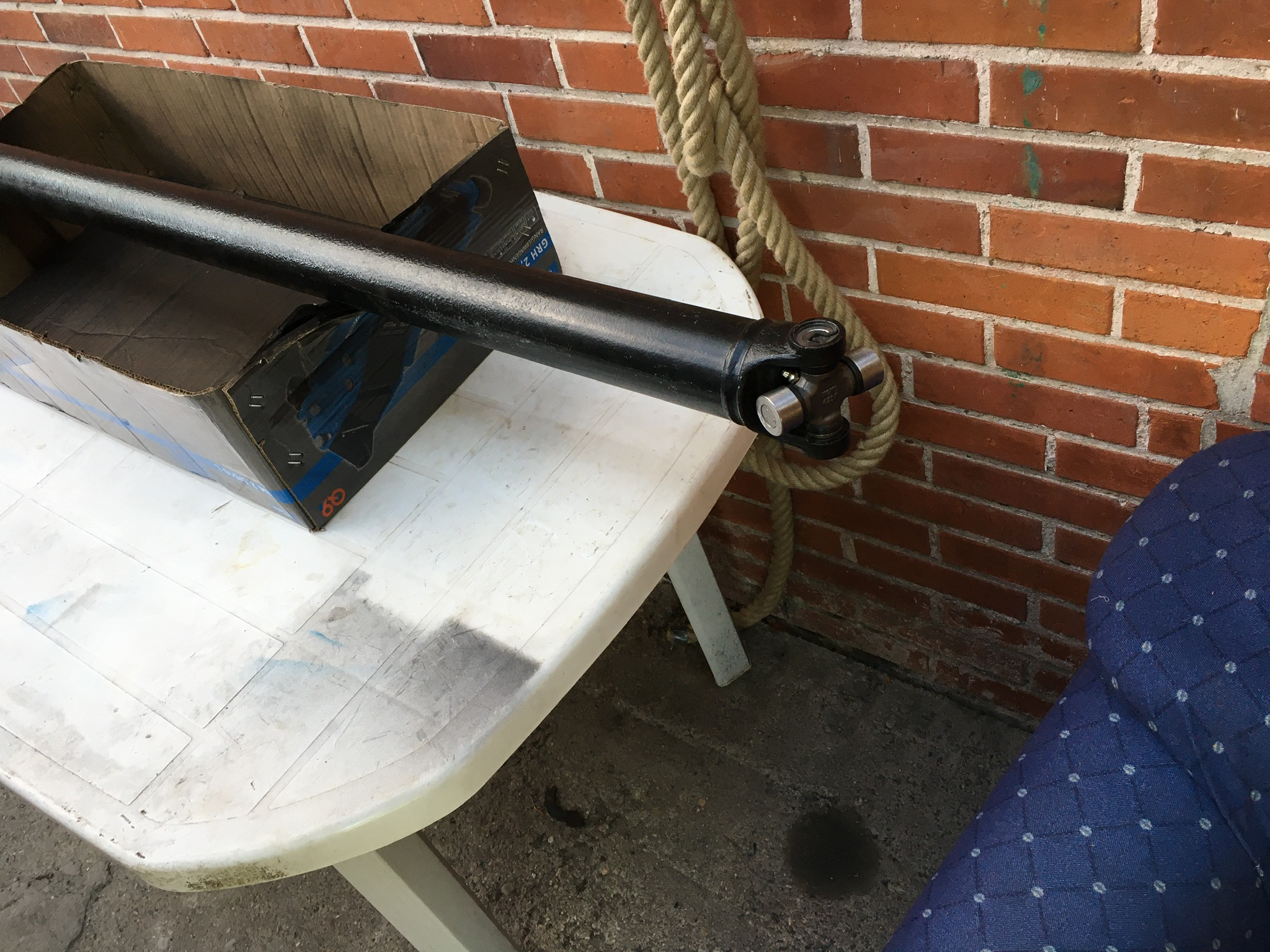

kurzes Update. Der neue Yoke ist angekommen und ich hab schonmal die neuen Kreuzgelenke eingepresst.
Als nächstes möchte ich nun die Lagerbuchse in dem extension housing wechseln.
Gibt es dabei irgendetwas spezielles zu beachten?
Kann ich z.B. die Tachowelle einfach abschrauben und abziehen?
Möchte nichts kaputt machen... :mrgreen:

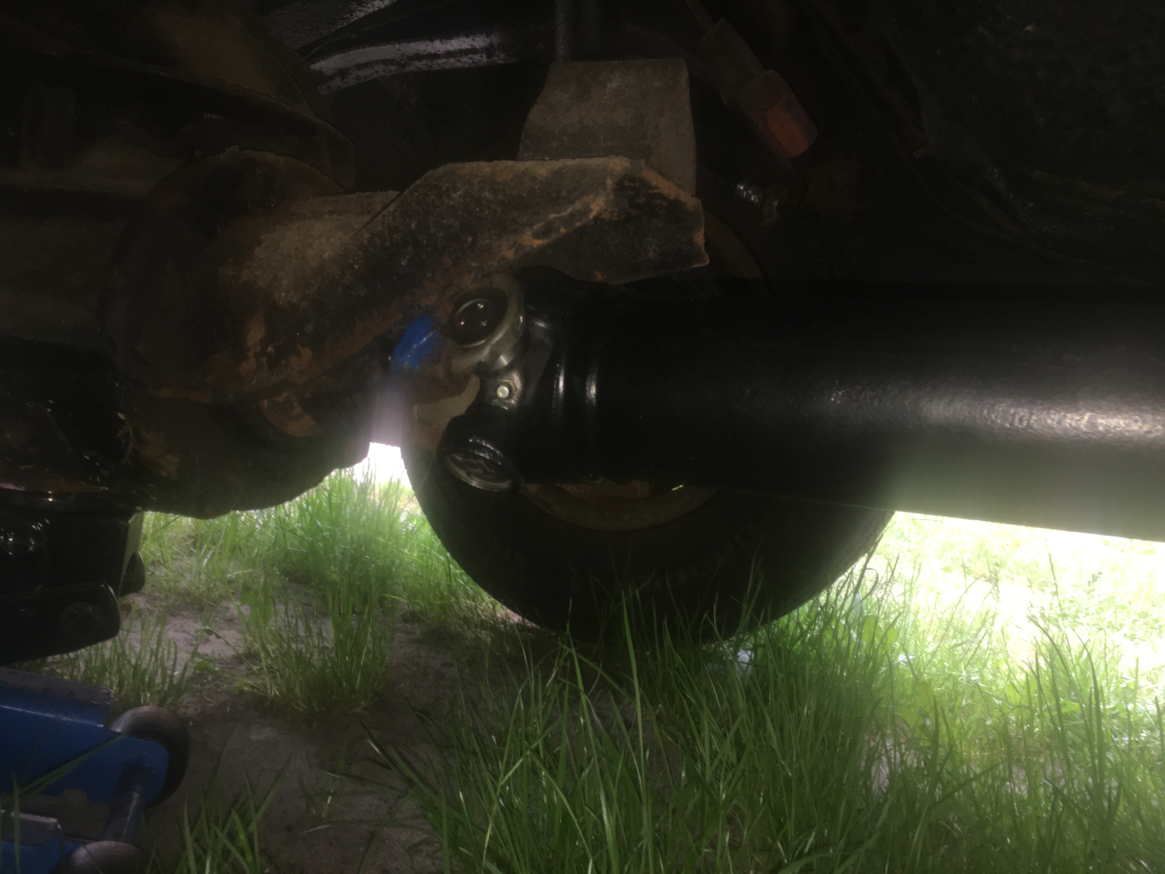

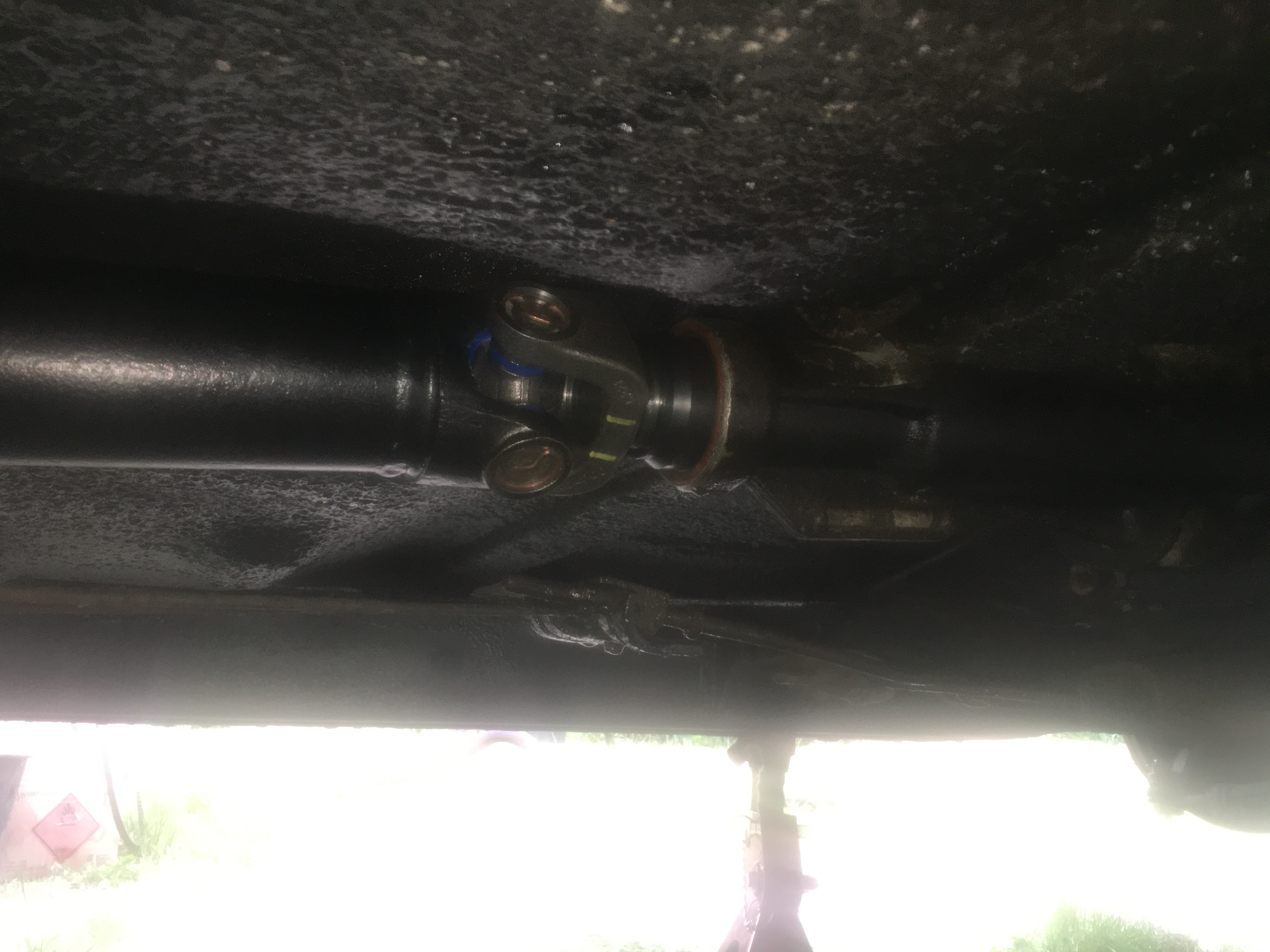

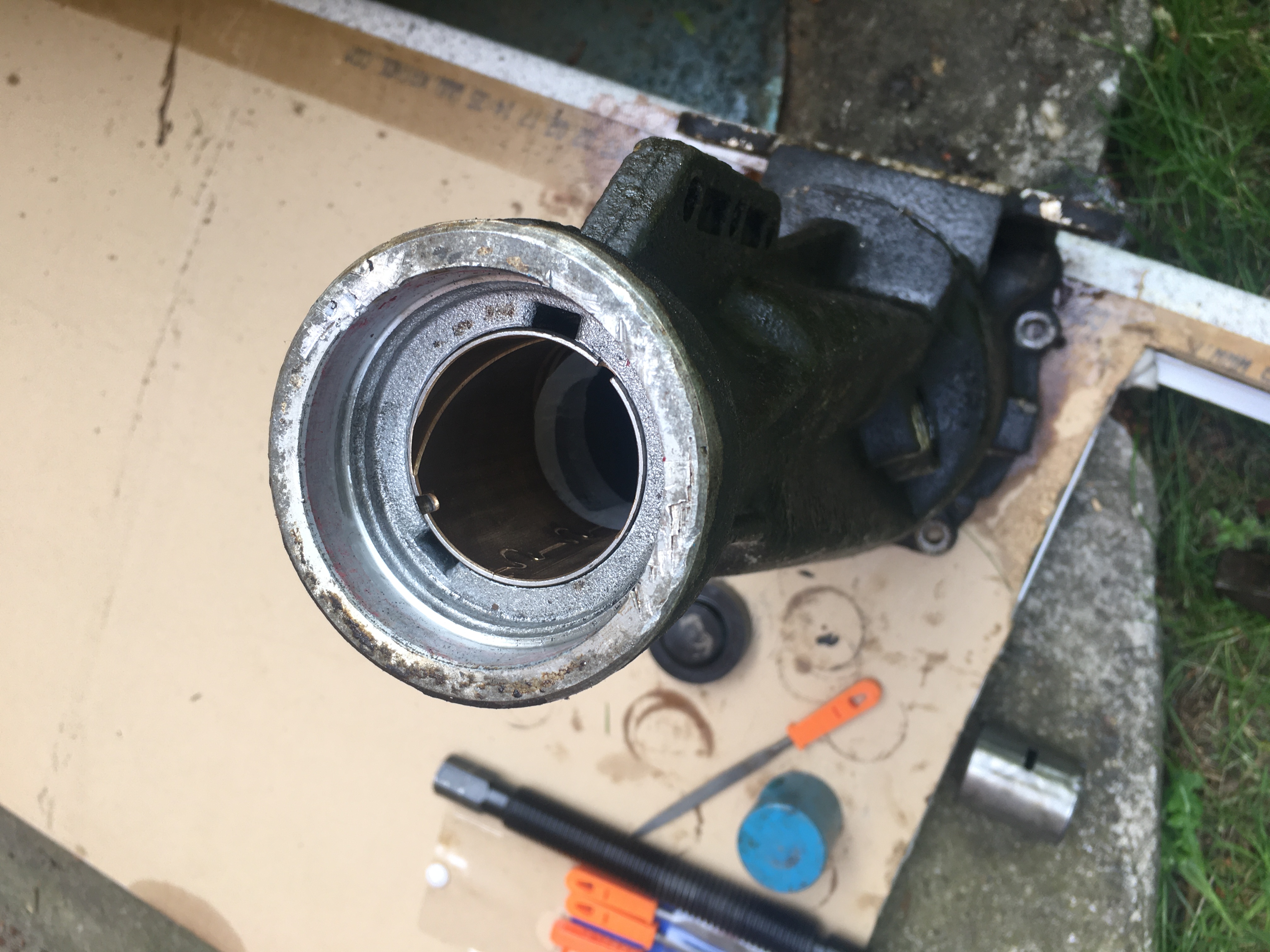

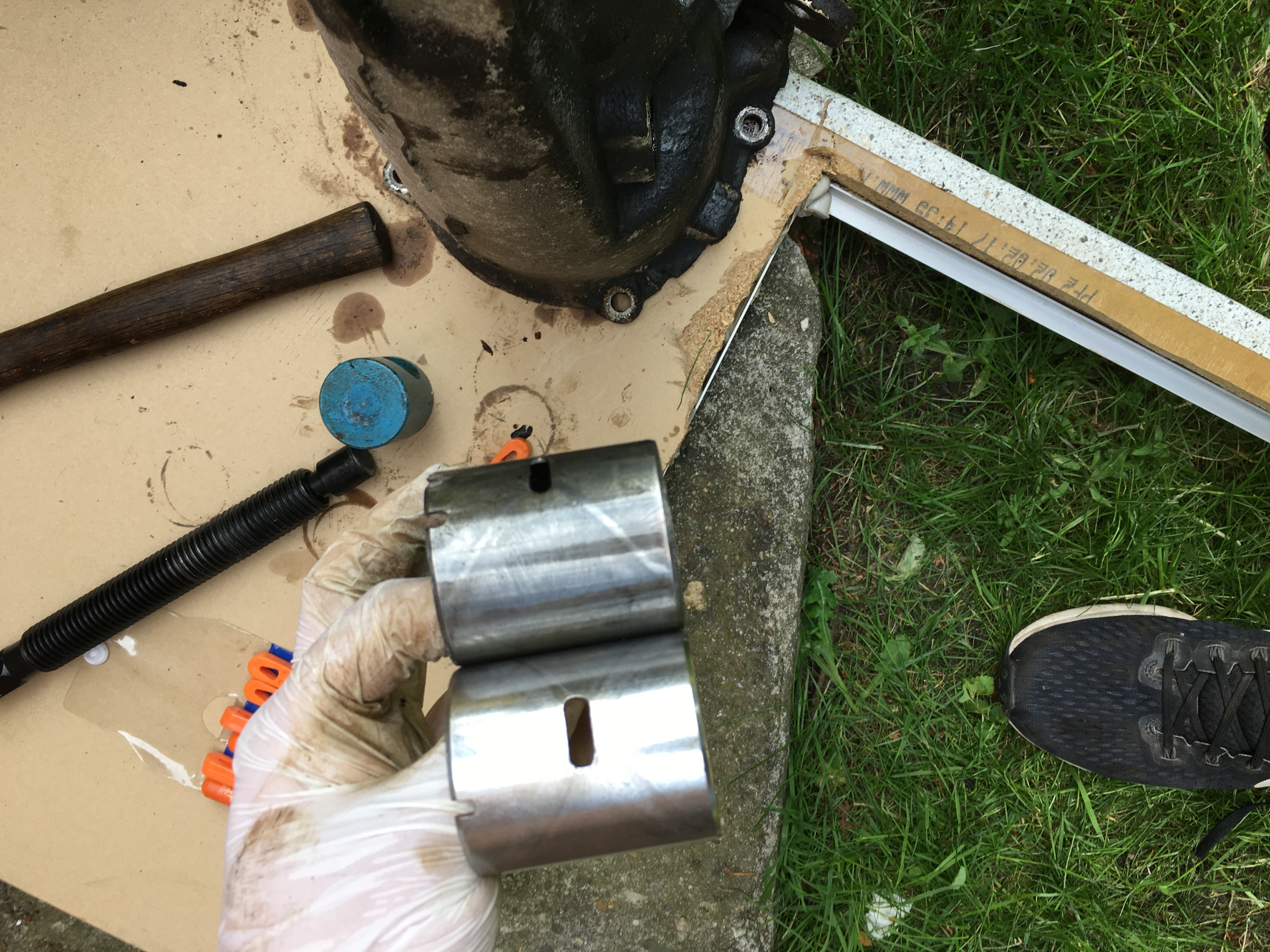

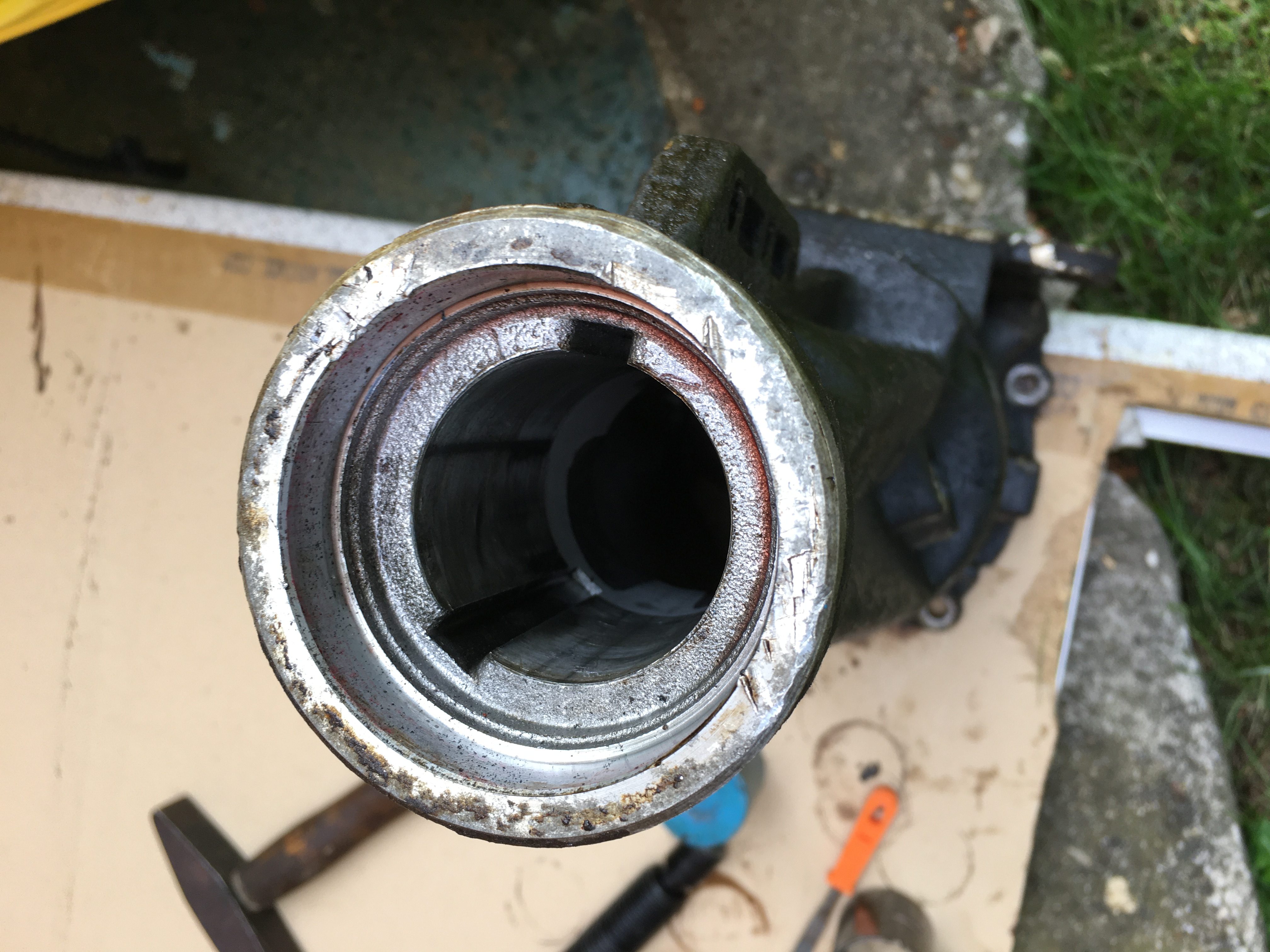

habe den schönen Tag genutzt um, wie gestern angekündigt, die Buchse der Getriebeverlängerungund den Simmerring zu tauschen.
Insgesamt hat alles gut geklappt.Bin richtig glücklich! :D
Um arbeitswürdig an die untersteSchraube der Gehäuseverlängerung zu kommen, habe ich noch die Traverse abmontiert.
Das schwierigste war wohl ein passendes Stück Metall zu finden, dass den selben Durchmesser der Buchse hat. Haha.
Morgen kann ich dann hoffentlichdie Antriebswelle wieder einbauen. :)
Anbei noch ein paar Beweisfotos
VG
Enea
Beiträge: 2196
Likes vergeben: 2050 x
Likes erhalten: 752 x
Beitrag von Braunschweiger » 1. Jun 2020, 18:44
Steck testhalber das Yok rein und kontrolliere ob das Lager sich nicht durch das Eintreiben aufgeworfen hat.
AJ994
Beiträge: 53
Registriert: 7. Mär 2020, 14:53
Wohnort: Ostfriesland
Fuhrpark: 61er Galaxie Club Victoria
Beitrag von AJ994 » 1. Jun 2020, 22:38
Danke für den Tipp!
Habe dann gleich die Antriebselle komplett installiert.

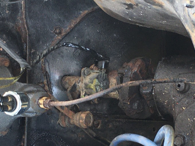

kann mir bitte jmd. erklären was der gelbe Zylinder am Ende der Gangwahl Welle ist?
(Vergebt mir, dass das Foto quer ist)
Ich vermute ja ein Schalter für das Rückfahrlicht...? Der schwarzeStecker war davor auch abgesteckt und überbrückt. Finde das Teil nrgends im Schaltplan.
Habe gestern auch rausgefunden, dass der ominöse Knopf unter der Feststellbremse der Schalter für das Fernlicht sein soll? Für was hat dann mein Lichtschalter 2 Stufen zum rausziehen? Kann mir jemand noch die Fkt. der Lichtanlage erklären?
Wäre sehr dankbar :)

Beitrag von The Galaxie » 2. Jun 2020, 20:02
AJ994 hat geschrieben:
2. Jun 2020, 19:55
Seid grüßt,
Enea
Lichtschalter : 1. Stufe = Standlicht , 2. Stufe = Abblendlicht
Gruß Ralf

Beitrag von AJ994 » 2. Jun 2020, 20:16
Danke Ralf. Und der „Knopf“ im Fussraum Fernlicht?
Würde ich ja selber testen, aber mittlerweile ist auch meine Bat tot... :/
