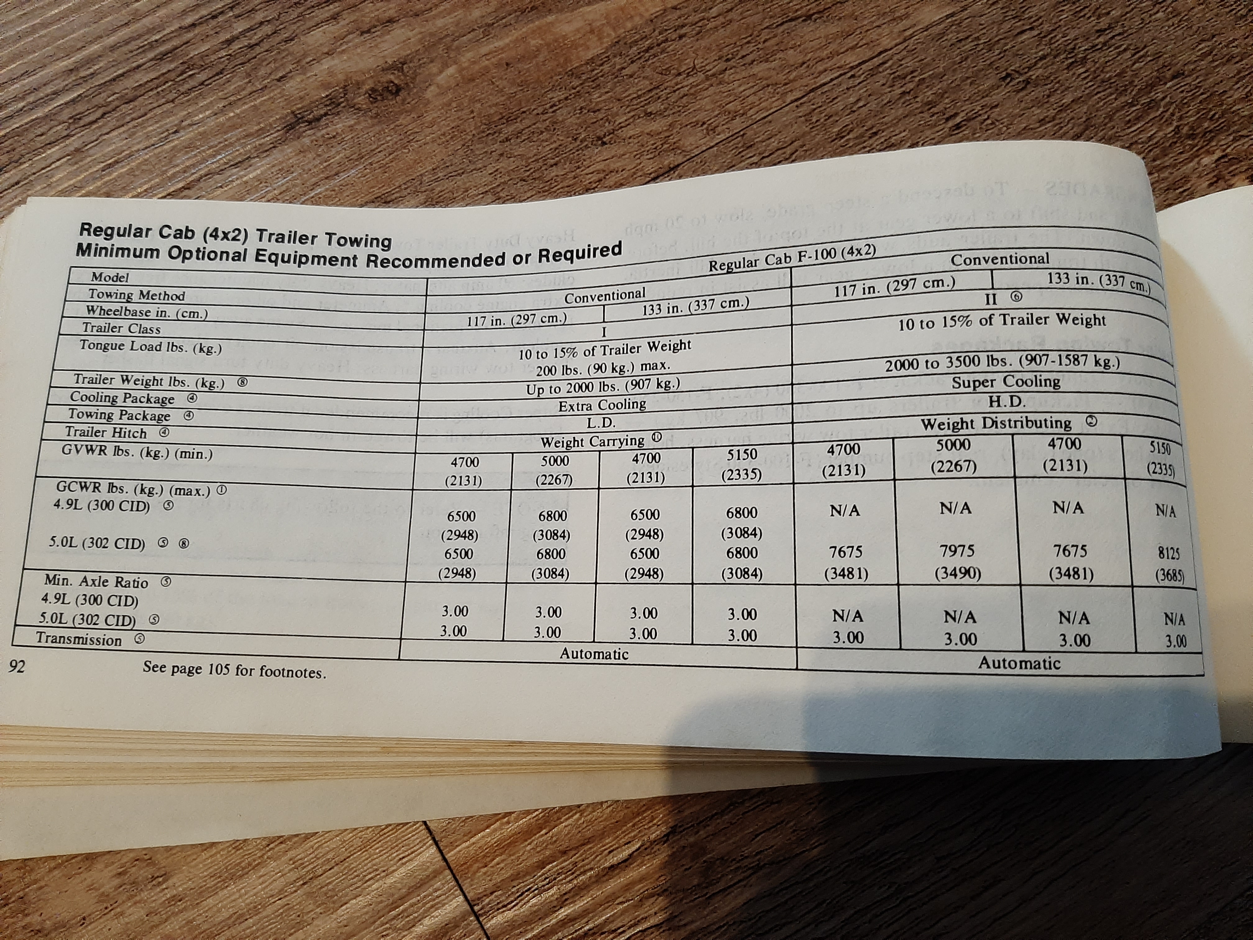

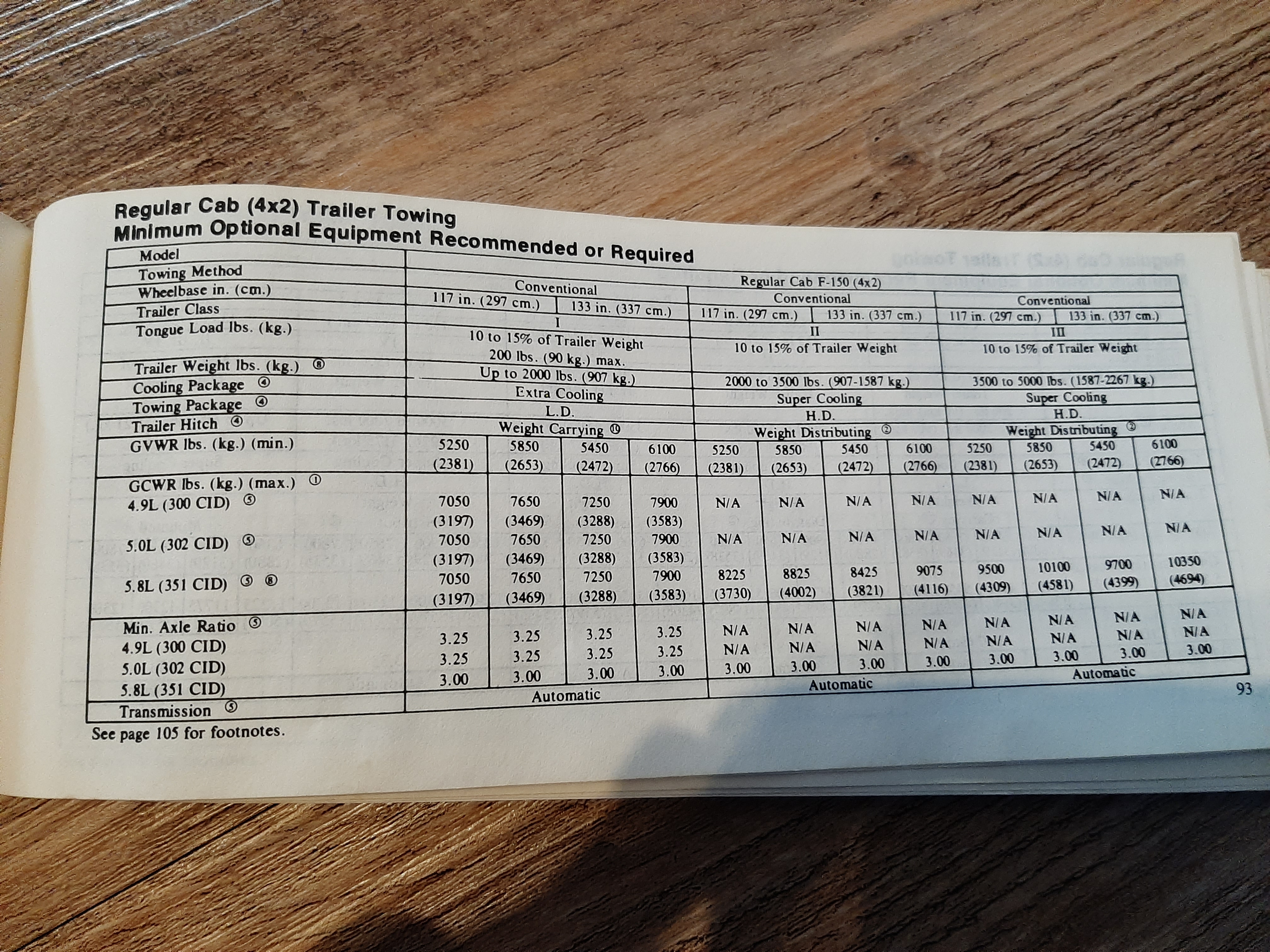

Als Ergänzung, die offizellen Zuglasten der Ford Pickups F100 und F150.
Der F250 kann mehr, sind aber immer langer Radstand.
Max

Beitrag von V8MF » 31. Mai 2020, 22:18
hallo Max. Danke. damit ich das auch richtig lese/ verstehe.
GVWR ist das eigene Gewicht des Autos Gesamt und
GCWR Gesamtes Gewicht was ich alles zusammen haben darf?
Dementsprechend vom ganzen das eigene Gewicht abziehen und ich weiss genau, wieviel ich ziehen darf? Kommt mir dann für so ein Auto wenig vor, es sei denn, ich verstehe das nicht richtig. Wenn ich manchmal in den USA sehe, was die da für Trailer hinten dran haben. Bitte für den doofen um Aufklärung :oops:
