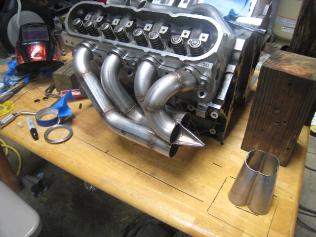

Und hat jemand schon mal Krümmer selbst gebaut?
Stehe vor der Entscheidung was die beste Wandstärker wäre. 2mm oder 2,6mm?
Das ist nur ein Beispielbild

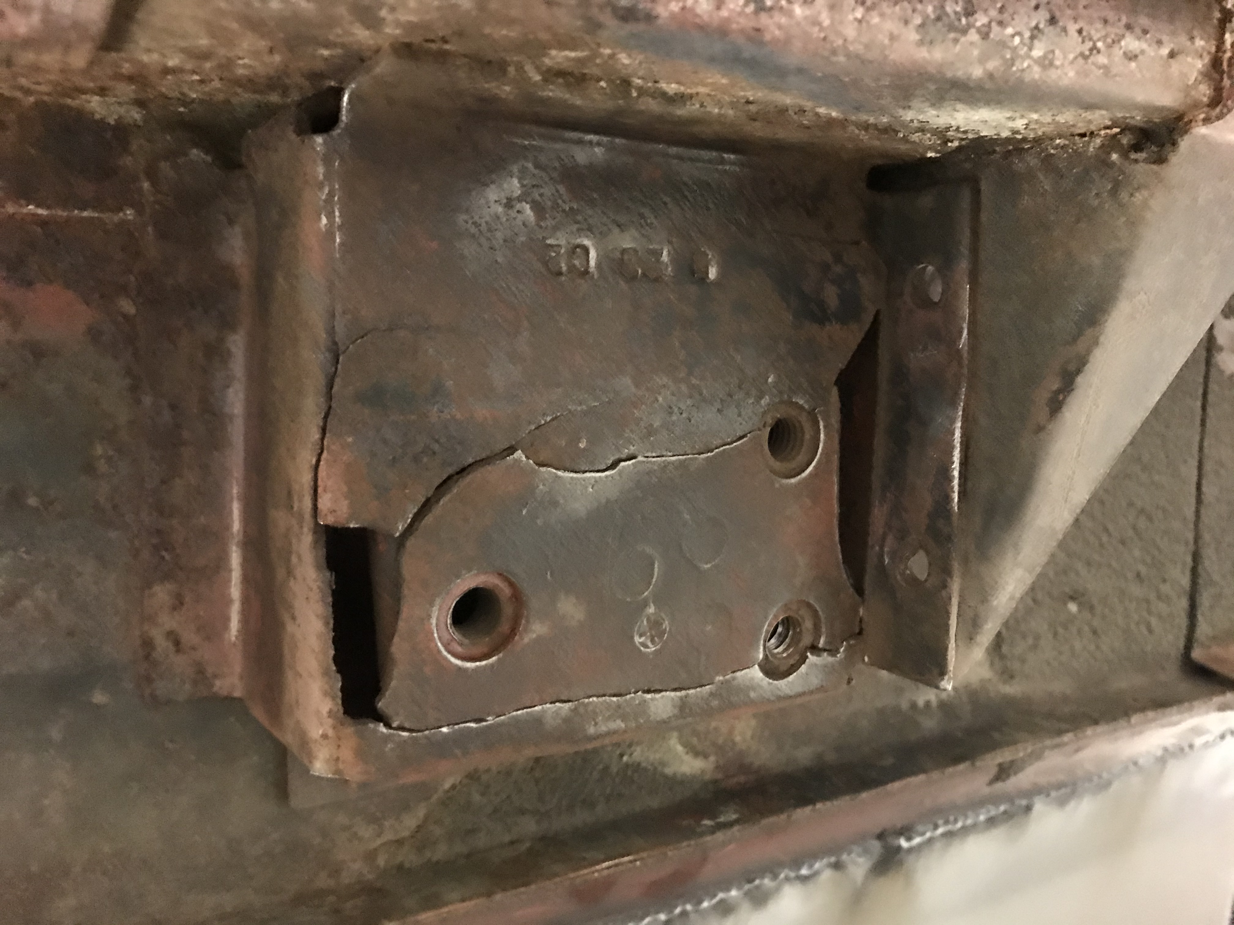

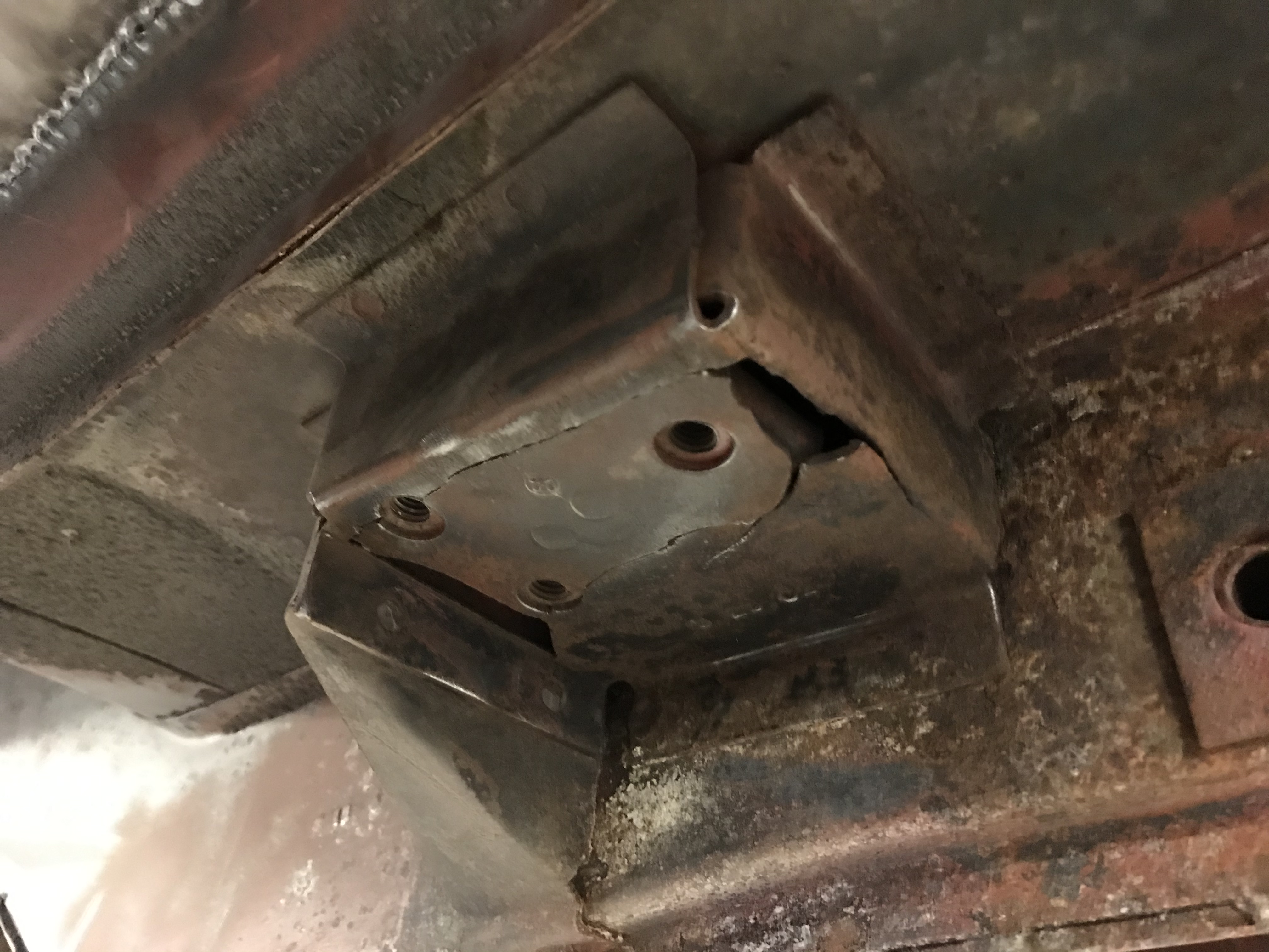

Habe gerade eine interessante Schadstelle entdeckt. Hat jemand so eine Blattfederaufnahme schon mal gesehen?

heftig !
Das Batterieblech von meinem Falcon hat auch so ausgesehen, allerdings hat da jemand mit der Flamme hartgelötet
So wie ich das sehe, ist das ja ein mehrfach gekanteter und zusammengepunkteter Blechkasten, also relativ einfach nachzufertigen.
Schweissen würde ich die Risse auf gar keinen Fall, zumindest nicht mit SChutzgas (MAG). Dadurch wird das Ganze noch spröder und reisst in kürzester Zeit wieder.
Autogen schweissen KÖNNTE klappen, wenn man sich das zutraut

Mein erster Gedanke war auch das da viel Wärme mal eingeflossen ist.Super Rhino hat geschrieben: ↑10. Jun 2020, 23:03![]()
heftig !
Das Batterieblech von meinem Falcon hat auch so ausgesehen, allerdings hat da jemand mit der Flamme hartgelötet![]()
Autogen schweissen KÖNNTE klappen, wenn man sich das zutrautdadurch wird zumindest weitgehend eine Versprödung vermieden.
Abkanten von 3mm stahl kann ich leider nicht. Da dürfte nichts gescheites bei rauskommen.
Hatte überlegt es mit Schutzgas zu schweißen und ein 1,5mm Versteifungsblech das an den Seiten hoch geht anzupunkten. Als zusätzliche Versteifung.
Bin mir aber noch unsicher

... Dann würde ich mir diese Kästen bei einem Metallbaubetrieb machen lassen, an der Stelle laufen die Kräfte der Blattfedern in die Karosserie, da sollte man keine Kompromisse machen.
