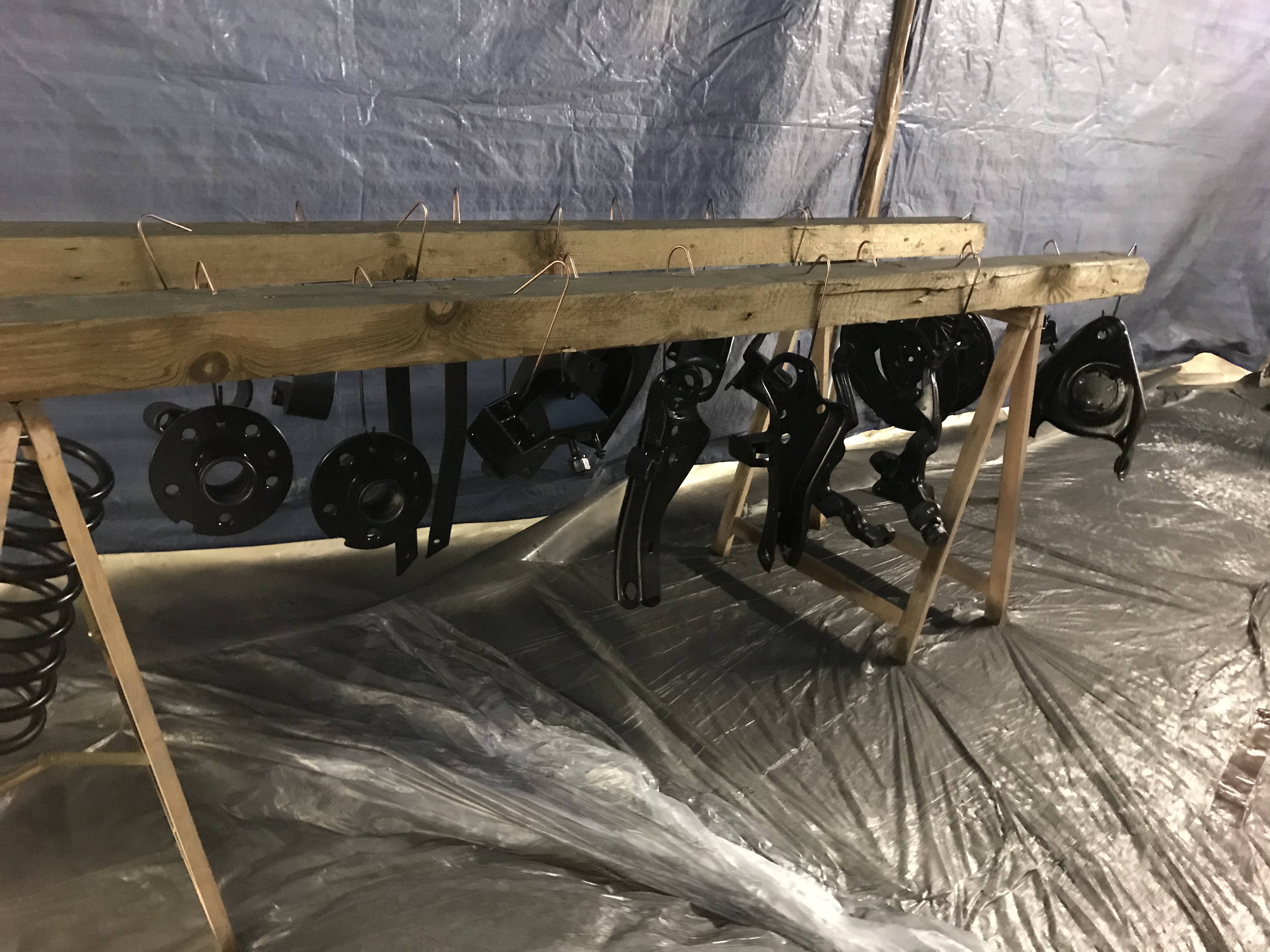

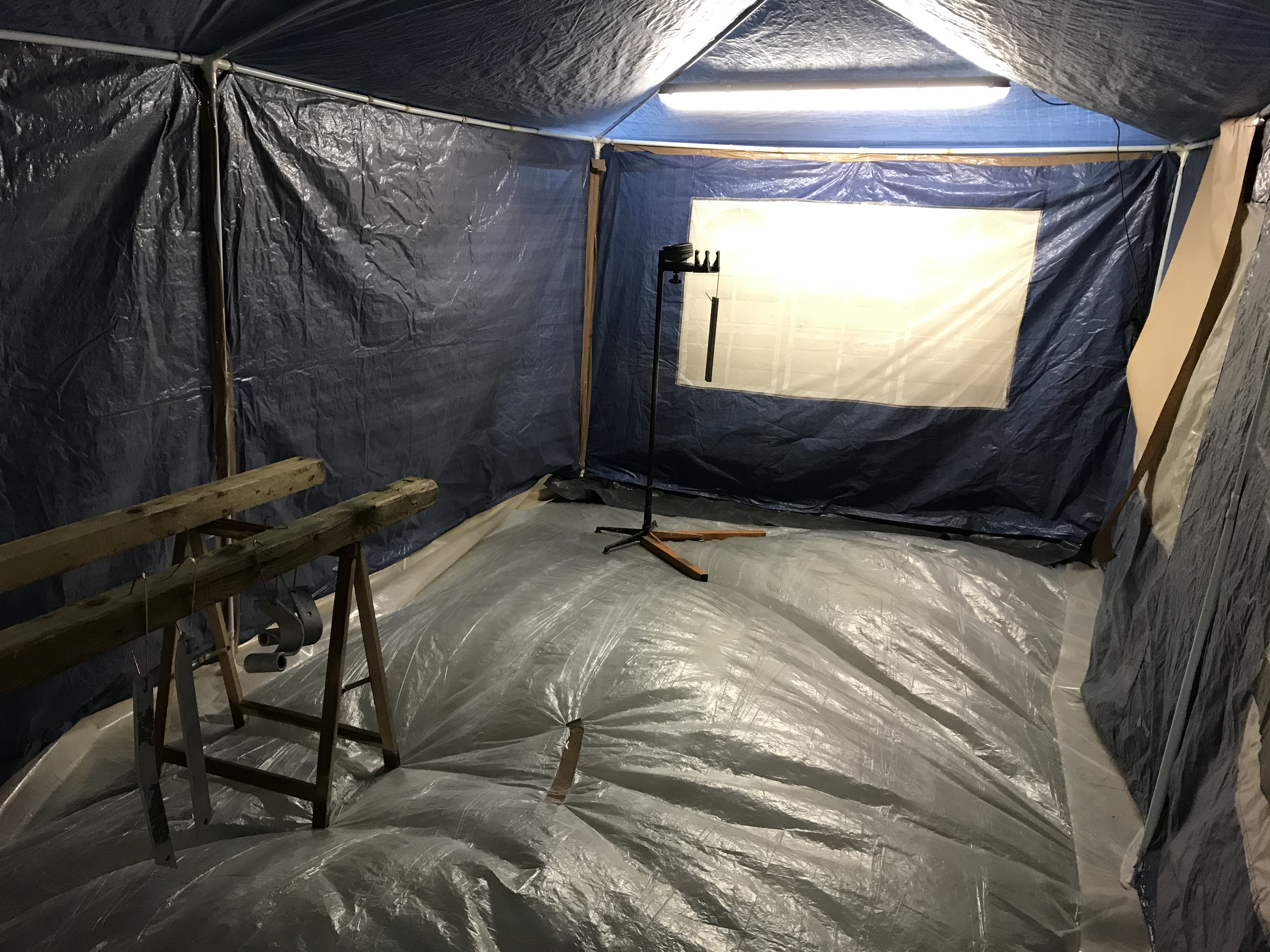

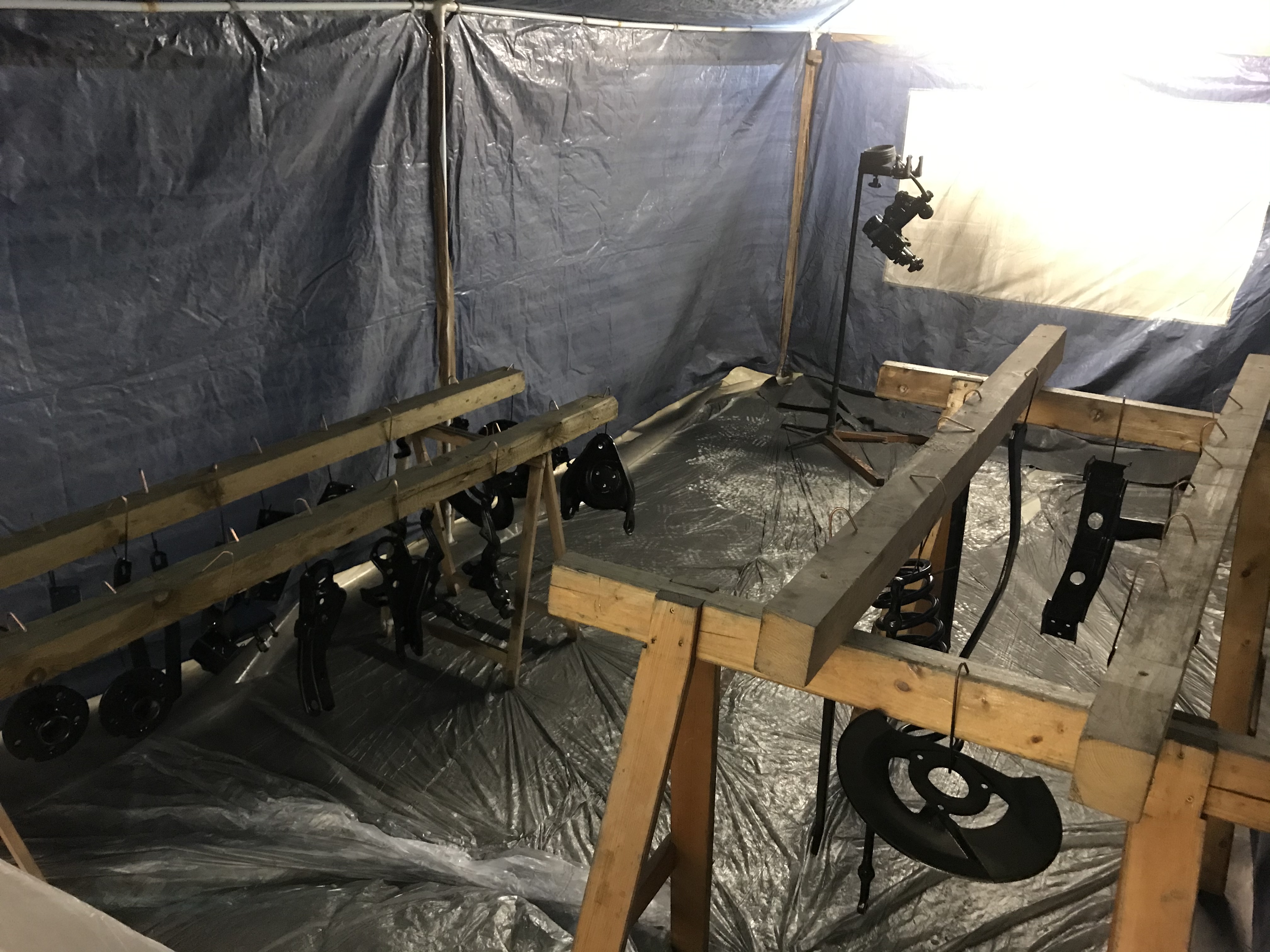

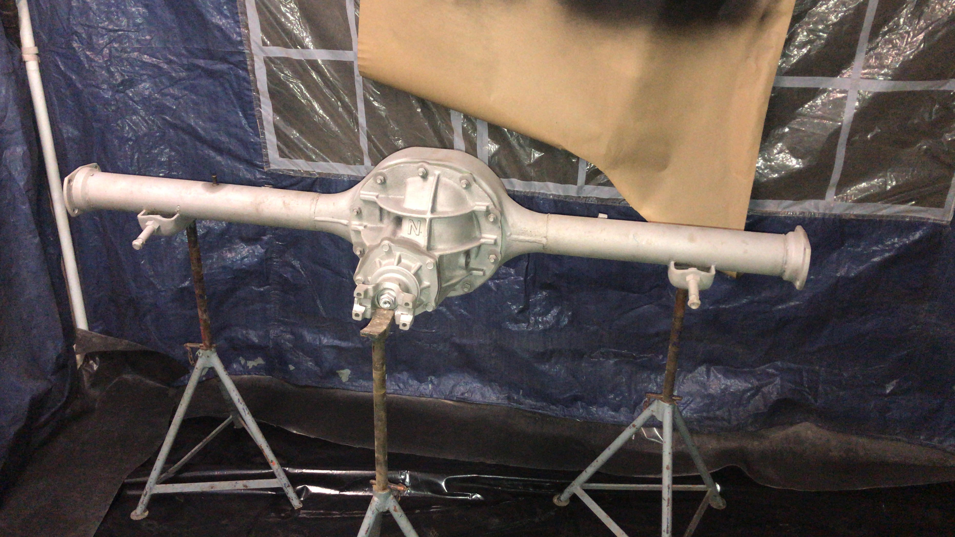

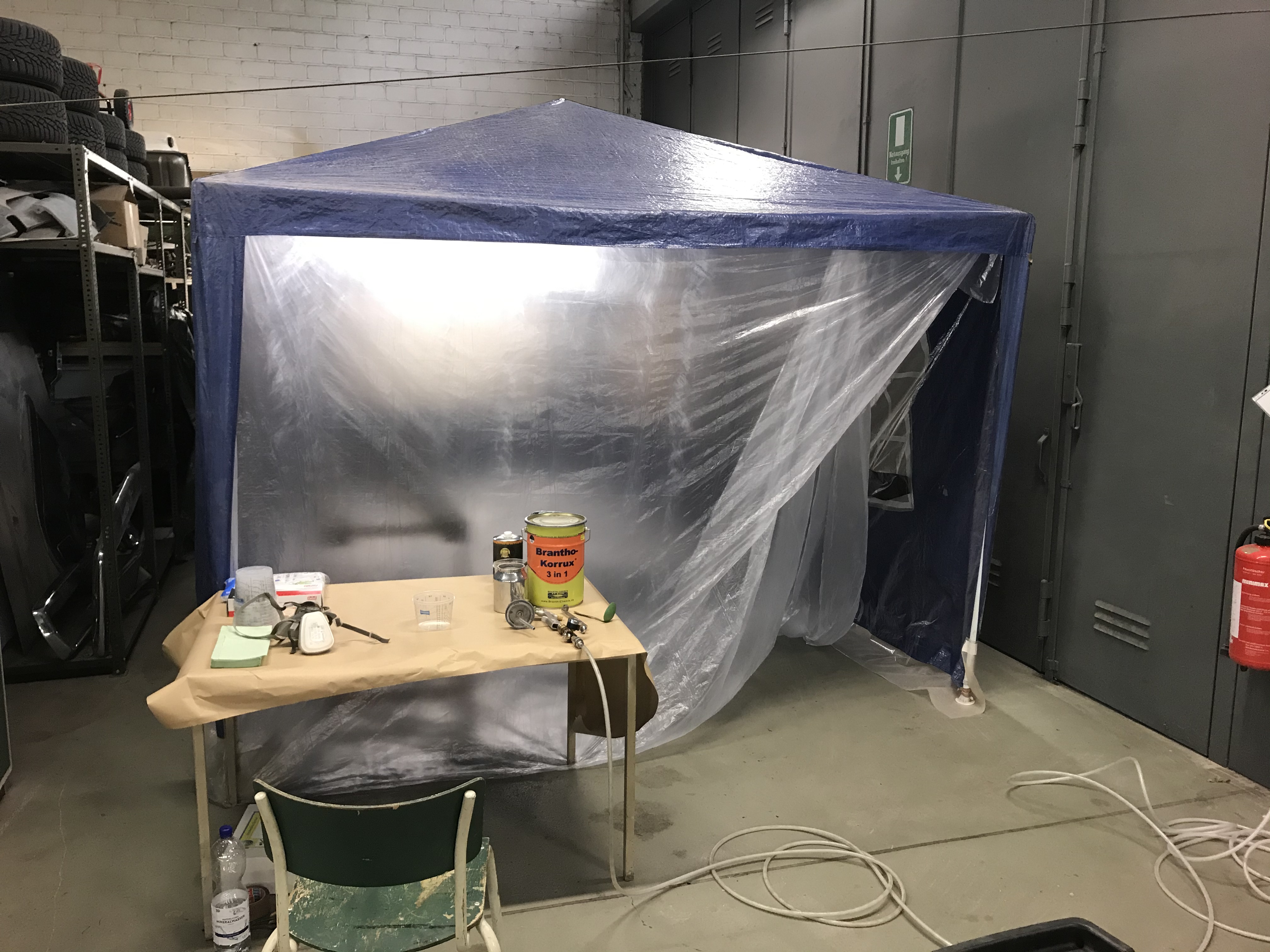

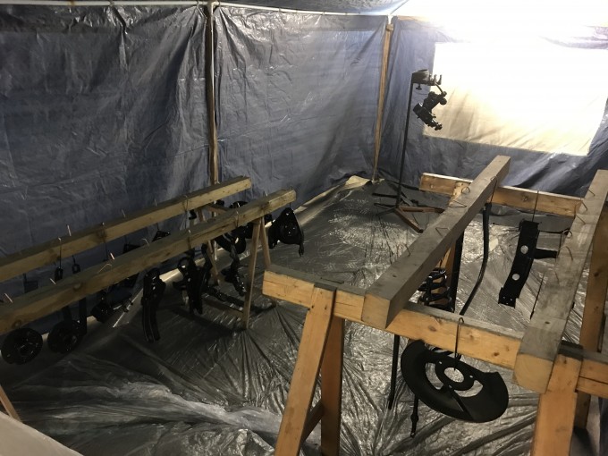

Hab die Achsteile mit Brantho Korrux 3-1 lackiert und sieht schon nach der ersten Schicht gut aus. In der Anleitung steht man sollte 3-4 Schichten sprühen. Hat da jemand Erfahrungen mit der Farbe?

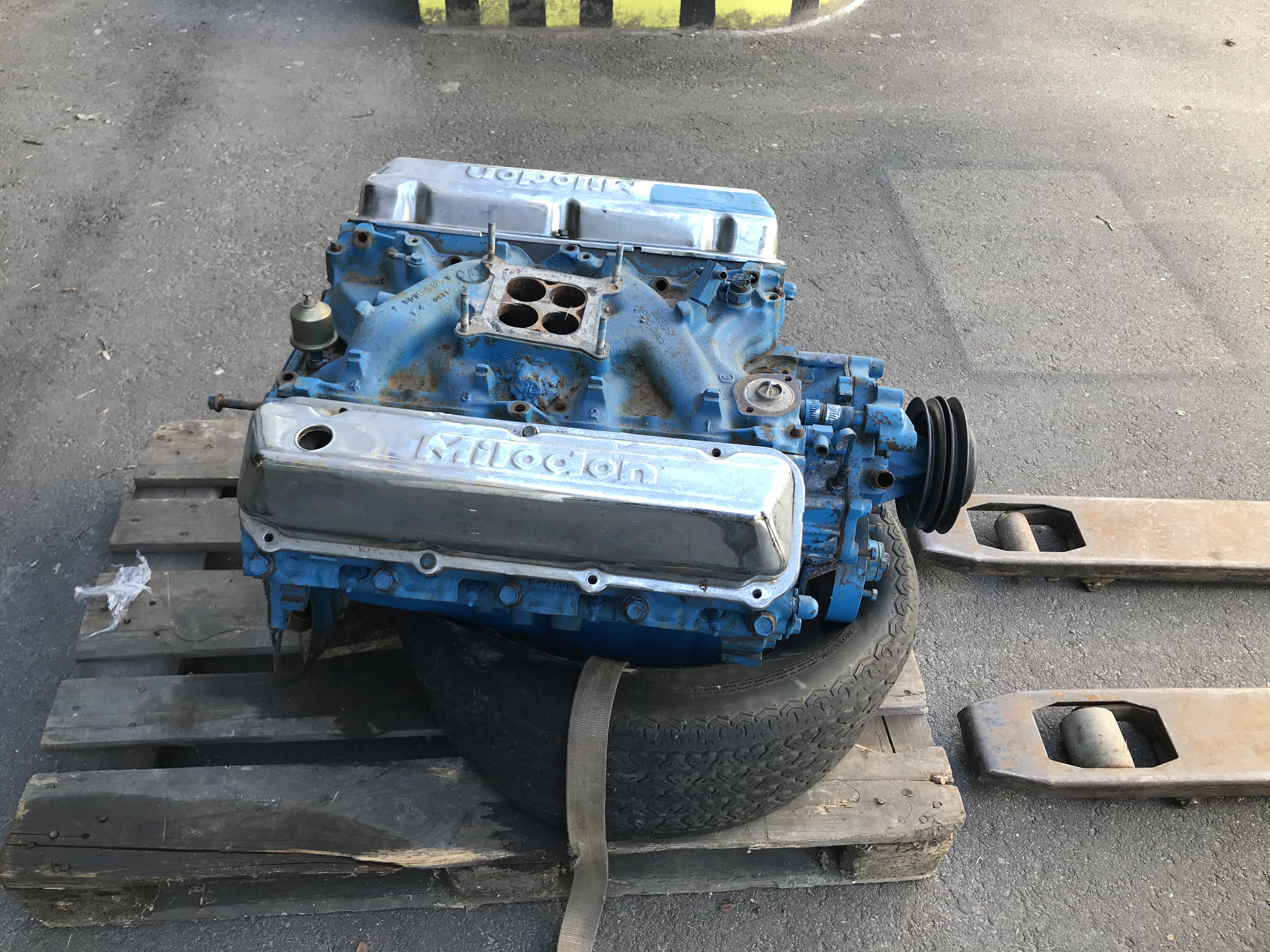

Und mein neuer Motor ist geliefert worden. Brauche nur den Block,der Rest kommt weg.
