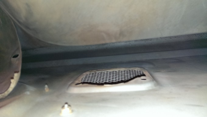

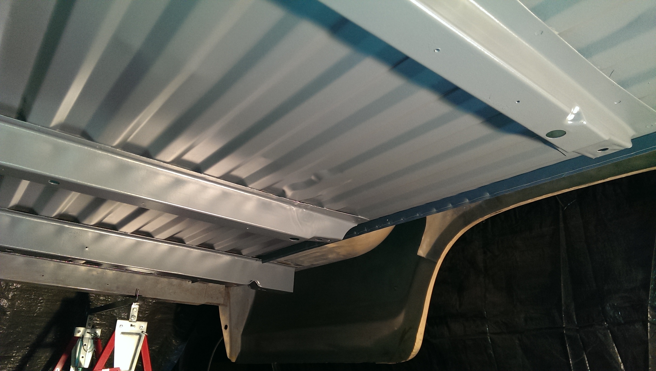

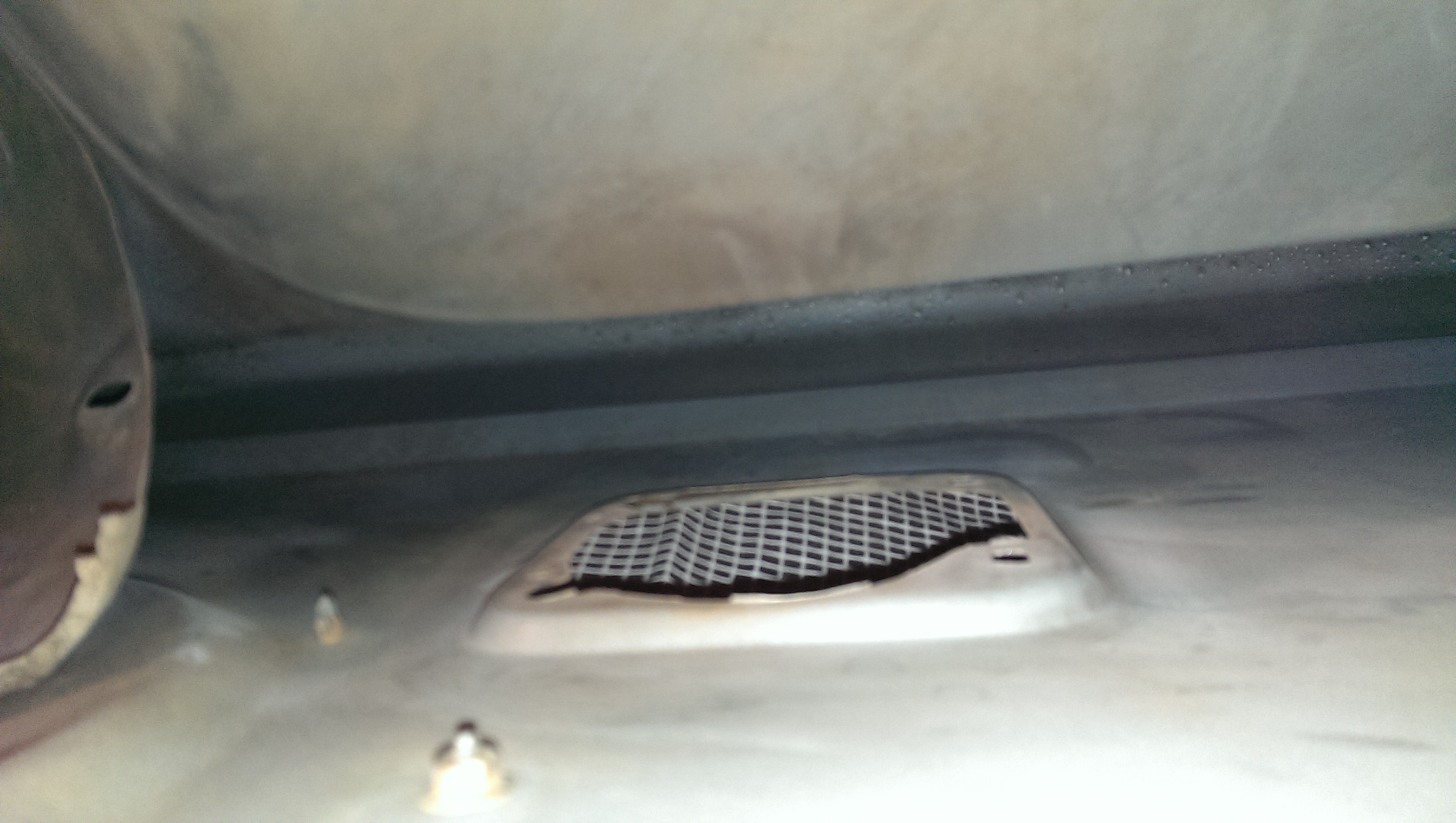

habe mal eine Frage wie ihr da weiter machen würdet.
Habe jetzt die Ladefläche von unten gereinigt und schon neu lackiert. Seitlich über den Radläufen ist es sehr schwierig da hin zu kommen. Habe jetzt so gut es geht mit Schleiffliess und Sandstrahlen versucht hin zu kommen. Weiterhin spürt man leichte kleine Hubbel (Pickel) an einigen Stellen. Sieht aber nicht danach aus, das da Rost drunter ist.
Frage mich jetzt, ob ich versuche mit Bremsenreiniger alles sauber zu machen und dann zu versuchen alle Winkel mit der Spritzpistole zu lackieren oder nur Hohlraumversiegelung zu verwenden. Vorrangig geht die Frage an die Truckler von Euch, aber bin für alle Infos dankbar.
Gruß Sven
Gruß Sven

Ich denke Du bist gedanklich schon auf dem richtigen Eeg, sauber machen, so gut wie möglich eine lackierung vorbereiten, lackieren und dann mit Fluid Film oder Mike Sanders Fett konservieren.
- Beiträge: 2239
1931 Ford Model A in Process - Likes vergeben: 2266 x
- Likes erhalten: 884 x
Ich habe solch schwer ereichbare Stellen mit Hohlbecherpistole und Hohlraumsonde auslackiert, zb.. Brantho Korrux 3in1 und zum Schutz mit Fluid Film mit Hohlraumsonde.
- cash666
- Beiträge: 502
- Wohnort: Greven
- Likes erhalten: 101 x
Hab ich auch so gemacht, den 2KLack in die Hohlraumpistole mit 70cm Sonde und dann ab in die Ecken!Braunschweiger hat geschrieben: ↑1. Apr 2020, 09:00Ich habe solch schwer ereichbare Stellen mit Hohlbecherpistole und Hohlraumsonde auslackiert, zb.. Brantho Korrux 3in1 und zum Schutz mit Fluid Film mit Hohlraumsonde.
Danach direkt ordentlich reinigenund wenn alles trocken ist fluid Film hinterher.
Lg
Chris

Danke Euch.
Dann habe ich ja gar nicht so falsch gedacht.
Ich habe schon meinen Unterbau mit Brantho Korrux 3in1 lackiert. Dann kann ich ja weiter machen.
Gruß Sven

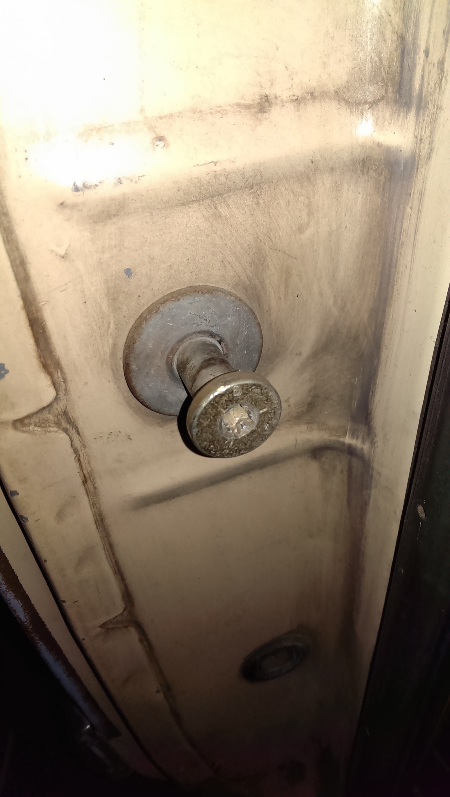

mal wieder eine Frage an Euch.
Habe Probleme mit meiner linken Tür. Jetzt wollte ich Diese einstellen und habe nicht den richtigen Schlüssel. Sacht mal ist das ein Torx Größe T50 oder bin ich da falsch.
Wollte mir dann das richtige Werkzeug besorgen.
Danke schonmal.
Sven
Danke schonmal.
Sven

Hi GTfastbacker,
ich Trottel, natürlich rechts.
Da kannst du mit den Scharnieren recht haben, aber kann man das "Ding" lösen und bischen verschieben? Denn die Tür muß man richtig "zuhauen" damit sie schließt. Ich wollte das nach aussen verschieben. Und dann noch? Ist das richtig mit einem T50?
Sven
Sven

Hi Sven,
ja du kannst die Pins etwas verschieben und damit das Schließverhalten beeinflussen. Habe ich gestern bei meinem F250 auch mal Testweise gemacht. Ließ sich damit gut einstellen, zusätzlich muss man natürlich gff. auch an den Scharnieren einstellen das die Tür richtig sitzt.
Torx Größen auf Bildern erkennen kann ich leider nicht
Chris
Chris

....ich würde mal sagen, das das ne ausgenudelte kreuz ist.... dafür gibt es sogenannte 'Schlagschrauber' .... kriegste in der Bucht für ca 20 Euro.... hab mir das Teil auch gekauft....
....überprüf aber deine Scharniere bevor du anfängst, sonst justierste dir n Wolf
mem
mem

Das ist Torx.mem64 hat geschrieben: ↑9. Mai 2020, 00:05....ich würde mal sagen, das das ne ausgenudelte kreuz ist.... dafür gibt es sogenannte 'Schlagschrauber' .... kriegste in der Bucht für ca 20 Euro.... hab mir das Teil auch gekauft....
mem
Größe weiß ich allerdings auch nicht, aber Torx bekommst Du im Baumarkt, kannst da mal die Größe probieren. Bei uns ist Umtausch kein Problem, also einen mitnehmen ggf. tauschen.
