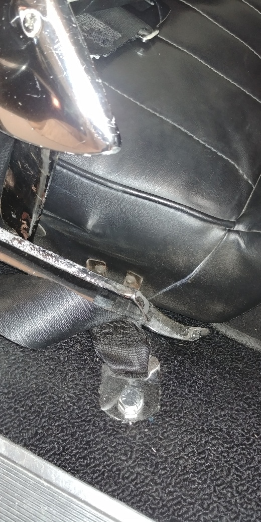

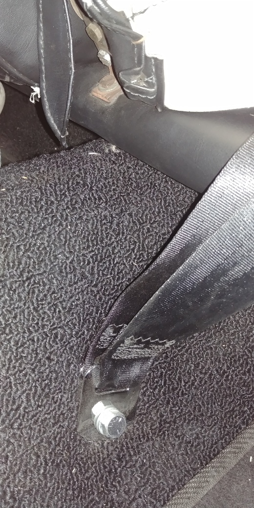

Hi Bernhard,
vorne hatte ich keine Gurte, aber die Befestigungsgewinde beidseitig am Tunnel und außen neben den Sitzen unten am Boden. Das ist ab Werk so vorbereitet. Hatte dann von unten mit einer Anreißnadel durchgestochen, damit ich wusste, wo ich den Teppich ein Stückchen für die Schrauben aufweiten musste.
Anbei ein paar Bilder.
In der Mitte jeweils zwei Gurte dran.
Hier die Sicht von unten im Tunnel. Da sollten bei dir auch stabile zwei Befestigungspunkte sein.

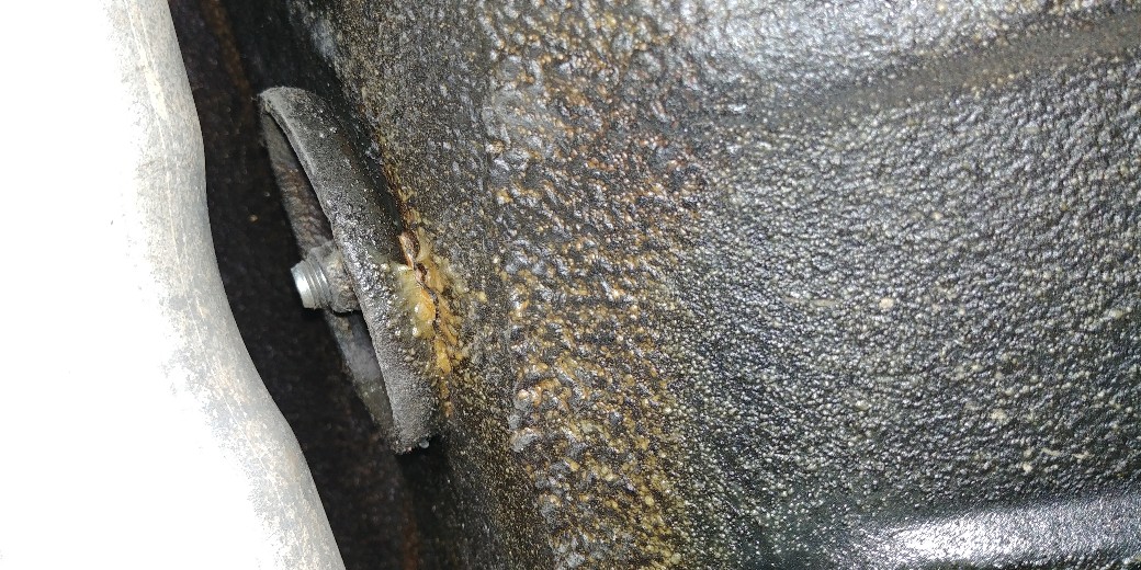

Gut, dass ich eben unterm Auto war. Der Überlaufschlauch vom Differential hatte sich gelöst und hing runter.

Hi Axel,
klasse Bilder, danke! Ja, so werde ich es auch lösen.
Meiner hat schon 4 Gurte an den dafürvorgesehenen Stellen (zwei vorne, zwei hinten, in der Mitte ist jeweils etwas Platz dazwischen). Die mittleren Gurte passen da gut zusätzlich noch drauf. Ich habe mich nur gefragt, ob man auch 8 Gurte rein bringt ...? Dann müssten mittig jeweils links und rechts vom Mittletunnel drei übereinander geschraubt werden ... ist für den Prüfer dann aber vielleicht doch zu abenteuerlich
