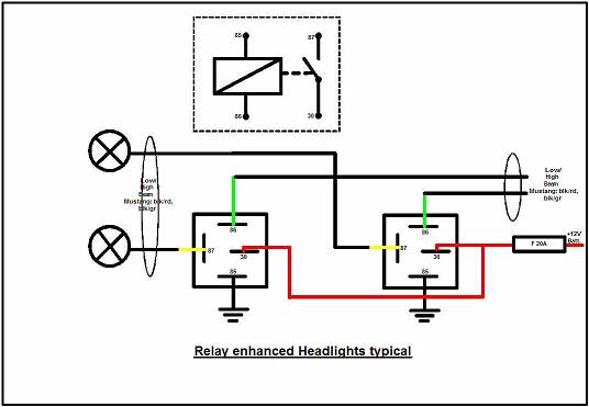

Hallo will in den nächsten Tagen mich bei meinen 68er Ford Galaxie dran machen das Licht umzubauen.Hab dafür einen neuen Kabelbaum gekauft das der Lichtschalter entlastet wird soweit ist alles klar. Da die Original Scheinwerfer kein Standlicht haben wie schließe ich diese an? Kann mir da jemand helfen?
Beiträge: 4115
Likes vergeben: 1383 x
Likes erhalten: 1099 x
Beitrag von Henk » 11. Apr 2020, 23:55
Auf den Blinker gehen 3 Kabel, einmal Masse, einmal Blinklicht und einmal Standlicht.
Herausfinden welches wofür ist und vom Blinker in die neuen Scheinwerfer legen, denn da ist eine separates Standlichtglühlampe drin.
Ein extra Relais bedarf es dafür nicht.

Hallöchen, normalerweise muss man es genau aus diesem Grund von den Rücklichtern abgreifen.
Beiträge: 7279
Likes erhalten: 1278 x
Beitrag von Schraubaer » 12. Apr 2020, 14:37
Lichtschalter, Ausgang für die Rücklichter.

Beitrag von Roja » 12. Apr 2020, 20:25
Super Schaltplan das hilft weiter da
werde ich das mal durchklingeln.

Was "auf Masse legen"?
Gibt leider abgründige Adapterkabelbäume im Netz, auf Qualität achten!
Ist aber auch kein Hexenwerk, selbst eine Relaisunterstützung zu bauen.
