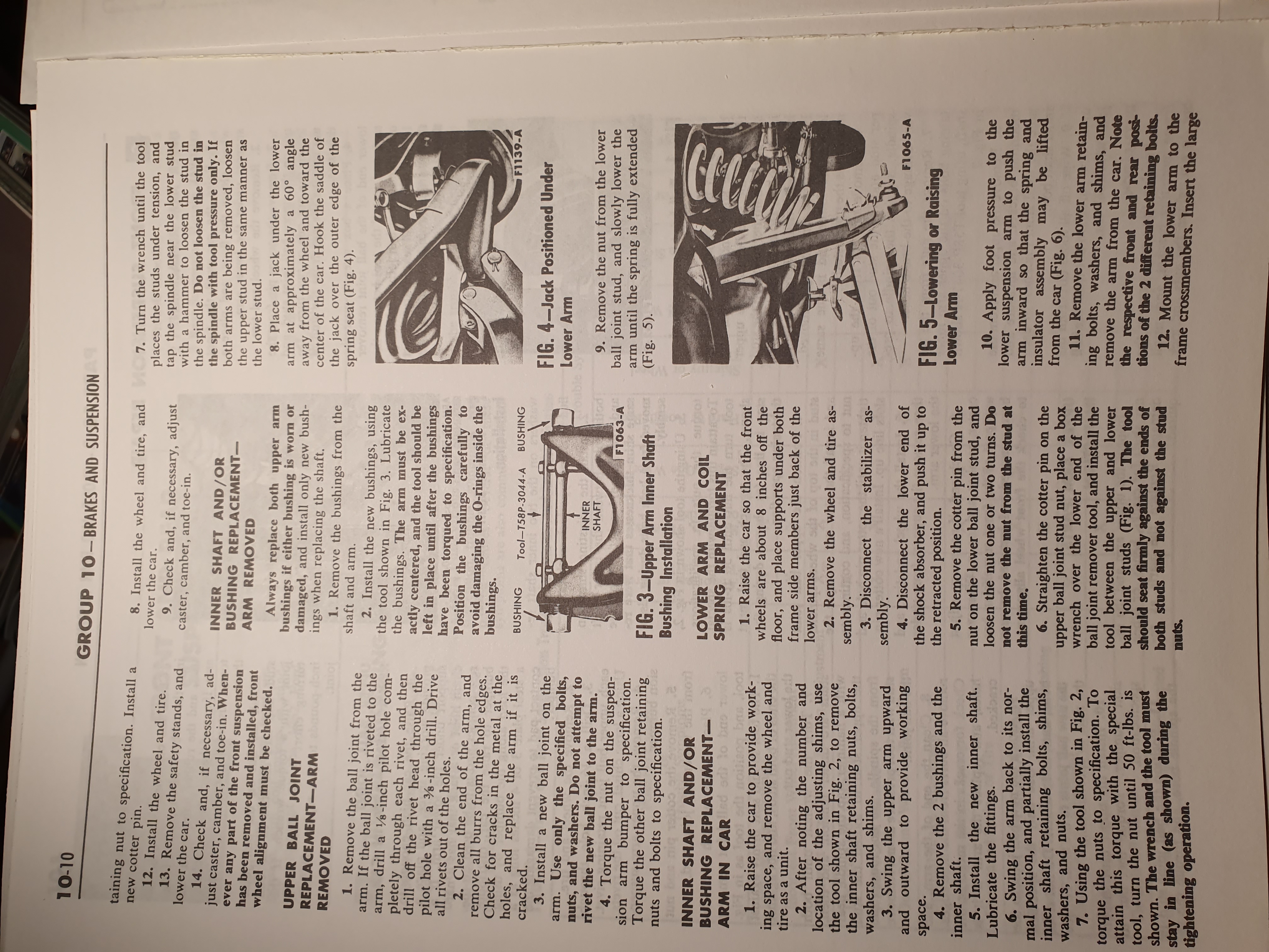

Ja, der Mercedesfederspanner ist genau richtig und ja ab 1965 evtl. auch angebracht.
Aber bei Fullsize Modellen bis 1964 (außer Thunderbird) ist der völlig fehl am Platz!

Beitrag von Henk » 26. Jan 2020, 21:12
Weil die da nicht gut rein passen und glaube mir, ich habe das damals probiert, als ich noch nicht wusste das die Federn in diesem Fall ohne Federspanner ausgebaut werden.
Ich werde grade leider krank so wie es aussieht, aber sobald ich in die Halle komme mache ich Fotos von Werkstatthandbuch die genau die Vorgehensweise ohne Federspanner beschreibt....

Beitrag von The Galaxie » 26. Jan 2020, 21:23
Hallo Heiko,meinst du das

Beitrag von Henk » 27. Jan 2020, 04:44
Danke Ralf und ja, genau das meinte ich...nochmals danke.
