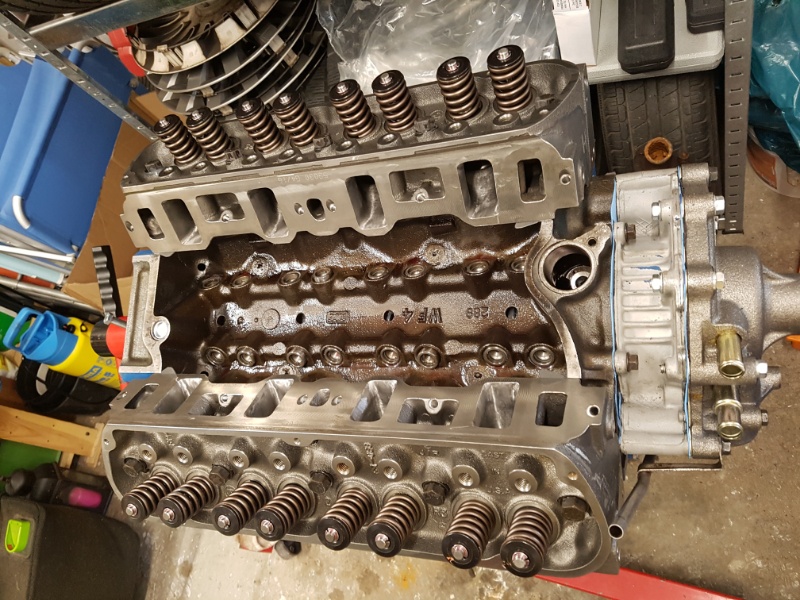

ich wollte zum WE meinen Block zum chemischen reinigen geben, deshalb hab ich eben noch ein bisschen die Motoroberfläche gecleant. Nichts wildes nur die scharfen Grate und Pickel entfernt dabei fiel mir der Bericht von Carsten ( osi-v8 ) wieder ein. Gibt es Empfehlungen um den Ölfluss beim Smallblock zu verbessern ? Habe auf die Schnelle leider nichts gefunden aber vielleicht suche ich auch falsch
Eine andere Sache macht mir auch noch Kopfzerbrechen, der Block ist unterhalb der Verteilerbohrung “ausgefranst“. Ist da was weggebrochen oder ist das ab Werk so?
Danke für Antworten
Grüße Hakan

So Ecken kommen nach dem Guss....da kommt ein Mitarbeiter und hat die dünne Gussschicht einfach mit einem Meissel auf....d.h. da stand einer und hat jeden Tag hunderte Male immer draufgeömmelt an den selben stellen..daher sieht das nicht schick aus
Ölversorgung am kleinen SBF ist super..besser als bei FE oder C Motoren muss da nicht viel gemacht werden...vor allem keine HV Pumpe.... für die Strasse ist es gut wie es ist

Ich hatte bei meinen 289er, auch nur die Gußblitze und Grate geglättet, die 4 Ablaufbohrungen im Valley hatte ich ein wenig gesenkt, damit das Öl besser zurückläuft.
289er
Aber wie geschrieben, das ist nicht nötig, aber wenn man den Motor in den Fingern hat, kann man ja mal darüberschauen ;)

nichts verschlimmbessern. wenn du vorher ordentlichen druck gehabt hast dann lass es.
auch das ganze lackieren im Motor bringt nur im high end Bereich was.
glaube mir beim K code ist auch alles in Guss und ohne Beschichtung gehalten.

Danke, das sind World Products Windsor Jr. Zylinderköpfe, ja die sind komplett bearbeitet, mit Spinne anpassen.
Die sind original um die Ventilsitze und Führungen ziemlich lausig bearbeitet, kein vergleich zu Aluköpfen.
Die kleinen Fordblöcke haben eigentlich einen guten Ruf, in Punkto haltbarkeit, meiner ist eigentlich bis 7000 U/min ausgelegt.
Hakan, hast du alle Stopfen entfernt wenn du ihn zum Reinigen gibst?
Danach alle Kanäle nochmals penibel reinigen, nicht das du noch Dreck durch die Lager ziehst.
