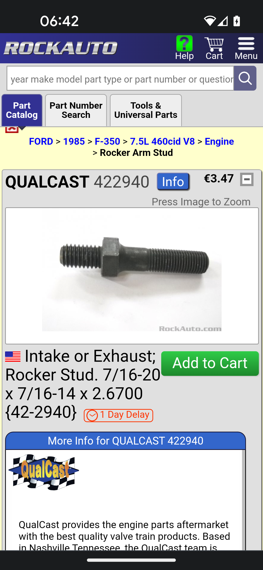

Brauche Kipphebel Aufnahme , mit Muttern am besten.
Dürfen auch gerne gebraucht sein.
Motor ist ein 460er aus einem 69er Lincoln. Passen auch von anderen BJ.
Ich danke im vorraus.

Bitte ausmessen..wenn identisch mit Chevy BB hab ich welche
Beiträge: 6777
Beitrag von Schraubaer » 26. Sep 2022, 06:47
Nur den einzelnen?
Vielleicht passt der von RA?

Ja das sind die unten beschriebenen, Chevy BB passen glaube ich, ich messe die heute Abend mal aus, würde die dann nehmen.

Moin, habe gemessen unten Gewinde Durchmesser 11 mm,
also 7/16, der aufnahmebolzen oben auch 11,1mm, das Gewinde oben um die ca.10mm,
Gesamtlänge ca.68mm.
