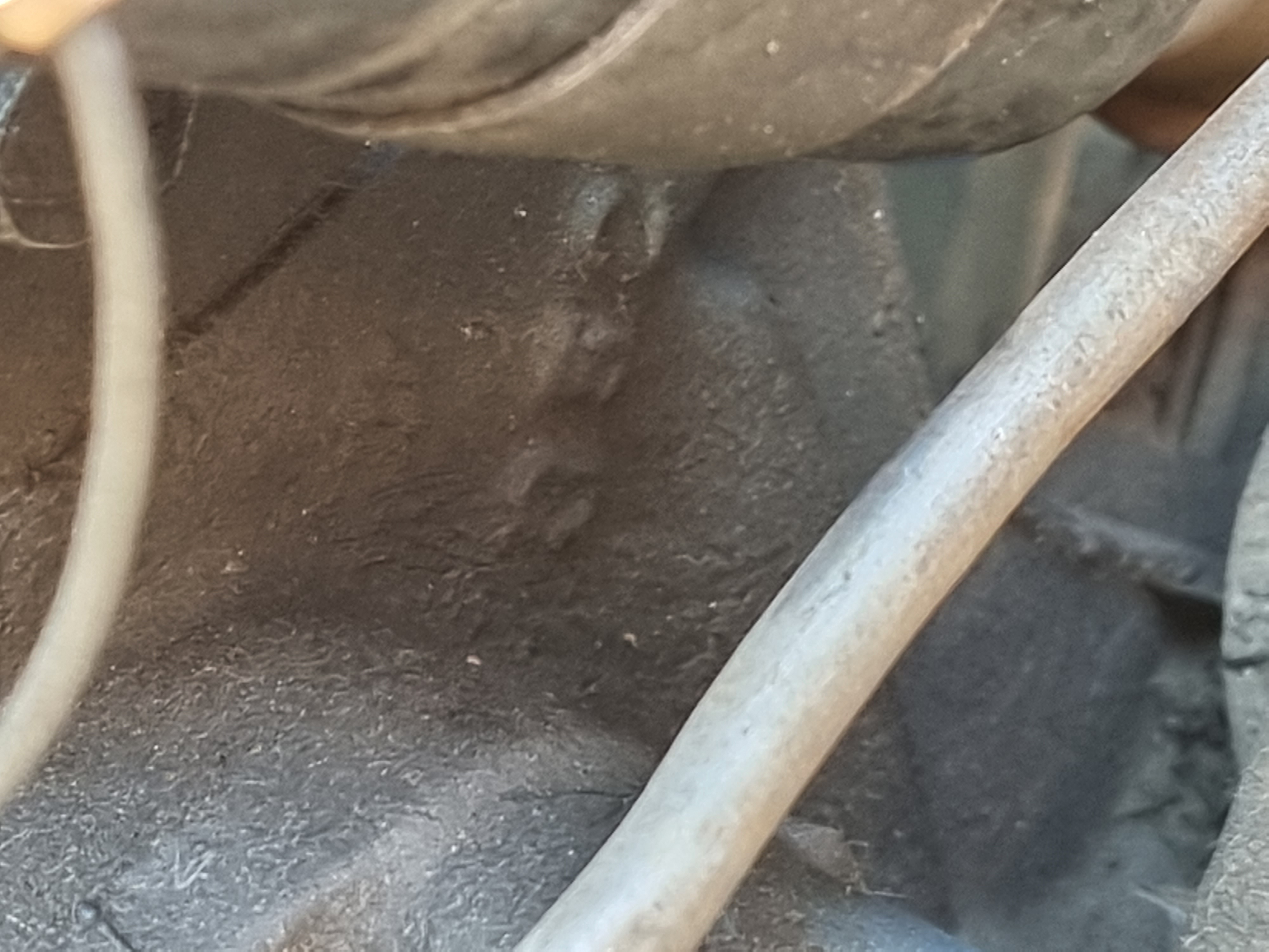

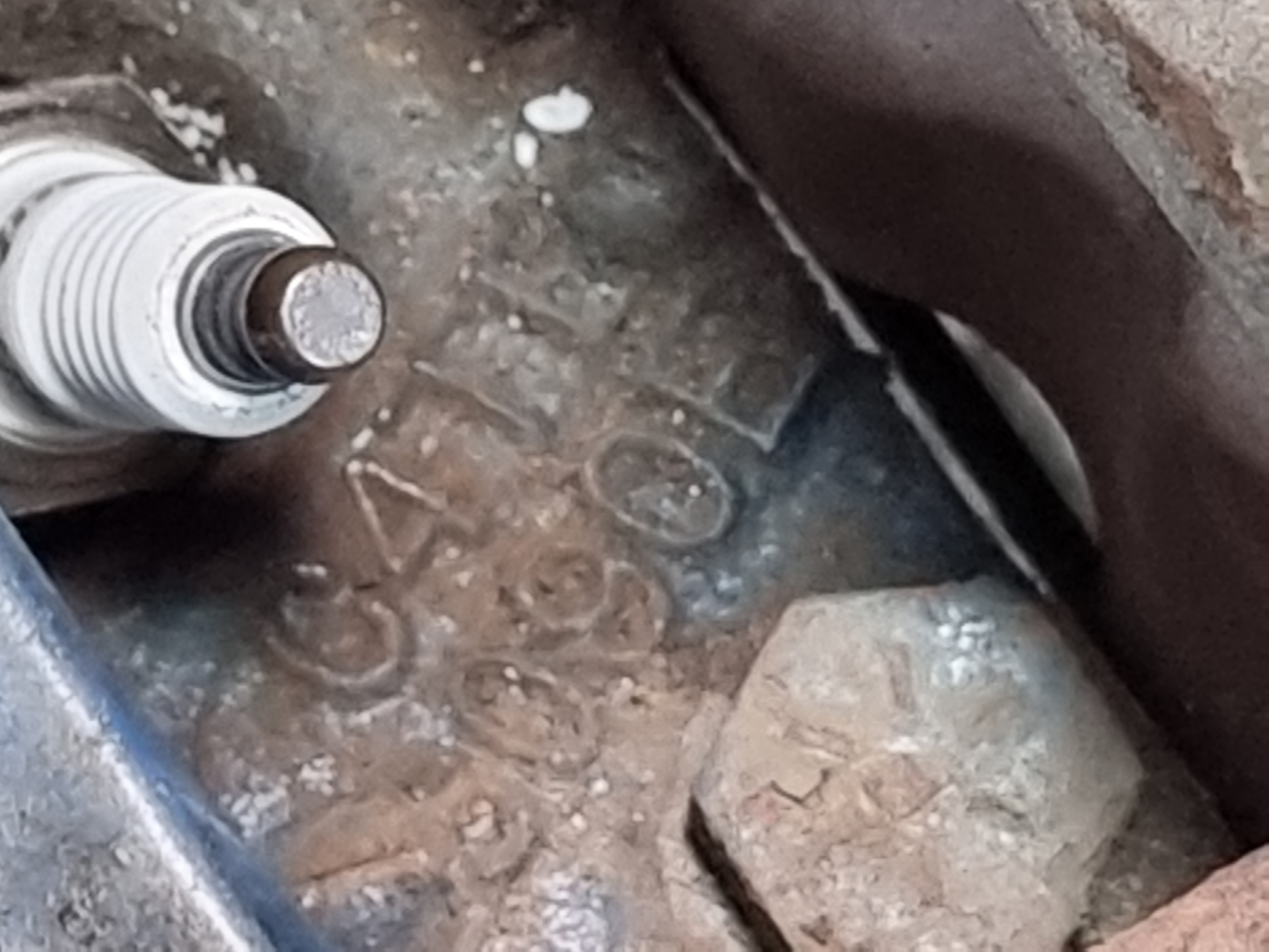

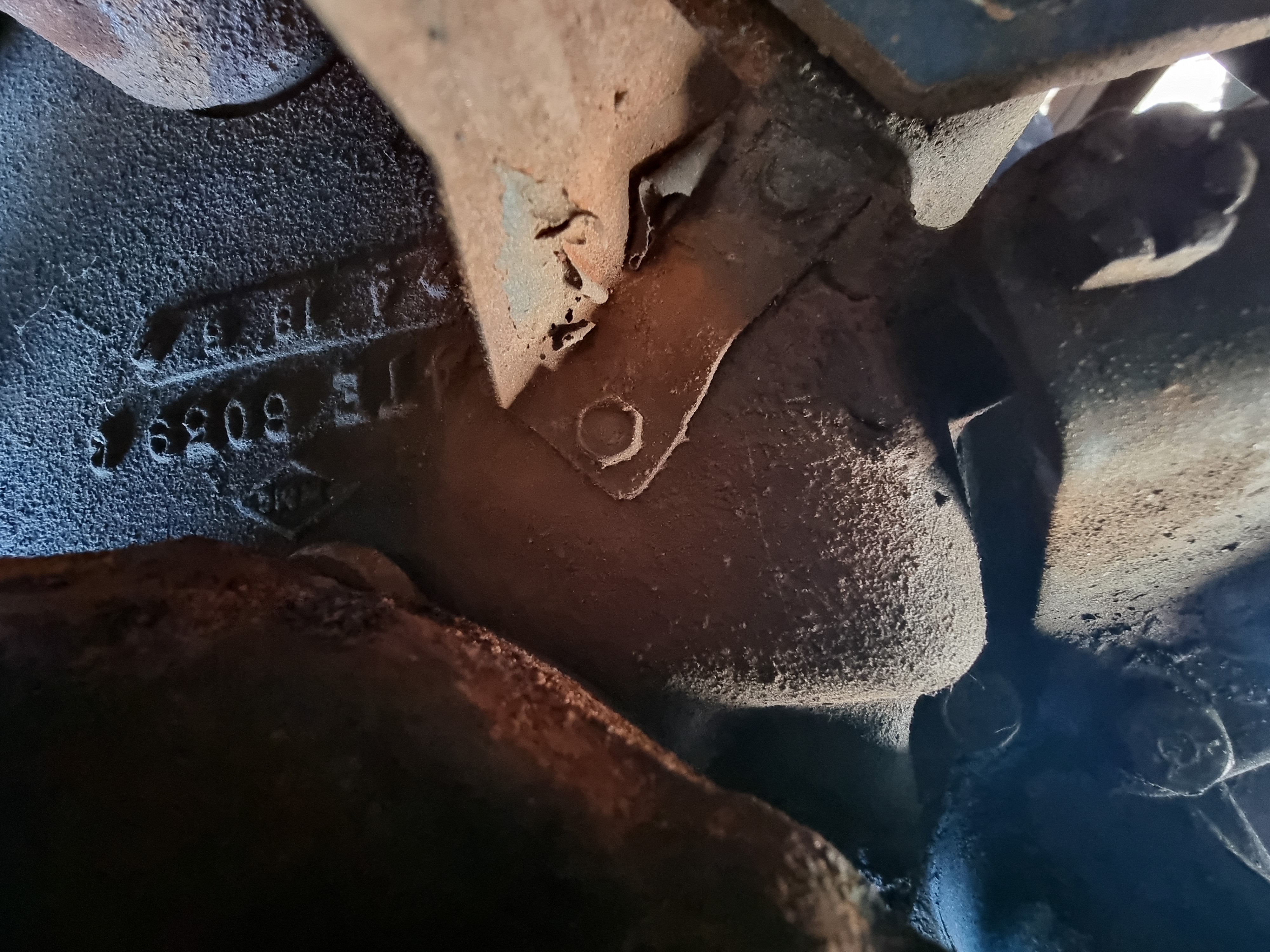

Hm, ein FT ist das nach meiner Meinung nicht. Der hätte weit vorne den Anguss für Motorhalterung und anders angeordnete Auslassports.
