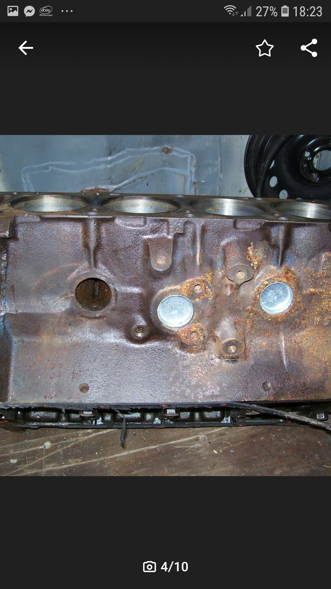

Hi liebe FoMoCo Community,
Ich habe mir vor kurzem einen gerissenen 390er Block für meinen Torino gekauft. Der kann jetzt schon nächste Woche repariert werden, allerdings benötige ich dafür den fehlenden Froststopfen (der Riss ist am Froststopfen entstanden und der Vorbesitzer hatte sich da schon dran versucht). Hat jemand noch einen rumliegen? Am besten im Raum Hannover, ansonsten gehts natürlich vielleicht auch schnell mit der Post.
Der Durchmesser müsste 1 49/64 Zoll sein.
Vielen Dank schonmal im Voraus!
LG Hendrik
LG Hendrik

Der Bastian Ebener hatte mal ein Verfahren gezeigt, wo am Riss entlangSchrauben gesetzt worden sind und der Riss damit verschlossen wurde, danach kaum noch zu sehen.
Ich habe es leider nicht mehr gefunden.

Jo genau, der Riss wird per Stitching repariert von einer Firma aus Norddeutschland. Da werden dann entlang des Risses Löcher gebohrt und Gewindeschrauben reingedreht, den ganzen Riss entlang und anschließend abgeflext. Dann das ganze nochmal in den Zwischenräumen, bis der Riss dicht ist

Genau das war es, ist Stressfreier für den Block, hat mich fasziniert.

Metalockverfahren?
