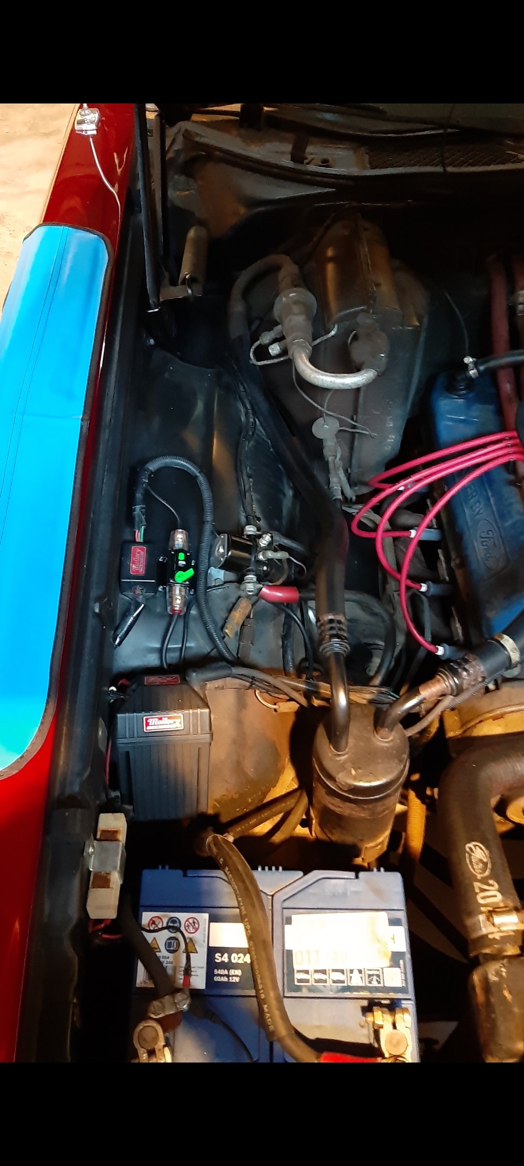

Guten Morgen. Also bei mir ist ne elektronische Zündung verbaut, welche am Radhaus montiert ist, um genau der thermischen Probleme entgegen zu wirken...
LG Stephan

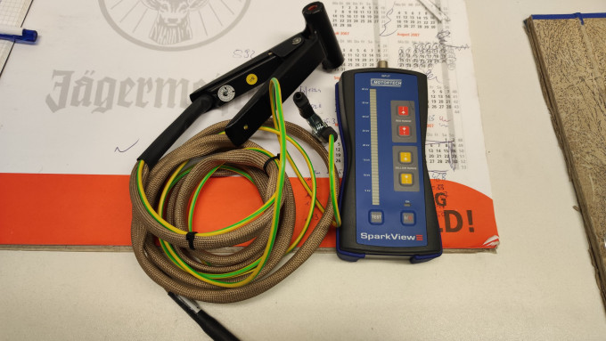

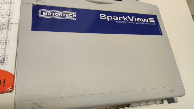

Zum Beispiel mit nem Fluke Messgerät oder nen Zündspannungsmessgerät. Sowas haben wir auf Arbeit...
Und so sieht das Teil aus...
Bzw. Könnte man denn schon sinnvoll Rückschlüsse über die Widerstände Primär / Sekundär ziehen???

Das Gerät wurde mich interessieren!
Die Fluke Hochspannungsadapter, die ich kenne, kommen nicht über 40Kv.
Die Spule dürfte weit über 50Kv liefern!
Ferner flutscht der Funke im Mikrosekundenbereich. Ohne speicherbasierende Darstellung, sollte eine Messung kaum möglich sein!?
