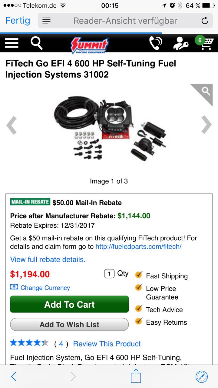

Ich habe mir das Bundle aus der 600er Efi und der passenden Benzinpumpe gegönnt. Es waren sämtliche Anbauteile, Schläuche, Schellen usw. dabei. Das Gerät macht einen hochwertigen Eindruck und kostet zwar sein Geld, bedenkt man aber was ein gescheiter Vergaser kostet, finde ich den Preis fair

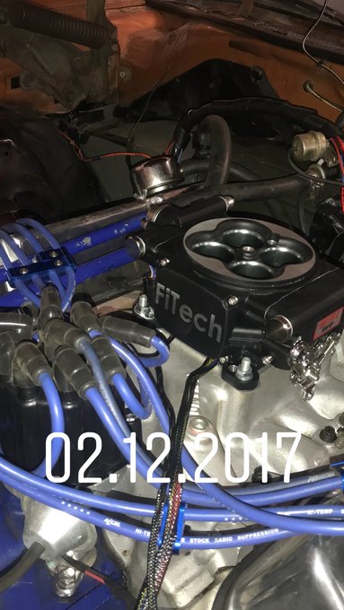

Hier noch ein abschließendes Fot zum jetzigen IstZustand

Das Patrick die Verschraubung der Lambdasonde verschweisst hat ist die zu bevorzugende Variante, der Nachteil der EFI Anlagen ist, das sie empfindlich auf Nebenluft sowie falsche Lambdawerte wegen Auspuffleckagen reagieren.
