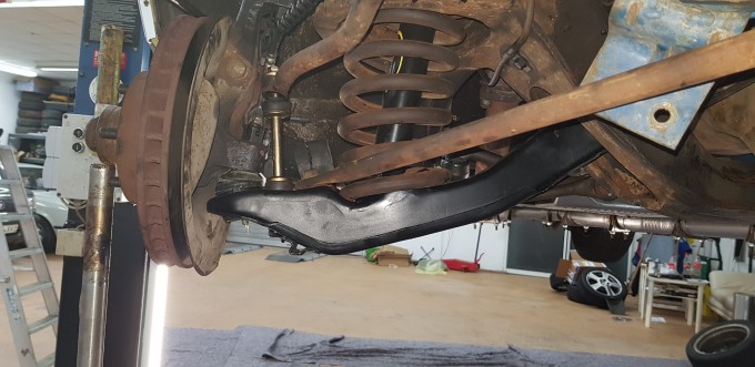

Mahlzeit zusammen. Was steht denn bei euch so auf dem Pausenplan? Bei mir sind es sämtliche Buchsen der Hinterachse, Vorderachse, sowie Traggelenke an der Reihe. Soweit ich das überbicken konnte, sind bei mir überall noch die Originalteile ab Werk verbaut. Dementsprechend sind die Buchsen alle ausgelutscht.

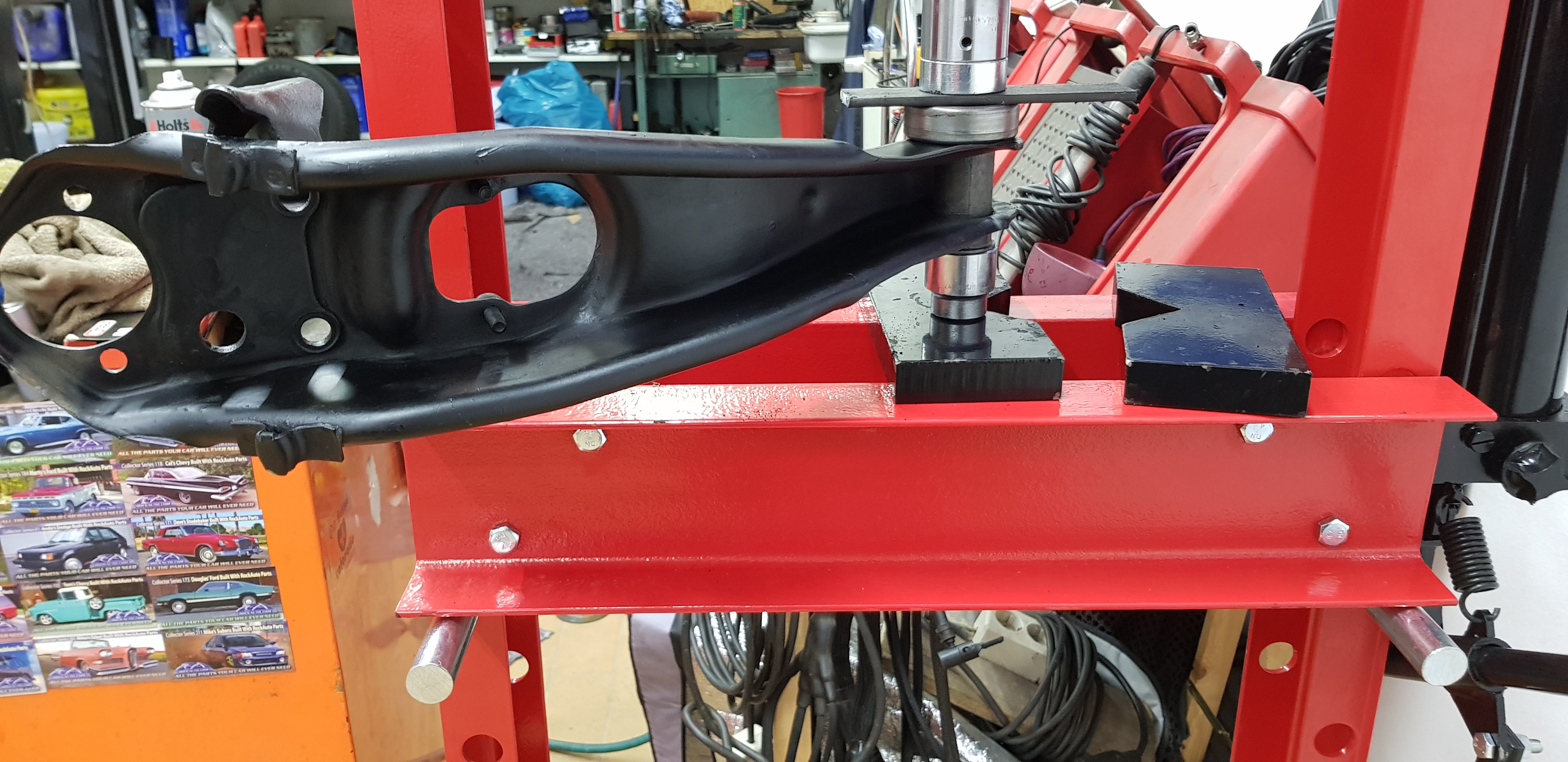

Als Hilfe hab ich mir eine Werkstattpresse gegönnt, was eine Erleichterung.

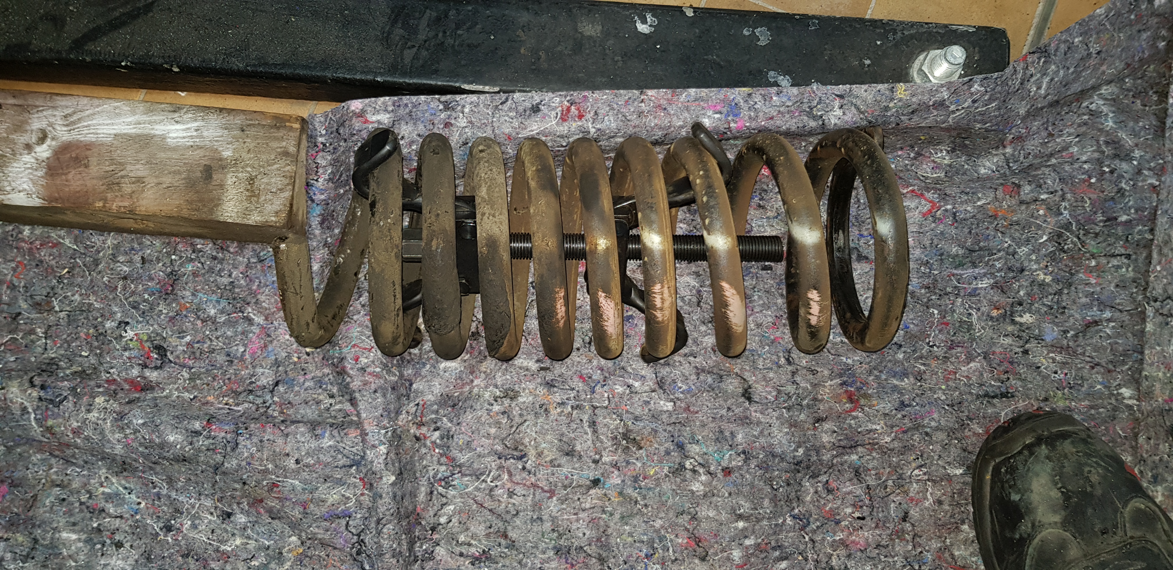

Habe vor 3 Jahren meine Vorderachse auch komplett überholt inklusive Spurstangenköpfe.
Wollte eigentlich nur die Traggelenke wechseln, musste dann feststellen das die unteren wohl auch noch die ersten waren und noch eingenietet, ging dann doch nicht ohne Ausbau der Lenker
Habe dann die Lenker und Federn strahlen und pulvern lassen und im dem Zuge natürlich alles neu gebuchst.
Die Presse ist prima, habe ich mir auch gekauft.
