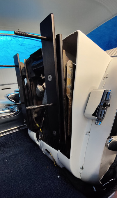

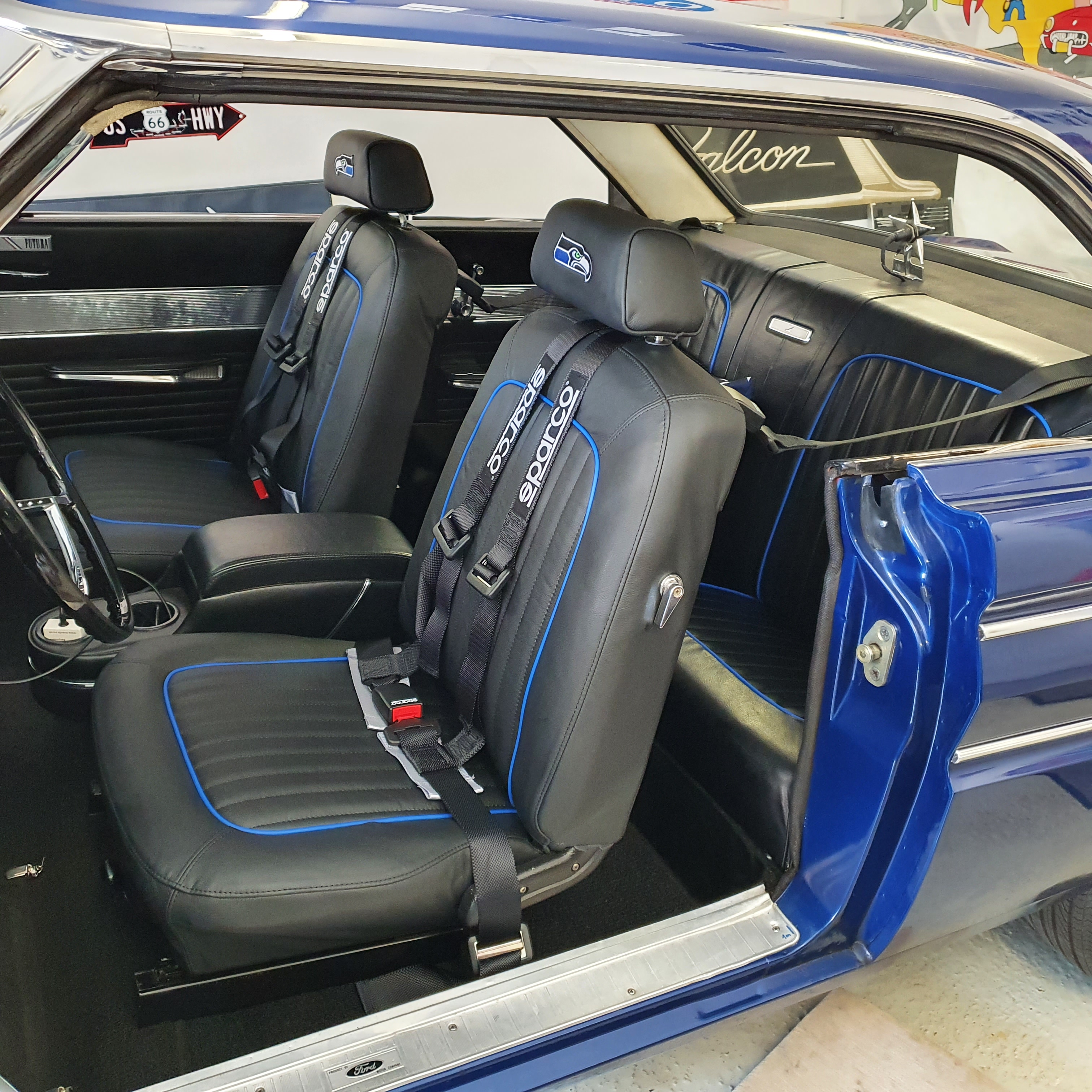

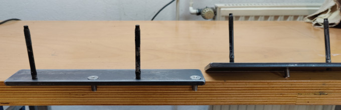

habe heute mein kleines Winterprojekt abgeschlossen und endlich den Fahrersitz um 10cm nach hinten versetzt.
Tja, das hätte ich wirklich schon einige Jahre früher machen sollen, endlich vernünftig einsteigen und sitzen.
Die Schrauben sind übrigens 3/8-16 Zoll.
