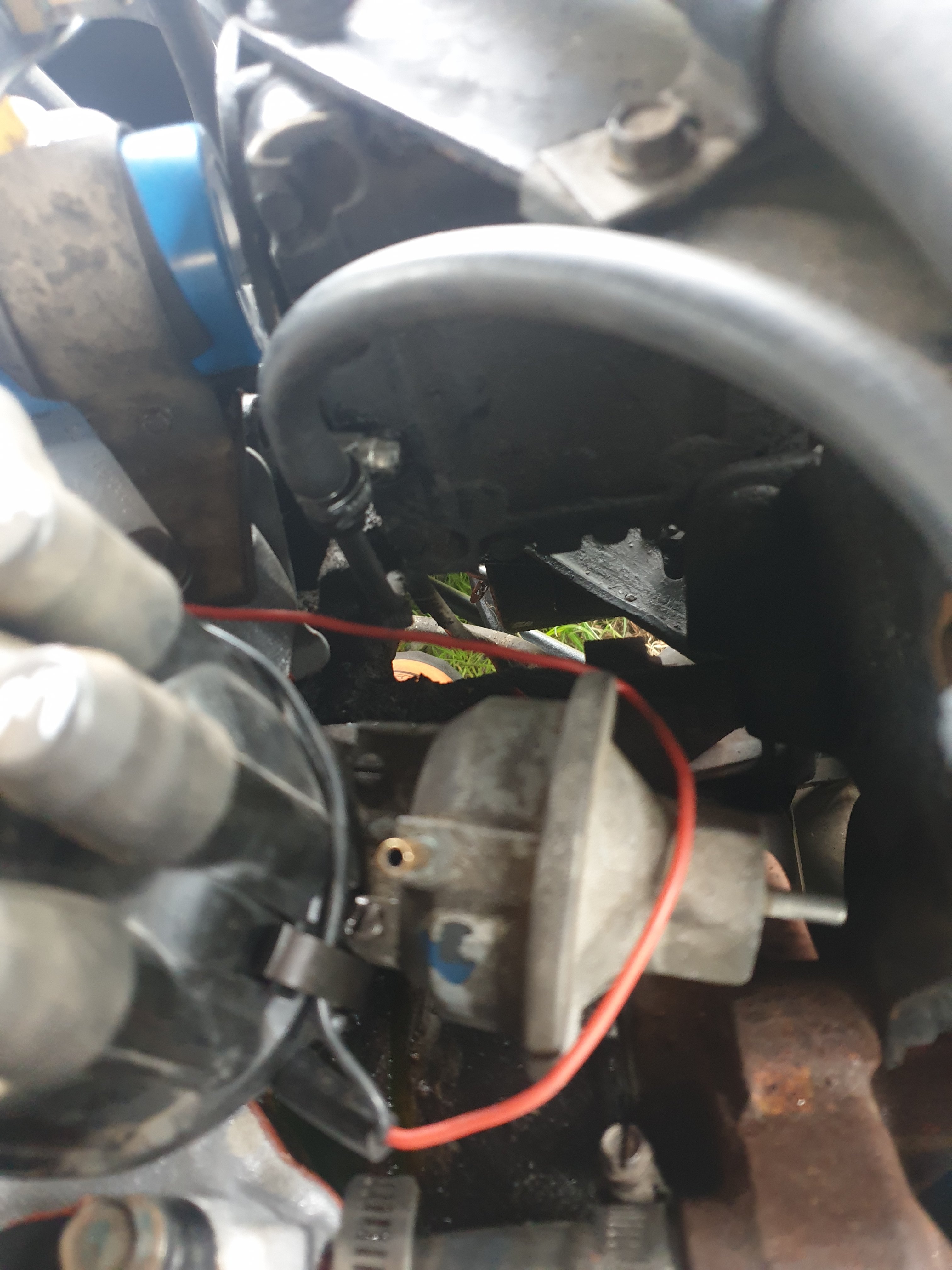

Ich habe heute wieder ein wenig am LTD gespielt. Komisch war, dass der Zündverteiler bei laufendem Motor und erhöhen der Drehzahl gar nicht in Richtung früh verstellt, auch nicht bei 3000U/min. Irgend etwas stimmt da nicht. Morgen schau ich mal in das gute Stück rein, heute war die Zeit zu knapp. Anbei ein Bild vom Verteiler

Moin Maikel,
Also erstmal, wenn sich bei deinem Motorlauf an der Verstellung des Verteilers nix ändert, würde ich die Vacuumdose daran als aller erstes in Verdacht haben, Sehr warscheinlich vakuumiert da nix mehr. Schlauch dran und kräftig ansaugen. Erzeugts kein Vacu isser im A....!
Dann gehört zu dem zwei Anschlüsse Verteiler der Thermoschalter (Distributor Vacuum Controller) wie du in dem Torino Schemata richtig erkannt hast. DER ist aber nur mit funktionierendem EGR System sinnvoll und kann auch defekt sein. Im Prinzip, weil du ja jetzt eine "Racing Spinne" fährst, kann das alles wech.
Kauf dir eine Dose mit nur einem Anschluß für den Verteiler und schmeiß die andere in die Tonne. Ebenso den Thermoschalter. Dreh einen Stopfen ins Loch und gut. Verschließe den Ansaugport an der Spinne. Nun noch den Schlauch an den timed Vacuum Port vom Gasmann und die mechanische Fliehkraftverstellung unten im Verteiler gängig machen - falls nicht schon geschehen.
Der Thermoschalter mit den Vacuanschlüssen arbeitet über das Kühlwasser und lässt erst das volle Vacuum der Ansaugbrücke durch, wenn der Motor über 40°C hat. Dafür ist auch das EGR verantwortlich - falls das schon verbaut war. Alles Emissions-Shaiß.

So, Versteller für die Fliehkraftgewichte ist total fest. Das ist der Grund. Nun lässt er sich zwar schon mühevoll verdrehen, aber ich bekomme ihn nicht runter. Die kleine Spange oben hab ich schon raus.

Ich hab's geschafft! Alles auseinander genommen, entrostet und dann mit etwas Graphitfett wieder montiert. Er funktioniert super. Die Umterdruckdose arbeitet nur auf einem Druckanschluß. Hab sie nun so an die Schläuche angeschlossen, dass sie der Frühverstellung dient. Werde mir noch einen neuen Zündverteiler bestellen. Danke für eure Unterstützung! Mal sehen was meine nächste Herausforderung hier in der Runde wird.
