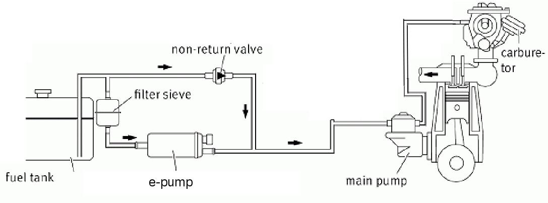

gibt es elektrische Benzinpumpen die man in Reihe mit der mechanischen Benzinpumpe installieren kann?
Sind die mechanische und elektrische Benzinpumpe durchlässig wenn nur eine der zwei Pumpen aktiv ist?
Ich möchte die elektrische Benzinpumpe nur nach längerer Standzeit vor dem ersten Motorstart einige Sekunden laufen lassen.
Oder gibt es bessere Lösungen?

Hui...umpfangreiches Thema.
Da würde es am meisten Sinn machen die mechanische Benzinpumpe ganz raus zu nehmen.
Andererseits zieht die elektrische Benzinpumpe einen Rattenschwanz mit sich, denn im Falle eines Unfalles möchte man ja, das die Benzinpumpe nicht weiter pumpt.
Also muss man einen Crash-Schalter einbauen, was nicht das Problem wäre, aber wer garantiert, das der Schalter im Fall eines Unfalles auch wirklich die Stromleitung unterbricht ???
Damals im Escort funktionierte das, aber das wurde auch ab Werk aufeinander abgestimmt.
Wenn es wirklich nur darum geht das man etwas länger orgeln lassen muss wenn er länger gestanden hat, dann sollte man evtl. versuchen sich damit abzufinden.
Einen Vorteil sehe ich nicht darin eine elektrische Benzinpumpe zwischen Tank und mechanische Benzinpumpe zu setzen.
Denn das System ist so ausgelegt, das dass Benzin bis zur mechanischen Benzinpume eh anliegt, da der Tank höher angesetzt ist.

wir werden mal versuchen was es bringt die kleine elektrische Zusatzpumpe an das Starterrelais anzuschließen. Dann pumpt sie nur wenn der Starter läuft.Wir haben auch das Problem das wenn unser Falcon mit 1V Vergaser und die MoparOma mit 1V vergaser länger steht mal sehr lange orgeln muß.

Wenn die Pumpe als Zusatzpumpe fungiert wird es funktionieren - denke er wird schneller anspringen. Ich habe keine Manuelle - deswegen die Schaltung mit dem Taster zum Vorpumpen...

da alle Kommentare hier nicht wirklich das beschrieben haben was ich mir vorstelle, habe ich mich mal selber schlau gemacht bei einem Freund der in einer Oldtimerwerkstatt arbeitet. Er hat bereits bei alten Mercedes und Maserati eine elektrische Pumpe in Reihe geschaltet ohne Permanentbetrieb. Das soll tatsächlich funktionieren, ich wandele die Schaltung etwas ab da wir bedenken haben, dass die mechanische Pumpe aufgrund des Durstes meines Motors nicht genügend Sprit durch die elektrische Pumpe saugen kann. Es kommt also parallel ein Rückschlagventil dazu. Ich werde jetzt alle Bauteile besorgen und wenn ich mal irgendwo eine Bühne zur Verfügung habe werde ich das einbauen und wieder berichten.
