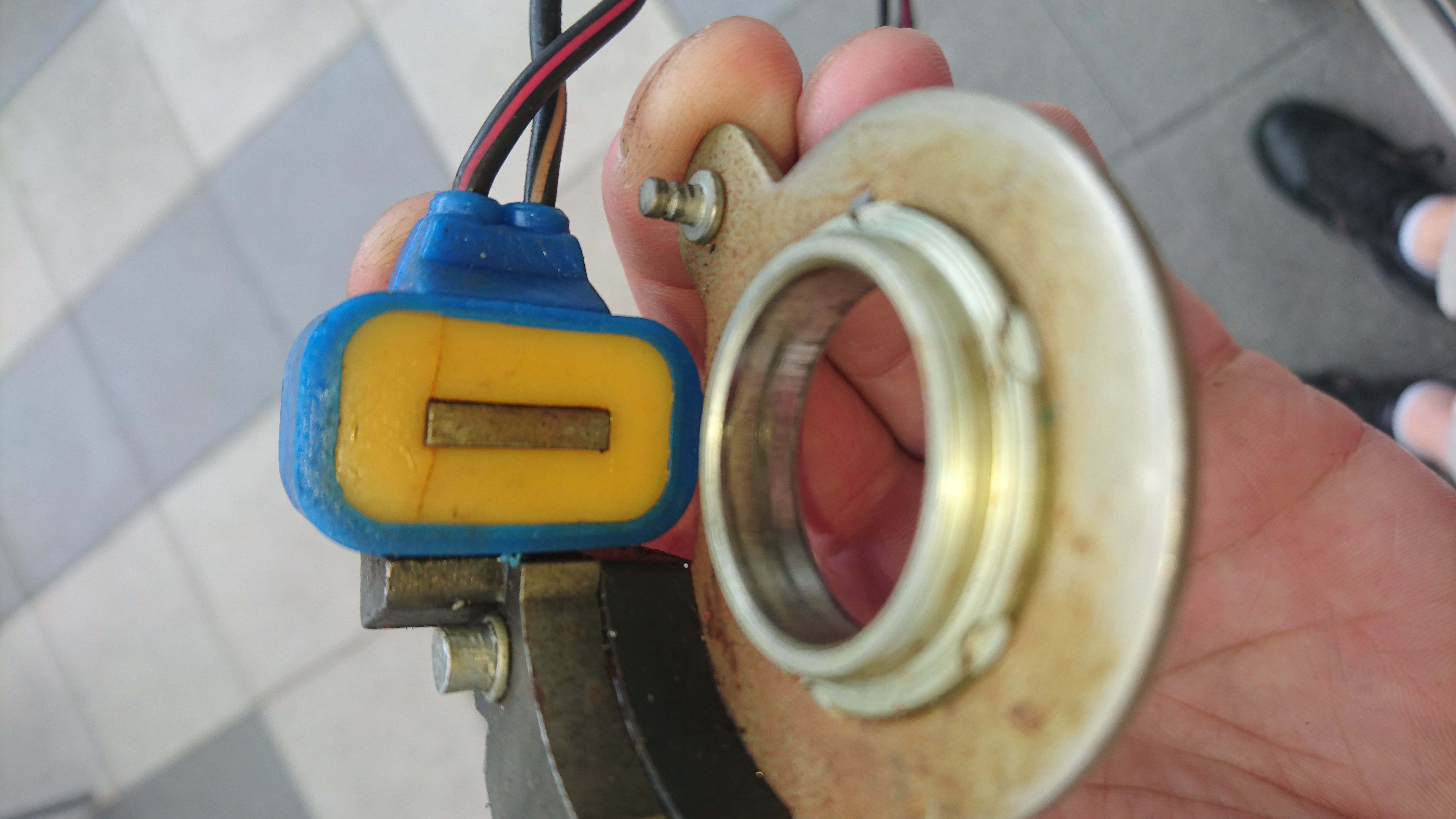

Das Problem ist gelöst ! Es war der Hallgeber im Verteiler welcher bei Temperatur nicht mehr wollte.
Im kalten Zustand hatte ich den durchgemessen und da war alles gut blos heiss hab ich es nicht gemacht. Hatte noch einen Verteiler liegen und hab daraus den Hallgeber genommen und der Wagen läuft nun.
Bei der ganzen Aktion habe ich dann das Steuergerät in den Fussraum verlegt wegen der Temperatur es kommen noch 2 neue Stecker dran weil die alten sich auch auflösen durch die Hitze im Motorraum.
Bei Begutachtung des Hallgebers sieht man einen Riss am Magneten.
